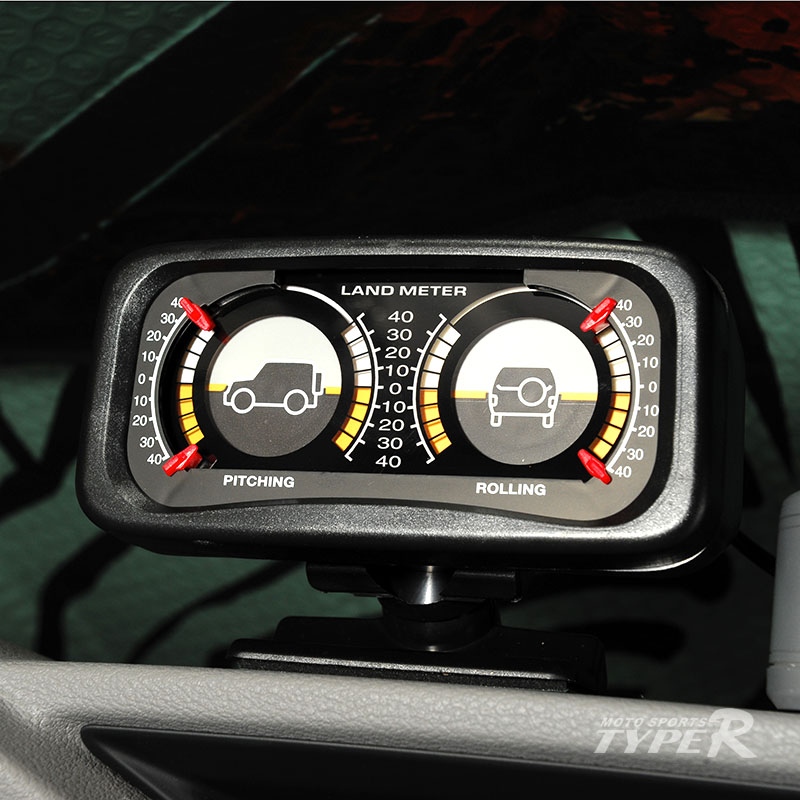

АлексейК 1 174 Жалоба Опубликовано: 10 ноября 2016 (изменено) У меня есть от Паджеро. Но он совершенно не удобен в установке в ГАЗ. Разве что выдрать из блока вольтметр-кренометр-указатель давления масла сам кренометр. (У меня блок именно в такой, более ранней комплектовке). Но овчинка выделки не стоит. В автомагазинах продаются отдельные (китайские в основном) кренометры, и попадаются не плохого качества. Один такой у меня где то лежит. Вот, даже есть вполне "в стиле". http://kupinatao.com/krenometr.aspx Дополню пост. Нашел фото именно такого, какой лежит у меня. Он с регулируемыми флажками критических углов, подсветкой. При всей своей китайскости, благополучно отработал у меня на "Делике" года два. И был снят в исправном состоянии только из за того, что на этом авто уже не будет экстремальных выездов. Ну а тем, кто шагает в ногу со временем, и у кого есть защищенный смарт (у меня такой), то, вот: Креномер — программа отображает углы крена автомобился, скорость и направление по GPS. Таких программ несколько, есть даже толерантная. https://www.youtube.com/watch?v=2F6hoPQwPvs# Изменено 10 ноября 2016 пользователем АлексейК 1 Цитата Поделиться сообщением Ссылка на сообщение Поделиться на других сайтах

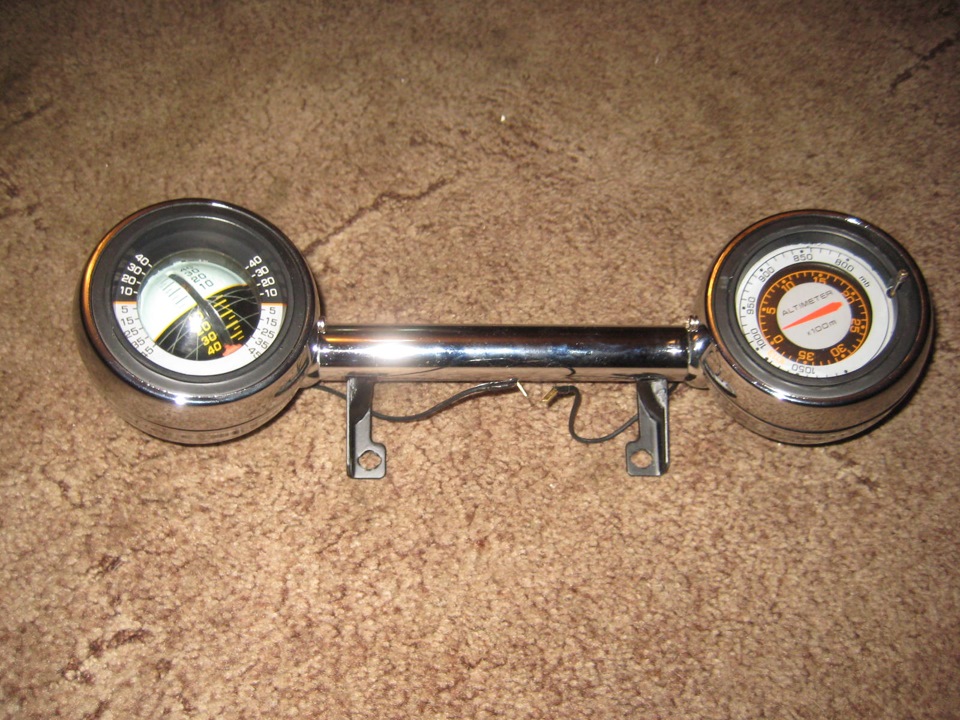

джон на 69 1 096 Жалоба Опубликовано: 10 ноября 2016 (изменено) Я когда присматривал кренометр, такой как на втором фото (с флажками) даже на витрине магазина неправильно показывал. Я купил две китайские фары и вместо оптики внедрил кренометр и альтиметр от паджеро, предварительно отболгарив все лишние части. Удобно тем что можно выставить правильно горизонт, т.к. фара на круглом шарнире и крепится вся конструкция двумя винтами поверх родного щитка. Изменено 10 ноября 2016 пользователем джон на 69 4 Цитата Поделиться сообщением Ссылка на сообщение Поделиться на других сайтах

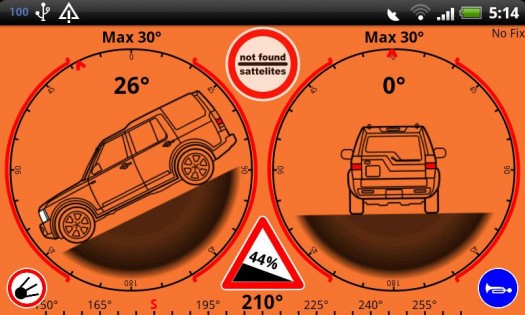

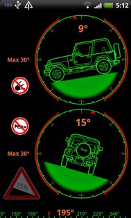

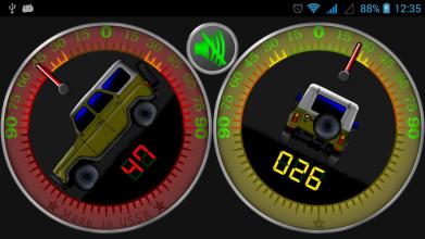

АлексейК 1 174 Жалоба Опубликовано: 10 ноября 2016 (изменено) Интересное решение, здоровски. Но я, (наверное) остановлюсь на проге для смарта. Загрузил - работает классно. Плюс - звуковое оповещение об опасном и критическом углах. Ну и конечно - все выставляется. Это же надо...Вот уже несколько дней ноябрьская температура днем у нас порой выше 25 по Цельсию. Не по Фаренгейту.Пояснение для сибиряков и жителей крайнего Севера. "25" - это у нас со знаком плюс. Это у вас в ноябре, минус двадцать пять - оттепель.И пережив суровые холода осени, я ухитрился заболеть. И не каким либо аристократическим, благородным геморроем, а плебейским ОРЗ.В общем, пускаю радужные пузыри из соплей, да страдаю горлом.Глобальные дела отложены, а задница все одно долго не может зарабатывать пролежни на диване. Потому, немножко что то делаю.На смену примерочному и ужасно покрашенному дополнительному бензобаку, подготовлен другой. Кроме того что он ободран и окрашен, на нем немножко доработок. О-образную дубовую резиновую прокладку между ним и кузовом заменил самоклеющейся 8-мм пенополиуретан. Он гарантированно придавится так как нужно, не допуская в кузов через этот стык пыль и грязь.Ну а кромка бензобака, по периметру, где она ложится на кузов (и протирает ЛКМ), так же проклеена полосовым 3-мм пенополиуретаном. За полной ненадобностью удалена вторая горловина. Весь ее прок - размещение под крышкой клапана вентиляции. Который практически ни у кого давно не работает. Вместо нее припаян резьбовой фитинг. На фитинг накручивается переходная трубка, это удобно. Ее можно снять, или прикрутить под любым углом. А вот на нее уже будет надет шланг с двухходовым клапаном вентиляции, от инжекторной Нивы или Таза, с выходом штатно, под кузов. Обсуждение такой доработки и клапана - в теме Вентиляция дополнительного бензобака Газовые упоры продавались комплектом, две штуки. Один я установил на водительское сиденье, а второй вроде бы остался не у дел. Ну и ему я нашел достойное применение - теперь он помогает откидываться пассажирскому сиденью, и удерживает его в откинутом состоянии. Вместо временных и не надежных саморезов, накладку на бензобак слева к порогу теперь крепят два болта. В порог сделана закладная пластина, с двумя приварными гайками. Банально подклеена шовным герметиком изнутри. Теперь правая сторона, кресло, бензобак, и все остальное, полностью завершены. Изменено 10 ноября 2016 пользователем АлексейК 4 Цитата Поделиться сообщением Ссылка на сообщение Поделиться на других сайтах
