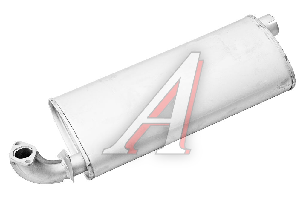

АлексейК 1 174 Жалоба Опубликовано: 19 апреля 2017 Вот понятия не имею! Зашел на склад магазина, и выбрал подходящий. Плюс приемную 50 мм трубу с коленцами, из которой все и сделано. Ее номер есть, была бирка. На глушителе лишь производитель - ВАЗЛ. Цитата Поделиться сообщением Ссылка на сообщение Поделиться на других сайтах
speedoff 3 814 Жалоба Опубликовано: 19 апреля 2017 Похоже, что от Волги или от Паза. А краска эта всё-таки со временем облазит и глушитель ржавеет. Я уже 2 раза его этой краской перекрашивал. Сейчас опять ржавый Цитата Поделиться сообщением Ссылка на сообщение Поделиться на других сайтах
АлексейК 1 174 Жалоба Опубликовано: 19 апреля 2017 (изменено) А, во, нашел. 24-1201008-01 24-1201008-05 Глушитель ГАЗ-2401 Баксан После небольшой доработки - великолепно вписался. Резинки подвеса - на штатные крепления. Если нужно - могу сделать фото. Женя, у меня эта краска на дизельном глушителе и выпуске стоит уже третий год. Да и глушитель (700 рэ), был взят как явление временное. Как кончится - заменю его на нержавейку от шевинивы. Но там цена в шесть раз выше. Трудно пока. ))) Изменено 19 апреля 2017 пользователем АлексейК Цитата Поделиться сообщением Ссылка на сообщение Поделиться на других сайтах
LexaNeDoma 978 Жалоба Опубликовано: 20 апреля 2017 Сделай фото всех мест сочленений и подвеса. Для понимания. Цитата Поделиться сообщением Ссылка на сообщение Поделиться на других сайтах
speedoff 3 814 Жалоба Опубликовано: 20 апреля 2017 Женя, у меня эта краска на дизельном глушителе и выпуске стоит уже третий год. Я не Женя, я Дима Точно такая же краска, только из банки. Но у меня и условия эксплуатации немного другие. Связываю то что облазит с чудодейственной глиной. После которой облазят даже хромированные детали... P.S. У меня система выпуска почти точная копия твоей. Только соединительный фланец стоит после гофры у самого глушителя, и гофра длиннее в 2 раза. Сам глушитель от Паза, тоже стоит на родных кронштейнах на раме. Ну и трубы 70-е, а не 50-е. 2 Цитата Поделиться сообщением Ссылка на сообщение Поделиться на других сайтах
LexaNeDoma 978 Жалоба Опубликовано: 20 апреля 2017 Так солярка и бензин, это разные температуры. Цитата Поделиться сообщением Ссылка на сообщение Поделиться на других сайтах
