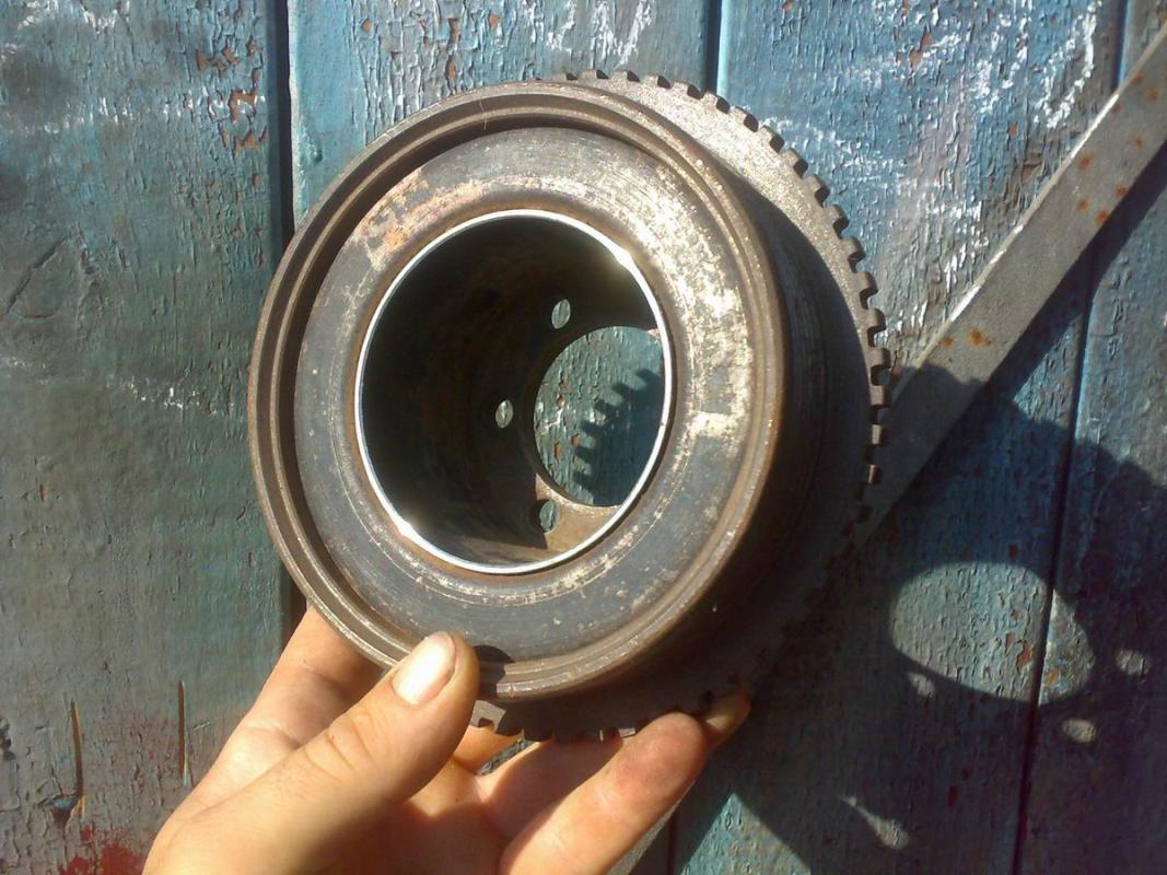

костяныч 195 Жалоба Опубликовано: 20 июля 2015 выявлен недостаток при погружениях буксует ремень привода помпы и привода гура.... есть задумка переделать под поликлин... и сразу возникает вопрос а если применять шкив от инжекторов то может и датчик положения кв приспособить и с него читать обороты двигателя... кто подскажет как реализовать? какой датчик какой прибор как поженить? Цитата Поделиться сообщением Ссылка на сообщение Поделиться на других сайтах
SASHASHILL 102 Жалоба Опубликовано: 20 июля 2015 Тоже озадачился переделкой под поликлин.. ВАЗовский шкив КВ идеально садится на ступицу шкива ОМ (после нехитрых токарных манипуляций), но есть одна проблема - шкив чугунный, ступица-сталь, как соединить ?? Завтра фотки кину, если не забуду.. Тахометр наверное лучше всего такой, чтобы от генератора импульсы брал, дабы с датчиками не мудрить.. Цитата Поделиться сообщением Ссылка на сообщение Поделиться на других сайтах
костяныч 195 Жалоба Опубликовано: 21 июля 2015 Импульс от гены не хочу так как нужны обороты кв а не обороты генератора. Фото шкива давай... Может тоже что придумается Цитата Поделиться сообщением Ссылка на сообщение Поделиться на других сайтах
SASHASHILL 102 Жалоба Опубликовано: 21 июля 2015 Вот собсно... ВАЗовские шкивы (на правом срезан задающий венец) и ступица шкива ОМ615 W123.(родные шкивы с нее срезаны на токарном) На последнем фото шкив помпы ВАЗ2123 и шкив помпы ЗМЗ406, их я планирую поставить на ГУР и помпу соот-но. Цитата Поделиться сообщением Ссылка на сообщение Поделиться на других сайтах
