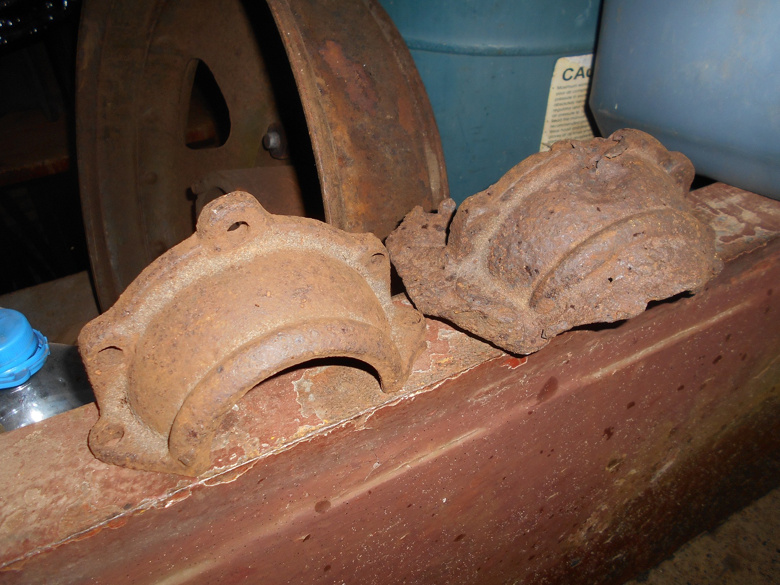

а вот чашки кардана: отливка и конечный продукт . обе изготовлены в полевой мастерской, причем по полному циклу, начиная с литья и заканчивая мех обработкой на токарке и фрезе
Стальное литье в полевых условиях?!! Это что-то за гранью реальности, мне кажется. Его и мастерские то не могут сделать литейные. Ищу литейщиков уже год наверное. Удивлен. А это точно не заводской образец? Уж больно качество высокое.
Не знаю где там и что лили... но качество обработки и самих отливок очень средненькое. В отливках довольно много пор и усадок. В любом случае не на ГАЗе это все лилось. Ну или как вариант ящики бракованного литья с ГАЗа могли отдавать в полевые мастерские, чтоб не загружать мощности завода на обработку сомнительных деталей.

Отфотографировал насколько смог )

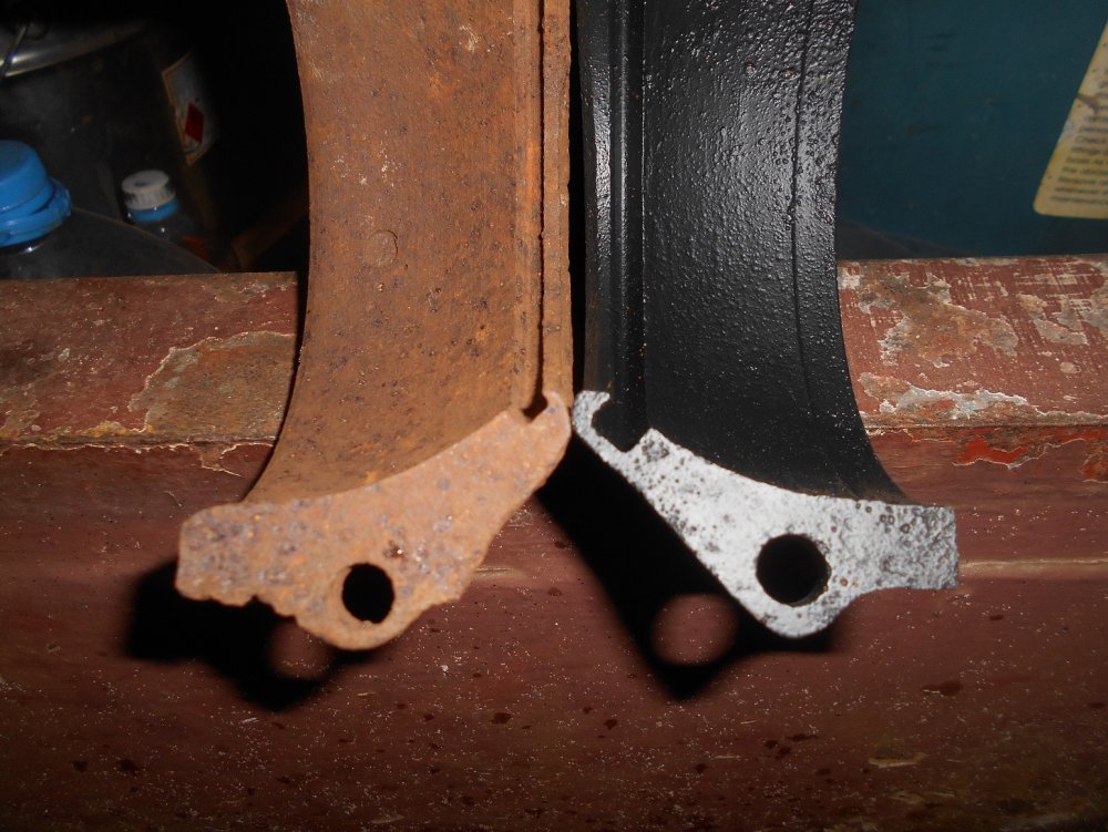

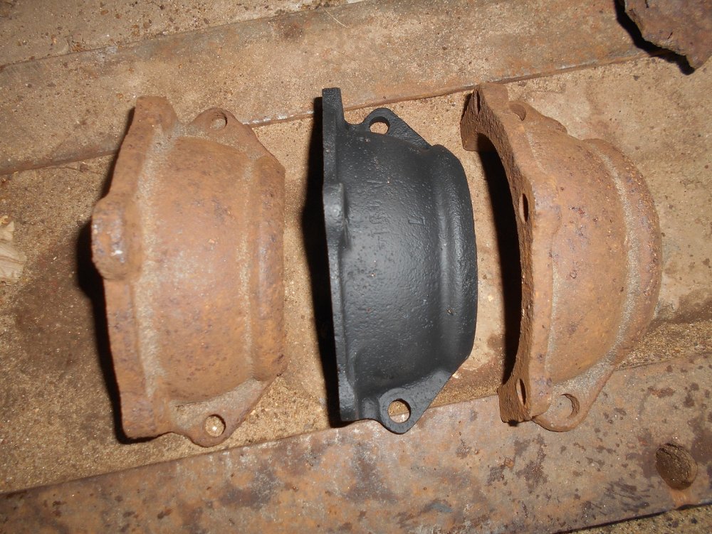

Черная - это обычная заводская чашка довоенного-военного времени. две крайние - самодельный комплект из рембатовской мастерской

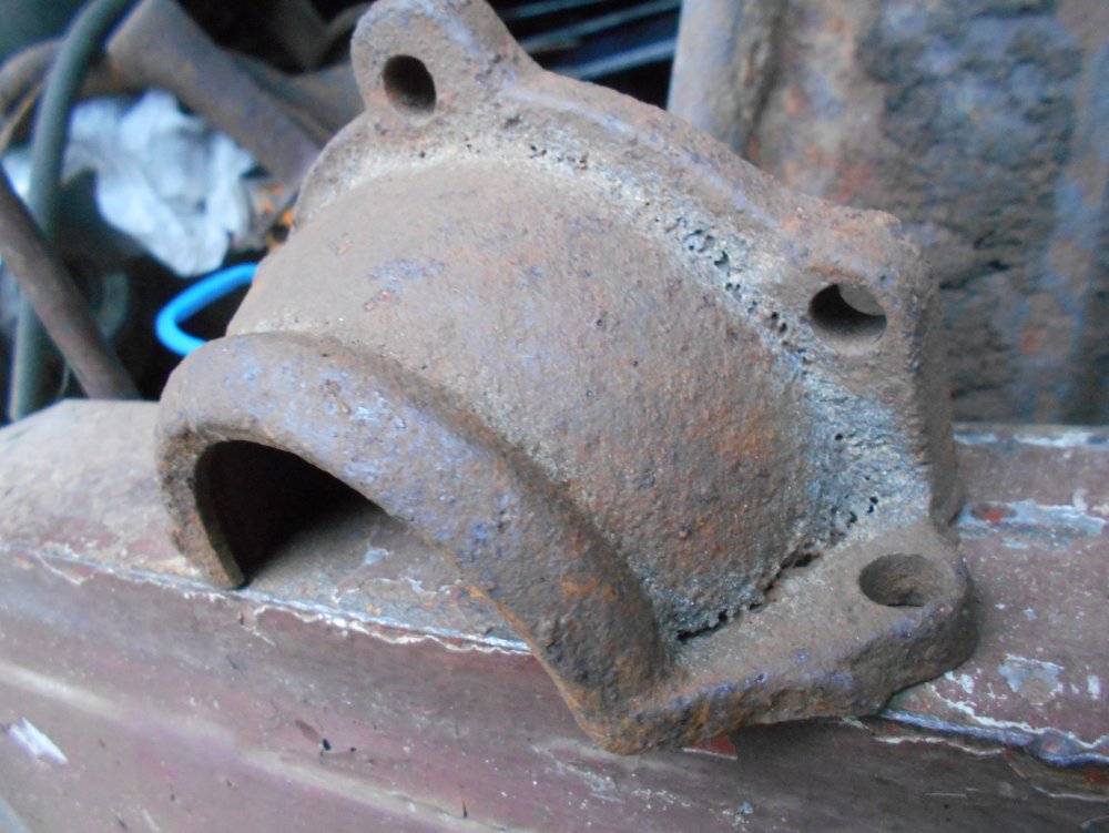

Пустоты по перепаду контуров - это усадка, ну или не качественная формовка

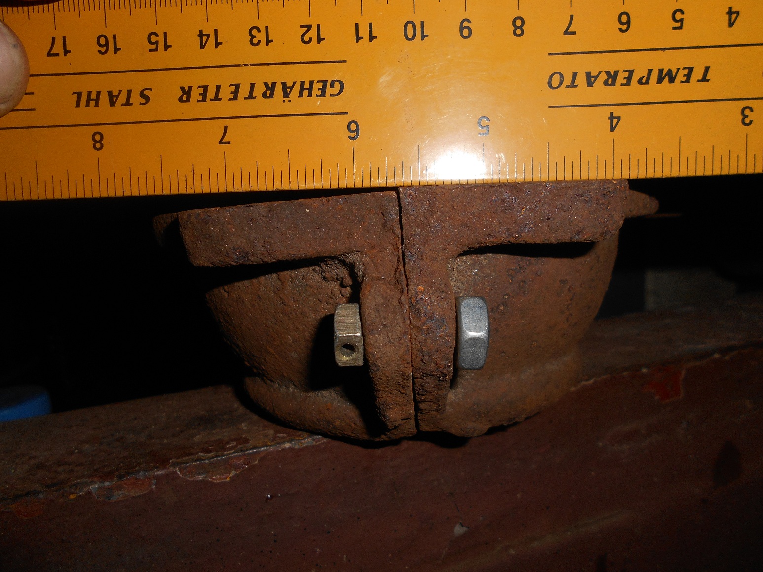

Канавка под уплотнение мелковата... видать на глазок точили,хотя все все остальные размеры соответствуют
Плоскости чашек не перпендикулярны

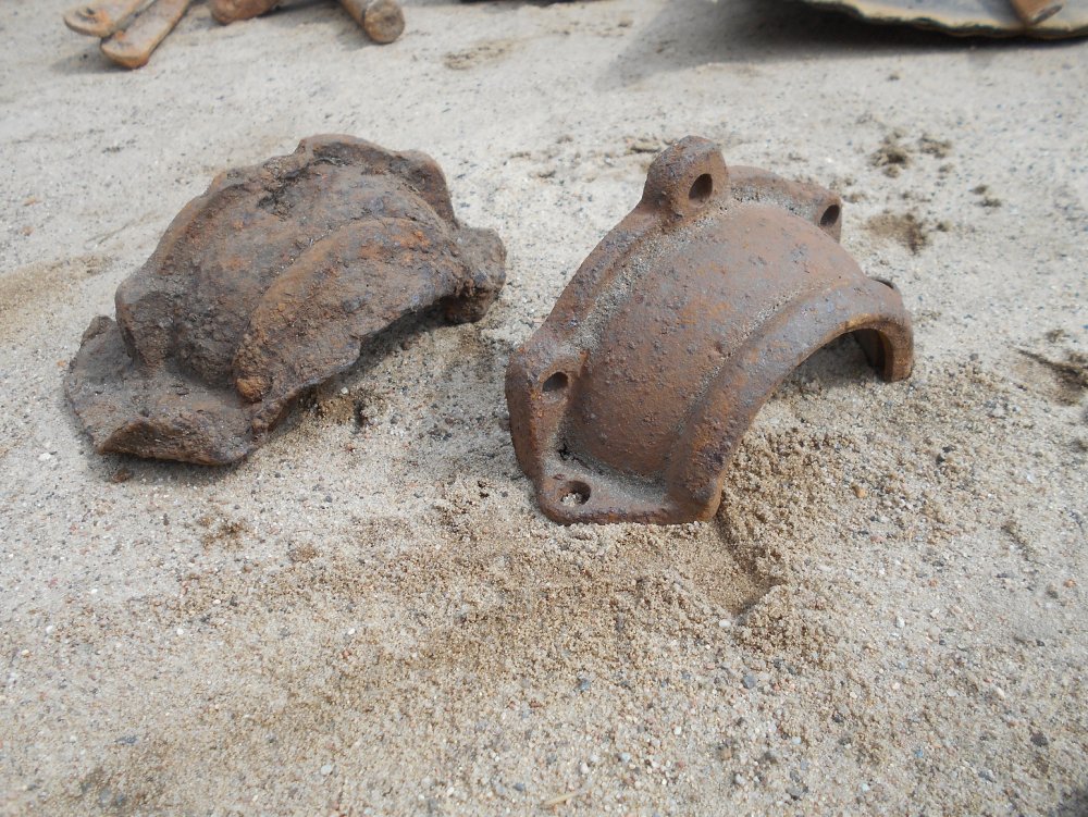

Готовая получашка и не обработанная отливка, надеюсь видно, что имеют одно происхождение...  из одного леса они
