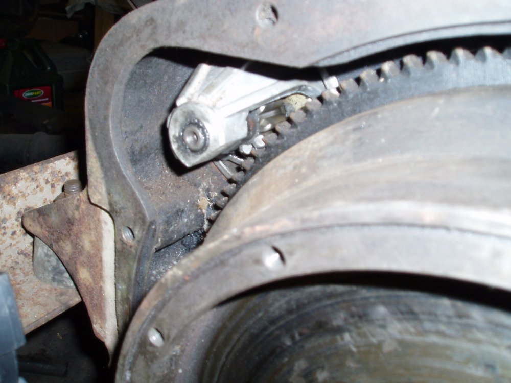

Драйвер 381 Жалоба Опубликовано: 27 марта 2018 Переделки по стартеру есть какие-либо или так встает? По зубьям маховика попадает? Цитата Поделиться сообщением Ссылка на сообщение Поделиться на других сайтах

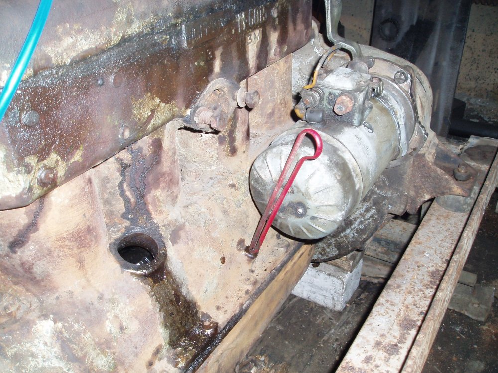

Дмитрий 1980 1 970 Жалоба Опубликовано: 28 марта 2018 (изменено) все попадает, небольшие пережелки конечно нужны, проставки..регулировать вылет бендикса и трохи мешает "сюку" водяному что с двигла идет но это мелочи за то крутит как зверь....)))) двигатель с переборки....ручкой заводной не провернуть....родной стартер просто сдохнет с родной хиленькой пружинкой...развернет ее...пусть пока такой стоит пока не приработается. Чувствую щас 157 начнуть курочить конкретно...))) Изменено 28 марта 2018 пользователем Дмитрий 1980 Цитата Поделиться сообщением Ссылка на сообщение Поделиться на других сайтах
Дмитрий 1980 1 970 Жалоба Опубликовано: 28 марта 2018 вот по 159 что нарыл, какой у меня точно не знаю...бендиксы я точно разные видел и тонкие и толстые как у меня.. На наших двигателях 159 применяются три типа стартеров:СТ-15,Ст-130 и СТ-230 СТ-15 - с механическим приводом,встречал две разновидности:с пряммыми шлицами на якоре и с винтовыми/соотв. и бендикса разные/.Передние крышки бывают как алюминиевые,так и чугунные.Идентичен стартеру СТ-8 автомобилей ГАЗ;при замене бендикса может быть установлен на ЗиСовский двигатель.Имеет немного другую форму рычага.У ранних выпусков - задняя крышка железная штампованная,у поздних - алюминиевая литая.Что бы отличить,какие шлицы,надо при нажатии на рычаг смотреть на бендикс - на винтовых шлицах он выходит с некоторым поворотом при неподвижном якоре;на прямых - соотв. идет прямо. СТ-130 - с дистанционным приводом,имеет универсальную переднюю крышку,которая идет и на Зил-130,и на 157;хотя кажется бывают и с вырезом только под 130й,точно не помню.При установке бендикса 11 зубов подходит на 157ой.Втягивающее подходит от СТ-117/Москвич-412/ СТ-230 - Родные модификации - СТ-230Д с мех.приводом,СТ-230И со втягивающим. Вкорячить можно любой стартер из этой серии со следующими переделками: СТ-230Б;Б2 - замена бендикса СТ-230К - замена бендикса и передней крышки СТ-230А - бендикс,крышка и сердечник втягивающего Механические: СТ-230Е;Л - замена бендикса;отличаются формой рычага 1 Цитата Поделиться сообщением Ссылка на сообщение Поделиться на других сайтах

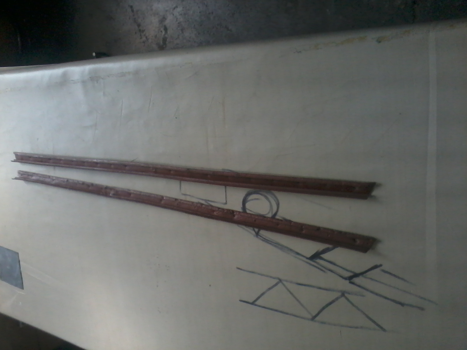

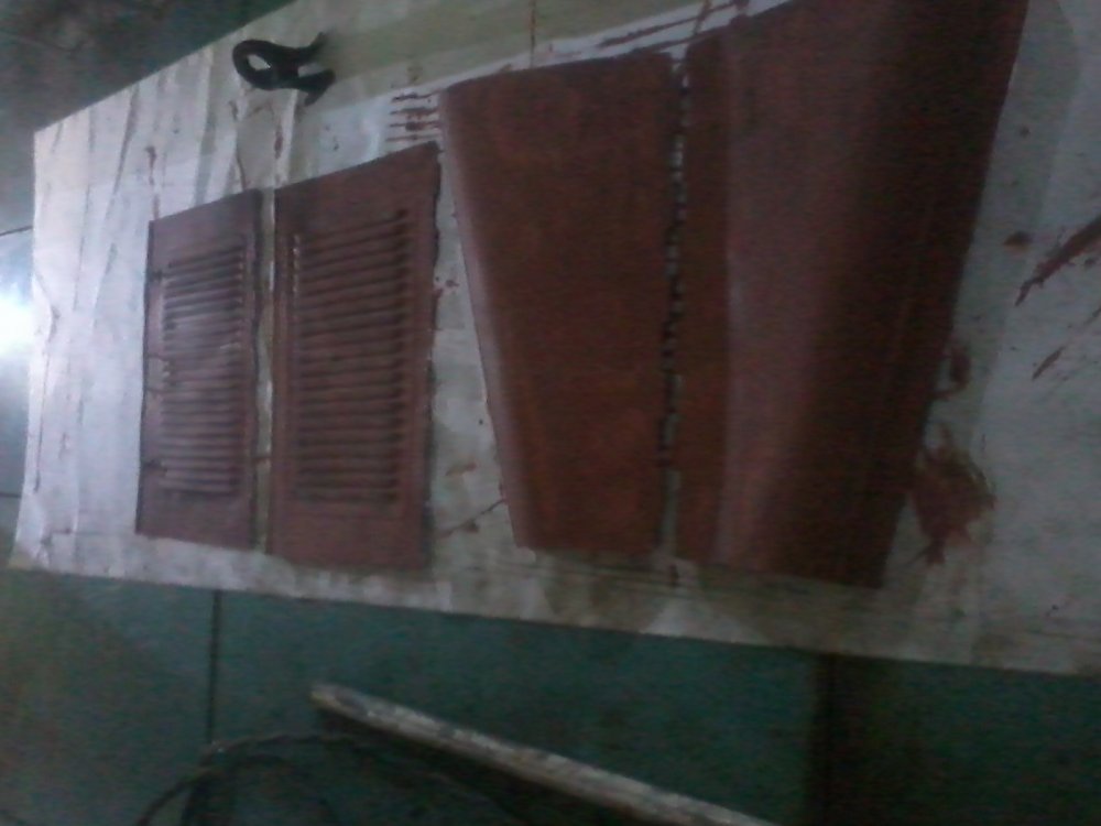

Дмитрий 1980 1 970 Жалоба Опубликовано: 29 марта 2018 водоотливы.. 1 Цитата Поделиться сообщением Ссылка на сообщение Поделиться на других сайтах

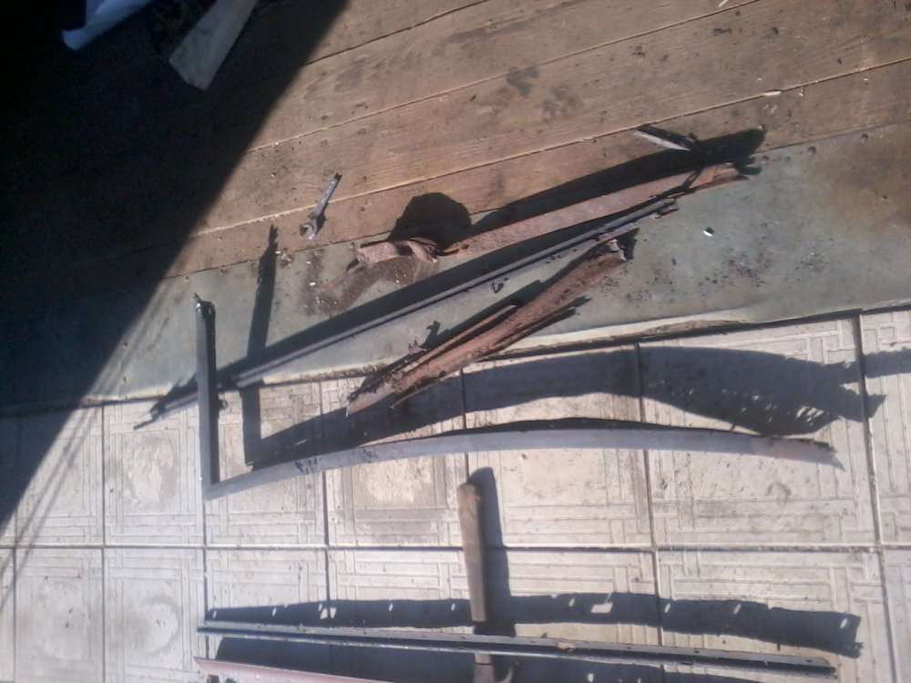

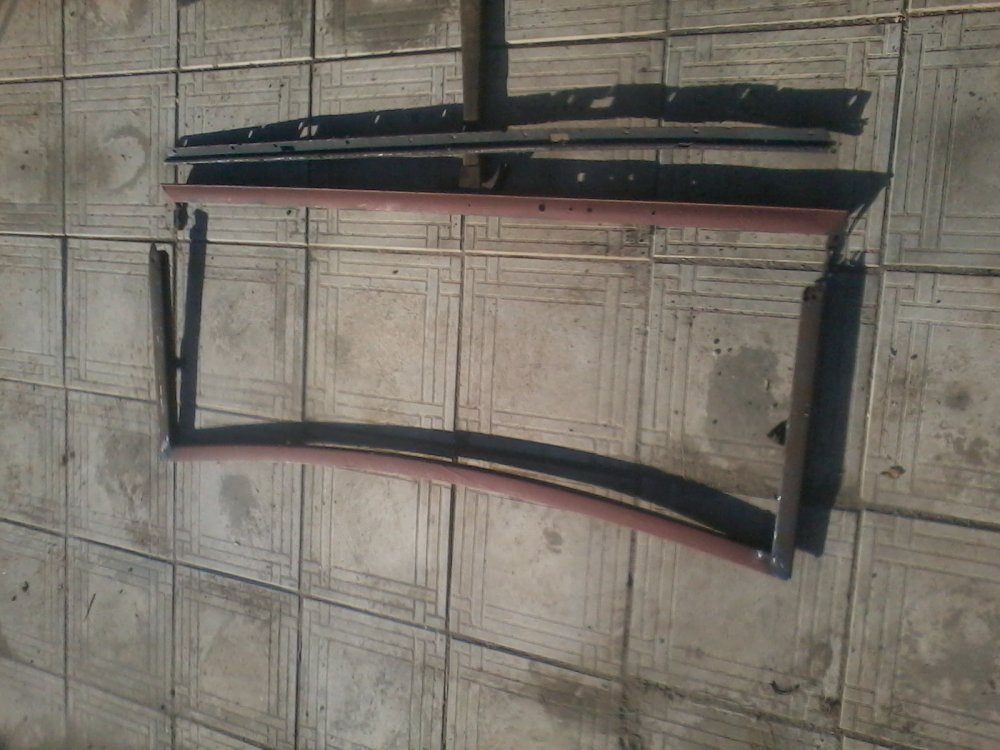

Дмитрий 1980 1 970 Жалоба Опубликовано: 29 марта 2018 лобовая рамка.. пришлось еще пару распотрошить, что бы собрать одну.. Цитата Поделиться сообщением Ссылка на сообщение Поделиться на других сайтах

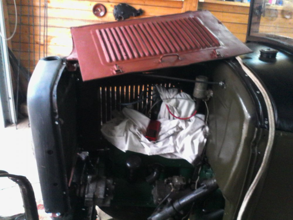

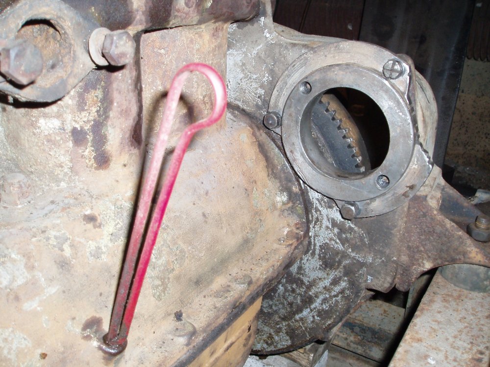

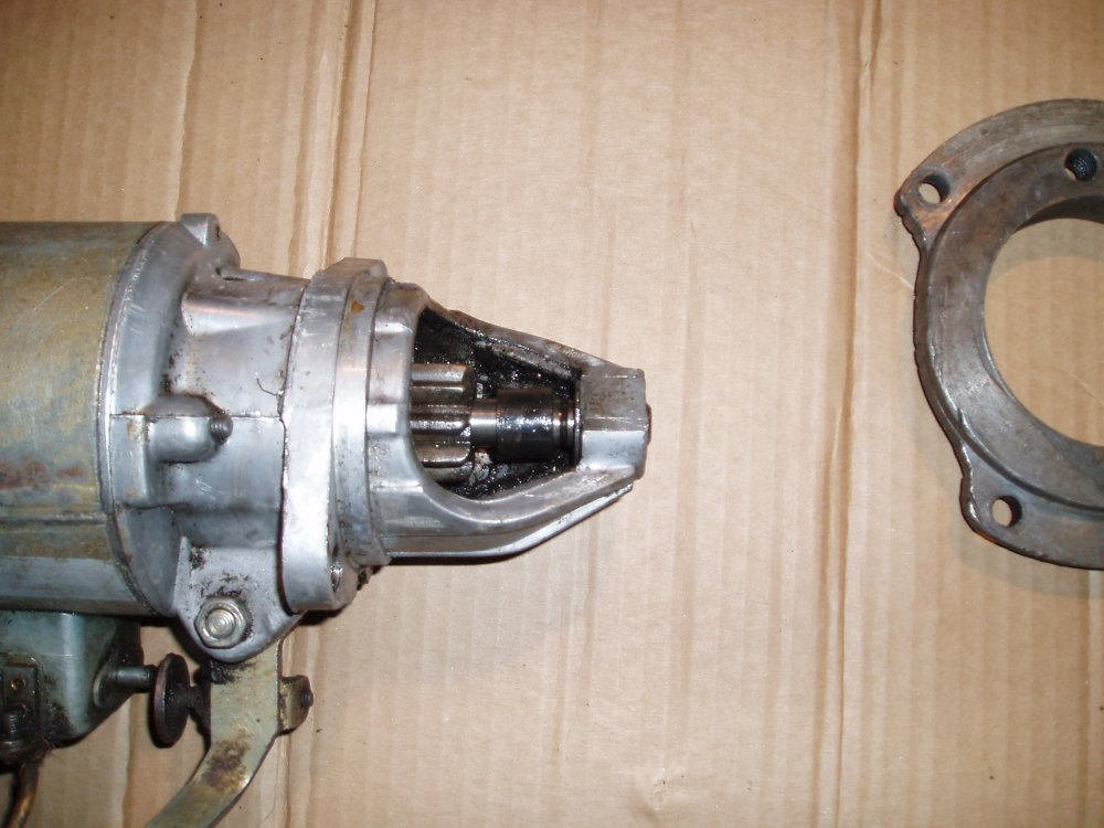

капитанКТУ 485 Жалоба Опубликовано: 29 марта 2018 Добрый день! Чуть-чуть вмешаюсь по стартеру. Вот пару фото. Втулку на ось обязательно, чтобы бендикс не улетал дальше. 1 1 Цитата Поделиться сообщением Ссылка на сообщение Поделиться на других сайтах

Дмитрий 1980 1 970 Жалоба Опубликовано: 30 марта 2018 втулку не ставил.. думаю все зависит от толщины вставки.. Цитата Поделиться сообщением Ссылка на сообщение Поделиться на других сайтах

капитанКТУ 485 Жалоба Опубликовано: 30 марта 2018 Втулка на оси уменьшает толщину переходного кольца и стартер не мешает масленому щупу. 1 Цитата Поделиться сообщением Ссылка на сообщение Поделиться на других сайтах

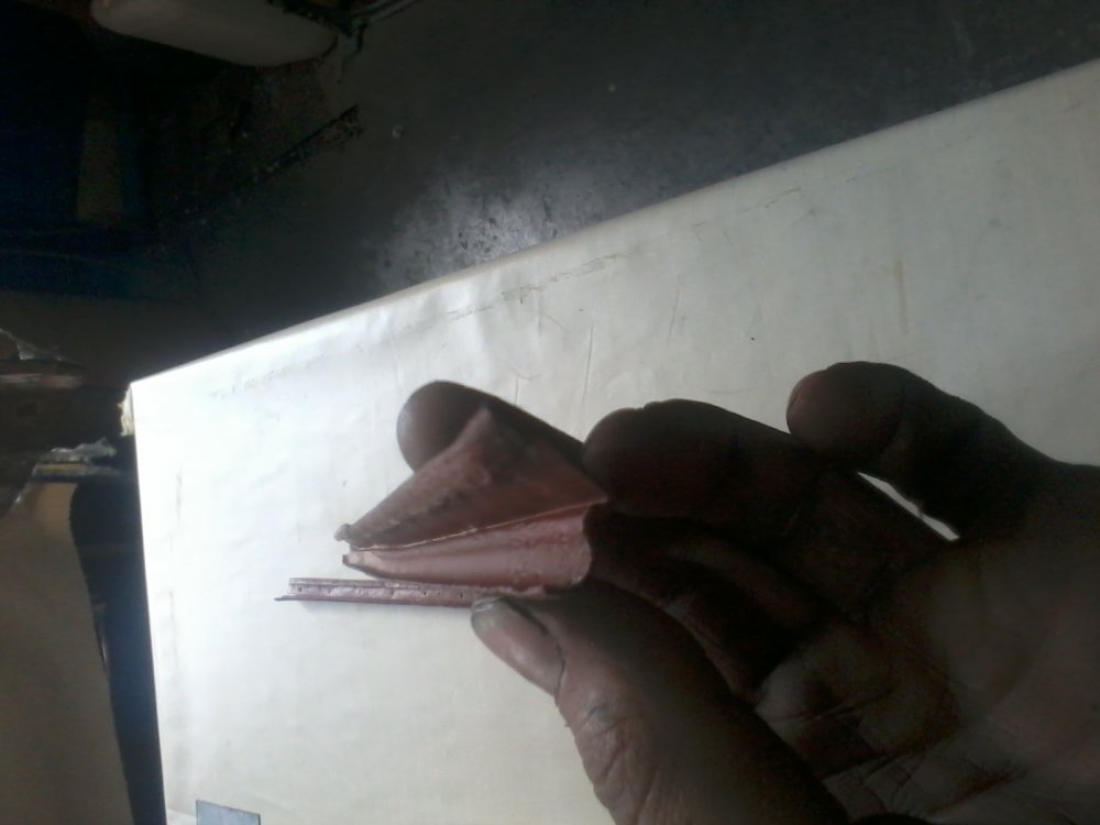

Дмитрий 1980 1 970 Жалоба Опубликовано: 31 марта 2018 (изменено) комплект оригинальных тормозных тяг..с фурнитурой тех военных лет.. осталось на ручник одну найти.. где -то под снегом точно были... ждем весны... Изменено 31 марта 2018 пользователем Дмитрий 1980 2 1 Цитата Поделиться сообщением Ссылка на сообщение Поделиться на других сайтах
Драйвер 381 Жалоба Опубликовано: 1 апреля 2018 Как втулка выглядит? Можно размеры? И куда она помещается? Цитата Поделиться сообщением Ссылка на сообщение Поделиться на других сайтах
Дмитрий 1980 1 970 Жалоба Опубликовано: 1 апреля 2018 НА ФОТО ВИДНО , ЧТО ВТУЛКА СТОИТ НА ОСИ БЕНДИКСА., ЧТО БЫ ОН НЕ "ВЫЛЕТАЛ " СЛИШКОМ ДАЛЕКО.. Цитата Поделиться сообщением Ссылка на сообщение Поделиться на других сайтах
Драйвер 381 Жалоба Опубликовано: 1 апреля 2018 Увидел! Спасибо! Цитата Поделиться сообщением Ссылка на сообщение Поделиться на других сайтах

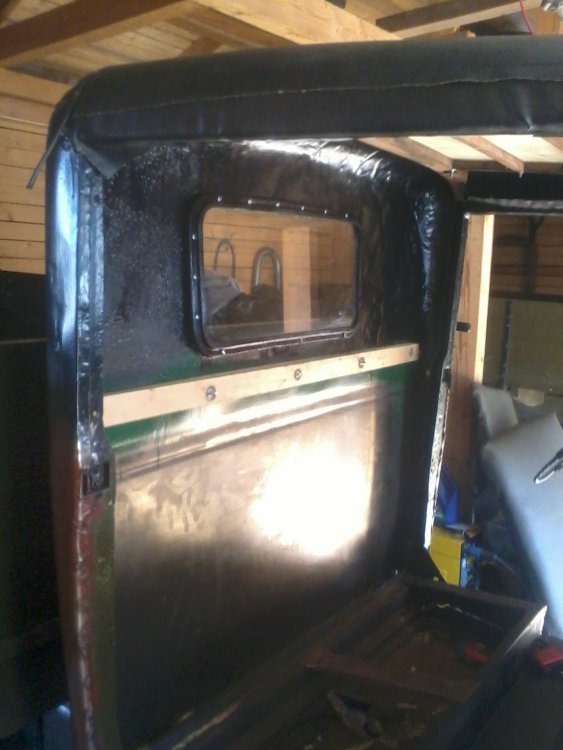

Дмитрий 1980 1 970 Жалоба Опубликовано: 4 апреля 2018 сегодня почти день закреплял заднюю"форточку".. уже 3 раз.. а все равно такой гемор.... болтики маленькие.. да еще и не подлезть... Цитата Поделиться сообщением Ссылка на сообщение Поделиться на других сайтах

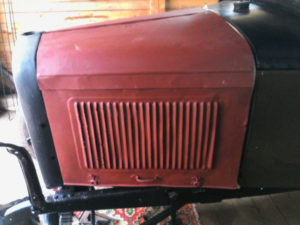

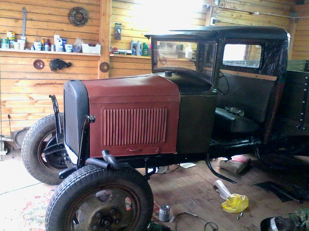

Дмитрий 1980 1 970 Жалоба Опубликовано: 12 апреля 2018 1 Цитата Поделиться сообщением Ссылка на сообщение Поделиться на других сайтах

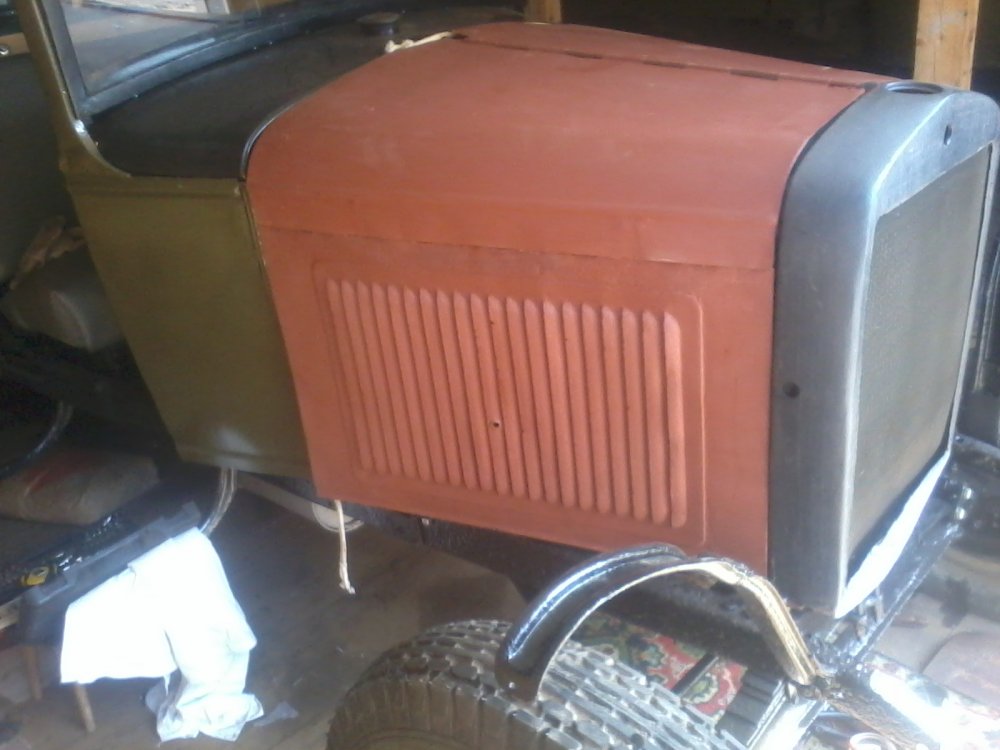

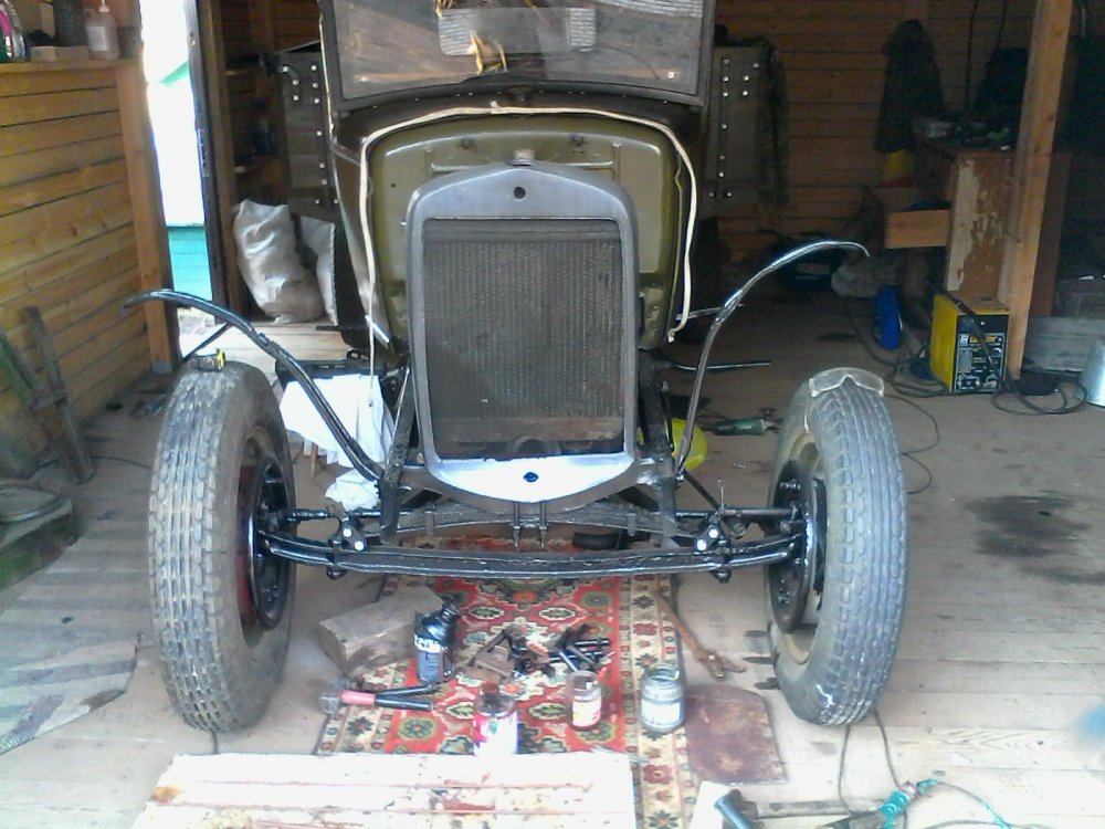

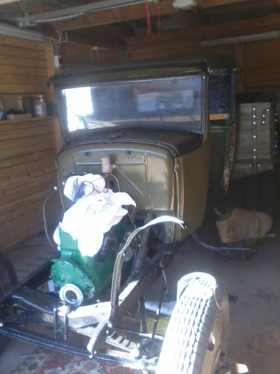

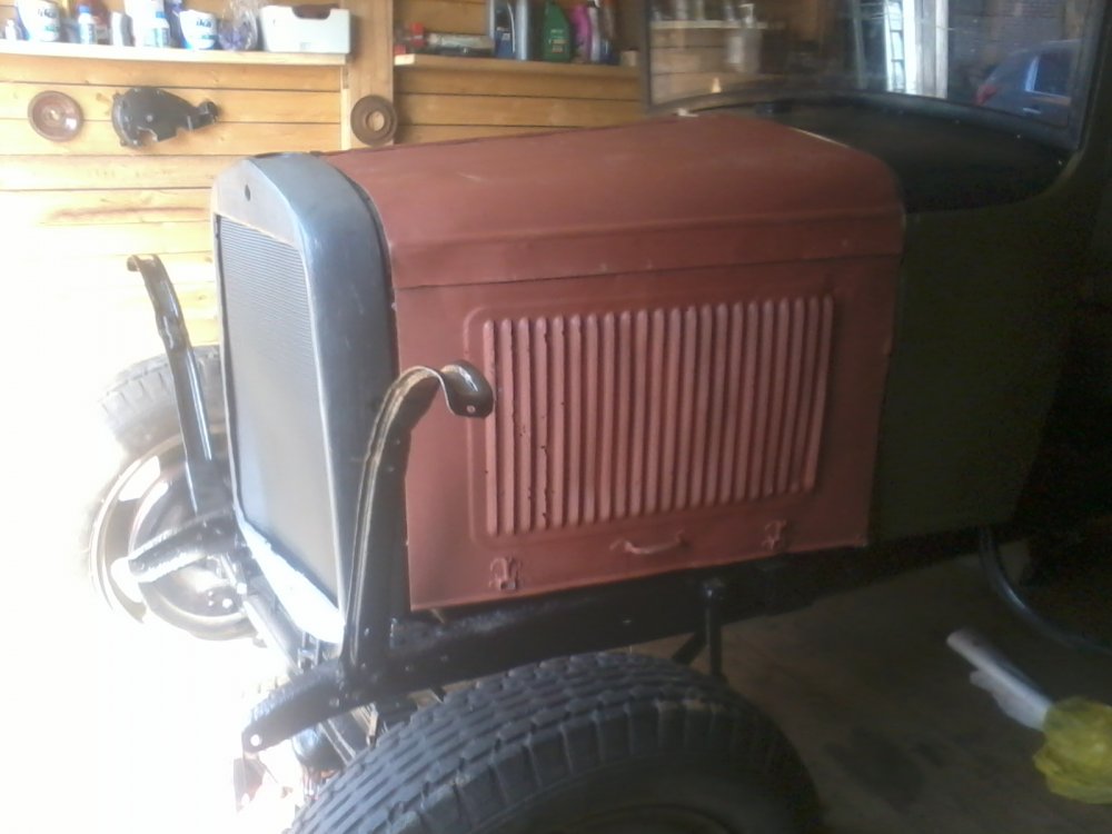

Дмитрий 1980 1 970 Жалоба Опубликовано: 15 апреля 2018 примерка "морды" 2 Цитата Поделиться сообщением Ссылка на сообщение Поделиться на других сайтах

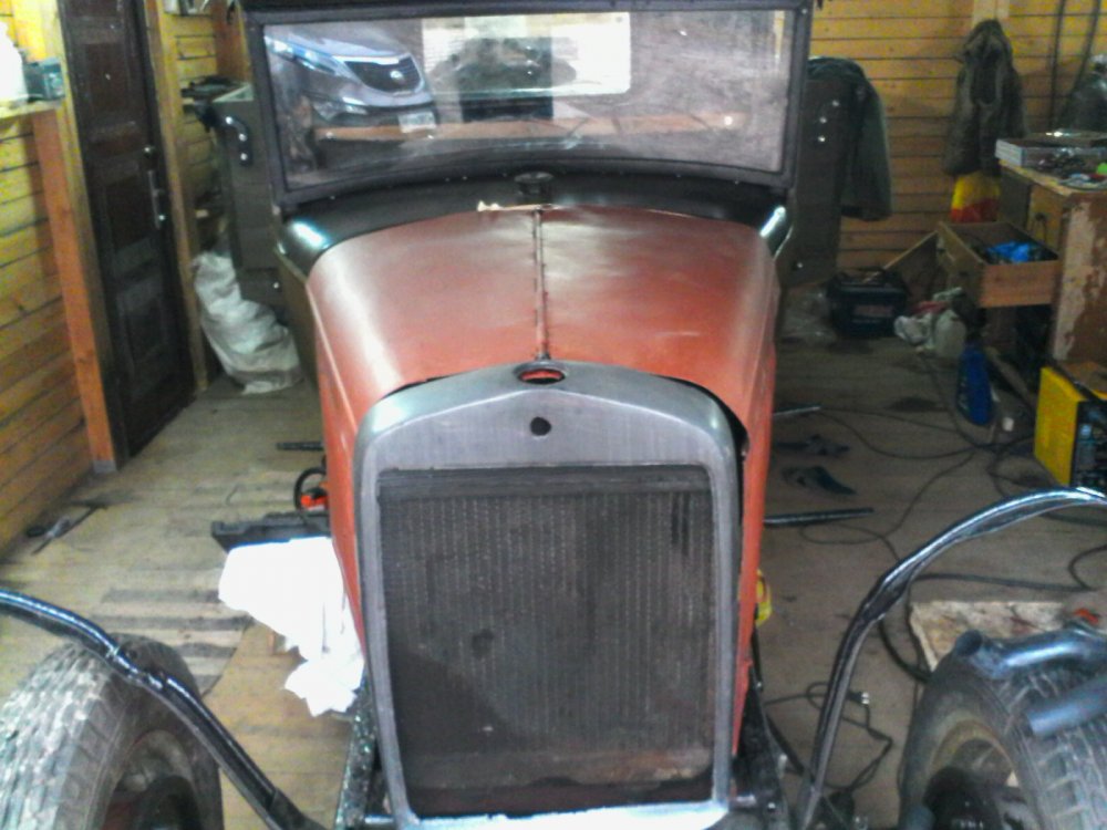

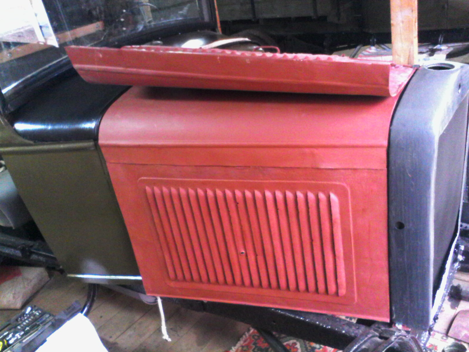

Дмитрий 1980 1 970 Жалоба Опубликовано: 16 апреля 2018 (изменено) 1 примерка.. на удивление подошел хорошо сразу.. 1 раз такое.. Изменено 16 апреля 2018 пользователем Дмитрий 1980 4 Цитата Поделиться сообщением Ссылка на сообщение Поделиться на других сайтах
