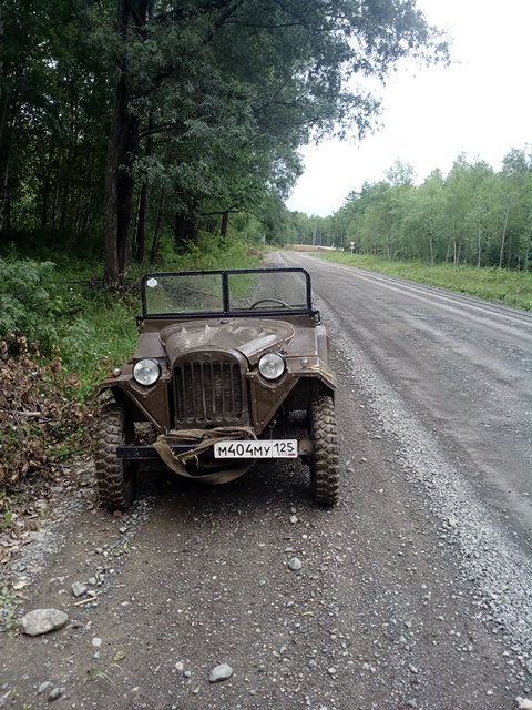

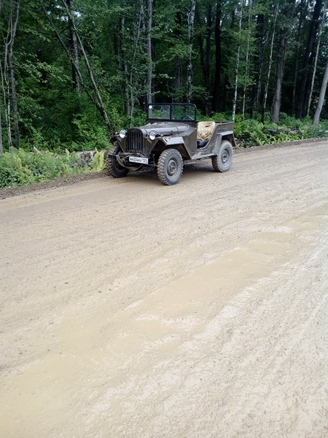

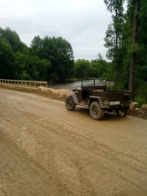

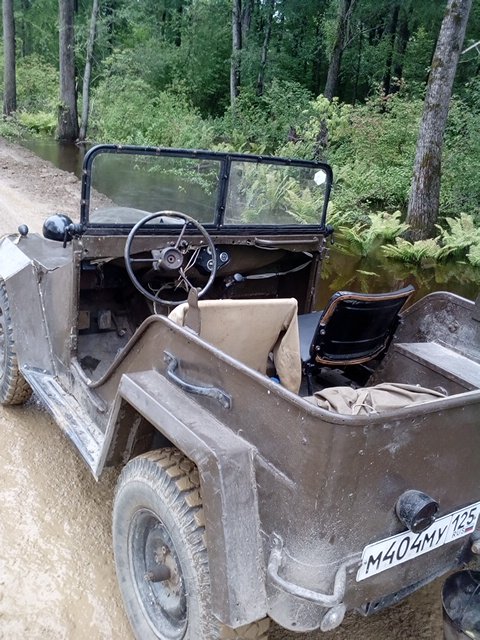

Андрей с Сахалина 444 Жалоба Опубликовано: 7 августа 2020 Всех приветствую! Сегодня изобразил эмблемку на стекло. Так как нет принтера, Ручкой и детскими мелками). Приляпал на скотч в уголок, снутри. Сегодня снова катался по окрестностям. Фото размытое, так как хотел запечатлить скорость - 40км|ч. Ездил сегодня подальше, чем обычно. Взял с собой веревочку на всякий случай Речка - Тымь 5 Цитата Поделиться сообщением Ссылка на сообщение Поделиться на других сайтах

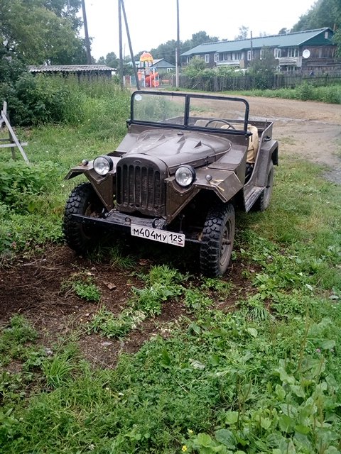

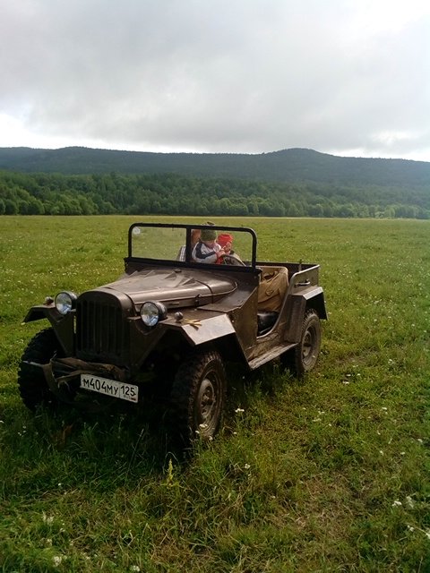

Андрей с Сахалина 444 Жалоба Опубликовано: 8 августа 2020 Всех приветствую! Сегодня снова покатались. 2 Цитата Поделиться сообщением Ссылка на сообщение Поделиться на других сайтах

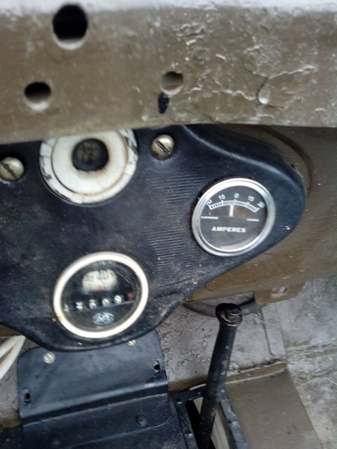

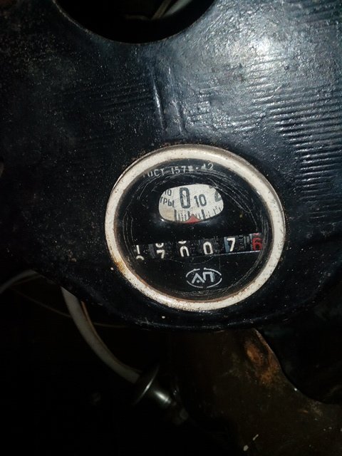

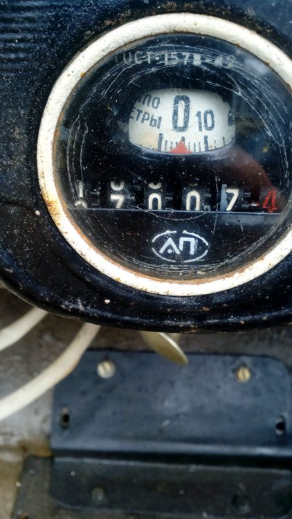

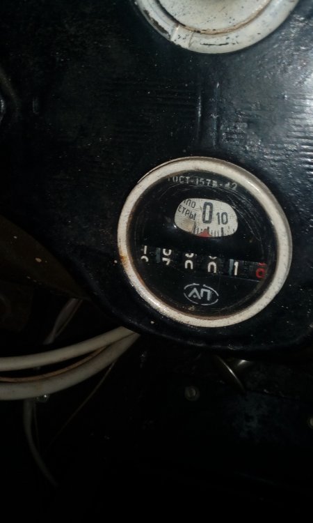

Андрей с Сахалина 444 Жалоба Опубликовано: 9 августа 2020 Показание спидометра странное) Цитата Поделиться сообщением Ссылка на сообщение Поделиться на других сайтах
PolNel 60 Жалоба Опубликовано: 9 августа 2020 Здорово! Молодцы! Цитата Поделиться сообщением Ссылка на сообщение Поделиться на других сайтах
Андрей с Сахалина 444 Жалоба Опубликовано: 9 августа 2020 Спасибо! Следующий раз не знаю когда отпуск будет. Так что машинку на неопределенный срок оставляю. 16981\5 предыдущее показание километража. Сейчас 17001\9. Выходит проехал всего то 20,4 км. Топлива израсходовал 17 литров. Цитата Поделиться сообщением Ссылка на сообщение Поделиться на других сайтах

mozddok 243 Жалоба Опубликовано: 6 сентября 2020 09.08.2020 в 12:54, Андрей с Сахалина сказал: Показание спидометра странное) Не правильно счётчик собрали Цитата Поделиться сообщением Ссылка на сообщение Поделиться на других сайтах
Андрей с Сахалина 444 Жалоба Опубликовано: 6 сентября 2020 06.09.2020 в 06:12, mozddok сказал: Не правильно счётчик собрали Приветствую вас. Вообще в него не лазили. Наверное пора.... Цитата Поделиться сообщением Ссылка на сообщение Поделиться на других сайтах
mdm13m 53 Жалоба Опубликовано: 6 сентября 2020 06.09.2020 в 06:12, mozddok сказал: Не правильно счётчик собрали Спидометр трогать не надо ! Проедите несколько десятков километров пробега и цифры выровняются ! Цитата Поделиться сообщением Ссылка на сообщение Поделиться на других сайтах
Андрей с Сахалина 444 Жалоба Опубликовано: 8 сентября 2020 Вооо. Эт мы любим, чтоб само отремонтировалось))) Спасибо за подсказку! Цитата Поделиться сообщением Ссылка на сообщение Поделиться на других сайтах

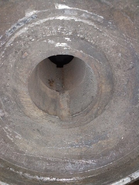

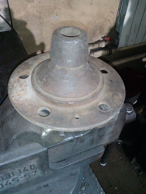

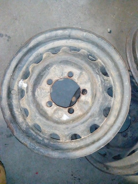

Андрей с Сахалина 444 Жалоба Опубликовано: 10 февраля 2021 Всех приветствую! Подскажите кто как ремонтировал центральное отверстие и отверстия посадочные на колесных дисках? Цитата Поделиться сообщением Ссылка на сообщение Поделиться на других сайтах
LexaNeDoma 975 Жалоба Опубликовано: 10 февраля 2021 На УАЗвскую ступицу без одной шпильки ставишь и по дырочке завариваешь. Потом через ступицу засверливаешь. Цитата Поделиться сообщением Ссылка на сообщение Поделиться на других сайтах
Андрей с Сахалина 444 Жалоба Опубликовано: 10 февраля 2021 А как центровать? Как центральное отверстие делать? Цитата Поделиться сообщением Ссылка на сообщение Поделиться на других сайтах
LexaNeDoma 975 Жалоба Опубликовано: 10 февраля 2021 Так конусами гаек и отцентруешь. Цитата Поделиться сообщением Ссылка на сообщение Поделиться на других сайтах

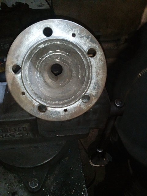

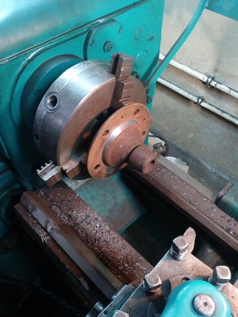

Андрей с Сахалина 444 Жалоба Опубликовано: 19 февраля 2021 Всех приветствую! Началась эпопея с дисками. Сегодня токарь изготавливал "кондуктор". Ступица была самодельная скорее всего. Уже под Уазовский диск делали Под наш диск нужно протачивать... Диск, который ремонтирует, предварительно зажали в станке обратными кулочками, выставили и расточили центральное отверстие. Фото сделать забыл.. Цитата Поделиться сообщением Ссылка на сообщение Поделиться на других сайтах

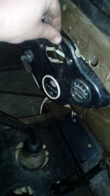

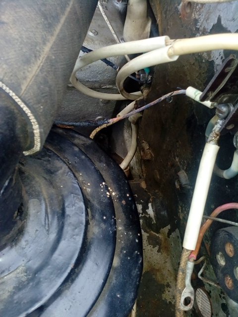

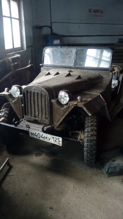

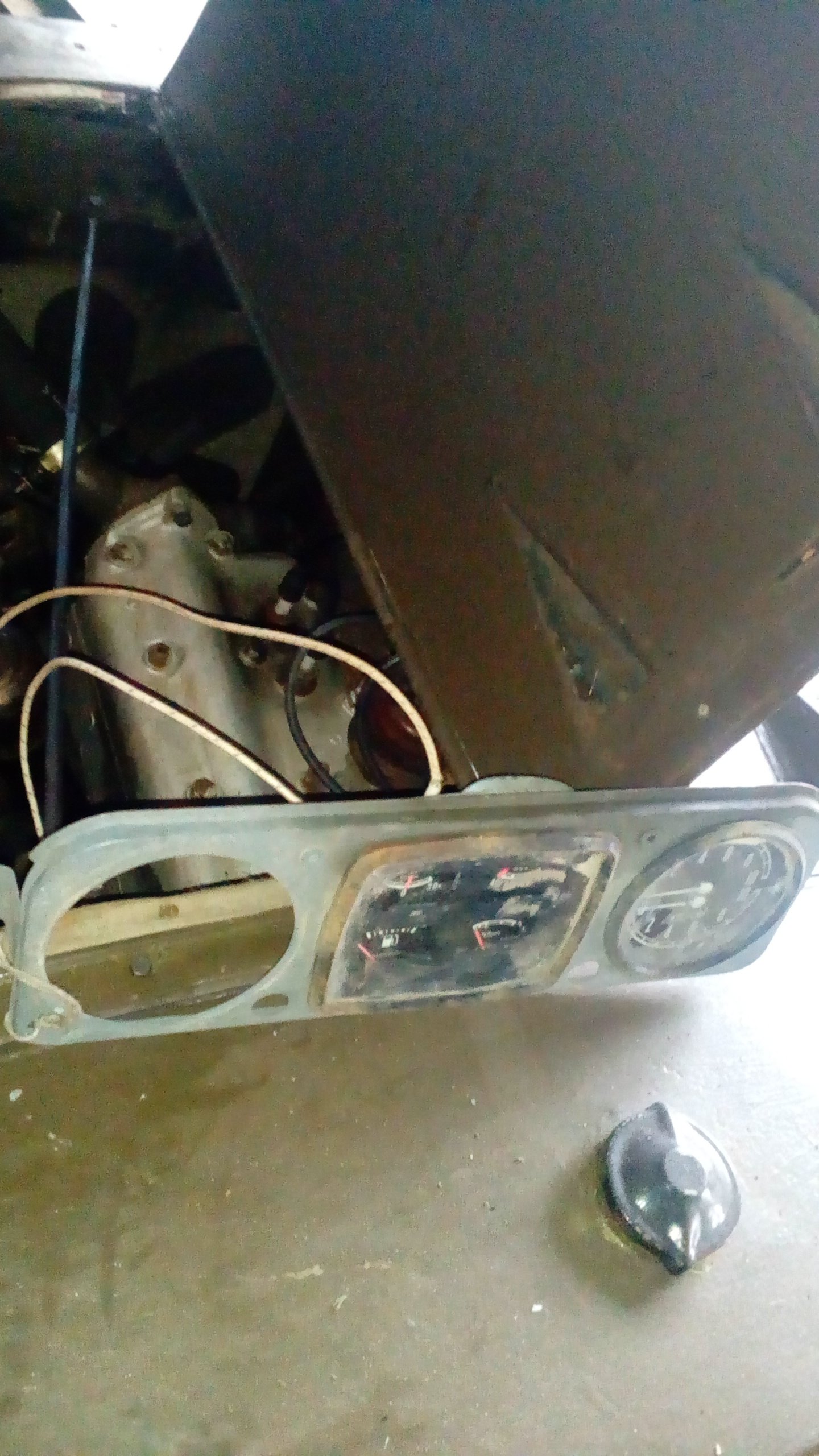

Андрей с Сахалина 444 Жалоба Опубликовано: 24 мая 2022 Всех приветствую! Наконец то прибыл в очередной отпуск на Родину. В прошлом году, когда отец выезжал на 2 Сентября выгорела часть проводки. Вывалился амперметр и замкнул на бак. Папа восстановил провода, сегодня я их поставил на место. Прибор пока что Зиловский в цепь воткнул. Завел с Кривого, как обычно, с пол оборота. Сейчас надо бензина прикупить в Райцентре и попрем колесить по родным просторам!!! 2 Цитата Поделиться сообщением Ссылка на сообщение Поделиться на других сайтах

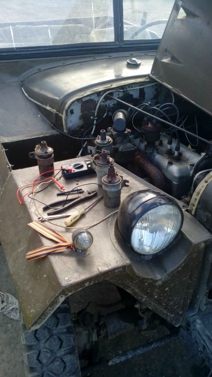

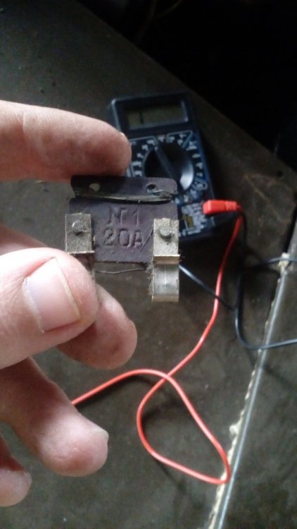

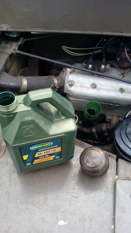

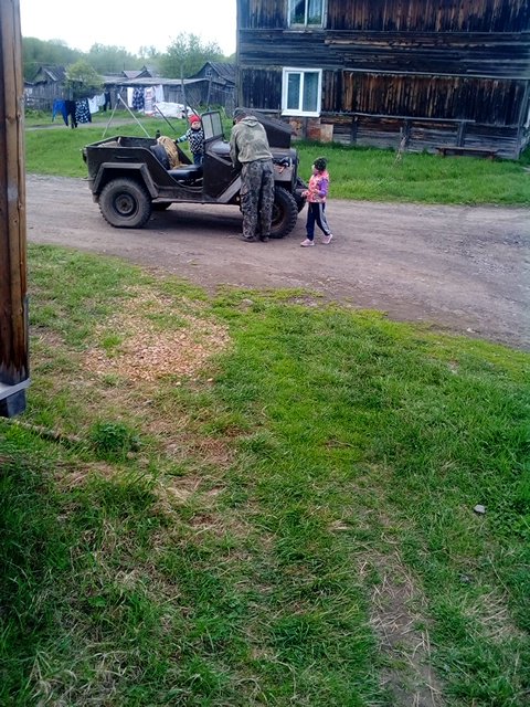

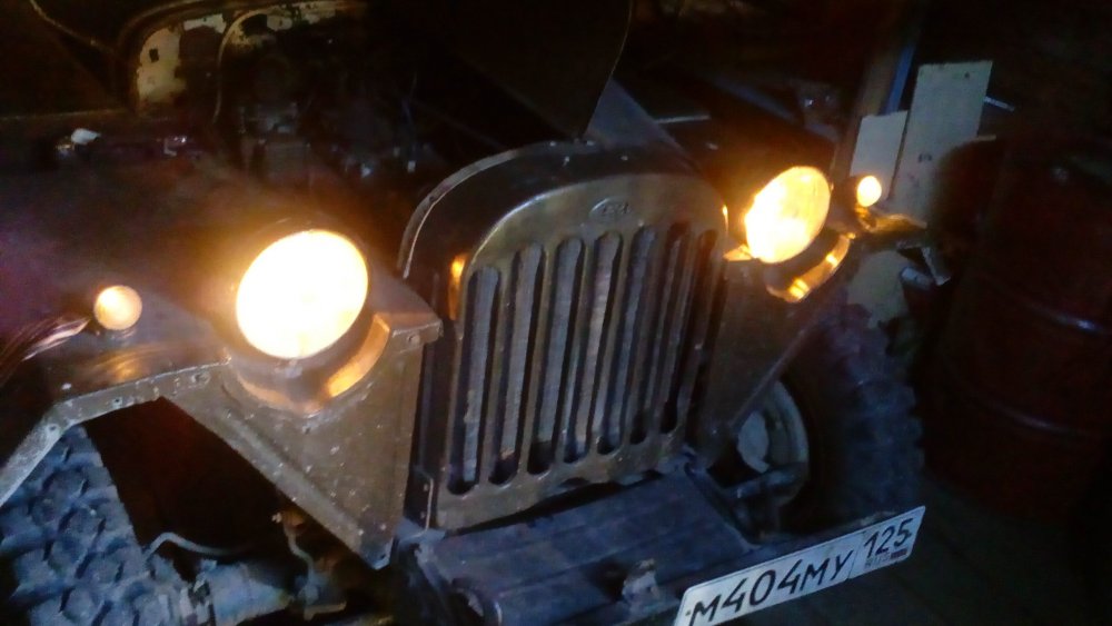

Андрей с Сахалина 444 Жалоба Опубликовано: 3 июня 2022 Всех приветствую! Сегодня перегнал Газика на место зимовки. Хотел немного покататься, но куда то пропала зарядка....Поставил второй аккумулятор и заехал в гараж. Хорошо что недалеко от дома. Заводил кривым. Думал что генератор подзарядит батарейку. Но дети и так были рады)) Добавили жиров Показания спидомЭтра. Думал сегодня намотаем несколько километров, но увы Думал что катушка сгорела или опять что то замкнуло. Но дело было не в бабине! Аккумулятор второй взял тот, что на Полуторку покупался. Попутно показал грузовик детишкам. Дочь равнодушна к машинам, а сыну любопытно. Старается чего нибудь отломать, все нажать, руль открутить... Загнал авто в гараж Проверил свет Сейчас заряжу батареи и завтра снова буду пробовать выехать. Ну и генератор заменю Пока ждал бензин, катались на другом транспорте. От него дети в восторге! 3 Цитата Поделиться сообщением Ссылка на сообщение Поделиться на других сайтах

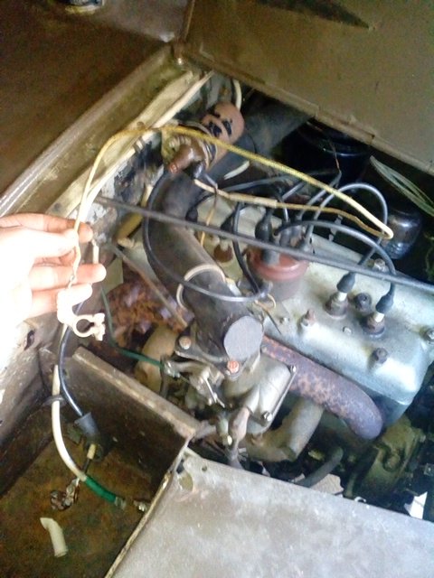

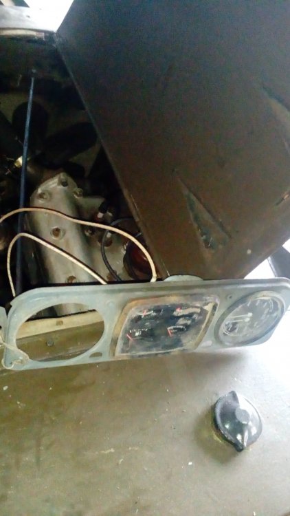

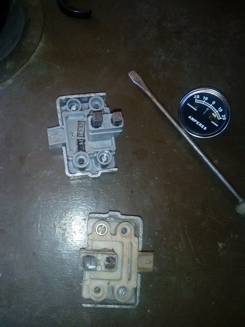

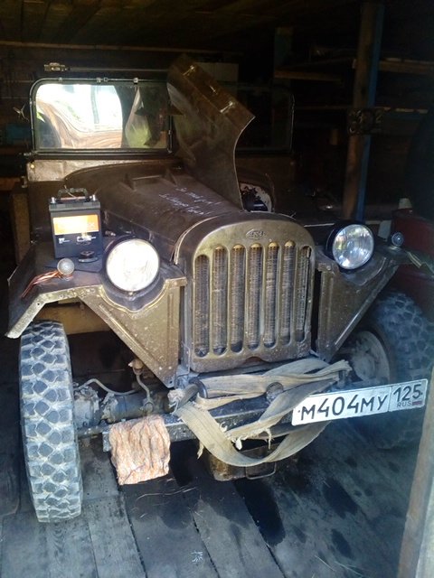

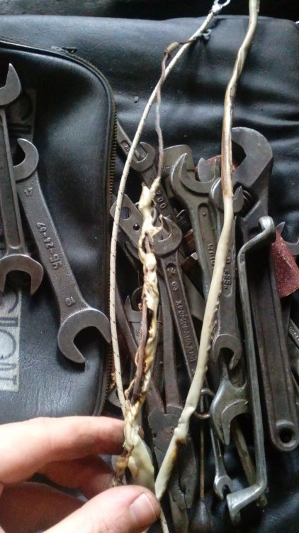

Андрей с Сахалина 444 Жалоба Опубликовано: 4 июня 2022 Всем привет с Каторжанской земли! Сегодня снова постигла неудача при выезде, но мы не сдаемся! Обнаружел с утра на щеточном узле отсутствие одной щетки. Поставил другой узел. Вечерком завел автомобиль- все прекрасно! Поехал с сыном на речку. Проехали немного и автомобиль заглох. Немного постояли, завел я его и опять в путь. Пару минут и опять заглох. Поменял батарейку. Завел и уз под капота повалил дым. Заглушил авто, скинул плюсовую клемму. Открываю капот, а там провод горит... Получается он шел от генератора через амперметр к плюсу на АКБ. Амперметр благополучно сгорел, я думал что прибор вывалился из приборки и замкнул на бак. От того и выгорела проводка у отца полтора года назад. Но оказывается причина не в этом. В итоге- напрямую запитал катушку с АКб и поехали в гараж, благо все близко. Показания пробега на сегодня - 200 метров!))) Продолжаю разбираться с проводкой.... Цитата Поделиться сообщением Ссылка на сообщение Поделиться на других сайтах

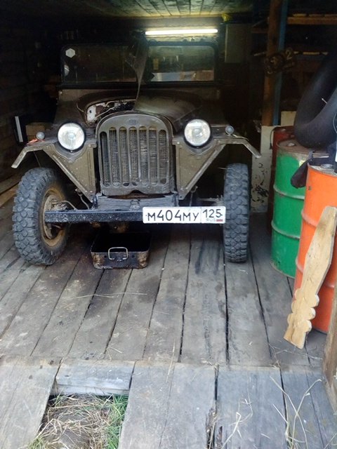

Андрей с Сахалина 444 Жалоба Опубликовано: 4 июня 2022 Фото в стойле 2 Цитата Поделиться сообщением Ссылка на сообщение Поделиться на других сайтах
