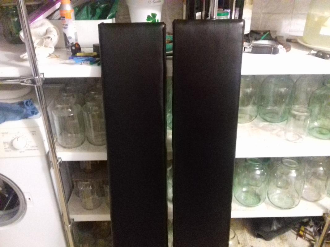

Мурик 5 760 Жалоба Опубликовано: 14 апреля 2017 Обил лавки, осталось пробить кант по кругу. Сегодня отдал сиденья на пошив чехлов. Будет камуфляж "излом". 4 Цитата Поделиться сообщением Ссылка на сообщение Поделиться на других сайтах

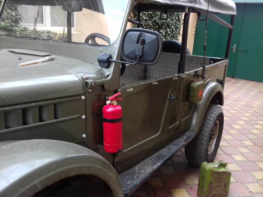

АлексейК 1 174 Жалоба Опубликовано: 14 апреля 2017 (изменено) Классно! Только вот этот алюминь в изобилии... ((( Ну никак не к ГАЗу, и совсем никак к шедеврам - топору и лопате. Изменено 14 апреля 2017 пользователем АлексейК Цитата Поделиться сообщением Ссылка на сообщение Поделиться на других сайтах
Мурик 5 760 Жалоба Опубликовано: 14 апреля 2017 (изменено) Алексей они изначально были. Думал снять. Но дыры от саморезов чем закрыть.. Резиновыми вставками? Сижу думаю. Кстати спасибо за лючки! Заменил давеча. Завтра фотки скину. Изменено 14 апреля 2017 пользователем Мурик Цитата Поделиться сообщением Ссылка на сообщение Поделиться на других сайтах
АлексейК 1 174 Жалоба Опубликовано: 14 апреля 2017 От саморезов? Точками шовного герметика. Он укроет и от ржи. Можно даже размазать, по типу шпатлевки. Цитата Поделиться сообщением Ссылка на сообщение Поделиться на других сайтах
Мурик 5 760 Жалоба Опубликовано: 16 апреля 2017 (изменено) После того, как всех поздравил с Пасхой решил окантовать лавки.Долго думал чем обить. И решил поступить таким образом. Купил брезентовый ремешок 2 см.Проклеиваем его дермантиномИ получаем такую вот ленту. Изменено 16 апреля 2017 пользователем Мурик Цитата Поделиться сообщением Ссылка на сообщение Поделиться на других сайтах
Мурик 5 760 Жалоба Опубликовано: 16 апреля 2017 (изменено) Отсутствие аутентичности развязывает нам руки и мы смело прибиваем и пробиваем кант к лавке мебельными гвоздями с промежутком 4 см. Изменено 16 апреля 2017 пользователем Мурик 2 Цитата Поделиться сообщением Ссылка на сообщение Поделиться на других сайтах
Мурик 5 760 Жалоба Опубликовано: 16 апреля 2017 (изменено) Я так понимаю раньше сперва крепили крепеж и потом обивали лавки. Немного облегчил себе задачу и в лавки, и в спинки поставил вот такие вставки с резьбой и протянул их болтом, чтобы они врезались в дерево. Теперь лавки и спинки можно будет устанавливать после установки креплений, ну или при необходимости открутить болты. Большие под крепления лавок и спинок, маленькие под длинные крючки. Встают как к себе домой. Изменено 16 апреля 2017 пользователем Мурик 3 Цитата Поделиться сообщением Ссылка на сообщение Поделиться на других сайтах

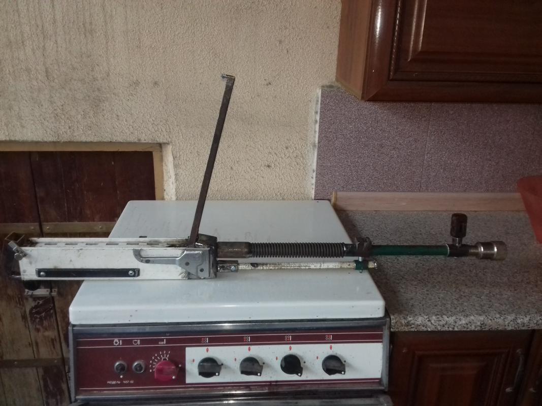

Мурик 5 760 Жалоба Опубликовано: 20 апреля 2017 Немного не в тему. что можно сделать из старого коловорота, степлера, труб, профиля, и журнального столика. В планах заправка лентой, рукоятки, гашетка и затвор. И можно будет в бой. 3 Цитата Поделиться сообщением Ссылка на сообщение Поделиться на других сайтах
АлексейК 1 174 Жалоба Опубликовано: 20 апреля 2017 На капот прикрути. И тогда гаишники никогда не остановят тебя за силовой бампер, шнорхель, колеса, допсвет. Повод будет только один... )))) 1 Цитата Поделиться сообщением Ссылка на сообщение Поделиться на других сайтах
