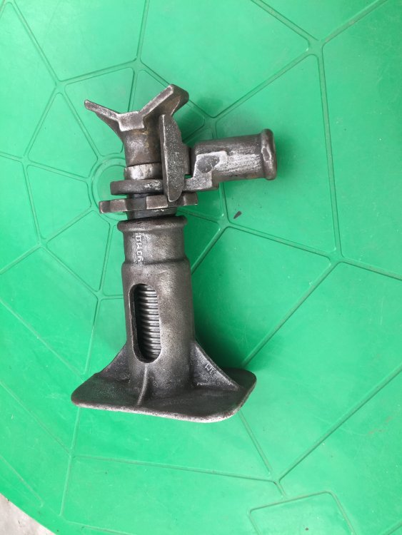

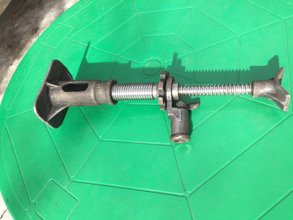

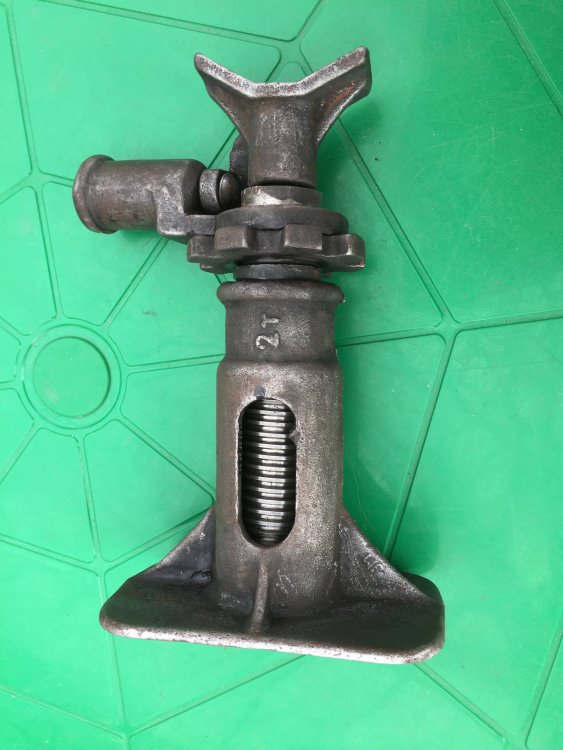

Гуляя по авито, споткнулся о такую нужную Газику железяку. Сохран отменный, Ульяновского завода мелкоразмерных дрыгателей. Каноничный домкрат на 65 год. Почистил, смазал, пристегну под сиденьем.

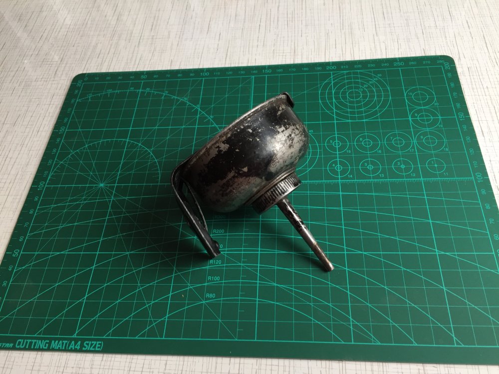

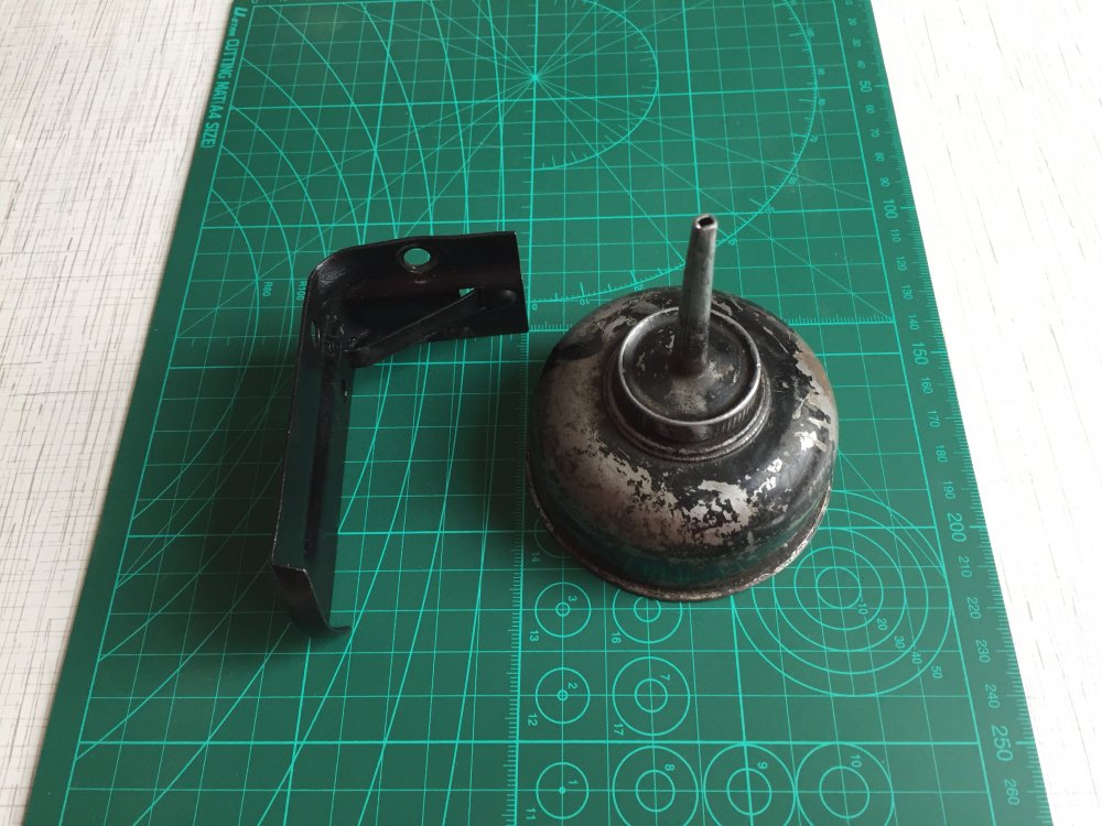

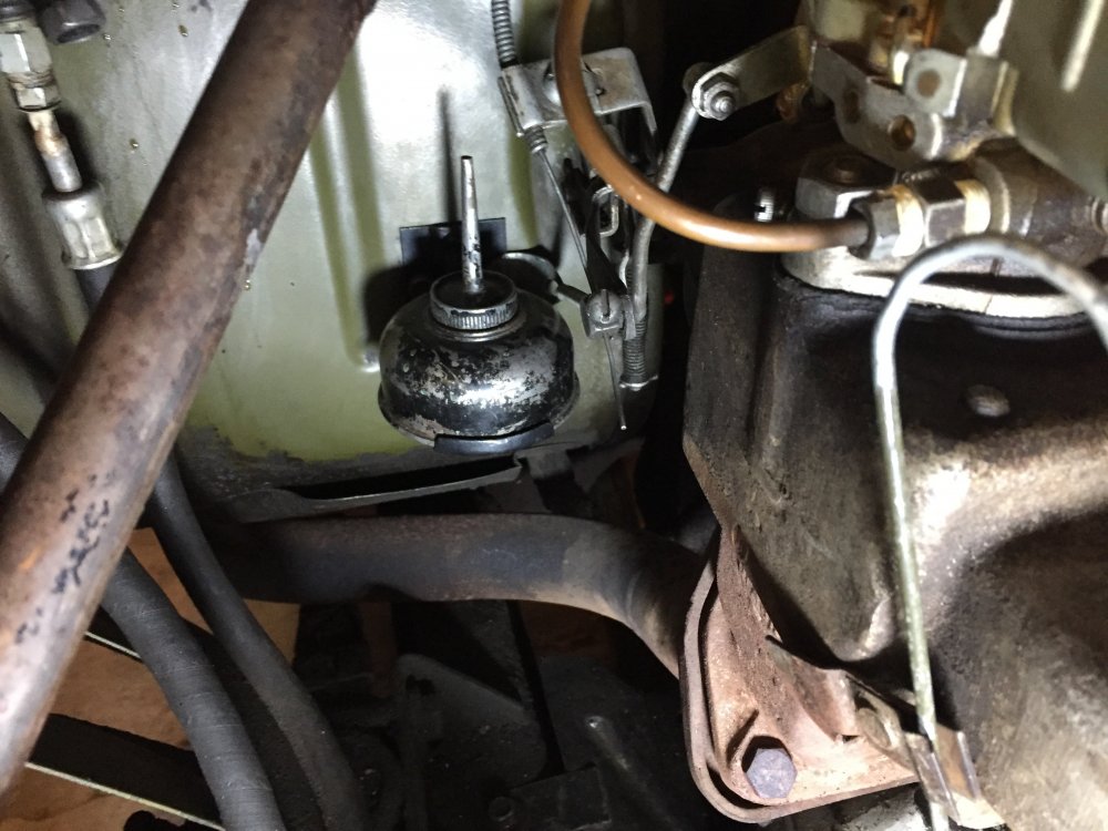

С самых разных мест стекаются детали в мой Газик. Зажим масленки из Нижнего защелкнул масленку из Риги.Любой пассажир ГаЗ 69 заглянув чуть выше коврика видит две закладные гайки, стоящие рядом. Это память о стоящей с завода масленке. Пользы от нее было немного, масло с моторного щупа вполне могло ее заменить. А при первой же регулировке клапанов, поцарапав об кронштейн масленки руку, его снимали раз и навсегда. И забрасывали с незлым, тихим словом в самый дальний угол помойки. Таким образом, дожило до наших дней их немного. Любой Победарь готов продать душу за правильную масленку с зажимом. Масленка и зажим с Победы 3й серии ставили и на ГаЗ 69.
Масленку решил не красить, чтоб не выглядела, как польский новодел.

У Победы другой кронштейн под маслёнку, свой Победовский, принцип зажима другой.
Если найду в архиве фото, закину.

  28.03.2019 в 17:50, mitalena сказал:
У М20 условно есть 2 серия(тельняшка)..и 3 серия(улыбка).У них разные кронштейны масленок и диаметр самих масленок.
Поделиться сообщением
Ссылка на сообщение
Поделиться на других сайтах
Да, на второй серии Победы масленка больше и зажим совсем другой, с витой пружиной. На старых Москвичах похожая масленка, но диаметр немного меньше. На 21 Волге тоже была круглая масленка, но кронштейн я ее не видел.

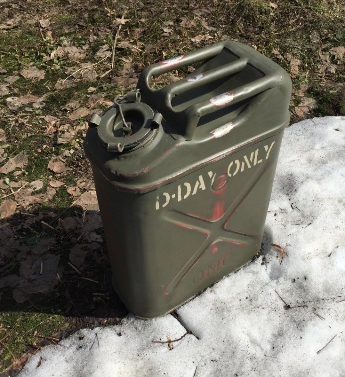

                                   Канистрина сказка.
… Падн ми, бой, из зэт зэ Чаттануга чу - чууу?..
Серенада  Солнечной долины.
Хит  Гленна Милера  в  42м несся отовсюду, а на жестяной фабрике в той самой  Чаттануге  отштамповали нашу , 5.2 галонную канистру.
Весной  42го  «Джимми»  Дулиттл  посетил  Японию с первым авианалетом. Это был  отчаянный  рейд  в один конец на сухопутных бомберах , взлетевших  с  авианосца. Он же,  позже возглавит Могучую Восьмерку,  рожденную в  конце 42 го.
 Официально -  8 ю Воздушную  Армию  Лимитчиков  США на Британских  островах,  где и оказалась  в конце  42 го наша канистра.
Джип, к которому была пристёгнута канистра, развозил  пару лет экипажи на аэродроме. Жизнь была неопасной, если не считать редких немецких налетов и одного случая. Однажды вечером  огромная, неуправляемая крепость,  с  уже мертвым экипажем пересекла все поле, и замерла всего  в  паре метров от джипа. Потрескивали, остывая моторы.  На землю тихо капало масло и кровь.
  Пилот, молодой парень, остался над Германией в кабине один.  Он смог потушить в воздухе два мотора, смог вернуть машину на остров, но не смог вовремя остановить себе кровь. Уже на выравнивании, из последних сил, он отрубил уставшие моторы.  От удара о бетон покрышки крепости взвизгнули, как побитые собаки, но он этого уже не услышал.
Ссылка на сообщение
В середине  лета сорок четвертого на аэродроме в одну ночь на самолеты были накрашены черно белые полосы.  Этой же краской на канистре была нанесена надпись, говорящая, что теперь она избранна для чего-то очень важного.  Вскоре джип с канистрой закатили в полосатый  планер,  который пристегнули к такой же  полосатой Дакоте. Прогревали моторы, в томительном ожидании тянулось время.
Потом прозвучал отбой. Погода  подвела, стартовали лишь через сутки. В Нормандию.
Ссылка на сообщение
Перелет и посадка прошли удачно, джип с канистрой не раздавил сидевший с ним в обнимку экипаж, и даже пару месяцев поездил по Франции с ребятами Айка.  Потом сменил хозяев, и остаток  зимы провел в компании людей с молниями в петлицах.
Ссылка на сообщение
 Весной 45го,  в небольшом тихом городке не далеко от Берлина,  электрики остановили джип и вышли оправиться. Там, в переулке они нос к носу  столкнулись  с  нашими. Бесконечные  микросекунды бездонный 9мм зрачок в упор смотрел в лицо оцепеневшего  советского майора.  Но весна 45го, не август 41го. Бог войны окончательно отвернулся от электриков, и вальтер  шарфюрера щелкнул  осечкой.
 Через пару секунд все было кончено, и джип с канистрой снова поменял хозяев. Молодой майор и немолодой сержант  сами ездили на газике, и куча полезных вещей с джипа перекочевала в газик сержанта. Инструменты и лопата сгинули быстро, а вот канистра в стакане с ремешком прижилась, и вернулась с победителями домой.
Ссылка на сообщение
Майору повезло, он дослужился до генерала. Канистра, чуть было не попала под пресс и на дно холодной Атлантики, в бессчетной компании потрепанных войной близнецов.
 Зампотех  собирал по всей части остатки союзной амуниции, комплектуя,  к обратной выдаче  студеры и доджи. Из горы собранного армейского шмурдяка  старый сержант в последний момент выцепил нашу канистру, и получив добро начальства,  вернул ее на газик, снабдив соответствующей надписью на донышке.
Спустя много лет, уже полковник наткнулся на ту канистру в парке.  Вспомнив события той далекой весны,  забрал  канистру  с  собой.  Долгую, долгую жизнь она прожила с ним. Покаталась  и в Победе, потом и в 21й Волге.
Последние лет сорок  канистра пролежала в сарае генеральской дачи,  в подмосковном Черкизове.   Этой  весной историческая железка обрела нового благодарного владельца. Меня.

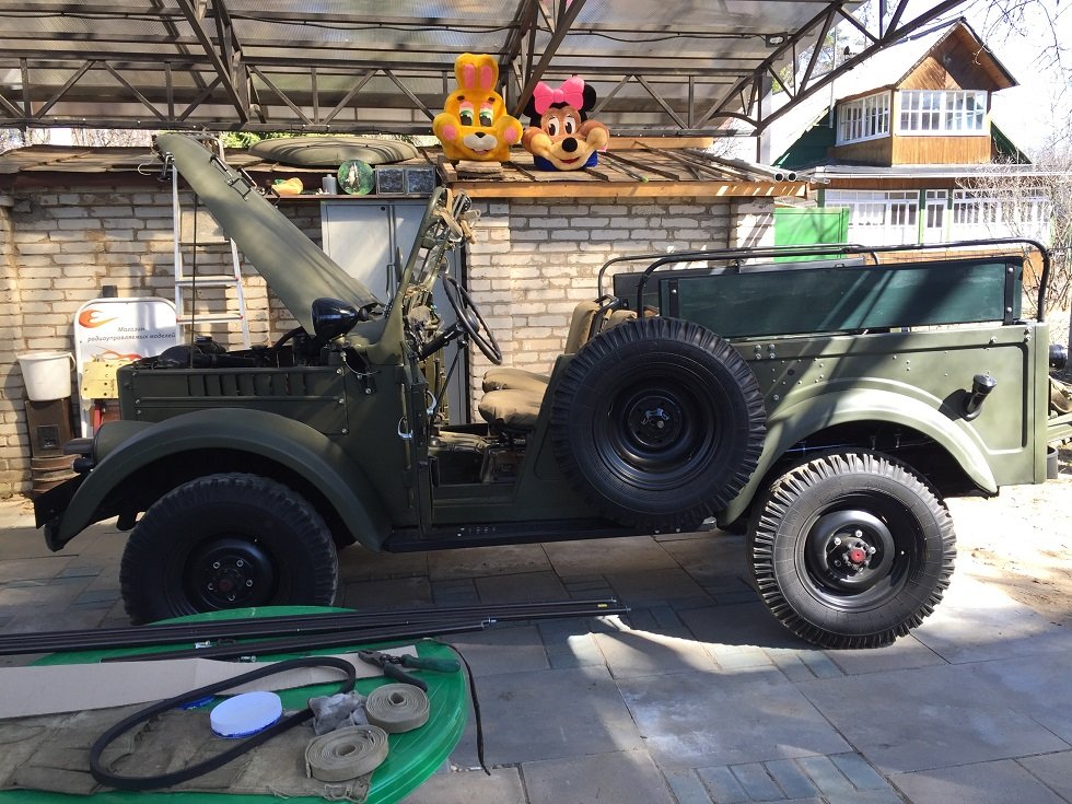

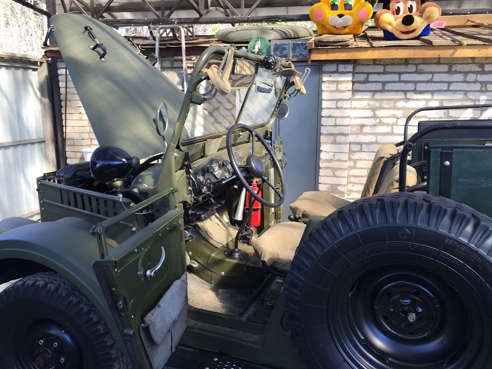

Погожий сегодня денёк. После завтрака пошёл будить Газика от зимней спячки. Пока спускал с подставок, подзарядил немного аккумулятор. Не стал тревожить старого вояку резкой командой "Рррота, подъем!!!". Покрутил немного кривым, погрел феном впускной под карбом. После морозной ночи в гараже утром еще зябко. Подкачал за тягу бензин, и без проблем, со второй попытки завёлся. Уже на улице, подкачал колеса. Резина дубовая, словно ран флэт. В паре колес давление меньше атмосферы, что внешне никак не проявилось. Потихоньку "текут" родные ярославские камеры. Надо было ставить современные, с Нивы или Годзиллы.
Изменено пользователем ВладимирВ
Ссылка на сообщение

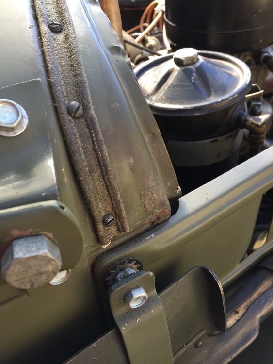

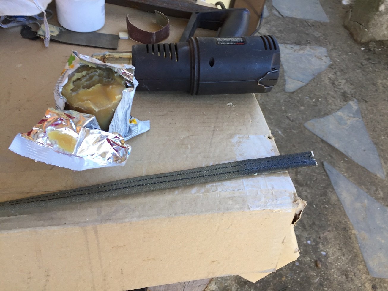

На улице, наконец можно задрать капот, уперев на рамку лобового. Поменял подкапотный уплотнитель. Навощил его садовым варом. Не жирный, хорошо впитался нагретый феном, не сразу смоется от химии бесконтактной мойки.

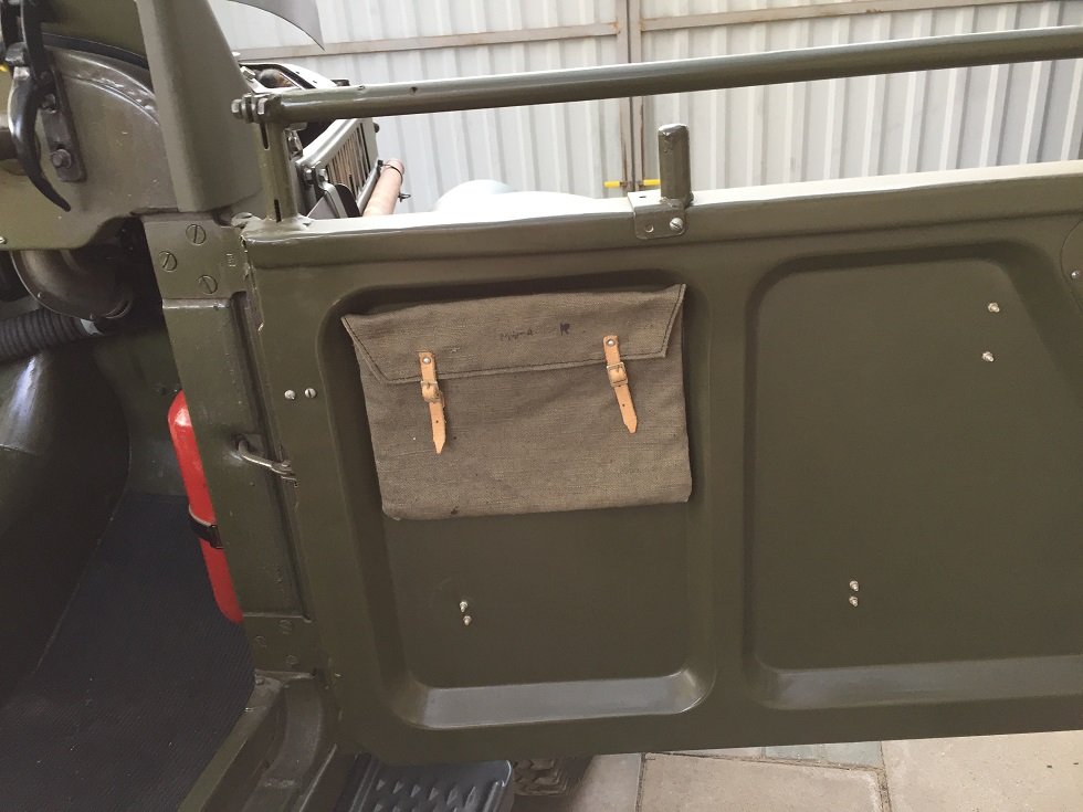

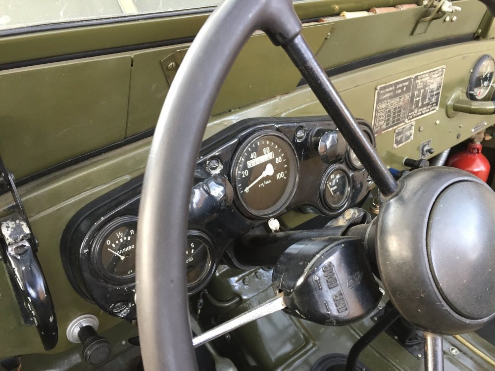

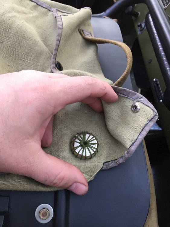

Не могу пройти мимо всякой швейки из брезента. Тем более, с загадочными буквами, говорящими о причастности к серьезным механизмам.) Дырявить Газик не хочу, пришил на сумки суровой зеленой ниткой экранированные неодимовые магниты изнутри по углам. Теперь сумки легко снять при мойке, или перевесить в любое удобное место.

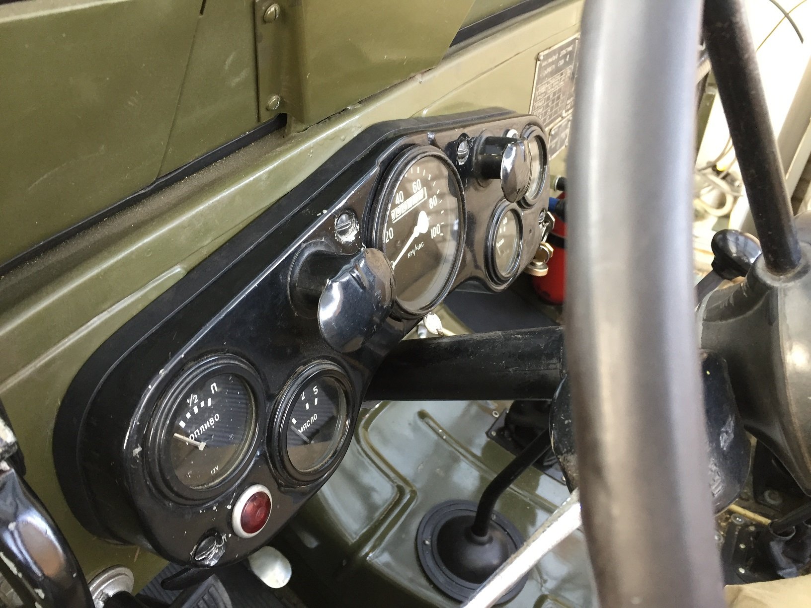

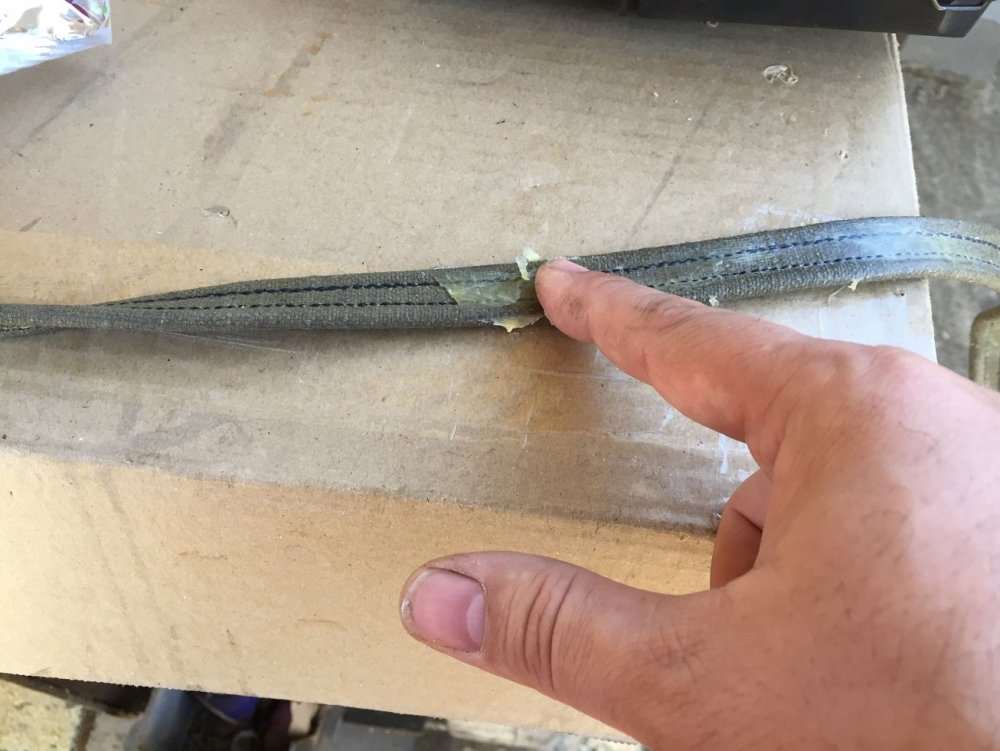

В свое время, когда подбирал резинку для монтажа стекол, обрел разных размеров "П" образного профиля. Самый тонкий, от крышки ремня грм ВаЗ очень хорошо сел на торец приборки.

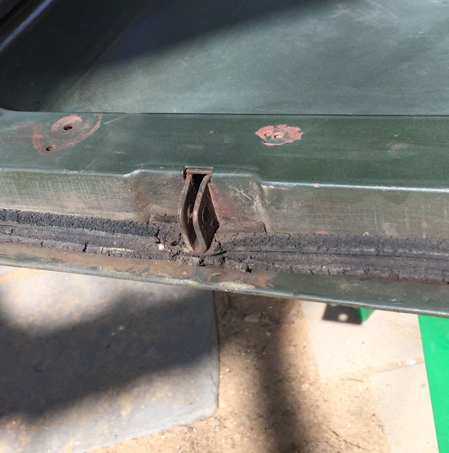

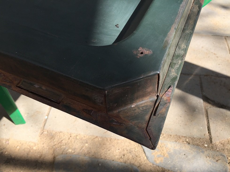

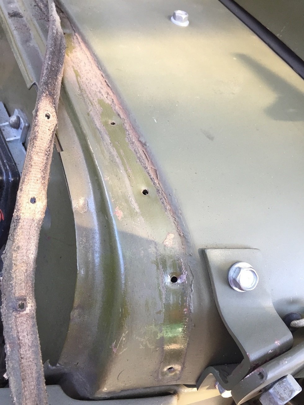

Делаю новые двери. Опять встал вопрос про заостренные пластины по периметру. Никто не знает, зачем они?
Ссылка на сообщение
  29.04.2019 в 20:47, ВладимирВ сказал:
Владимир..ну право.Вы меня несколько пугаете.))
Ети пластины для того что б фиксировать резиновый уплотнитель типа "стрелка",не только на 88 клей..но и прокалывая пористое тело уплотнителя именно этими шипами и доолнительно фиксируя его вокруг проема двери.

Еще бы увидеть в живую. На всех, виденных  мной заводских дверях уплотнитель идет по другой грани. Клеммы эти не были согнуты. Вот под петлей ограничителя даже вкладыш заводской остался :

Кст. стрелку я только на Зиле видел. На Газике видел только "П"...
Ссылка на сообщение
Завта сфотаю.Только боюсь там ничего особо видно не будет..я двери не трогал с момента расконсервации авто из СА в 2002 году.
Все старые водилы их стрелкой называли..деление на подвиды тогда еще не прижилось!)))
