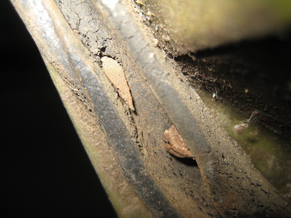

Maxx1969 2 746 Жалоба Опубликовано: 30 апреля 2019 Владимир..ну смотри.. 1 1 Цитата Поделиться сообщением Ссылка на сообщение Поделиться на других сайтах

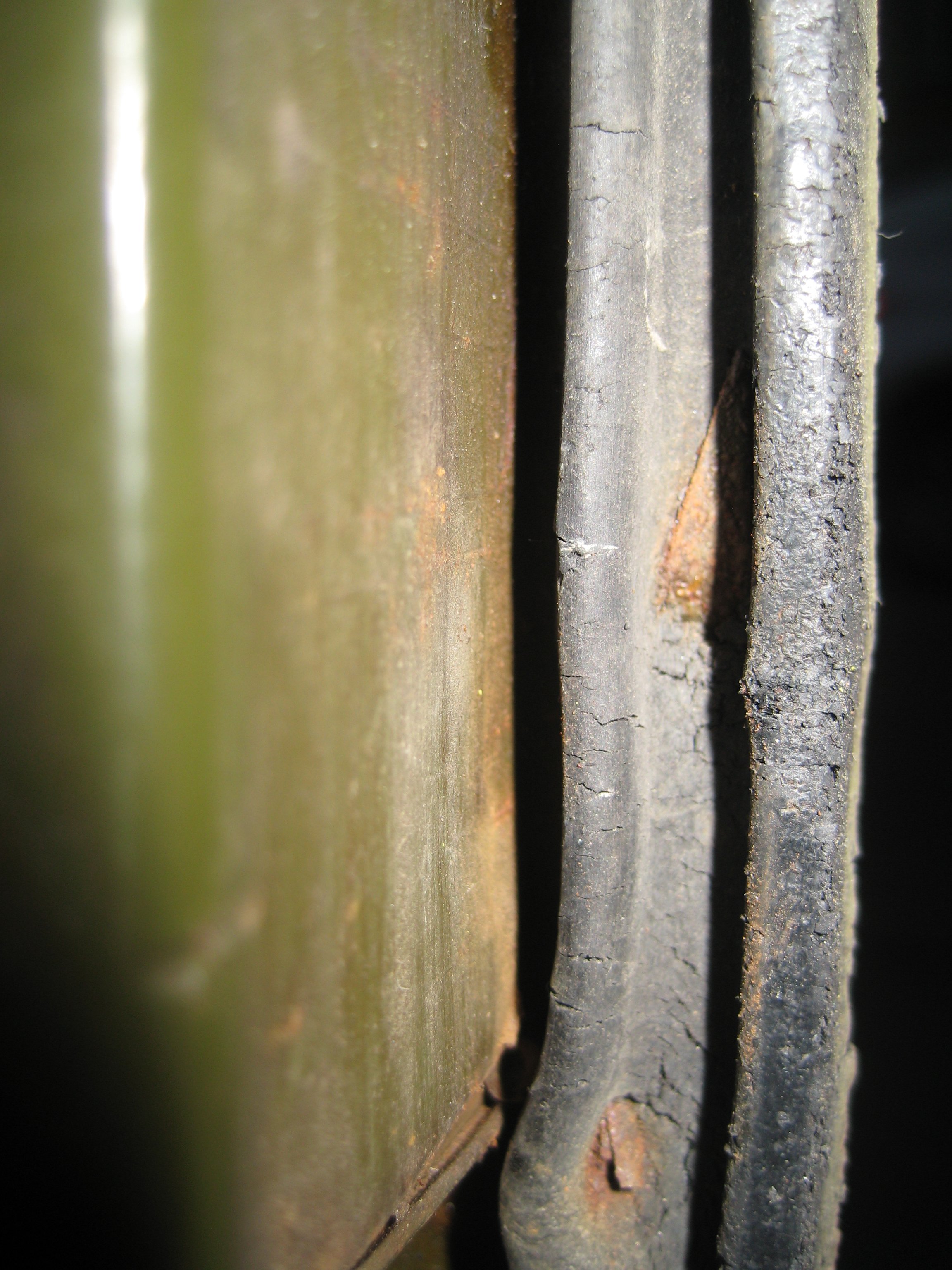

Maxx1969 2 746 Жалоба Опубликовано: 30 апреля 2019 еще.. 1 Цитата Поделиться сообщением Ссылка на сообщение Поделиться на других сайтах

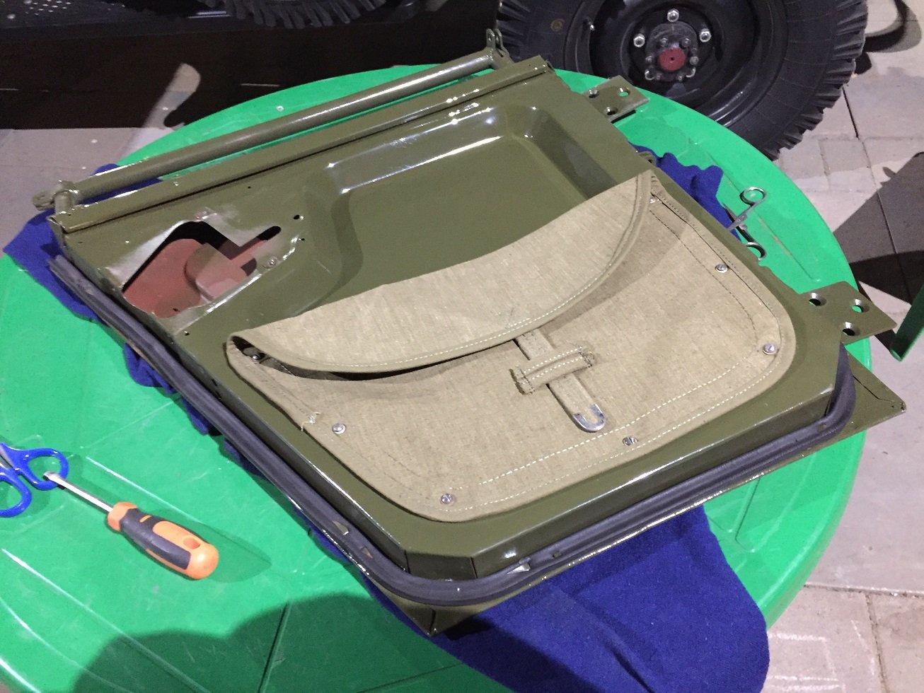

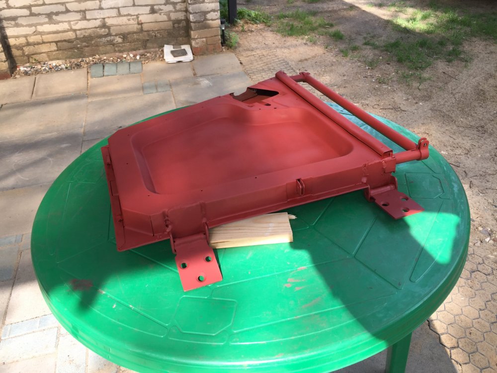

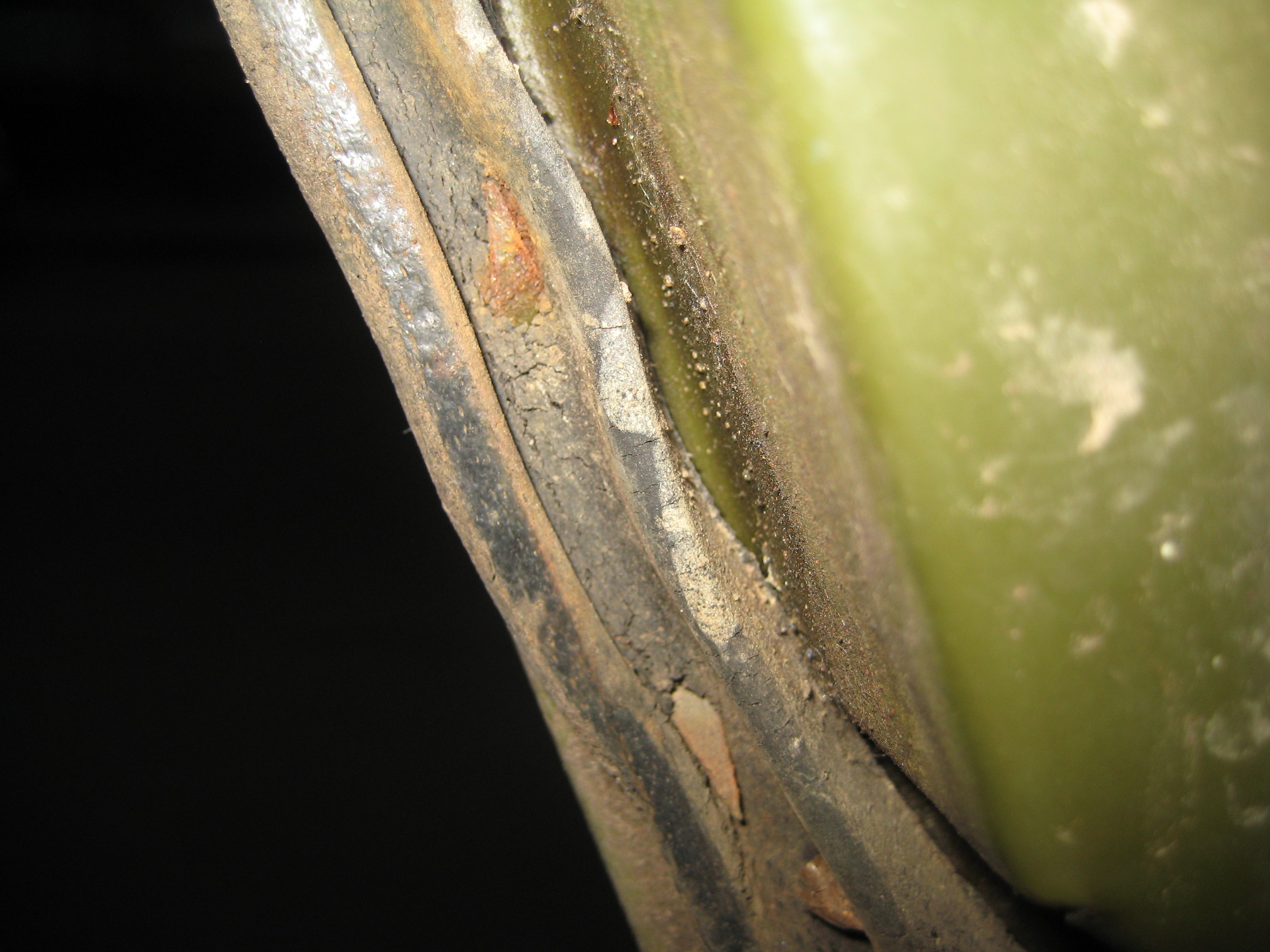

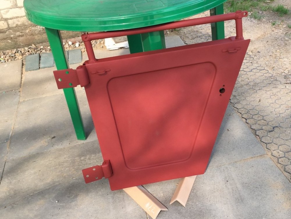

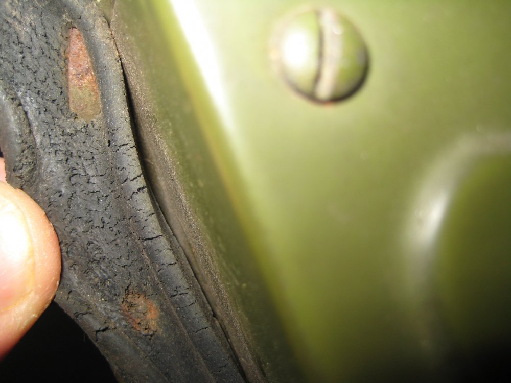

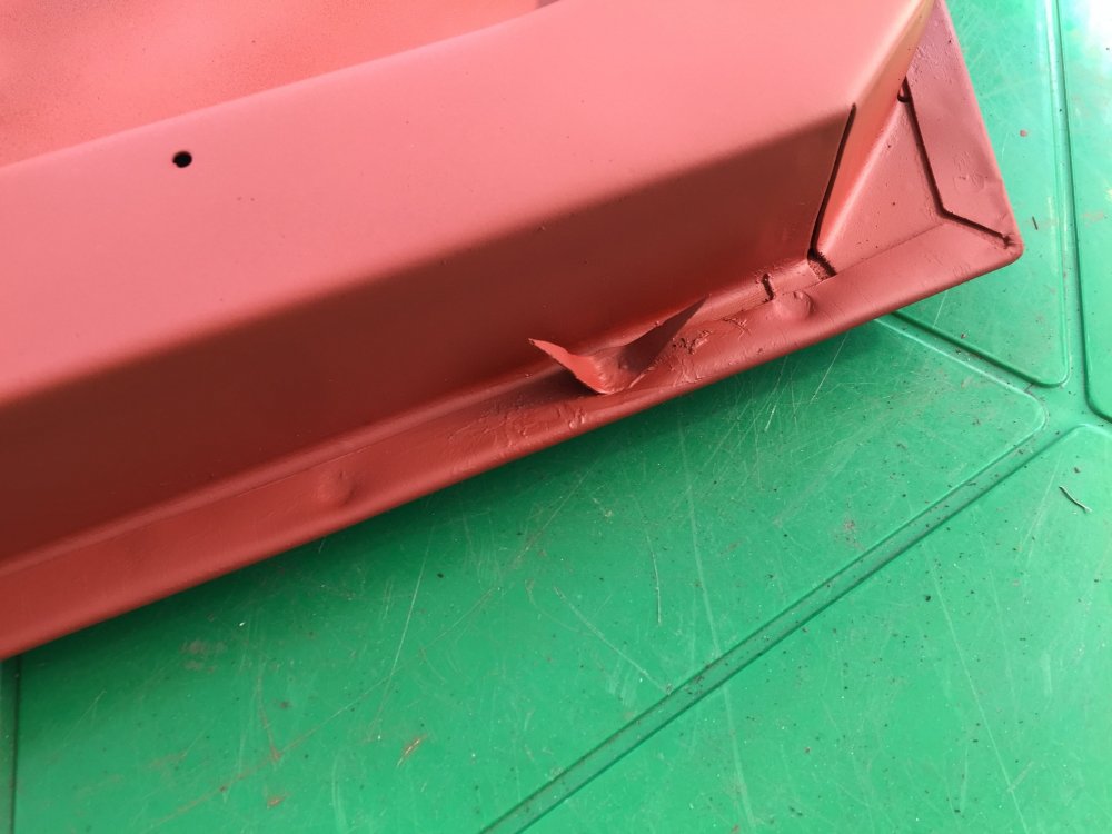

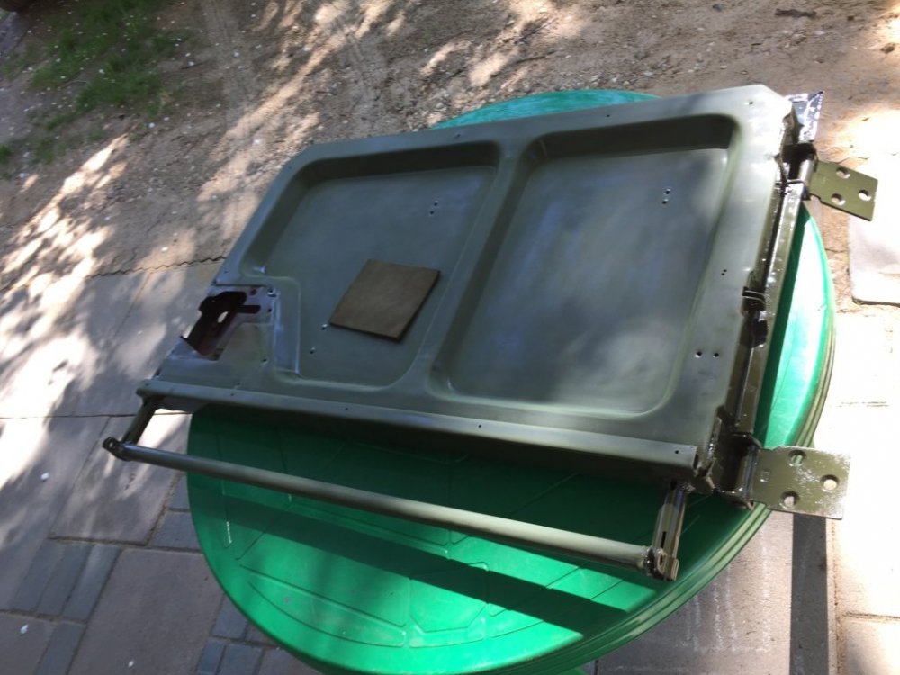

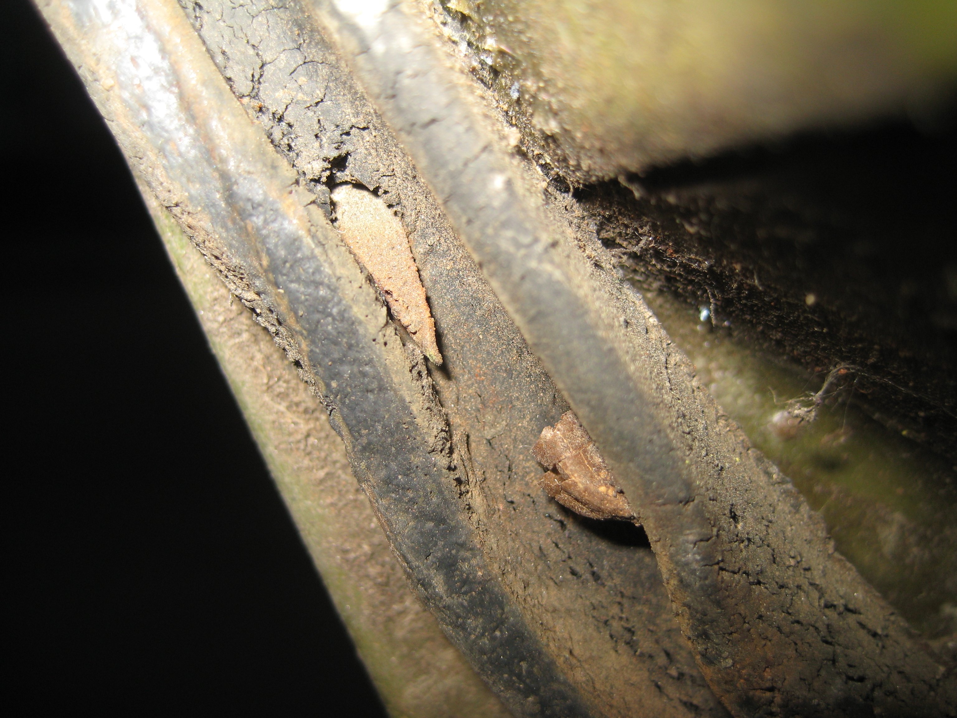

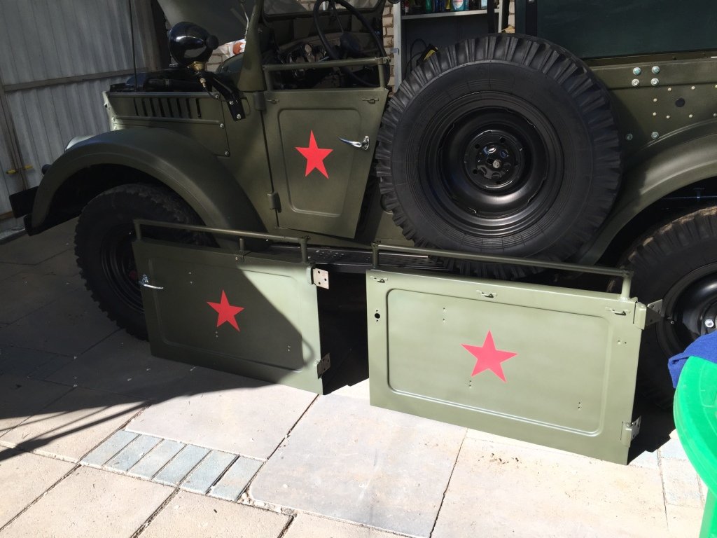

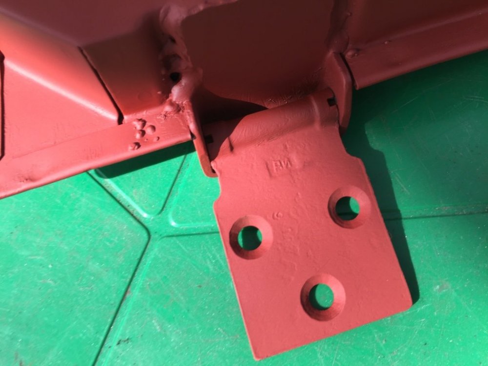

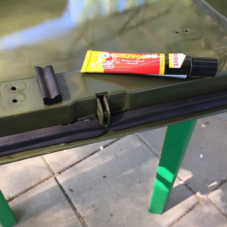

ВладимирВ 3 329 Жалоба Опубликовано: 18 мая 2019 (изменено) Закончил новые дверки. Разобрался с губчатым уплотнителем. Со стороны петель он клеится к притвору, на нижнем углу переход на поверхность с колючками. Клеил на 88 клей. Изменено 19 мая 2019 пользователем ВладимирВ 1 Цитата Поделиться сообщением Ссылка на сообщение Поделиться на других сайтах

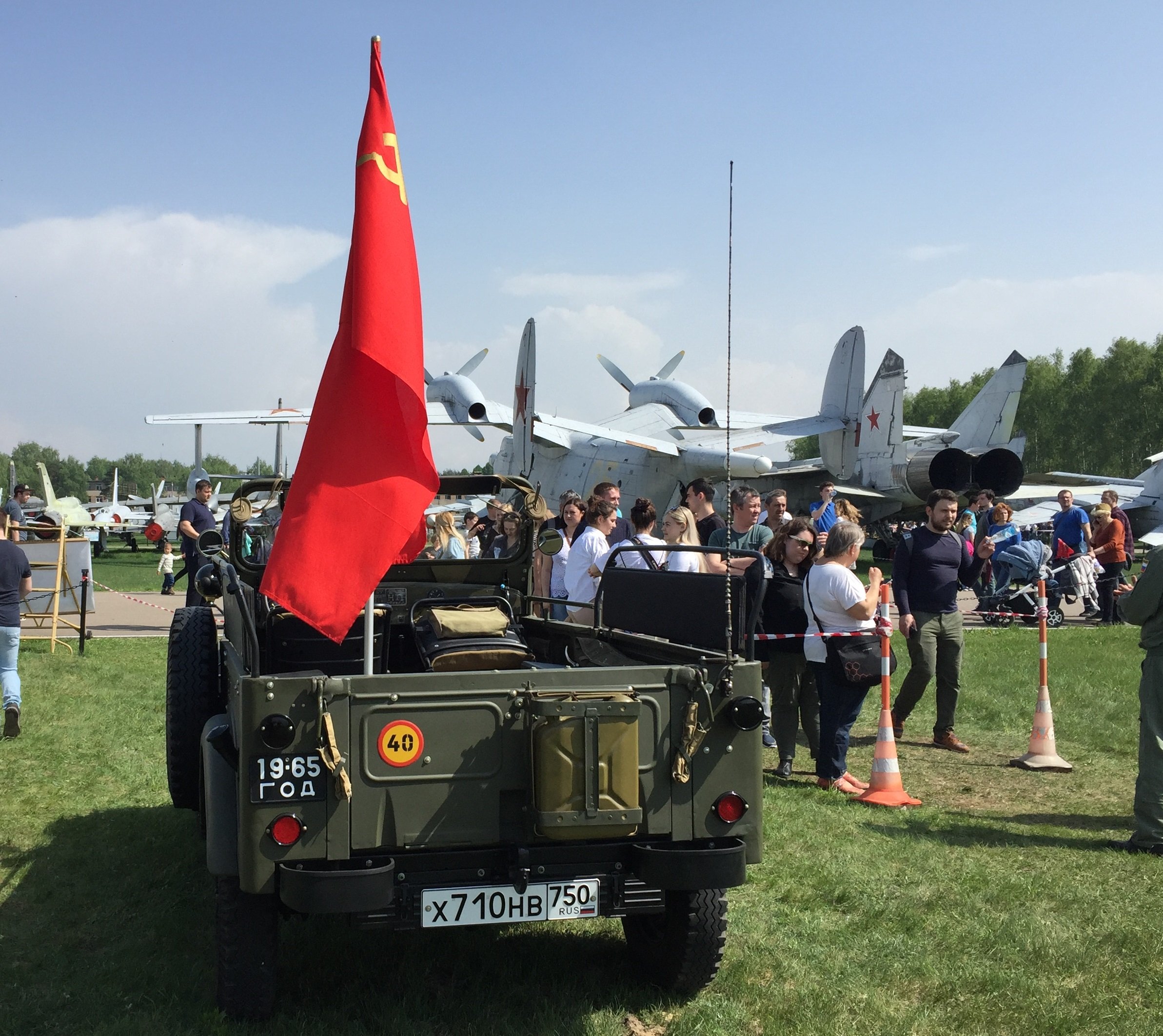

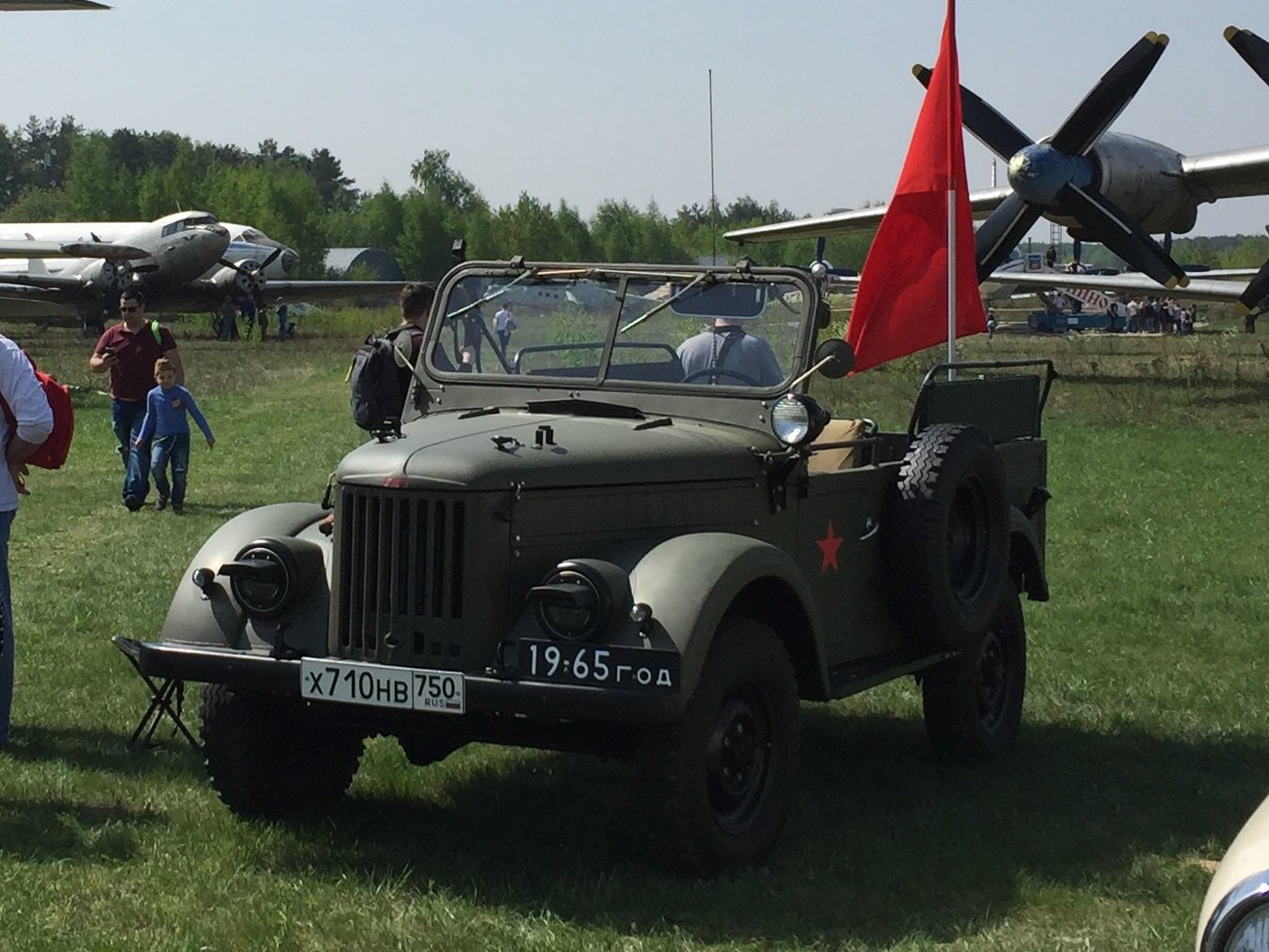

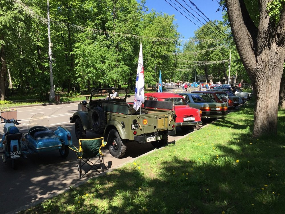

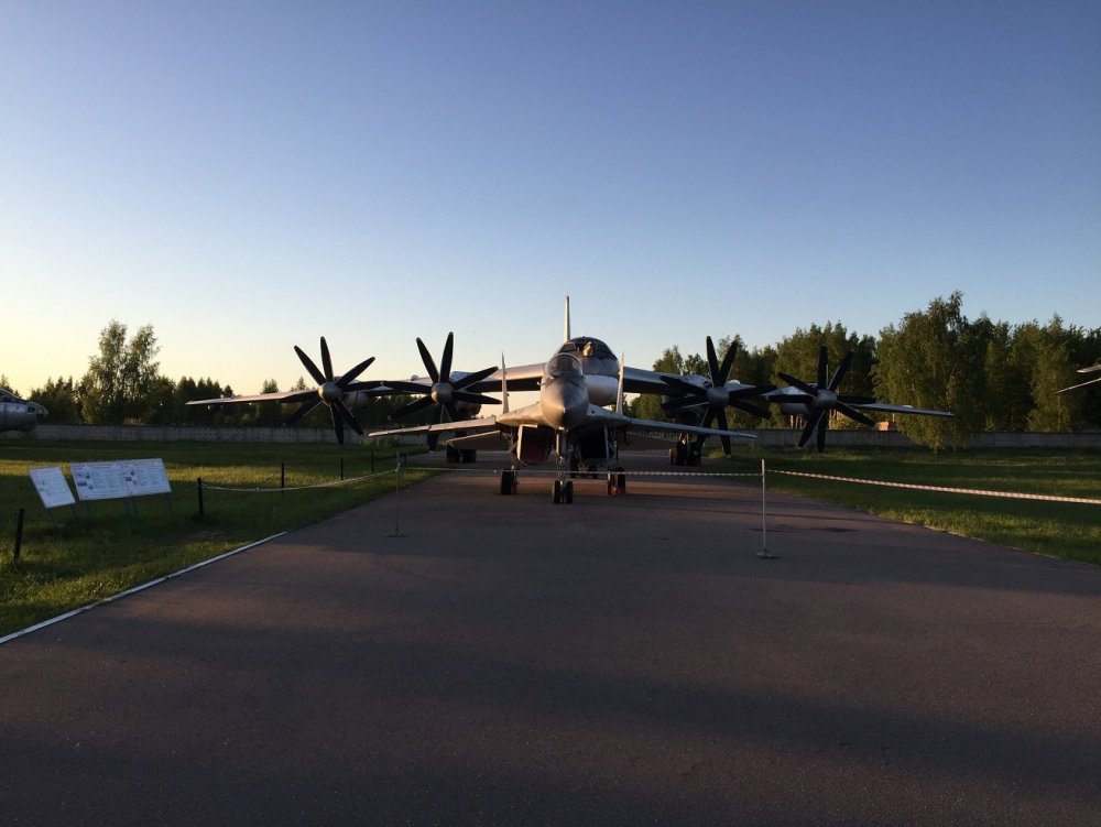

ВладимирВ 3 329 Жалоба Опубликовано: 18 мая 2019 С утра фестиваль в Сокольниках, вечером ночь музея в Монино. 4 Цитата Поделиться сообщением Ссылка на сообщение Поделиться на других сайтах
Алекс 3 945 Жалоба Опубликовано: 19 мая 2019 18.05.2019 в 22:31, ВладимирВ сказал: Звук мотора Паккарда 41 года неповторим. а по мне звук НК-12 неповторим Цитата Поделиться сообщением Ссылка на сообщение Поделиться на других сайтах
ВладимирВ 3 329 Жалоба Опубликовано: 19 мая 2019 19.05.2019 в 08:34, Алекс сказал: а по мне звук НК-12 неповторим Да уж. Не звук - БАРХАТ.. 1 Цитата Поделиться сообщением Ссылка на сообщение Поделиться на других сайтах
ВладимирВ 3 329 Жалоба Опубликовано: 19 мая 2019 Вот оно какое, "добро с кулаками". Аэрофлот с пулемётами ))) Цитата Поделиться сообщением Ссылка на сообщение Поделиться на других сайтах

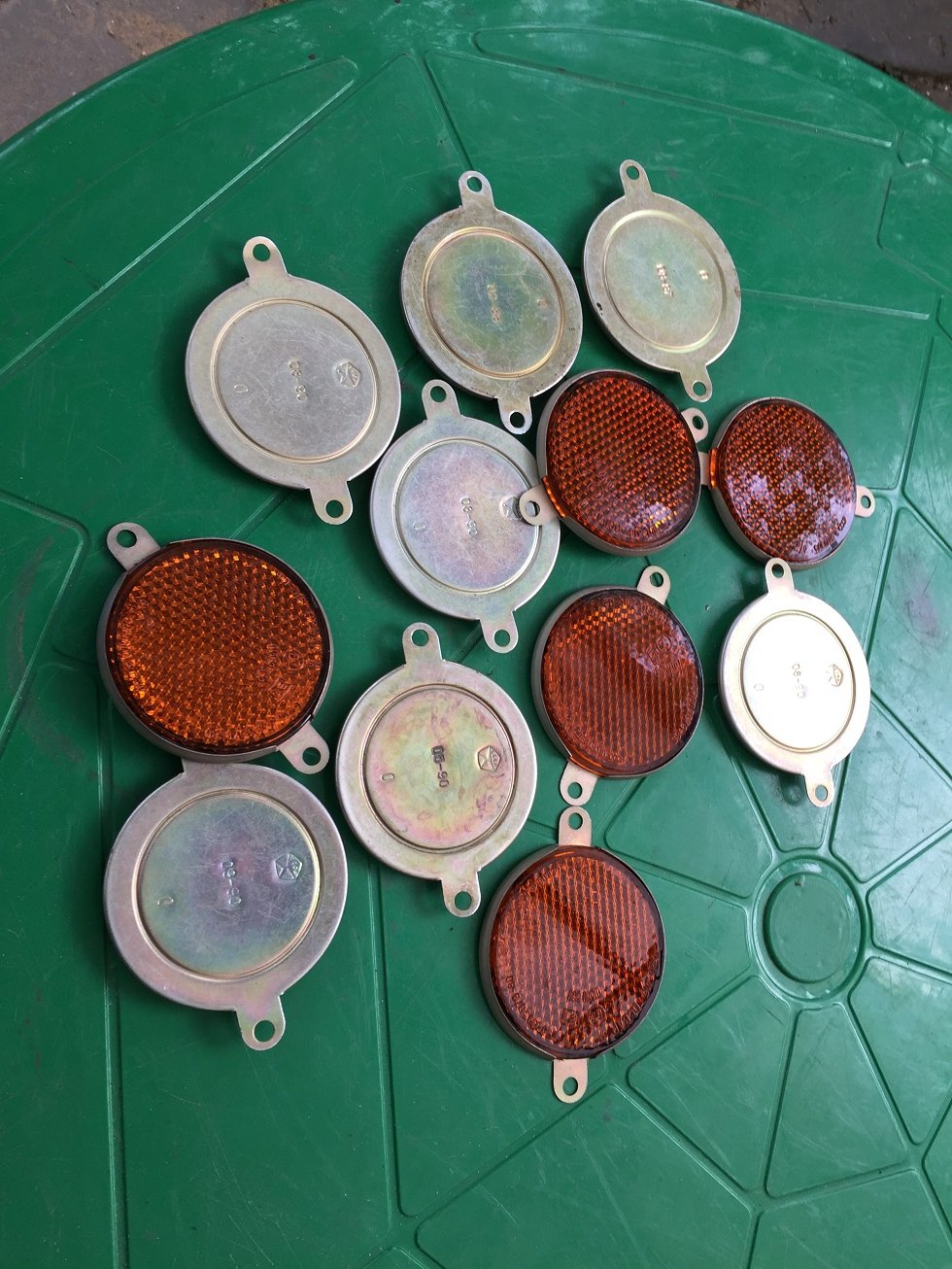

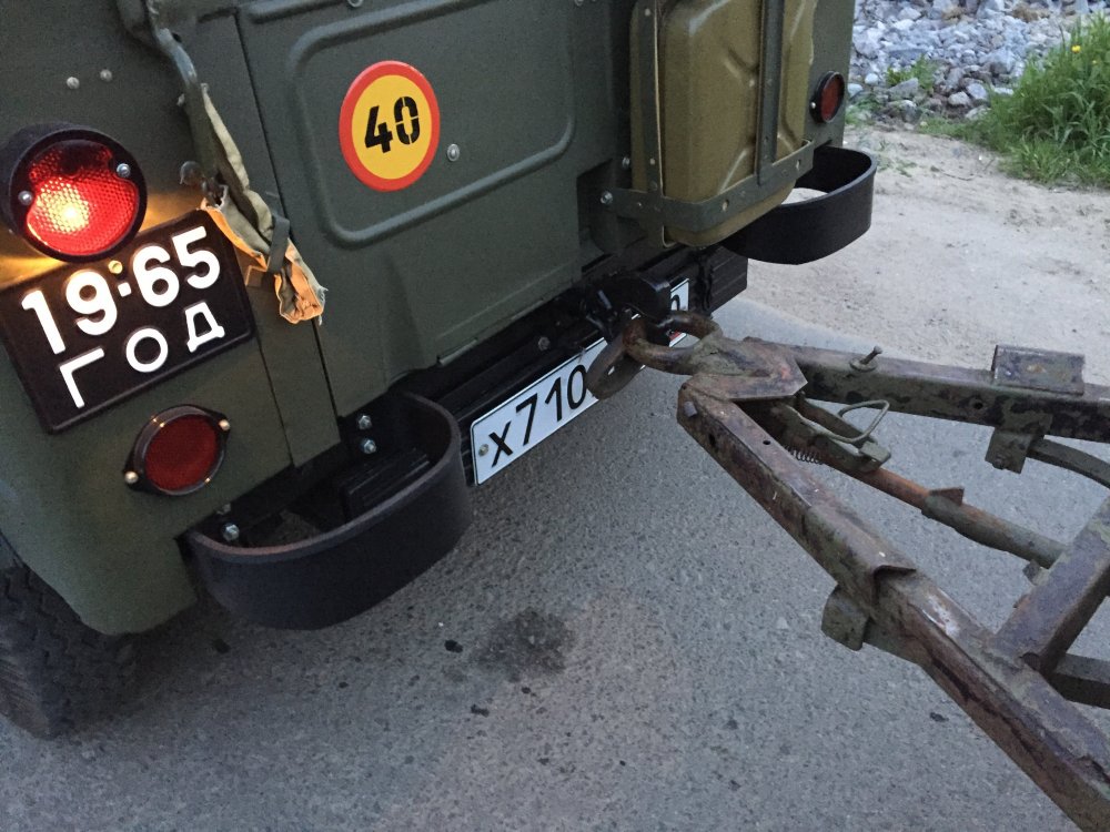

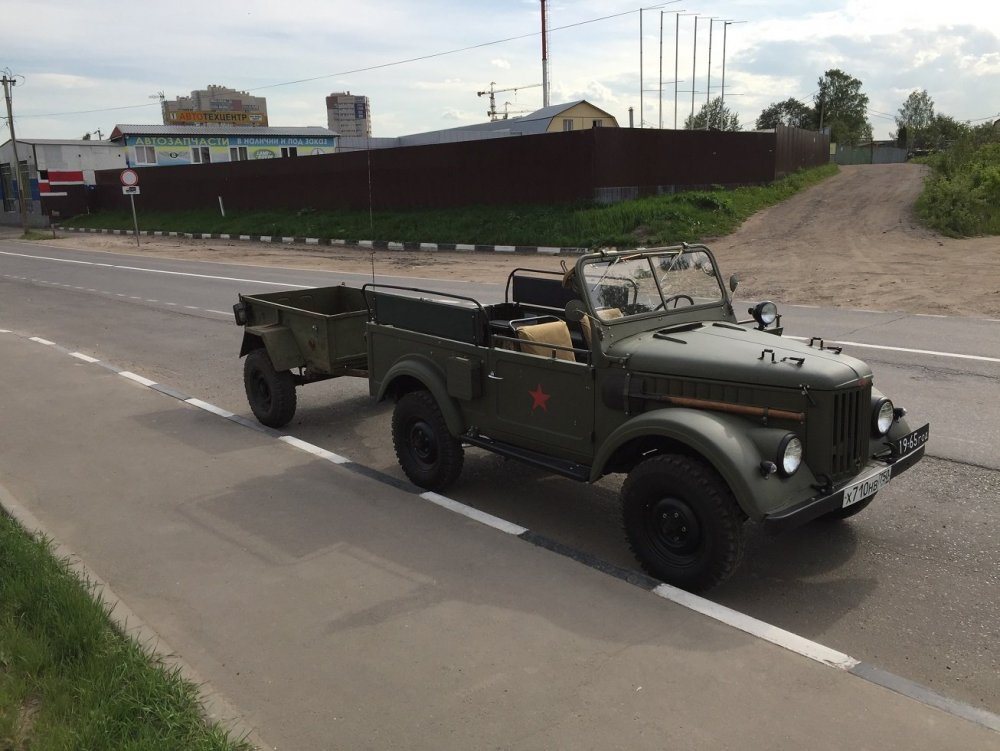

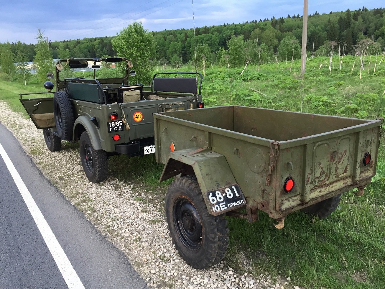

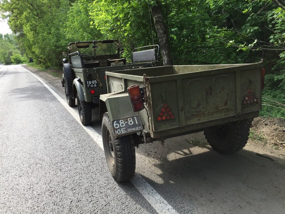

ВладимирВ 3 329 Жалоба Опубликовано: 21 мая 2019 Вот. И у меня теперь есть свой трейлер. Теперь мы с Газиком втрое больше барахла перевезти сможем!..))) Желтые катафоты СССР 90 годов, если кому надо. 2 Цитата Поделиться сообщением Ссылка на сообщение Поделиться на других сайтах
Maxx1969 2 746 Жалоба Опубликовано: 21 мая 2019 Вот..поздравляю.Кто ищет тот завсегда найдет.Только меняй фонари на прицепе на правильные..а то не сможешь американскую схему с подворотниками (с 2-мя лампочками)скоммутировать с нашей поздней..с 3-мя лампочками. 1 Цитата Поделиться сообщением Ссылка на сообщение Поделиться на других сайтах
ВладимирВ 3 329 Жалоба Опубликовано: 21 мая 2019 Да там много чего менять... От колес до розетки. Передний борт как у Шолохова, откидной. Сделаю на 65 год. Цитата Поделиться сообщением Ссылка на сообщение Поделиться на других сайтах

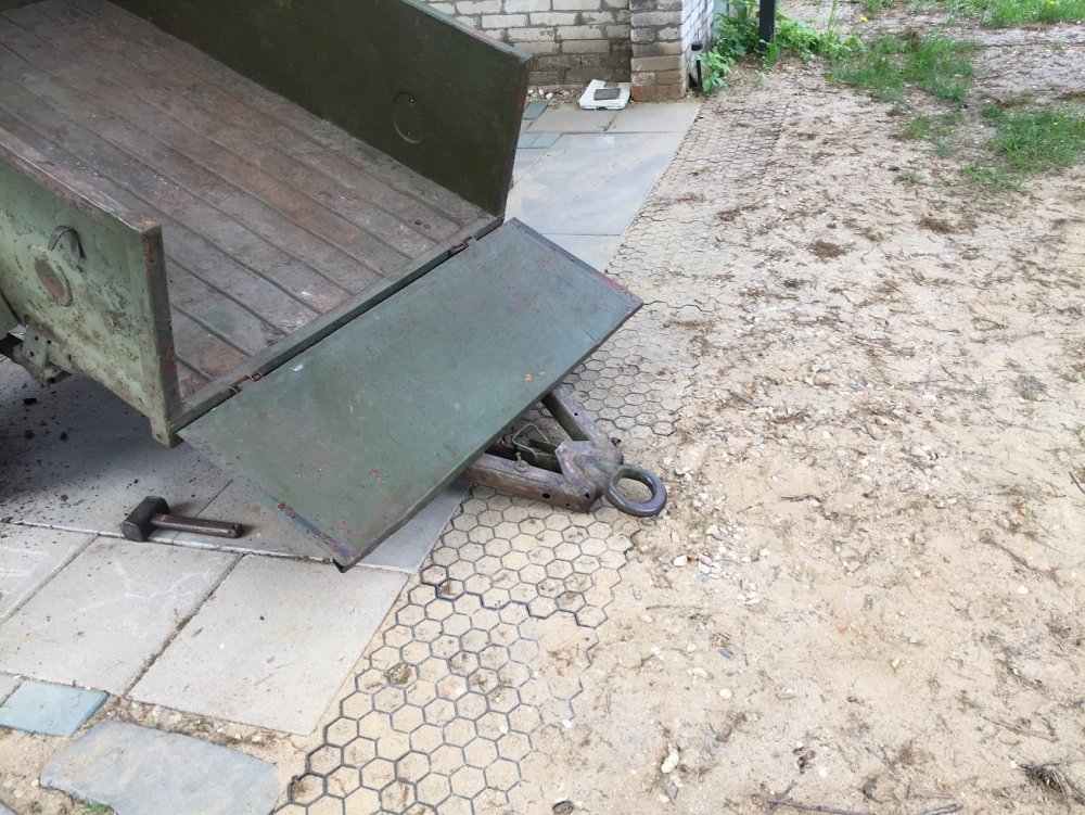

ВладимирВ 3 329 Жалоба Опубликовано: 22 мая 2019 Вот как откидывается передний борт. Длинные доски, или мотик закатить в прицеп. Цитата Поделиться сообщением Ссылка на сообщение Поделиться на других сайтах

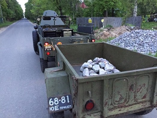

ВладимирВ 3 329 Жалоба Опубликовано: 22 мая 2019 Привинтил правильные колеса. Проверил смазку в подшипниках и поехал испытать с нагрузкой. Заодно вспомнил, зачем в фаркопе резиновое кольцо раньше всегда возили. Цитата Поделиться сообщением Ссылка на сообщение Поделиться на других сайтах
ВладимирВ 3 329 Жалоба Опубликовано: 22 мая 2019 В связи с обретением Газ 704 неспешно ищу: кронштейн фонаря 1 шт., катафот оранжевый или стекляшку от него правильную 2 шт., транспортерной резиновой ленты метра полтора. Спасибо. Цитата Поделиться сообщением Ссылка на сообщение Поделиться на других сайтах
ВладимирВ 3 329 Жалоба Опубликовано: 23 мая 2019 Понимаю, что в армейке прицепы часто закрашивали целиком в зеленый (иногда с фонарями и катафотами) . Отсюда вопрос уважаемым знатокам. На заводе в черный кроме рессор и аммортов еще что нить красилось ? Ось, дышло, крюки, кронштейны фонарей ? Вопрос два. Нигде не могу найти конвейерную ( транспортерную) ленту ребристую. Хотел постелить на пол в прицепе, но везде плоская, с кордом. Может кто где видел недавно? Цитата Поделиться сообщением Ссылка на сообщение Поделиться на других сайтах
Maxx1969 2 746 Жалоба Опубликовано: 23 мая 2019 Ось,кронштейны фонарей,крюки,диски колес черные точно. 1 Цитата Поделиться сообщением Ссылка на сообщение Поделиться на других сайтах
