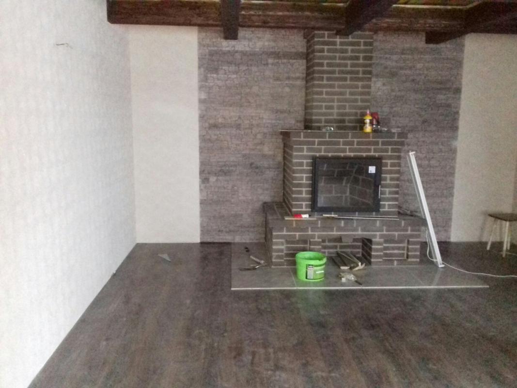

dgonios 333 Жалоба Опубликовано: 15 ноября 2016 а печники у нас есть?вот моя прошлогодняя работа на деньги за которую я купил себе ГАЗика,а так печами редко занимаюсь так как по большей части я отделочник и простые не фотографирую,завтра если не забуду камин сфоткаю на сейчашнем объекте 15 Цитата Поделиться сообщением Ссылка на сообщение Поделиться на других сайтах

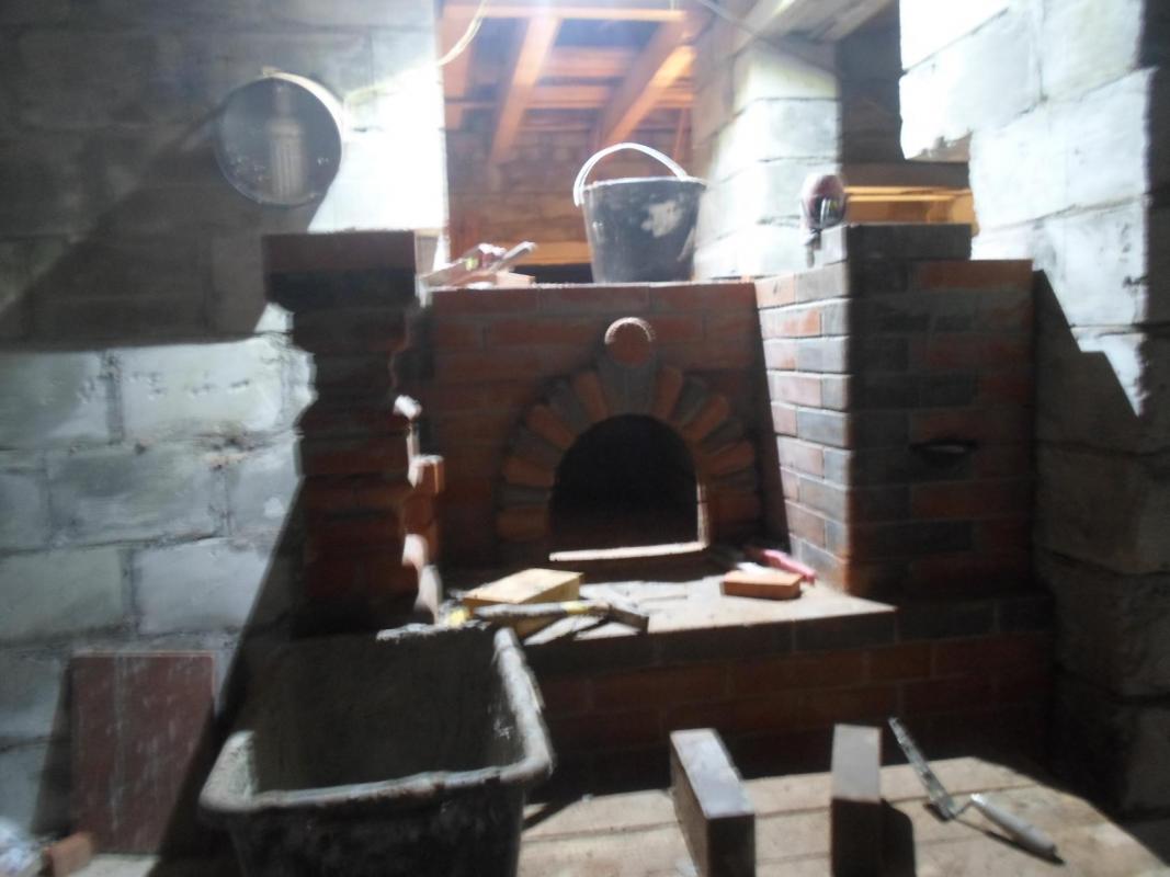

dgonios 333 Жалоба Опубликовано: 15 ноября 2016 (изменено) ну и немного фоток процесса Изменено 15 ноября 2016 пользователем dgonios 8 Цитата Поделиться сообщением Ссылка на сообщение Поделиться на других сайтах
МММ 9 499 Жалоба Опубликовано: 15 ноября 2016 (изменено) А сколько, если не коммерческая тайна, стоит такая работа? И из чего складывается цена? От количества кирпичей, сложности, размеров или как договоришься..? Помню из детства - бабушкины печи - две в доме было.. на одной готовили, а вторая - в зале, с лежанкой, топили Ее редко, в основном тёплой было от той, на которой готовили. К обоим печам - лежаки( тупо из досок ) были приделаны вплотную.. Прям перед глазами стоит..... Изменено 15 ноября 2016 пользователем МММ Цитата Поделиться сообщением Ссылка на сообщение Поделиться на других сайтах
Advokat 651 Жалоба Опубликовано: 15 ноября 2016 (изменено) Бессер, шамотный и красный керпич и на цементную смесь? Изменено 15 ноября 2016 пользователем Advokat Цитата Поделиться сообщением Ссылка на сообщение Поделиться на других сайтах
dgonios 333 Жалоба Опубликовано: 15 ноября 2016 (изменено) эта печь стоила примерно 360 000 из них работа 200 цена складывается от сложности и количества кирпича,так простейшие печи от 50рублей с кирпича,русские и камины 70-100 а в данном случае было 120 за печь и 50 дымоход Бессер, шамотный и красный керпич и на цементную смесь? Бессера там нет!!! нет не цемент-глина,кроме того шамот стоит отдельно и ни где с облицовкой не перевязывается.на 8й фотографии это хорошо видно Изменено 15 ноября 2016 пользователем dgonios Цитата Поделиться сообщением Ссылка на сообщение Поделиться на других сайтах
МММ 9 499 Жалоба Опубликовано: 15 ноября 2016 эта печь стоила примерно 360 000 из них работа 200 цена складывается от сложности и количества кирпича,так простейшие печи от 50рублей с кирпича,русские и камины 70-100 а в данном случае было 120 за печь и 50 дымоход нет не цемент-глина Не совсем понял.. 360 тысяч или всё-таки 120 и 50..? Наверно я совсем не понимаю, но на 360 она не выглядит.. сколько же тогда печь у Сталика Ханкешиева стоит? Ни в коем случае не спорю и не придираюсь.. Печник - вообще редкая профессия, и мне многое не известно.. В этом году на доме взялся электрику проводить, специалист приезжал - давал мне задания, потом проверял, давал новые, подключал щит и розетки с выключателями. Так вот - я сильно недооценивал работу электриков!!! Сам - потому что хотелось подешевле..)) 1 Цитата Поделиться сообщением Ссылка на сообщение Поделиться на других сайтах
dgonios 333 Жалоба Опубликовано: 15 ноября 2016 200 было за работу и глину(везли с собой)и 160 это стоимость кирпича 120 рублей с кирпича при постройке печи и 50рублей с кирпича при постройке дымохода(девяти метровая труба) в печи 2/3 кирпичей с изменённой геометрией в ручную,каждый шов от 3 до 5мм при разнице в кирпиче в сантиметр Цитата Поделиться сообщением Ссылка на сообщение Поделиться на других сайтах
Механник 3 311 Жалоба Опубликовано: 15 ноября 2016 Красиво! Надеюсь стоит не в углу у наружних стен? 1 Цитата Поделиться сообщением Ссылка на сообщение Поделиться на других сайтах
dgonios 333 Жалоба Опубликовано: 15 ноября 2016 нет,это вид из кухни,ещё одна стенка с лежанкой выходит в гостинную а задняя стенка в шкаф-сушилку и задний левый угол в ванную Цитата Поделиться сообщением Ссылка на сообщение Поделиться на других сайтах

Stas X-9 652 Жалоба Опубликовано: 18 ноября 2016 (изменено) Да, красотищща! Видно очень много работы по резке. Заметно что даже в топке колосник углублён. Прекрасно представляю себе этот труд. А как организована лежанка? Какую площадь отапливает печь, и какова площадь поверхности печи (примерно). Сколько требуется дров и протопок, когда печь в уже режиме, имеется ввиду при обычных температурах до -20. Осмелюсь предположить что печь всё же больше декоративная, нежели предназначенная чисто для отопления. У вас там и кирпич правильный есть, по-моему кирово-чепецкий завод. Кстати, а что у Вас там за кирпич в отделке, чем то напоминает бельгийский, ручной формовки. Да у вас там и школа печников очень сильная. Лично я следующий дом спроектировал с печью с лежанкой (видимо старость), и уже внутри всё чешется так хочется его построить. Осталось только выбрать место, ну и жену новую найти. Изменено 18 ноября 2016 пользователем Stas X-9 Цитата Поделиться сообщением Ссылка на сообщение Поделиться на других сайтах
dgonios 333 Жалоба Опубликовано: 18 ноября 2016 (изменено) лежанка пристроена с правой стороны-в соседней комнате,тоесть не сверху-там просто места нет, дымозборник смещён назад,чтоб уйти от лаг перекрытия между первым и вторым этажом если в плане каналов ,то дымоход с подтопка раздваивается на прямой ход-летний(правая вьюшка)и уходит в верх,второй уходит горизонтально вдоль печи в том месте где у лежанки спинка(она же правая стенка печи)опускается в низ и проходит у самого пола уже в пристроенной лежанке далее возвращается по лежанке и уходит в загнетку вокруг печи,где обвивает всю печь трижды-левая вьюшка и в дымозборник,дымоход горнила уходит в верх и в перёд(тоесть сооружён прямо из топки,по каминному принципу)средняя вьюшка,тут все три дымохода встречаются в дымосборнике и уходят под 45 градусов назад и в верх печь по большей части декоративная и как резервный источник тепла-заказчику нужна была большая русская печь с лежанкой,а его жене камин(места меньше и открытый огонь)сошлись на такой теплушке топили её всего раз пять Изменено 18 ноября 2016 пользователем dgonios Цитата Поделиться сообщением Ссылка на сообщение Поделиться на других сайтах
