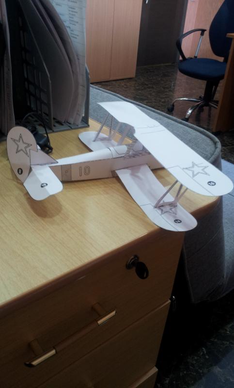

Андрей с Сахалина 444 Жалоба Опубликовано: 24 января 2017 Порылся в интернете-не нашел комплект крупной модели самолета ( в длину чтоб около метра была ) . Только маленькие из пластмассы. Решил сделать из бумаги и бесплатно! Нашел картинки, распечатал. вырезал и склеил. Честно сказать- думал все намного проще.... Соответственно сделал вывод что "Гудящую" модель строить будет ой как не легко)))) Получилось конечно далеко не красиво, но примерно понимаю как должен выглядеть самолет. Еще не закончен проект Модель из Журнала "Моделист Конструктор". Для выставки конечно она не годиться-нужно переделывать..... Цитата Поделиться сообщением Ссылка на сообщение Поделиться на других сайтах
Kedr 2 216 Жалоба Опубликовано: 24 января 2017 Поздравляю, пошёл процесс. Я планируют скоро двигатель прогонять с винтом и возможно успею до весны аэросани сделать и обкатать. Будет видео, хорошее и разное. Цитата Поделиться сообщением Ссылка на сообщение Поделиться на других сайтах

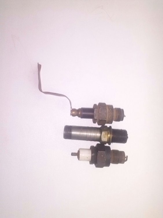

Андрей с Сахалина 444 Жалоба Опубликовано: 3 февраля 2018 Всех приветствую! На Сахалине стало немножко холодно, за - 30, по этому папа пока что не занимается машиной (холодно в помещении). Решил заняться М 11. Выкрутил свечи, залил керосин, масло. Свеча от самолета по центру. Верхняя свеча (думал что тоже от самолета) на него не подошла - резьба короткая. Но хорошо встала на полуторку) Цитата Поделиться сообщением Ссылка на сообщение Поделиться на других сайтах

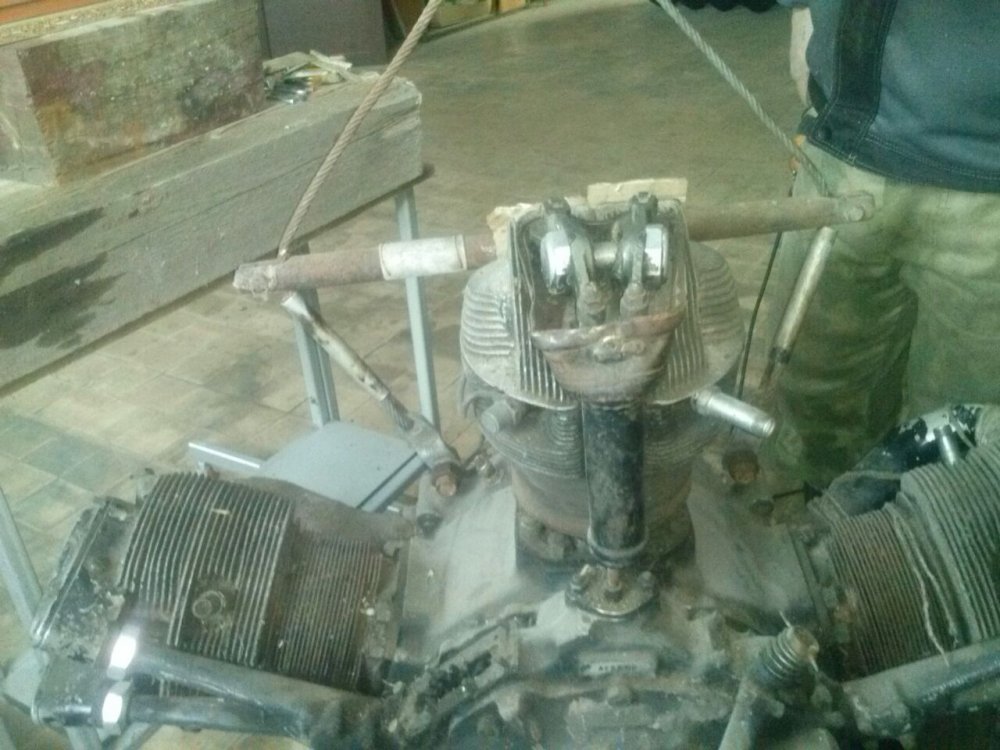

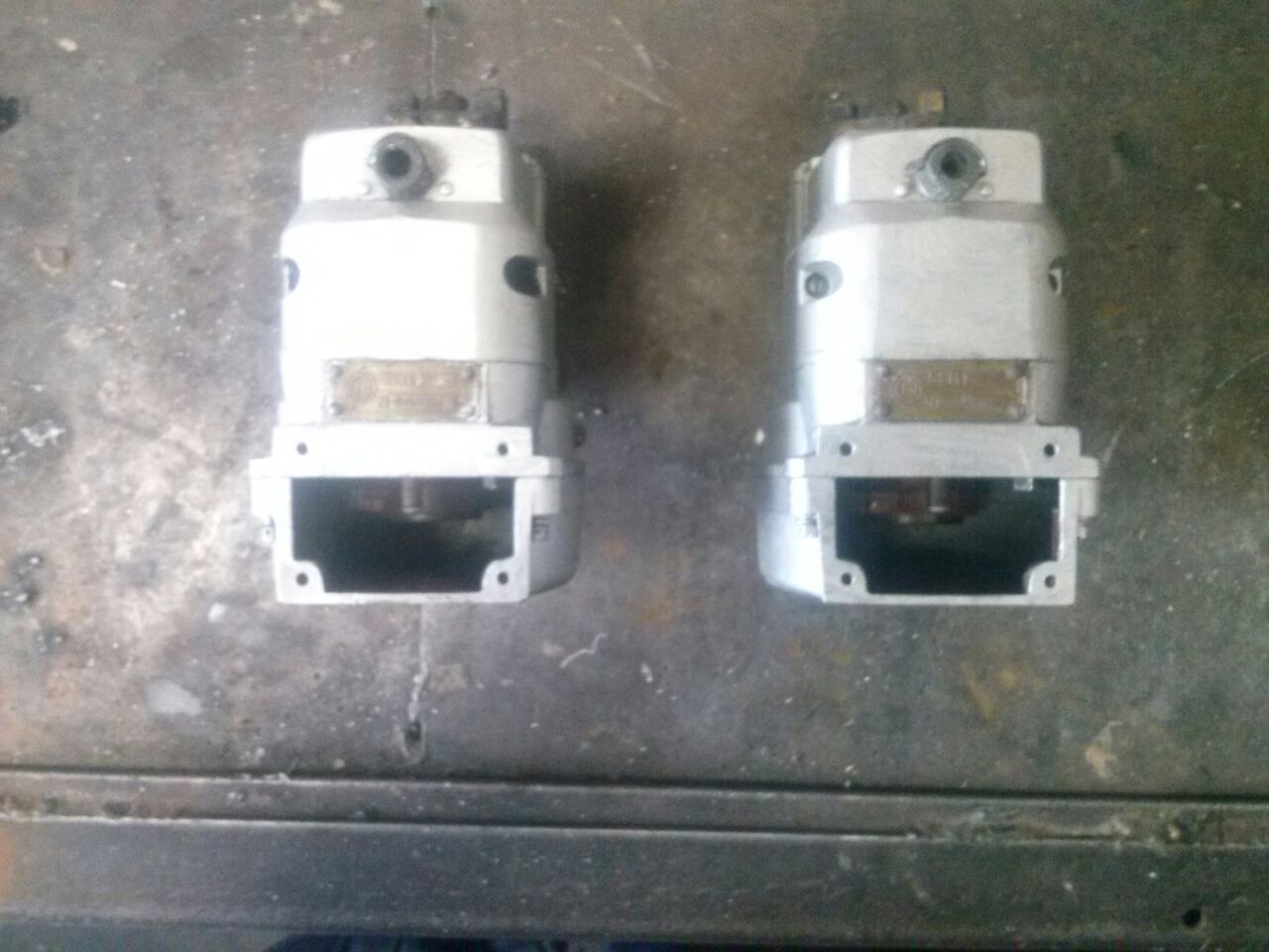

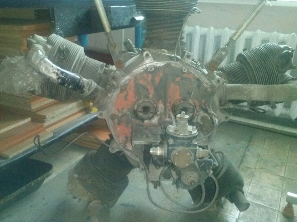

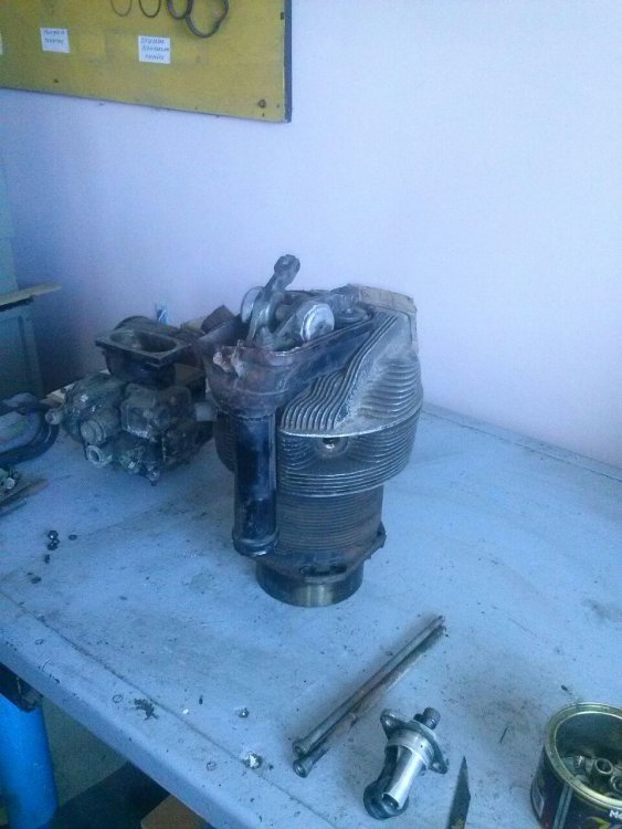

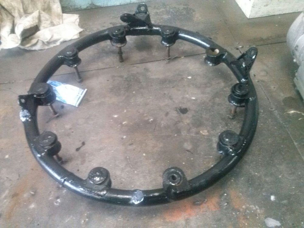

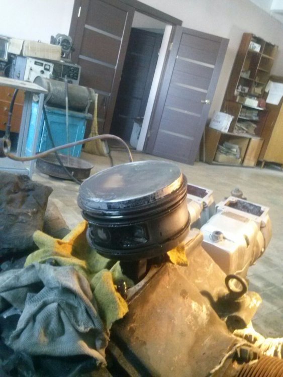

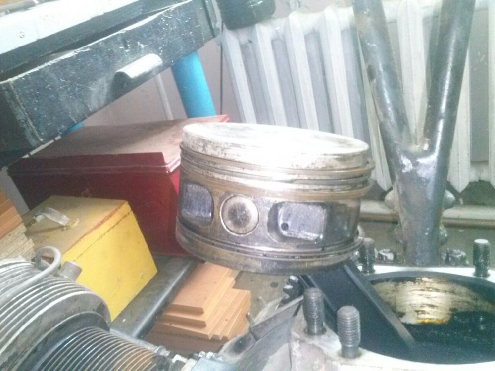

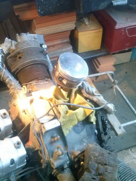

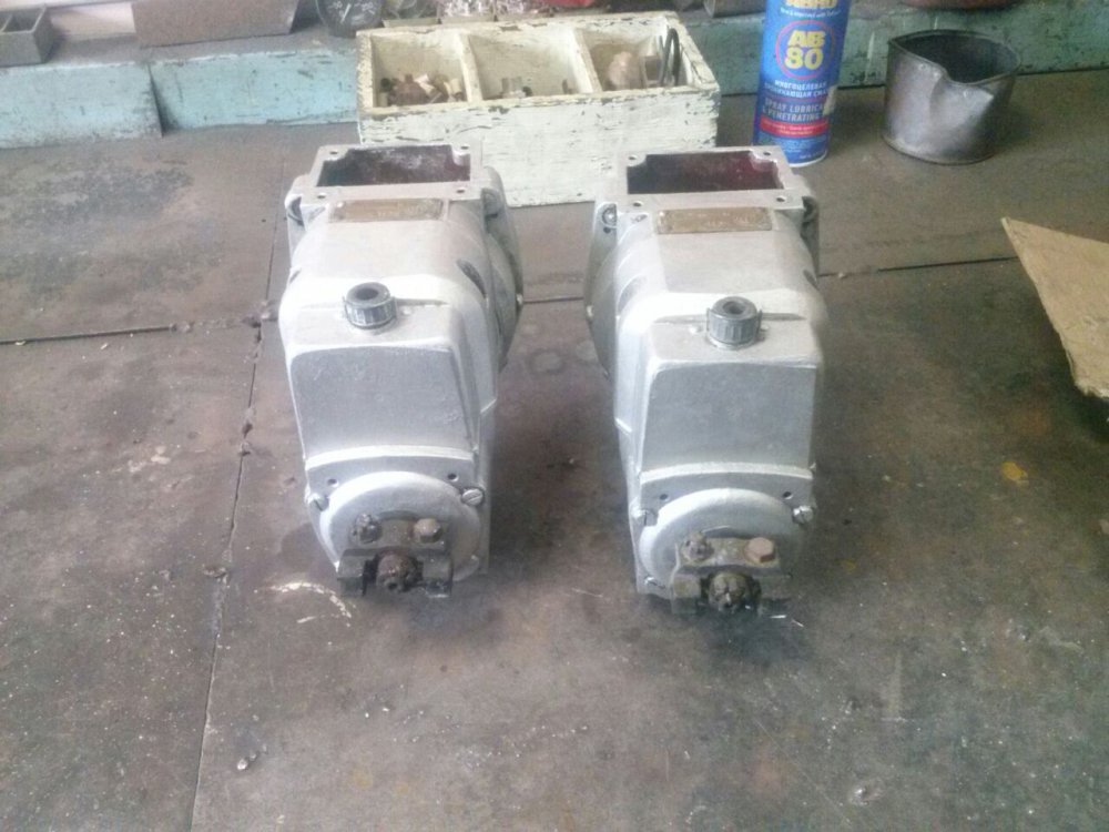

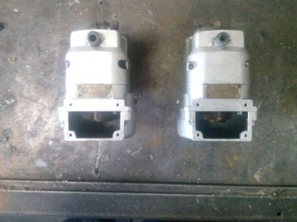

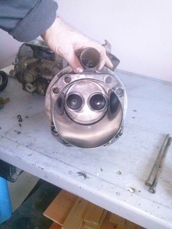

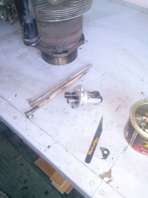

Андрей с Сахалина 444 Жалоба Опубликовано: 3 февраля 2018 (изменено) Снял магнето, заглянул во внутрь, проверил - все нормально. Окрасил. Называются они БСМ 5 Места установки магнето и пневмопуск. На задней крышке почему то одна грунтовка. Наверно от старости краска отвалилась..... Кольцо мотор рамы тоже почистил и покрасил Снял первый цилиндр, который от М 11 ФР, так как мотор хранился в разных условия и многие говорили, что там коррозия внутри и прочая гадость. Прокладка между цилиндром и картером изготовлена из.... обычной бумаги! Масляные каналы (из за того, что цилиндр от другой модификации) заткнуты заглушками из винных пробок))) Но самое главное, что удивило отца - на моторе нет ни одного гровера. Рабочая копоть) рядом с цилиндром возле ножика из пилки привод толкателей коромысел и толкатели внутрь Изменено 3 февраля 2018 пользователем Андрей с Сахалина 3 Цитата Поделиться сообщением Ссылка на сообщение Поделиться на других сайтах

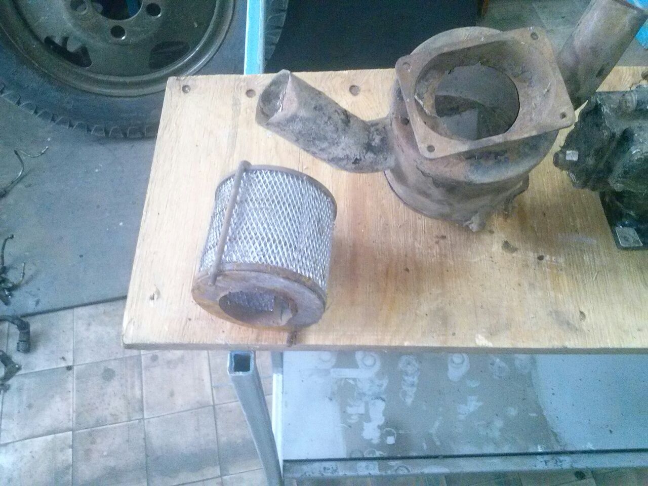

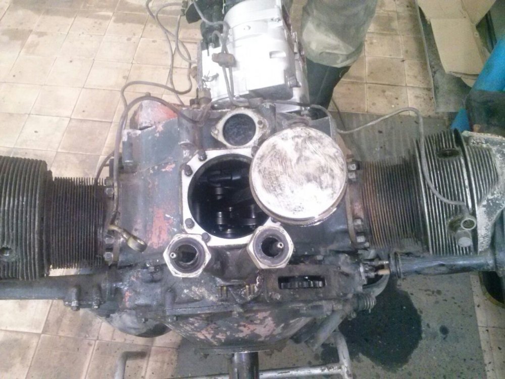

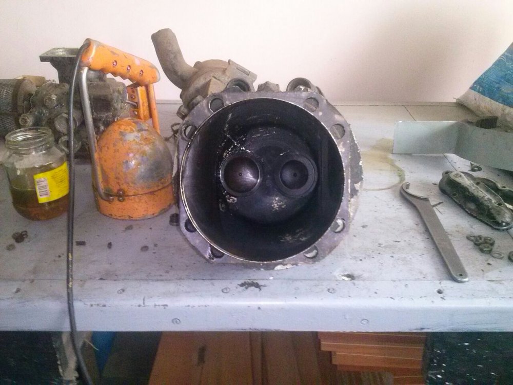

Андрей с Сахалина 444 Жалоба Опубликовано: 6 февраля 2018 Все остальные цилиндры папа тоже снял. Состояние рабочего мотора. Все крутиться. Почистит и соберет на место. Возникли вопросы по установке зажигания. Поставил задачу - найти книгу по ремонту мотора. Несколько фото Карбюратор будет разбирать после изучения устройства и описания в книге. Рядом с карбюратором, по предположениям, воздушный фильтр. Внутри фильтрующий элемент. Цитата Поделиться сообщением Ссылка на сообщение Поделиться на других сайтах
