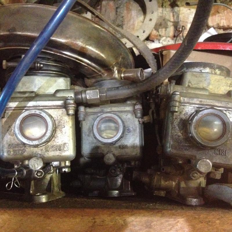

TIHON74 45 Жалоба Опубликовано: 3 февраля 2017 (изменено) Какой лучше все таки для 417? У меня 4 шт - что ставить не решил, 126ГУ,128В,131А-2шт Хочу попроще , видимо однокамерный- поэтому ищу переходник. Изменено 3 февраля 2017 пользователем TIHON74 Цитата Поделиться сообщением Ссылка на сообщение Поделиться на других сайтах
gazonchik1969 1 642 Жалоба Опубликовано: 3 февраля 2017 131ый практичнее и годнее(к 417, мотор моментный, ему 2 камера - ненужный свист)). к тому - путевые РР(продувка) и даж "подстройки", требуют токмо "пробочки открутить". все обиды, на этот однокамерник, токмо из за нерадивости. слабое место - не любит нагрузок на верхник (чижолым ВФ), однако, тут мона чего смастерить(отдельностоячий ВФ) Цитата Поделиться сообщением Ссылка на сообщение Поделиться на других сайтах
