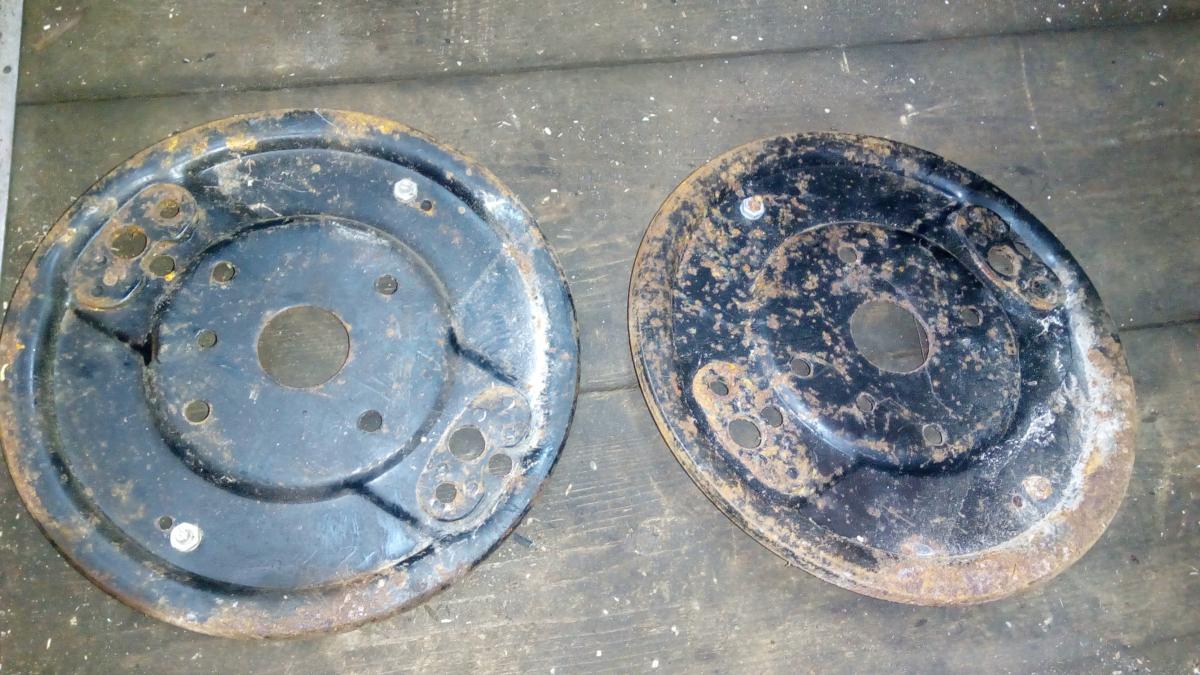

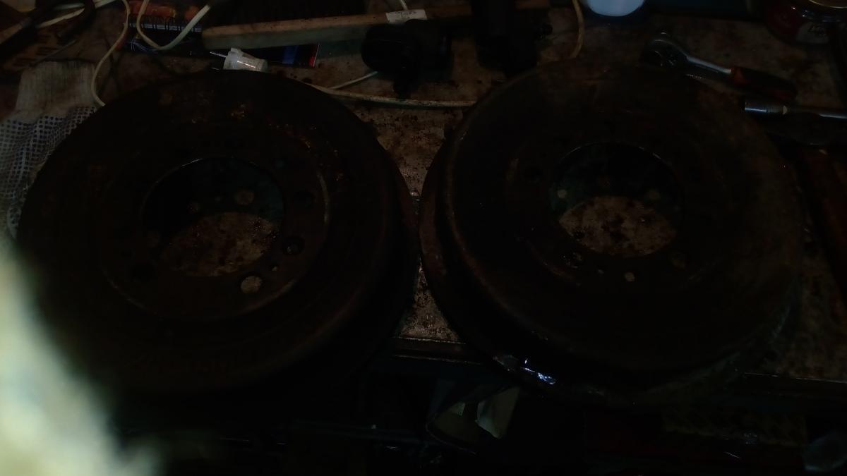

Добрый день! Покупал тут комплект тормозов в сборе, но при установке возникли проблемы. Упорные пластины не встают. Помогите опознать от чего. Ну и собственно может кому надо готов продать!
Так же есть 2 новых упорных пластины, предположительно от Газ-21.

 Так на барабане указан каталожный номер детали который ясно указывает на ее принадлежность ГАЗ-24
Очевидно и тормозные щиты оттуда же !!!!
Про барабаны нет вопросов, понятно! а вот щиты..... Продали их мне как УАЗовские)
Щиты УАЗовские передние усиленные.Ставились после 85-го года.
С четырьмями отверстиями - 24, с шестьюми - 69 н/о - УАЗ.
Вот спасибо! Теперь вообще понятно
