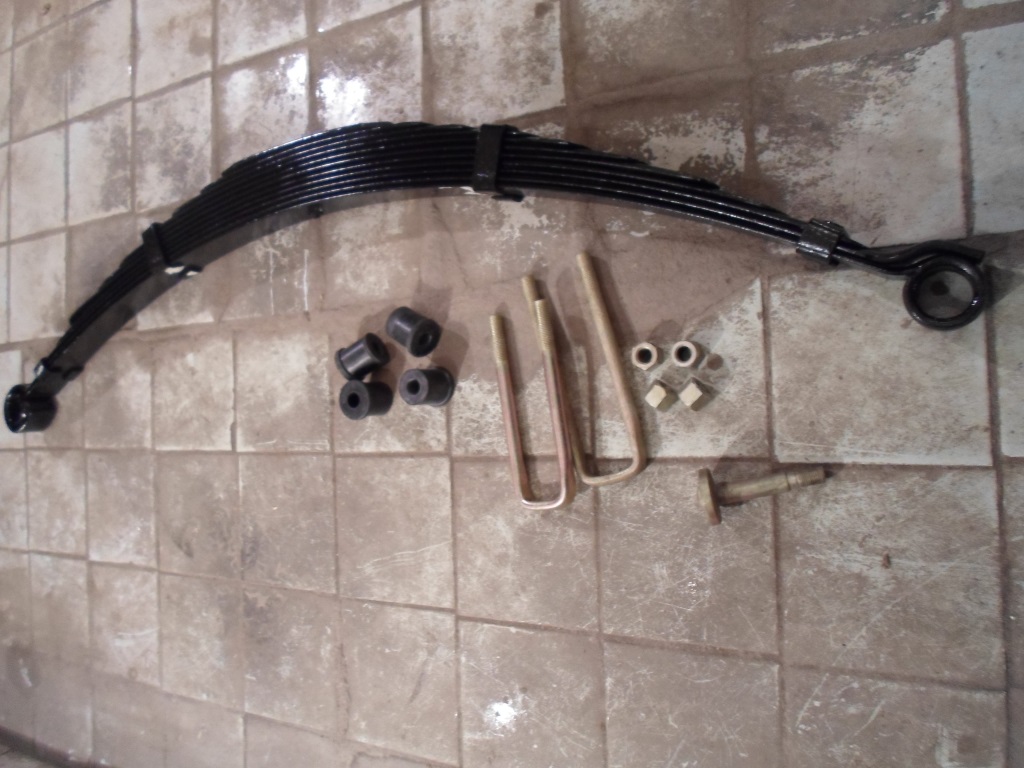

pajero 516 Жалоба Опубликовано: 25 апреля 2017 (изменено) деньки бегут, дела идут Рама покрашена, перенесена из одного гаража в гараж сборки, переносили вдвоем с Олегычем, рама завешена с сегодняшнего дня начнется сборка шасси!!!!!!!!!!!!!!!! Ура товарищи!!!!!!!! Маэстро за работой!!!!!!! а на дворе 22.37.................... Стремянки оцинкованны, гайки, шайбы, рессоры отпесочены, покрыты кислотным грунтом Реофлекс, грунтом Боди, окрашены - окрашивались в разобранном виде, потом промазаны графиткой. Втулки рессор новые, рама внутри тоже прокрашена и замовилена. Изменено 25 апреля 2017 пользователем pajero 8 Цитата Поделиться сообщением Ссылка на сообщение Поделиться на других сайтах
Mers126 979 Жалоба Опубликовано: 25 апреля 2017 Ставь сразу втулки рессор полиуретановые - машина совсем по-другому себя ведёт. (20-2912028 / 18-10-005). Жалко только, что они чёрные не делают. Цитата Поделиться сообщением Ссылка на сообщение Поделиться на других сайтах
