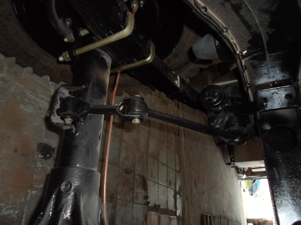

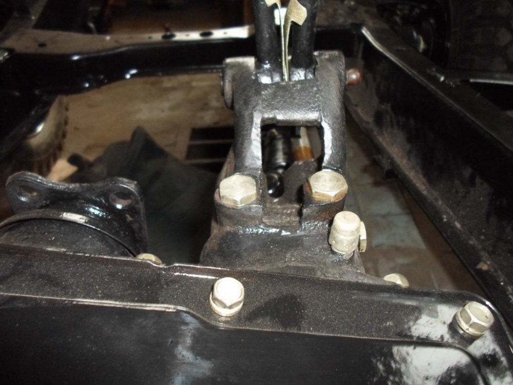

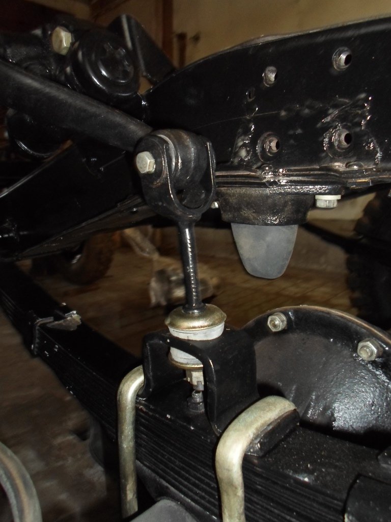

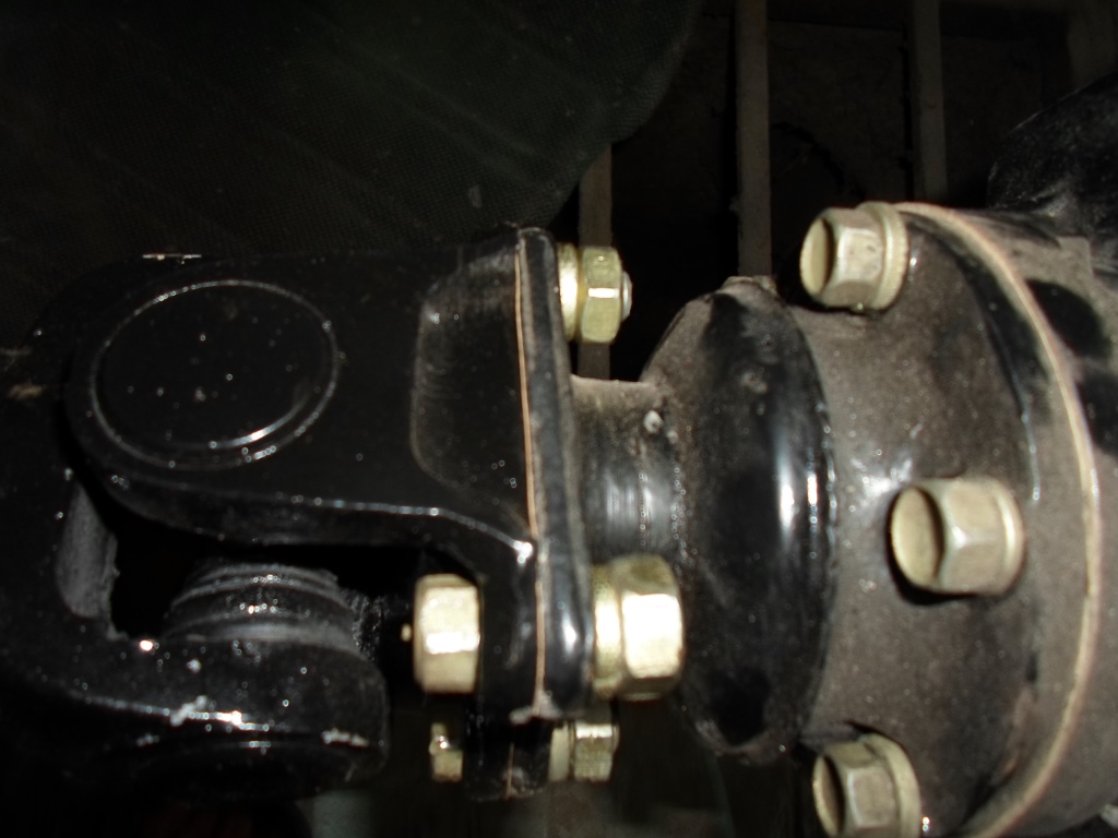

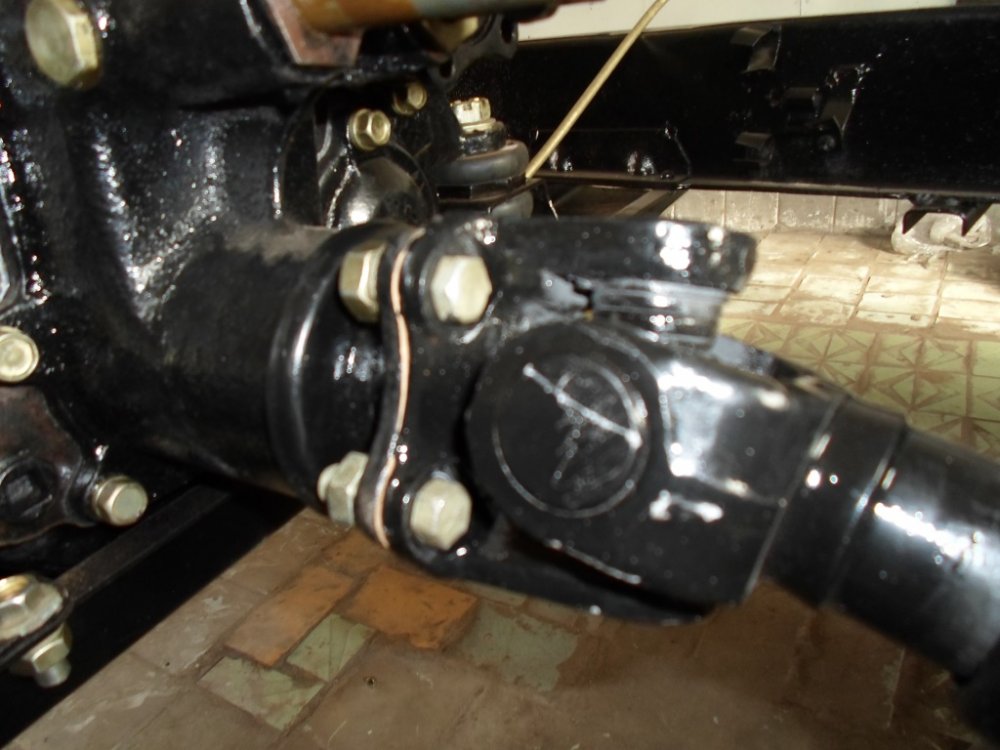

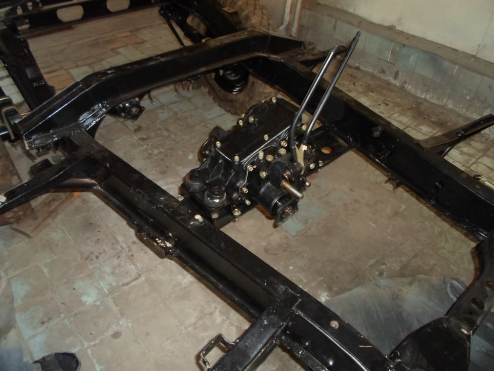

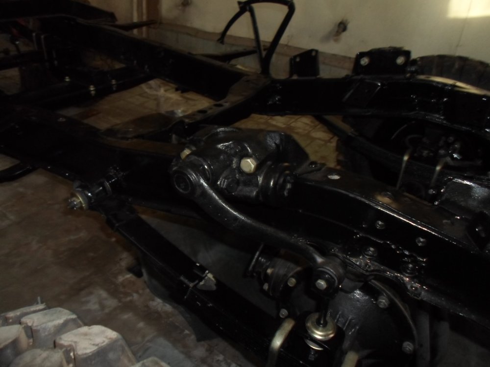

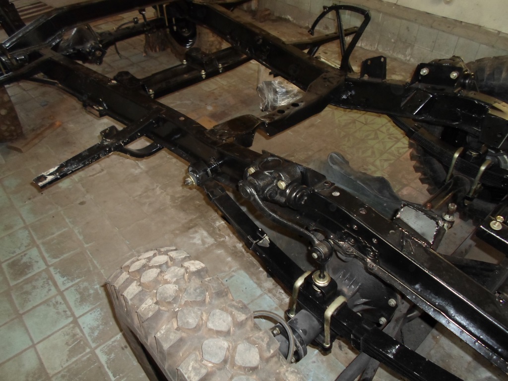

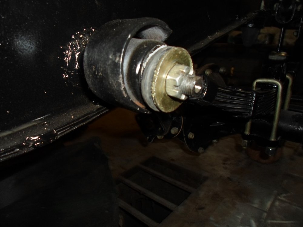

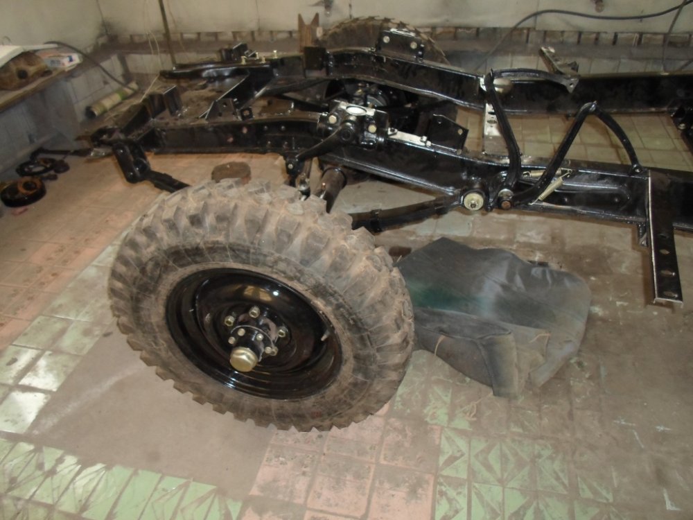

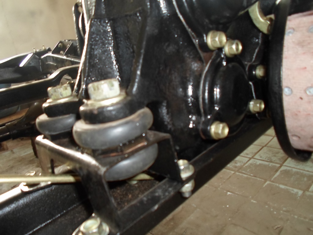

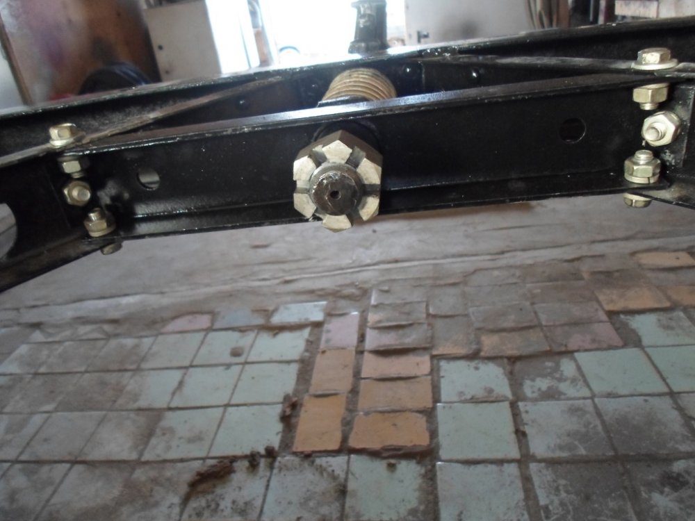

pajero 516 Жалоба Опубликовано: 12 мая 2017 И так майские праздники не прошли даром, проделан огромный массив работы по восстановлению 69 го установлена перемычка фаркопа и сам фаркоп 1 Цитата Поделиться сообщением Ссылка на сообщение Поделиться на других сайтах

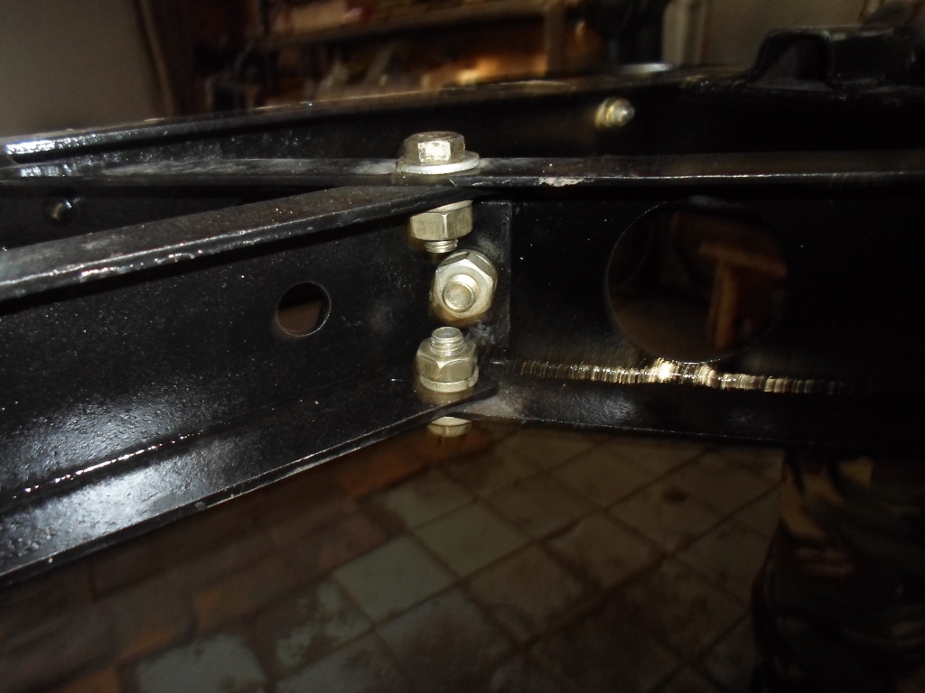

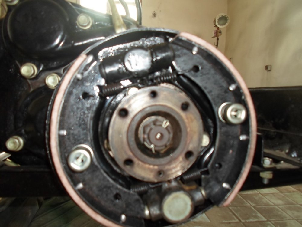

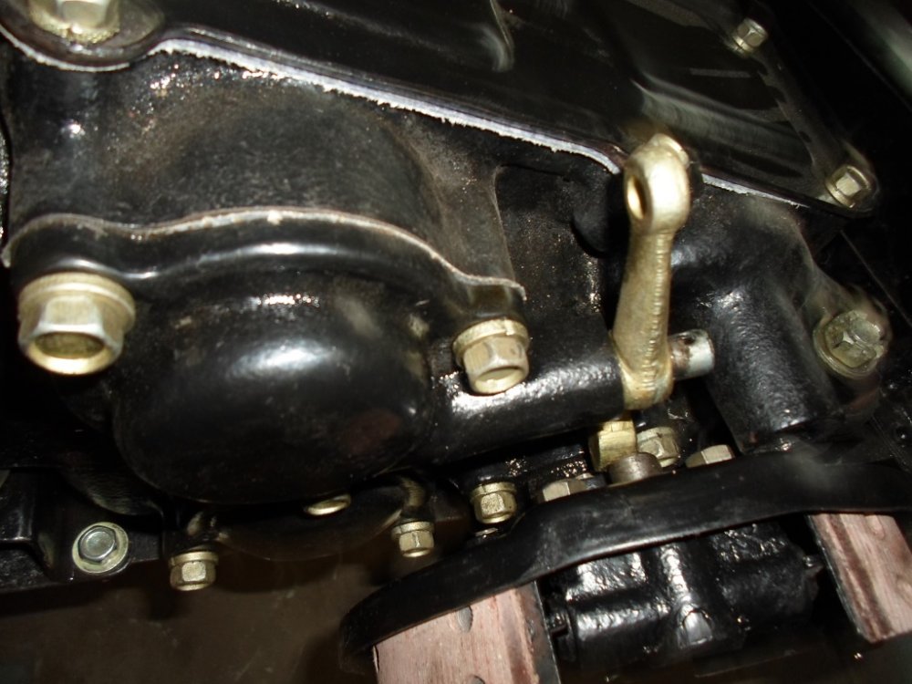

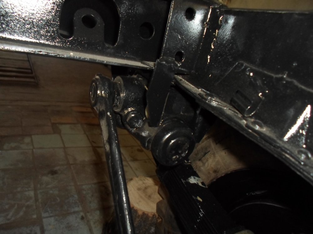

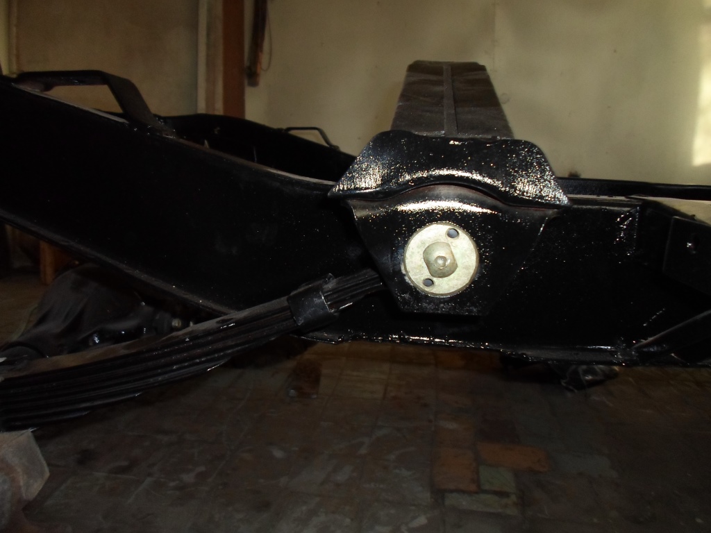

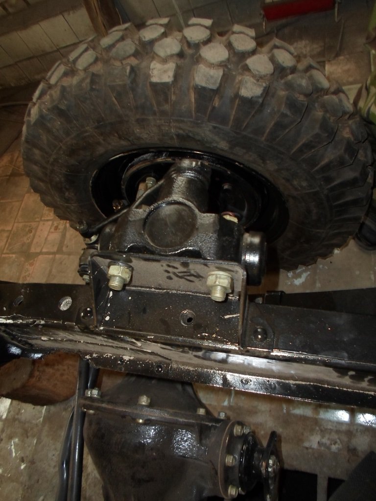

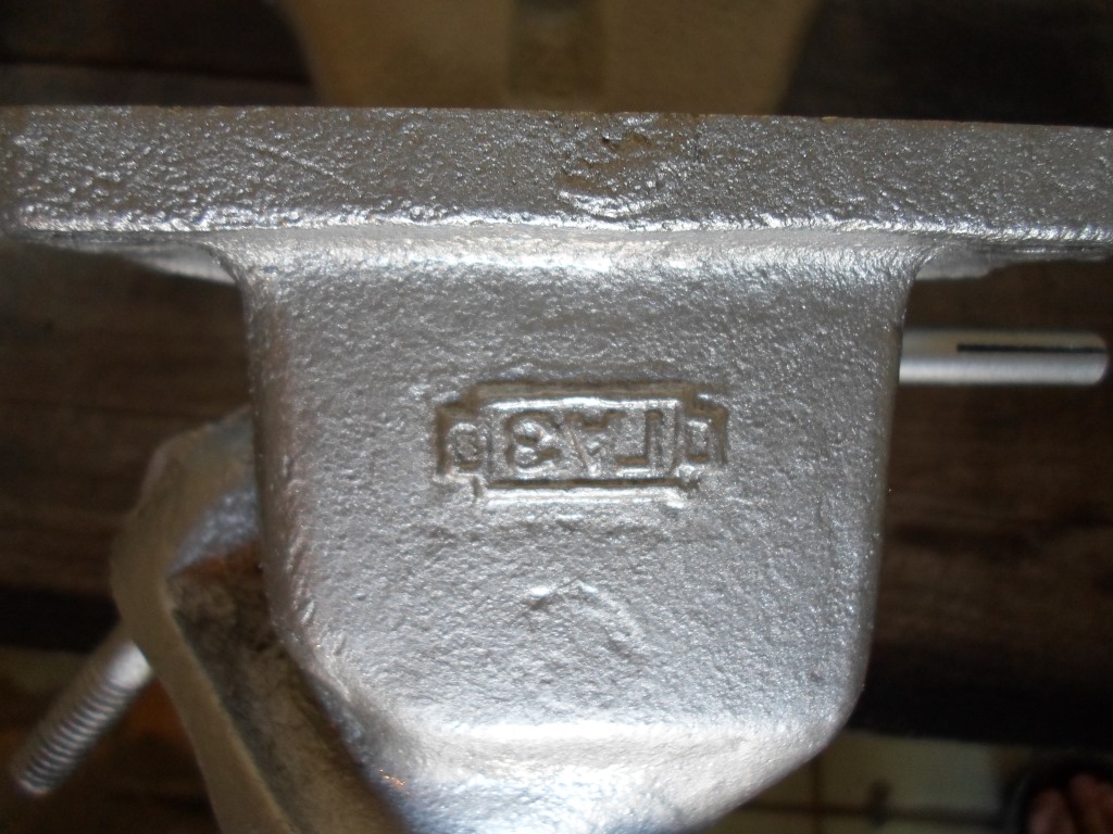

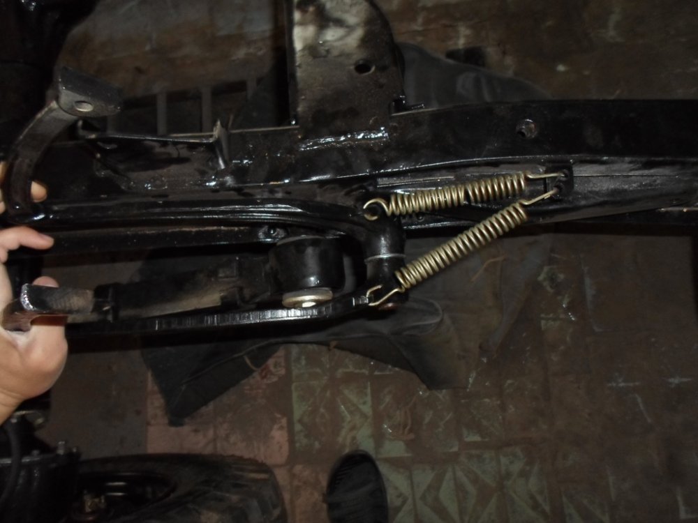

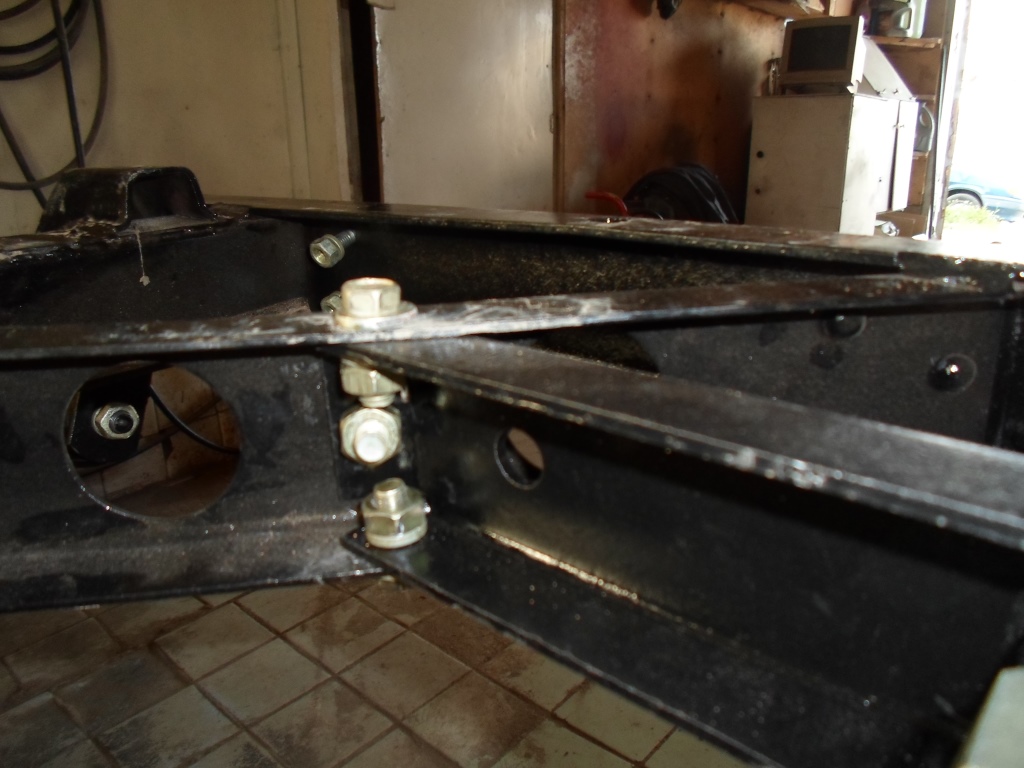

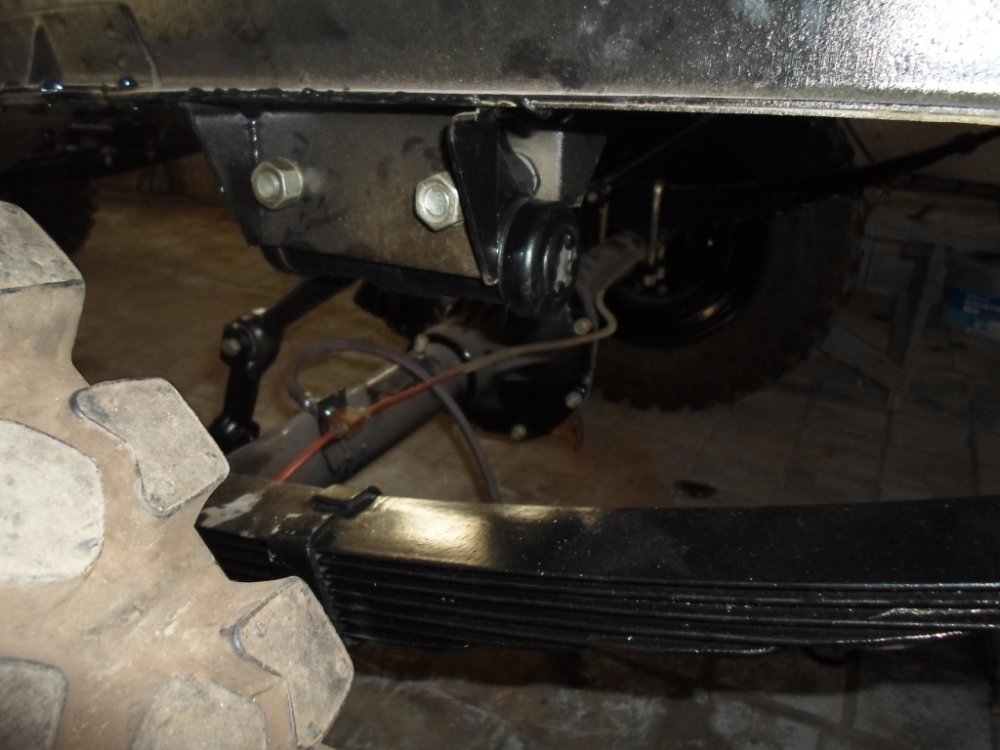

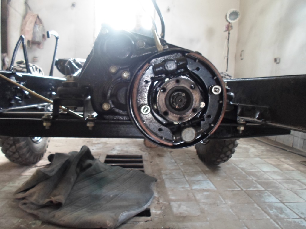

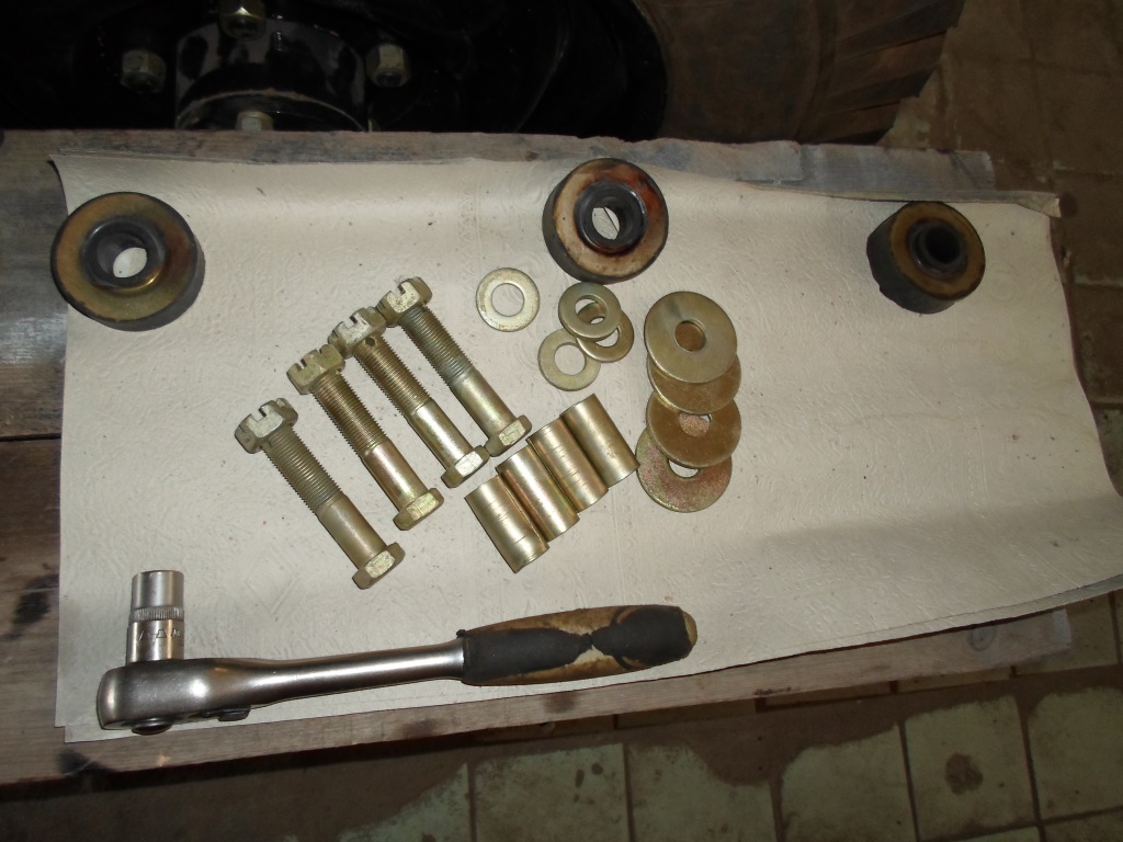

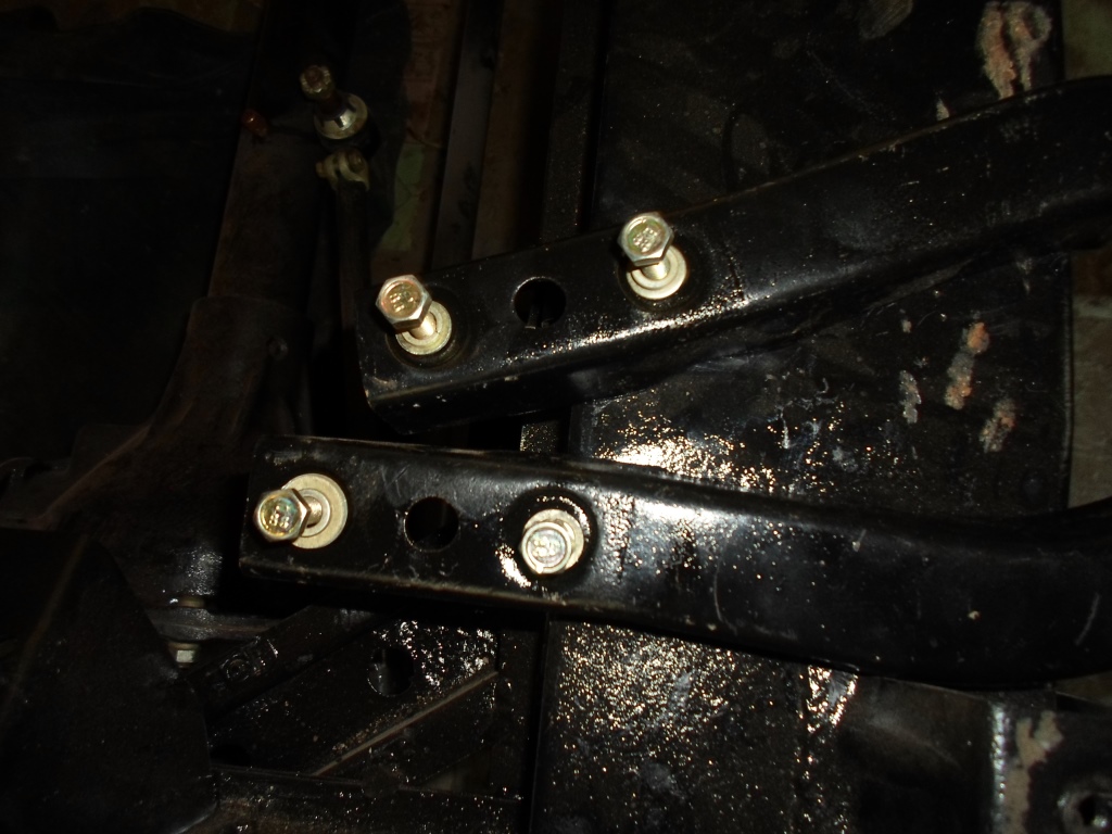

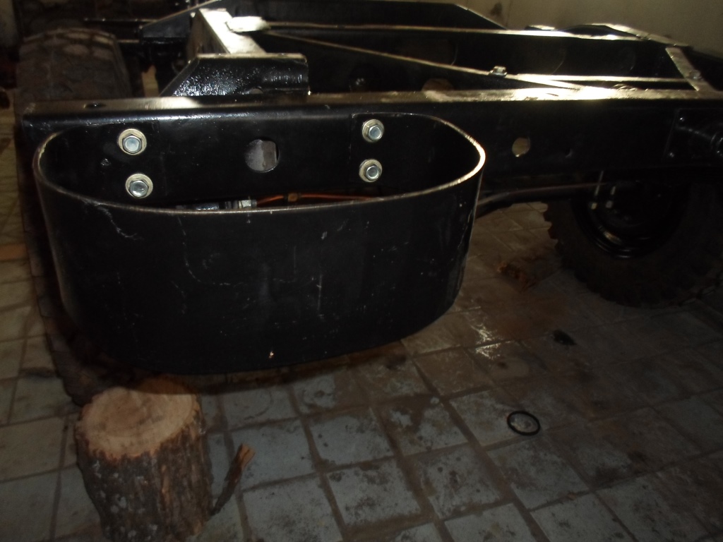

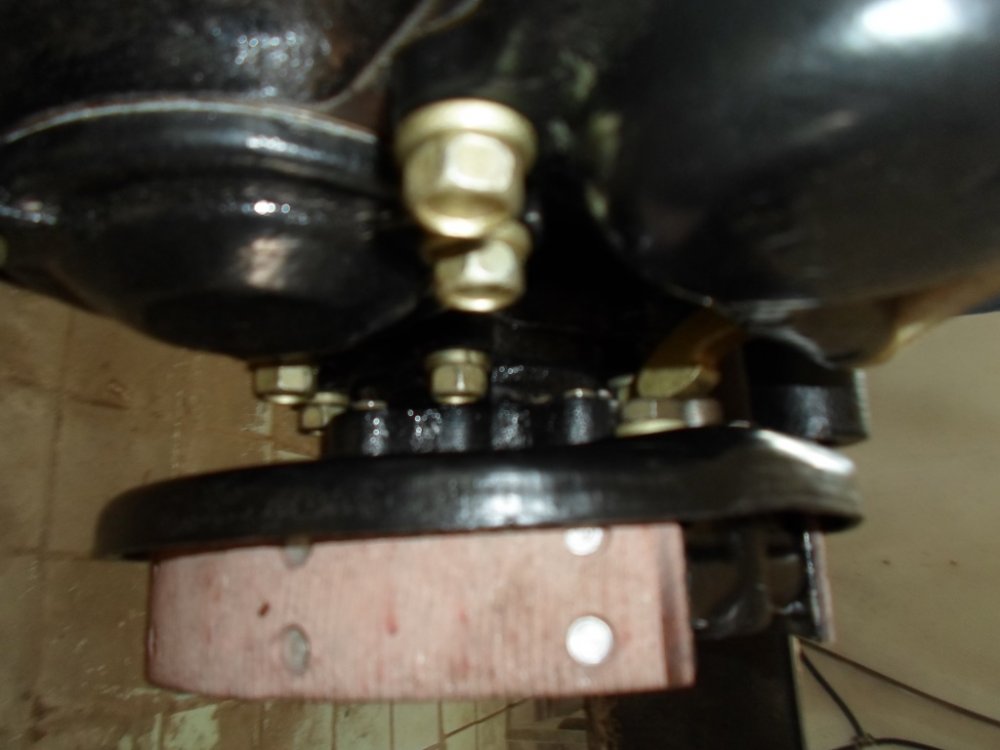

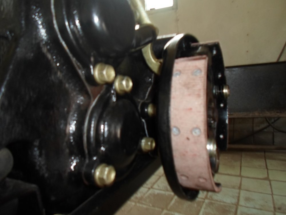

pajero 516 Жалоба Опубликовано: 12 мая 2017 Установлены задние отбойники Цитата Поделиться сообщением Ссылка на сообщение Поделиться на других сайтах

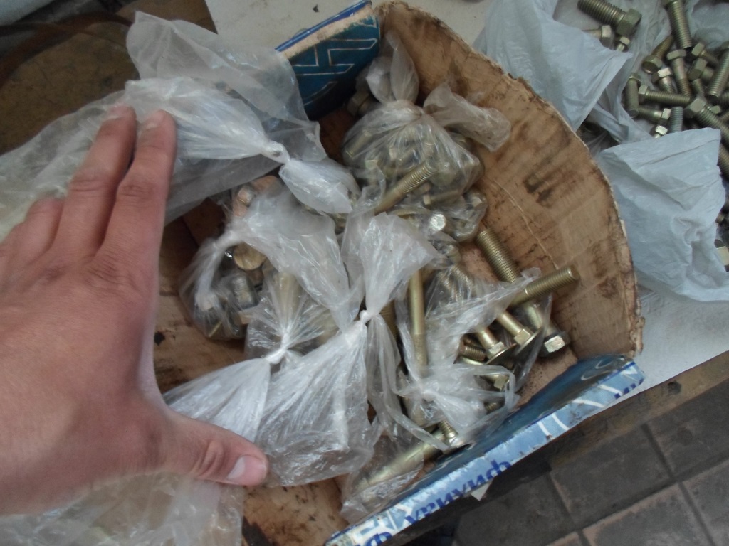

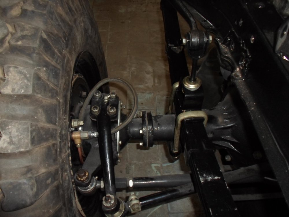

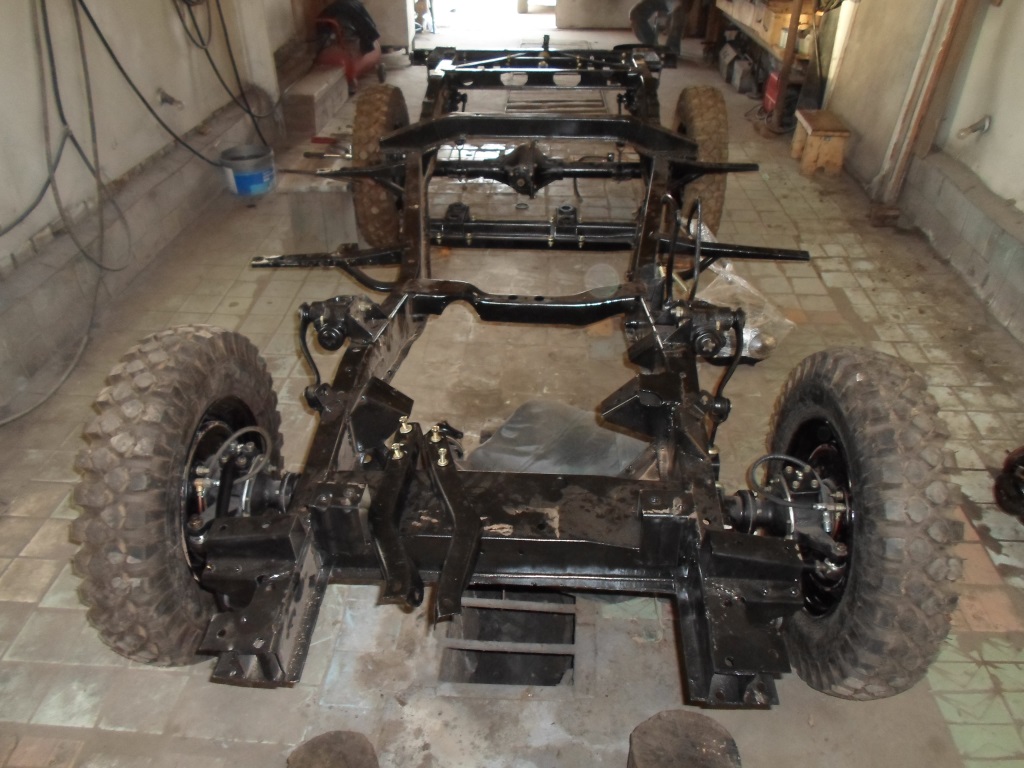

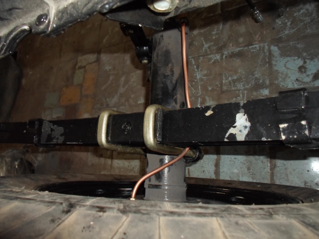

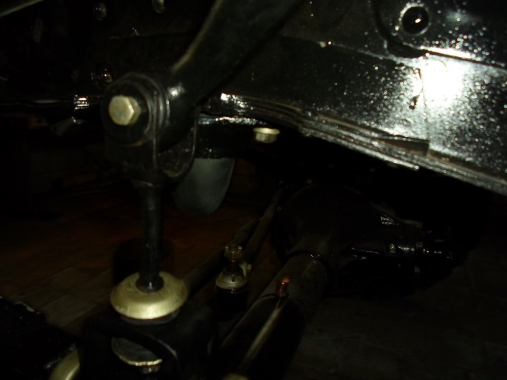

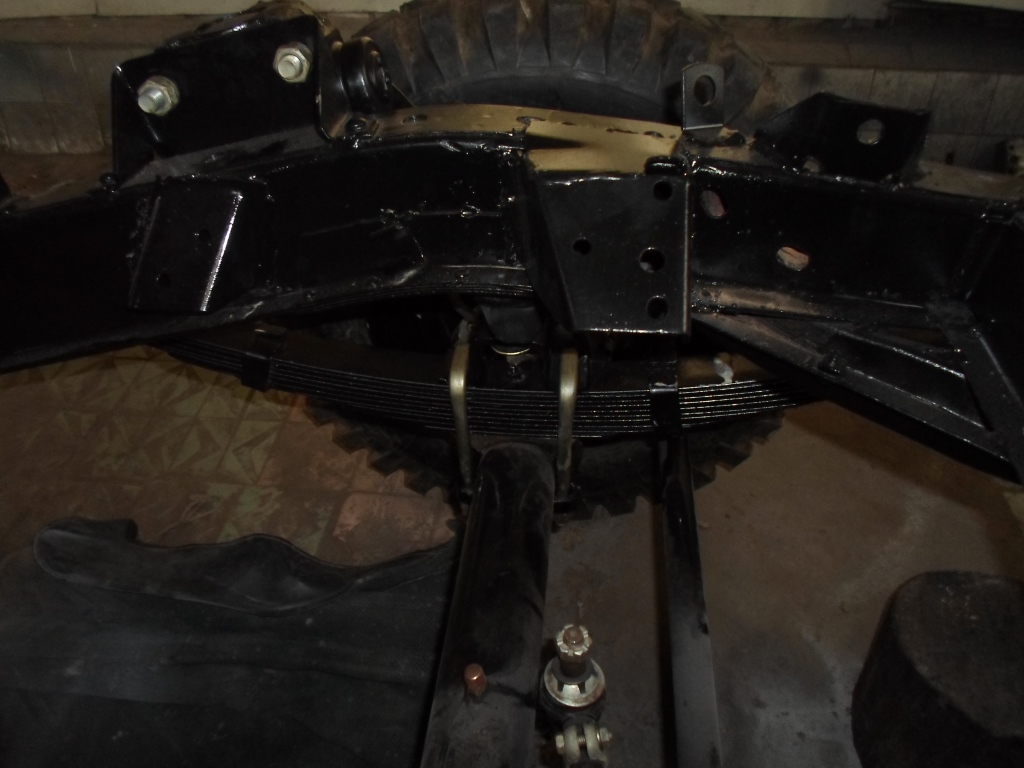

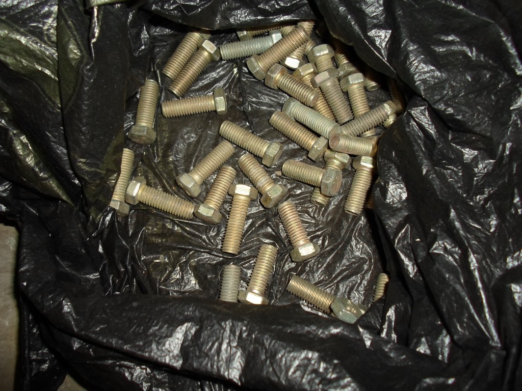

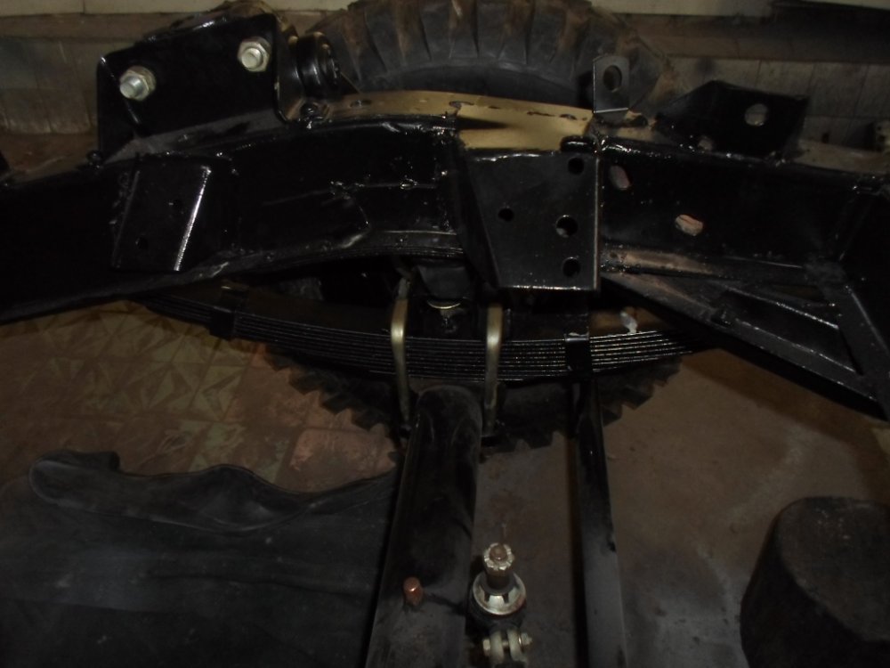

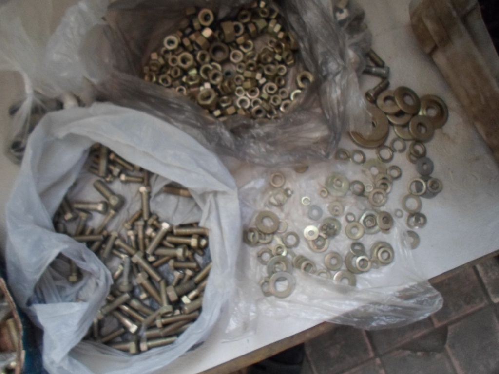

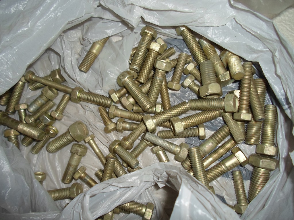

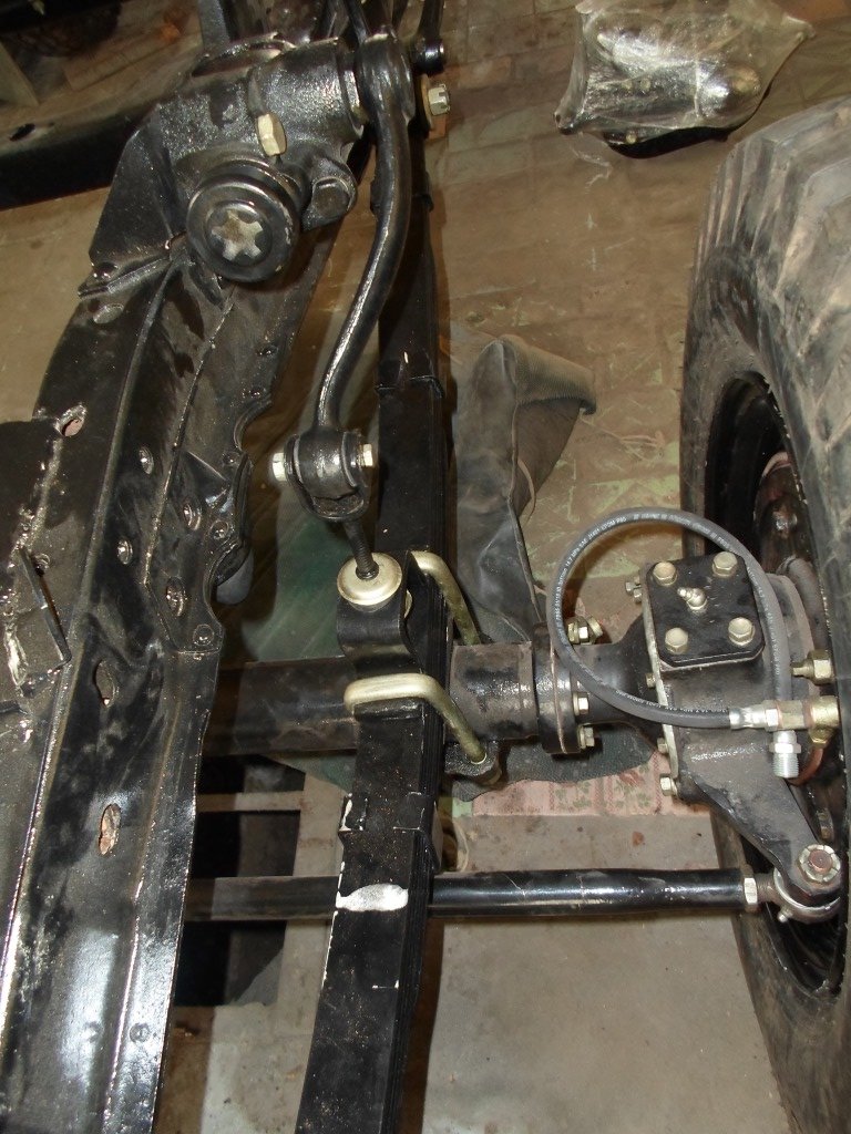

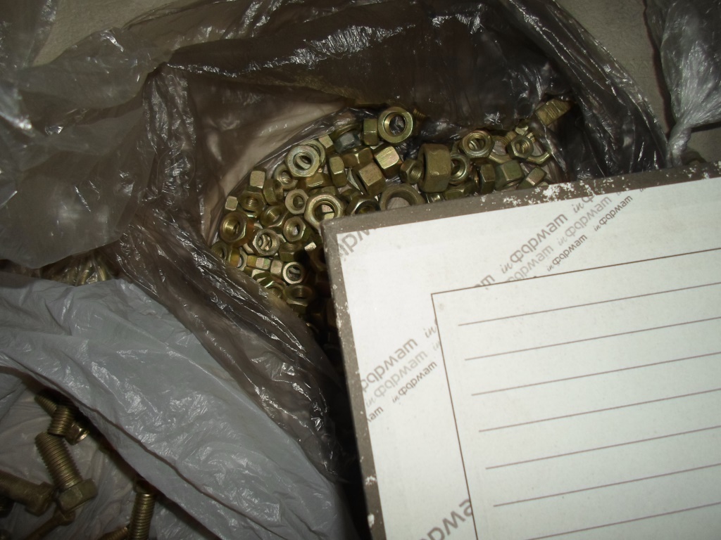

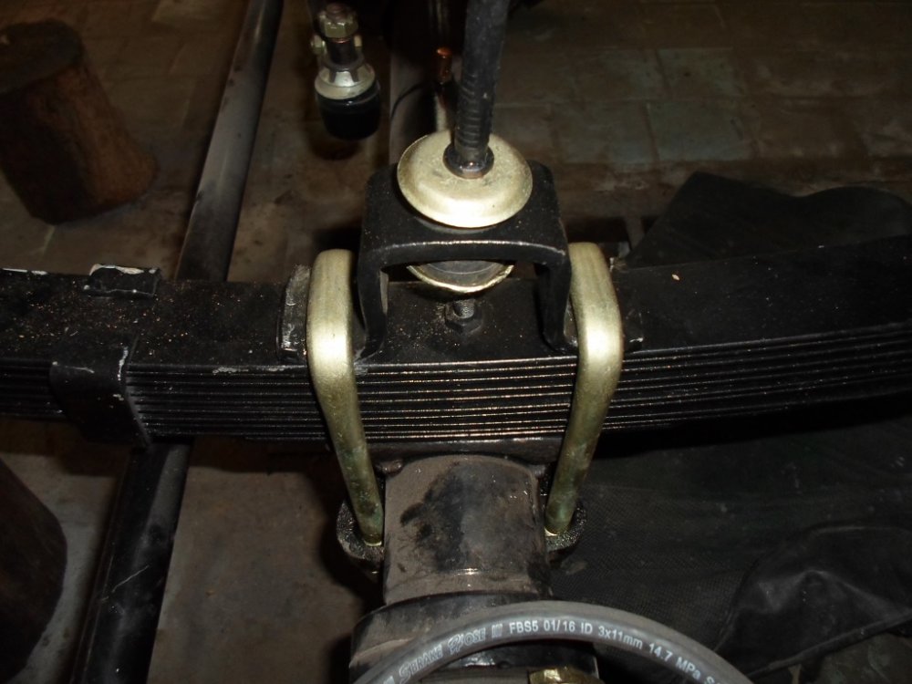

pajero 516 Жалоба Опубликовано: 12 мая 2017 Установлены рессоры, мосты, резина с дисками. На все уходит огромное количество времени и СИЛ!!!!!!!!!!!!!!!!!!!!!!! Бывает еще и такое, что то в цинке потерялось или просто этого не было, а на этапе сборки это очень сильно тормозит, очень!!!!!!!!!!!!! Еще очень сильно тормозит сборку отсутствие цинка отданного в перецинковку, такое ощущение что они там каждый БОЛТ !!!!!!!!!!!!!!!!!!!!!!!!!!!!!! Или ВИНТ!!!!!!!!!!!!!!!!!!!!!!!!!!!!!!!!!!!! по отдельности делают сроки могут растягиваться до 2 х месяцев!!!!!!!!!!!!!!!!!!! Еще очень много времени отнимают разьезды по магазинам в поисках того или иного элемента, раздеться, одеться, съездить посмотреть на выпучиные глаза продавцов, как будто ты им лунный камень показал а не деталь автомобиля..................... 2 Цитата Поделиться сообщением Ссылка на сообщение Поделиться на других сайтах

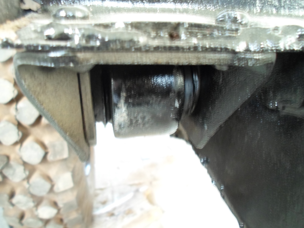

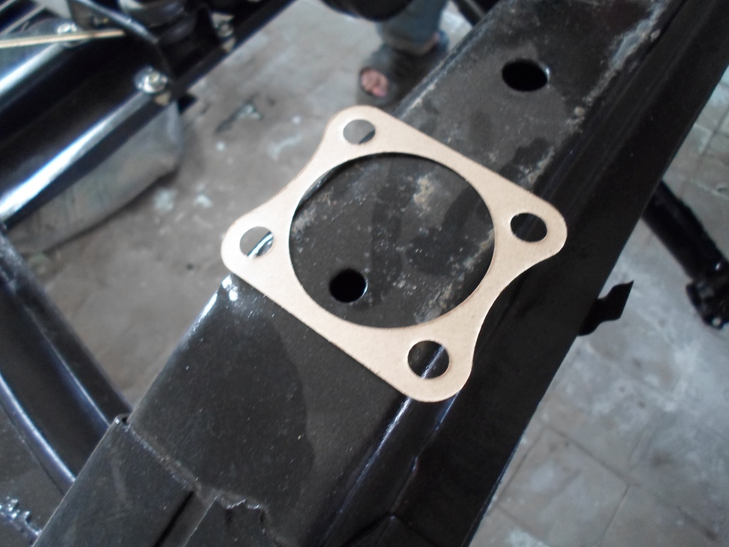

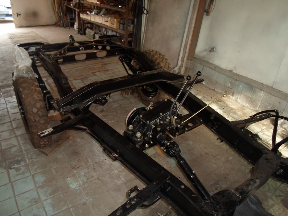

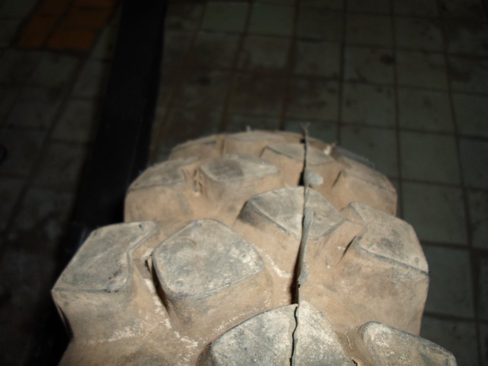

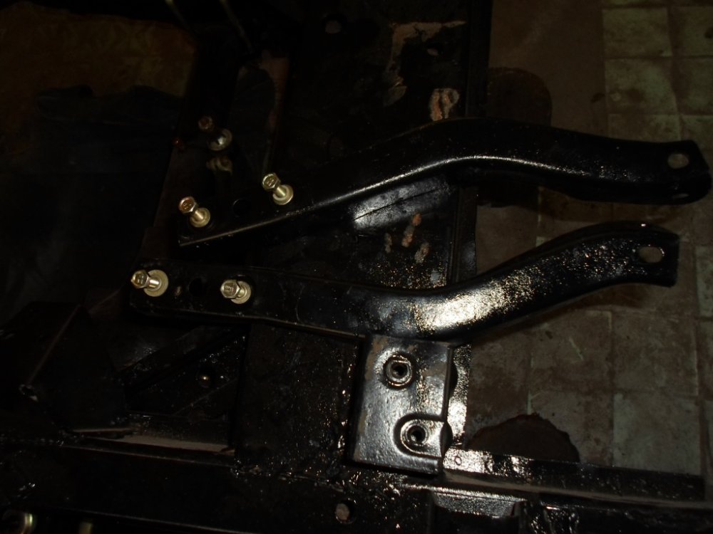

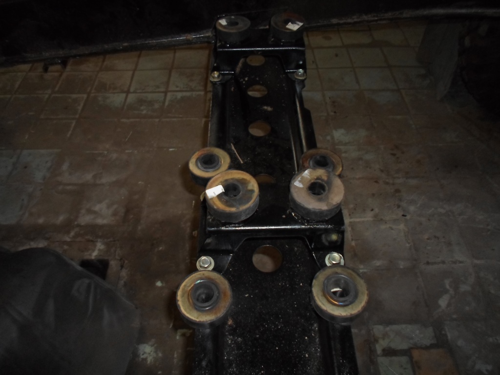

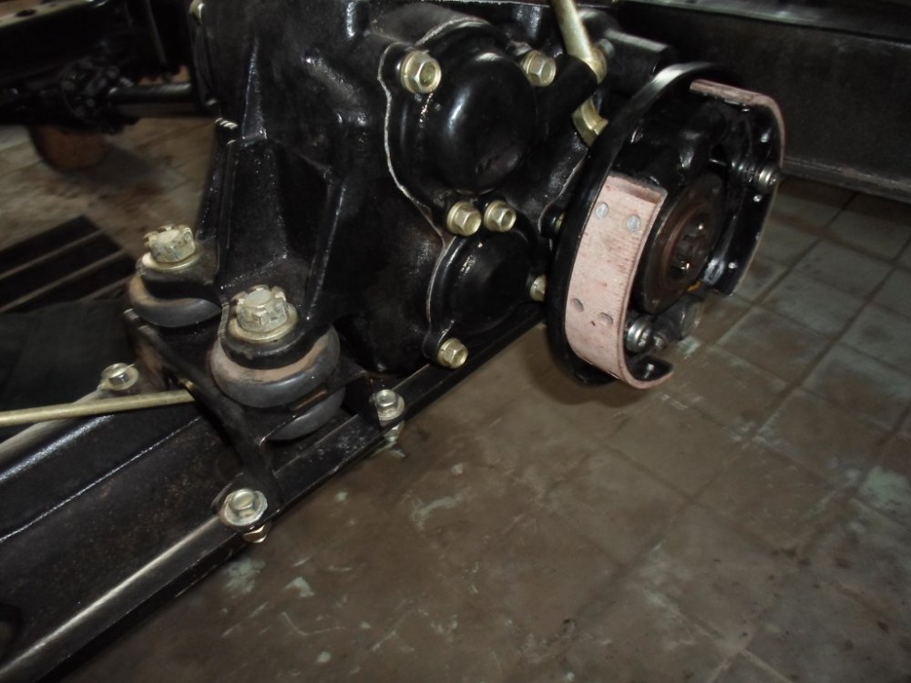

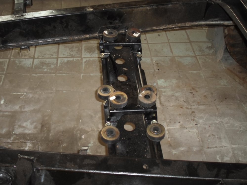

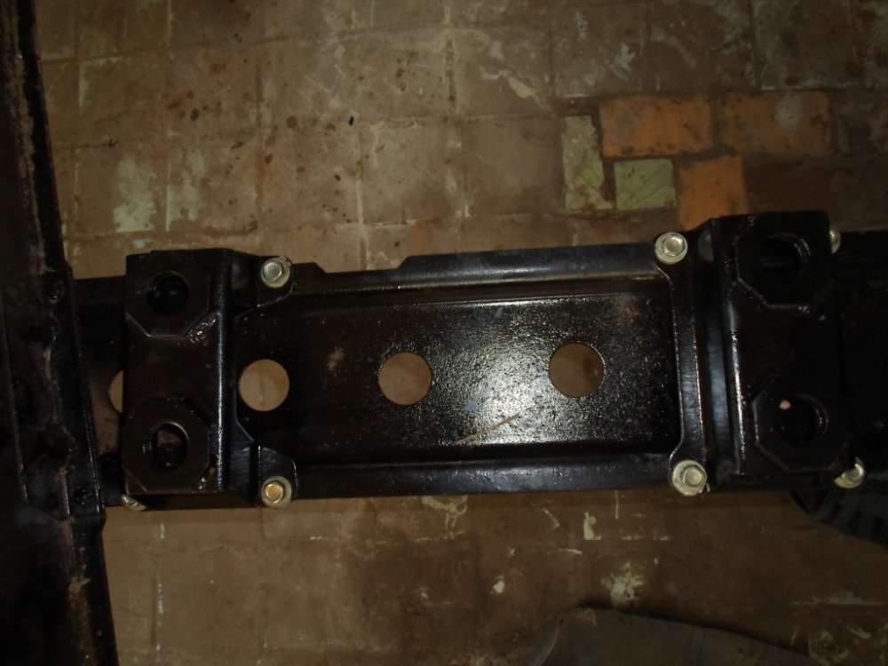

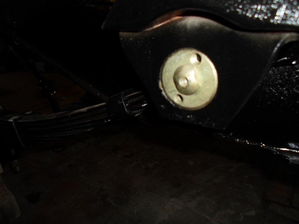

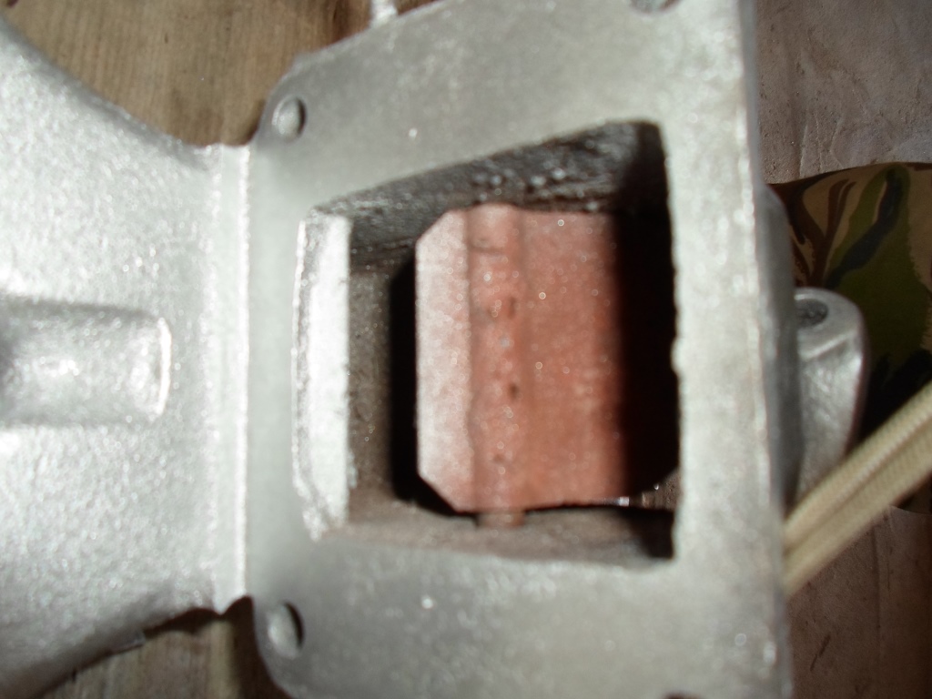

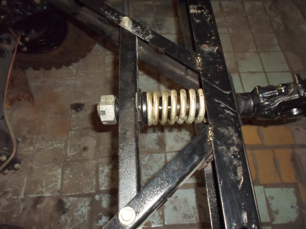

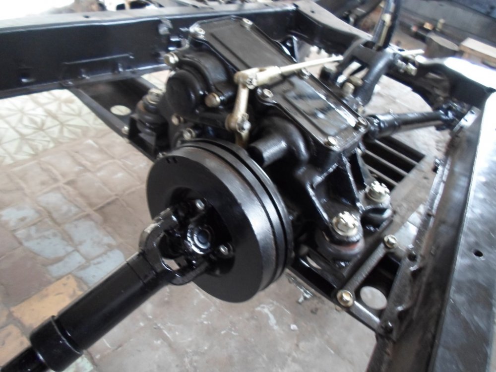

pajero 516 Жалоба Опубликовано: 12 мая 2017 Установлены кронштейны раздатки 3 Цитата Поделиться сообщением Ссылка на сообщение Поделиться на других сайтах

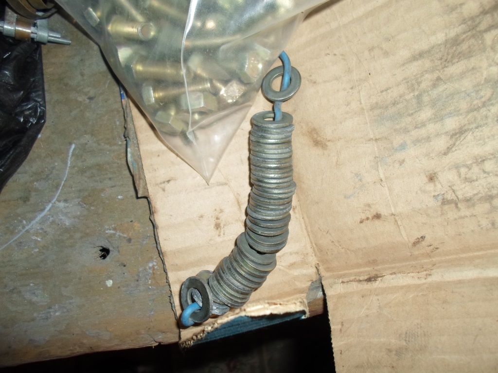

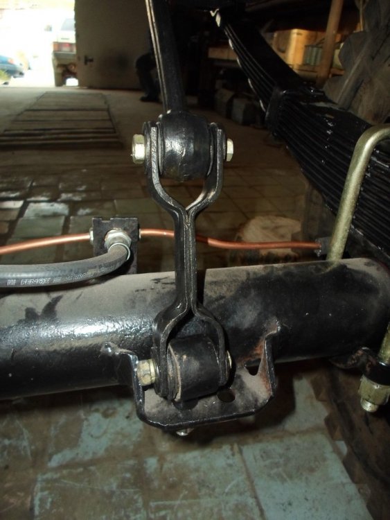

pajero 516 Жалоба Опубликовано: 12 мая 2017 Мовиль и пушсало как магнит притягивает весь мусор и пыл на раму(((((( Еще и Леха сын помогает Д. Олегу и Папе сборку................ то песочка принесет, то землички ))))))))) 1 Цитата Поделиться сообщением Ссылка на сообщение Поделиться на других сайтах

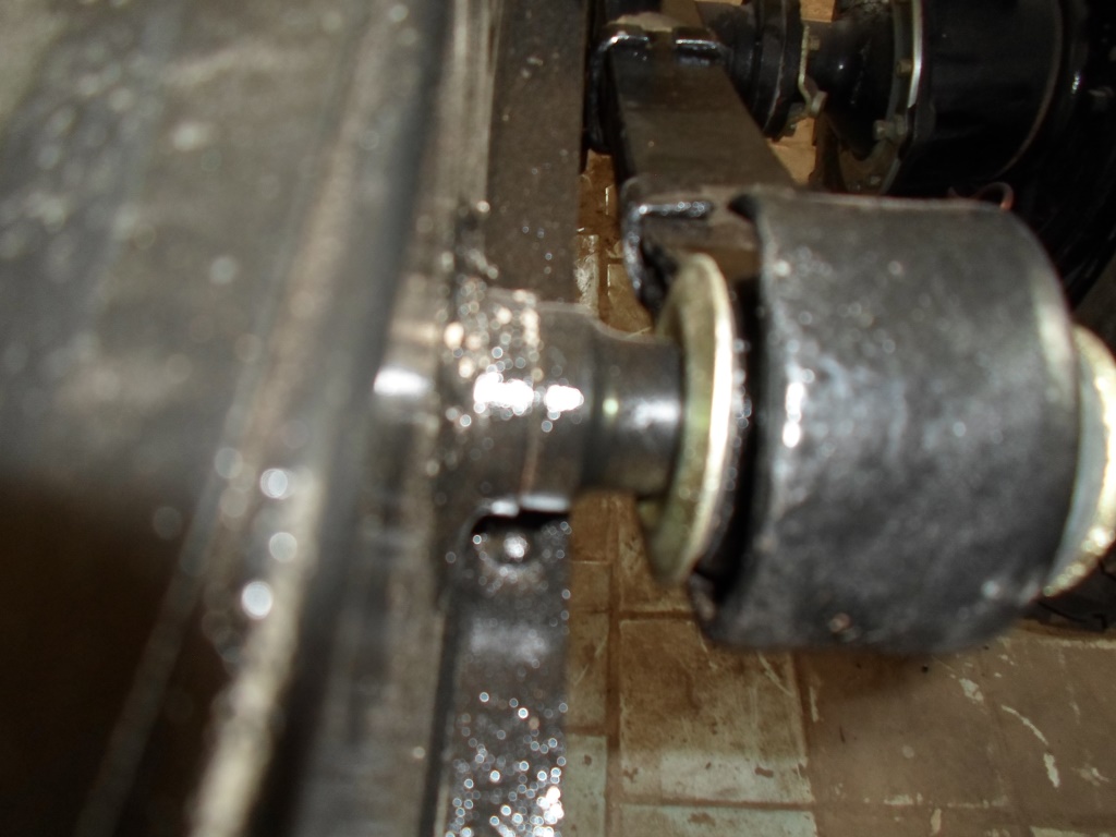

ODI72 453 Жалоба Опубликовано: 12 мая 2017 21 минуту назад, pajero сказал: Установлены задние отбойники Болты крепления буферов ставятся наоборот. Гайки должны быть наружу. Шайбы в этом соединении не предусмотрены. Только гровер. 2 Цитата Поделиться сообщением Ссылка на сообщение Поделиться на других сайтах

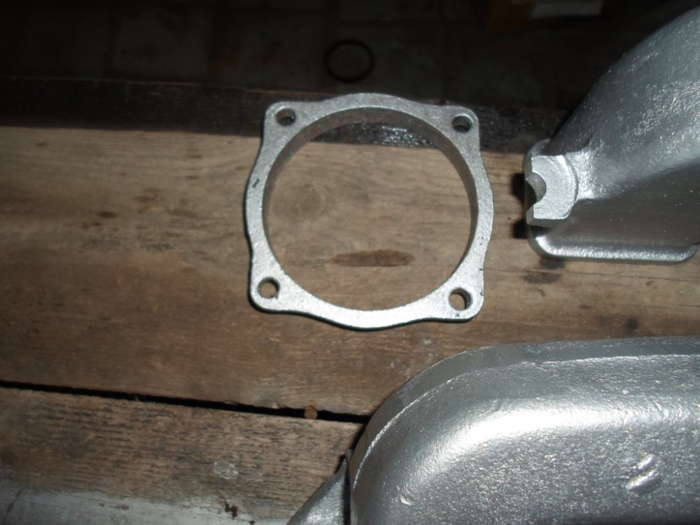

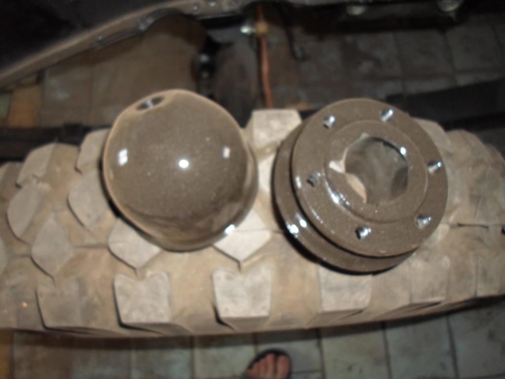

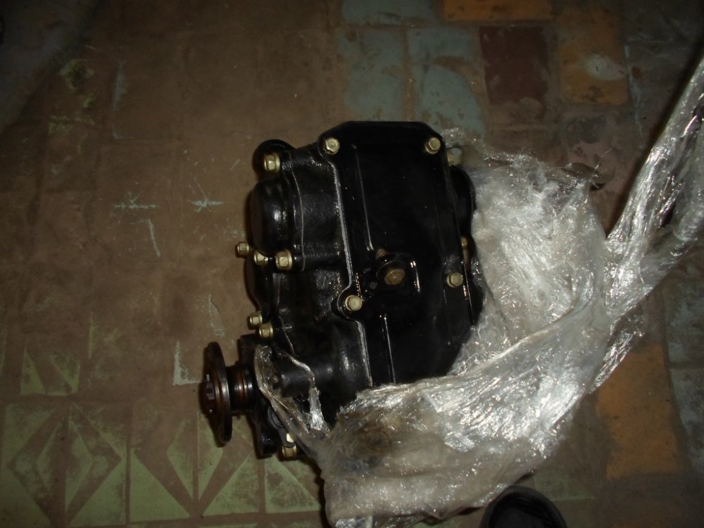

pajero 516 Жалоба Опубликовано: 12 мая 2017 Подушки раздатки новенькие 1 Цитата Поделиться сообщением Ссылка на сообщение Поделиться на других сайтах
pajero 516 Жалоба Опубликовано: 12 мая 2017 (изменено) Спасибо!!!! но в данном случае так красивее!!!!!!!!!!!!!!!!!!!!!!!!! Возможно в последующем переделаем, кстати тормозные диски (пара найдены) они уже проточены у токаря, отпесочены, покрыты кислотником Реофлекс и ожидают окраски!!!!!!!!!!!!!!!!!!!!!! Изменено 12 мая 2017 пользователем pajero Цитата Поделиться сообщением Ссылка на сообщение Поделиться на других сайтах

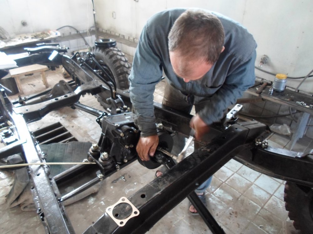

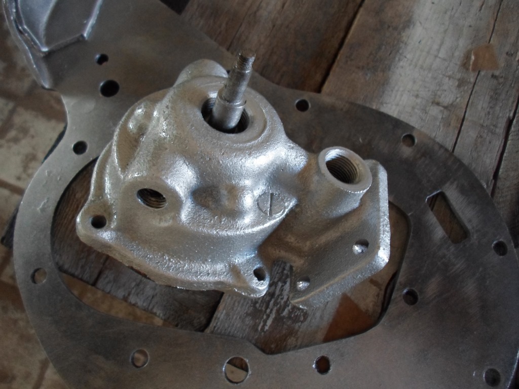

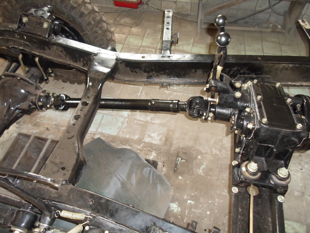

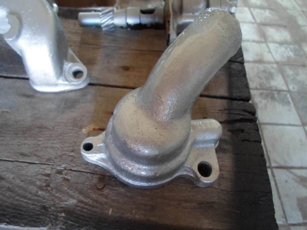

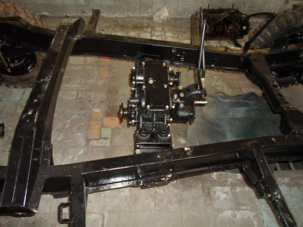

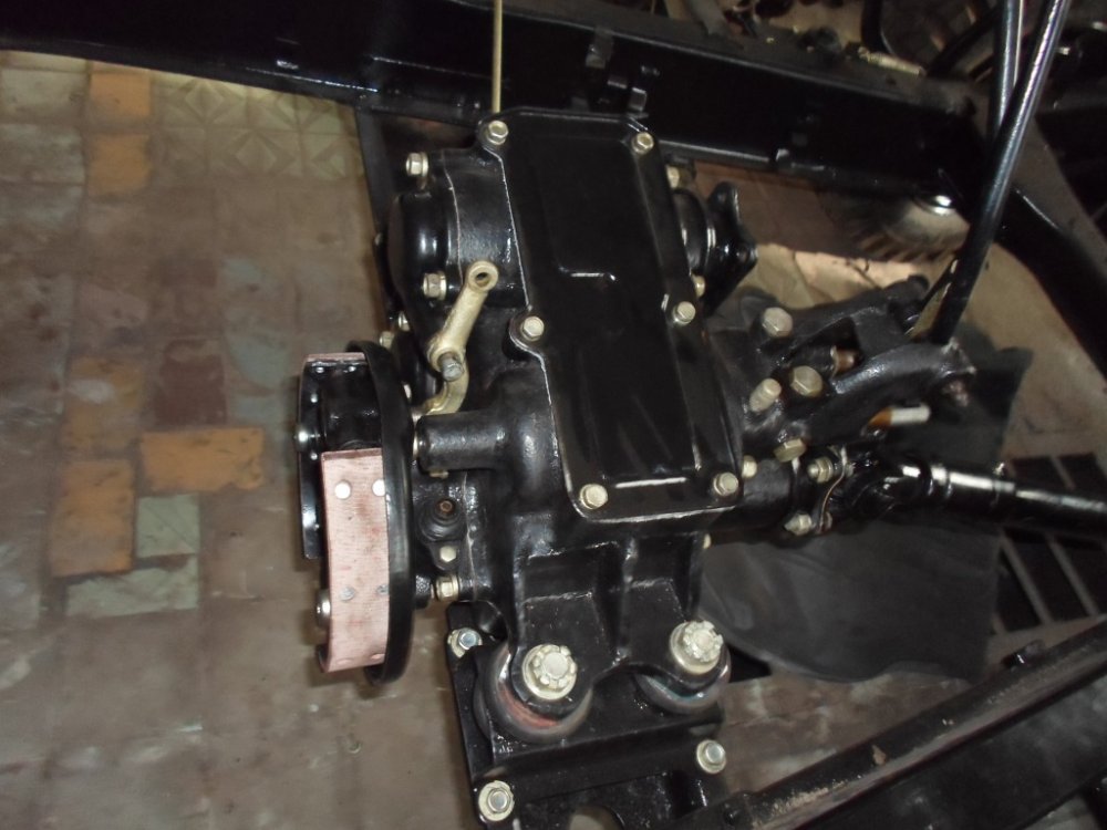

pajero 516 Жалоба Опубликовано: 12 мая 2017 Раздатка подготовленная к установке еще до нового года увидела свет белый )))) 2 Цитата Поделиться сообщением Ссылка на сообщение Поделиться на других сайтах

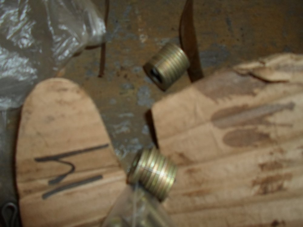

pajero 516 Жалоба Опубликовано: 12 мая 2017 комплектик для ее установки, приятно работать с хорошими вещами 1 Цитата Поделиться сообщением Ссылка на сообщение Поделиться на других сайтах

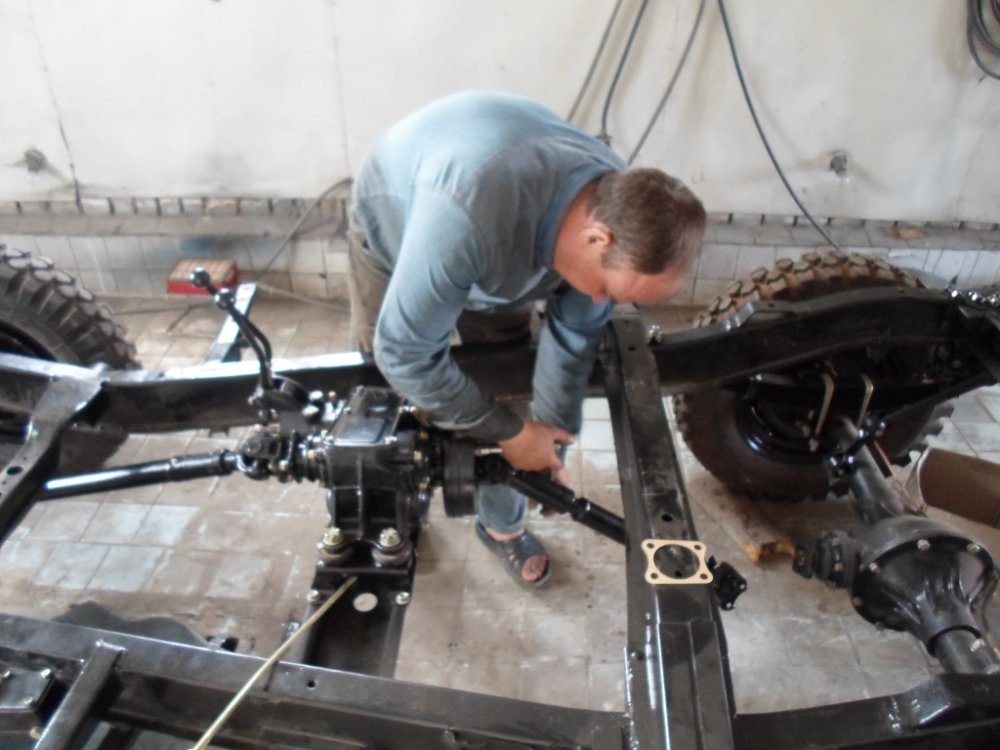

pajero 516 Жалоба Опубликовано: 12 мая 2017 раздатка на месте, все становиться очень мягко и аккуратно, как будто части соскучились друг по другу после долгого расставания 3 Цитата Поделиться сообщением Ссылка на сообщение Поделиться на других сайтах

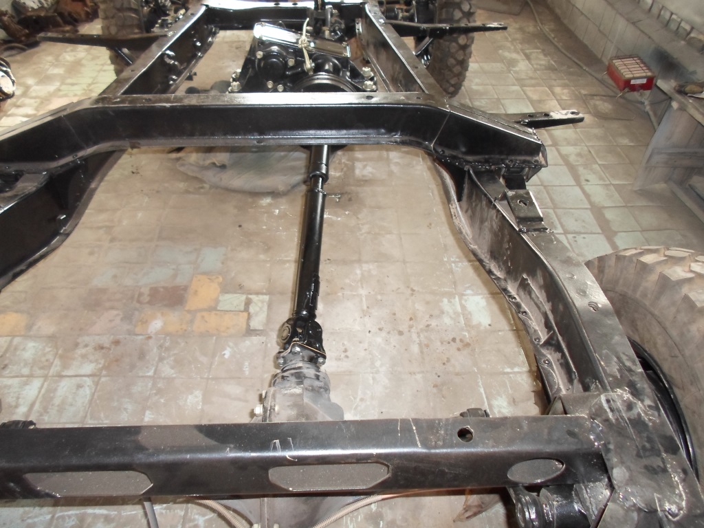

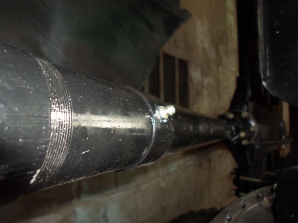

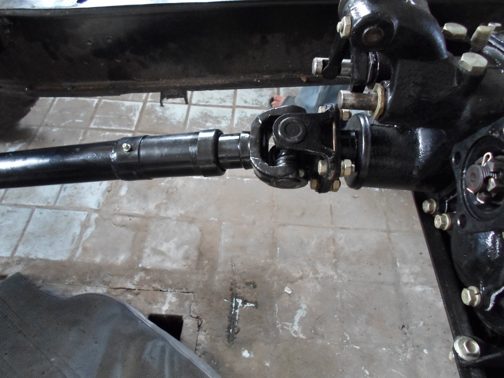

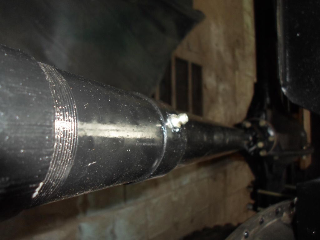

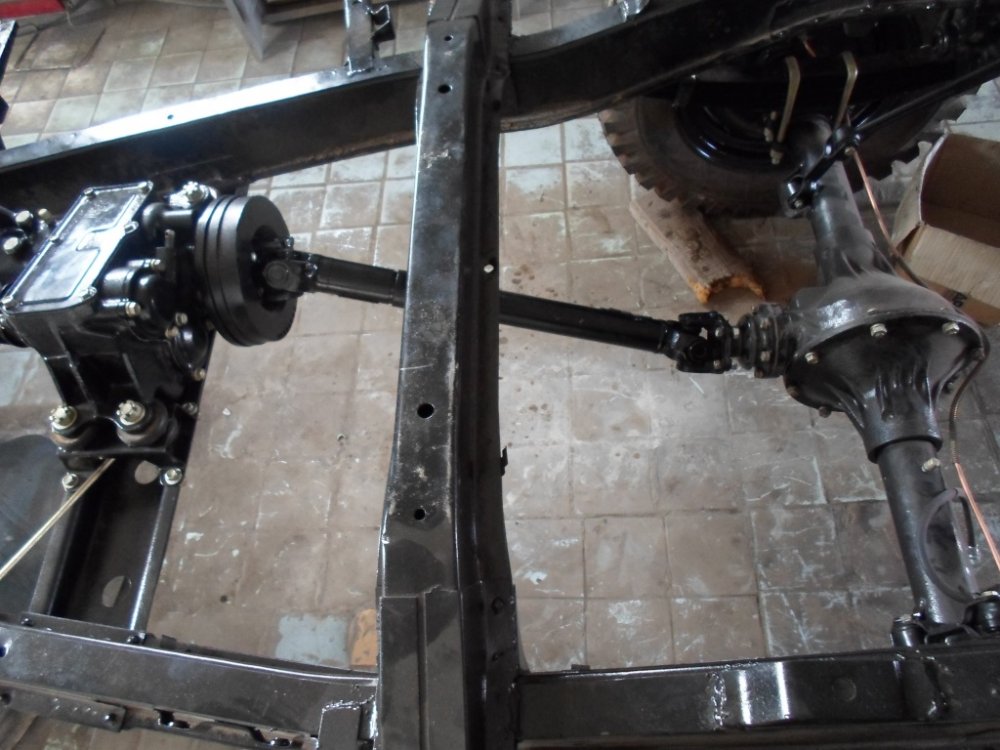

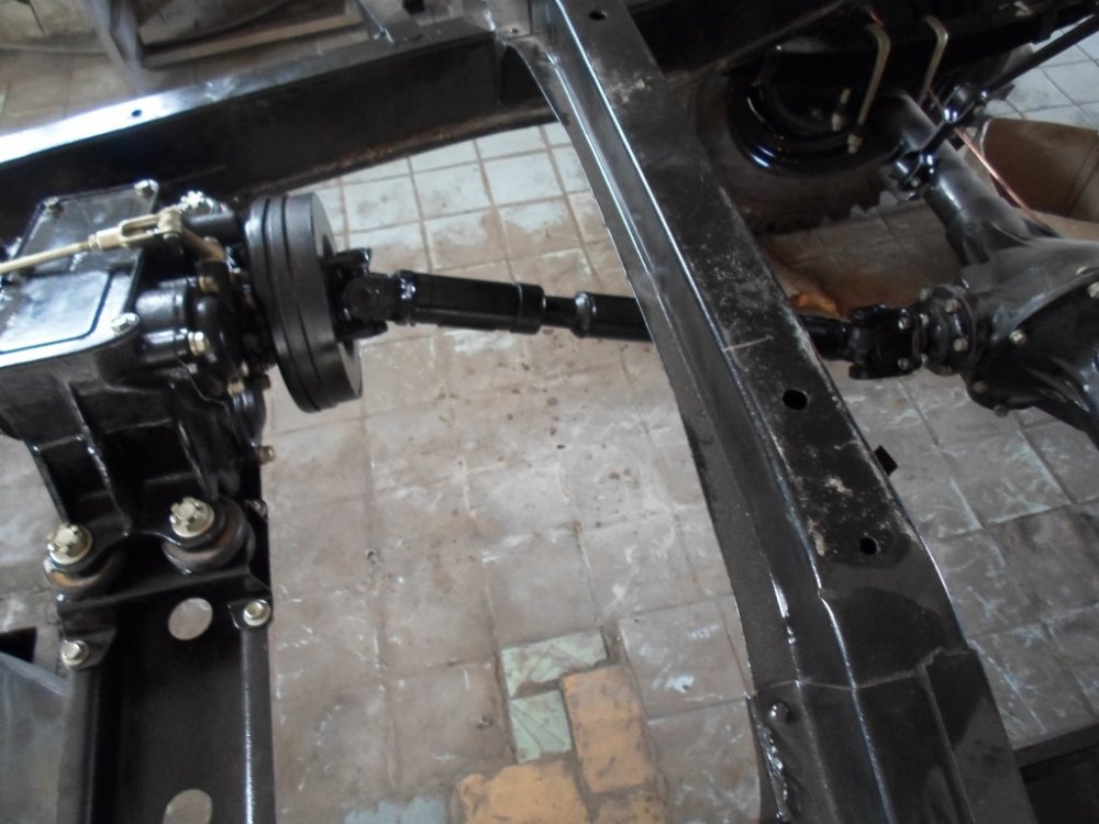

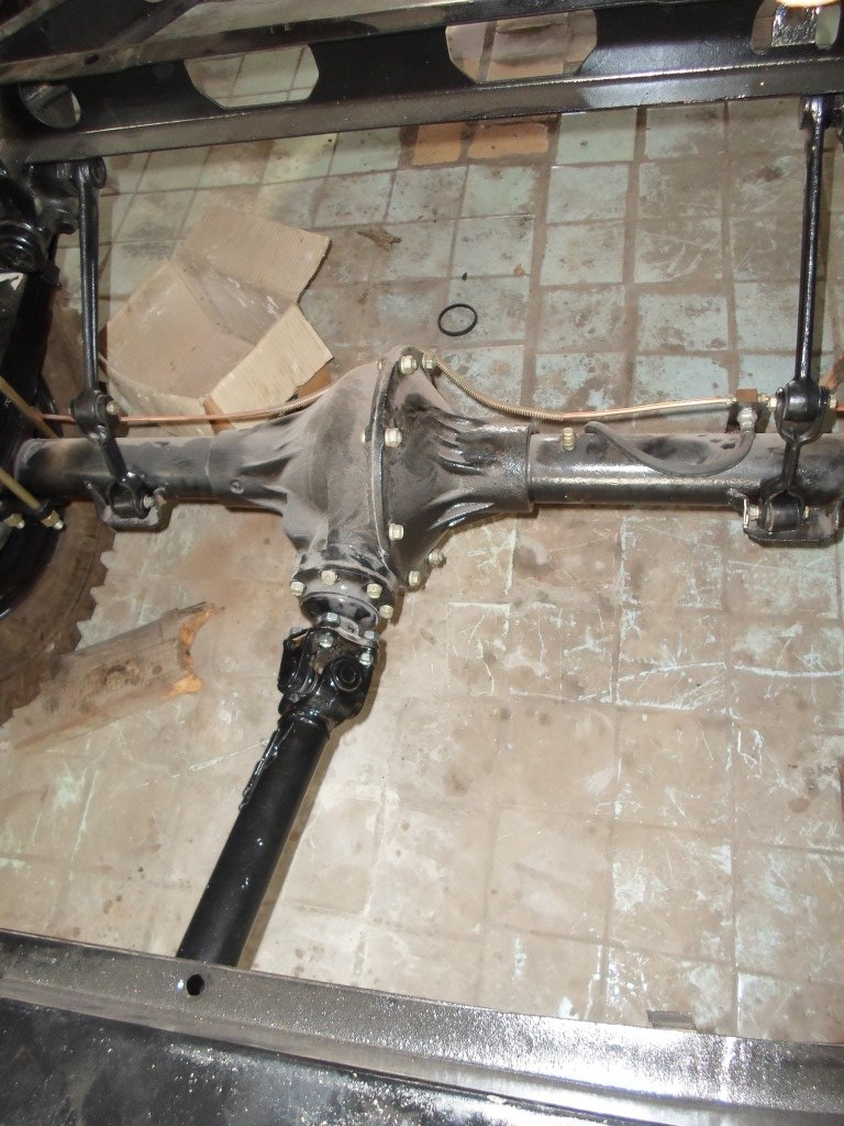

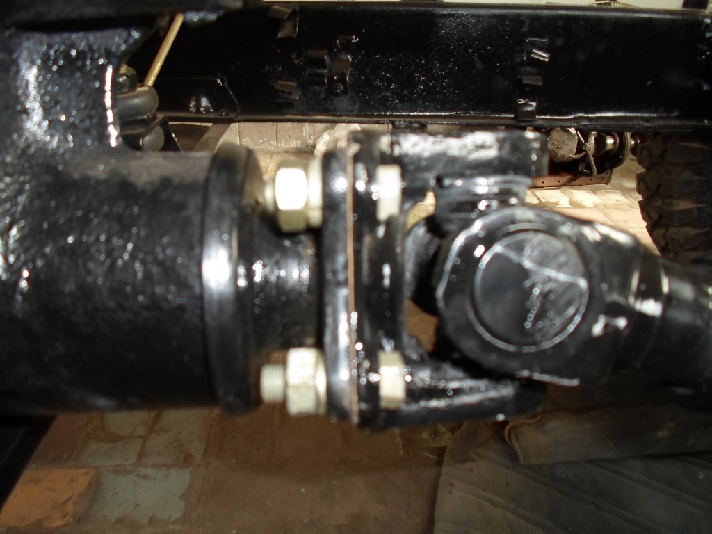

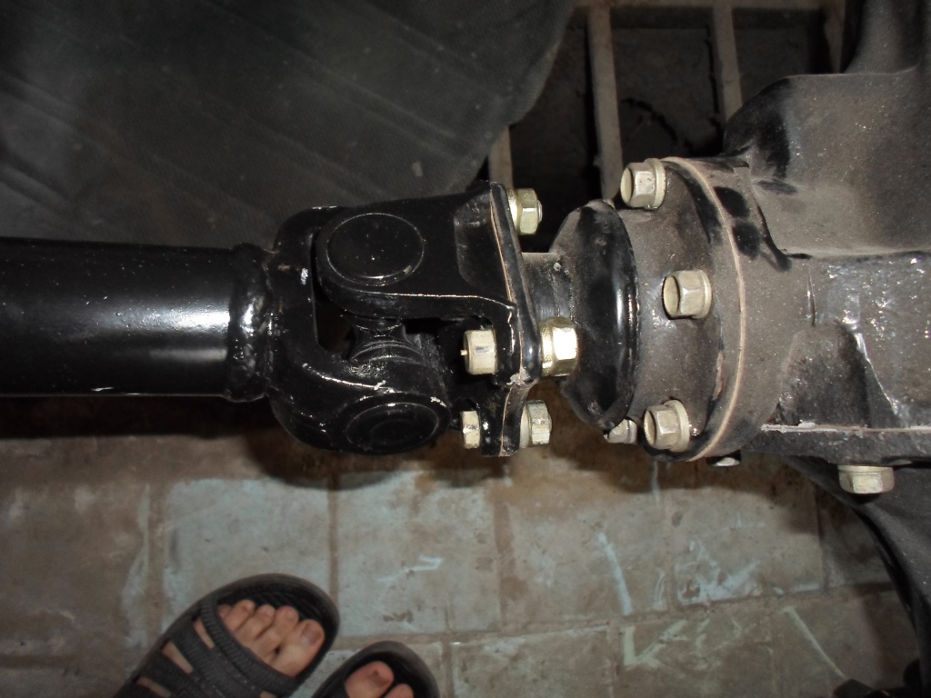

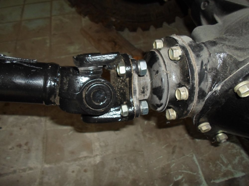

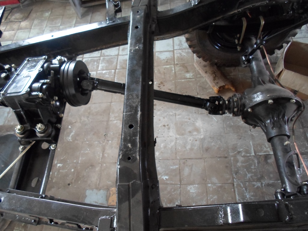

pajero 516 Жалоба Опубликовано: 12 мая 2017 (изменено) установлены новые карданы карданы Изменено 12 мая 2017 пользователем pajero 3 Цитата Поделиться сообщением Ссылка на сообщение Поделиться на других сайтах

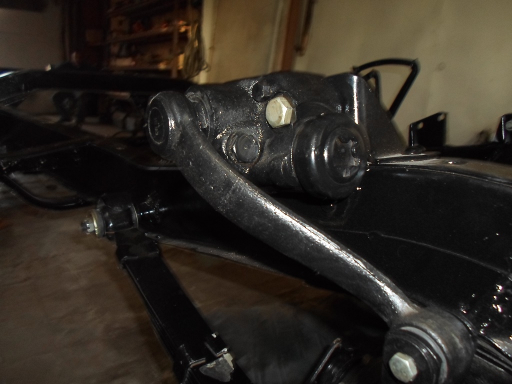

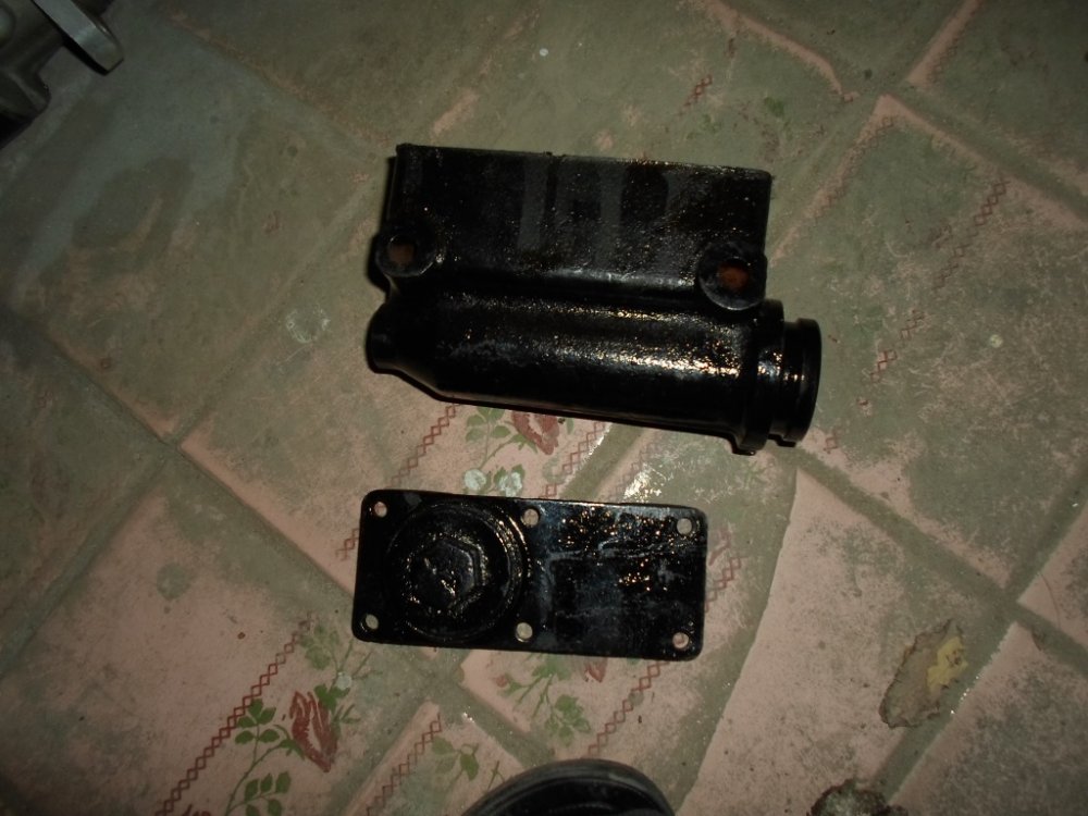

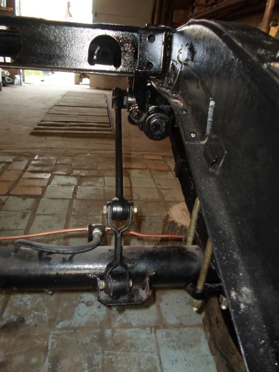

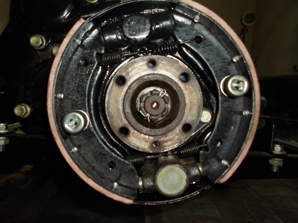

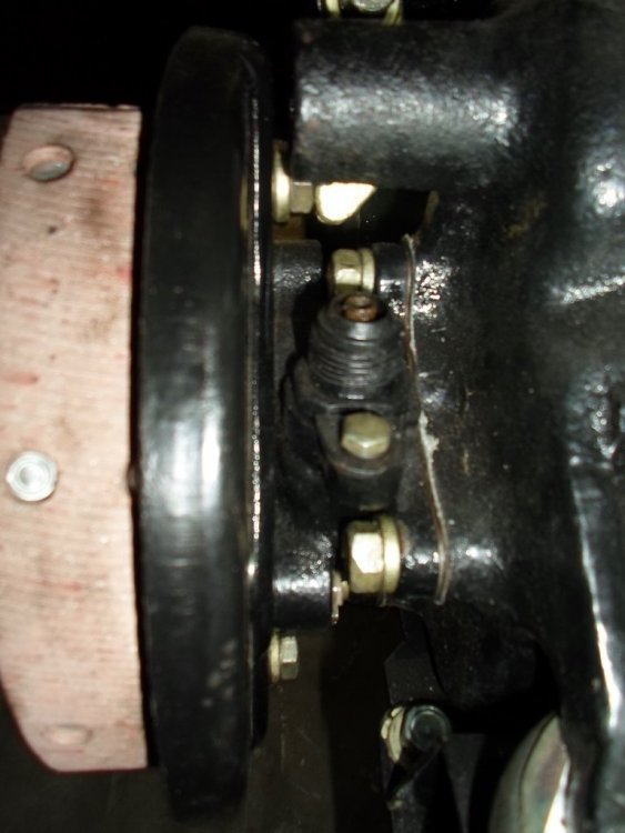

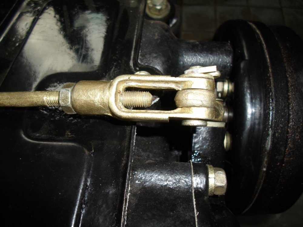

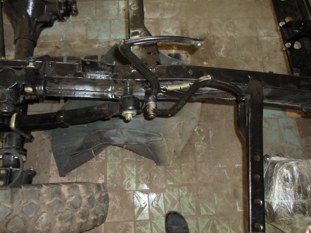

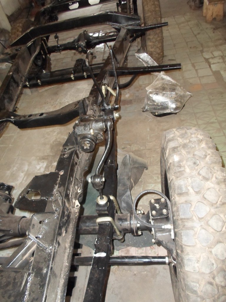

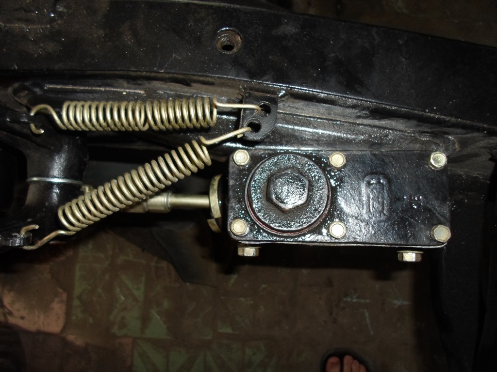

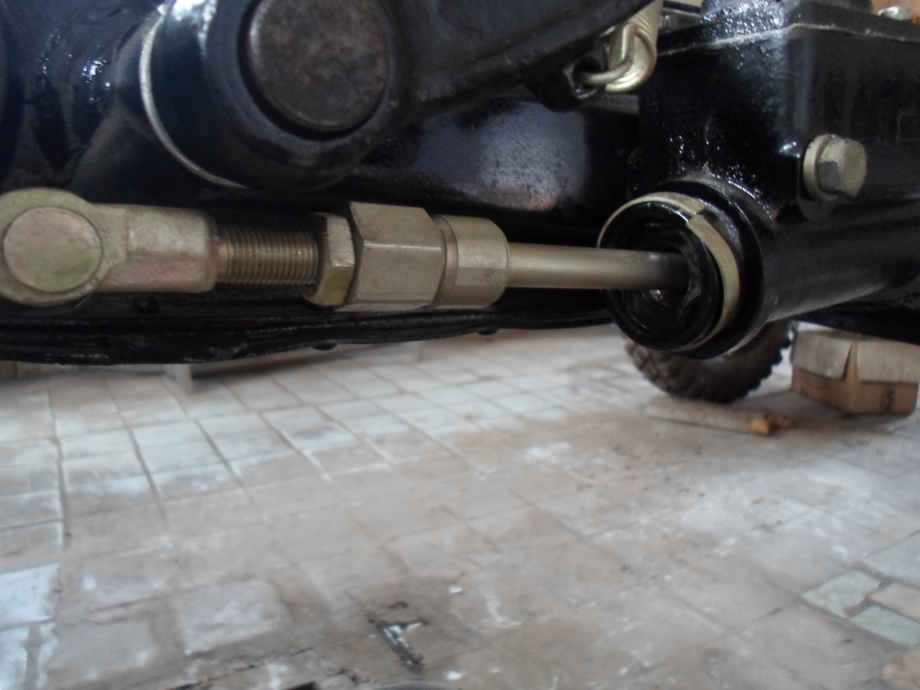

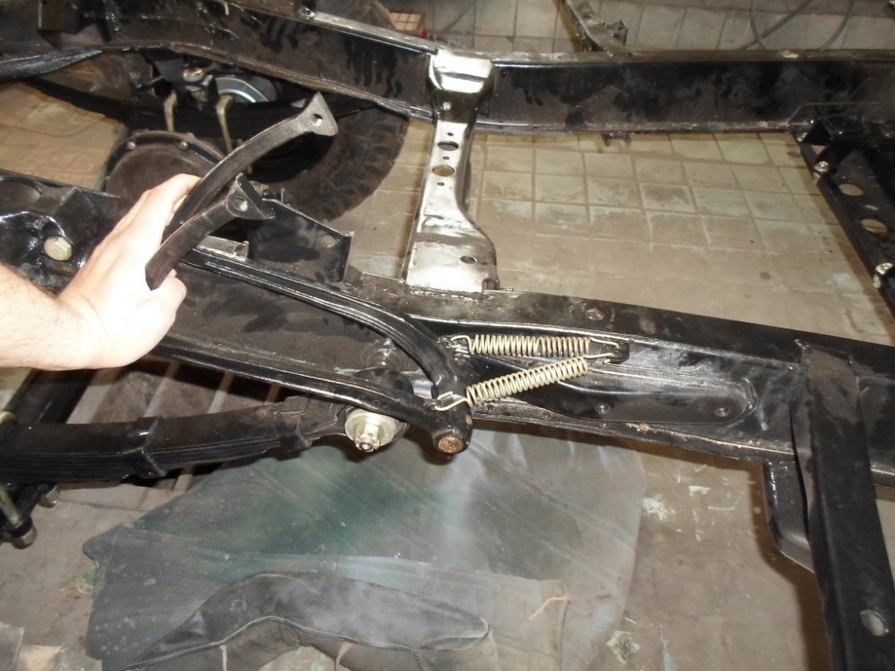

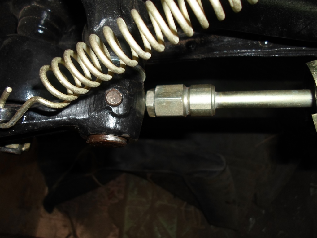

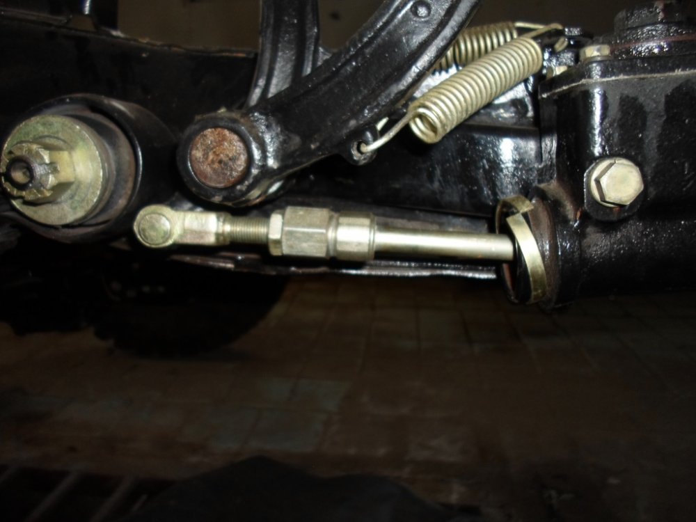

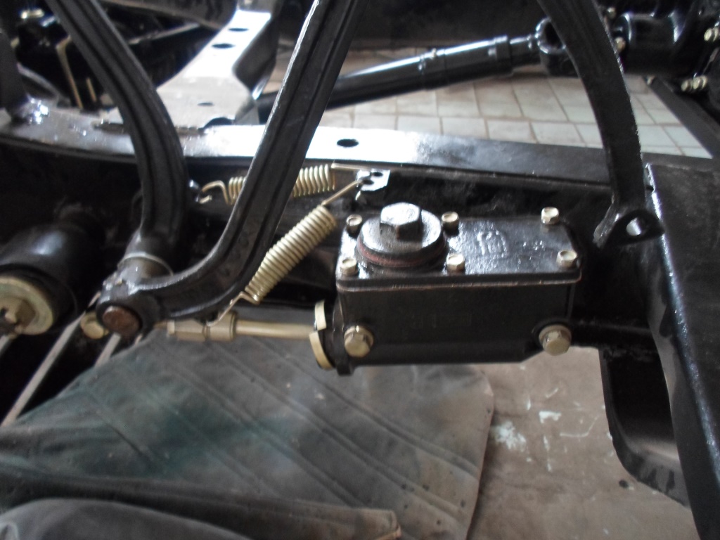

pajero 516 Жалоба Опубликовано: 12 мая 2017 (изменено) установлена тяга ручника и новый ГТЦ, кстати у нас в магазинах на прилавках новые по 1400 кому нужен могу отправить Изменено 12 мая 2017 пользователем pajero 3 Цитата Поделиться сообщением Ссылка на сообщение Поделиться на других сайтах

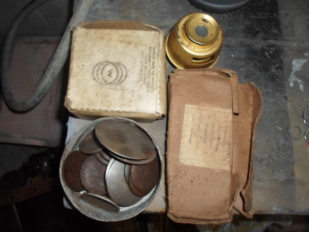

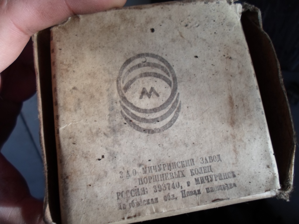

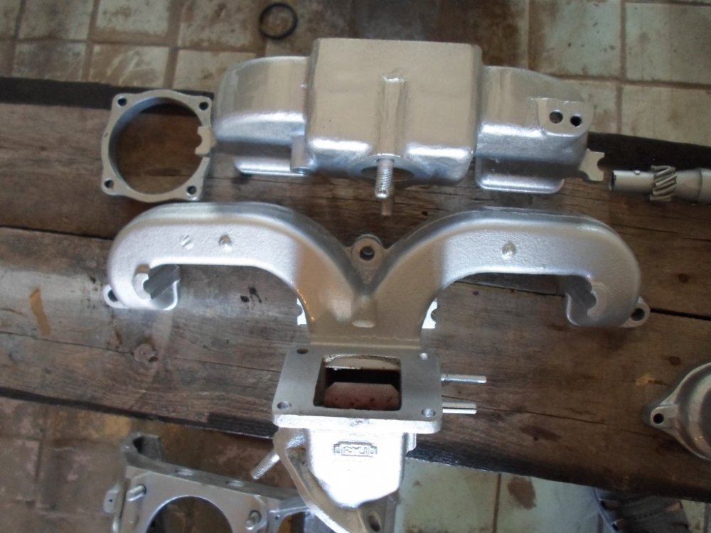

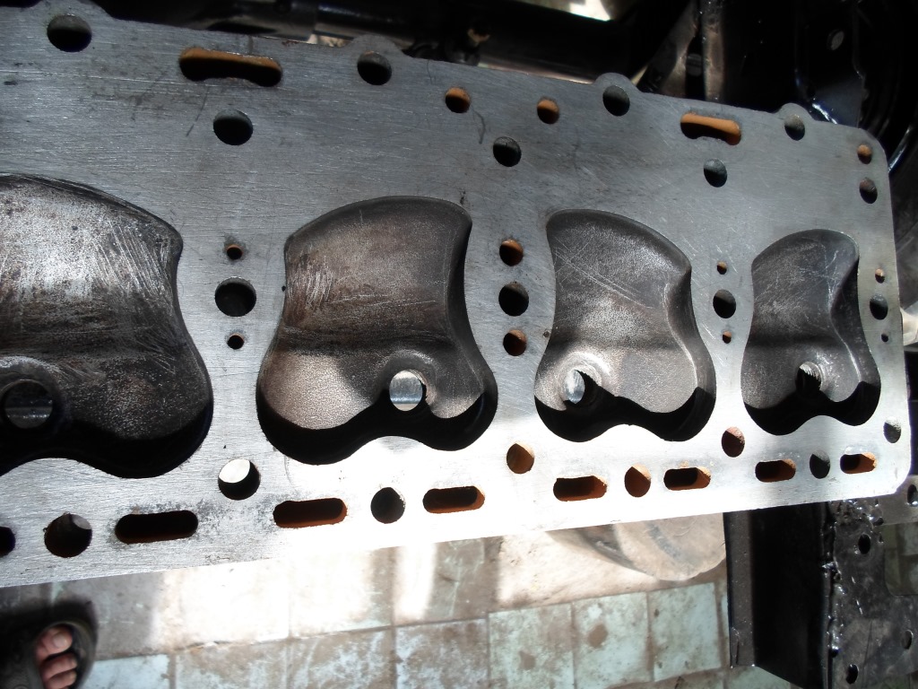

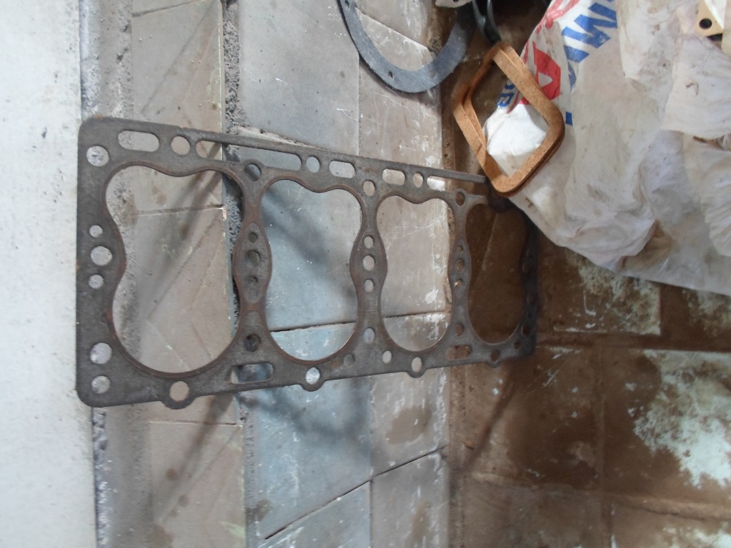

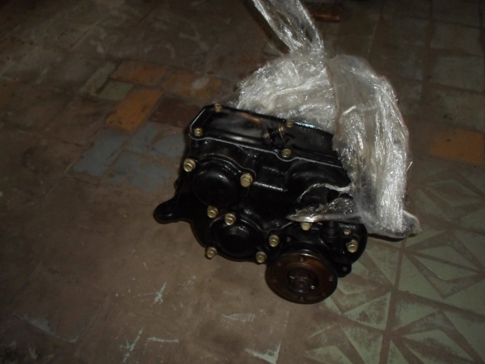

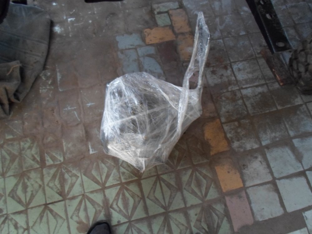

pajero 516 Жалоба Опубликовано: 12 мая 2017 04.05.2017 года новый блок, новый коленвал, новый распредвал, комплект поршневой (номинал), ГБЦ (решили оставить старую), комплект новых прокладок ДВС, а так же необходимая навеска была передана в заботливые руки моториста, старый блок вместе со всеми потрохами так же передан мотористу. С его слов движка будет готова до 20.05.2017 года и обкатана на стенде, после чего будет приглашен хозяин, все будет осмотрено и двигатель поедет домой ))))) Цитата Поделиться сообщением Ссылка на сообщение Поделиться на других сайтах

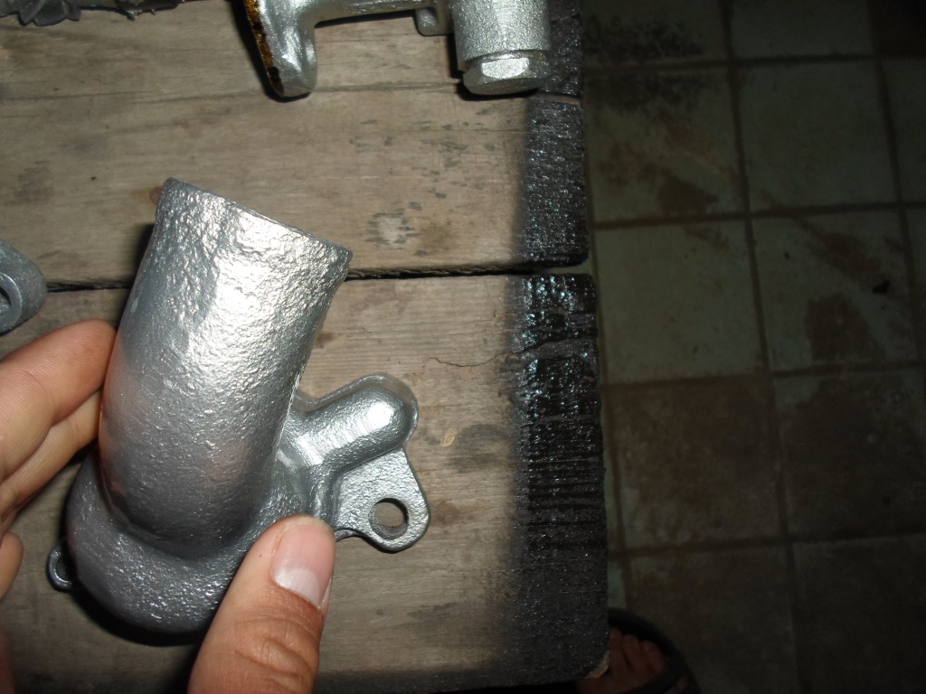

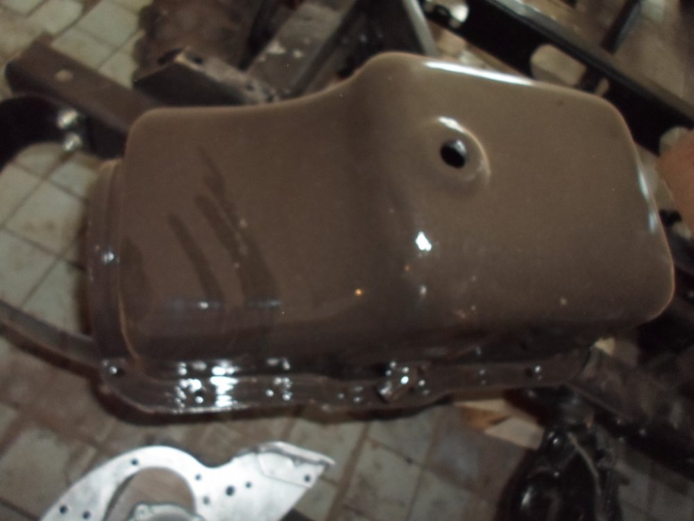

pajero 516 Жалоба Опубликовано: 12 мая 2017 (изменено) потрошки Изменено 12 мая 2017 пользователем pajero 3 Цитата Поделиться сообщением Ссылка на сообщение Поделиться на других сайтах
pajero 516 Жалоба Опубликовано: 12 мая 2017 Цитата Поделиться сообщением Ссылка на сообщение Поделиться на других сайтах

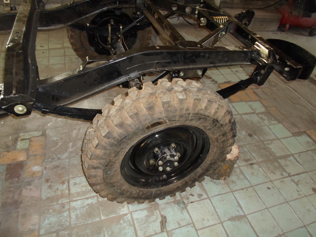

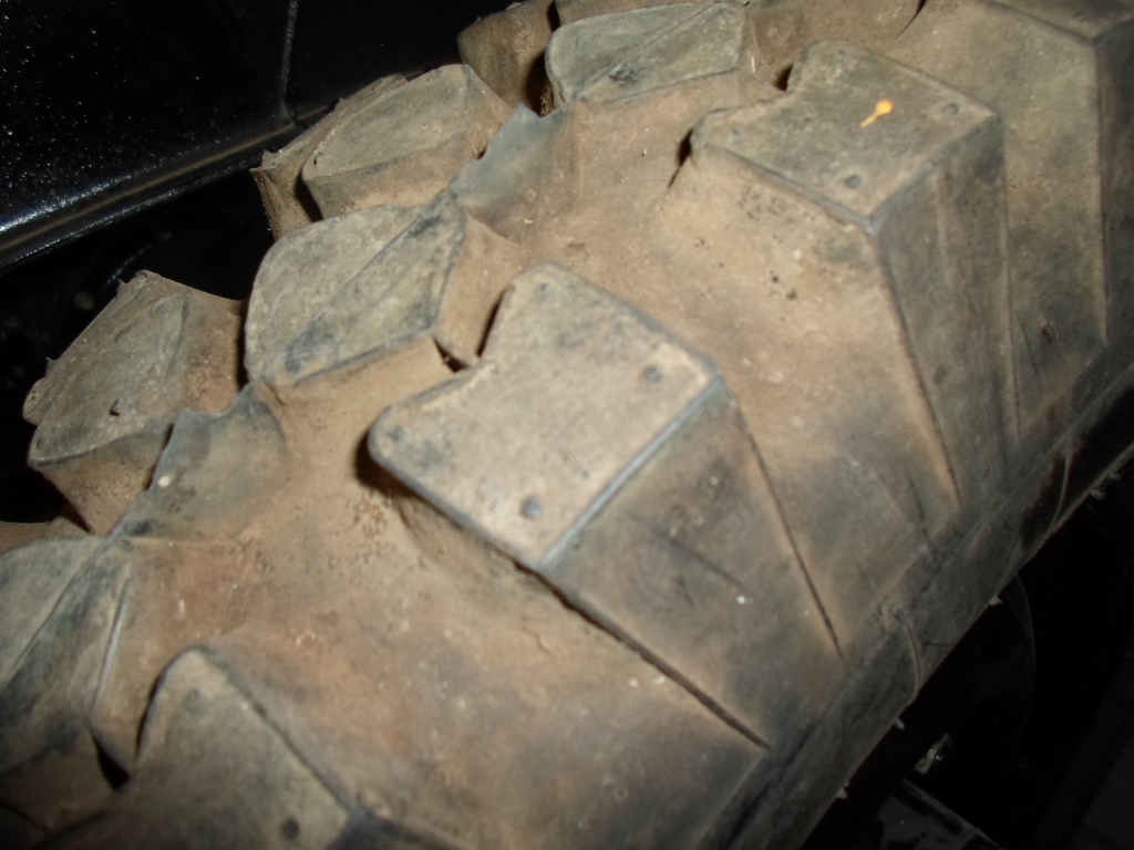

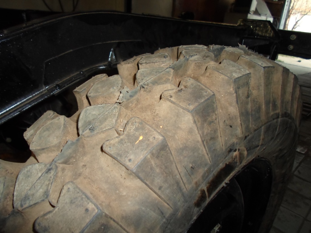

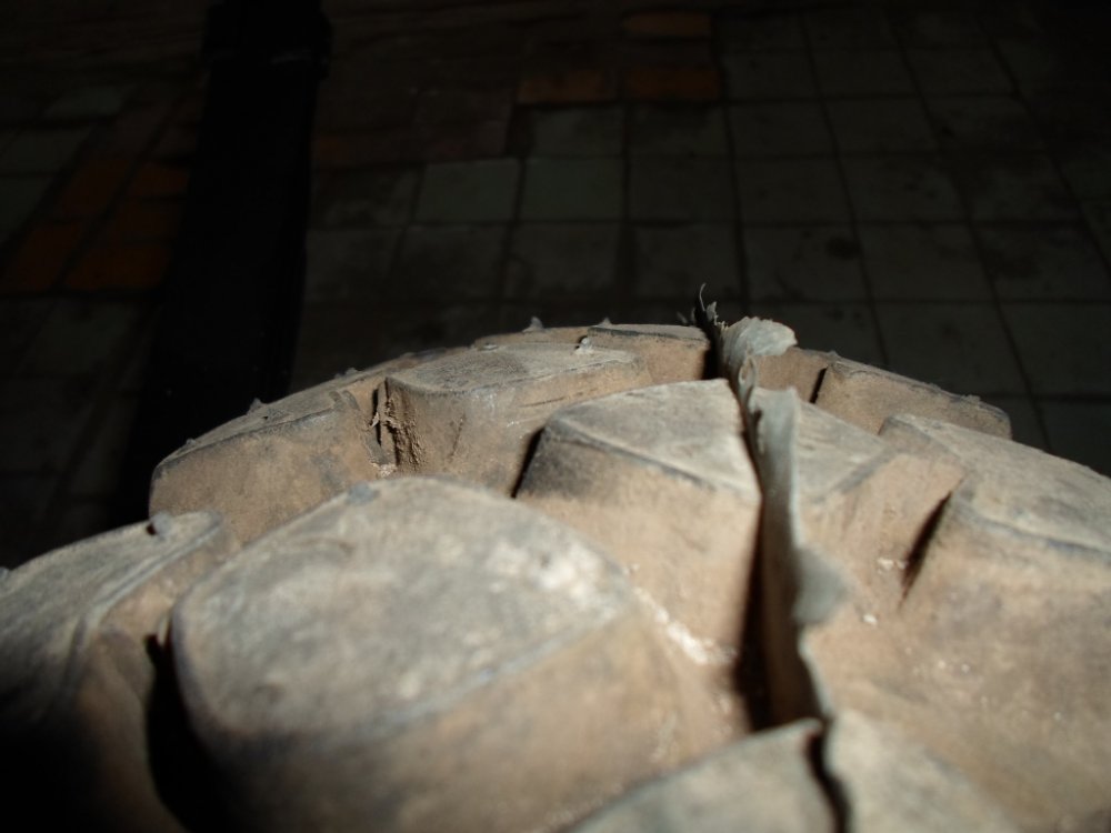

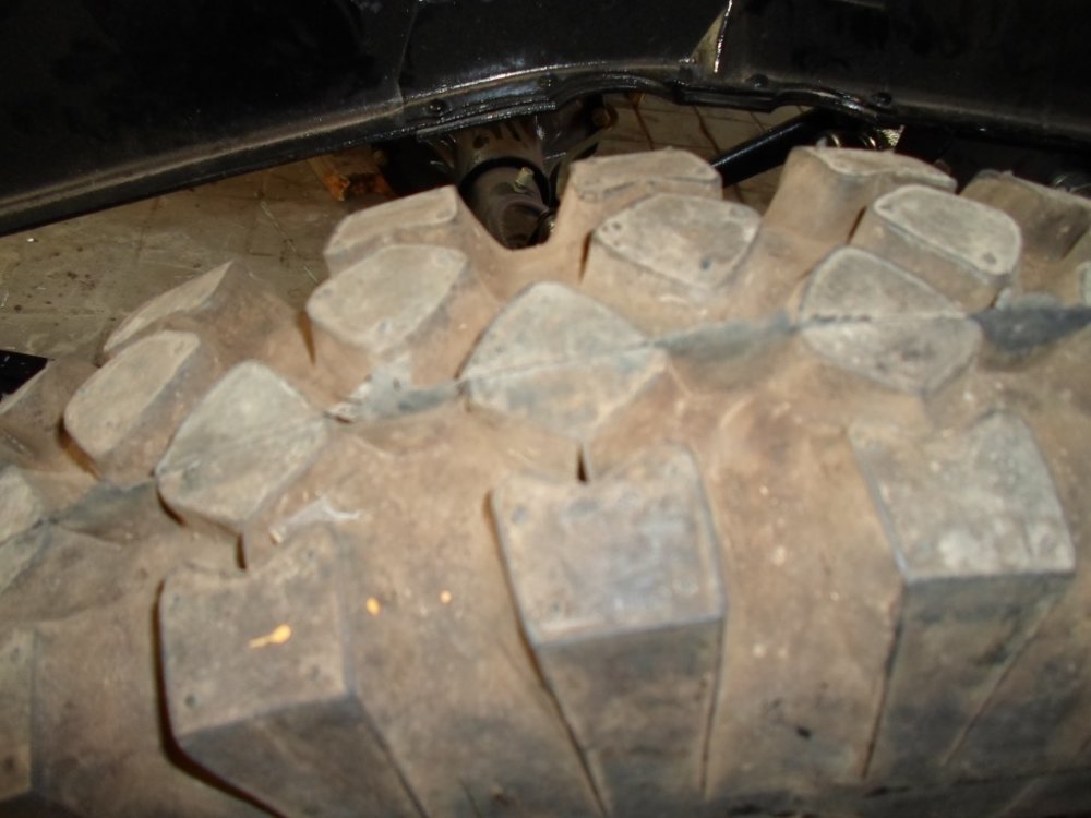

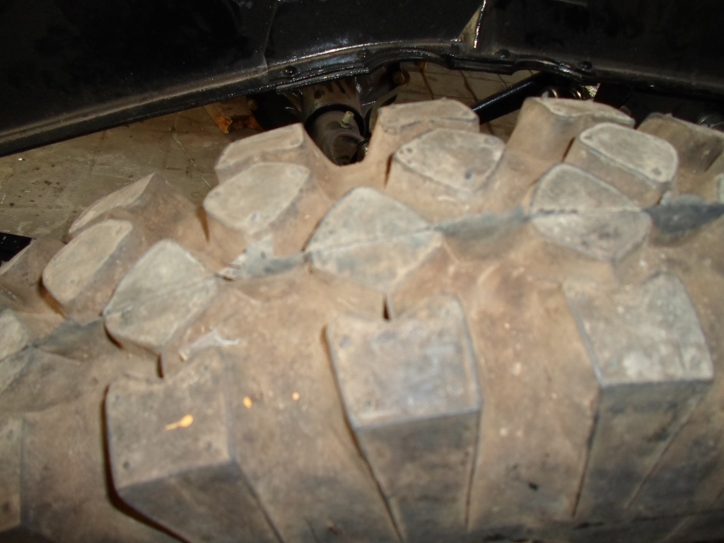

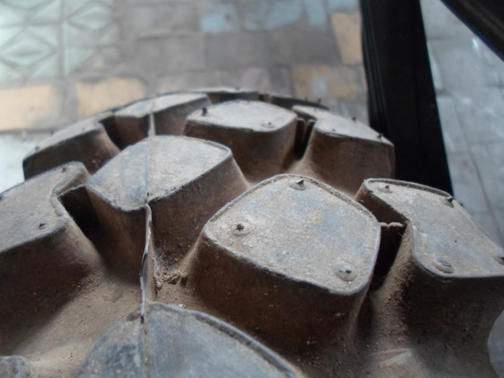

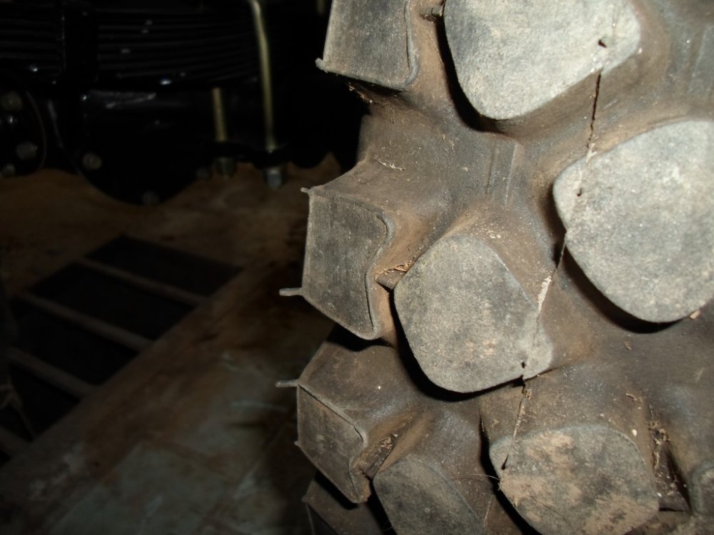

pajero 516 Жалоба Опубликовано: 12 мая 2017 немного о резине Я 101, новенькая, полный комплект из 5 колес )))))))))) 3 Цитата Поделиться сообщением Ссылка на сообщение Поделиться на других сайтах

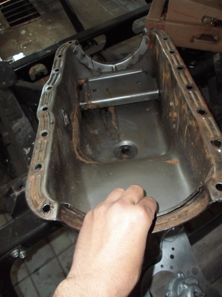

pajero 516 Жалоба Опубликовано: 12 мая 2017 После полной сборки шасси, перед началом сборки лодки с листвой все будет отмыто и законсервировано до полной сборки. чуть позже выложу фото остальной навески ДВС и его составляющих Прочее: 1 Цитата Поделиться сообщением Ссылка на сообщение Поделиться на других сайтах

Mers126 979 Жалоба Опубликовано: 12 мая 2017 3 часа назад, pajero сказал: И так майские праздники не прошли даром, проделан огромный массив работы по восстановлению 69 го установлена перемычка фаркопа и сам фаркоп А я бы нижние болты гаечкой вниз воткнул... 1 Цитата Поделиться сообщением Ссылка на сообщение Поделиться на других сайтах
pajero 516 Жалоба Опубликовано: 13 мая 2017 не все 3 одинаково )))) Цитата Поделиться сообщением Ссылка на сообщение Поделиться на других сайтах
