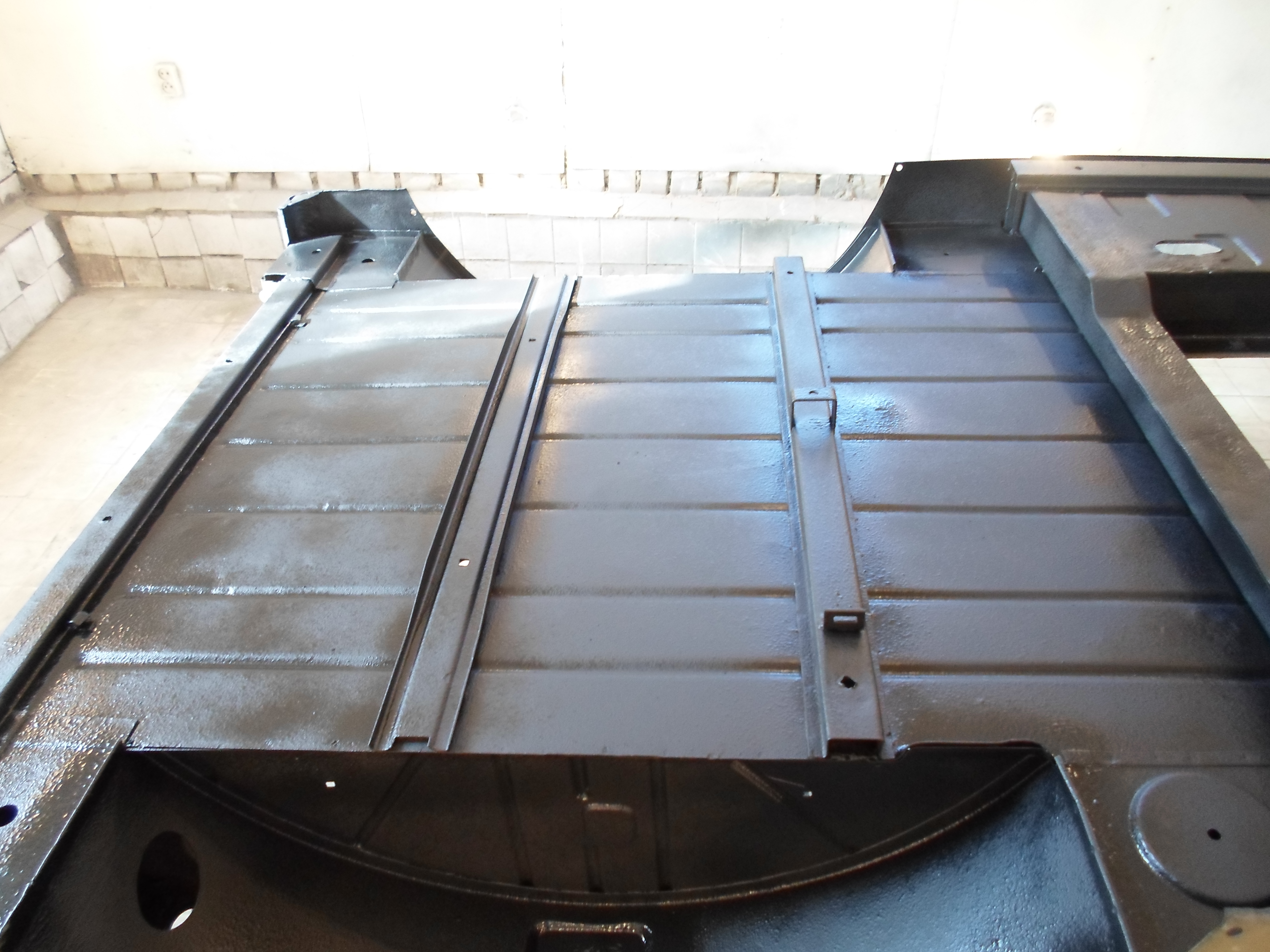

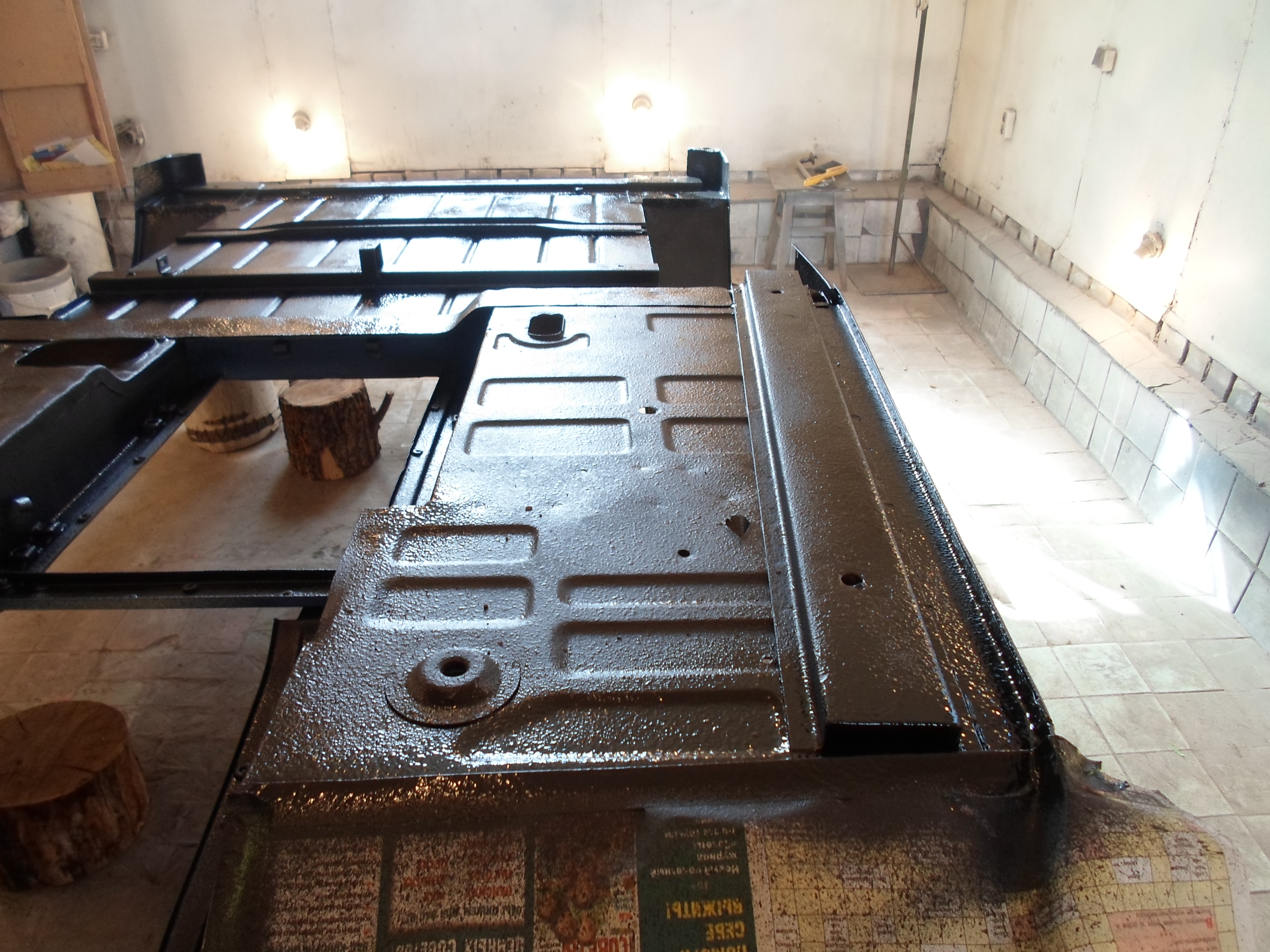

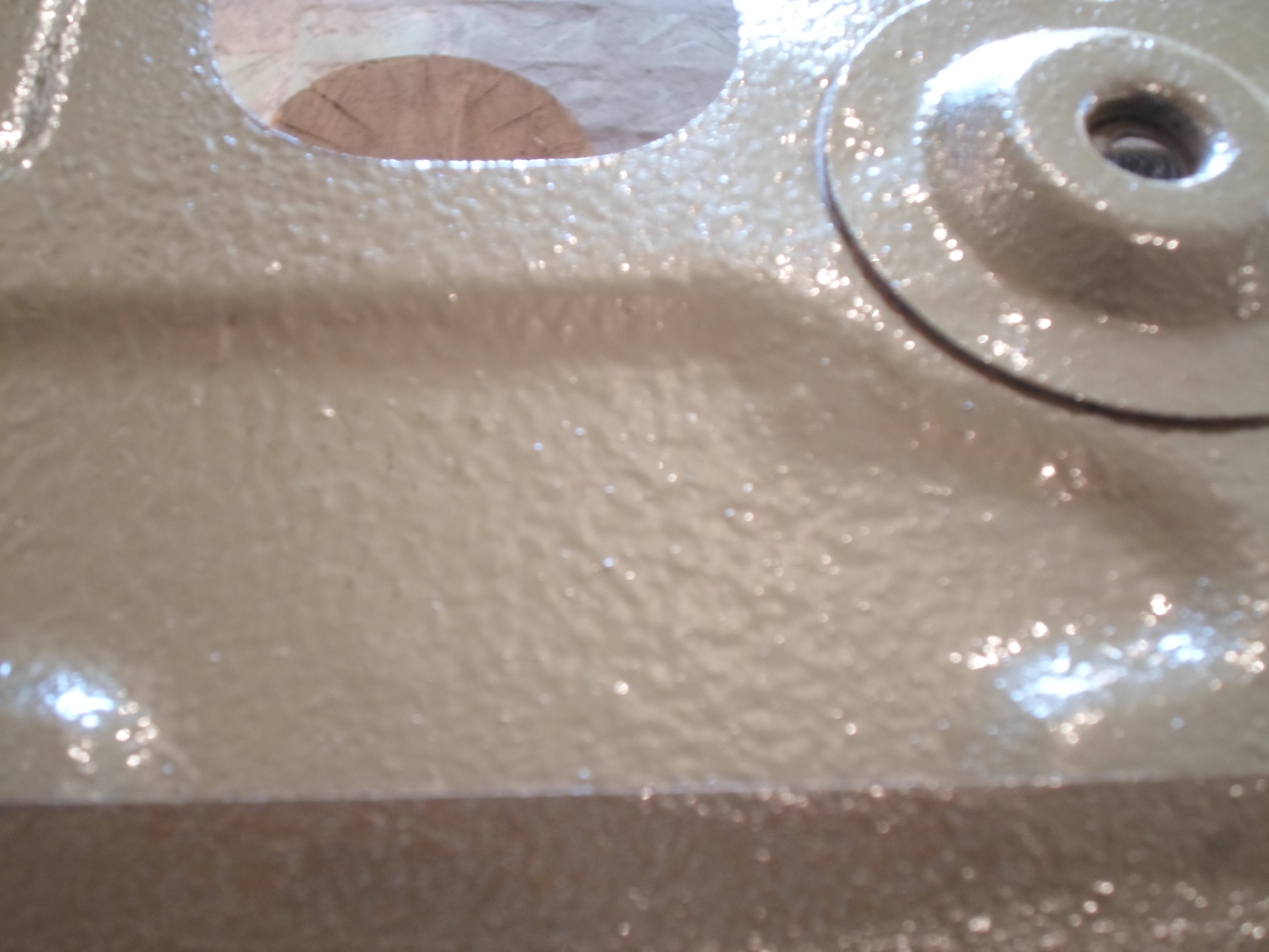

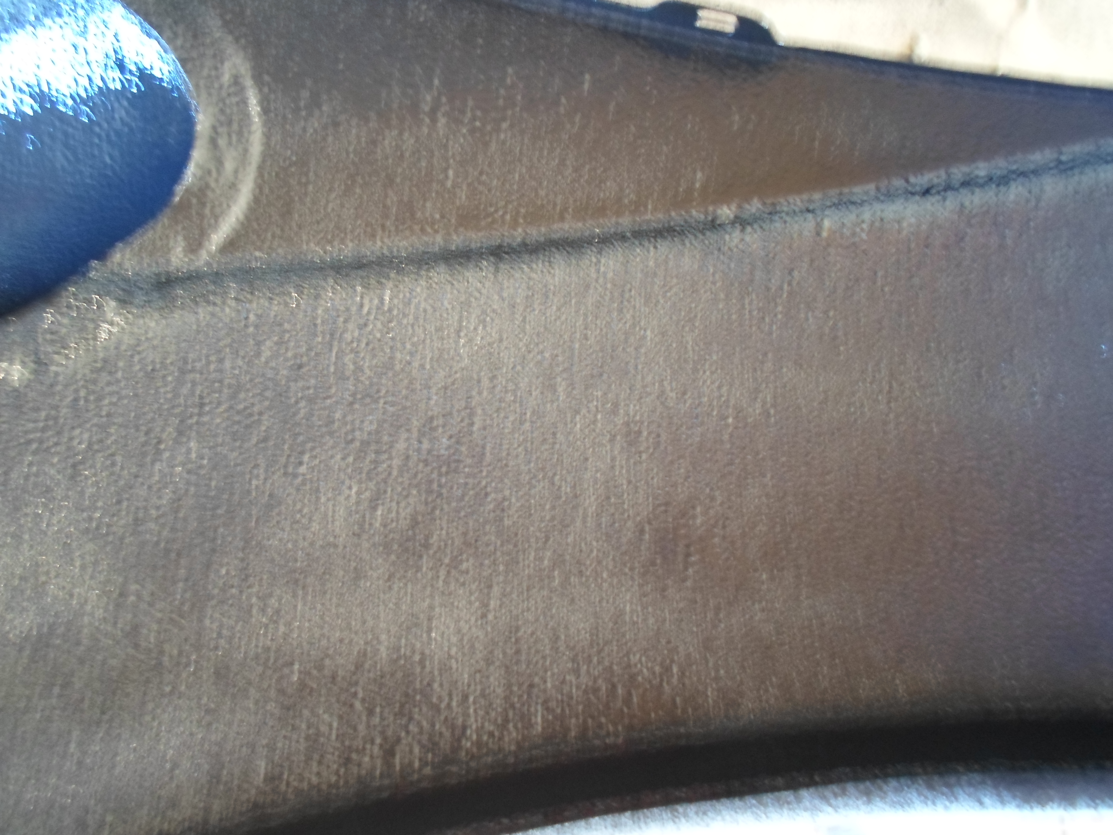

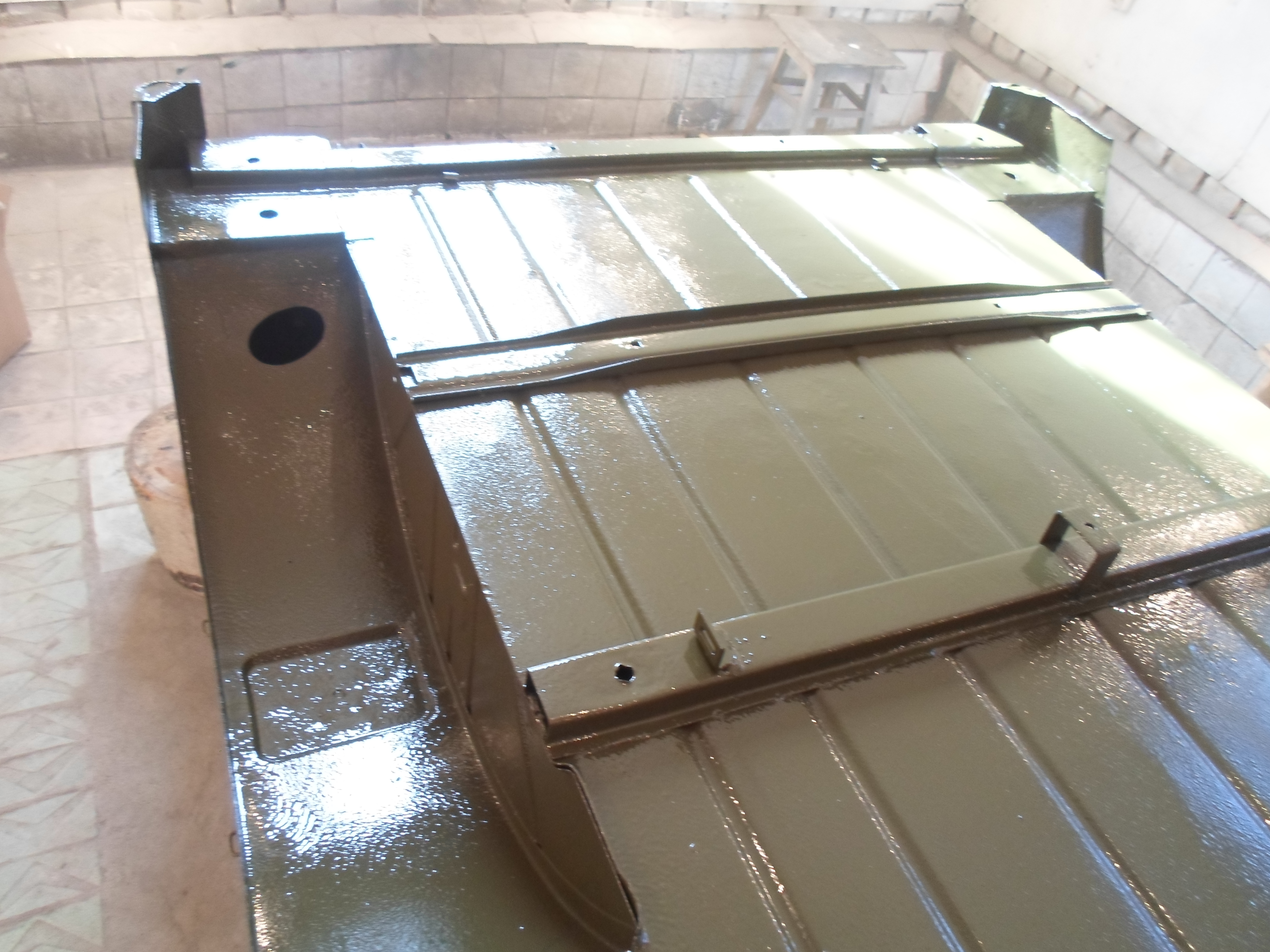

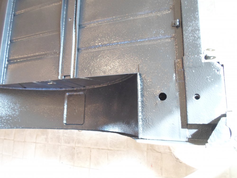

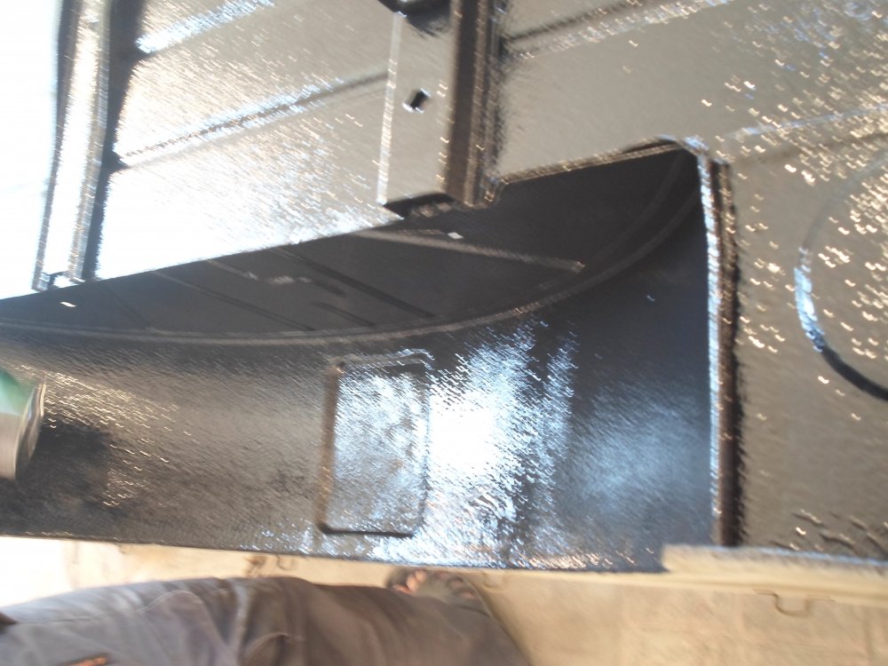

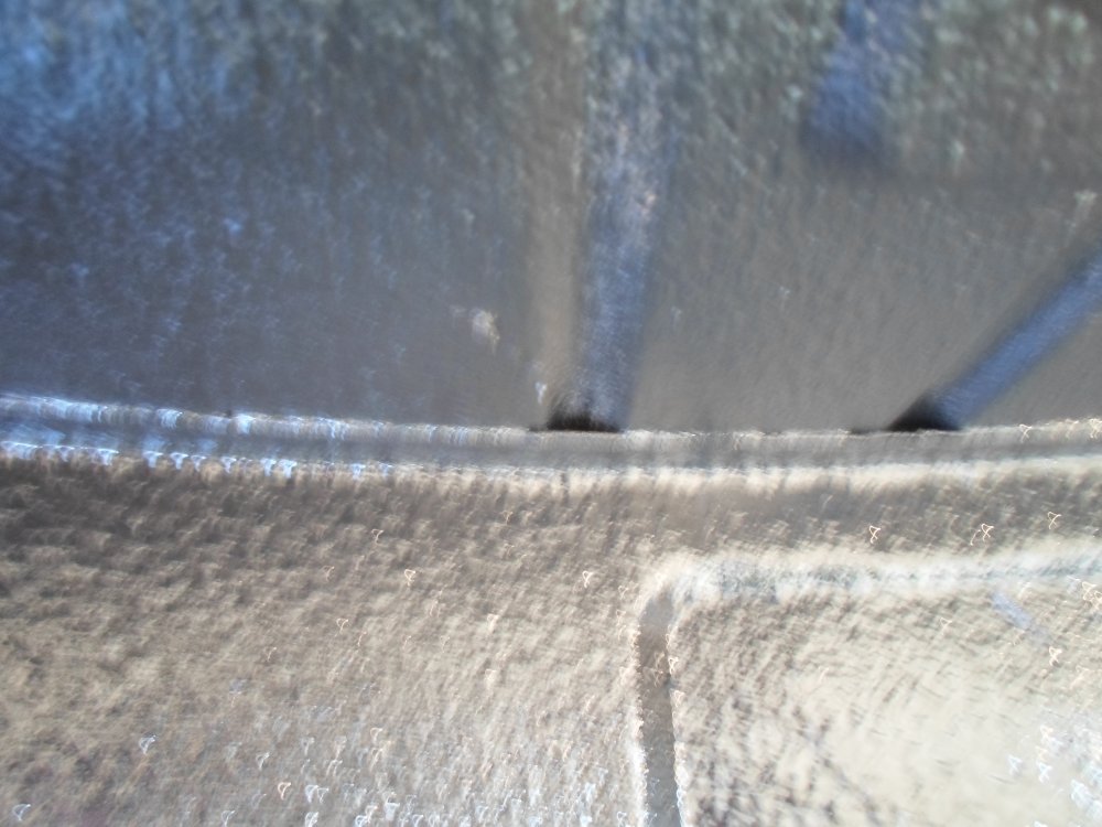

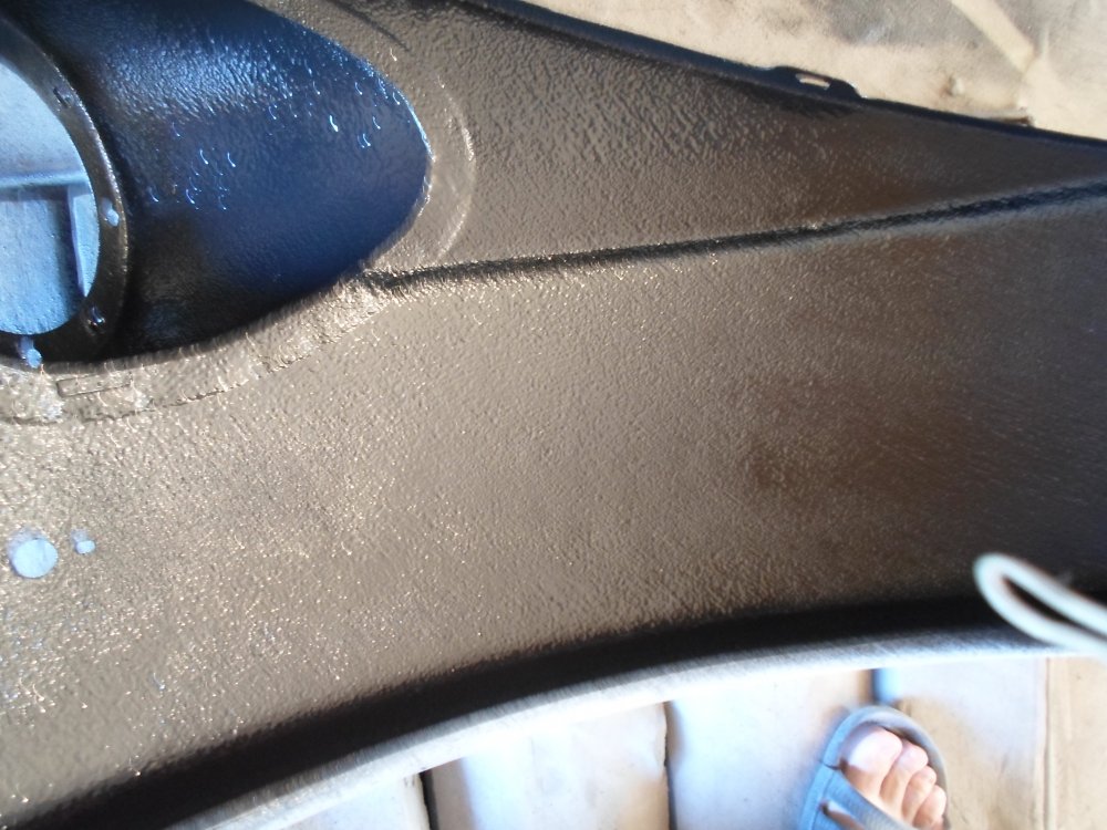

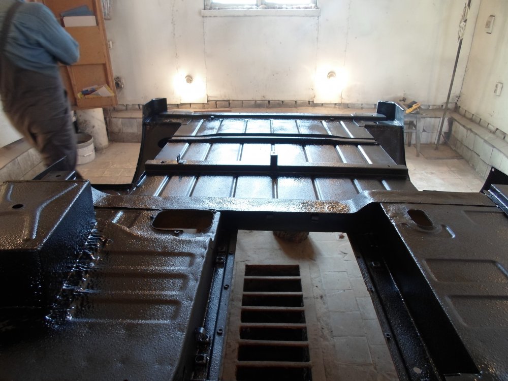

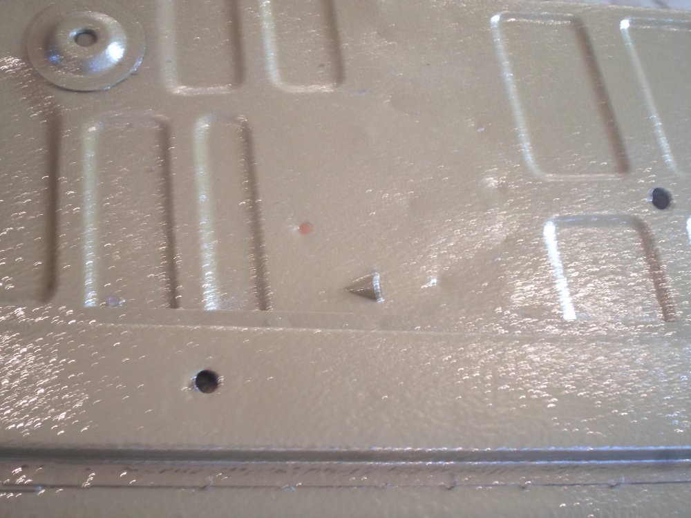

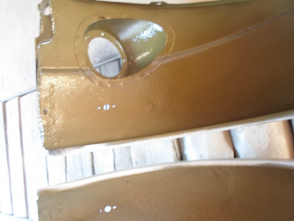

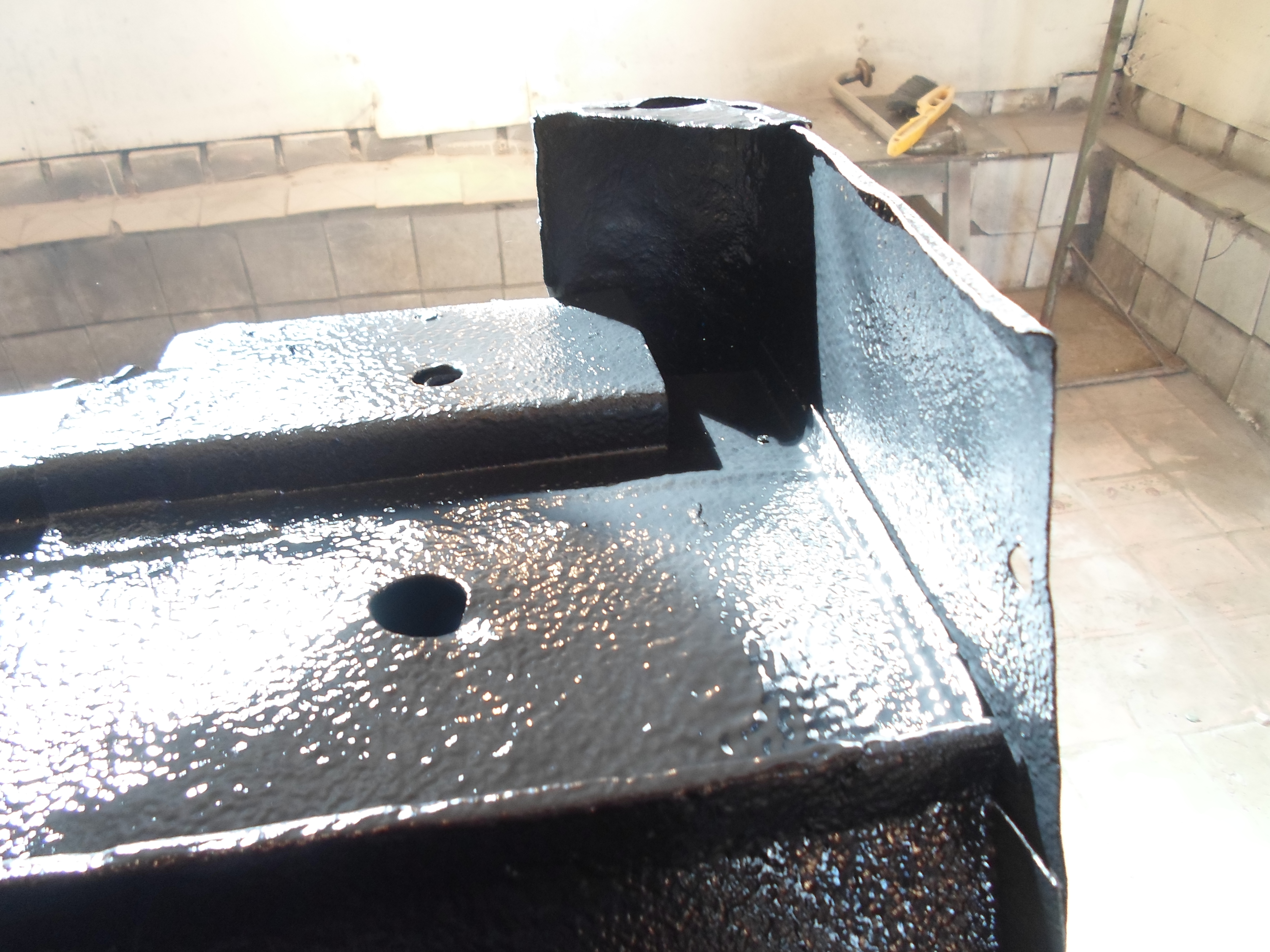

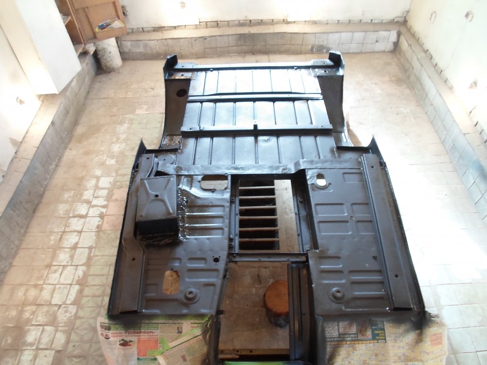

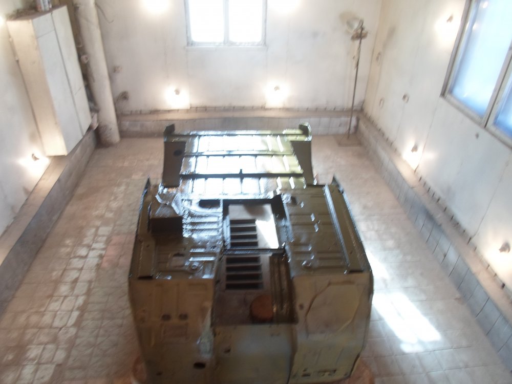

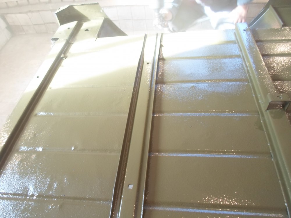

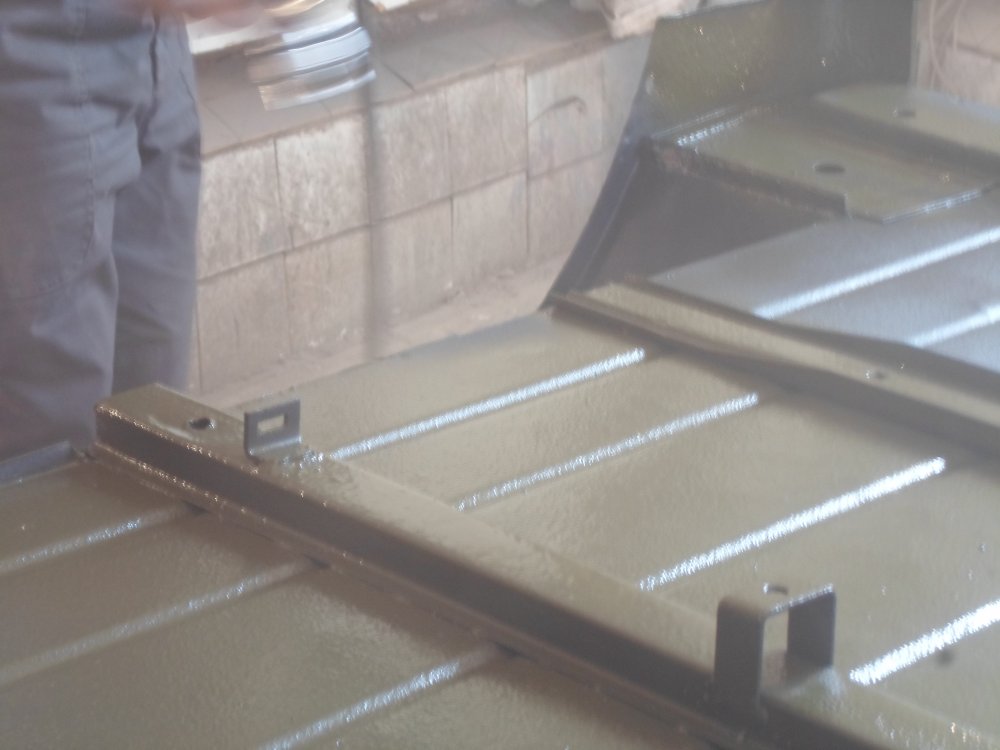

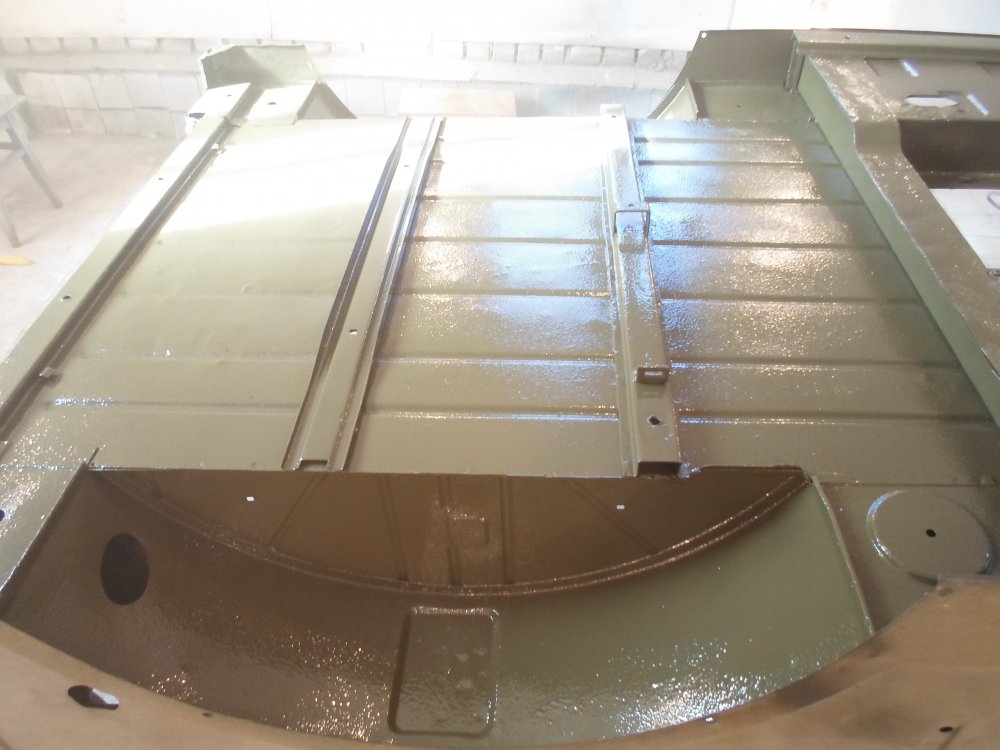

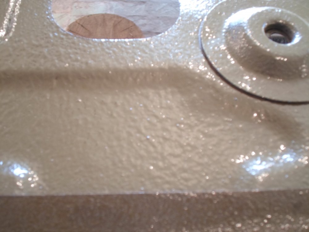

pajero 516 Жалоба Опубликовано: 24 сентября 2017 Второй слой с выдержкой в пару дней Цитата Поделиться сообщением Ссылка на сообщение Поделиться на других сайтах

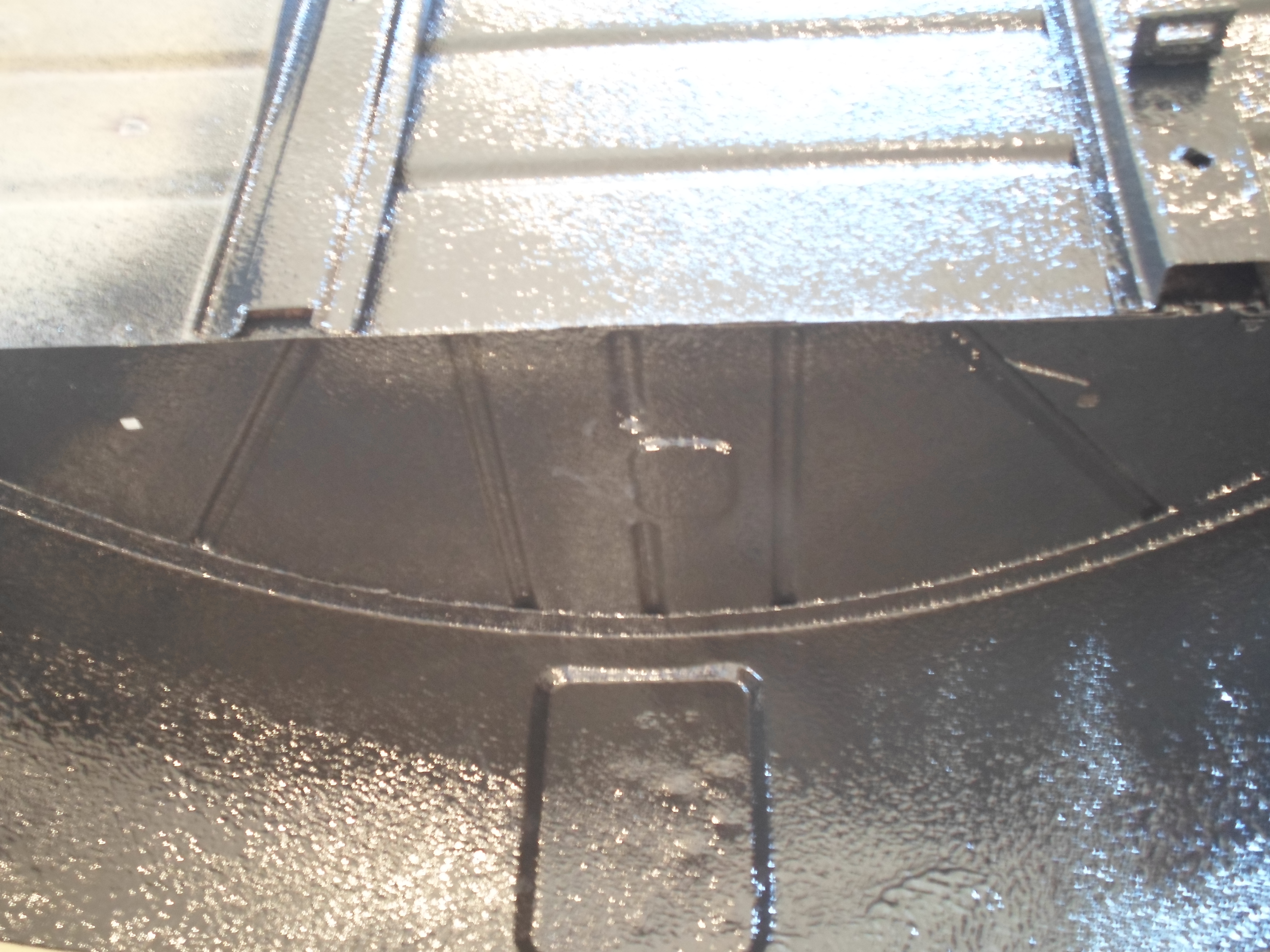

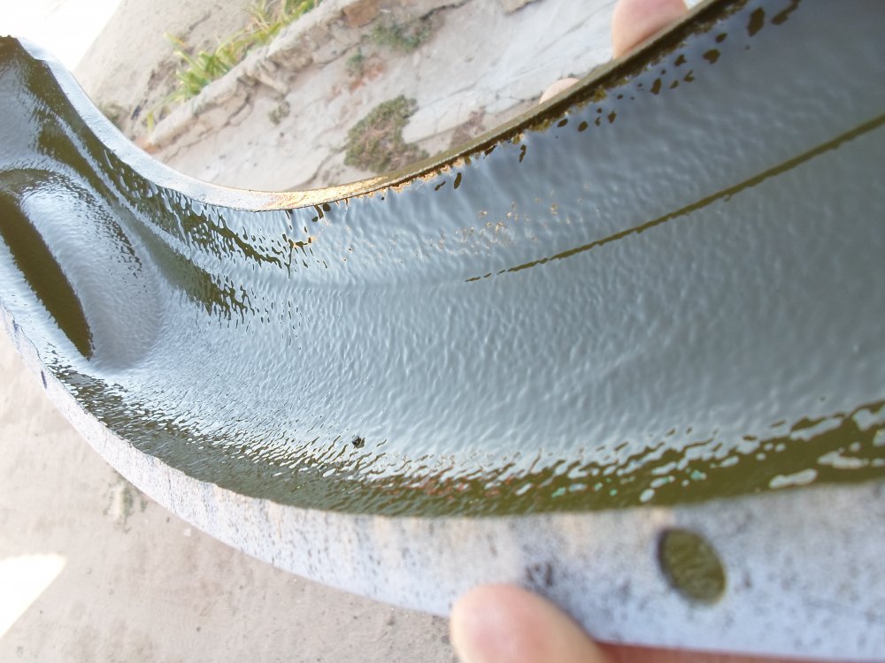

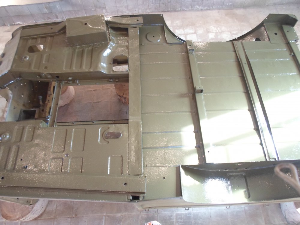

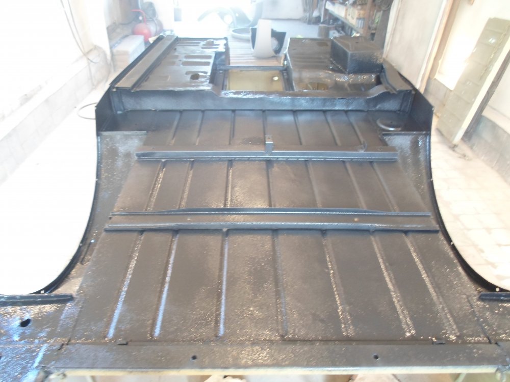

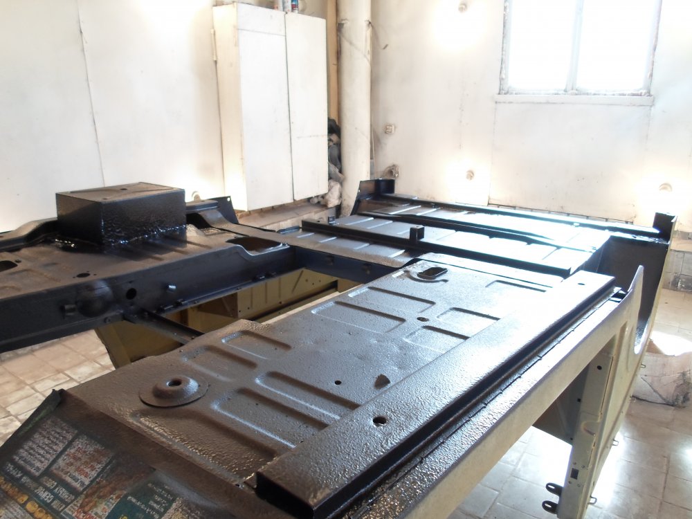

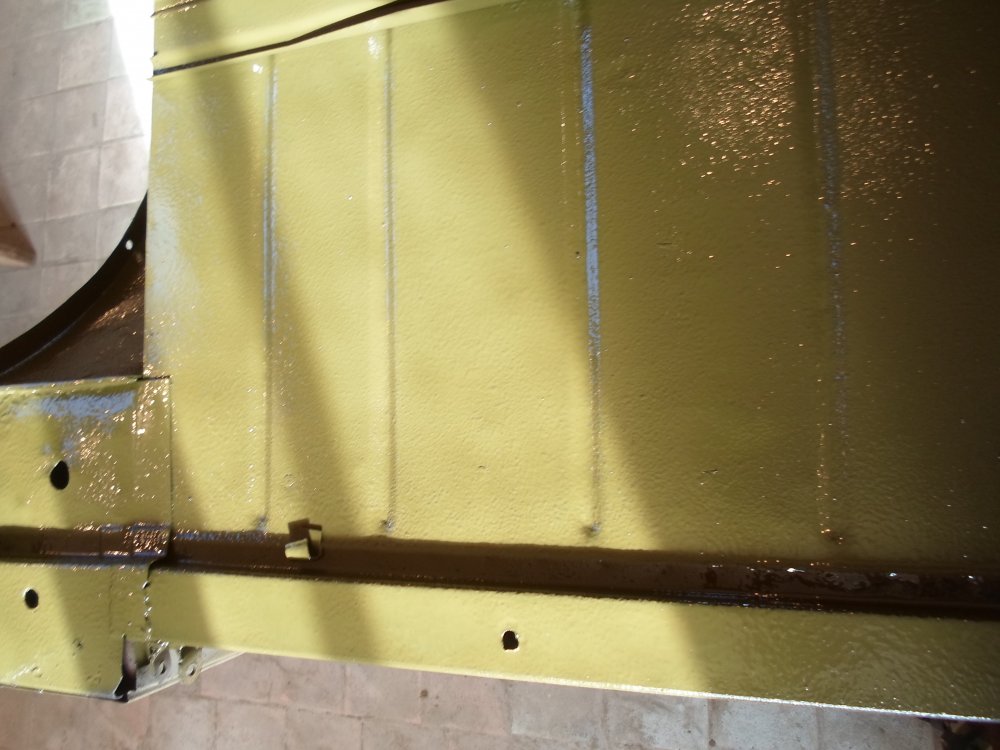

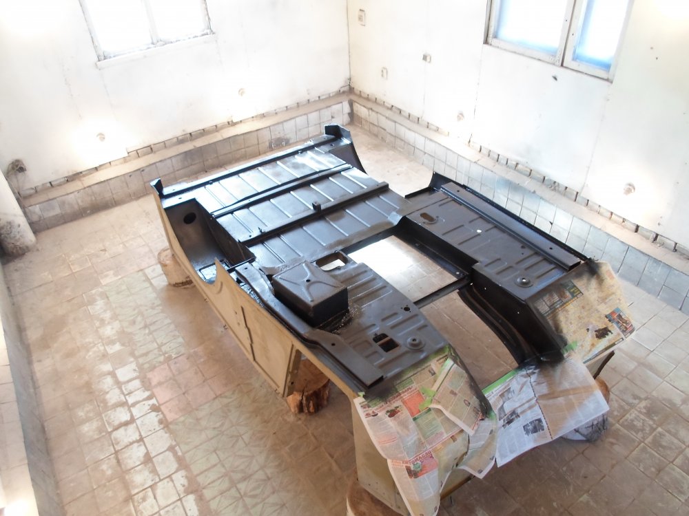

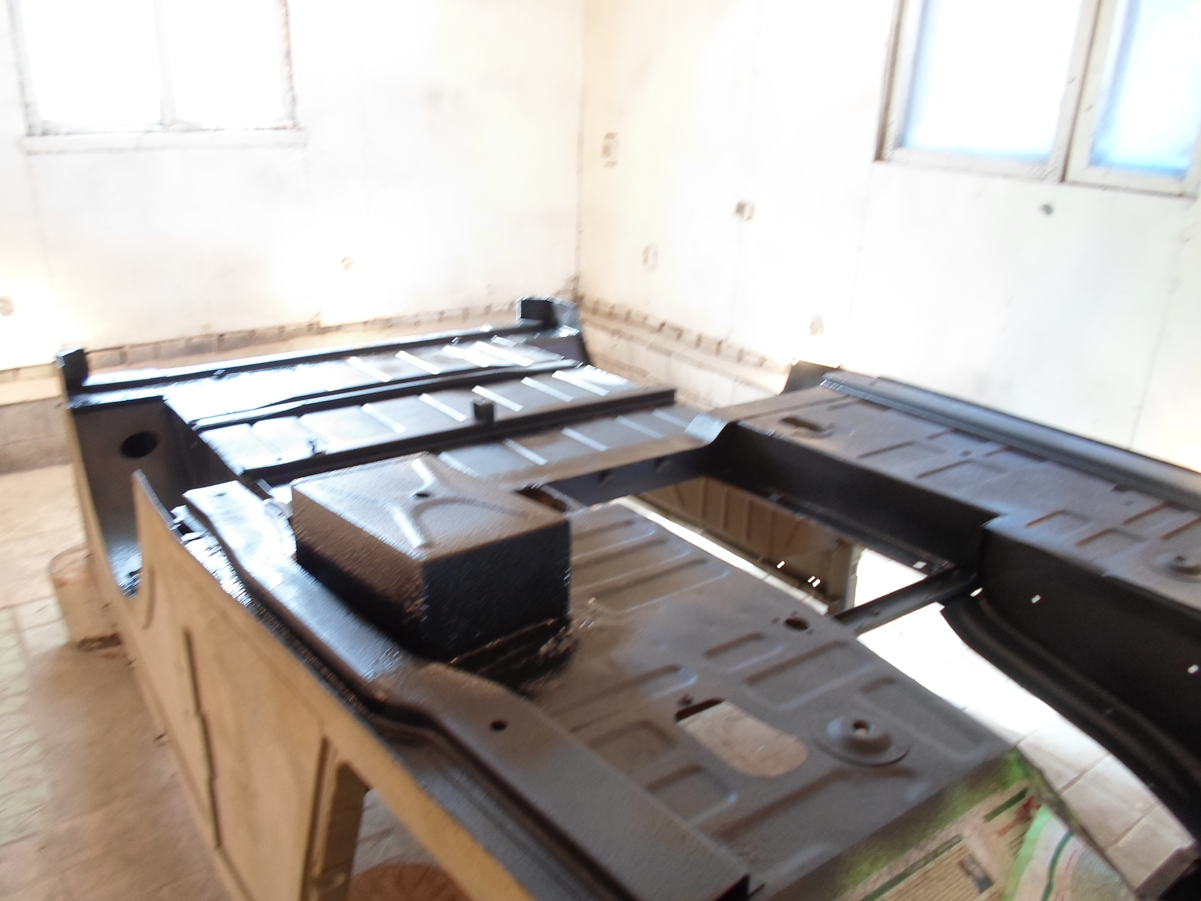

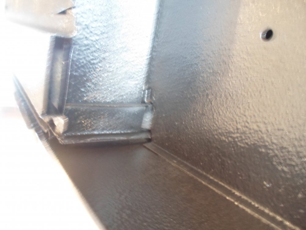

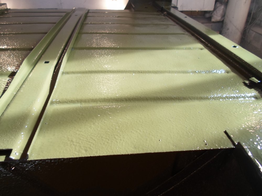

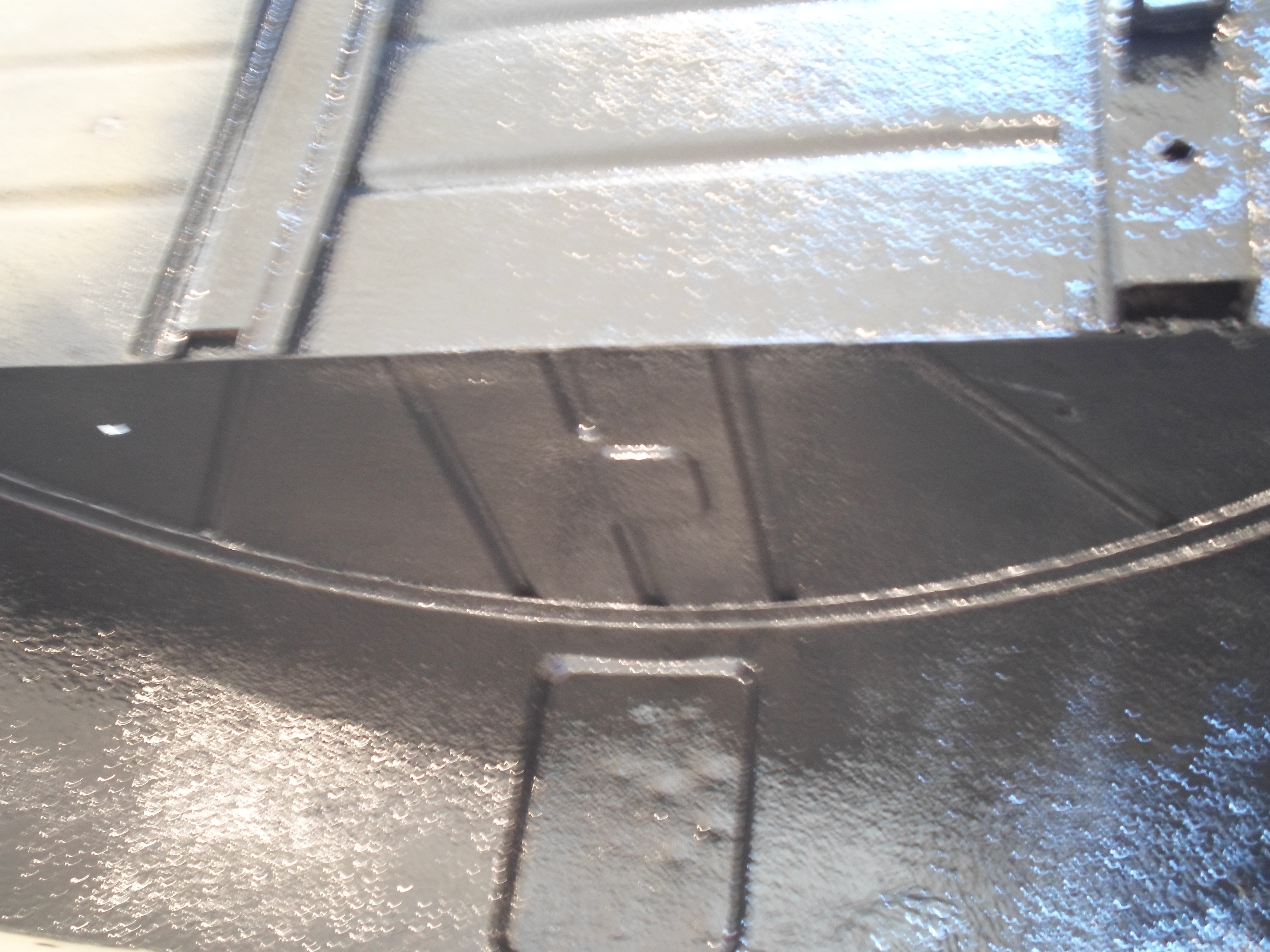

pajero 516 Жалоба Опубликовано: 24 сентября 2017 Третий слой так же с выдержкой в сутки, фоткал уже по факту, сам уезжал в командировку, но зато сумел присутствовать при нанесении первых слоев на крылья )))) Цитата Поделиться сообщением Ссылка на сообщение Поделиться на других сайтах

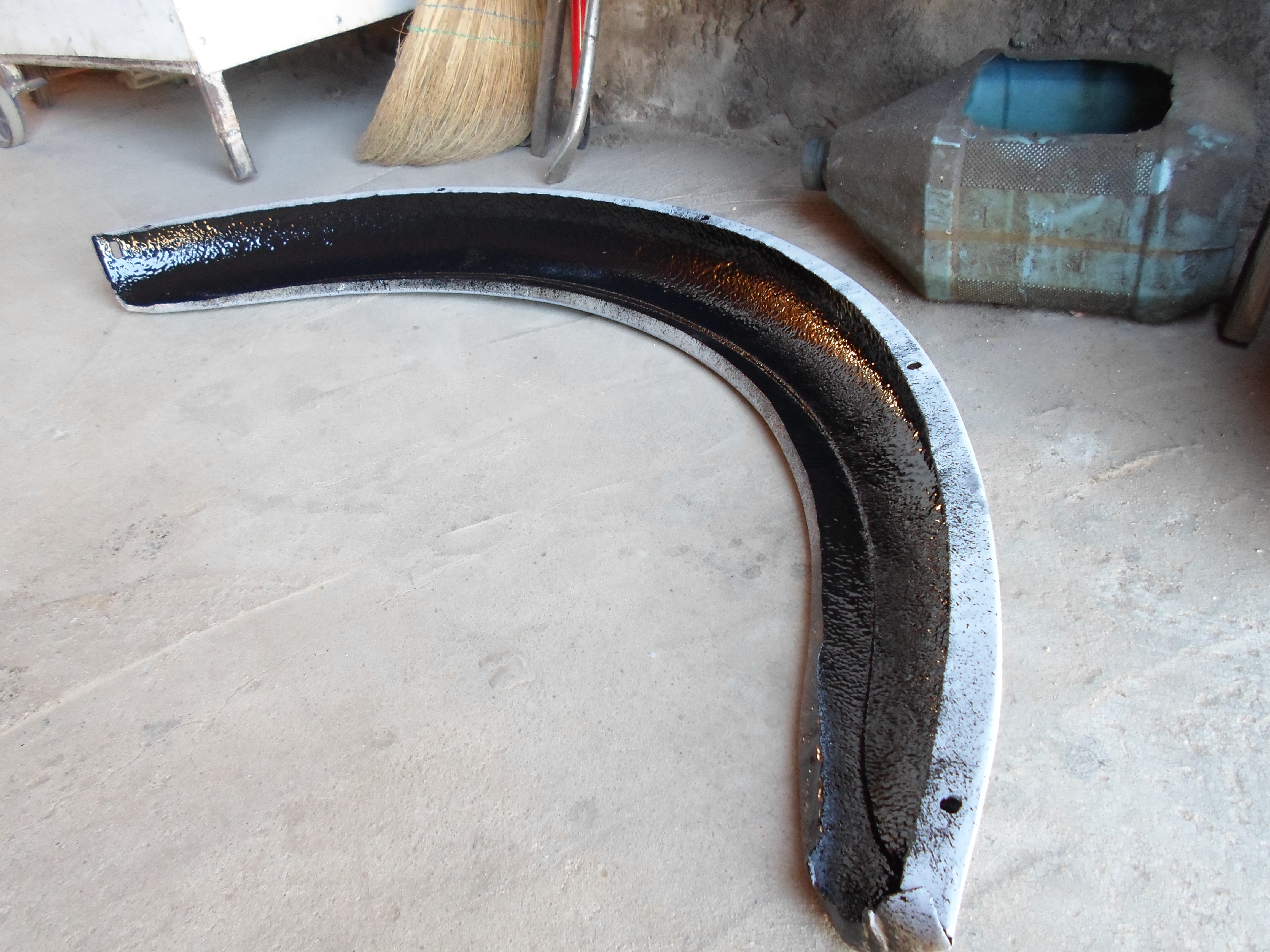

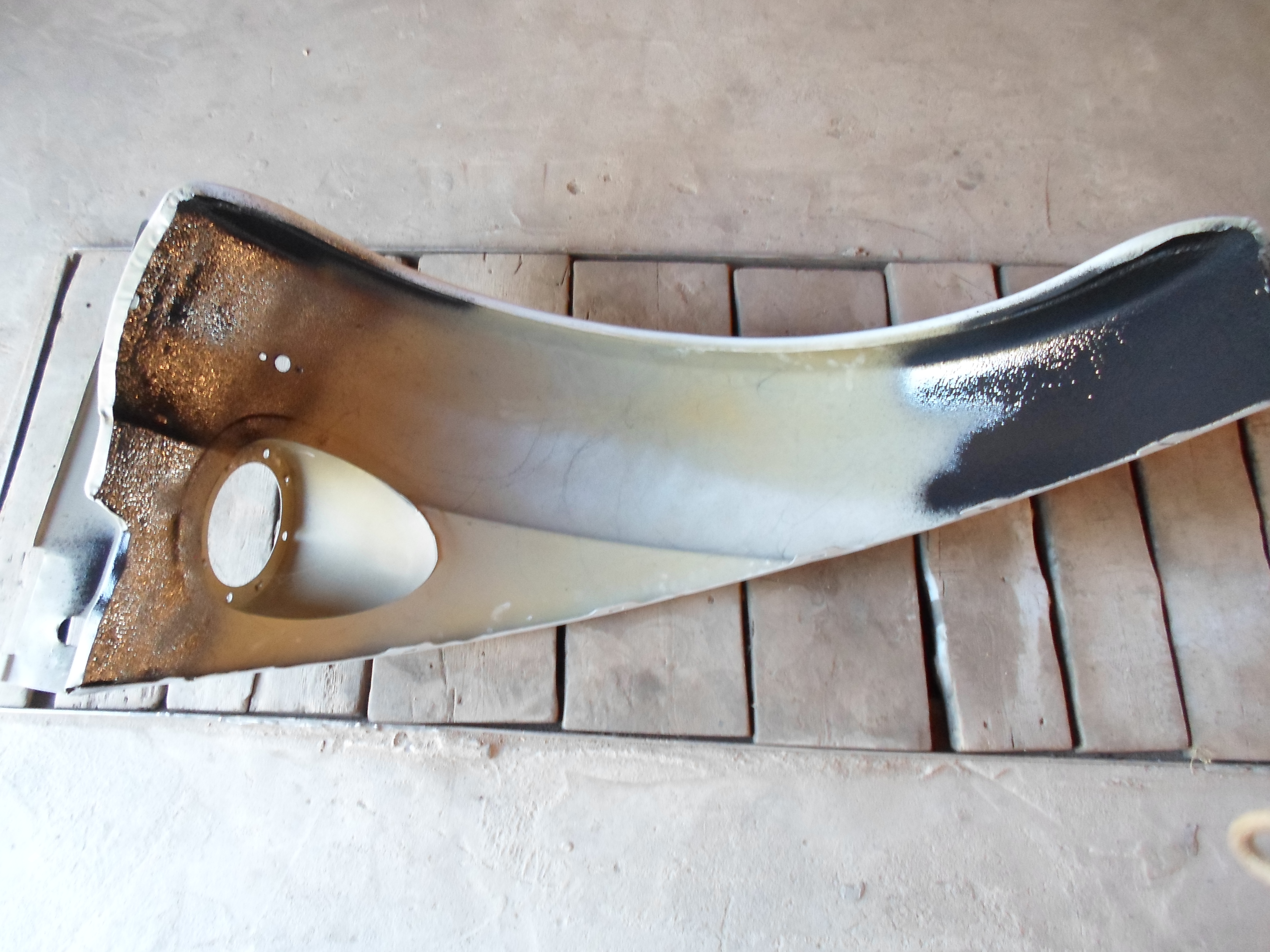

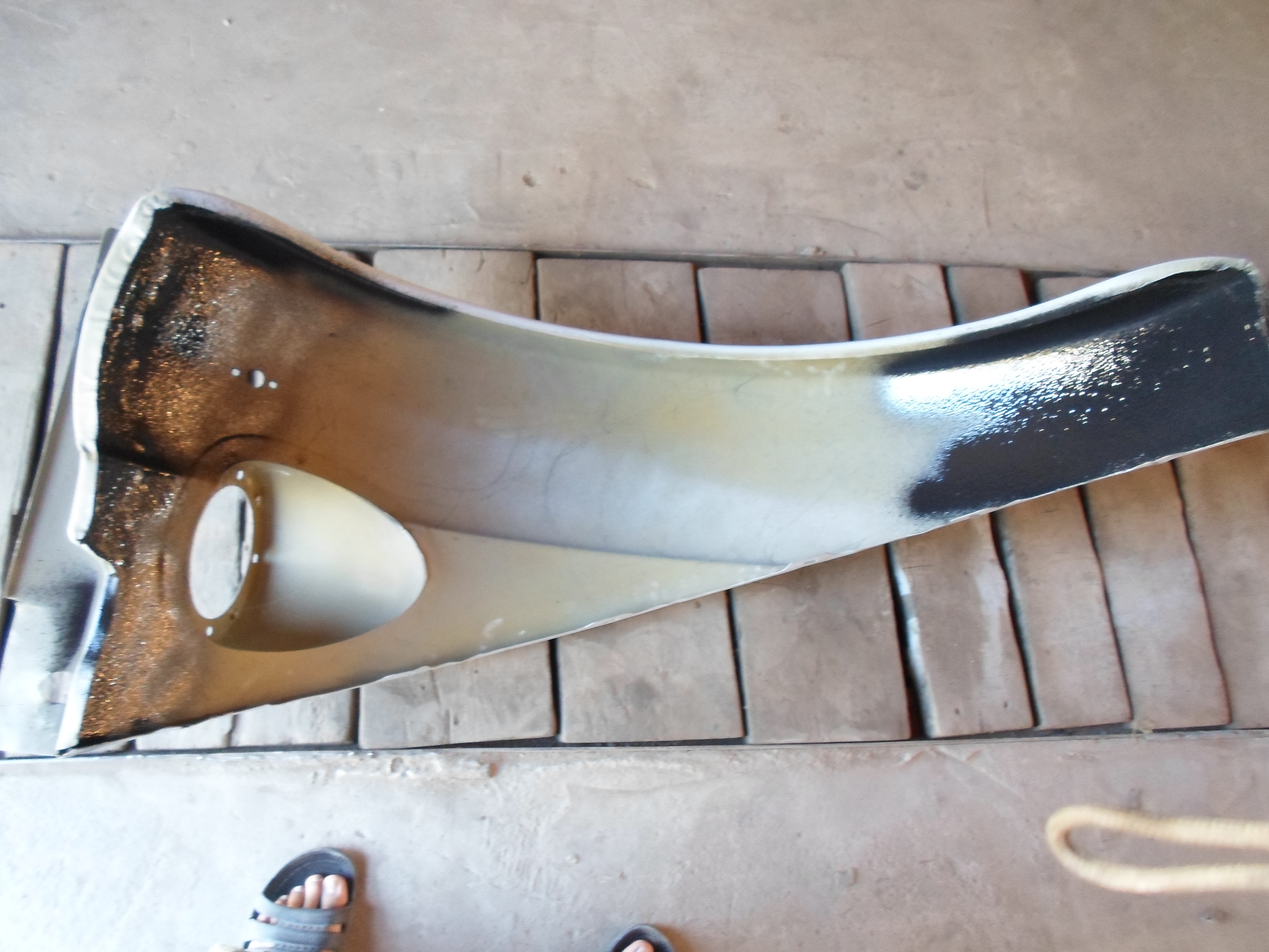

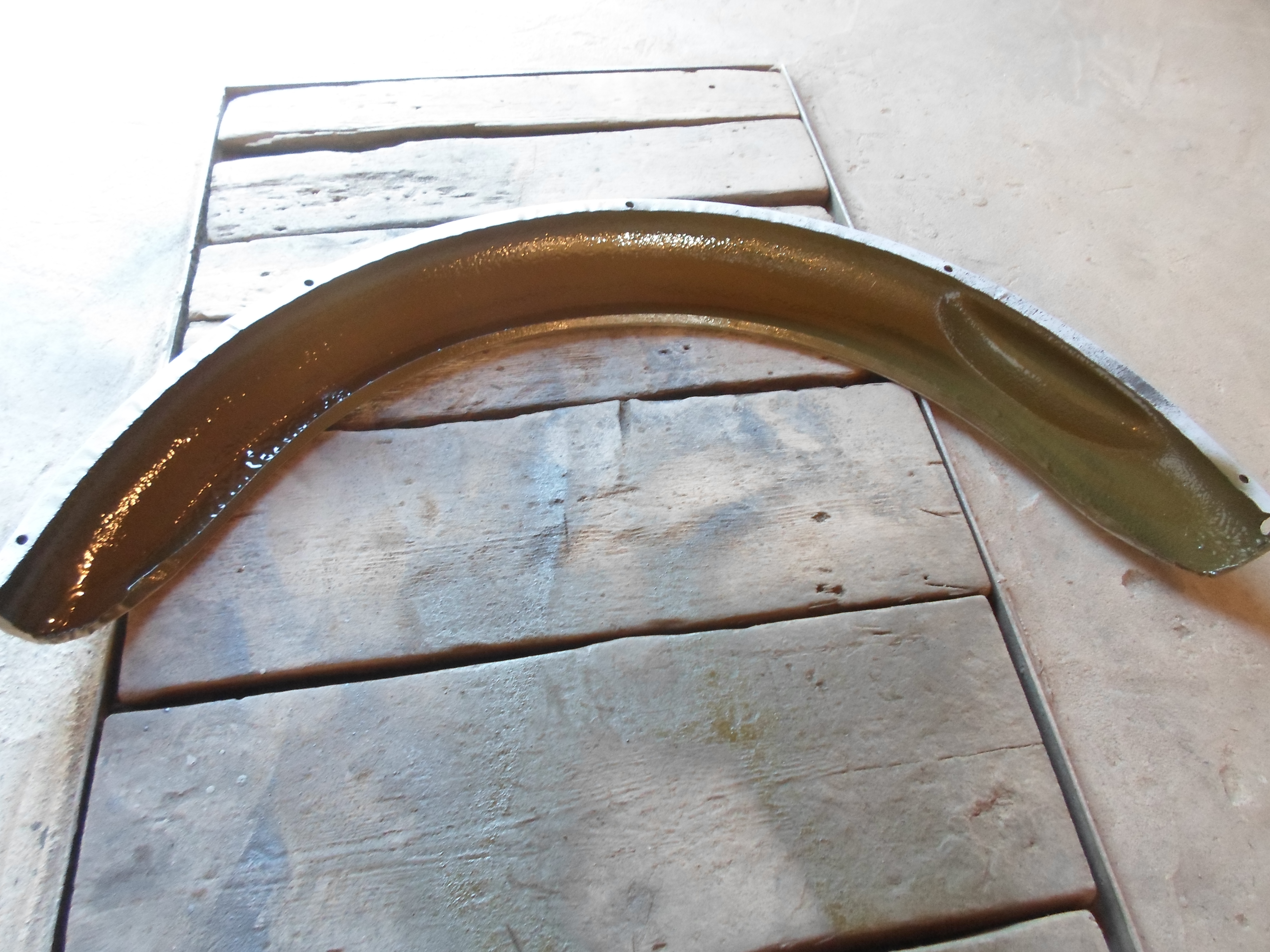

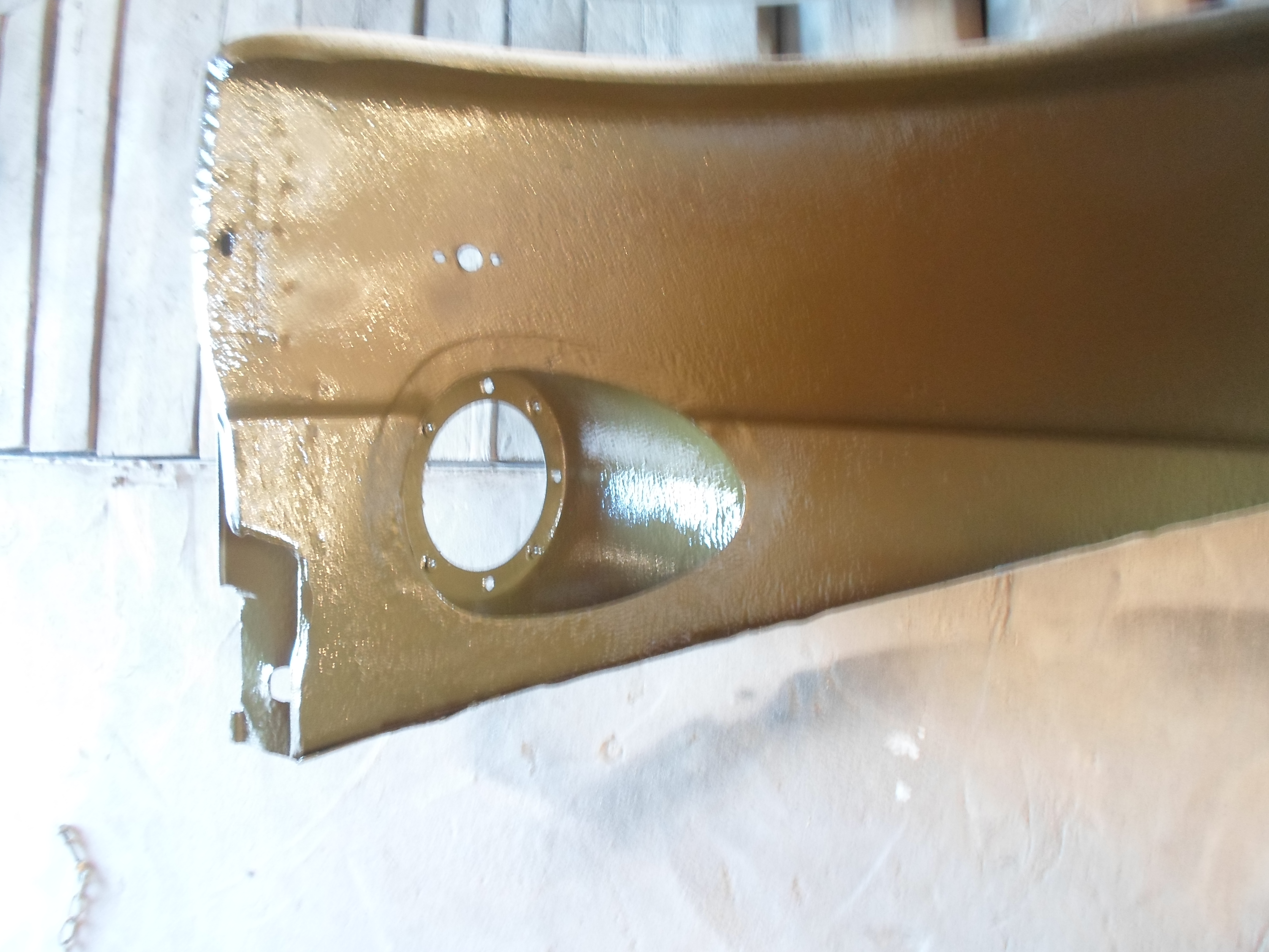

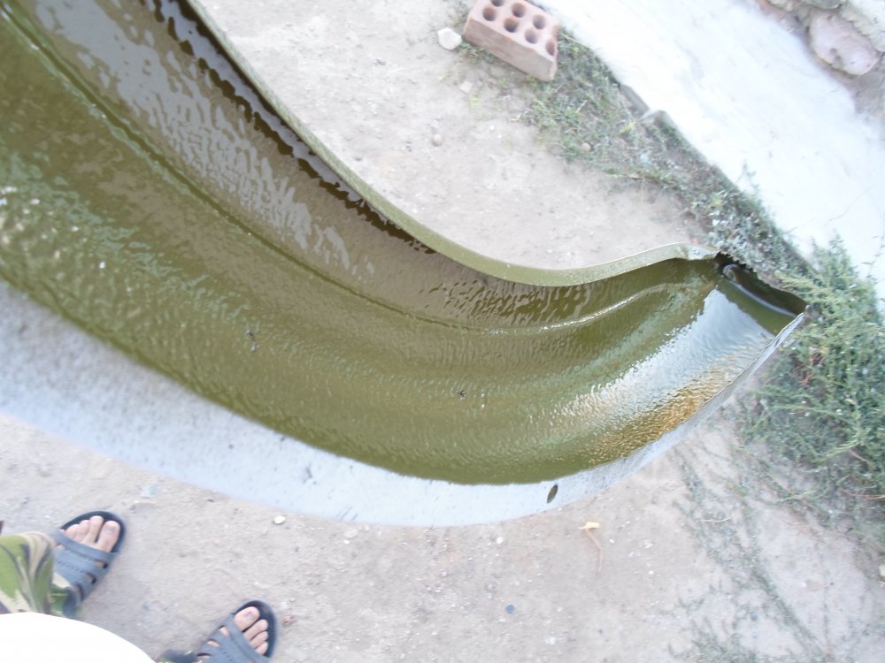

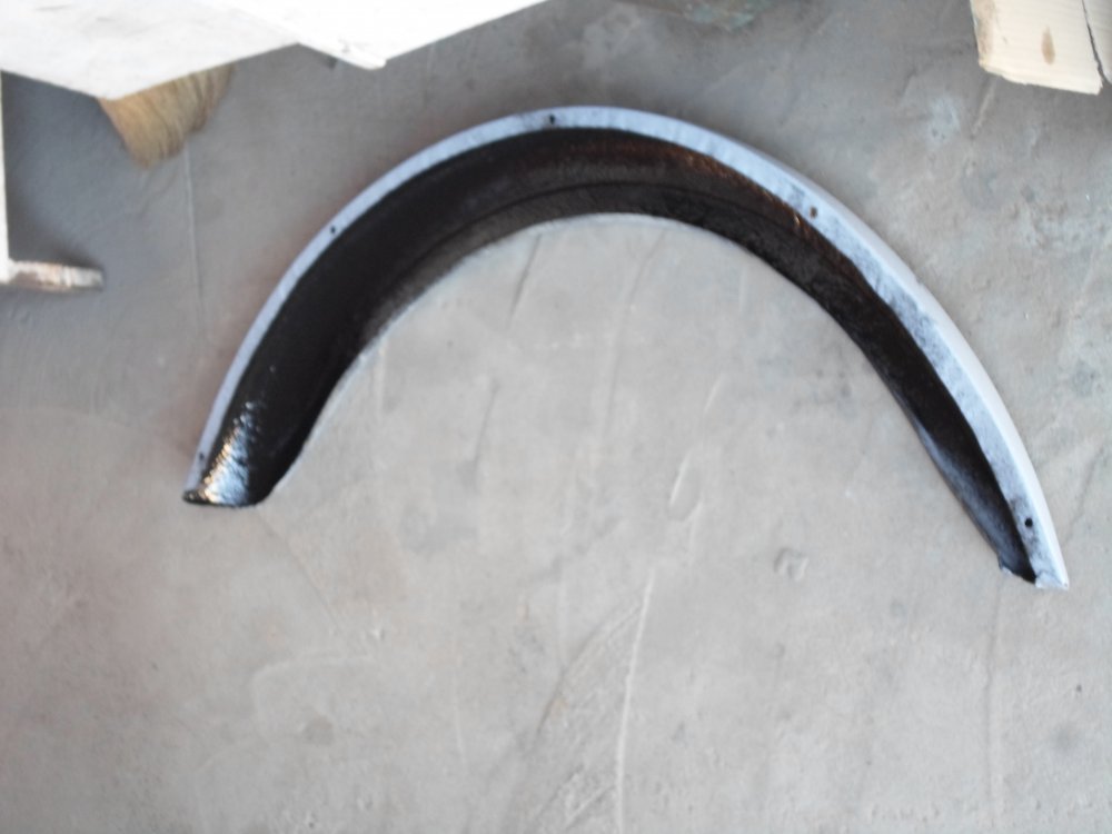

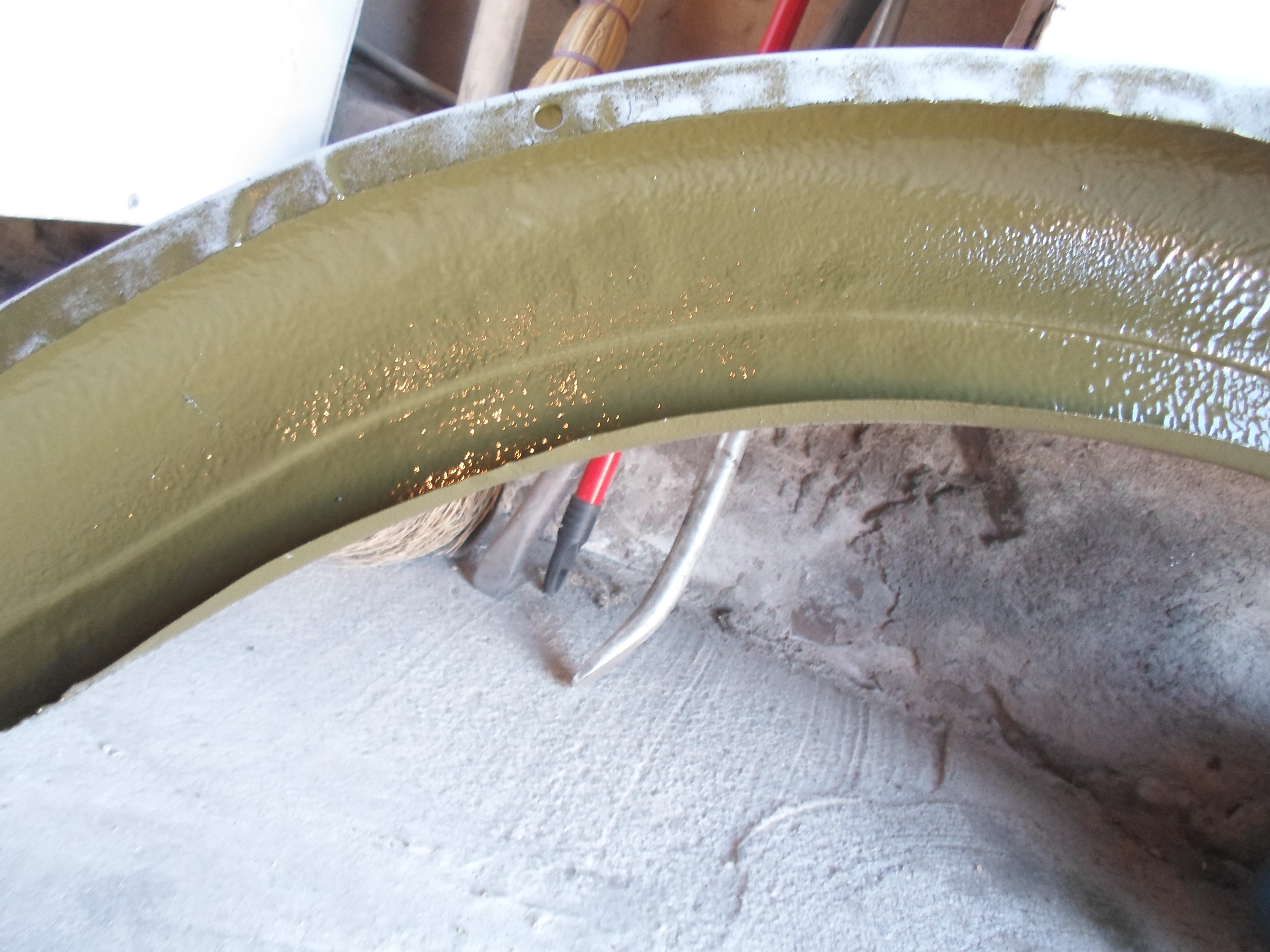

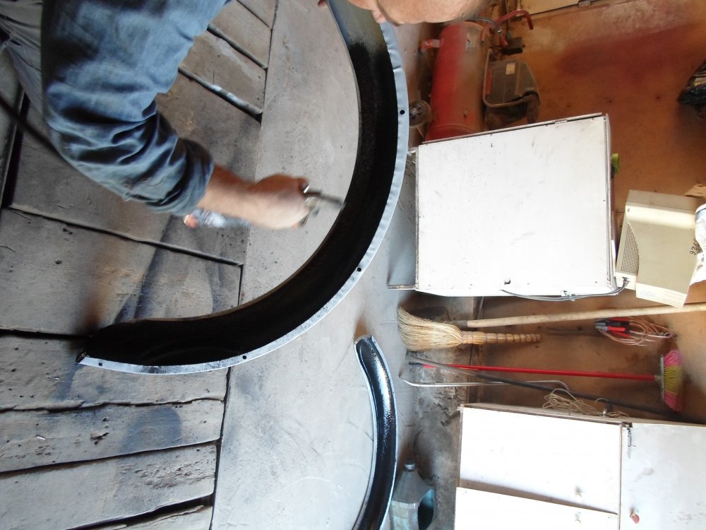

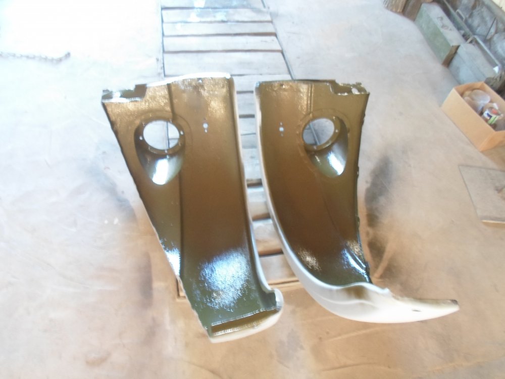

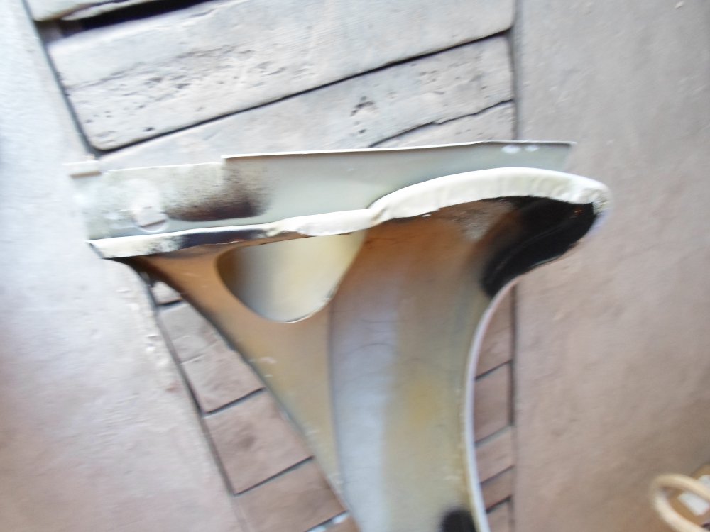

pajero 516 Жалоба Опубликовано: 24 сентября 2017 Крылья покрывались так же в 3 слоя Цитата Поделиться сообщением Ссылка на сообщение Поделиться на других сайтах

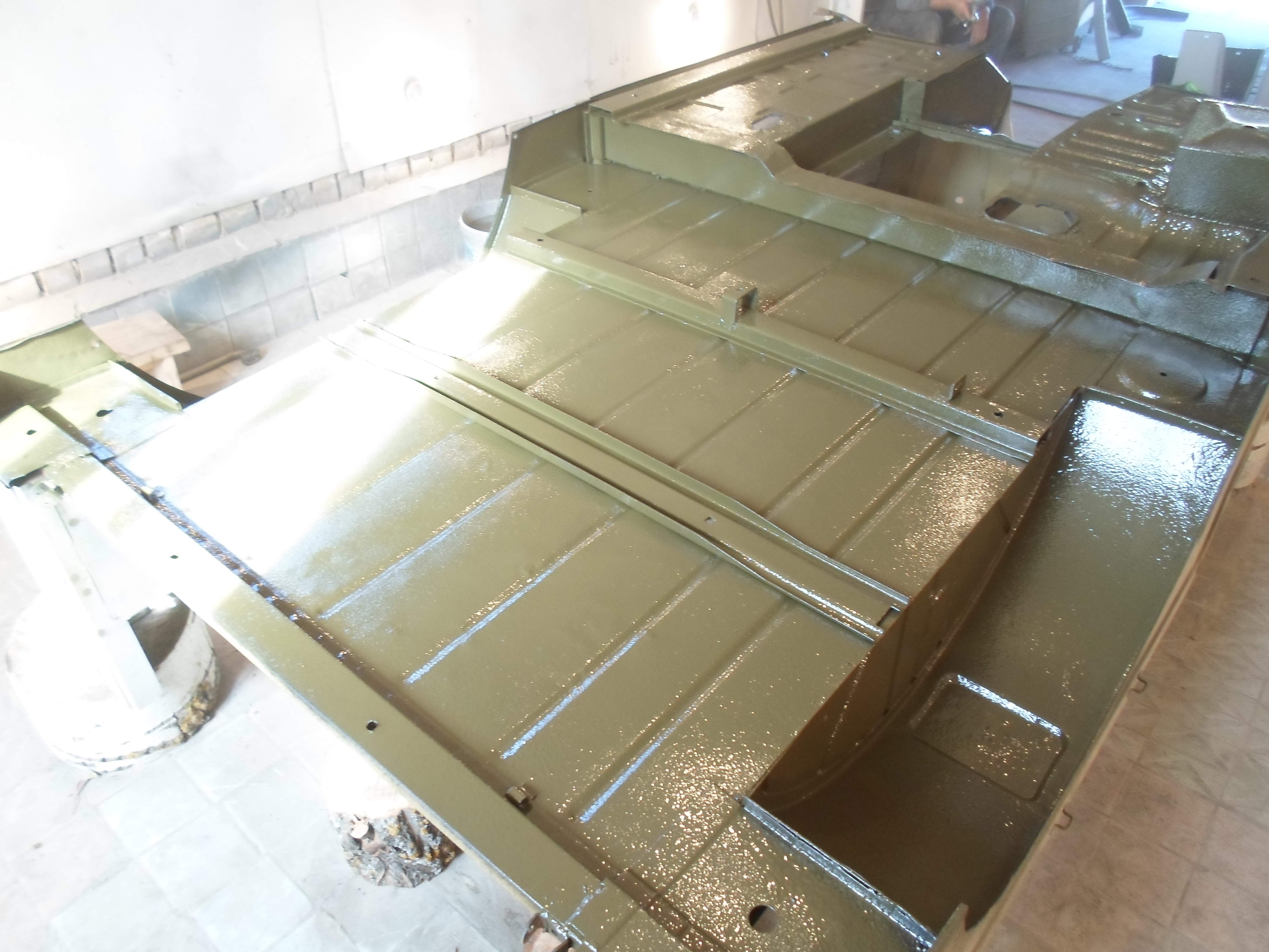

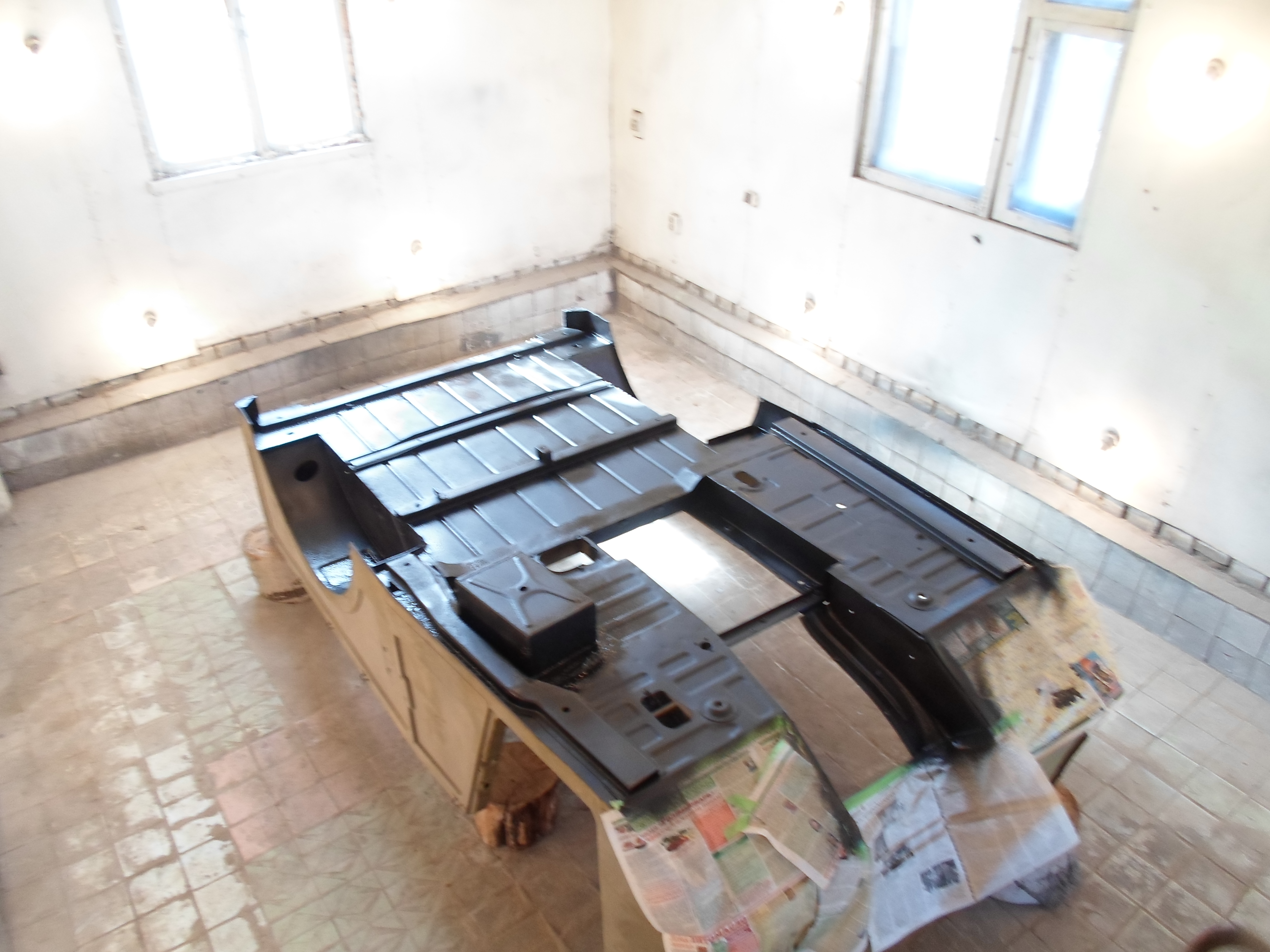

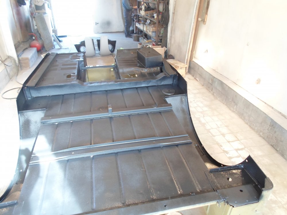

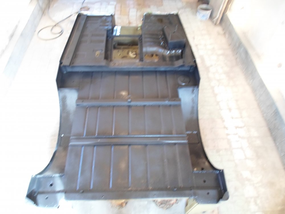

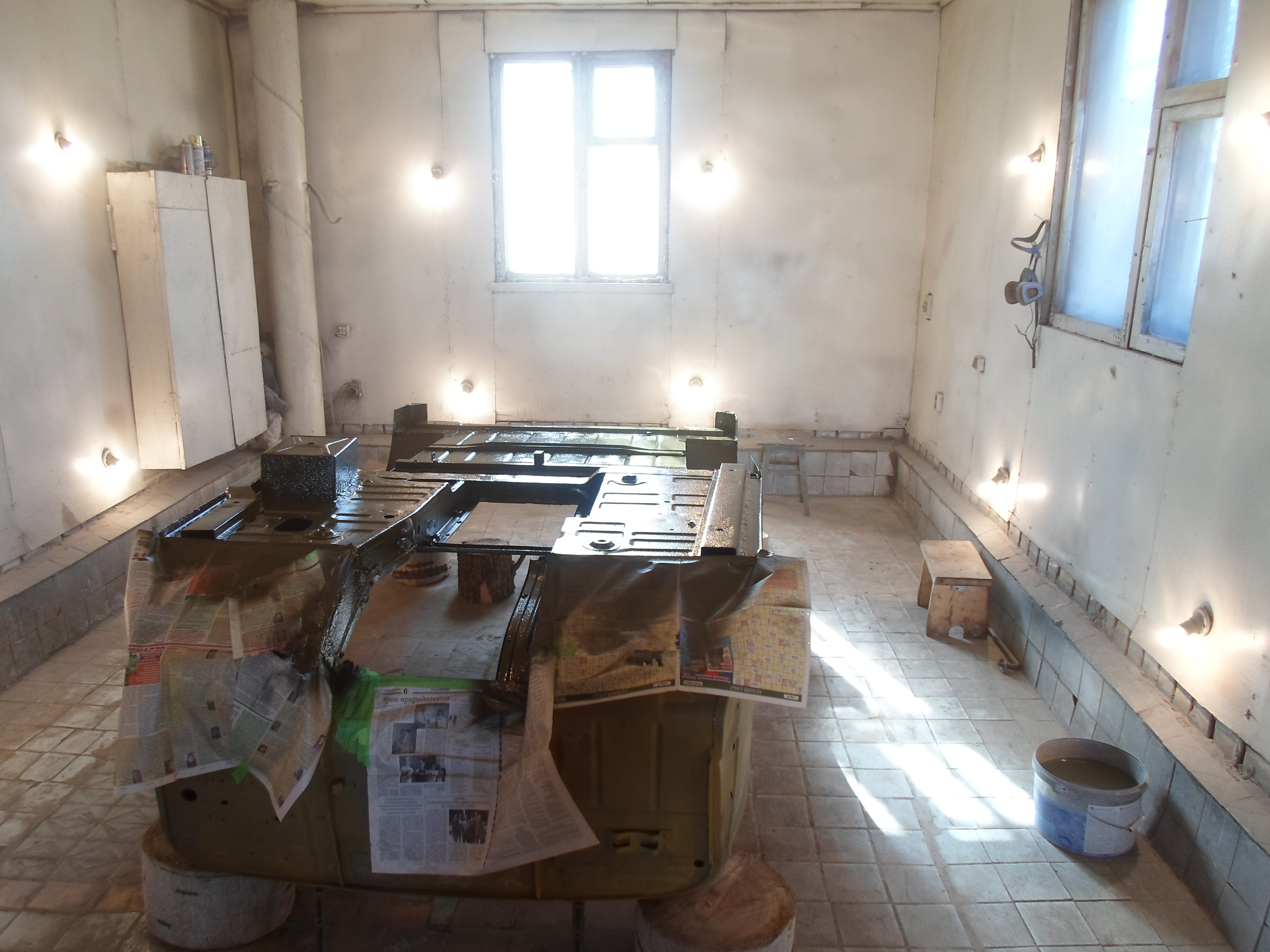

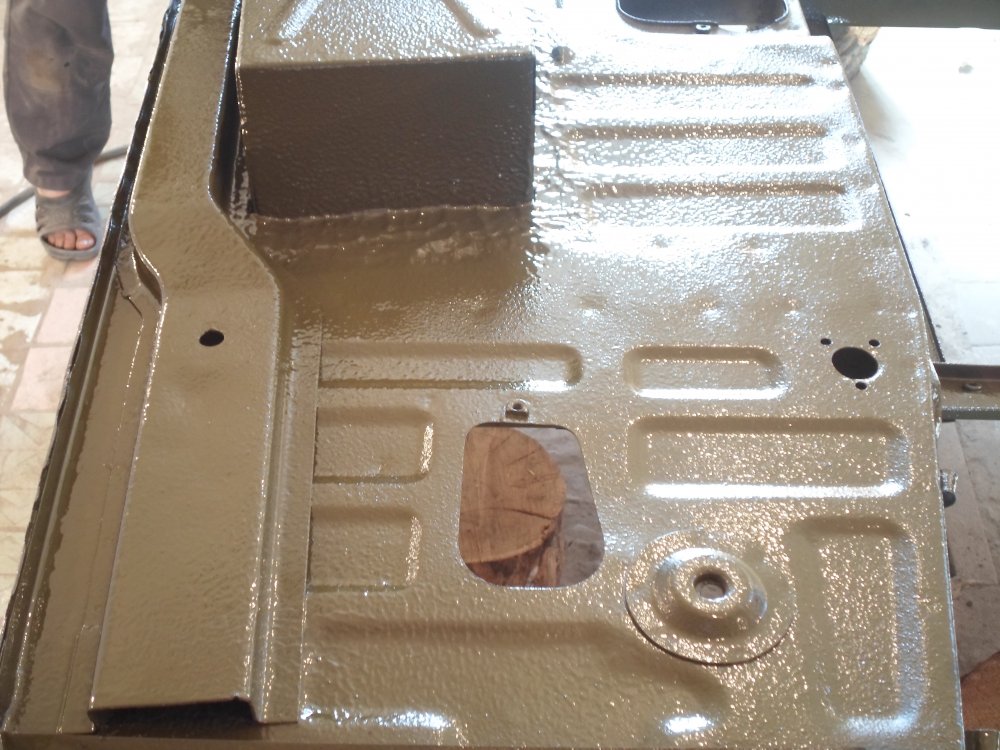

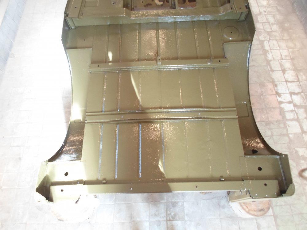

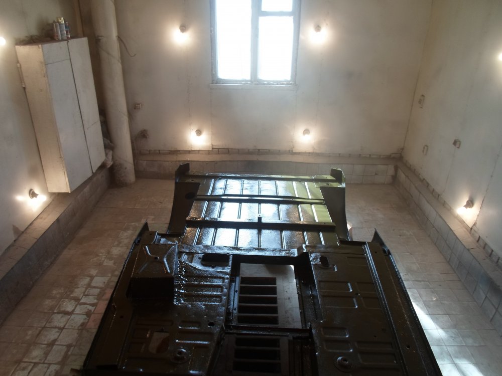

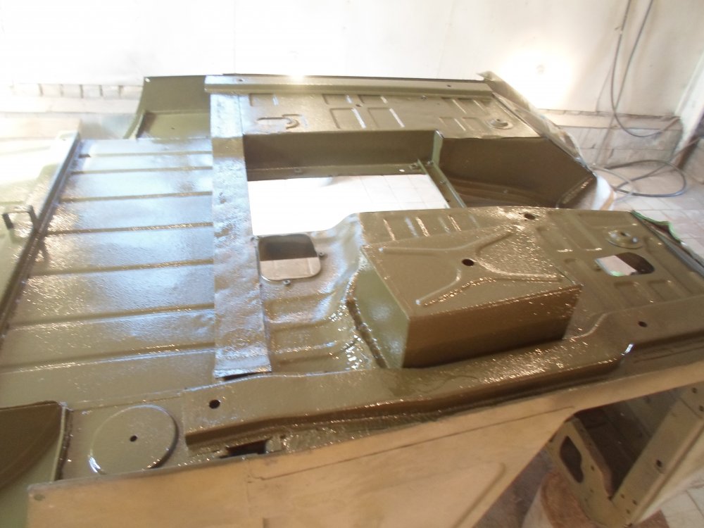

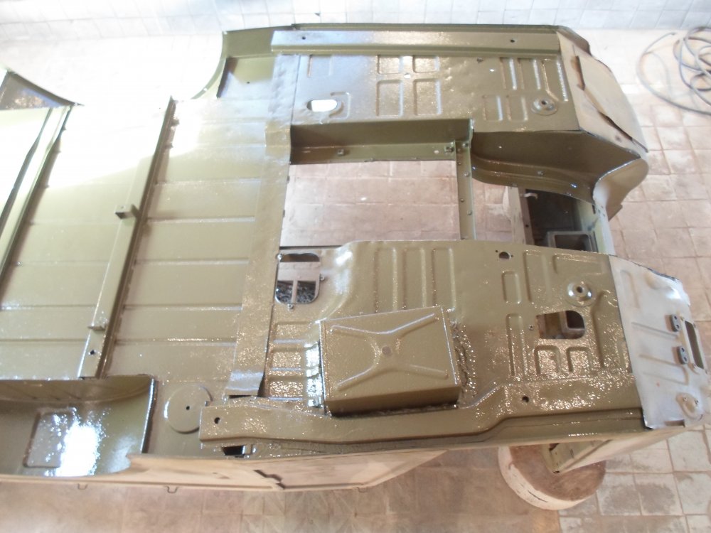

pajero 516 Жалоба Опубликовано: 24 сентября 2017 несколько дней спустя когда наш слоеный пирог конкретно устоялся Все было готово к долгожданной покраске!!!!!!!! Цитата Поделиться сообщением Ссылка на сообщение Поделиться на других сайтах

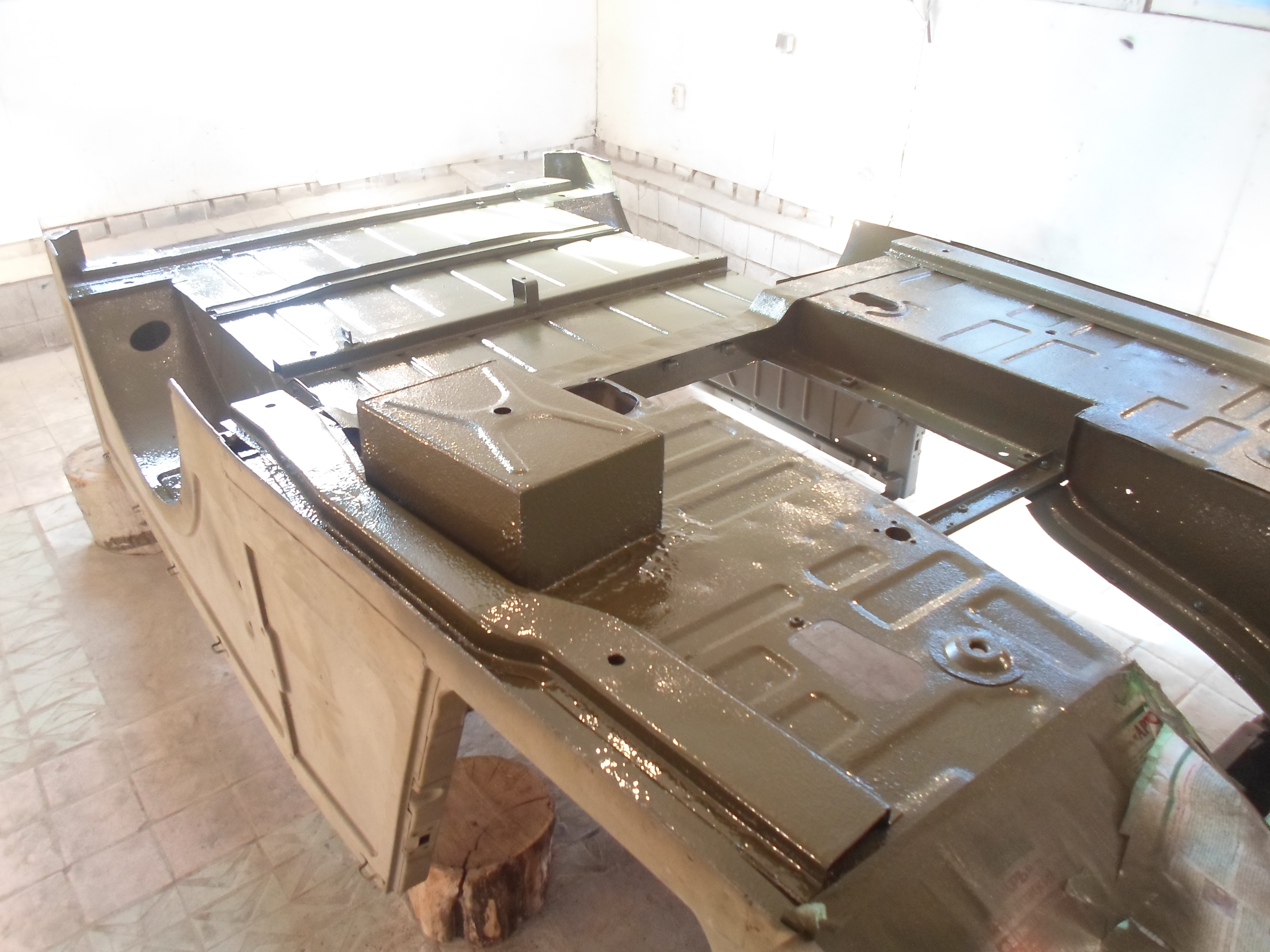

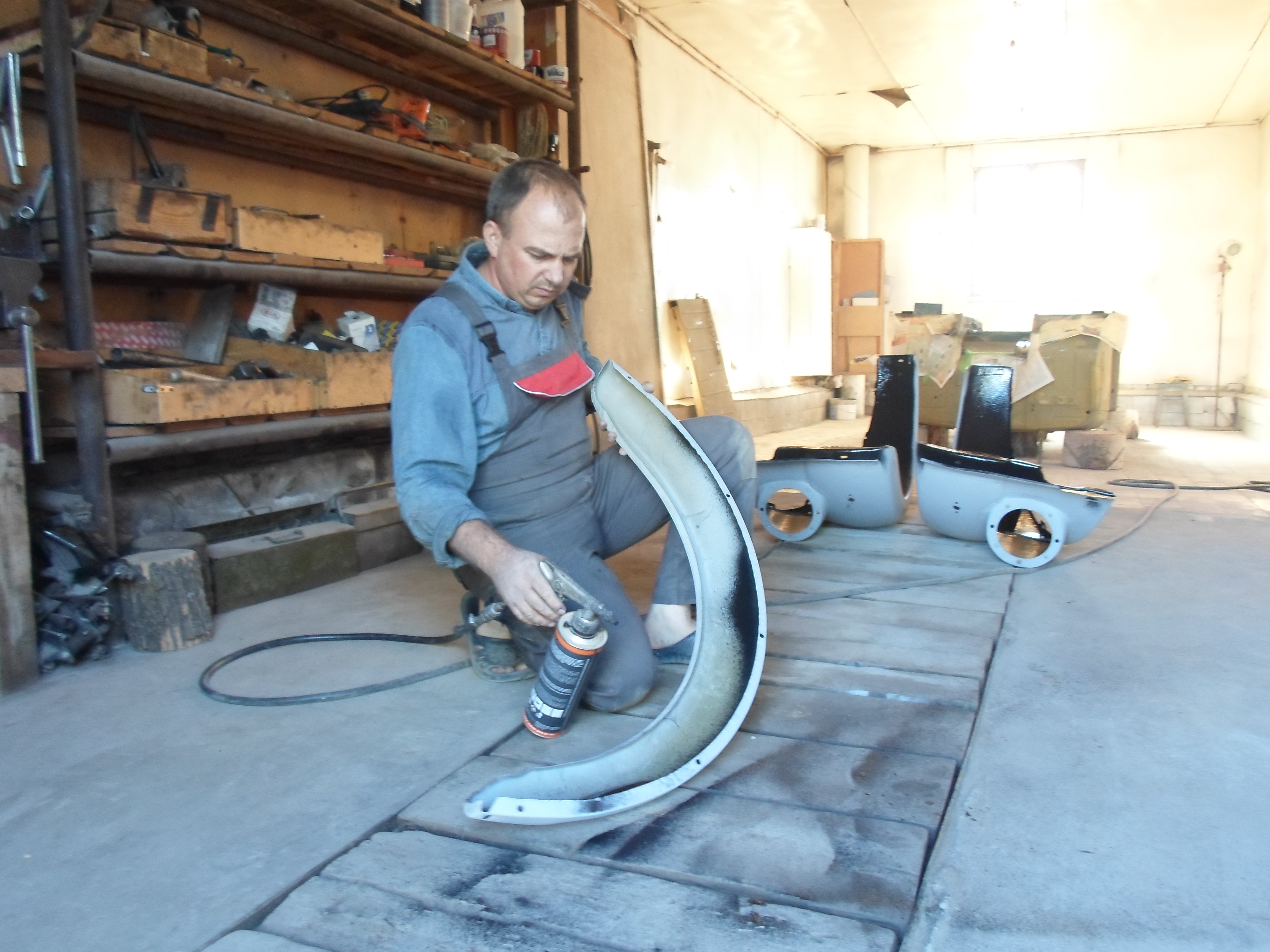

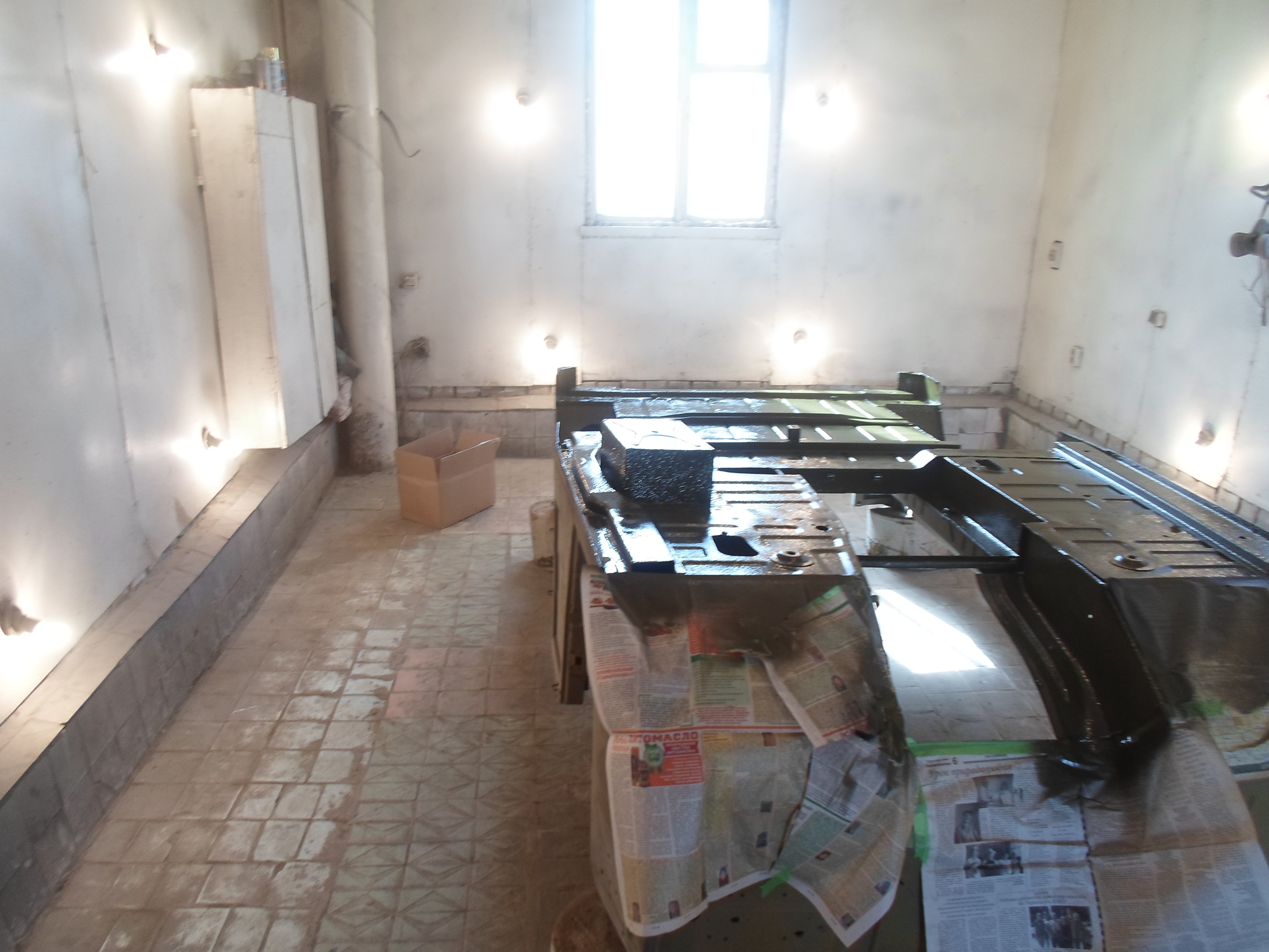

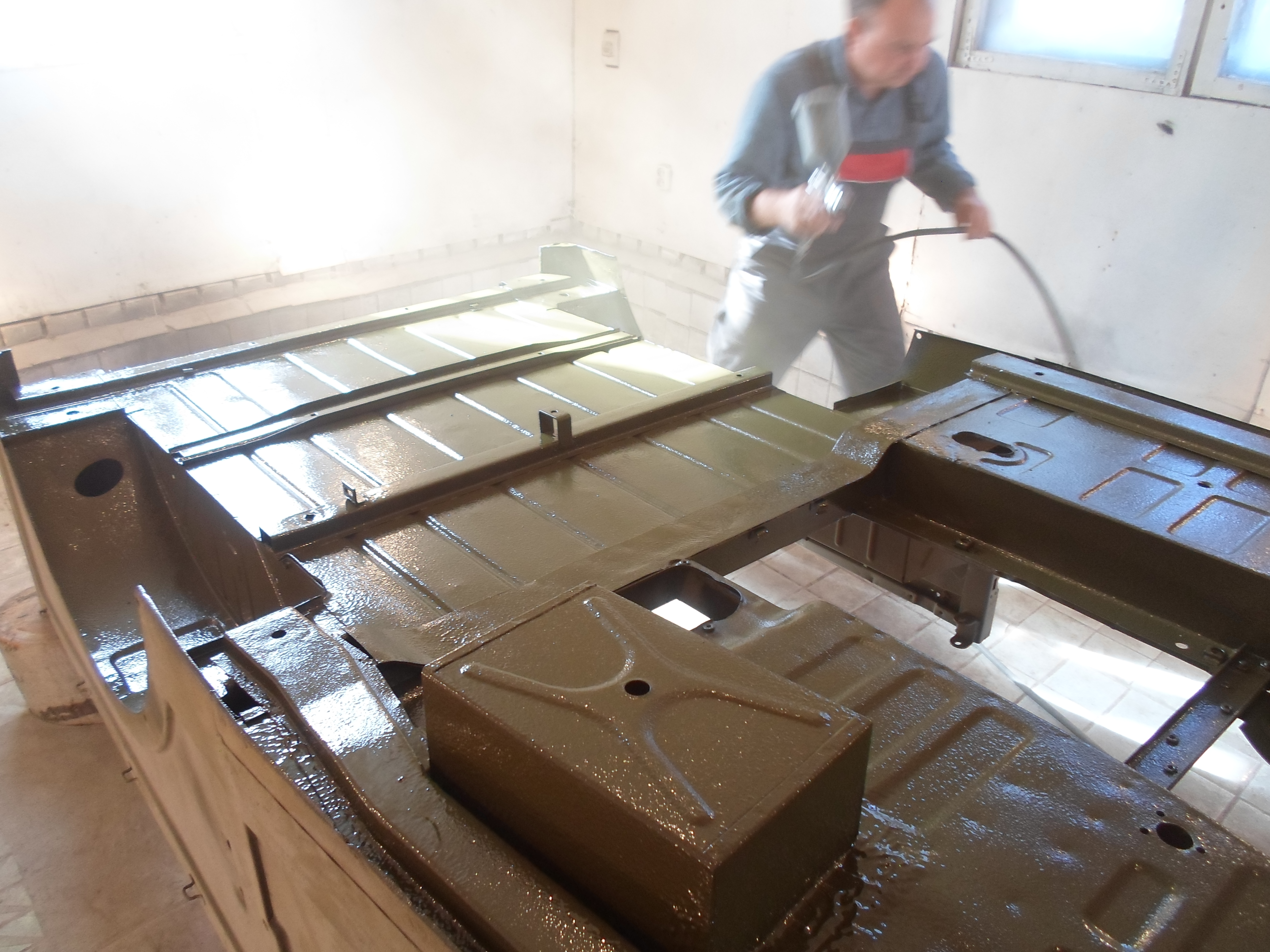

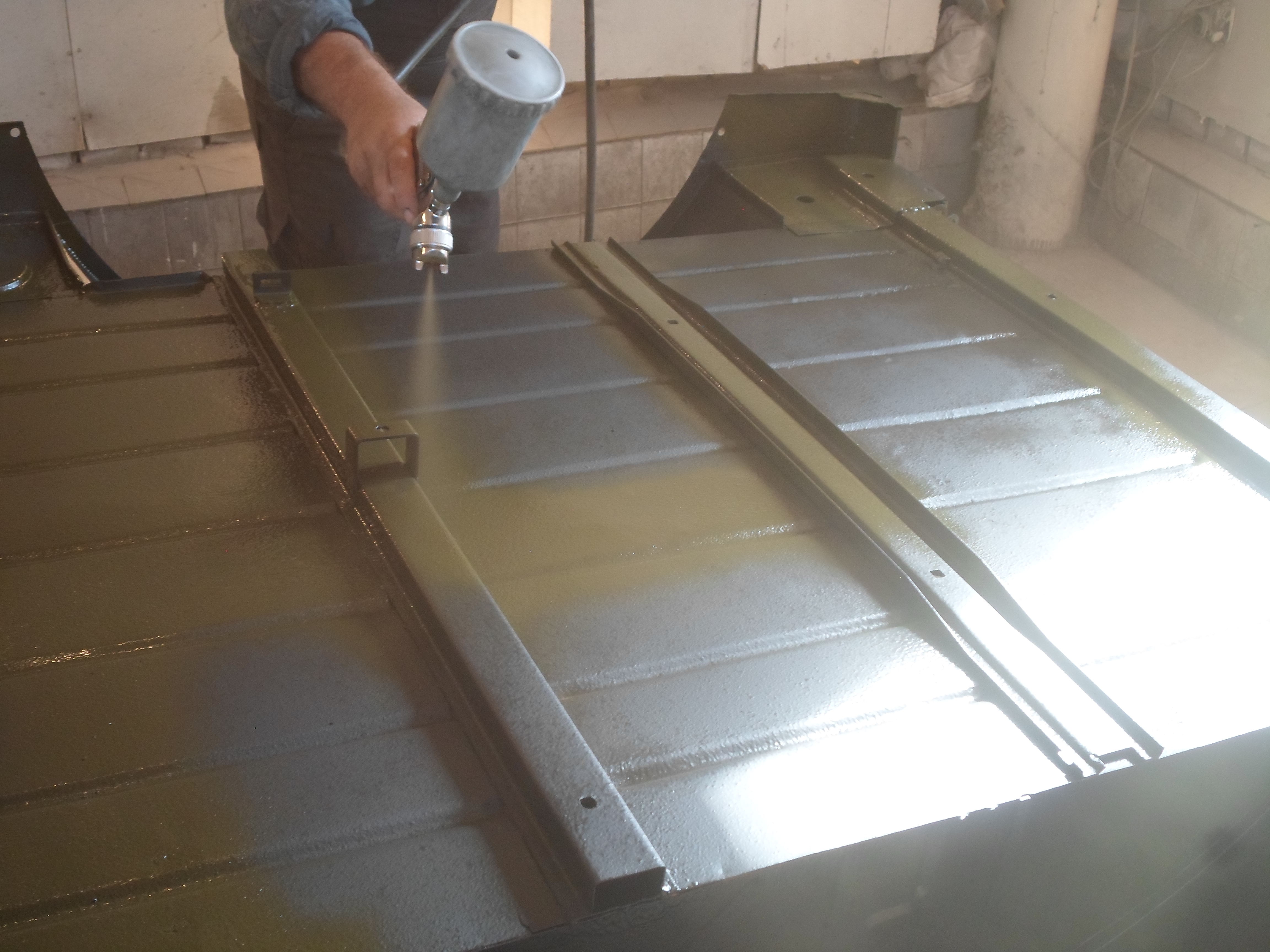

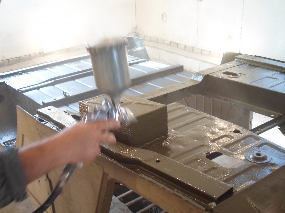

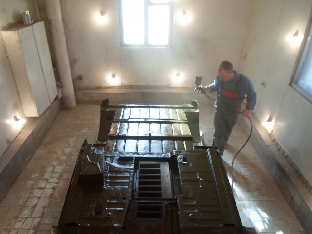

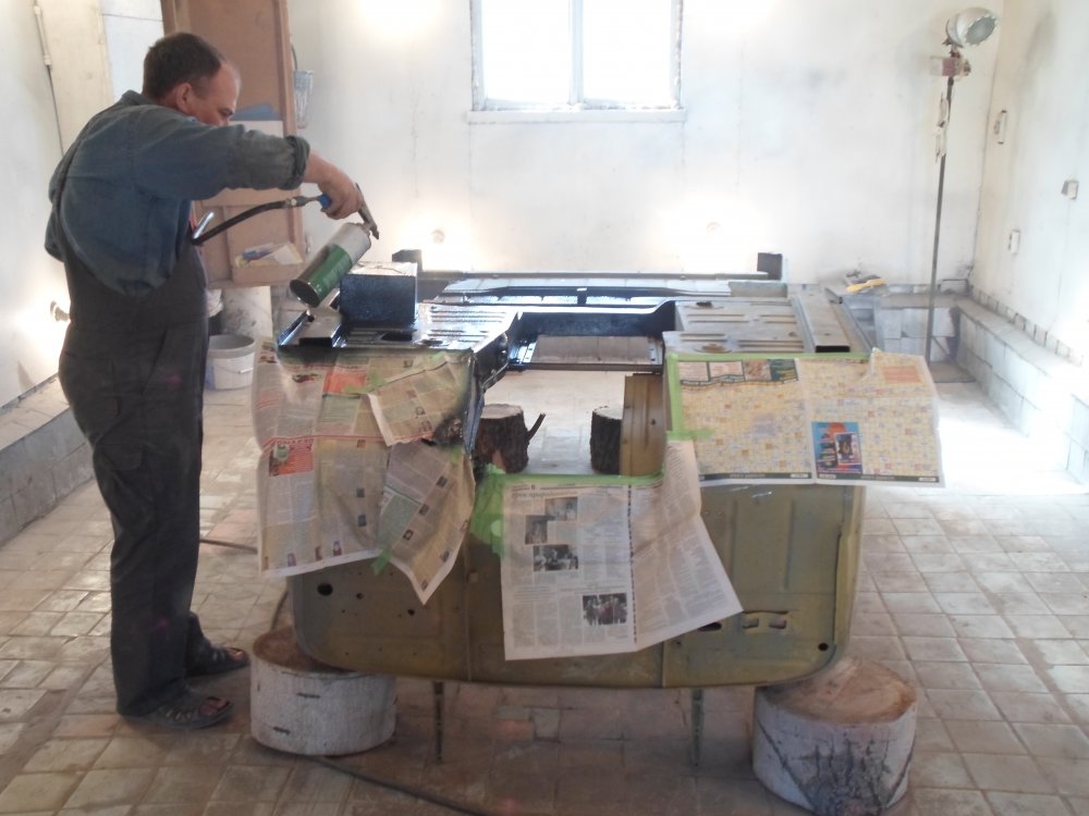

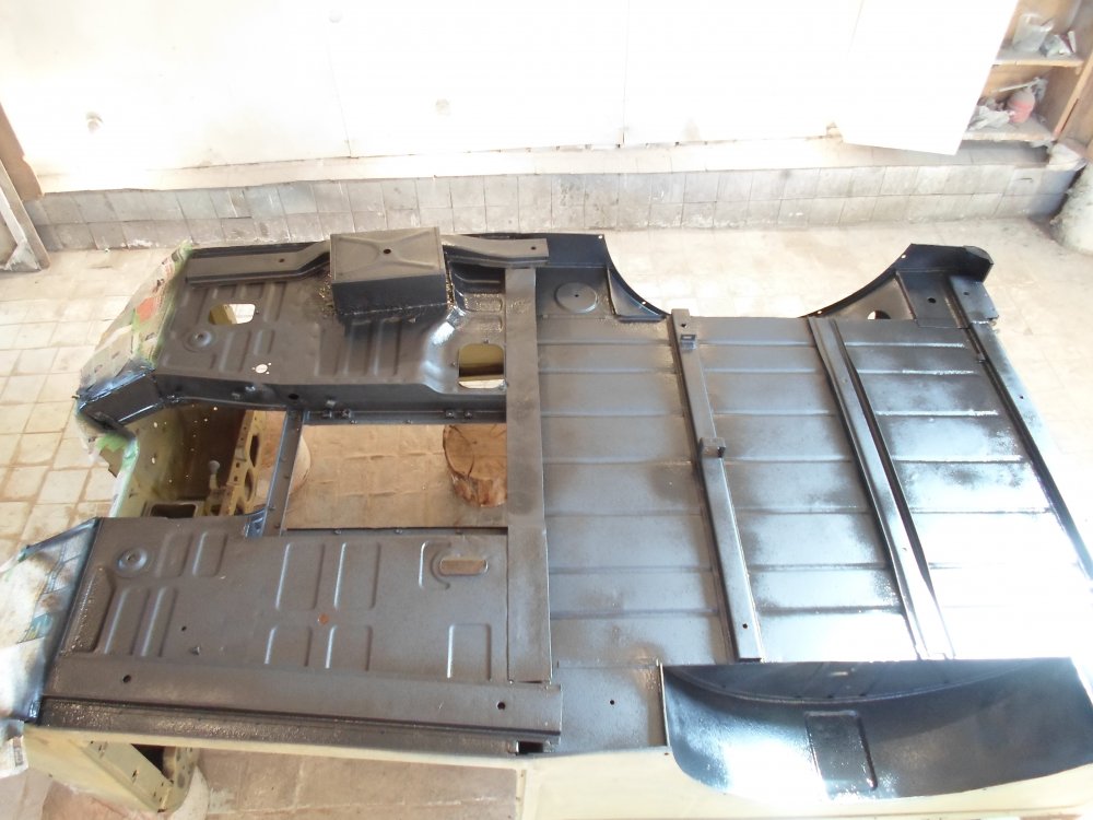

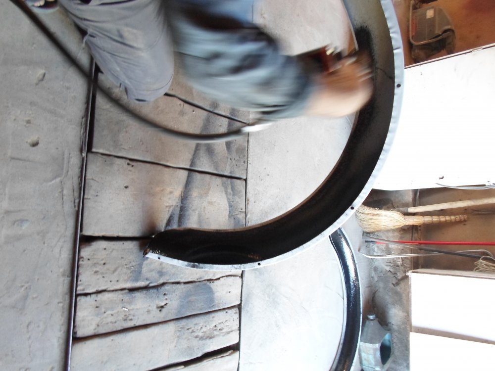

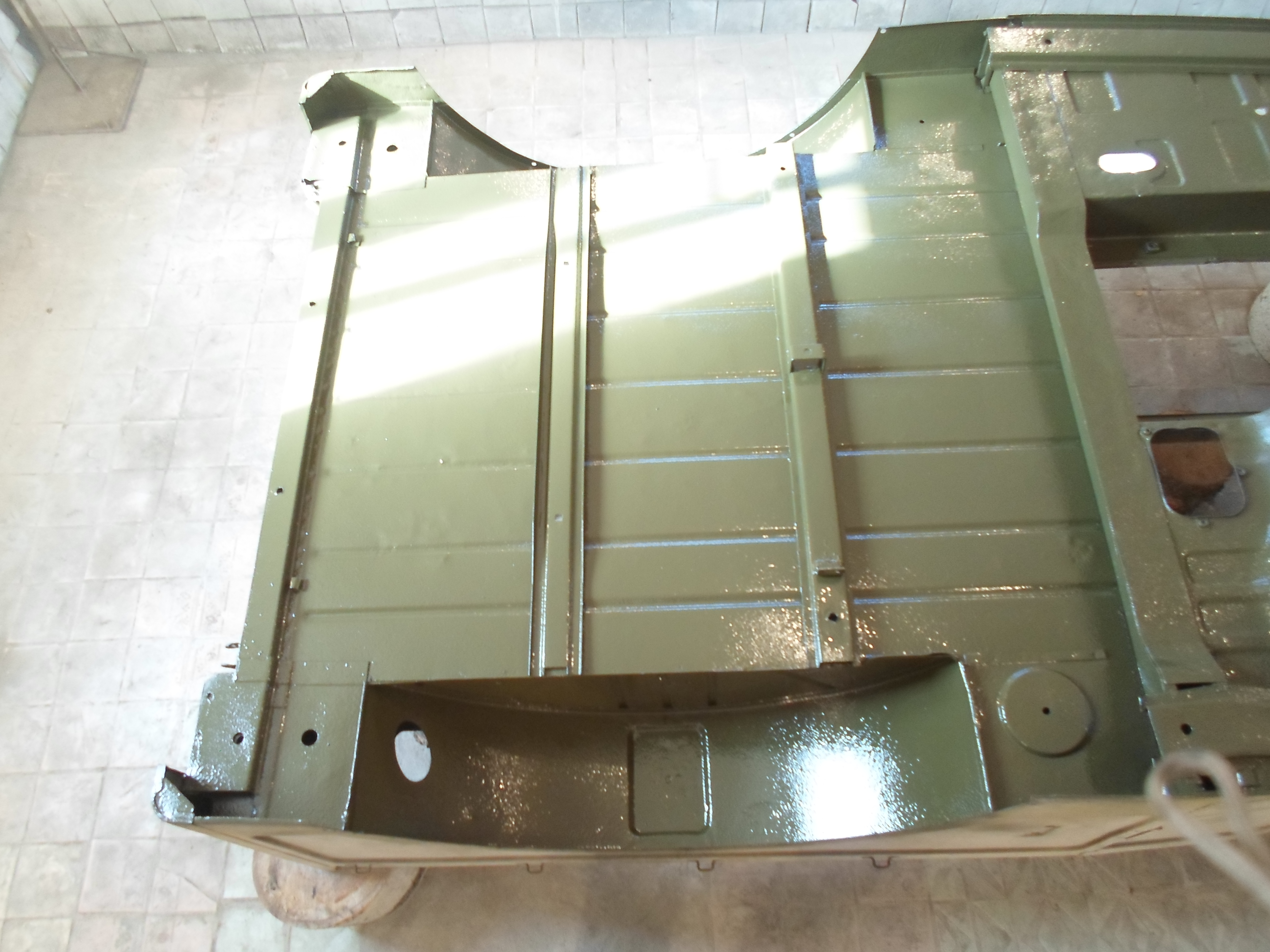

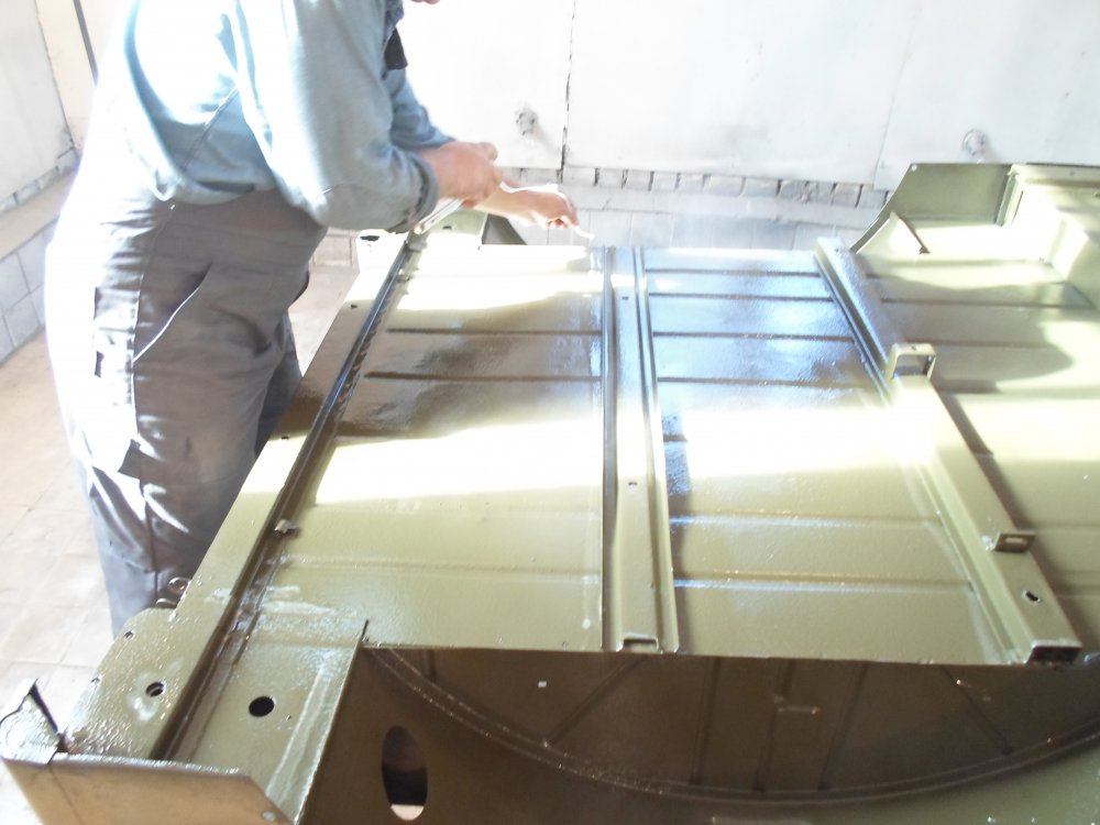

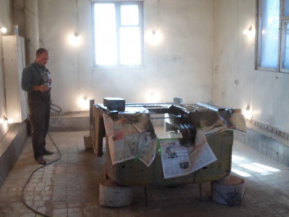

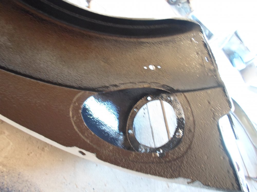

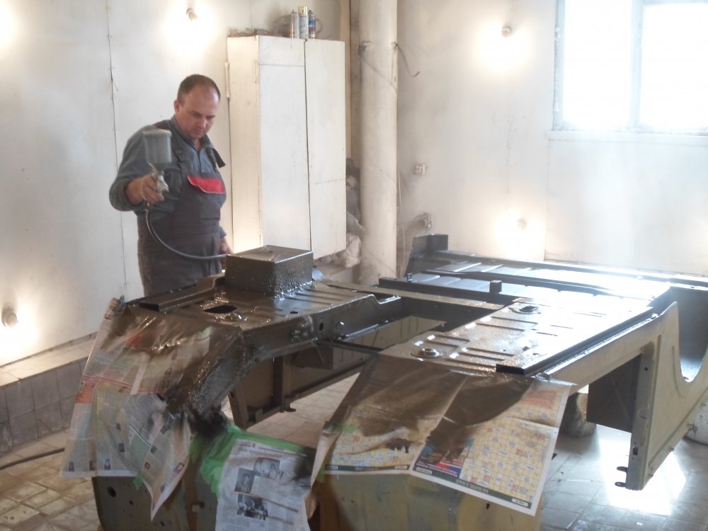

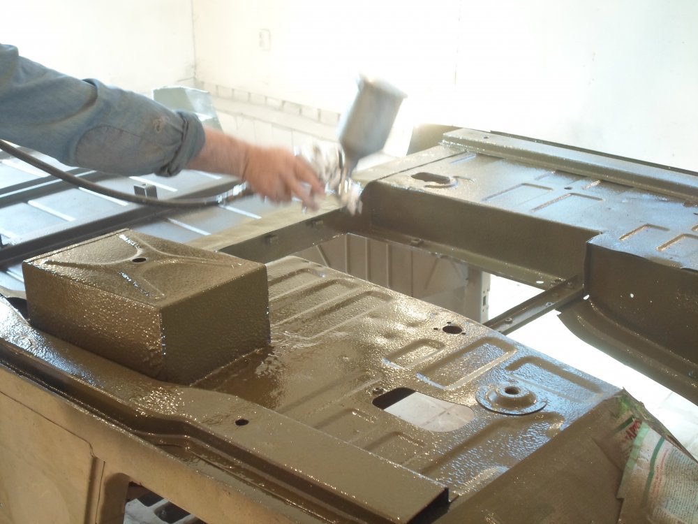

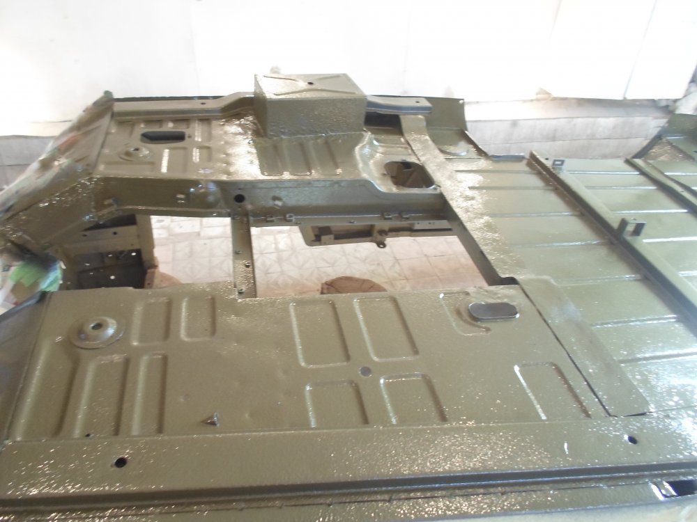

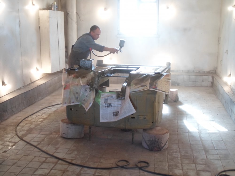

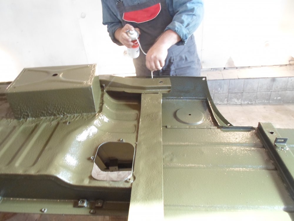

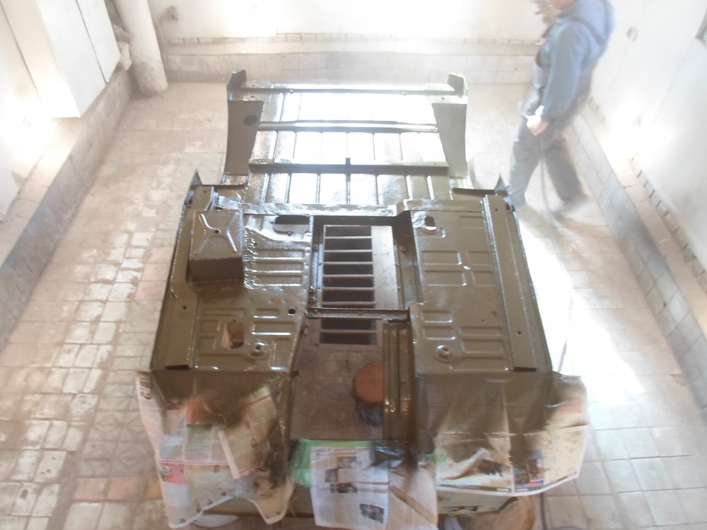

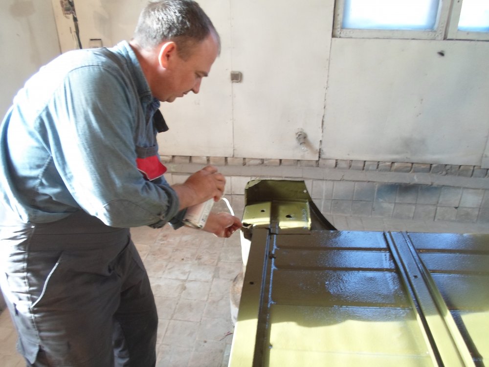

pajero 516 Жалоба Опубликовано: 24 сентября 2017 (изменено) Поехали!!!!! (первый слой) маэстро за работой!!!!! в эти моменты даже суровый Михаил не имеет право говорить, дышать, думать ))))) право передвигаться только с разрешения )))))) любое несанкционированное движение мгновенно карается ключом, в лучшем случае 17х19.(это блять сильно больно)............. и это покраска не лицевых деталей, на покраску которых может быть допущен только мастер и краскопульт (((((((( Изменено 24 сентября 2017 пользователем pajero 2 Цитата Поделиться сообщением Ссылка на сообщение Поделиться на других сайтах

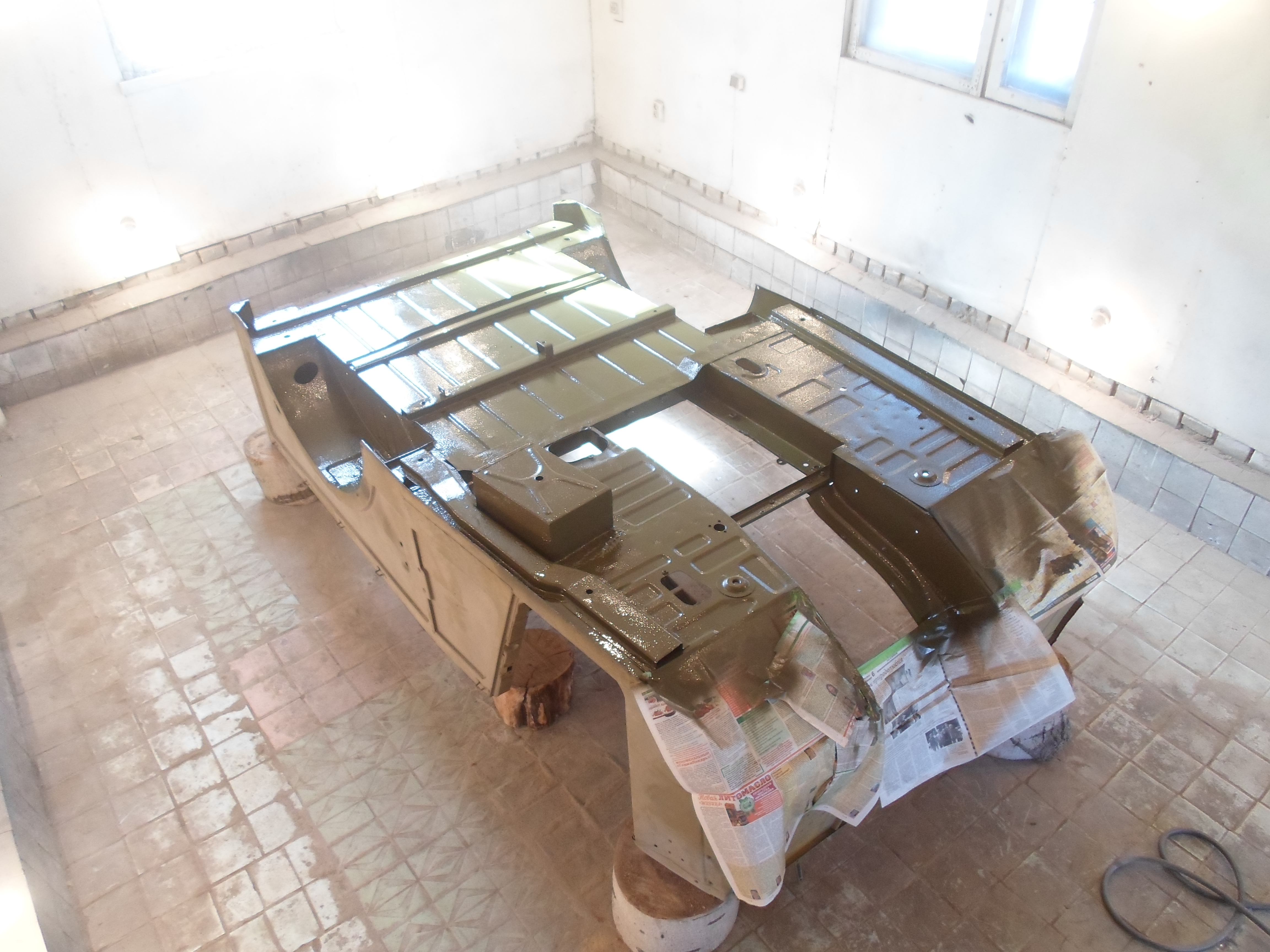

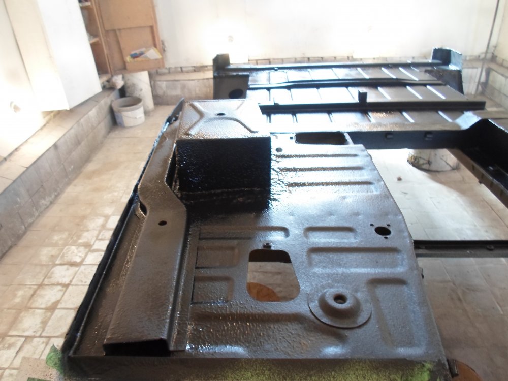

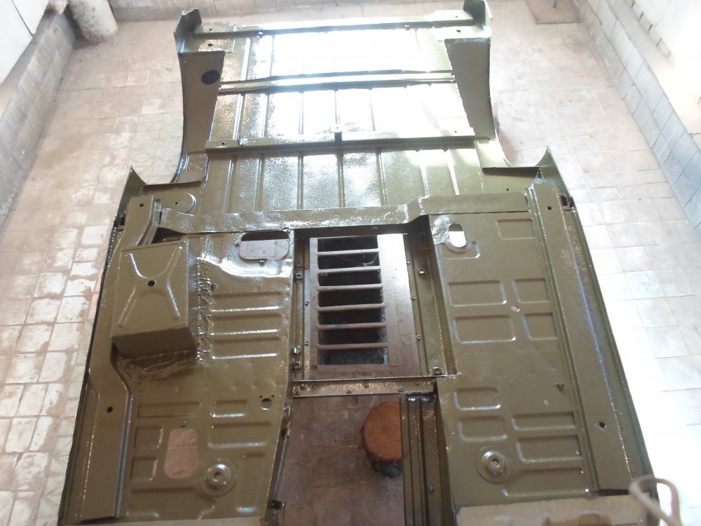

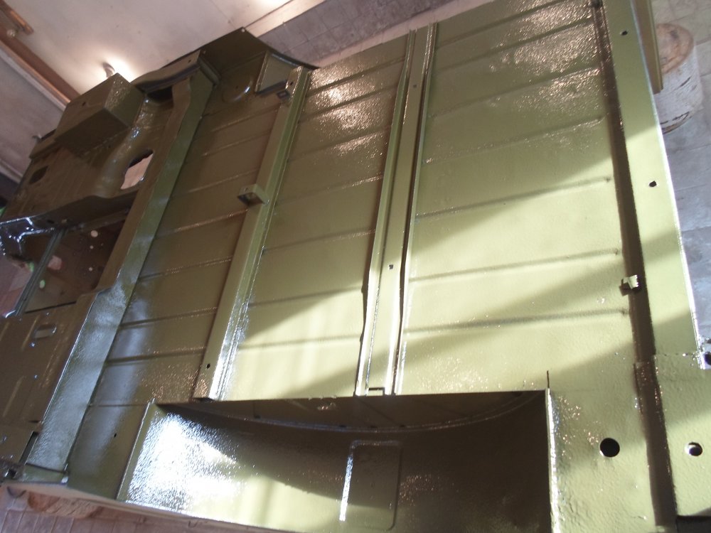

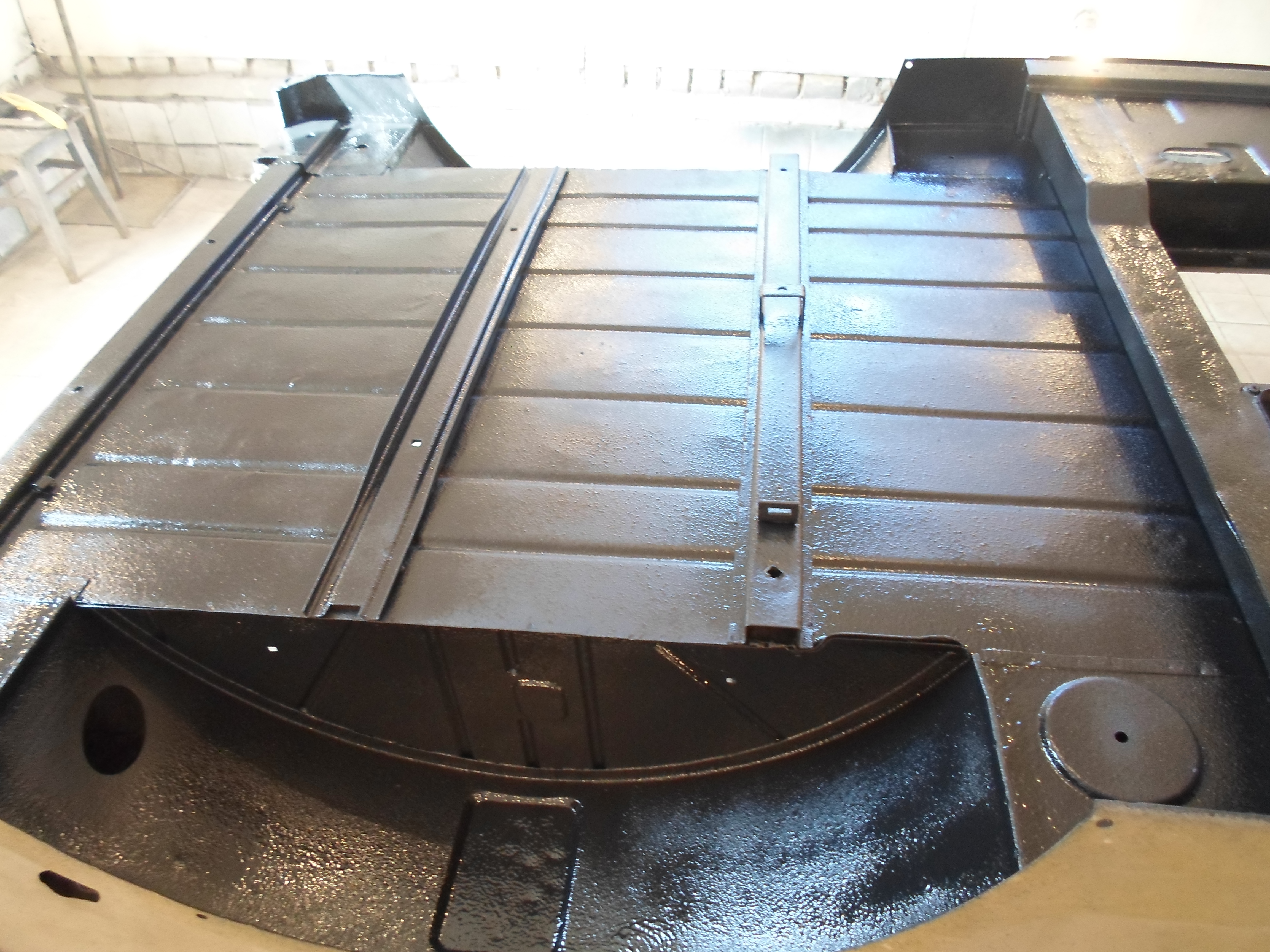

pajero 516 Жалоба Опубликовано: 24 сентября 2017 Остальные детали кучкой (одной и половину второй больной руки ЗБСЯ печатать) 1 Цитата Поделиться сообщением Ссылка на сообщение Поделиться на других сайтах

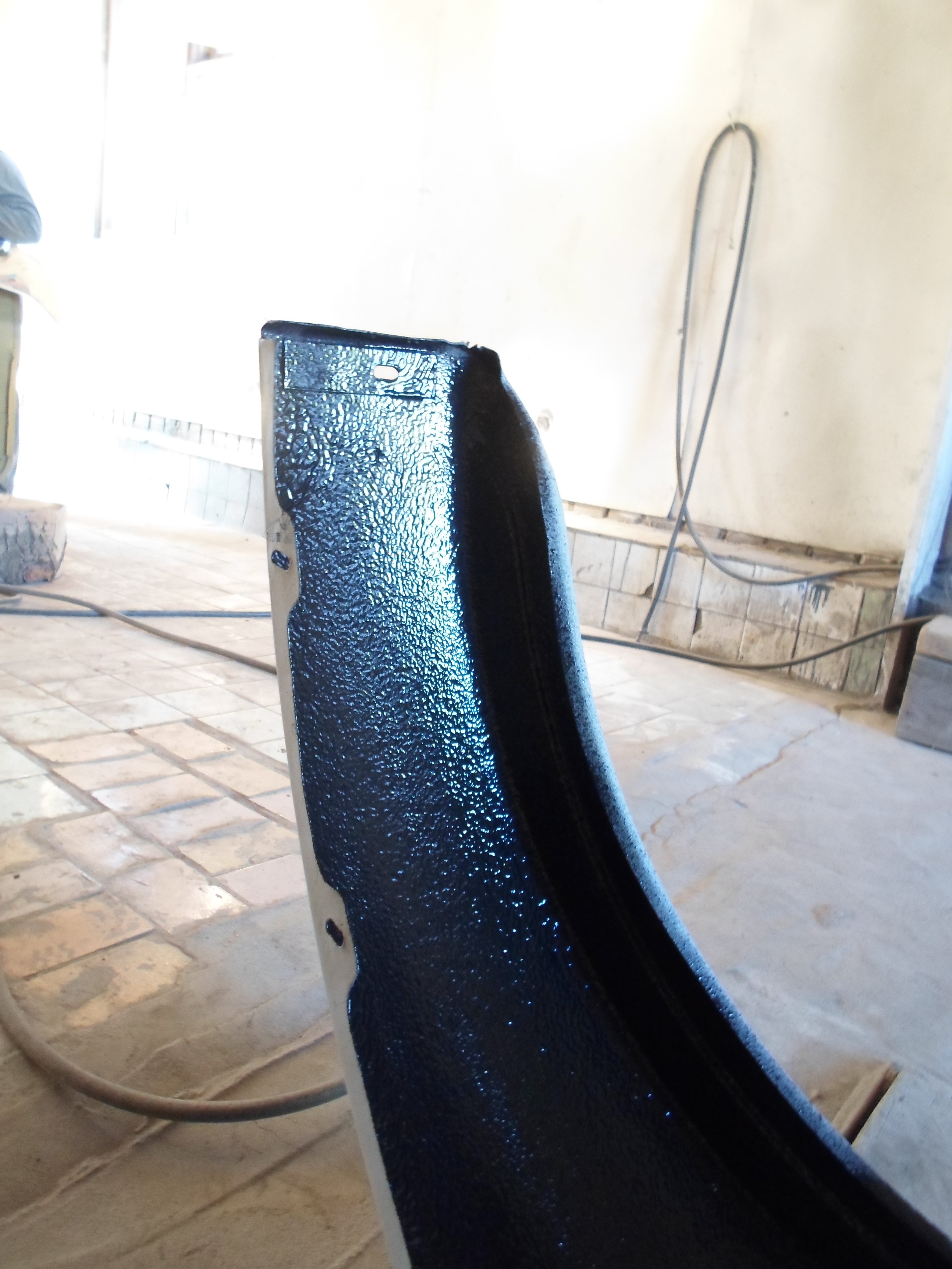

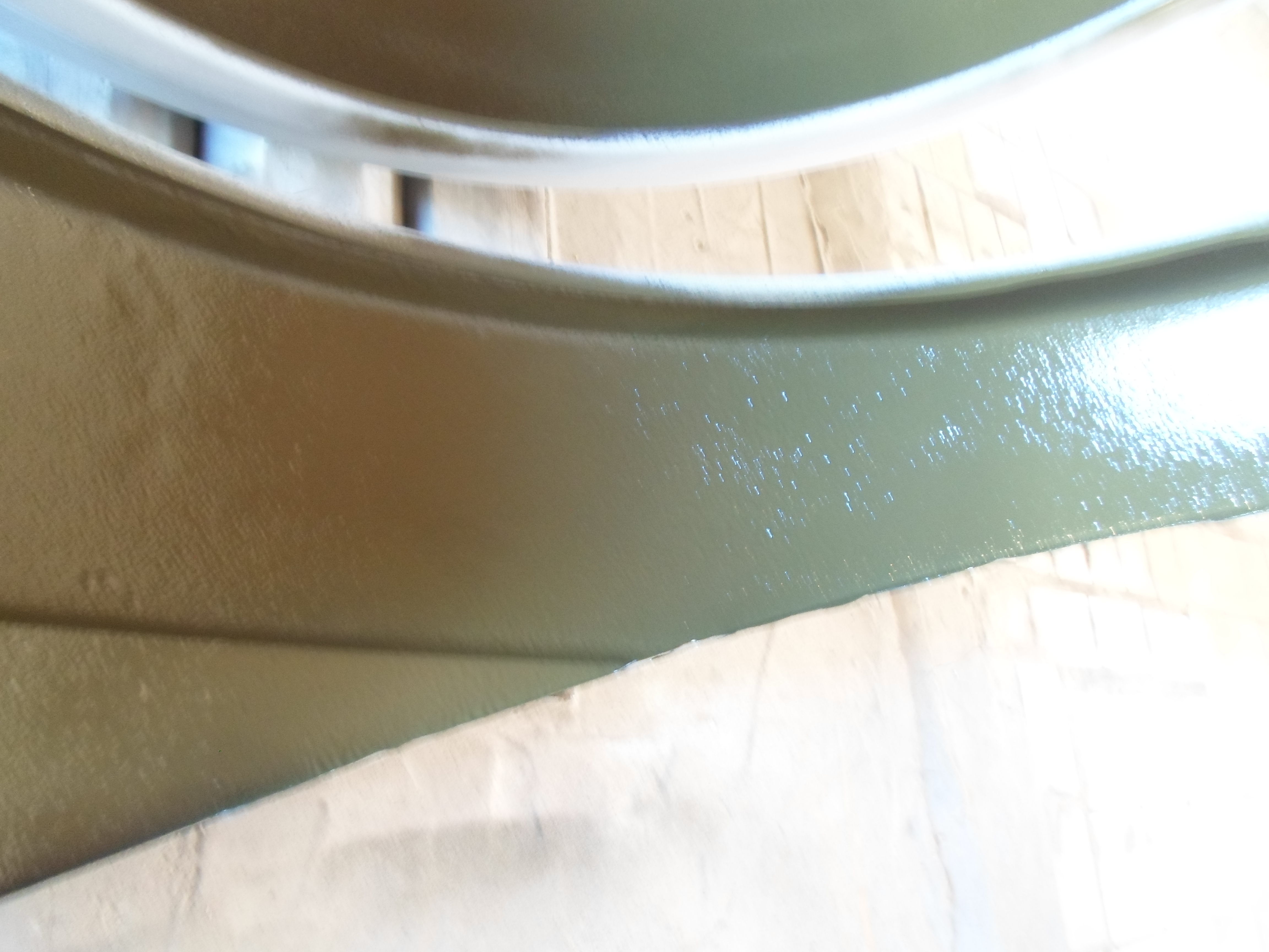

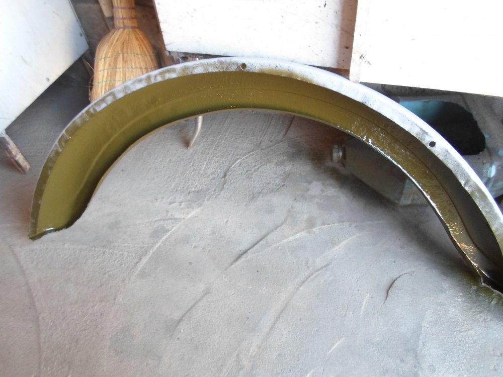

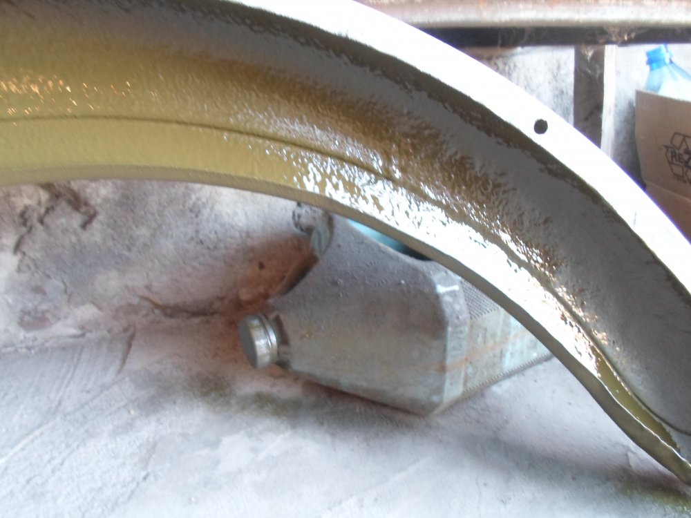

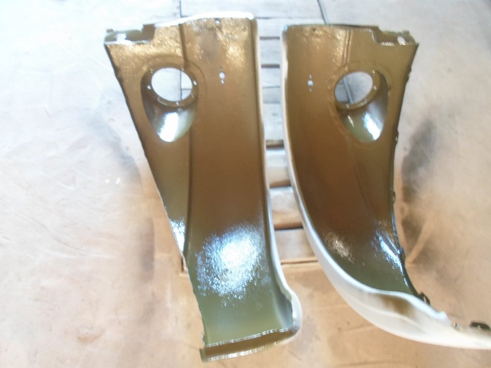

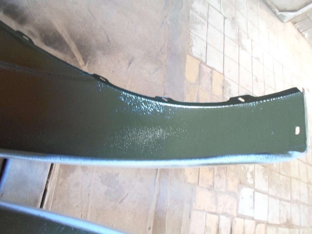

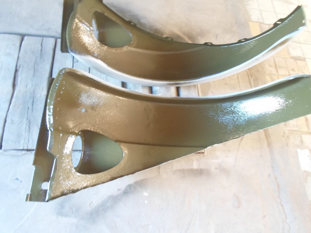

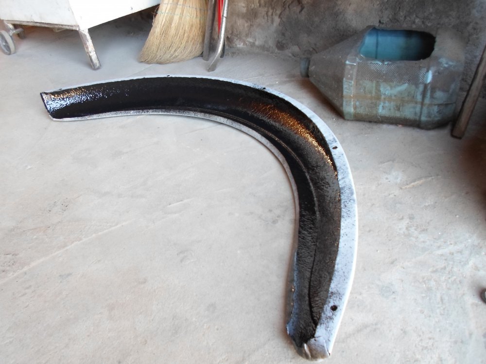

pajero 516 Жалоба Опубликовано: 24 сентября 2017 Крылья то же в несколько слоев (без лака) 1 Цитата Поделиться сообщением Ссылка на сообщение Поделиться на других сайтах

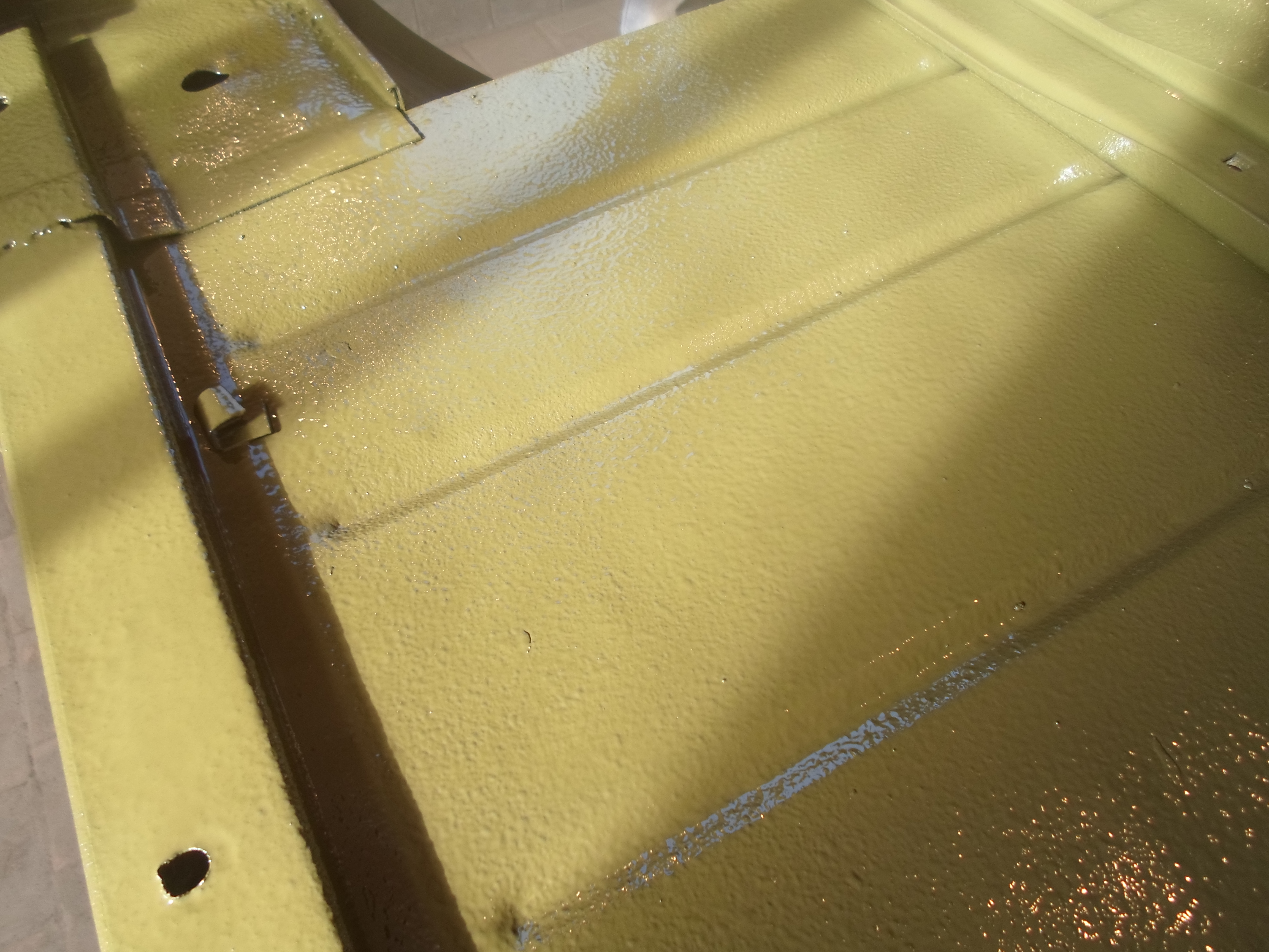

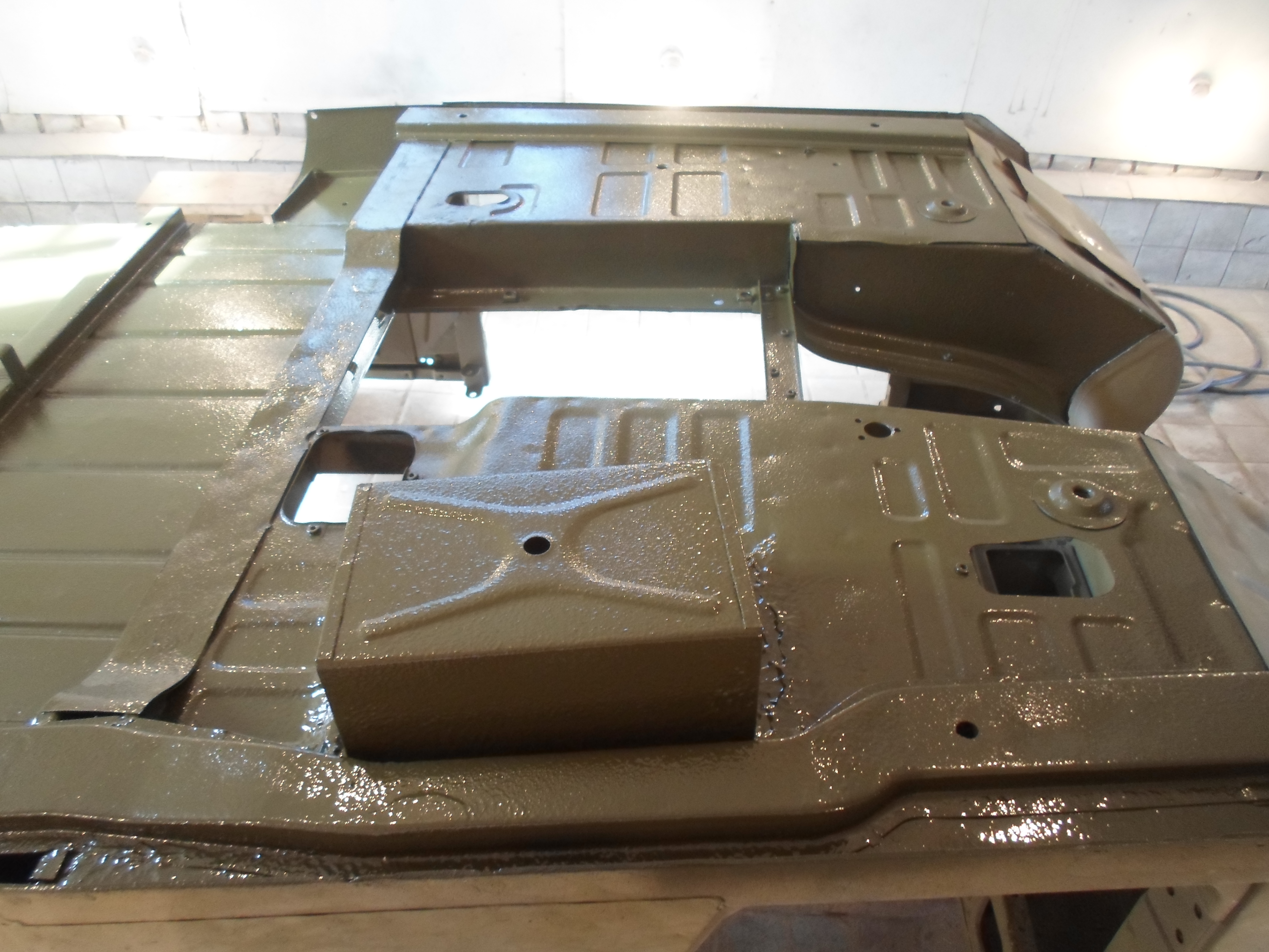

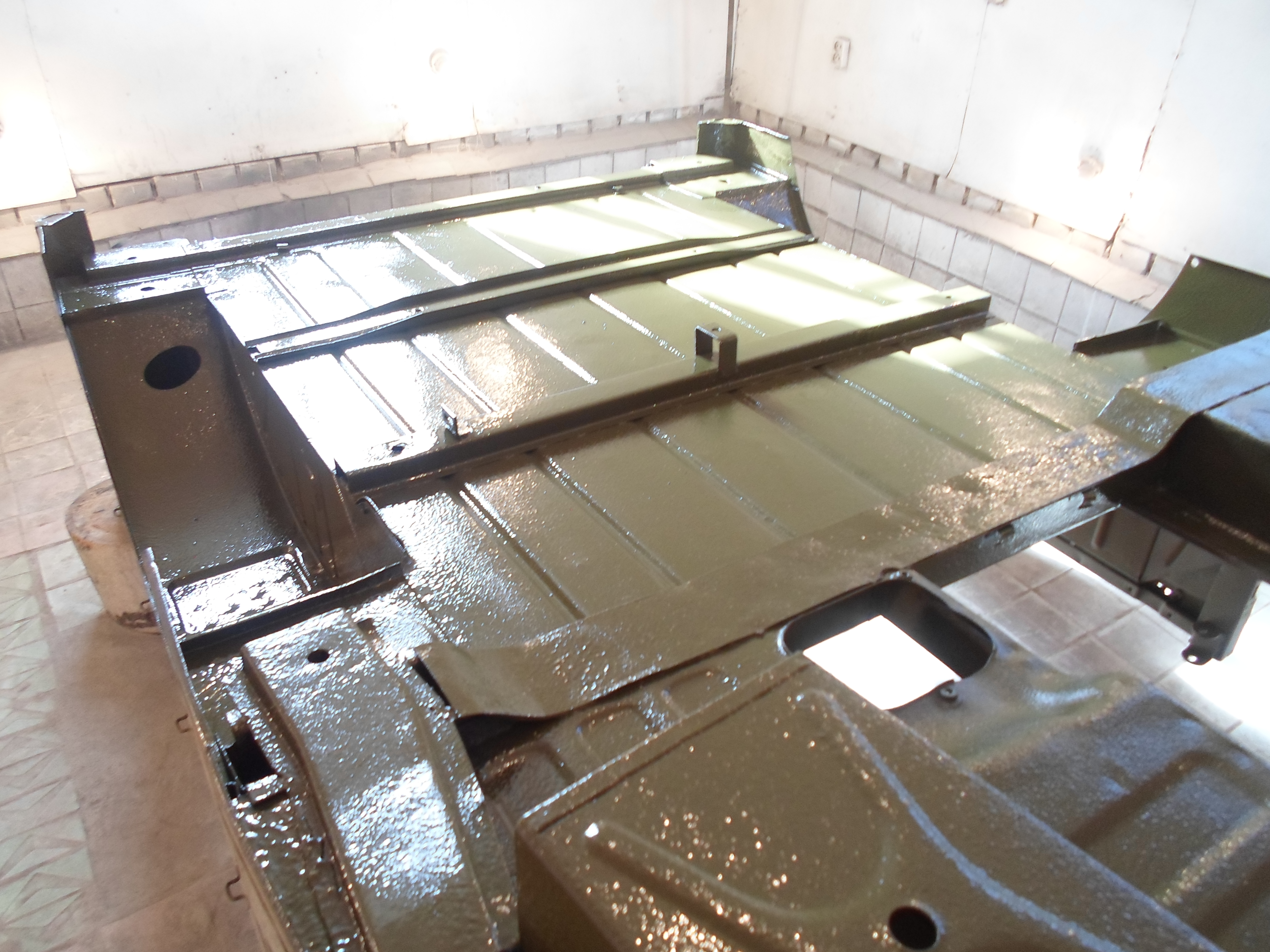

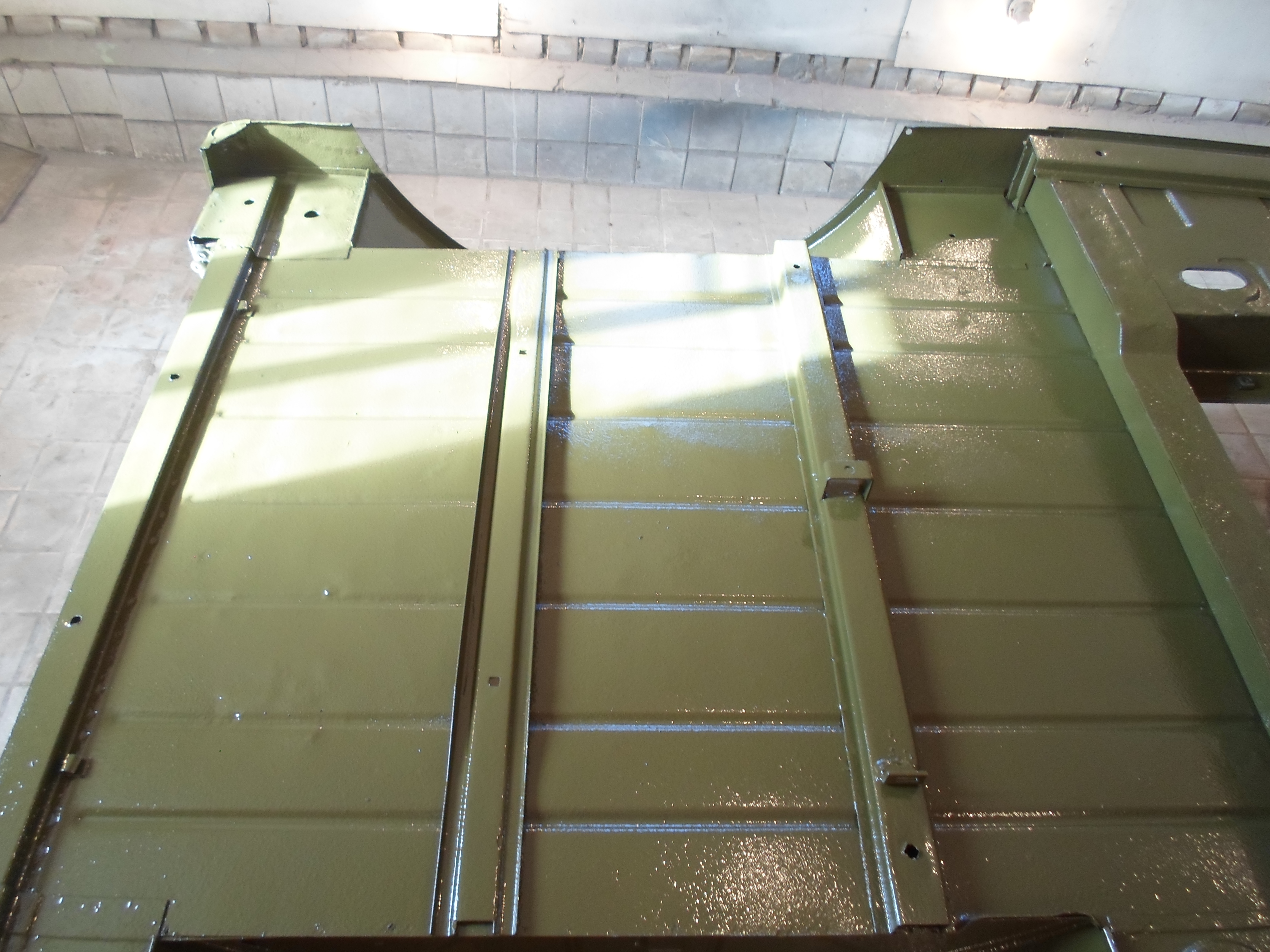

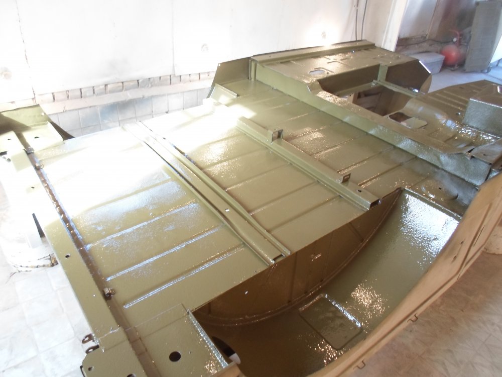

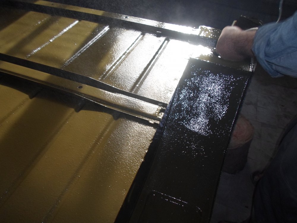

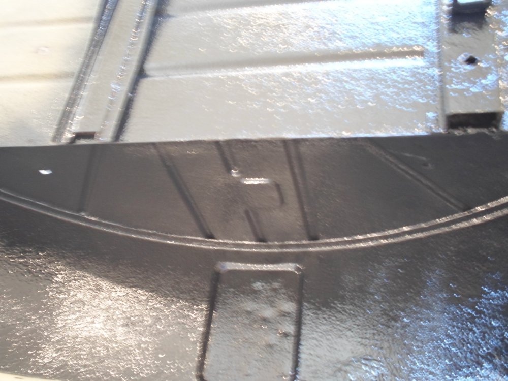

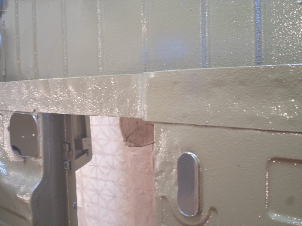

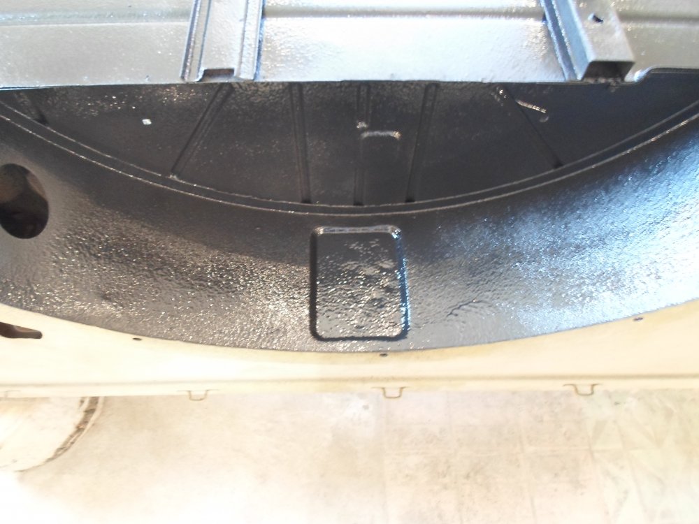

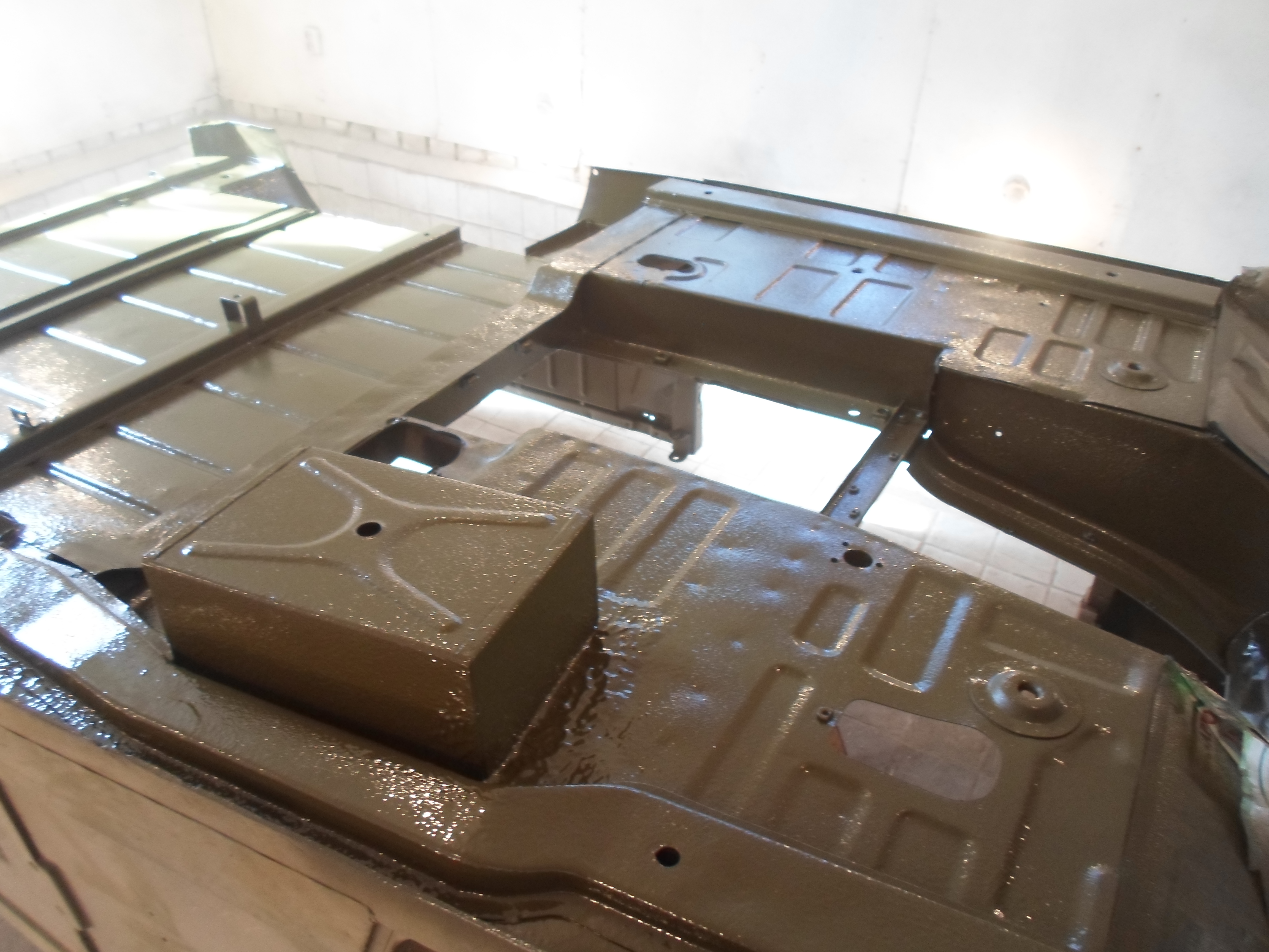

pajero 516 Жалоба Опубликовано: 24 сентября 2017 Еще через несколько дней, лак на полы кузова 1 Цитата Поделиться сообщением Ссылка на сообщение Поделиться на других сайтах

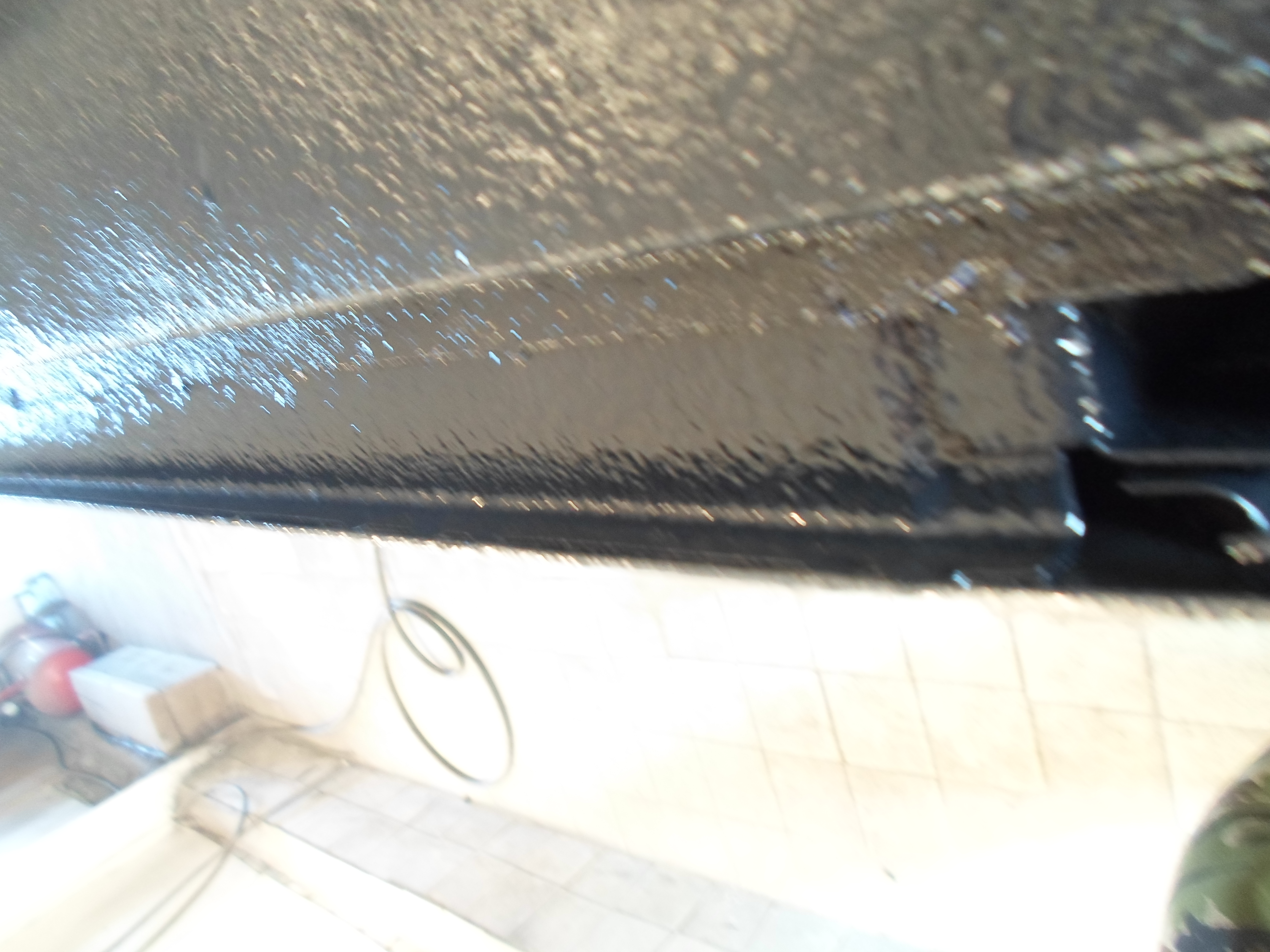

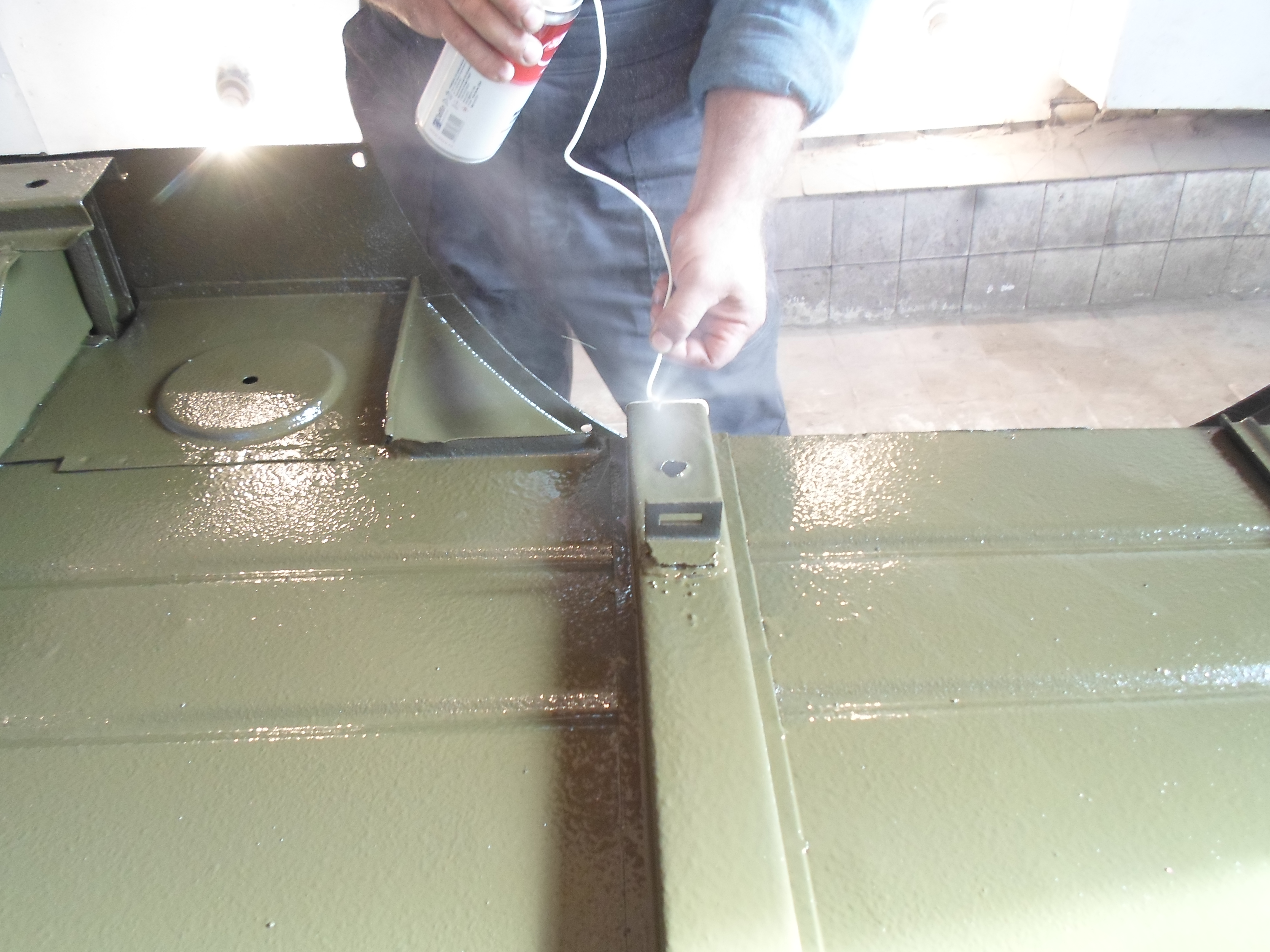

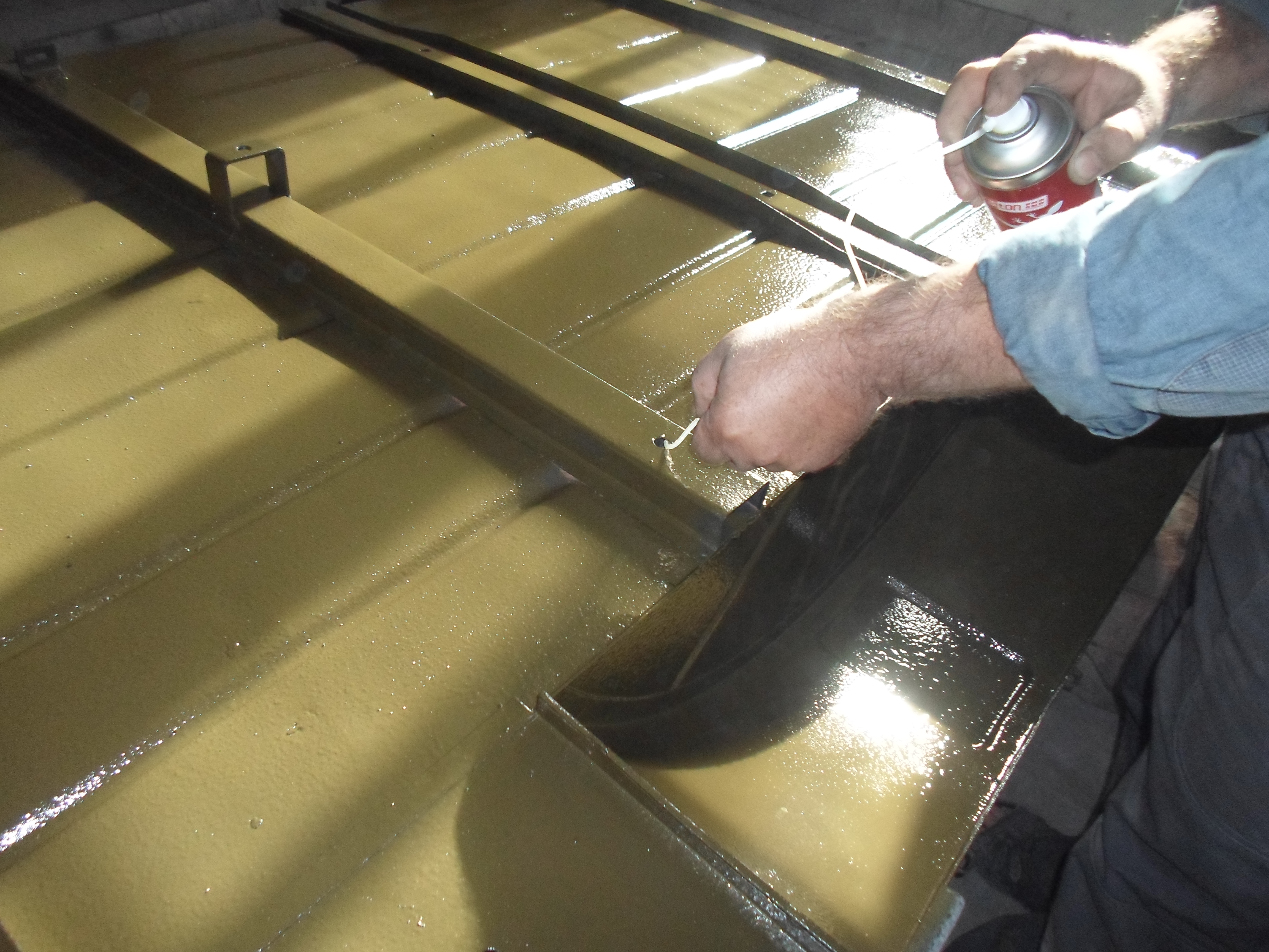

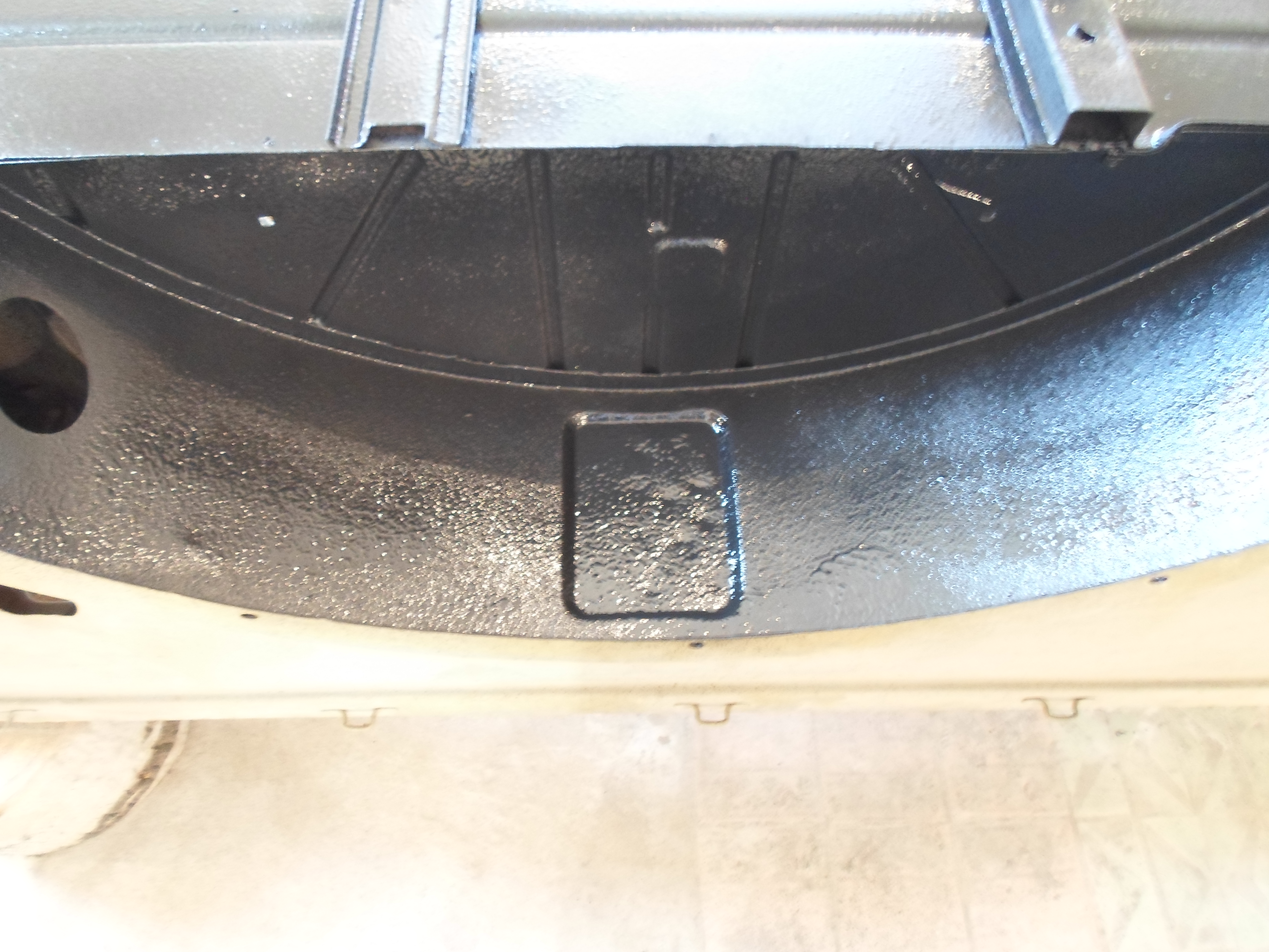

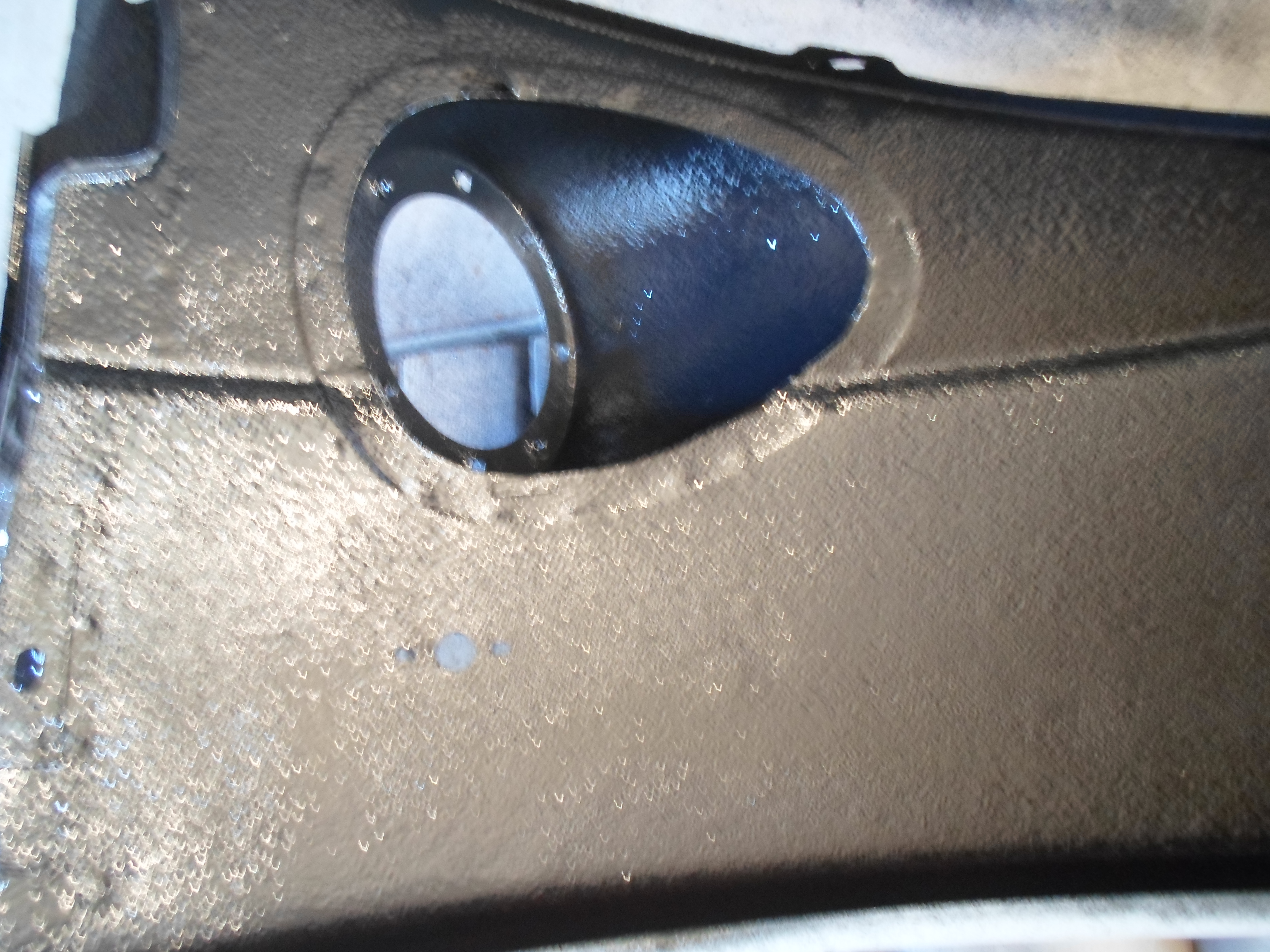

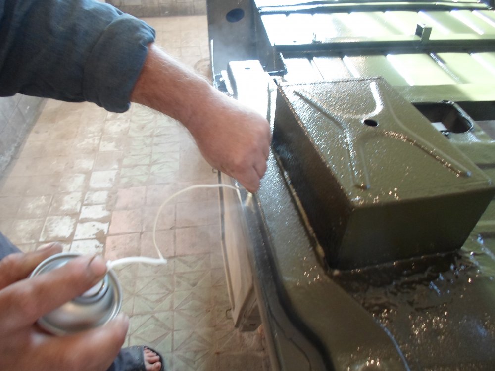

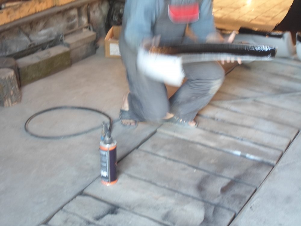

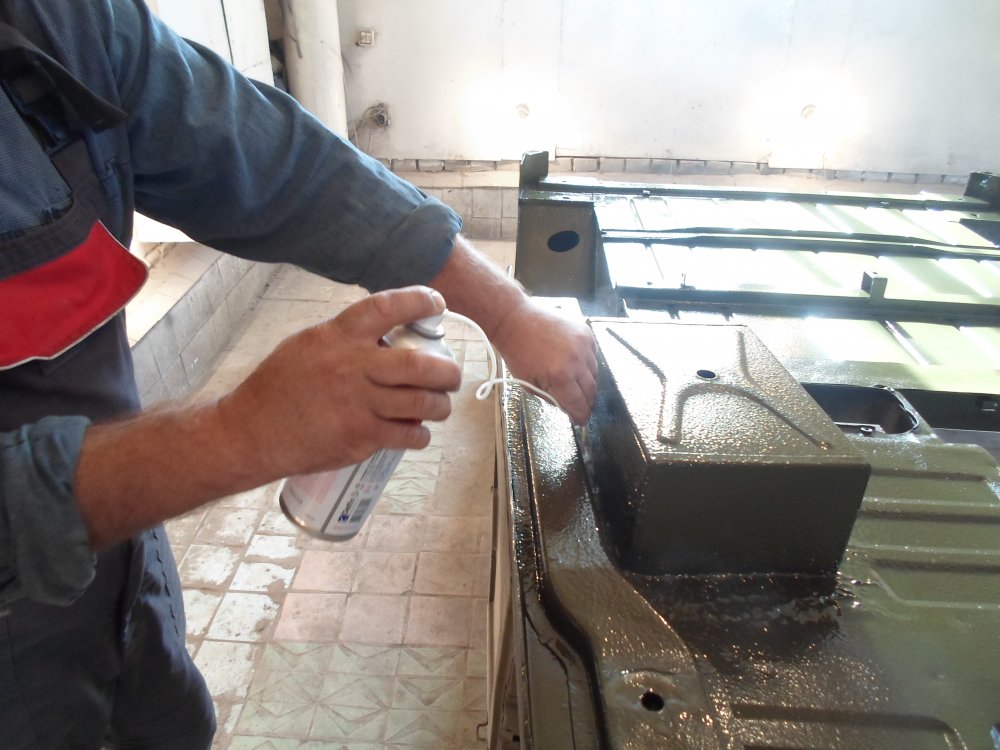

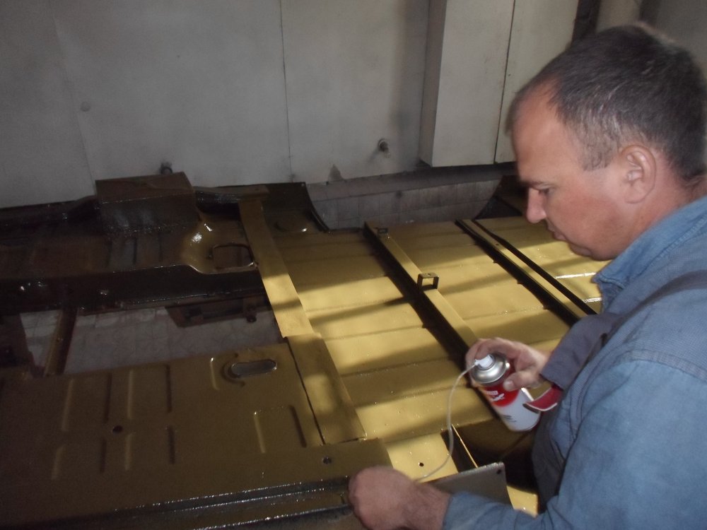

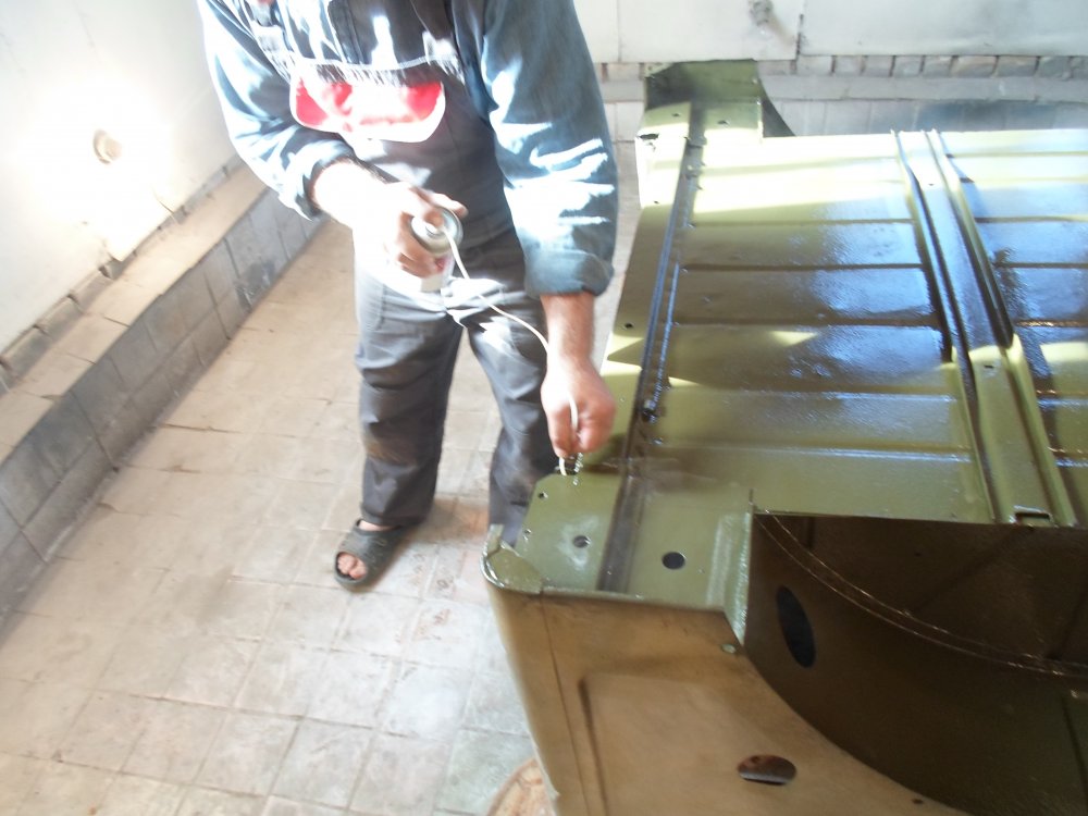

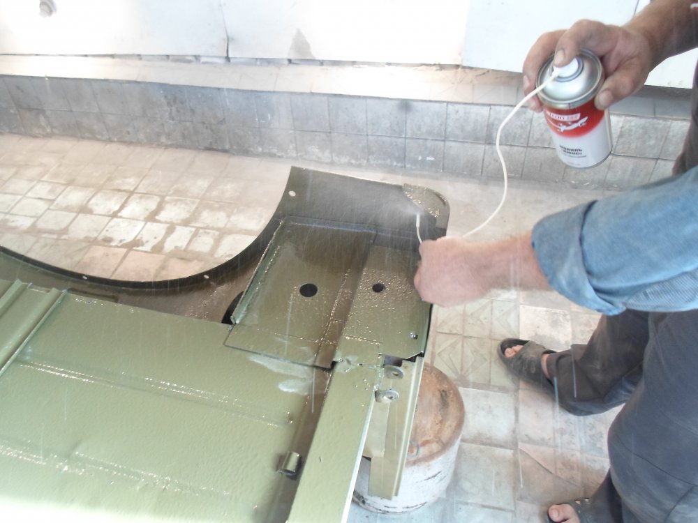

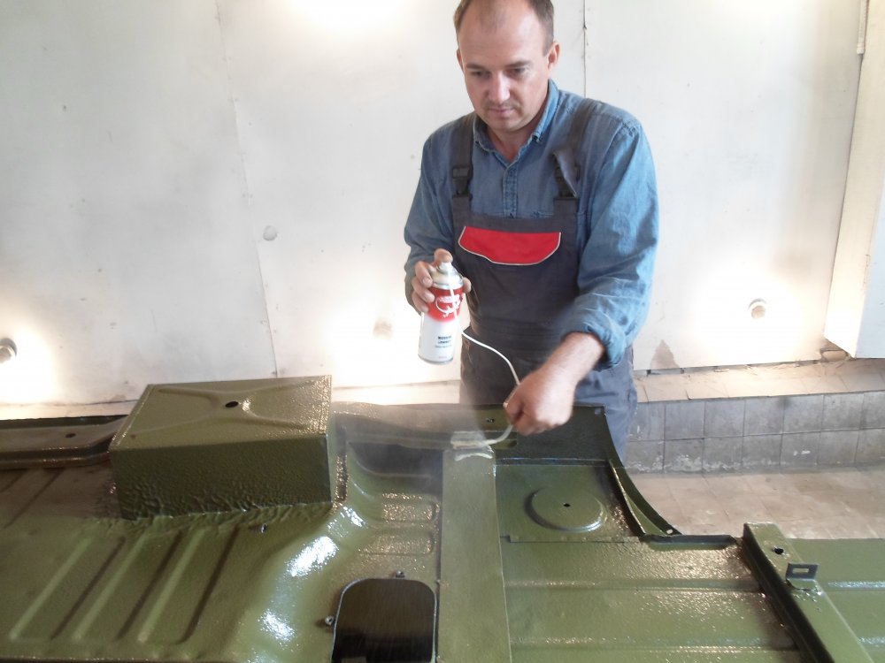

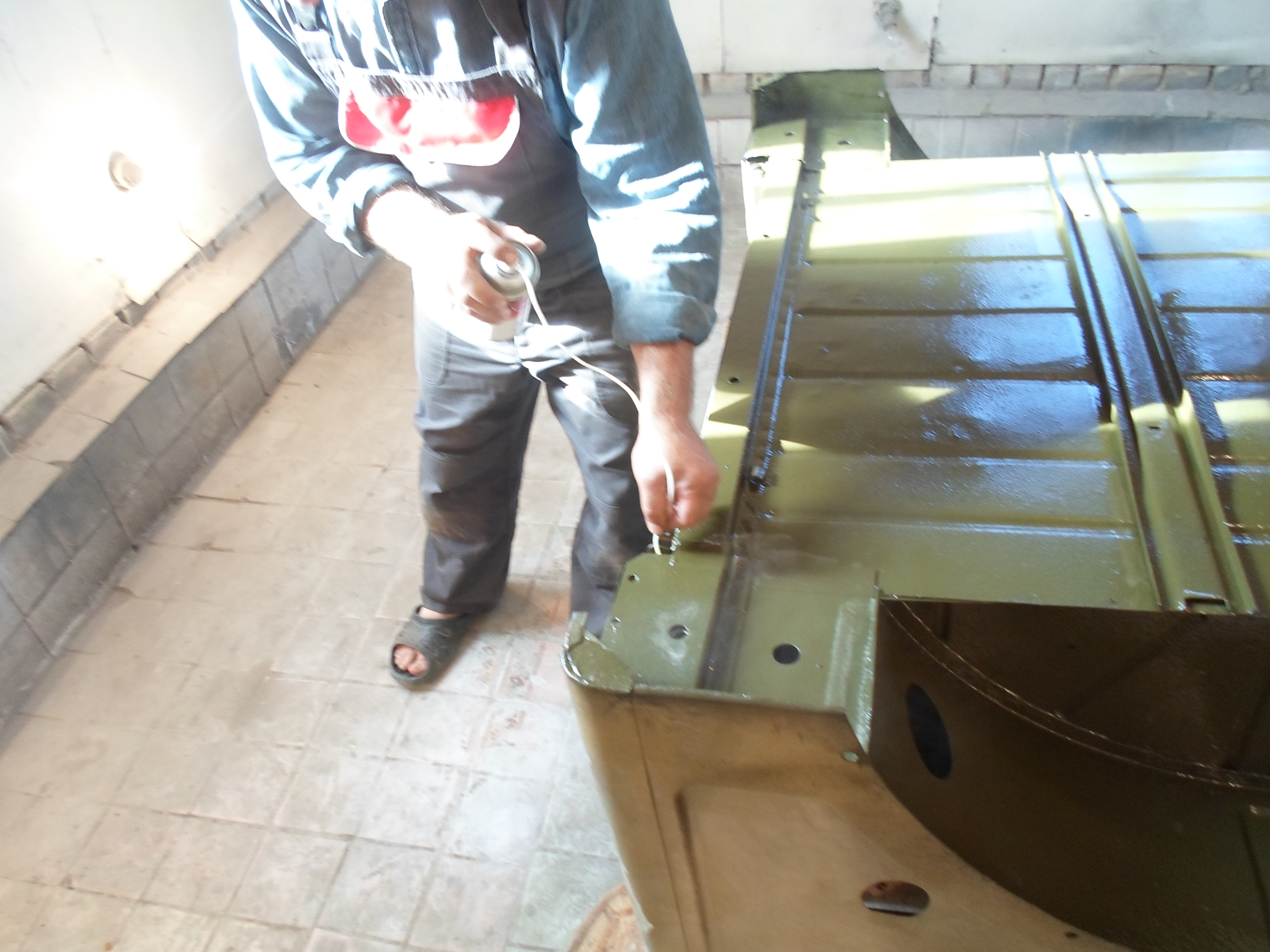

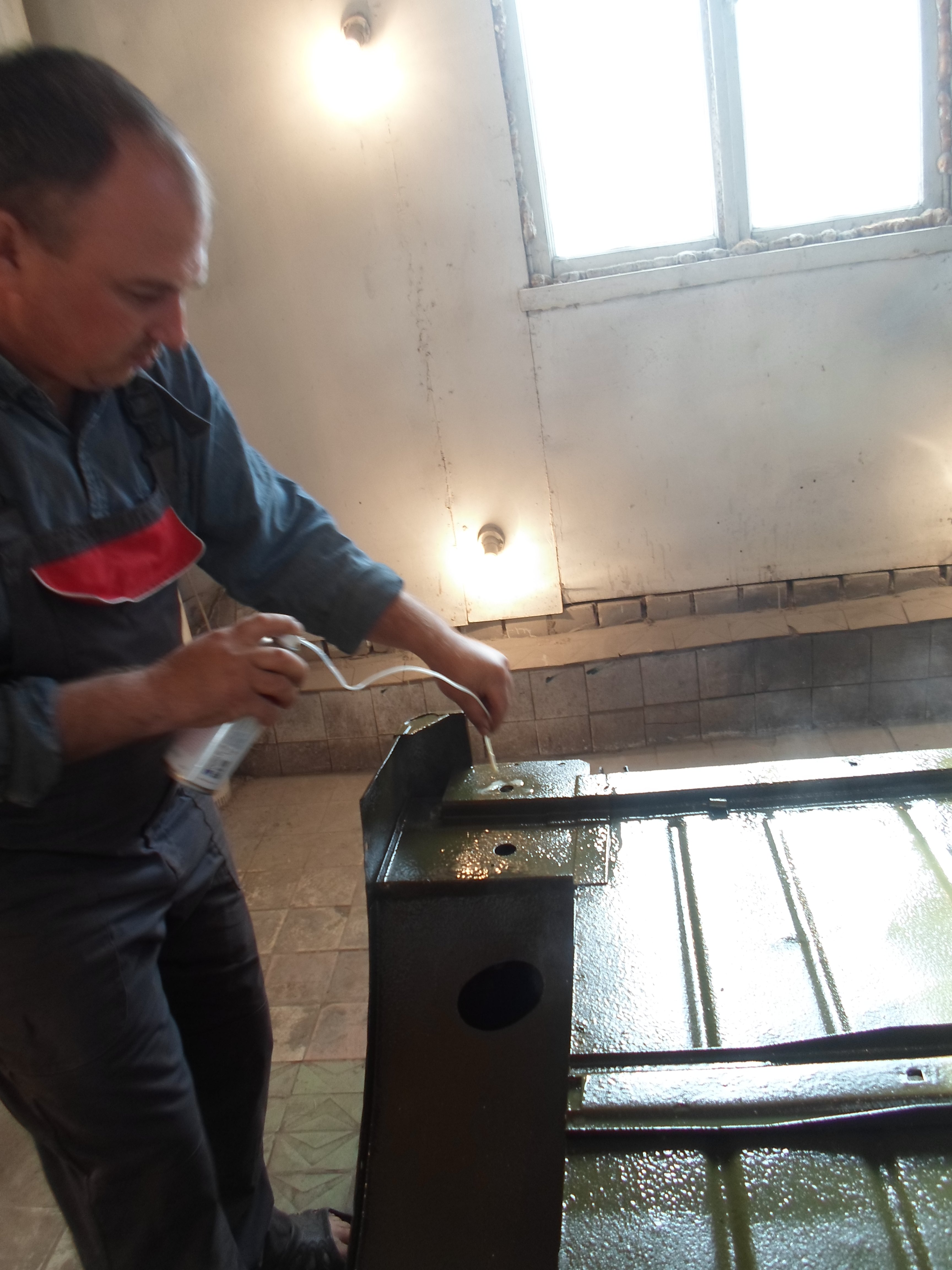

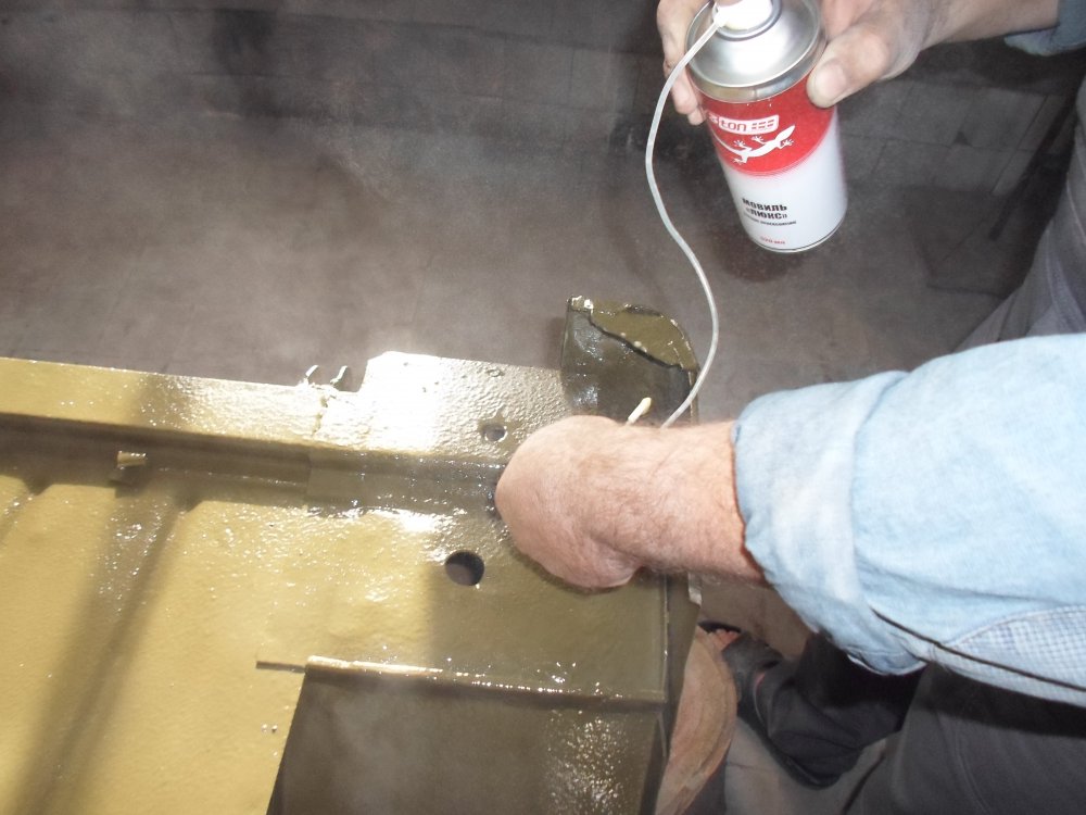

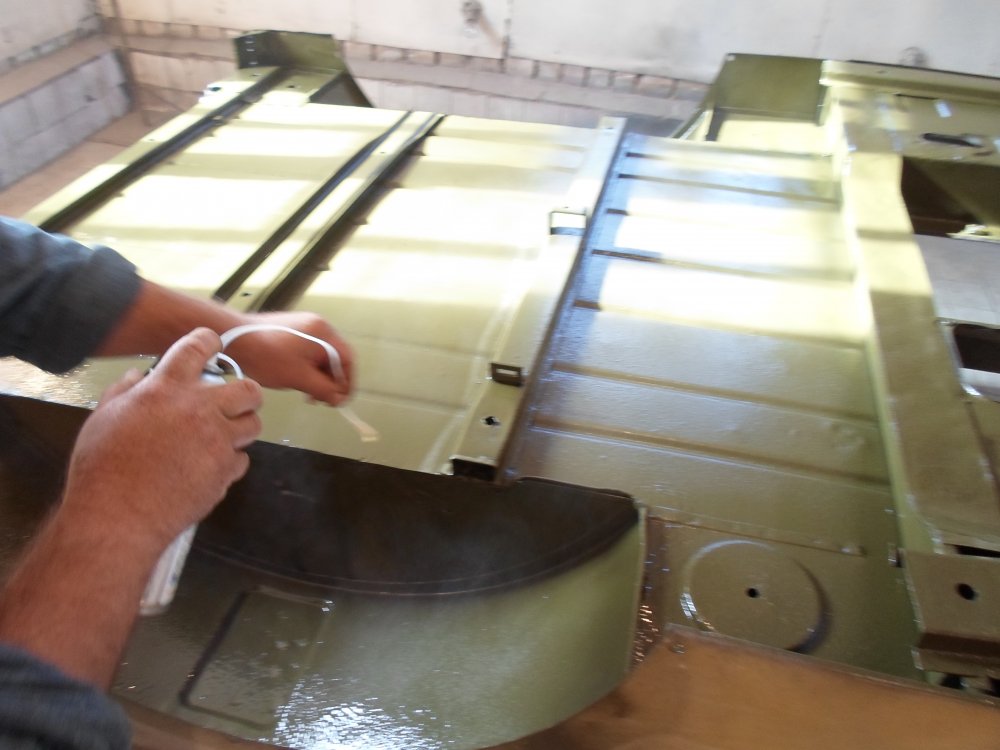

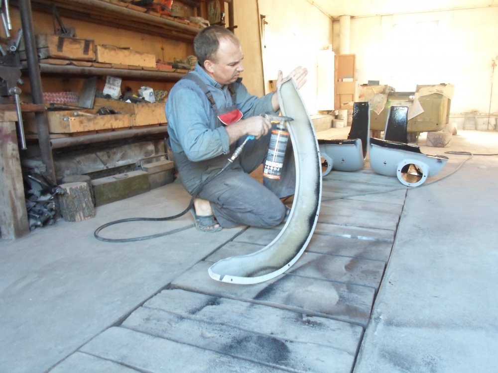

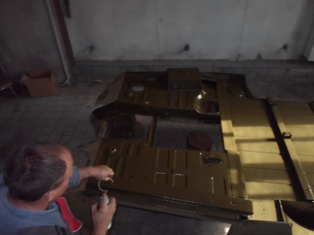

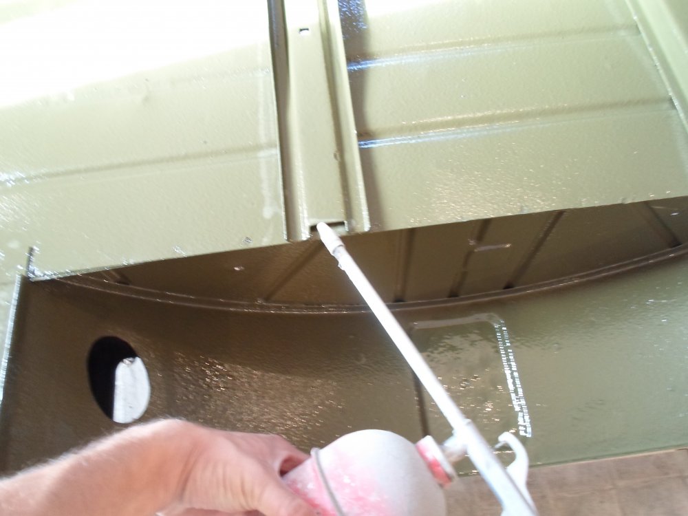

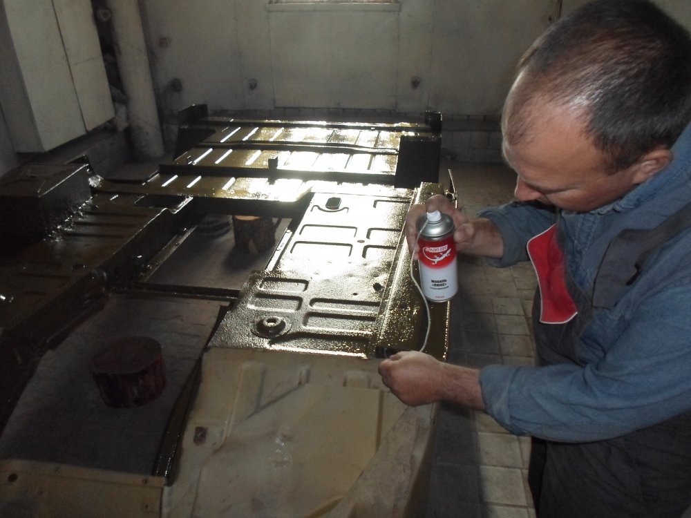

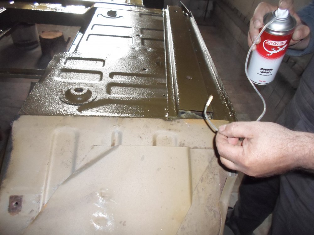

pajero 516 Жалоба Опубликовано: 24 сентября 2017 Мовиль ! Ска мовиль ему во все щели! Так сказал Мастер, так повторил я................ Пару, тройку часов потрачено, что бы закачать мовиль во все щели, полости, усилители лодки, где нельзя подлезть мовильной херней от компрессора (название которой я забыл)))) пользовались балончиком (которых не мало не много ушло 5-6 штук) 1 Цитата Поделиться сообщением Ссылка на сообщение Поделиться на других сайтах
Smile2 745 Жалоба Опубликовано: 24 сентября 2017 Эмм... зачем мовилит до покраски? чтобы потом невзначай подняло краску или грунт? или оттирать перед покарской бегать?! Не понятны такие действия. Пы.Сы. На кузове везде можно подлезть баллоном с компрессора, только трубочку придумать. Цитата Поделиться сообщением Ссылка на сообщение Поделиться на других сайтах
pajero 516 Жалоба Опубликовано: 24 сентября 2017 Мовилью покравылись те места которые уже окрашены и так что бы не протекло на неокрашеные части, а что бы ничего не придумывать покупались болончик, например усилители поперечные и продольные, углы задние, вокруг ящика акб, усилители мест крепления кузова к раме, стыки боковин и колесных арок, просто после покраски кузова заниматься этим ворочая кузов вариантов не будет, на подготовку лодки уже ушел месяц, сейчас отстаиваеться что бы сел грунт, перегрунтовывали уже 2 ды то там то сям косячки маленькие вылазиют, хочу лодку и навесное в идеал вывести, под лак естественно, и после такого объема работ переворачивать лодку для мовиля....... Что бы не дай бог её пиздануть.......... Нет уж спасибо!!!!!! Цитата Поделиться сообщением Ссылка на сообщение Поделиться на других сайтах

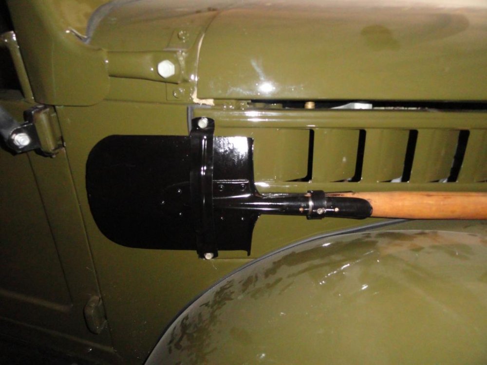

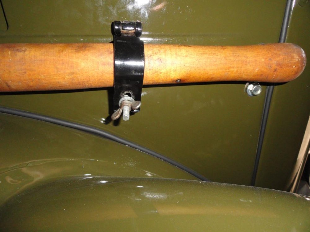

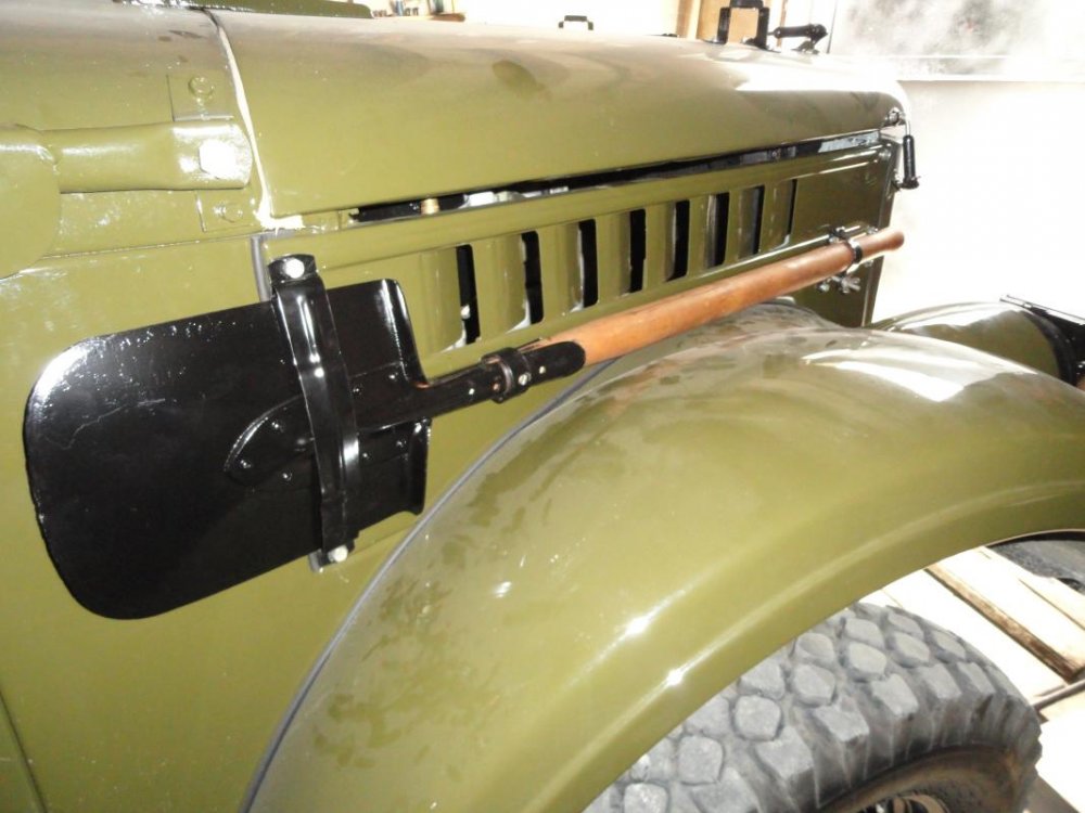

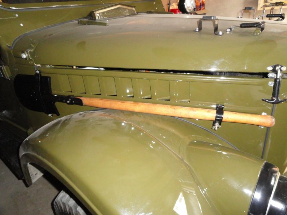

pajero 516 Жалоба Опубликовано: 13 октября 2017 Господа! Коллеги! Прошу Вашего совета, как расово правильнее с точки зрения оригинала расположить лопату в автомобиле Варианты Борт, Рундук, Жабра Цитата Поделиться сообщением Ссылка на сообщение Поделиться на других сайтах
Maxx1969 2 746 Жалоба Опубликовано: 13 октября 2017 Как самому нравится. На жабре интереснее. Цитата Поделиться сообщением Ссылка на сообщение Поделиться на других сайтах
Axma00707 1 298 Жалоба Опубликовано: 13 октября 2017 Тоже на жабре больше нравится 1 Цитата Поделиться сообщением Ссылка на сообщение Поделиться на других сайтах
LexaNeDoma 975 Жалоба Опубликовано: 13 октября 2017 По уставу вот так: 1 Цитата Поделиться сообщением Ссылка на сообщение Поделиться на других сайтах
LexaNeDoma 975 Жалоба Опубликовано: 13 октября 2017 Однако в далёком 1971 году был у нас 69-ый. Так там лопата крепилась на правом борту, по диагонали, от двери вверх. А за задним крылом висела канистра. Но по причине безудержного воровства/ дело в Монголии было/, всё хранилось в машине. Жабра вещь не надёжная. У меня лопата с ломом оторвали " зуб ". 1 Цитата Поделиться сообщением Ссылка на сообщение Поделиться на других сайтах
