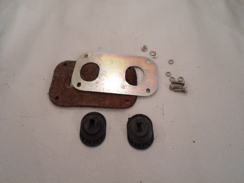

pajero 516 Жалоба Опубликовано: 4 января 2018 педальки 1 Цитата Поделиться сообщением Ссылка на сообщение Поделиться на других сайтах

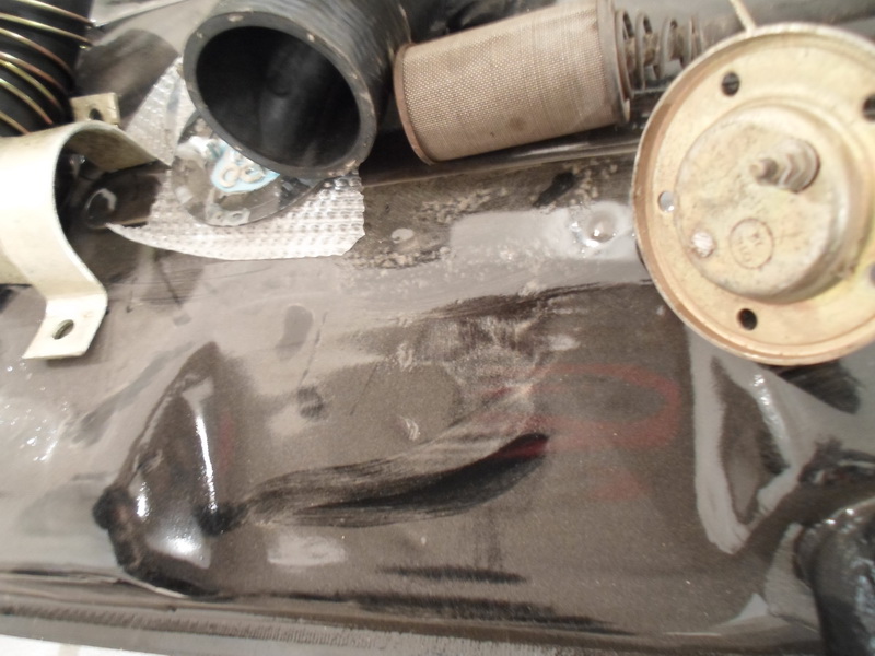

pajero 516 Жалоба Опубликовано: 4 января 2018 Кронштейн запаски 2 Цитата Поделиться сообщением Ссылка на сообщение Поделиться на других сайтах
gaz69-68 772 Жалоба Опубликовано: 4 января 2018 Резиночки педалей в моем понимании снизу ставятся, нет? 1 Цитата Поделиться сообщением Ссылка на сообщение Поделиться на других сайтах
bodiaer 109 Жалоба Опубликовано: 4 января 2018 Правильно с низу со стороны колеса 1 Цитата Поделиться сообщением Ссылка на сообщение Поделиться на других сайтах
pajero 516 Жалоба Опубликовано: 4 января 2018 ок Цитата Поделиться сообщением Ссылка на сообщение Поделиться на других сайтах

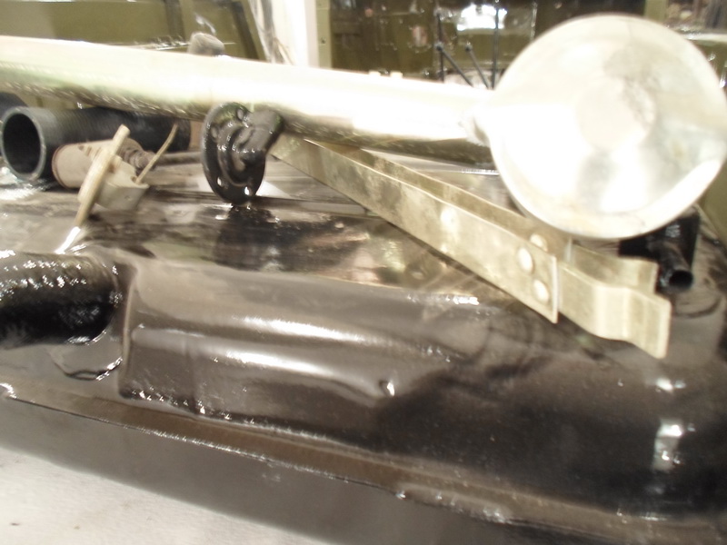

pajero 516 Жалоба Опубликовано: 4 января 2018 бак и составные 1 Цитата Поделиться сообщением Ссылка на сообщение Поделиться на других сайтах

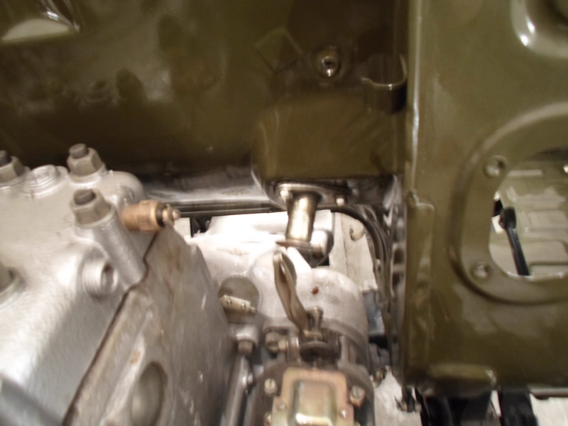

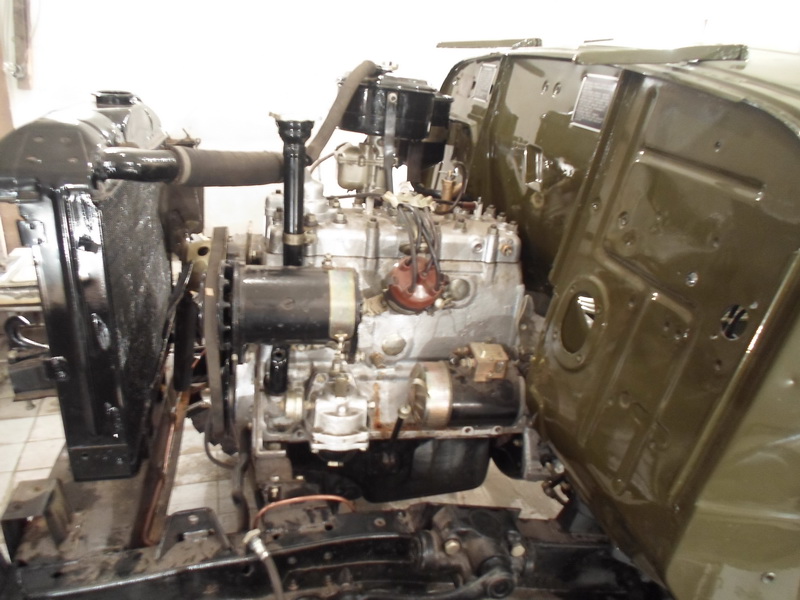

Стакан 1 978 Жалоба Опубликовано: 5 января 2018 (изменено) Михаил молодец - красиво получается. А кузов - так вообще глаз не оторвать! Педаль стартера вроде как неверно установлена - наклон у нее странный какой-то. Попробуй перекрутить педальку - должна ровно на рычаг вдоль оси стартера нажимать. или рычаг у стартера просто гнутый... (а может и то и другое) Ну и для гурманов - болт в хомуте на рулевой машинке должен быть с меееелкой резьбой))) Изменено 5 января 2018 пользователем Стакан 1 Цитата Поделиться сообщением Ссылка на сообщение Поделиться на других сайтах
pajero 516 Жалоба Опубликовано: 5 января 2018 Да на кузов потрачено адское количество сил, нервов, ВРЕМЕНИ, с учетом того что кузов был идеально целым, без ДТП, гнили и лопин!!!!!!! Но газовские сварные швы, потяги металла в местах усиления и выштамповок - это пиздец пиздешный!!!!!!!! Мастер сказал, что такой жопы за 20 лет работы он никогда не видел!!!!!! А сколько ушло материала я вообще промолчу....... Болтик есть, сегодня же перекрутим. Когда много глаз смотрит все-таки лучше, один то увидит второй это, а когда в гараже многое упускаешь из виду, так что спасибо огромное за ваши подсказки!!!!!!! Цитата Поделиться сообщением Ссылка на сообщение Поделиться на других сайтах
ODI72 453 Жалоба Опубликовано: 5 января 2018 22 часа назад, pajero сказал: Кронштейн запаски Михаил привет! Отличная работа. Увидел отличие от ориг. сборки. Два правых болта крепления кронштейна запаски ставятся головками внутрь кузова, гайками соответственно наружу. 2 Цитата Поделиться сообщением Ссылка на сообщение Поделиться на других сайтах
ODI72 453 Жалоба Опубликовано: 5 января 2018 (изменено) Современный стартер 230 серии несколько не вписывается в концепцию оригинала. Ещё, пластину крепления войлочного пыльника педалей крепят по каталогу винты М6 под шлиц. Как и ножной переключатель света. Как и смотровой лючок ГТЦ в полу водителя. Изменено 5 января 2018 пользователем ODI72 1 Цитата Поделиться сообщением Ссылка на сообщение Поделиться на других сайтах
pajero 516 Жалоба Опубликовано: 5 января 2018 36 минут назад, ODI72 сказал: Михаил привет! Отличная работа. Увидел отличие от ориг. сборки. Два правых болта крепления кронштейна запаски ставятся головками внутрь кузова, гайками соответственно наружу. Спасибо подумаю! Блин хочется же однообразно!!!! Ну как же блин так ну что там так а тут так........... ррррррр придеться перекрутить Цитата Поделиться сообщением Ссылка на сообщение Поделиться на других сайтах

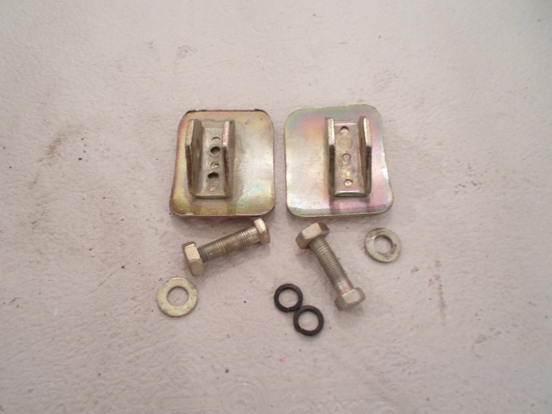

Axma00707 1 298 Жалоба Опубликовано: 9 февраля 2018 В 04.01.2018 в 20:14, pajero сказал: Болты рычажников надо резьбой наружу поставить Цитата Поделиться сообщением Ссылка на сообщение Поделиться на других сайтах
ДeД 644 Жалоба Опубликовано: 10 февраля 2018 (изменено) 20 часов назад, Axma00707 сказал: Болты рычажников надо резьбой наружу поставить Ахма прав.И мой совет:всю выступающую резьбу болтов облепите пластилином.При снятии деталей для замены проблем с откручиванием не возникнет.Это стоит сделать по всей машине. Изменено 10 февраля 2018 пользователем ДeД Цитата Поделиться сообщением Ссылка на сообщение Поделиться на других сайтах
