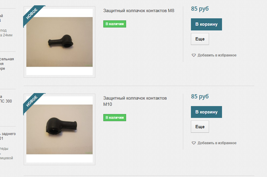

Муж Долговой 651 Жалоба Опубликовано: 16 мая 2018 Это колпачки на генератор. В интернет магазине на нашем сайте. Пластинку крепёж проводов сейчас пойду поищу. Цитата Поделиться сообщением Ссылка на сообщение Поделиться на других сайтах

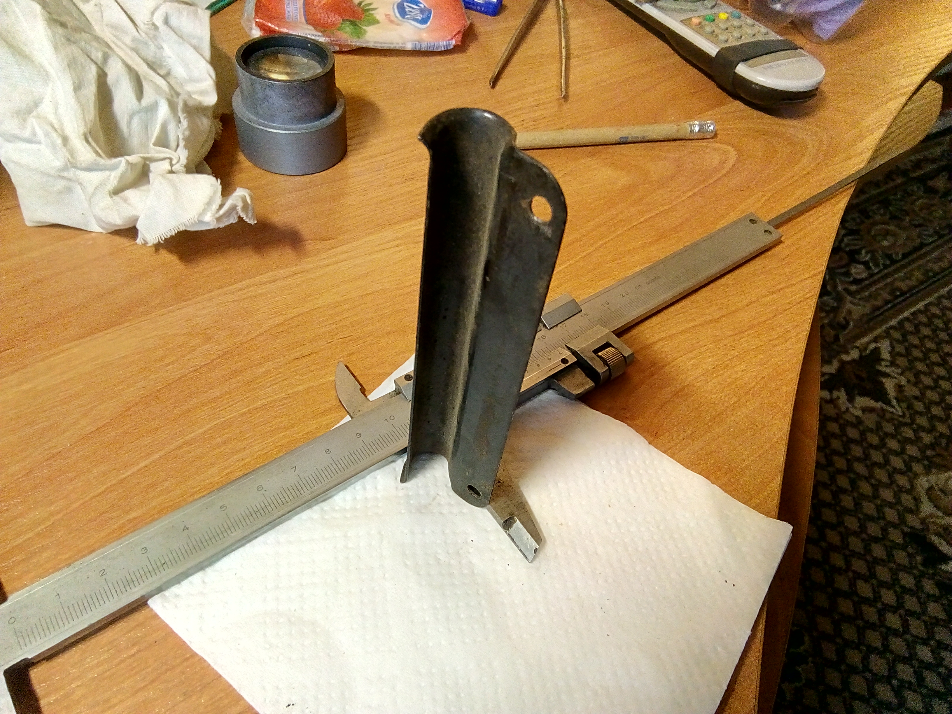

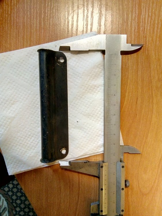

Муж Долговой 651 Жалоба Опубликовано: 16 мая 2018 Крепится к рулевой трубе двумя саморезами под шлицевую отвёртку. Отверстия поищи. Если не направлено вперёд-влево (примерно 45 градусов от оси) отожми два хомута и проверни трубу. Если не найдёшь - померяю у себя миллиметры от верхнего конца трубы Цитата Поделиться сообщением Ссылка на сообщение Поделиться на других сайтах

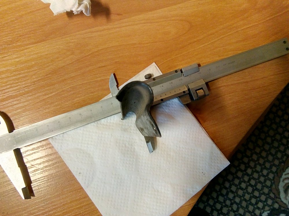

ВладимирВ 3 329 Жалоба Опубликовано: 16 мая 2018 Да, "гнутые" крюки шли до 65 го. И носы смотреть должны наружу, а не внутрь. Цитата Поделиться сообщением Ссылка на сообщение Поделиться на других сайтах
