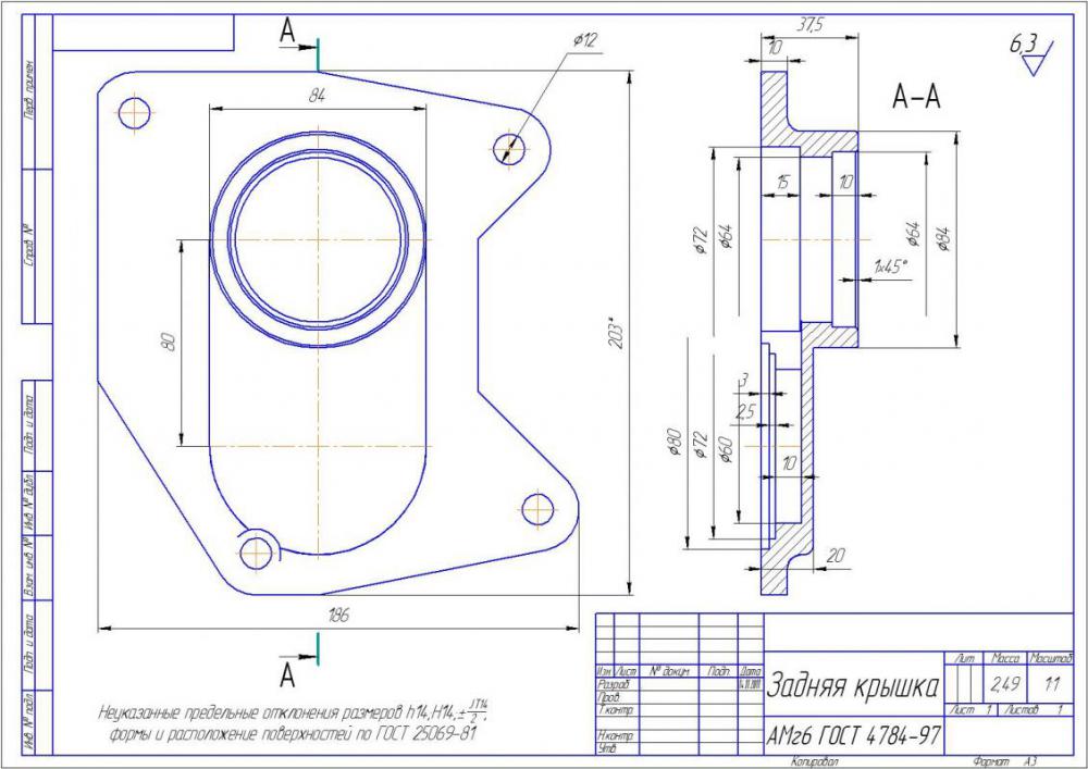

Саша Вии 786 Жалоба Опубликовано: 1 марта 2017 Вот такую деталь из хорошей стали сможете сделать ? И сколько будет стоить. Цитата Поделиться сообщением Ссылка на сообщение Поделиться на других сайтах
IVEN NUMBER ONE 0 Жалоба Опубликовано: 1 марта 2017 Да. Только:1. Что для вас хорошая сталь? Желательно знать марку. Буду заказывать у человека материал (возможно марка повлияет на цену); 2.Все ли размеры свободные? Какие допуски? 3. Радиус 3,25 в ромбической обнижении обязателен? Критично ли увеличение до 8мм? Цитата Поделиться сообщением Ссылка на сообщение Поделиться на других сайтах
Саша Вии 786 Жалоба Опубликовано: 1 марта 2017 (изменено) Я сам не проектировал,поэтому мне сложно ответить. Купил набор деталей для доработки КПП УАЗ ,одна из деталей была выполнена не до конца,отдал доделать на фрезере и там мне ее запороли. Сталь хорошую,чтоб не соржавело,только не ст 3,из чего детали КПП делают ,вам лучше знать Чтобы было понятно ,откуда эта деталь на КПП второе фото Все размеры с чертежа, единственное ,что хотелось бы глубину этих треугольных пазов сделать не 2 мм ,как на чертеже ,а 2,5 мм ,что соответствует реальной толщине стопора подшипника . Изменено 1 марта 2017 пользователем caша вии Цитата Поделиться сообщением Ссылка на сообщение Поделиться на других сайтах

Саша Вии 786 Жалоба Опубликовано: 2 марта 2017 Если делать из дюрали , то это должна быть цельная крышка ,но у меня к сожалению все уже сделано по другому варианту ,уже не исправить. Грамотные чертежи Сергея. Цитата Поделиться сообщением Ссылка на сообщение Поделиться на других сайтах
IVEN NUMBER ONE 0 Жалоба Опубликовано: 3 марта 2017 Та можно и такую крышку сделать. Цитата Поделиться сообщением Ссылка на сообщение Поделиться на других сайтах
Саша Вии 786 Жалоба Опубликовано: 22 апреля 2017 Крышку получил,подогнал ,все подошло ,спасибо ,очень выручили,теперь мой маленький проектик близок к завершению Всем рекомендую, у кого нет доступа к токарно- фрезерные работам обращаться к Ивану. Тему надо бы перенести в товары и услуги,а то она просто затеряется. Цитата Поделиться сообщением Ссылка на сообщение Поделиться на других сайтах
