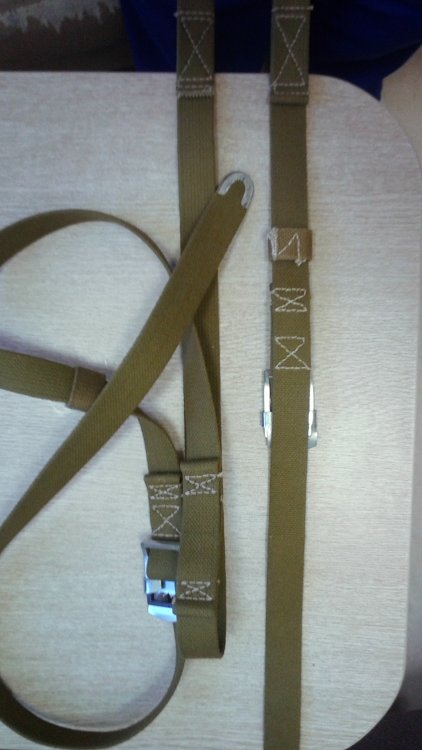

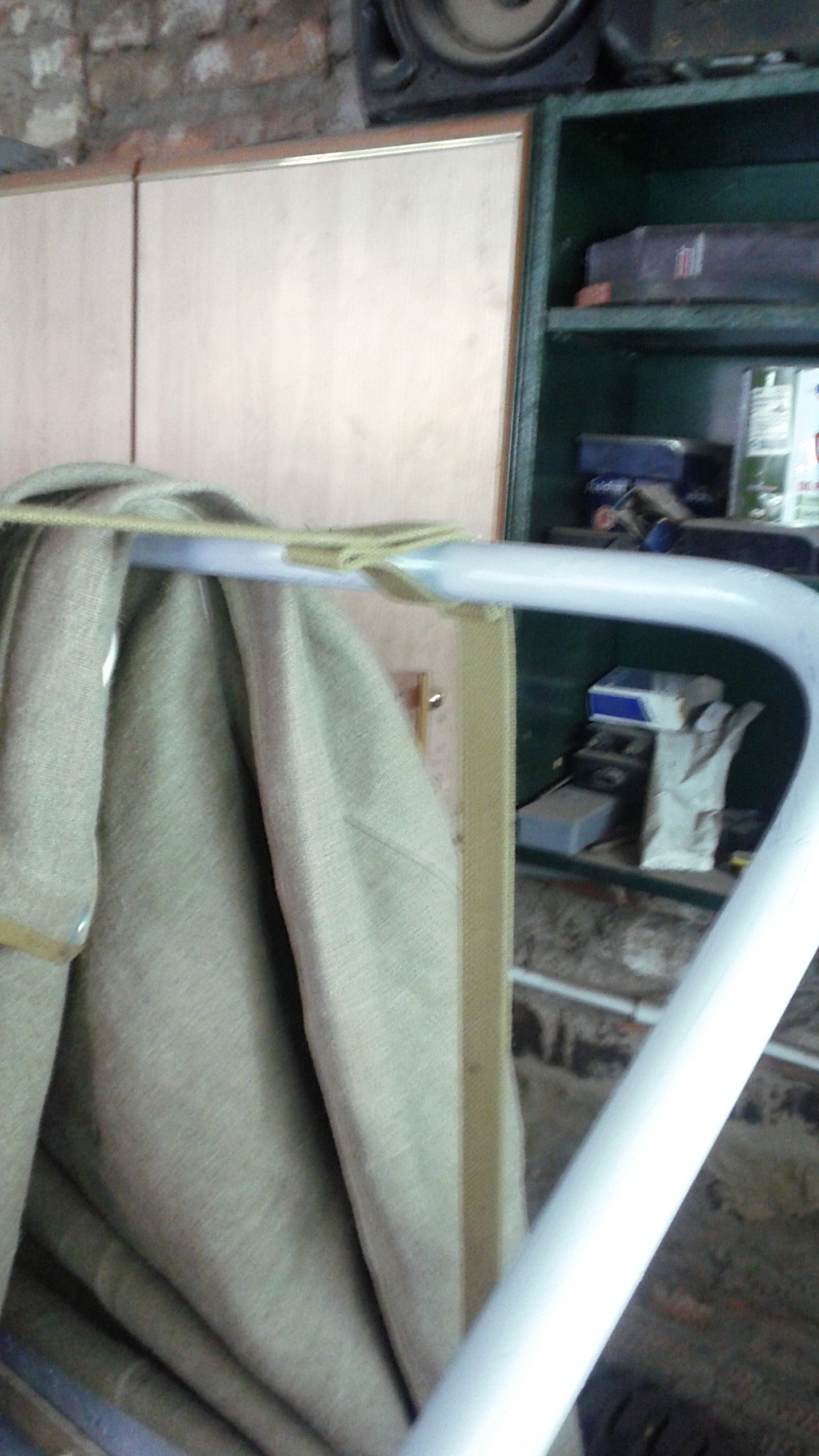

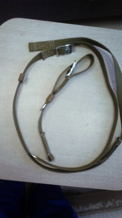

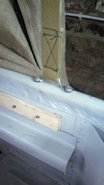

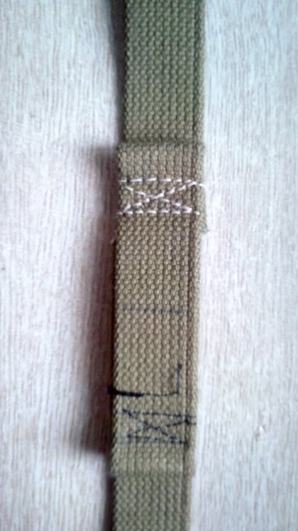

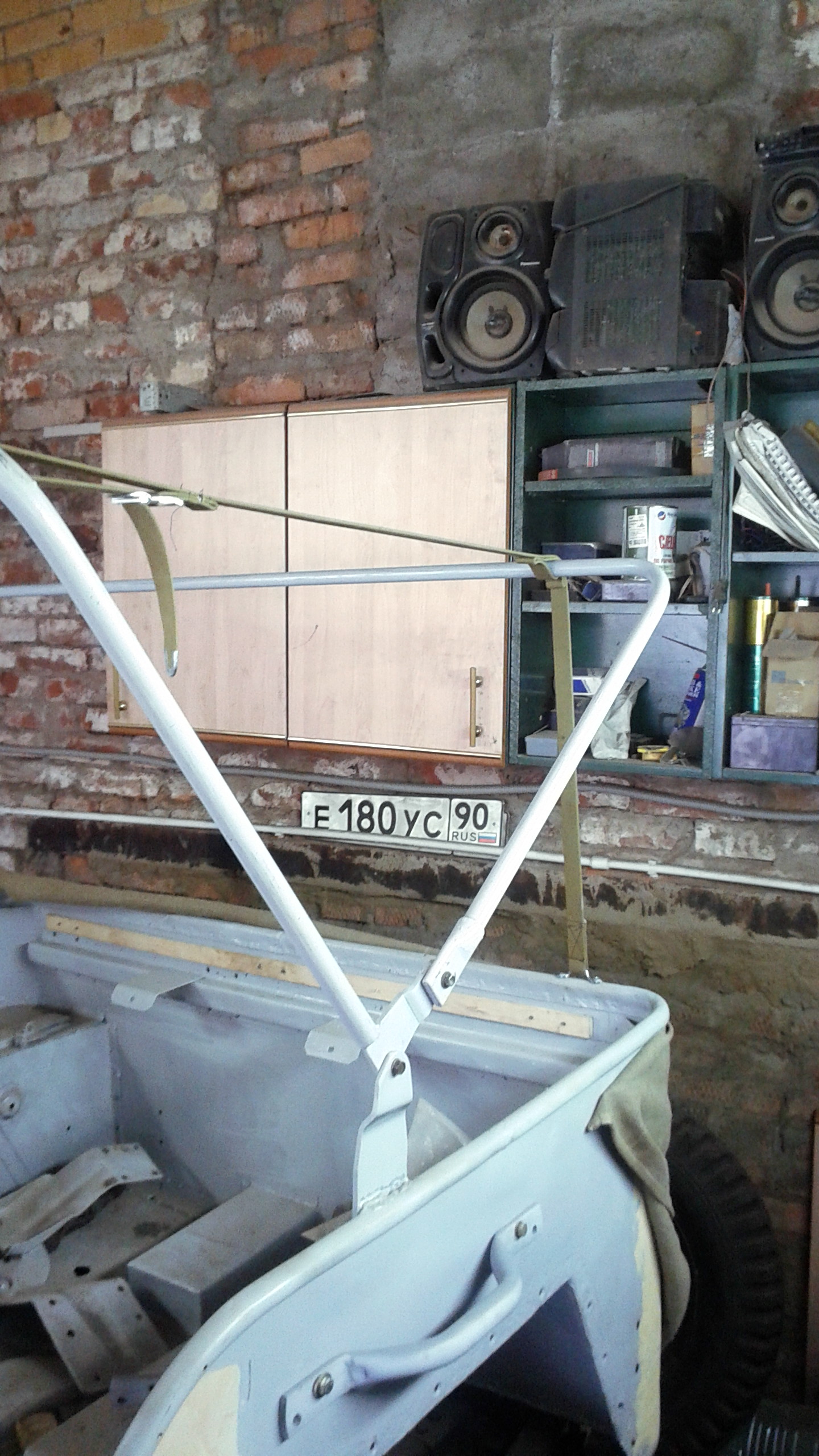

Изготовил один комплект для "примерки". Прошивал на машинке современной нитью. Планирую прошить "правильной ниткой" вручную.

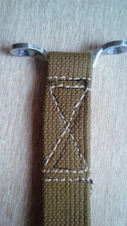

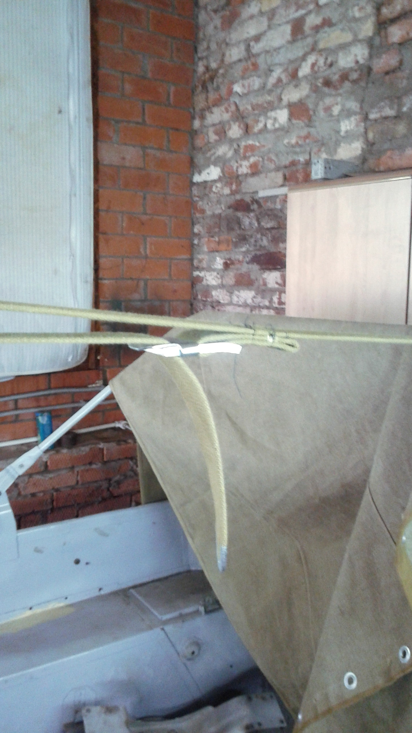

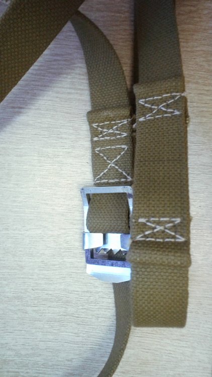

IMG_20170531_162334.thumb.jpg.74e02e05bda713cd341e095363f9fd58.jpgВариант с прошивкой нитью, близкой по качествам к оригиналной.

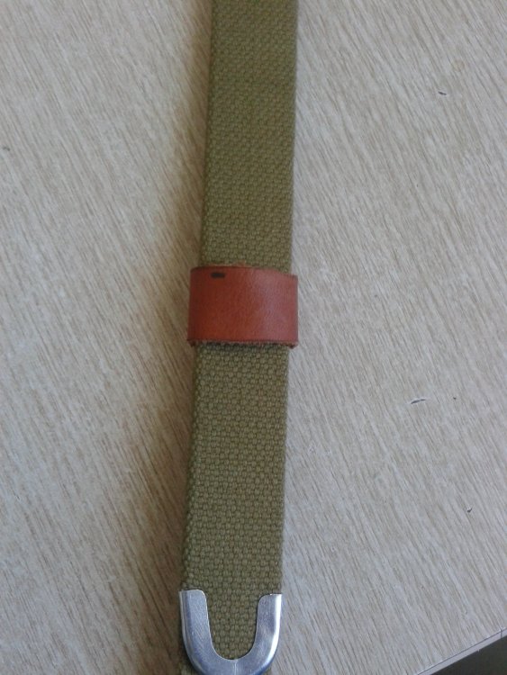

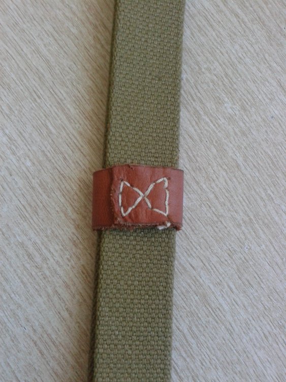

Доброго! июнь выдался ещё загруженее делами, чем май, поэтому работы идут очень медленно. Возникли некоторые проблемы с деталью 67-416821-не знаю как называется. Это колечко, которое удерживает конец ремня, чтобы не болтался по всему салону. Информации каким оно должно быть никакой: ни чертежей, ни остатков. Пришлось импровизировать: деталь его из ленты-не вариант, будет лохматиться, если сшить по аналогии с основным ремнём-будет очень толсто и не практично. Решил по аналогии с ремнём "мосинки"-из коричневой кожи с заклёпкой. Но заклёпки под рукой не оказалось-пока сшил той же ниткой "крестиком" по аналогии с основным ремнём. Кто, что думает по этому поводу? Открыт любой конструктивной критике.

Металлический наконечник, если не секрет ,где покупали?
Металлической заклепкой , хольнитеном, было бы приятней,мне кажется, только к нему инструмент нужен для установки, а так да, колечко из кожи с хольнитеном вполне будет смотреться на  этом ремне, одобрямс!
