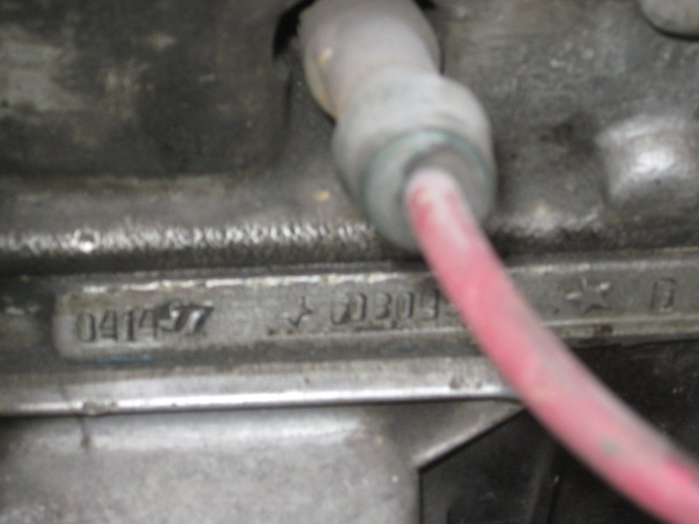

magarec 2 Жалоба Опубликовано: 10 ноября 2017 11 часов назад, Амиго69 сказал: Я это.... что то не понял... Пропало давление масла. Причина не найдена. Меняешь двигатель? Типа от иномарки - надежнее? А когда на нем... давление пропадет ( или перегреется... или не заведется... или тянуть не будет )? Сюда писать будешь... или сразу на немецкие форумы? Есть под замену на проверку бензонасос и масляный насос, так что по большому должен на выходных определится, но думаю, по большему проблема в карбюраторе... В любом случае надо брать карбюратор что бы кататься более менее нормально. я как понимаю номер двигателя и год? Двигатель от иномарки... Я столкнулся с тем что на иномарку проще найти запчасти и купить, да и специалистов больше... данные двигатели все уже по забывали. С кем общался из двигателистов, 2 из которых видели и слышали двигатель, все советуют менять движок(дохаживать - этот и параллельно искать замену), правда все советуют всунуть дизеля, но дизеля я не хочу... Цитата Поделиться сообщением Ссылка на сообщение Поделиться на других сайтах

Саша Вии 786 Жалоба Опубликовано: 13 ноября 2017 В 10.11.2017 в 11:08, magarec сказал: Есть под замену на проверку бензонасос и масляный насос, так что по большому должен на выходных определится, но думаю, по большему проблема в карбюраторе... В любом случае надо брать карбюратор что бы кататься более менее нормально. я как понимаю номер двигателя и год? Двигатель от иномарки... Я столкнулся с тем что на иномарку проще найти запчасти и купить, да и специалистов больше... данные двигатели все уже по забывали. С кем общался из двигателистов, 2 из которых видели и слышали двигатель, все советуют менять движок(дохаживать - этот и параллельно искать замену), правда все советуют всунуть дизеля, но дизеля я не хочу... Не надо двигатель менять, сразу машину меняй на иномарку, с таким подходом к газону только намучаешься и в результате все равно продашь. Цитата Поделиться сообщением Ссылка на сообщение Поделиться на других сайтах
magarec 2 Жалоба Опубликовано: 13 ноября 2017 43 минуты назад, Саша Вии сказал: Не надо двигатель менять, сразу машину меняй на иномарку, с таким подходом к газону только намучаешься и в результате все равно продашь. Есть у меня иномарка... Я хочу сделать так что бы потом не мучатся... Брал я его, да не думал что столько всего повылазит. Теперь остается разбираться... По двигателю есть пару вопросов, и очень много но. Да в первую очередь надо менять карбюратор, потом скорее всего делать капиталку или ревизию, а главное разобраться что за он и что с ним делать. Сейчас с плохим давлением масла, но с подкрученным карбюратором он работает ровно и хорошо, добивать не хочется. По ему самому остаются вопросы вроде, как 414, но его трохи переделывали или в 90 когда проблема с запчастями была ставили что можно было достать и доработать. Делал его человек с головой, а этой головы у меня нету... Сейчас можно достать все, взаимозаменяемость на данных типах двигателя замечательная, главное достать правильные запчасти... Но и тут вопрос овчинка выделки стоит? Знакомый купил двигатель с консервации с навесным(417) вложил в него еще не мало(цена общая вышла как средненькая иномарка б/у), дешевле было бы поставить 616 официально(у него машина с ДХ движок реанимировать не решились после ревизии)... Цитата Поделиться сообщением Ссылка на сообщение Поделиться на других сайтах
Саша Вии 786 Жалоба Опубликовано: 13 ноября 2017 4 часа назад, magarec сказал: Есть у меня иномарка... Я хочу сделать так что бы потом не мучатся... Брал я его, да не думал что столько всего повылазит. Теперь остается разбираться... По двигателю есть пару вопросов, и очень много но. Да в первую очередь надо менять карбюратор, потом скорее всего делать капиталку или ревизию, а главное разобраться что за он и что с ним делать. Сейчас с плохим давлением масла, но с подкрученным карбюратором он работает ровно и хорошо, добивать не хочется. По ему самому остаются вопросы вроде, как 414, но его трохи переделывали или в 90 когда проблема с запчастями была ставили что можно было достать и доработать. Делал его человек с головой, а этой головы у меня нету... Сейчас можно достать все, взаимозаменяемость на данных типах двигателя замечательная, главное достать правильные запчасти... Но и тут вопрос овчинка выделки стоит? Знакомый купил двигатель с консервации с навесным(417) вложил в него еще не мало(цена общая вышла как средненькая иномарка б/у), дешевле было бы поставить 616 официально(у него машина с ДХ движок реанимировать не решились после ревизии)... Не знаю ,как в Беларуси, но в России этот двигатель и его производные , а это все семейство двигателя газ 21, самый простой ,доступный по з/ч , по унификации з/ч , со всего семейства вплоть до 421 двигателя, там уже своё колено и цпг, недаром старый хозяин поставил именно этот двигатель, по КПП , подходящих к нему ,тоже нет никаких проблем, а в эксплуатации он прост как тапок)). По омовским двигателям полно информации на уазбуке, но, посмотрев на все это ,как мучаются люди с внедрением этих двигателей, я тоже выбрал двигатель этой , 21 серии . Цитата Поделиться сообщением Ссылка на сообщение Поделиться на других сайтах
