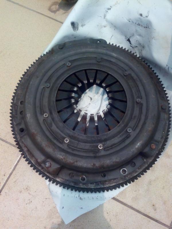

Все-таки взял себе комплект сцепы керамики, друг отдал со своего уаза.
Прижимной диск на этой корзине ~253 мм.
Почему то я думал, что корзина будет под 240мм ведомый диск и что сверлить маховик надо будет по данному чертежу:
Ан нет... Но места засверлиться более чем достаточно на змзшный 402 маховик, и в колокол залезет (колокол тоже нашелся переходный).
Есть подобный чертеж для корзины под 255 диск? мучаю гугль, молчит зараза...

Сам))) Спасибо. С геометрией дружим. Припер маховик с нужными отверстиями в качестве образца, отдал в работу вчера вечером
а как на счёт дисбаланса,после сверловки кустарным способом?надо будет вместе с коленом на балансировку тащить
Кустарным?? Отдал на завод, ребята "огорчили" - не смогут поймать тысячные, только сотку. Кустарным... Ну-ну
так всё равно на балансировку лучше отдать,у меня один болт-крепящий корзину(большего диаметра,одной длинны и сточеными гранями)обнаружил это при замене сцепления
ради интереса отвёз на ремзавод-оказалось не зря,хоть и вёз для успокоения души
