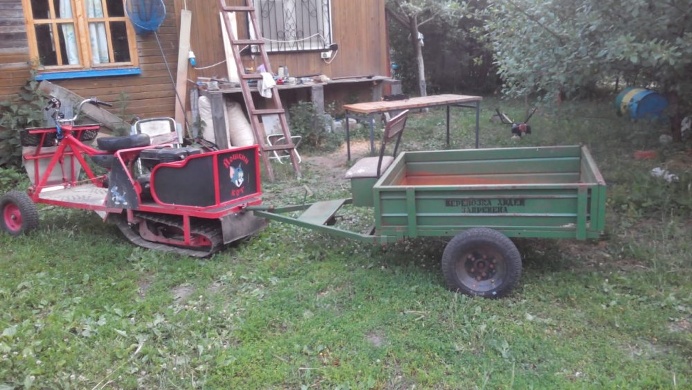

илья2004 359 Жалоба Опубликовано: 30 июня 2017 (изменено) пока ждал детали пром вала с завода доделал кузовок для поклажи и обшил его оцинковкой дождался вот он в сборе вварил опоры подшипников в трубу она будет выполнять роль корпуса пом вала Изменено 30 июня 2017 пользователем илья2004 1 Цитата Поделиться сообщением Ссылка на сообщение Поделиться на других сайтах

илья2004 359 Жалоба Опубликовано: 7 ноября 2017 (изменено) решил проблемку изготовив из передних штоков амортизаторов Ваз 2108 Ну вот и отправил ентого зверя на постоянное место прописки вот фото того что стало так сказать транспортное положение это лыжи встанут вместо колес А так погрузили сам буксировщик в багажнике путь был не близкий 850 км но слава богу добрались нормально теперь возвращаюсь к газику Изменено 7 ноября 2017 пользователем илья2004 1 Цитата Поделиться сообщением Ссылка на сообщение Поделиться на других сайтах

илья2004 359 Жалоба Опубликовано: 22 июня 2018 Пришёл отчёт по кошаку ему конечно досталось щебень по внутренней дороге плюс лес и поле ( дрова себе и соседям и сено для кроликов ) в итоге порваласЬ одна из гусениц на прошлой неделе но это походу из за недосмотра ( порезали видать ) но тем не менее не зря заготовил в запас ремкомплекты для гусениц чинить в поле не стали добрались до дома на одной целой около 1 км с прицепом правда не груженым ( как чуял задумывался сразу две штуки на случай вдруг порвется чтоб доехать до дома) ремонт занял 30 мин благо все было в запасе. Принято решение чтоб изготовить усиленную из 7 мм ленты с большим количеством нитей. ( до этого было из 5 думал тяжело будет но ему по пофиг ) плюс ещё и когти задумали из строительных дюбелей а то зимой скользит и буксует на льду. Сцепление от хонды работа идеально проблем вроде больше нет. Вот фото его после ремонта. Цитата Поделиться сообщением Ссылка на сообщение Поделиться на других сайтах
