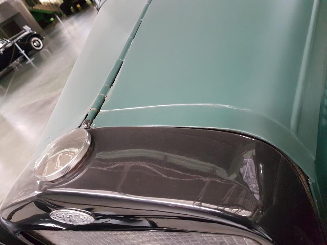

Капот ААА длиннее на пару сантиметров, спереди полоса приварена что-бы радиатор пятирядный влез. Кстати бугель ААА тоже свой по этим причинам.
А какой смысл заводу на ГАЗ-ААА удлиннять капот и получать лишнюю головную боль с доработкой боковин и капота ? Увеличенная толщина радиатора и облицовки уходит вперёд (об этом говорит и бугель фар с выносом вперёд) а стандарный капот спокойно должен ложиться в выштамповки облицовки на матерчатые уплотнители. Думаю что удлиннённый капот с наваренными полосками -самодейтяльность при ремонтной подгонке радиатора + капота и не обязательно на ААА. Даже на ГАЗ-67 периодически встречаються капоты разной длинны.
А номер каталожный тот-же...  :huh:
есть кусок бугеля ааа, подтверждаю ..он сильно изогнут  вперед..как раз даст встать более широкой морде.
Заводской удлиненный капот держал своими руками, фото сейчас не нашел - только видео, и то без капота :russian: https://drive.google...iew?usp=sharing
Я потому и задал этот вопрос, что попались мне такие каталожные ссылки:
Удлинитель верха капота ААА-16639 ААА-16638
Удлинитель к боковине капота ААА-16627 ААА-16626
Объясните подробнее, пожалуйста, чем вызвана необходимость удлинять капот ГАЗ-ААА?
Установкой более производительного ( пяти рядного ) радиатора. Он шире.
Надо горьковчанам в заводской музей Газа зайтить и замерить.Там АА и ААА рядом стоять... По чертежам и фото например вообще не видно изменений по радиатору и капоту,а добавленные см в капоте и ширине раидатора должны были изменить силуэт авто. Осматривал несколько лет назад шикарно востановленый эстонский ГАЗ-ААА,никаких изменений по капоту небыло.Может удлиннённый капот под 6-горшковый двигатель,такой вариант заводом тоже выпускался.
В музее автомотостарины Владивостока я видел щели вокруг капота ГАЗ-ААА, но полагал - это результат небрежной реставрации.
Выходит у реставраторов просто не было "правильного" капота? Или они просто не знали, что капот и боковины надо удлинять?

Длиннее примерно на 3 см
Это наша работа - Наро -Фоминская. Сейчас в музее Лен Резерв. П.С. Вот он я https://drive.google.com/file/d/0Bw16dJ8kyP1vRkZkeVA4eW1xVC1Kd0VxYkpJajdOZnk4dzlr/view?usp=sharing
Изменено пользователем газ 67
1)У  ААА в заводском музее обычный капот. На ,,нестандарт,, я бы обратил внимание.:)
2) У эстонской ААА тоже обычный  капот. Нашол фото.
3) У М.Соколова в книге ,,Вездеходы РККА,,тоже упоминаний о удлинённом капоте не нашол. Хотя там такие подробности  и нюансы подняты что диву даёшься....
4) У наро-фоминской ААА практически отсутствует зазор между кабиной и кузовом.Так по крайней мере выглядит на фото. Если это  действительно так, то кабина  у этой ААА просто  сдвинута по каким то причинам назад на 3 см,после этого  и пришлось на эти же 3 см наращивать капот.
5)Если бы радиатор раздался вширь ,в обе стороны то капот пришлось бы УКОРАЧИВАТЬ а не удлиннять......
Пока всё.
1)У  ААА в заводском музее обычный капот. На ,,нестандарт,, я бы обратил внимание. :)
Пока всё.
В обе стороны радиатор раздаться не может - упрется в крыльчатку вентилятора!
Так что логично, вместе с пятым рядом трубок облицовка радиатора идет вперед, а капот нужно удлинять.
Спасибо всем, высказавшим свое мнение!
Изменено пользователем Lvovich111
Ну да, вот собственно  и ответ нашолся. Удлиннять кому-то капот пришлось вынужденно ,при использовании обычной облицовки  на широком радиаторе.А на заводе при установке широкого радиатора сразу ставилась своя специальная  облицовка и капот при этом оставался стандартным.Вся добавленная толщина уходила в сторону изогнутого бугеля.Такой радиатор  с широкой  облицовой проходил на этом форуме.
Новый поворот сюжета!
Вы полагаете, что существует альтернативная облицовка радиатора для ГАЗ-ААА?
Какой тогда смысл делать удлинители капота и боковин? Это ведь заводские детали, номера по спецификациям я приводил выше!?
А вот облицовки с индексом ААА в спецификациях нет...
Не можете припомнить где обсуждалась тема "глубокой" облицовки радиатора?
У Андрея с Сахалина вроде был  такой радиатор в его теме. Заводу технологически проще один раз изготовить  штамп для  новой расширенной облицовки под широкий радиатор чем  всё время дорабатывать и подгонять  к друг-другу 4 детали капота+4 удлиннителя.
Мы плохо представляем технологические возможности столетней давности. Наверное, штамповка деталей большой глубины сложнее,
чем точечная сварка нескольких простых деталей. Кроме удлинителей деталей капота есть еще ряд оригинальных деталей для ГАЗ-ААА: Прут шарнира капота ААА-16632;
Передний брызговик ААА-16525; Держатель фар в сборе ААА-13114
PS/ Даже сейчас, чтобы отштамповать кузовную деталь, используют очень мощные штампы, свециальную, тонкую,  легкоштампуемую сталь, синтетические смазки для штампов.
И все равно количество штампованых деталей постоянно уменьшается, уступая место пластику.
