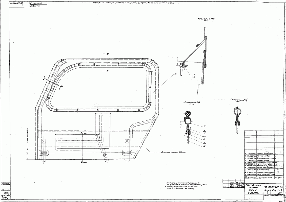

Smile2 745 Жалоба Опубликовано: 16 апреля 2017 вот такие схемки есть Цитата Поделиться сообщением Ссылка на сообщение Поделиться на других сайтах
Smile2 745 Жалоба Опубликовано: 16 апреля 2017 и вот такое фото с размерами. У Коня стырил как щас помню) Цитата Поделиться сообщением Ссылка на сообщение Поделиться на других сайтах
Счастливый 4 Жалоба Опубликовано: 16 апреля 2017 К сожалению чертежи тента не спасают меня. А трубы у Коня действительно то, что мне надо. Может кто посоветует где их можно изготовить? Цитата Поделиться сообщением Ссылка на сообщение Поделиться на других сайтах
Smile2 745 Жалоба Опубликовано: 16 апреля 2017 К сожалению чертежи тента не спасают меня. А трубы у Коня действительно то, что мне надо. Может кто посоветует где их можно изготовить? в смысле? на моей схеме есть все размеры, на основании которых можно вычислить расположение зацепов для люверс на кузове. Или тебе размеры самих зацепов для люверс нужны? Цитата Поделиться сообщением Ссылка на сообщение Поделиться на других сайтах

Smile2 745 Жалоба Опубликовано: 18 апреля 2017 на сегодняшний день решения, к сожалению, не нашел. Простаивает покраска. Может кто может скинуть размеры одной скобы. я бы их заказал изготовить где небудь. Этих фото более чем достаточно думаю. А делать петли их час от силы, при наличии проволоки Цитата Поделиться сообщением Ссылка на сообщение Поделиться на других сайтах
dgonios 333 Жалоба Опубликовано: 18 апреля 2017 (изменено) расстояние между ними 32см,по центрам петель от пассажирской двери,до центра первой от неё петли 6см,с другого борта зеркально,и во всяком случае у меня-под запаской нет петли как и следов от неё Изменено 18 апреля 2017 пользователем dgonios Цитата Поделиться сообщением Ссылка на сообщение Поделиться на других сайтах
Smile2 745 Жалоба Опубликовано: 18 апреля 2017 расстояние между ними 32см,по центрам петель от пассажирской двери,до центра первой от неё петли 6см,с другого борта зеркально,и во всяком случае у меня-под запаской нет петли как и следов от неё ее ни у кого нет Цитата Поделиться сообщением Ссылка на сообщение Поделиться на других сайтах
