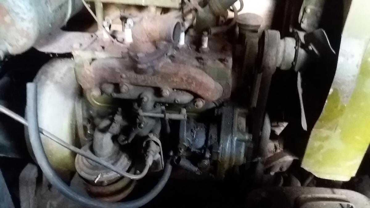

Gazel77 0 Жалоба Опубликовано: 23 апреля 2017 Ребята подскажите отчего этот двигатель Цитата Поделиться сообщением Ссылка на сообщение Поделиться на других сайтах
Муж Долговой 651 Жалоба Опубликовано: 23 апреля 2017 Прикольный моторчик. Газовый. Стационарный с автоматом. Мотопомпа какая нибудь или генератор. Может ещё и тридцатых годов. Интересно будет узнать про него. Цитата Поделиться сообщением Ссылка на сообщение Поделиться на других сайтах
Федот68 4 284 Жалоба Опубликовано: 23 апреля 2017 с какого перепугу газовый ?? древний . шо дерьмо мамонта - да. ровесник "полундры". Мрж немец какой пленный ?? Цитата Поделиться сообщением Ссылка на сообщение Поделиться на других сайтах
Муж Долговой 651 Жалоба Опубликовано: 23 апреля 2017 с какого перепугу газовый ?? древний . шо дерьмо мамонта - да. ровесник "полундры". Мрж немец какой пленный ?? Там карбюратор не предусмотрен конструкцией. Глаза водкой промой! Цитата Поделиться сообщением Ссылка на сообщение Поделиться на других сайтах
Mers126 979 Жалоба Опубликовано: 23 апреля 2017 Немец какой-то. Цитата Поделиться сообщением Ссылка на сообщение Поделиться на других сайтах
Федот68 4 284 Жалоба Опубликовано: 23 апреля 2017 Там карбюратор не предусмотрен конструкцией. Глаза водкой промой!Боря Вальевич.Говорил я тебе - не пей картофельный сырец..а ты не слушал.. Бензонасос- тот не присутствует.а карбюратор в полный рост на фото. Классический. С восходящим потоком воздуха. Что с полундровым сей мотор и объединяет. Время разработки конструктива - конец 20-х - середина 30-х годов ХХ века. Время изготовления.... Тут очень много неизвестных. Может и середина 60-х годов вполне быть... Цитата Поделиться сообщением Ссылка на сообщение Поделиться на других сайтах
газ 67 162 Жалоба Опубликовано: 23 апреля 2017 Мотор 100% стационарный - прикручен регулятор оборотов и точно бензиновый - имеется карбюратор и топливный фильтр перед ним. Цитата Поделиться сообщением Ссылка на сообщение Поделиться на других сайтах
nstalker68 59 Жалоба Опубликовано: 23 апреля 2017 ленд лиз америка Цитата Поделиться сообщением Ссылка на сообщение Поделиться на других сайтах
Mers126 979 Жалоба Опубликовано: 24 апреля 2017 не америка точно - там на коллекторе остатки надписи "...порядок запуска...", и, что удивительно - на позднетирольском... 2 Цитата Поделиться сообщением Ссылка на сообщение Поделиться на других сайтах
Mers126 979 Жалоба Опубликовано: 24 апреля 2017 Похоже, что М-400 из этого родили. Цитата Поделиться сообщением Ссылка на сообщение Поделиться на других сайтах
vidas-willys 54 Жалоба Опубликовано: 28 апреля 2017 Ребята подскажите отчего этот двигатель Двигатель Hercules , стоял на лендлизовском генераторе Hobart Brothers 1 Цитата Поделиться сообщением Ссылка на сообщение Поделиться на других сайтах
