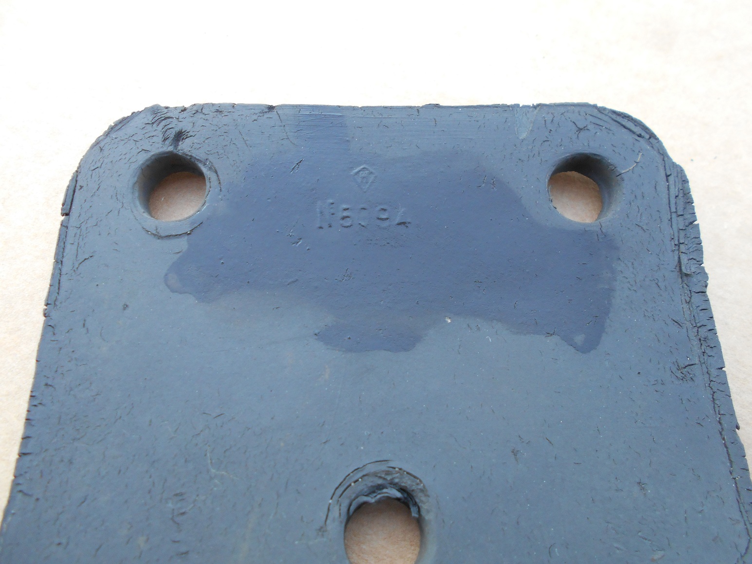

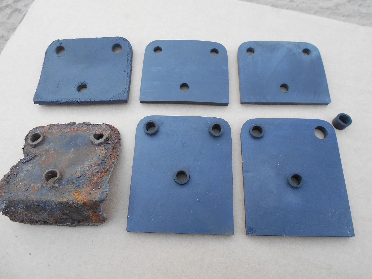

то же самое, есть несколько оригинальных резинок со штампами (позже сфоткаю), но в размере гораздо бОльше, чем надо.
Задние резинки сам сварганил
Что на перед ставить? От чего подушки под опору от Газ-ММ (на два отверстия)
