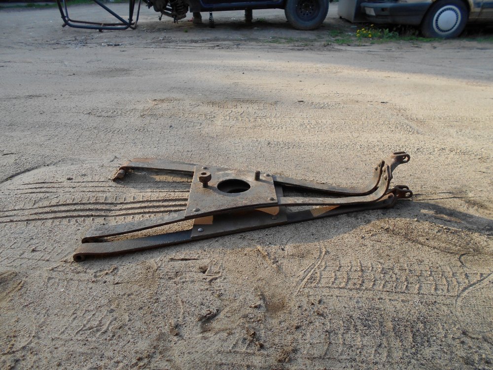

вчера побывал в "лесном магазине"-смотрел кронштейны запаски-а их, оказывается 3 вида! Или один из них лот Зиса?(Фото не очень на телефон, под дождём.) Положил один на другой, чтобы были видны отличия.

На верхней фотке пара от полуторки разного типа крепления.
На нижней -  конструкция,  может и от полуторки, но не заводского происхождения.

Кронштейн с Сахалина действительно самый ранний отечественный вариант.
Вот только рекомендация искать к нему ранний фаркоп изрядно лукава.
Ранний отечественный кронштейн перестал устанавливаться в связи с введением
на Газ-АА прицепного устройства.
Именно из за введения прицепного устройства и изменили и узел крепления
кронштейна к траверсе и узел крепления носа кронштейна.

В спецификациях прицепное существует с мая 1932 года.
Фактически с момента начала производства часть машин комплектовалась буксирным устройством.
Соответственно крепление запаски с самого начала было двух вариантов (как указал уважаемый модератор - кронштейн запаски по разному крепился к
перемычке рамы №5) И оба варианта представлены на верхнем снимке автора темы!
Уже в 1937 году перешли на новую конструкцию буксирного приспособления и появилось новое крепление запаски поперек рамы.

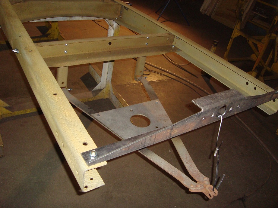

Вот нашел на скорую руку фотки "Нового" кронштейна запаски под "Новый буксирный прибор"
На нижнем снимке как раз видно, что при таком креплении кронштейна запаски
буксирный прибор не мог устанавливаться.
Спасибо всем. Разобрался. Видимо №3(самый верхний)-рембатовская поделка(нет литых элементов, сварка вместо клёпки). Вот непонятно зачем было сверлить 5 отверстий.

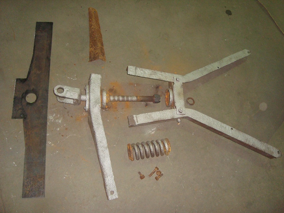

уже на вторую ставлю ранний фаркоп и раннюю запаску ..все норм..никаких проблем по установке нет... не буду спорить  .бы ло ли в оригинале так.(точно не узнавал). ставлю, что нахожу и все))) тем более ранний крепеж запаски очень удобный при снятии запаски.. а фаркоп полюбому нужен(мало ли какую кухню подцепить)))
 фото не очень ... но видно..
это установка на 1 й машине
на приливе крепления"сюка"фаркопа присутствуют англ буквы..., что подтверждает раннее происхождение(форд)
если на к ранним фаркопам не ставились ранние кроны запасок-тогда для чего на фаркопе установлена "шпилька" крепления люльки ранней запаски???????   единственный (косяк) на моем фаркопе -это ручка на гайке шпильки-крепежа.. но это переделка с войны..просто кто то приварил ручку для удобства.

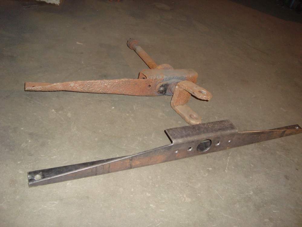

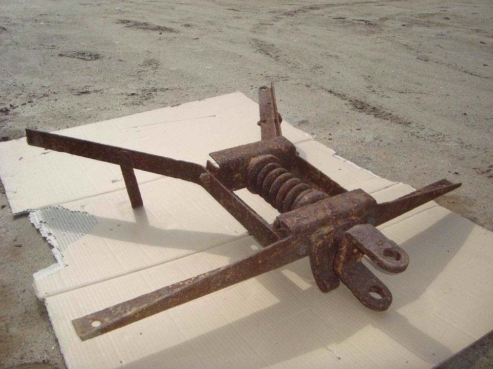

Ранних буксиров существует два вида:
- буксир без элементов крепления запаски - нет петли под крепление люльки и нет улавливателей колеса (шипов), хотя отверстия под них пробиты
- буксир с шипами и петлей под штырь для люльки запаски (думаю все понятно по фото)

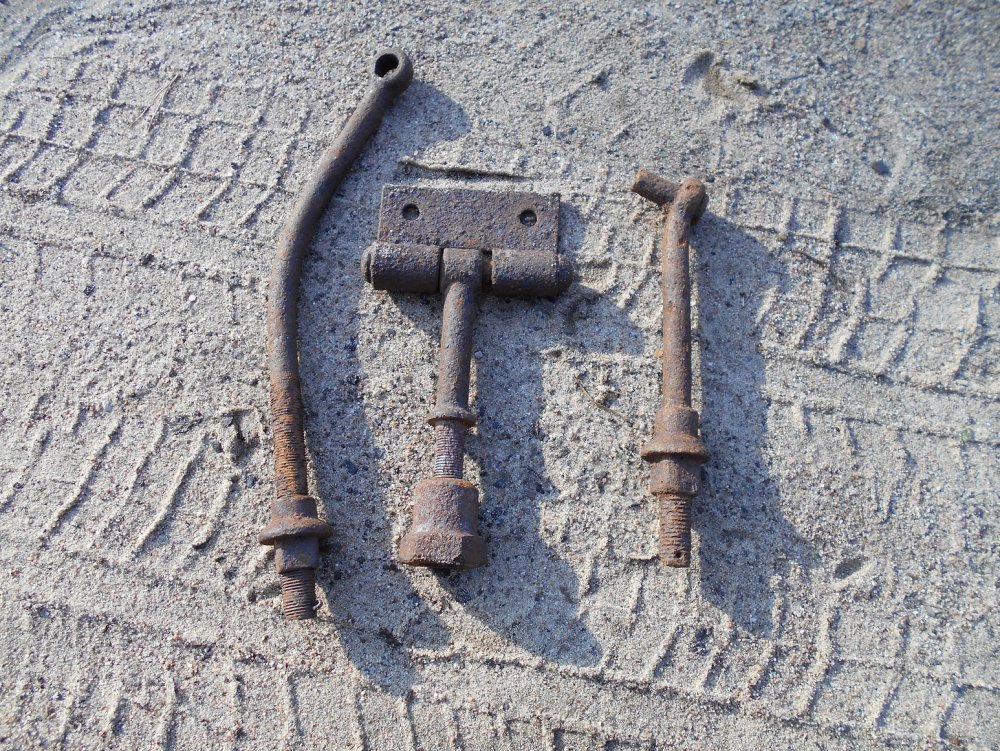

Креплений запаски в задней части автомобиля существует как минимум 4 вида:

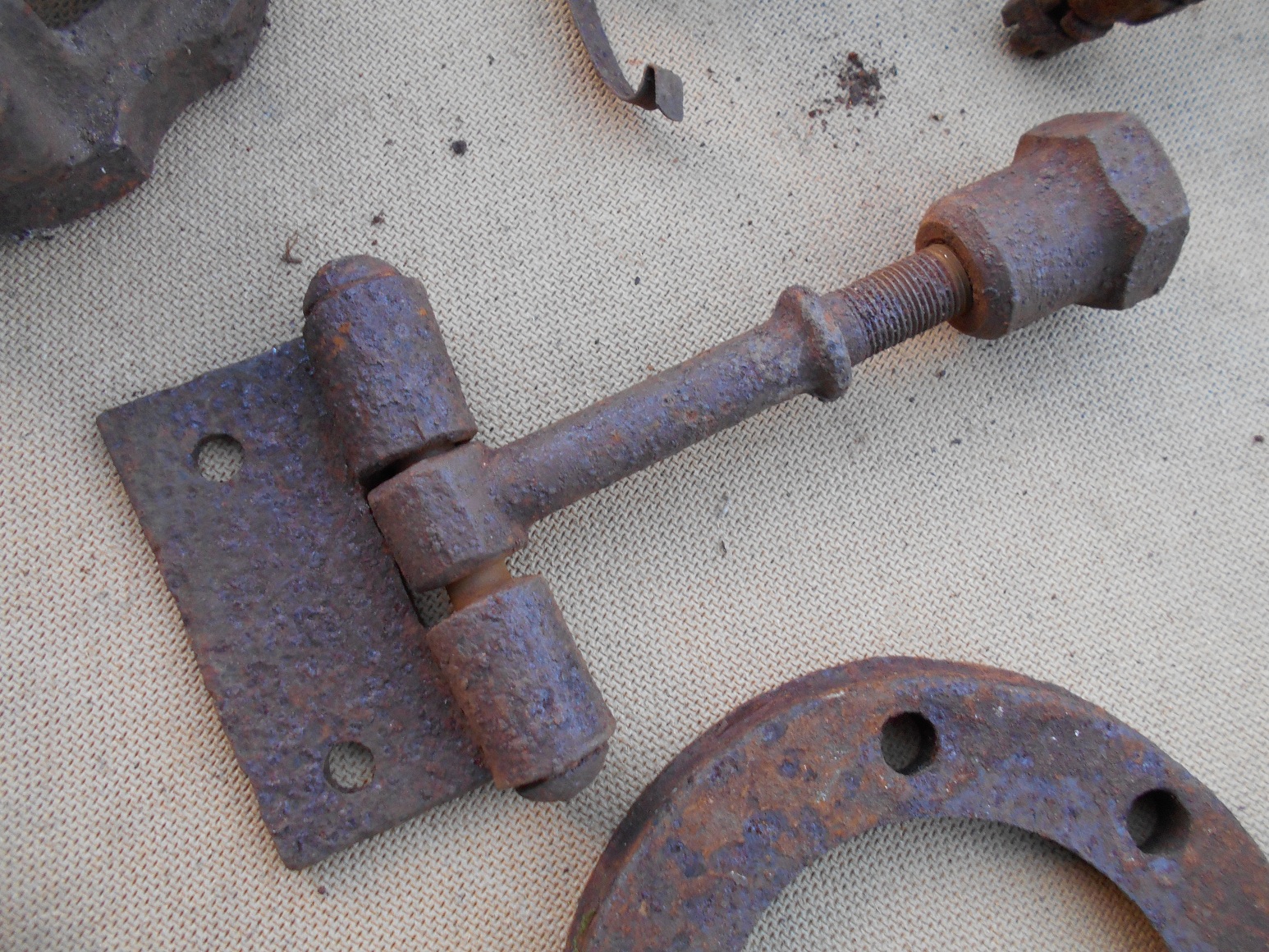

- раннее с креплением к доскам кузова (на автомобилях без сцепного устройства). Оно крепится к нижней полке последней поперечины на не больших петлях (сверху на фото)
- раннее с креплением к сцепному устройству. Оно чуть пошире чем первое, трапецеидальная пластина под колесо также отличается по ширине, и крепится через узкие или широкие лапы на последней поперечине
кронштеин крепления первого вида крепления запаски к доскам кузова

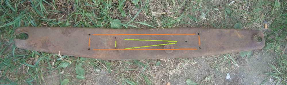

- позднее крепление запаски с не понятными отверстиями, но без овального отверстия под монтировку. отверстия распределены в две группы. В треугольник объединил отверстия под болты М6, в прямоугольник - под болты М8

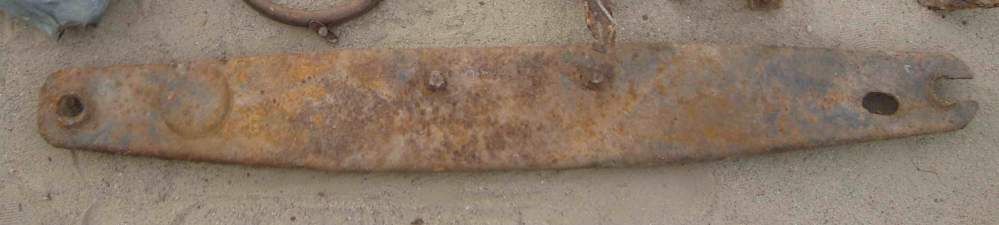

- самое позднее уже без мелких отверстий, но с овалом для просовывания монтировки при поднимании
ну и шпильки для его крепления к раме, также встречаются разной длины
