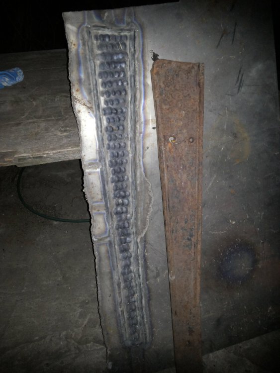

Муж Долговой 651 Жалоба Опубликовано: 30 апреля 2017 (изменено) Собрался доделать подножку из нержавеющей стали. Проявилась странная проблема ... этот лист не варится штучными электродами. Совсем. Марку листа не знаю. Звонкий. Твёрдый. Плохо поддаётся молотку. Подогревал резаком, когда гнул. Выглядит процесс следующим образом.... после сварки любыми электродами и любым током ... результат один - громкое потрескивание, а потом шов и околошовная зона высыпается на землю светлыми кристалликами, размером с морские песчинки. Вопрос в следующем - что это? И варится ли аргоном. Изменено 30 апреля 2017 пользователем Муж Долговой Цитата Поделиться сообщением Ссылка на сообщение Поделиться на других сайтах
cubic 328 Жалоба Опубликовано: 1 мая 2017 Титан. Искра какая? Цитата Поделиться сообщением Ссылка на сообщение Поделиться на других сайтах
Муж Долговой 651 Жалоба Опубликовано: 1 мая 2017 7 минут назад, cubic сказал: Титан. Искра какая? Очень светлая и ярка искра. Камень болгарки сгорает сразу. Цитата Поделиться сообщением Ссылка на сообщение Поделиться на других сайтах
cubic 328 Жалоба Опубликовано: 1 мая 2017 (изменено) Титан, точно! Аргоном можно, только присадку титановую купить проблемно . Изменено 1 мая 2017 пользователем cubic Цитата Поделиться сообщением Ссылка на сообщение Поделиться на других сайтах
Муж Долговой 651 Жалоба Опубликовано: 1 мая 2017 10 минут назад, cubic сказал: Титан, точно! Аргоном можно, только присадку титановую купить проблемно . Очень даже возможно. Специально сходил в гараж. Этот лист по весу может в полтора раза легче чёрной стали. Как это я вчера не обратил внимания. Цитата Поделиться сообщением Ссылка на сообщение Поделиться на других сайтах
cubic 328 Жалоба Опубликовано: 1 мая 2017 Думаю ,не стоит мучаться с титановыми подножками, чай не подводная лодка 1 Цитата Поделиться сообщением Ссылка на сообщение Поделиться на других сайтах
Муж Долговой 651 Жалоба Опубликовано: 1 мая 2017 Только что, cubic сказал: Думаю ,не стоит мучаться с титановыми подножками, чай не подводная лодка Так одну сделал. Вот только углы не подварил. Да и так не плохо. А на второй кислород закончился. Осталось только кромку загнуть. Цитата Поделиться сообщением Ссылка на сообщение Поделиться на других сайтах
cubic 328 Жалоба Опубликовано: 1 мая 2017 Углы с нахлестом мм два и аргоном или тонкую полоску вырезать (типа припой) , там много же ненадо. Цитата Поделиться сообщением Ссылка на сообщение Поделиться на других сайтах
Муж Долговой 651 Жалоба Опубликовано: 1 мая 2017 (изменено) Спасибо огромное. Прочитал в интернете про свойства и сварку. Действительно это титановый лист. Теперь понятно почему он валялся никому не нужный. Тему можно закрывать ввиду исчерпания. Изменено 1 мая 2017 пользователем Муж Долговой Цитата Поделиться сообщением Ссылка на сообщение Поделиться на других сайтах
sasa4x4 258 Жалоба Опубликовано: 2 мая 2017 В 01.05.2017 в 10:40, Муж Долговой сказал: Спасибо огромное. Прочитал в интернете про свойства и сварку. Действительно это титановый лист. Теперь понятно почему он валялся никому не нужный. Тему можно закрывать ввиду исчерпания. Хм, при стоимости 2000 - 2500 за кг. И еще, очень хочется посмотреть как варили в кислородной среде и без ТИТАНОВОЙ присадки??? Цитата Поделиться сообщением Ссылка на сообщение Поделиться на других сайтах
Муж Долговой 651 Жалоба Опубликовано: 2 мая 2017 2 часа назад, sasa4x4 сказал: Хм, при стоимости 2000 - 2500 за кг. И еще, очень хочется посмотреть как варили в кислородной среде и без ТИТАНОВОЙ присадки??? А что там смотреть? Сварка как сварка. Только потом всё трещит и высыпается блестящими крупинками с размером гречки. Не остаётся ни одного заусенца или наплыва. Я же не знал, что это титан. Это потом меня Кубик просветил. Цитата Поделиться сообщением Ссылка на сообщение Поделиться на других сайтах
sasa4x4 258 Жалоба Опубликовано: 4 мая 2017 (изменено) То, что грели газом, а потом выстукивали чешую, скорее всего от вибрации или других нагрузок, потрескается. Так-как металл в этих местах пережжённый, титан категорически не любит перегрева. Становится очень хрупким, иногда как стекло, зависит от марки. Варится TIG сваркой в защитной среде аргона. Изменено 4 мая 2017 пользователем sasa4x4 Цитата Поделиться сообщением Ссылка на сообщение Поделиться на других сайтах
