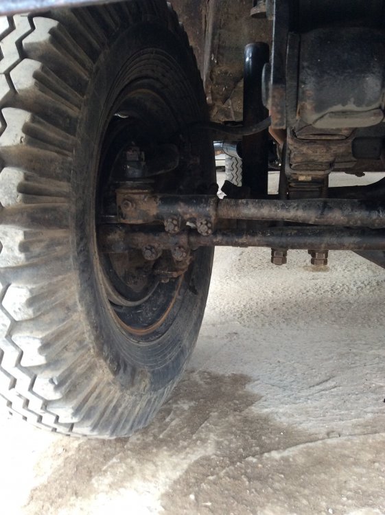

Николай76 3 Жалоба Опубликовано: 4 мая 2017 (изменено) Подходят ли рулевые наконечники и шкворня от уаза? Если у меня такие тяги Изменено 4 мая 2017 пользователем Николай76 Цитата Поделиться сообщением Ссылка на сообщение Поделиться на других сайтах

Николай76 3 Жалоба Опубликовано: 5 мая 2017 Такие же как на фото? Цитата Поделиться сообщением Ссылка на сообщение Поделиться на других сайтах
Сергей Кочин 0 Жалоба Опубликовано: 6 мая 2017 (изменено) Вот такие с медными пальцами и поперечная тяга новая. Изменено 7 мая 2017 пользователем Сергей Кочин Цитата Поделиться сообщением Ссылка на сообщение Поделиться на других сайтах
Николай76 3 Жалоба Опубликовано: 6 мая 2017 Цена? у меня получается не родные стоят? Цитата Поделиться сообщением Ссылка на сообщение Поделиться на других сайтах
Сергей Кочин 0 Жалоба Опубликовано: 6 мая 2017 Наконечники - 300 р/шт, Тяга - 1000 р. Какие именно у Вас стоят не берусь судить по фото. Шкворня у УАЗ диаметром больше чем 69. Цитата Поделиться сообщением Ссылка на сообщение Поделиться на других сайтах
Николай76 3 Жалоба Опубликовано: 6 мая 2017 Бронь комплект наконечников и тягу до выяснения! Цитата Поделиться сообщением Ссылка на сообщение Поделиться на других сайтах
Муж Долговой 651 Жалоба Опубликовано: 6 мая 2017 (изменено) 8 часов назад, Сергей Кочин сказал: Вот такие с медными мальцами и поперечная тяга новая. Так это и есть УАЗовский комплект. У ГАЗ-69 поперечная тяга ровненькая. И наконечники не с резьбовой пробкой, а под стопорное кольцо. А ещё ... тяга с разрезом под хомут у ГАЗ-69. У УАЗа контрогайка.Наконечники подходят. Но всё равно на тягу хомут обязательно. Только контрогайкой не обойдётся. Изменено 6 мая 2017 пользователем Муж Долговой Цитата Поделиться сообщением Ссылка на сообщение Поделиться на других сайтах
Николай76 3 Жалоба Опубликовано: 6 мая 2017 Воооооот.. У меня все тяги ровные! И наконечники на фото с колесом мои! надо менять,на что менять? Менять балку? Цитата Поделиться сообщением Ссылка на сообщение Поделиться на других сайтах
