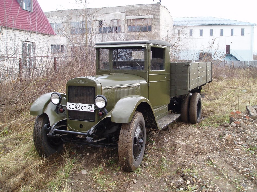

Хабаровск, это конечно заманчиво. За своим ЗИСом я ездил в Забайкалье. Всё рассчитал, взял кредит и в реальности сумма расходов увеличилась в двое. Может быть найдётся  наш  "помешанный", но там на ДВ и машины будут спасены.А в европейской части наше необъятной, столько контор, которые штампуют новодел и выдают их за оригинал. На мероприятиях,  в которых участвовали мои машины, частенько слышу вопрос, как я состарил металл.  Жаль машины. С пикапом я бы поработал. Но время неумолимо и здоровья на всё не хватает.
Телефончик владельца,  можно в л.с.
25.09.2019 в 17:19, капитанКТУ сказал:
Помешанных все меньше и меньше....А запчастей и подавно

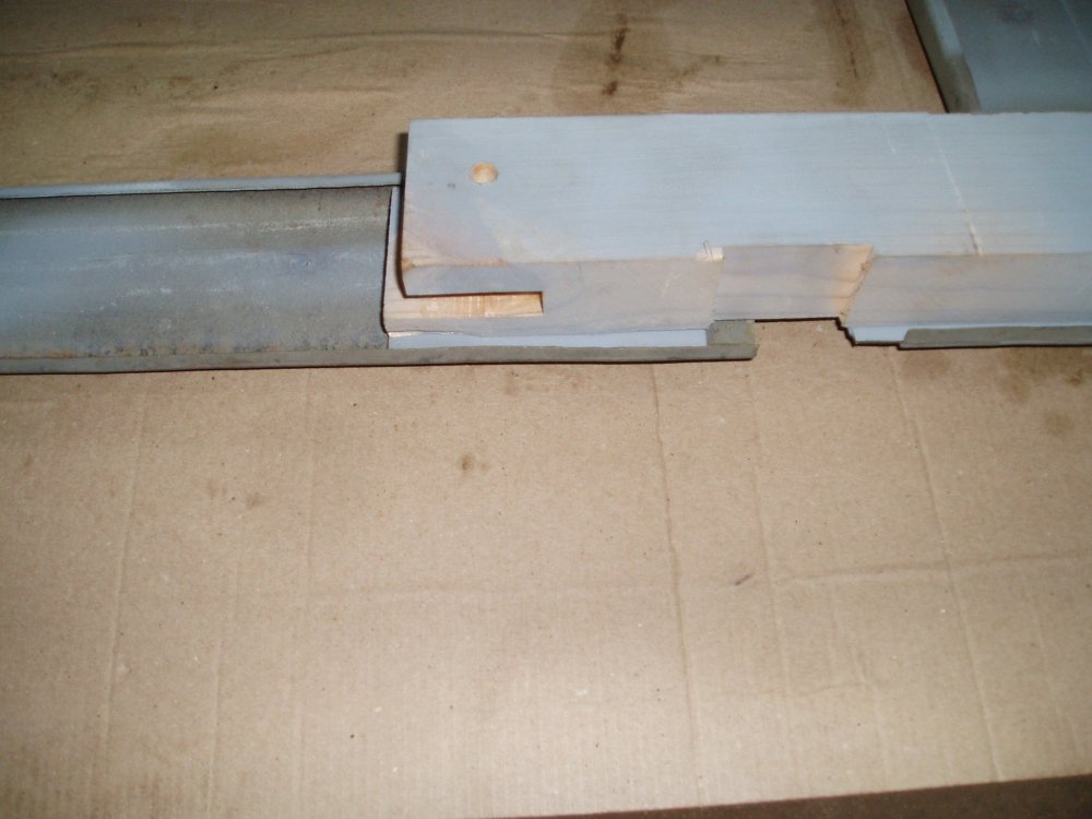

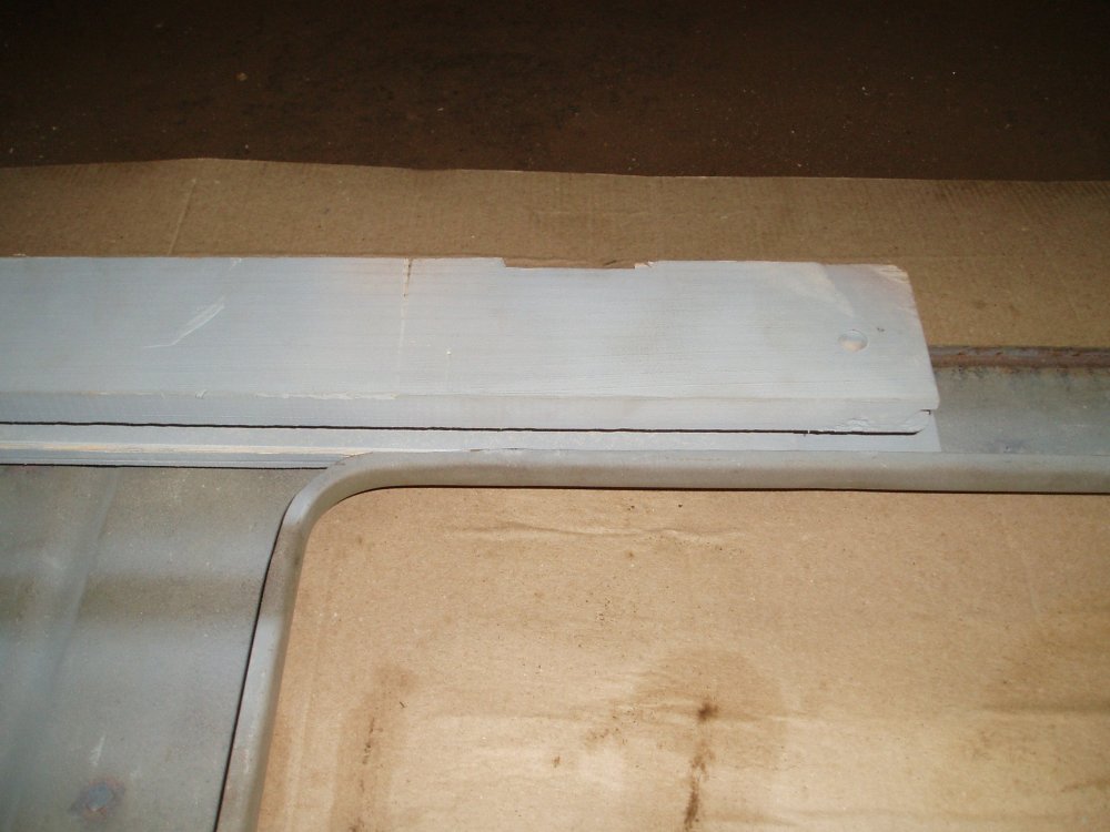

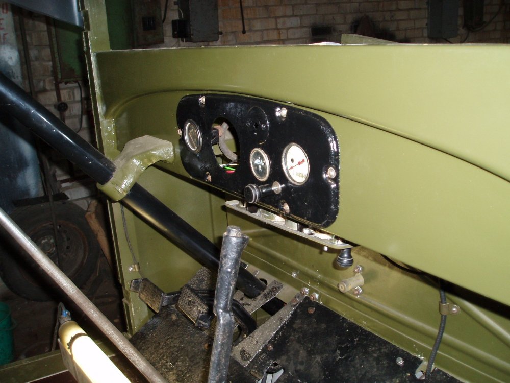

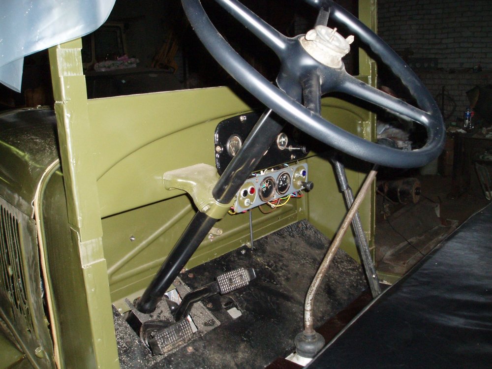

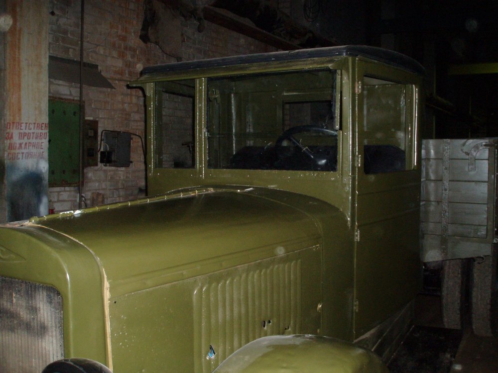

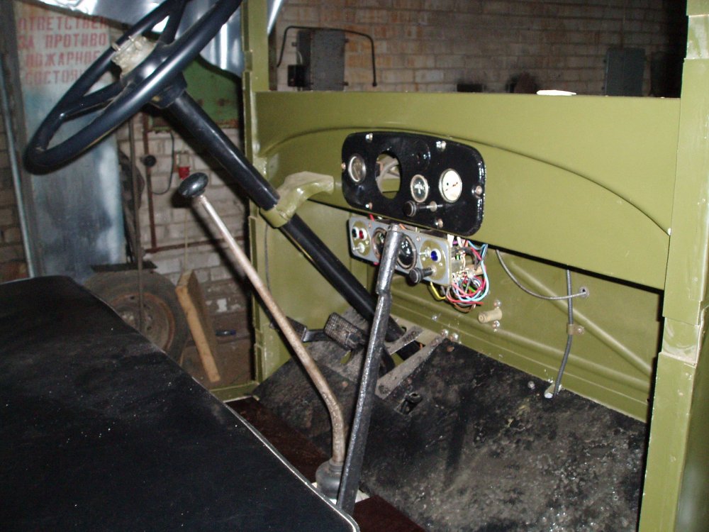

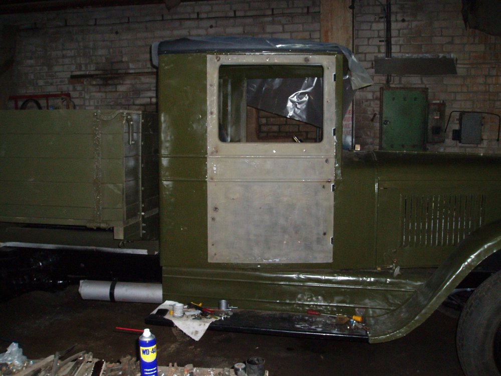

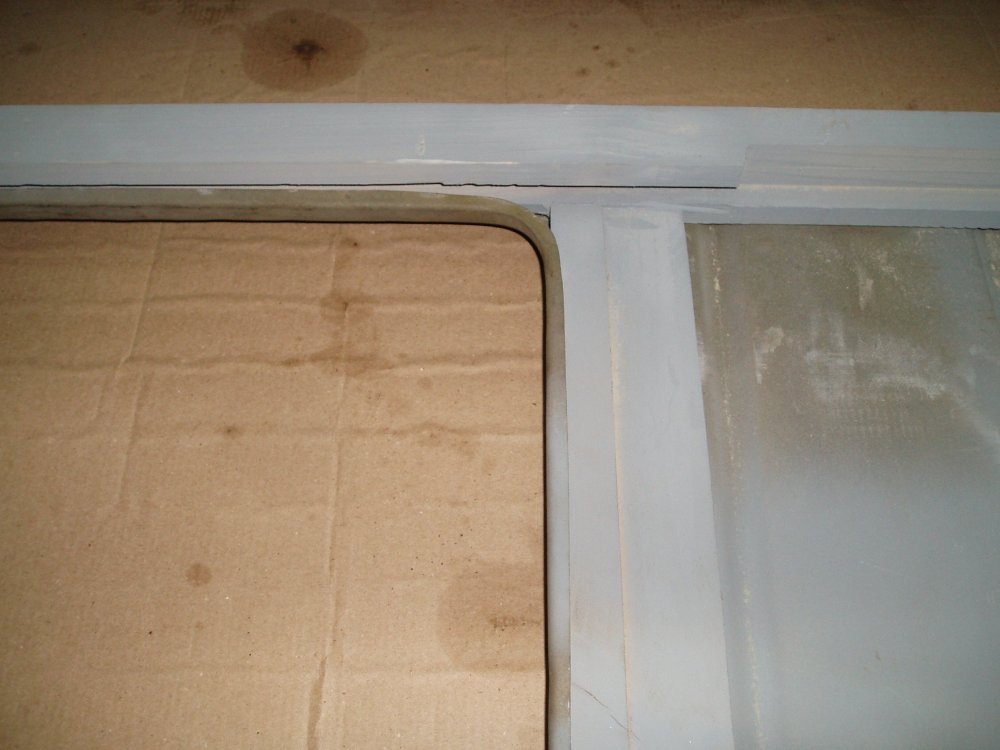

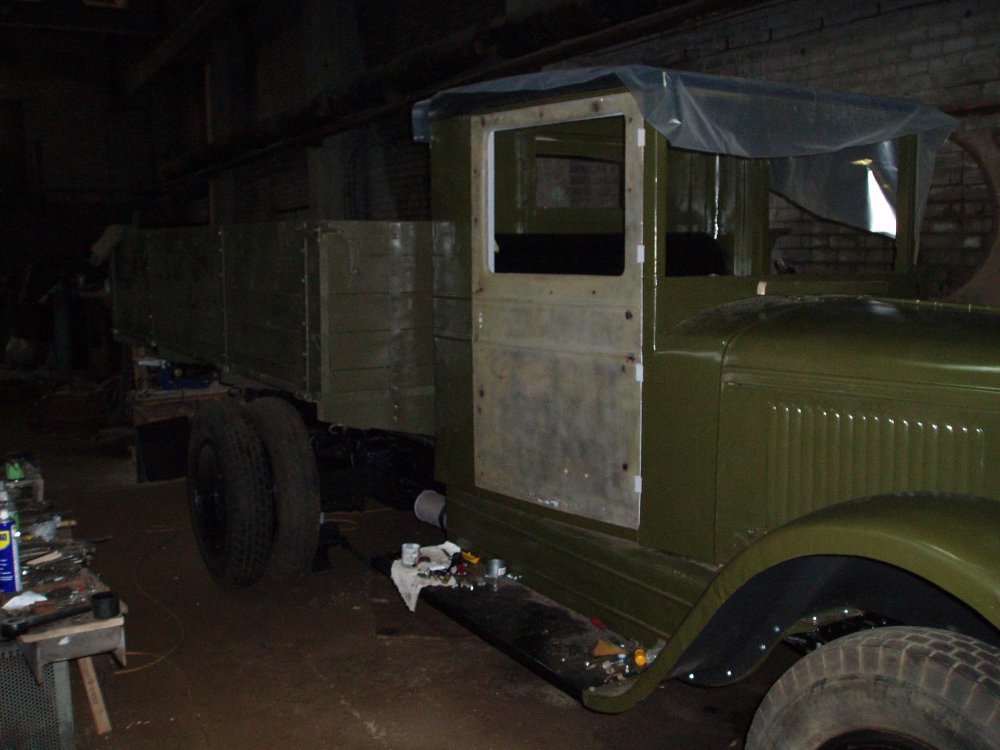

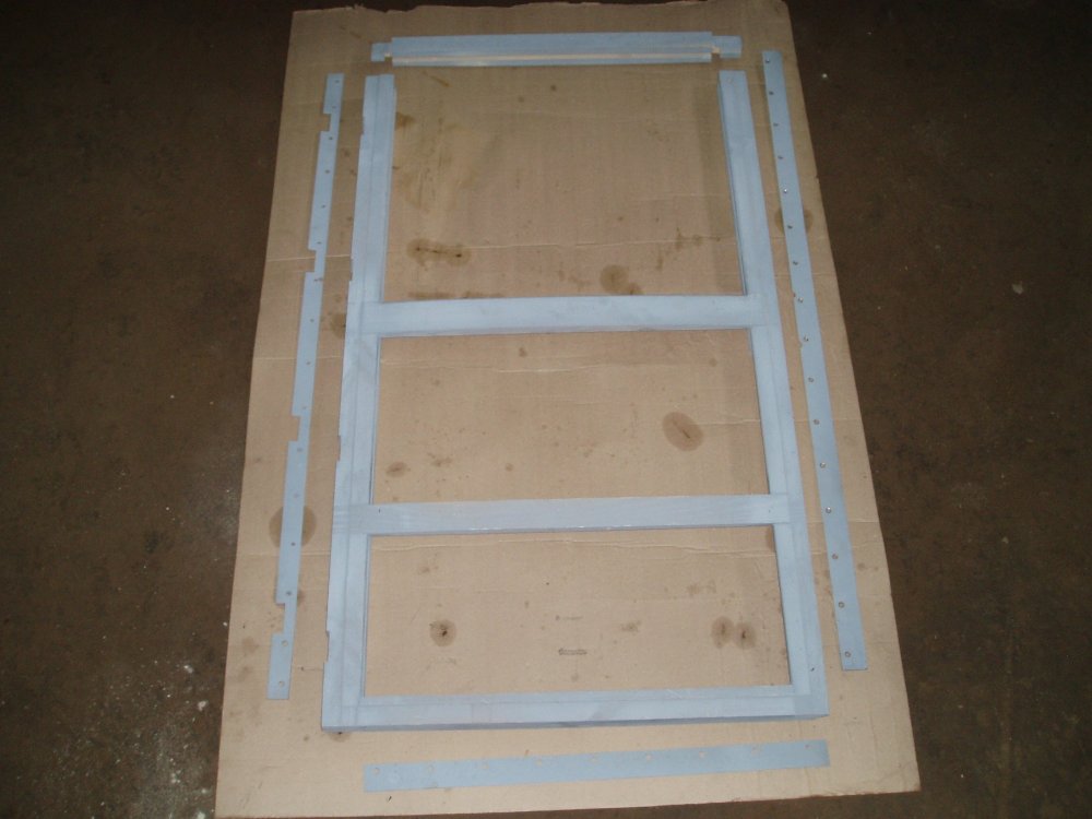

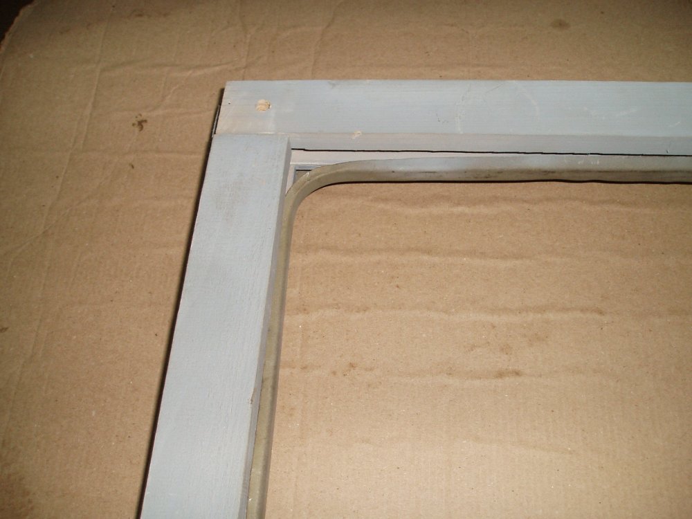

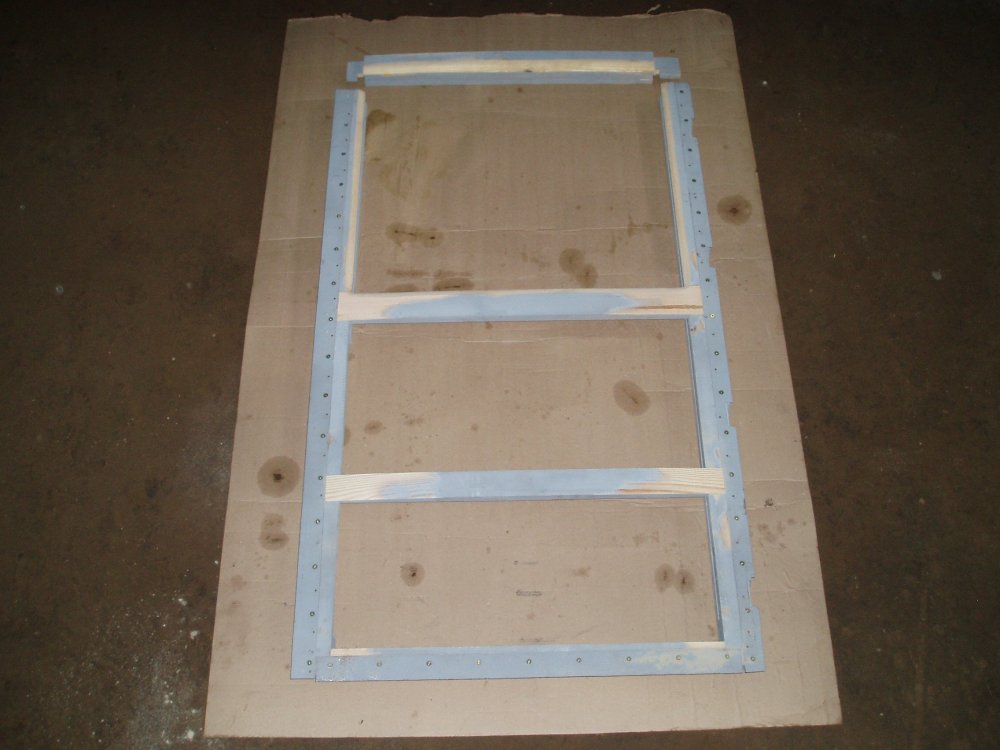

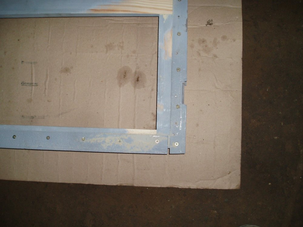

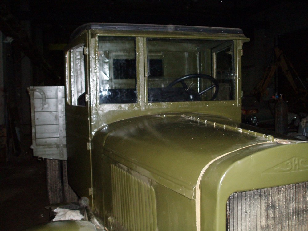

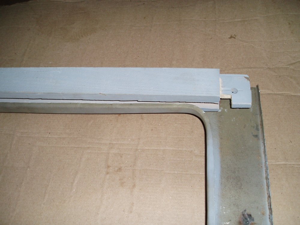

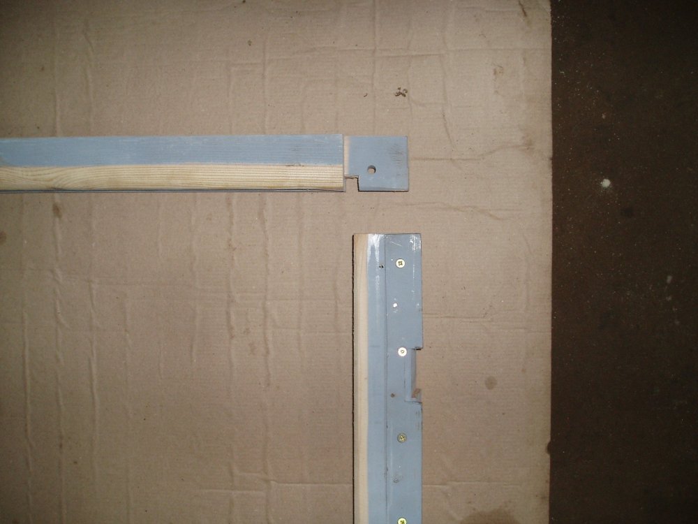

 Всем добрый день! Панель приборов. Планируется машина будет передвигаться своим ходом по дорогам общего пользования. Изменения в проводке показал. Панель приборов сделал двойную. Добавил панельку от УАЗика, но со своей начинкой. На стоянке эта панелька убирается, чтобы особо не бросалась в глаза. конечно умные всё равно найдутся и будут мне тыкать этим, но я переживу. Двери. Очень долго созревал. Каркас пришлось разбирать, вернее снимать верхнюю перемычку. Я не знаю какая была технология сборки, может быть я ошибаюсь. Чтобы не трогать обвальцовку окна, верхнюю перемычку ставил отдельно, а остальной каркас задвигал как крышку в пенал. После всего завальцовывал кромку по периметру.Каркас кабины мне делали мебельщики, у них другие зазоры. Так что каркаса дверей пришлось подгонять + - 1км. Начинку дверей буду ставить от отверстия под ручку замка. Накладки дверей родные, есть  "печка" от которой танцевать.

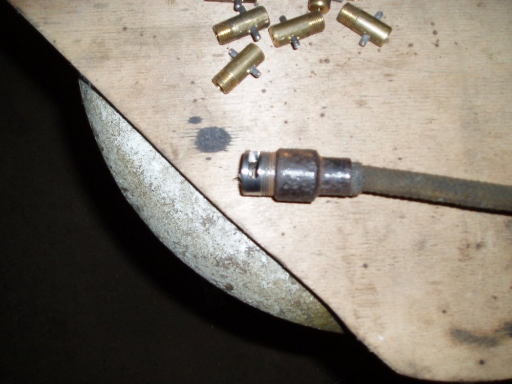

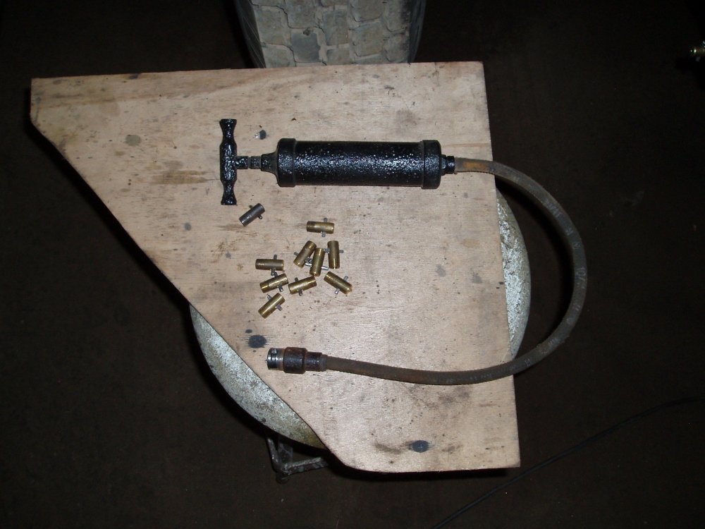

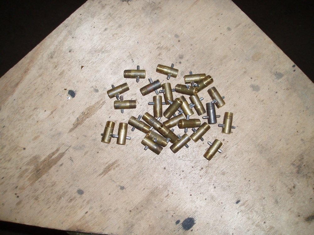

 Изготовил маслёночки, получились как родные.  Часть была с пружинкой и шариком, часть пустышки. Прошприцевал всю машину.Шприц родной  винтовой. Сегодня загрунтовал двери. Если ничего не случиться, успею ко дню водителя.

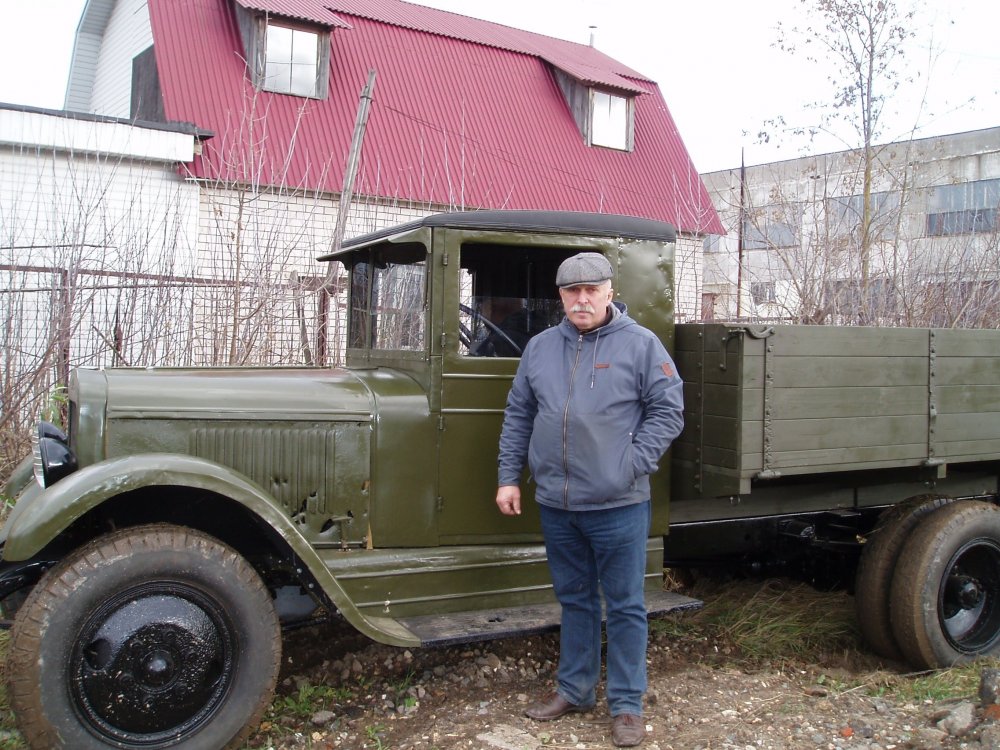

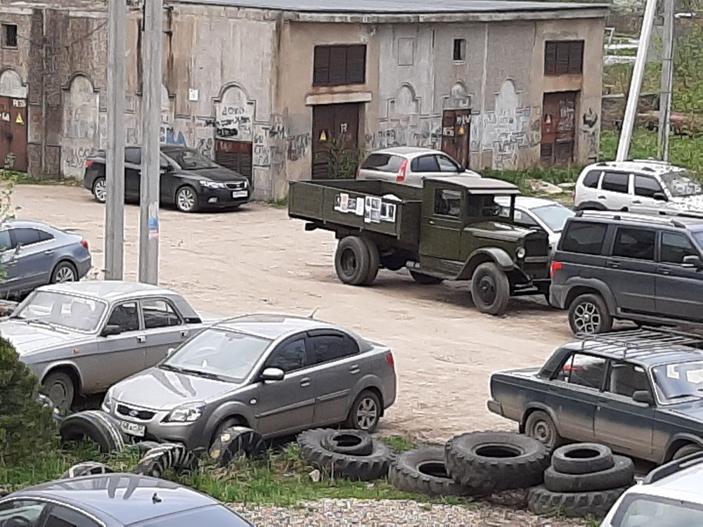

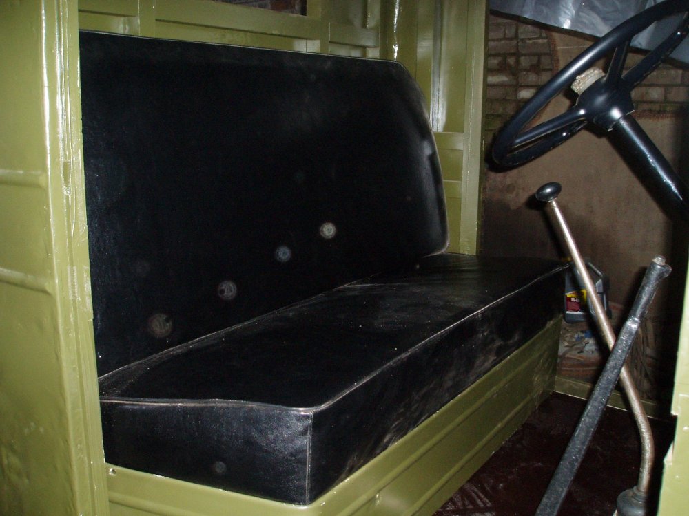

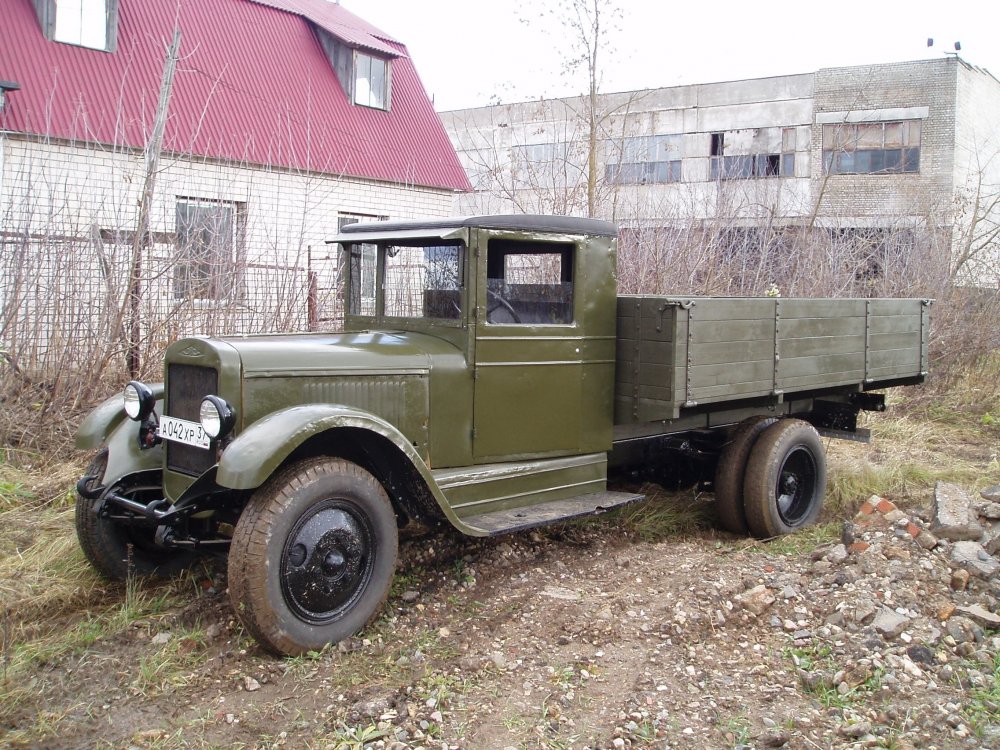

 Всех с прошедшим Днём водителя! Первый выезд. Зис прошел около 50 км. Вылезло немного детских болезней. Тормоза стали усиленно притираться и к конце поездки пришлось дополнительно пользоваться ручником. Вспомнились слова старых  шоферов, что в ЗИСе главное ручник. И действительно ручником колёса шли на юз. Ощущения от вождения. Не даром его зовут Захар Иванович. Разница с полуторкой как ГАЗ 69 и 120 LC.  И плавно, и мягко. Всё вспомнил и танковые рычаги, и дальнобой на  504 МАЗе. Устал как собака, но душа запела.

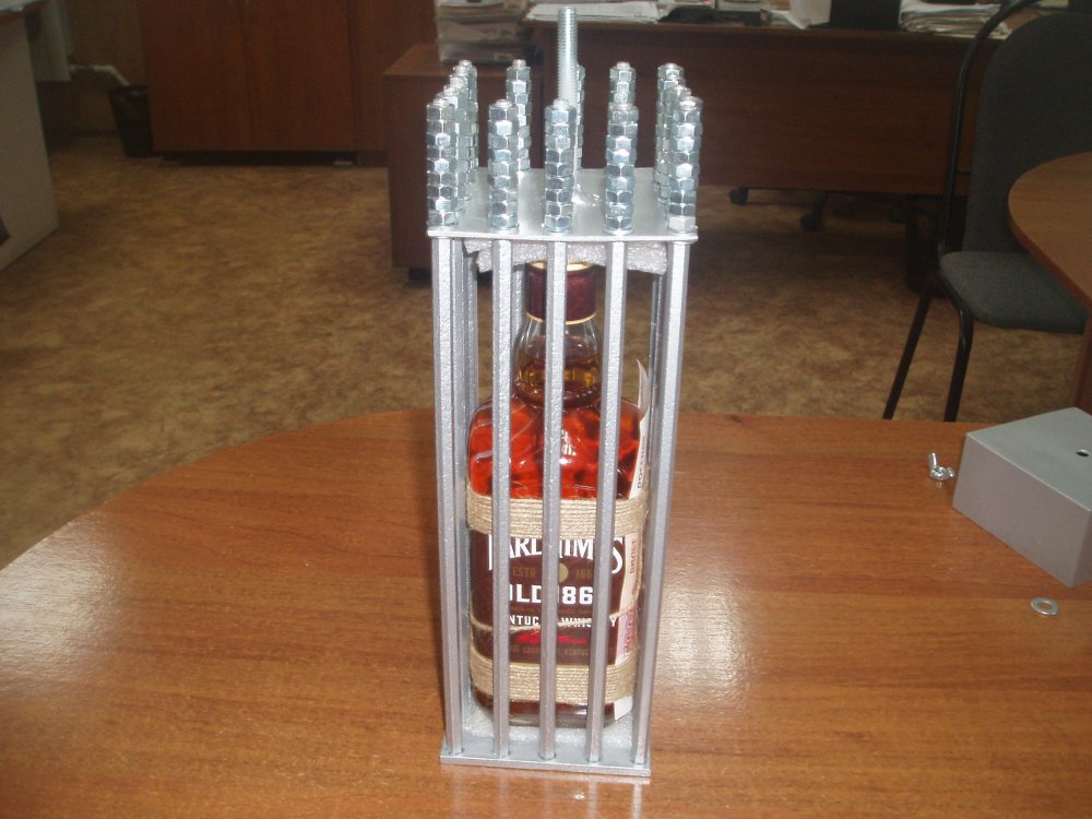

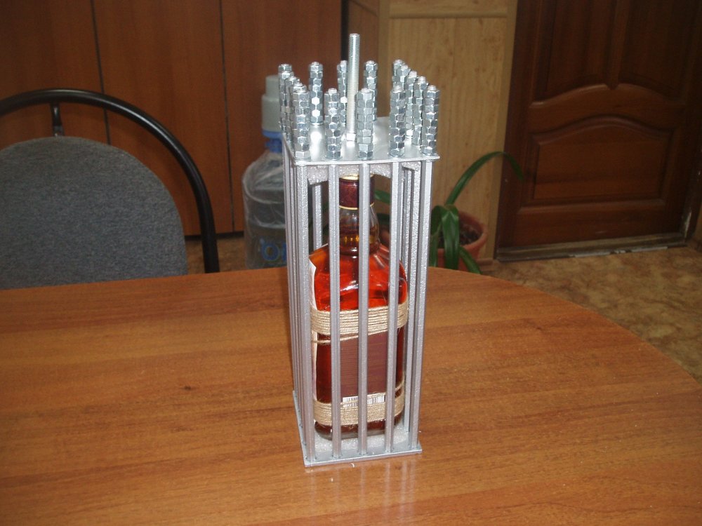

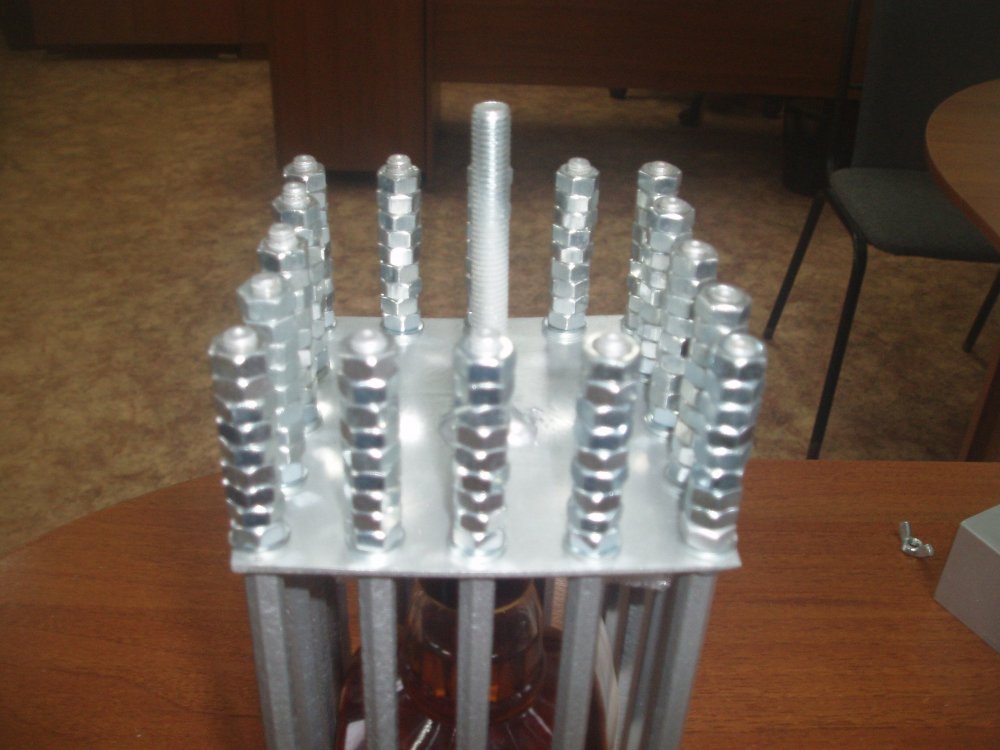

 Всем, привет! Чуть -чуть лирическое отступление. У друга по казанскому танковому училищу юбилей. Вот взял из интернета собрал такую штуку. 144 гайки, а чтобы жена заставила отвернуть к бутылке привязал 5000 р. Шпагат проклеен срезать не получится. Сам заворачивал и подтягивал ключом каждую гайку. Управился за час. После того как именинник  снял крышку гости долго смеялись.

Идея классная!
Разобрать быстрее будет.

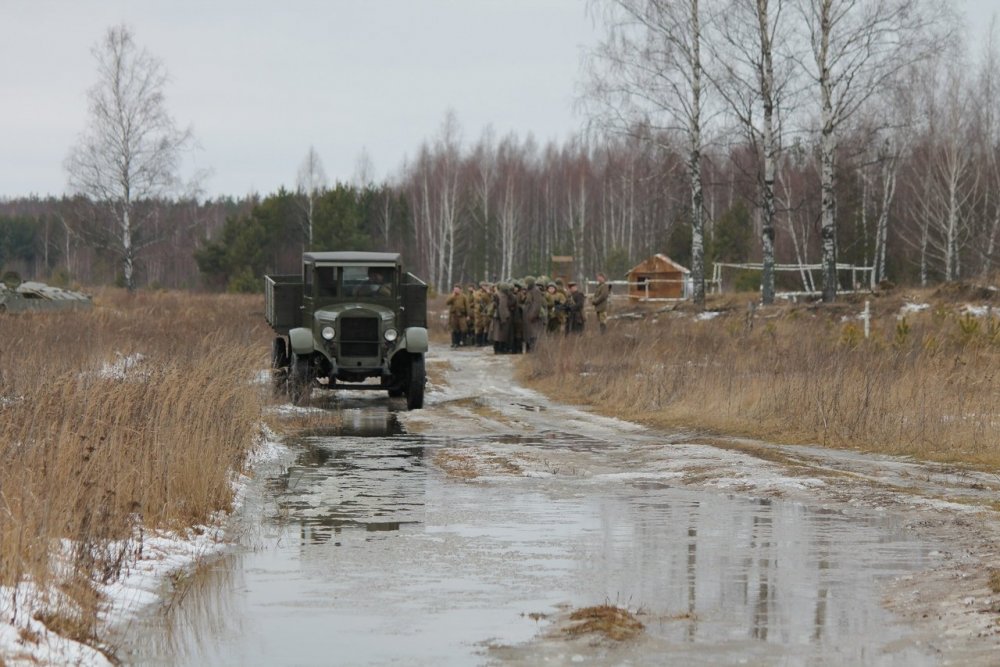

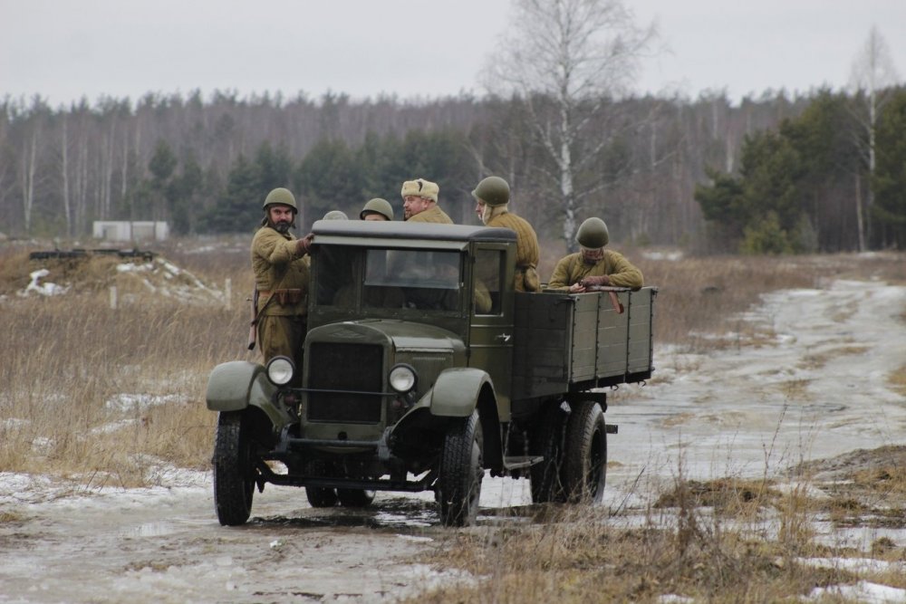

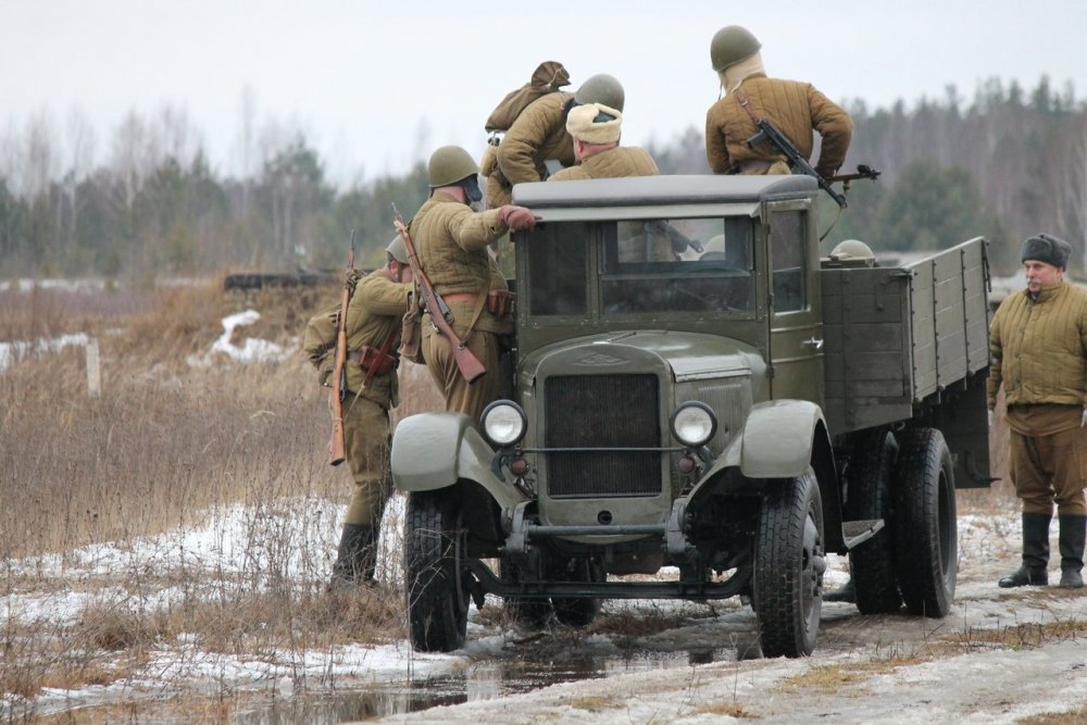

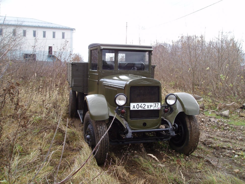

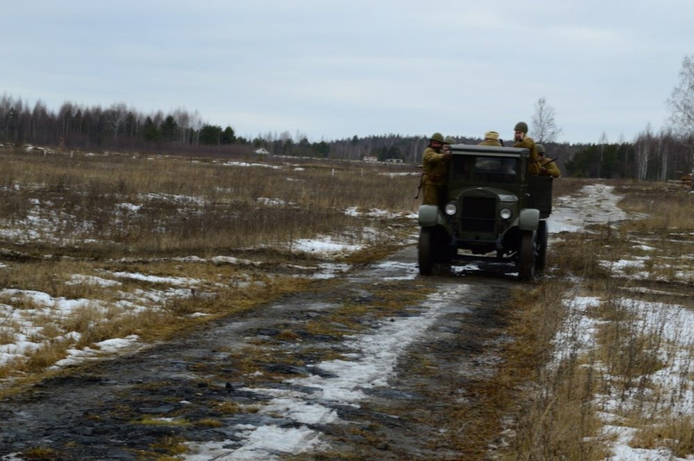

 Всем, привет! Со всеми праздниками на начало года!!! ЗИС 5 получил первое боевое крещение 18.01  В городе Ковров проходила реконструкция боя времён Великой Отечественной Войны. Я на ЗИС 5 возил миномётную батарею. До этого перегон Иваново - Ковров 100 своим ходом по разбитому асфальту и назад также. Из 100 км 50 - стиральная доска отдыхает. Машина всё выдержала, на обратном пути открутилась одна фара. 100 км за 2,5 часа я думаю для ЗИСа хорошее время. Над пузом моим прошу не смеяться, за баранкой умещаюсь.

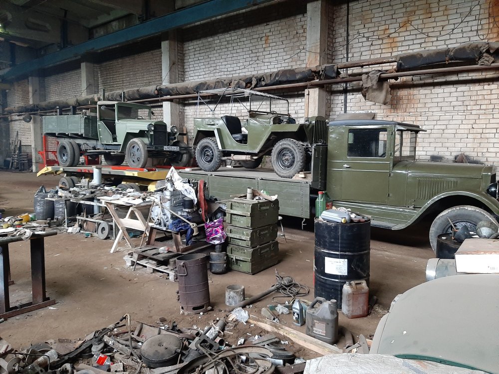

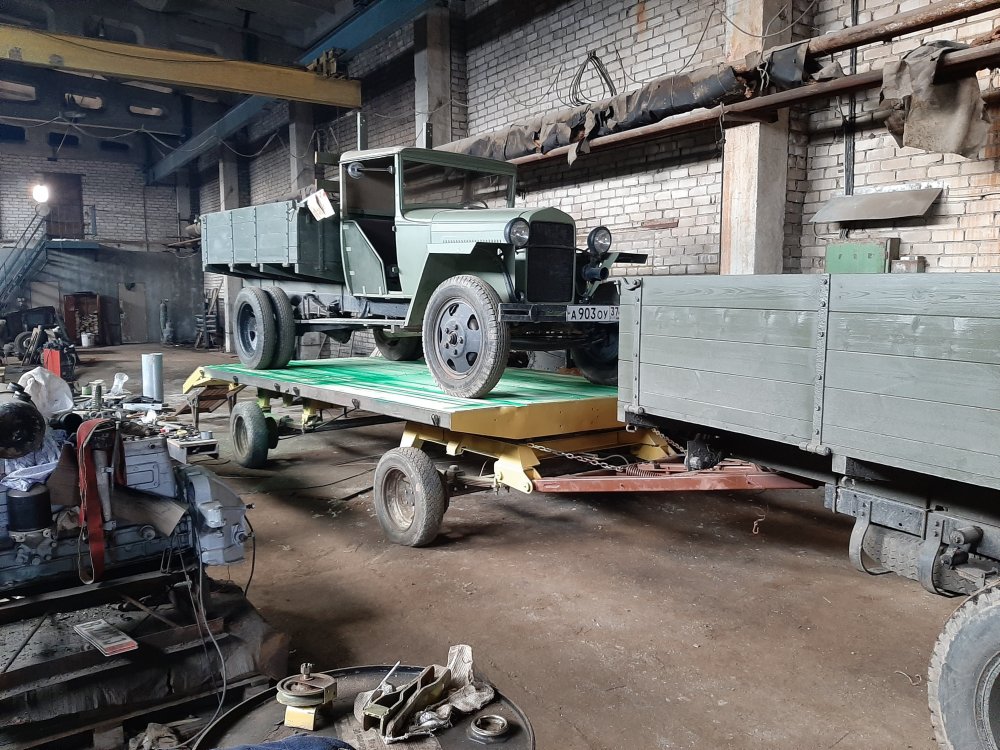

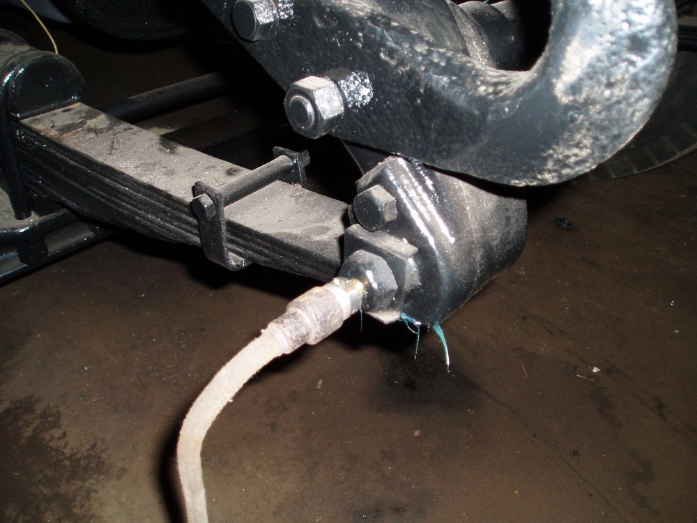

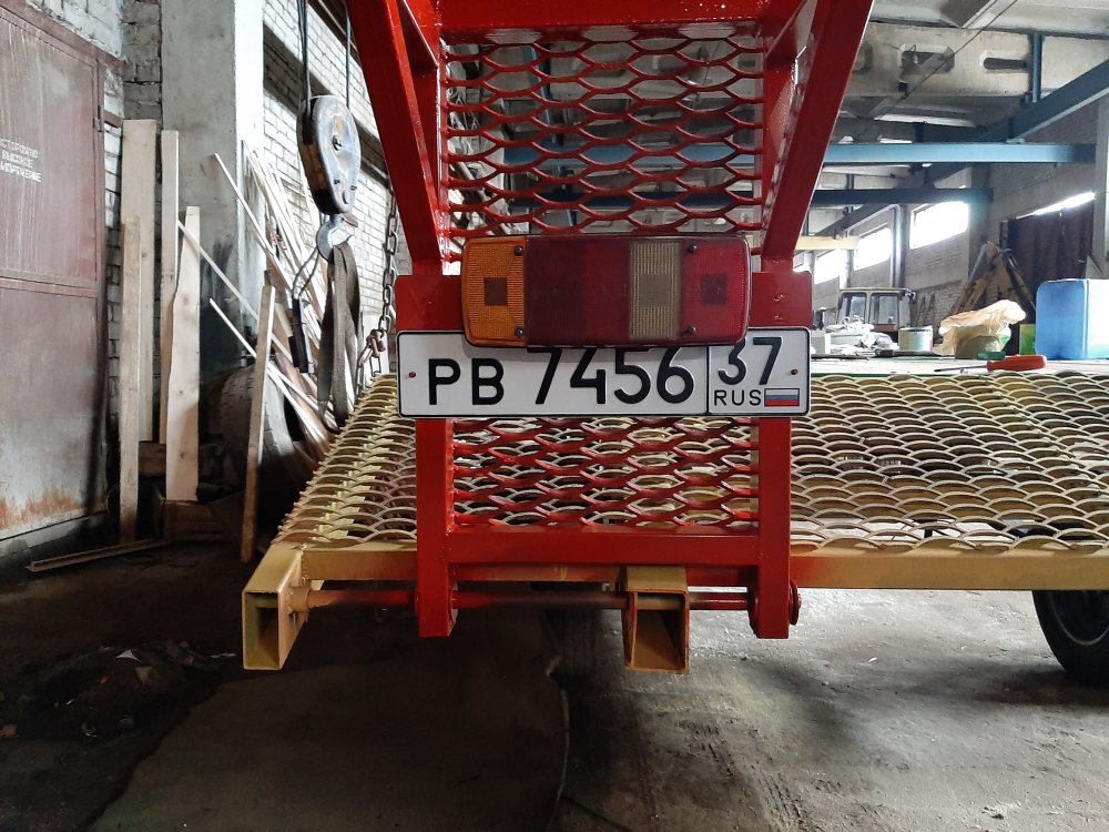

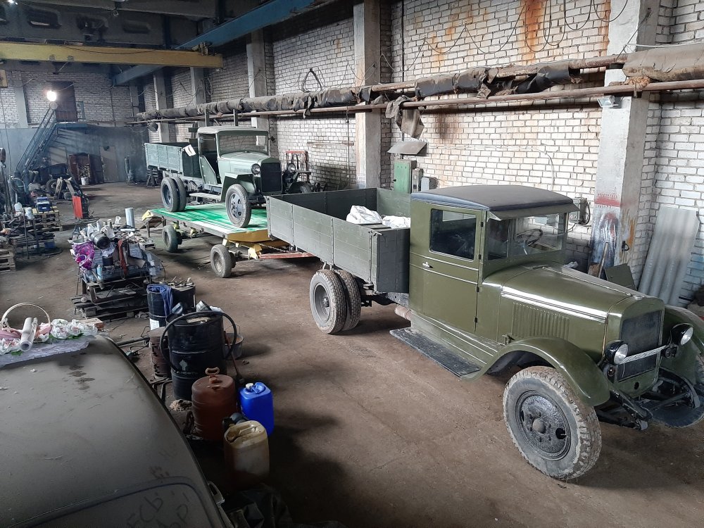

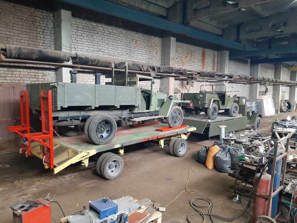

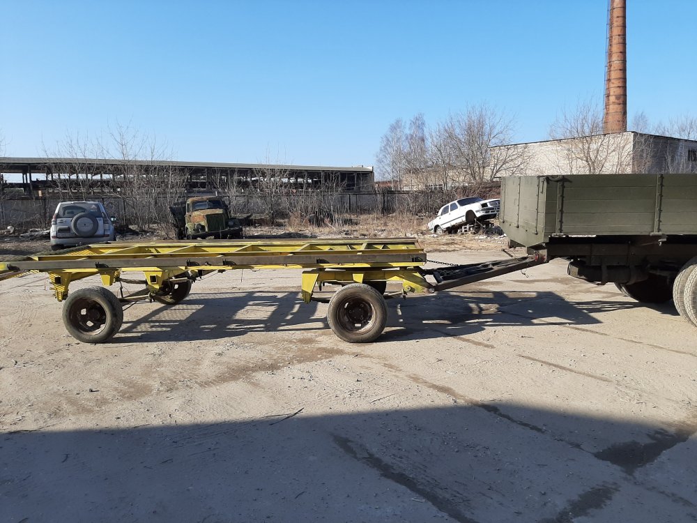

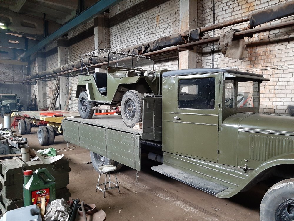

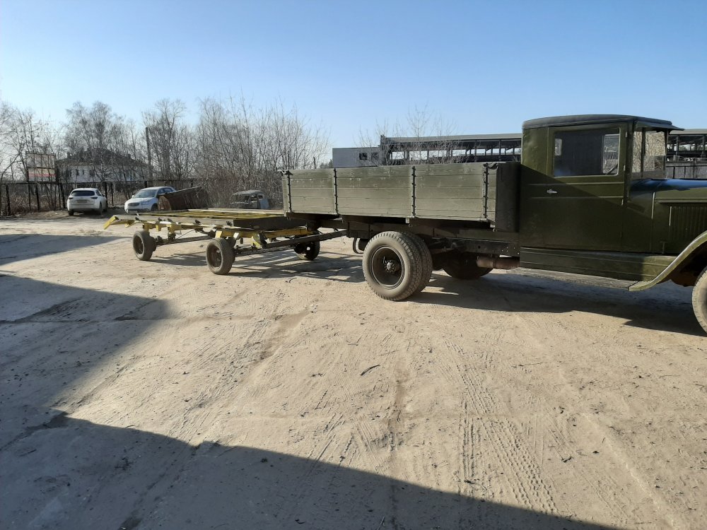

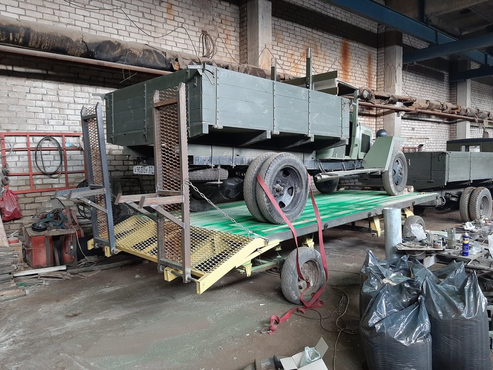

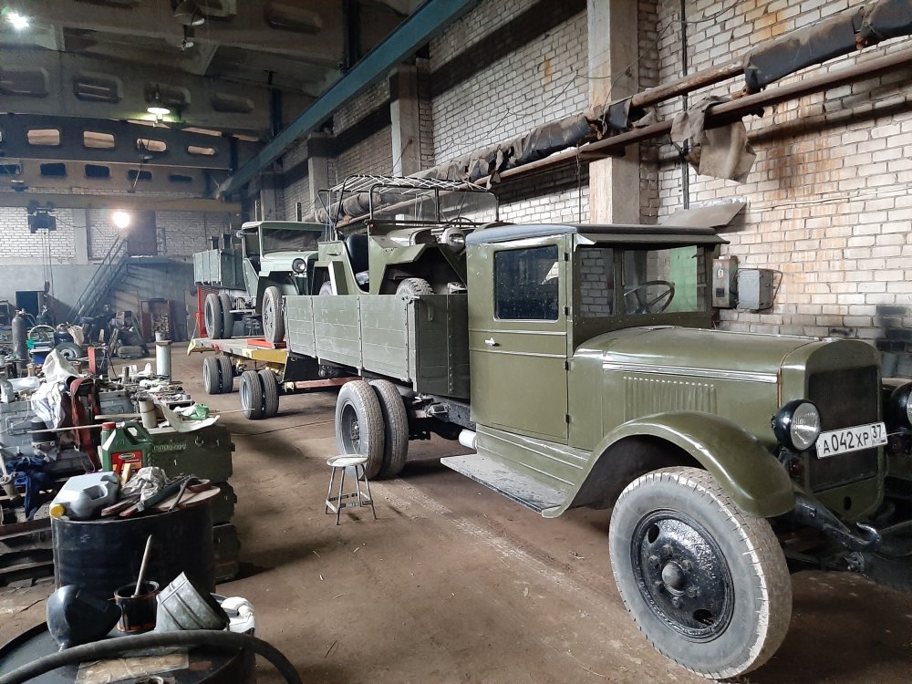

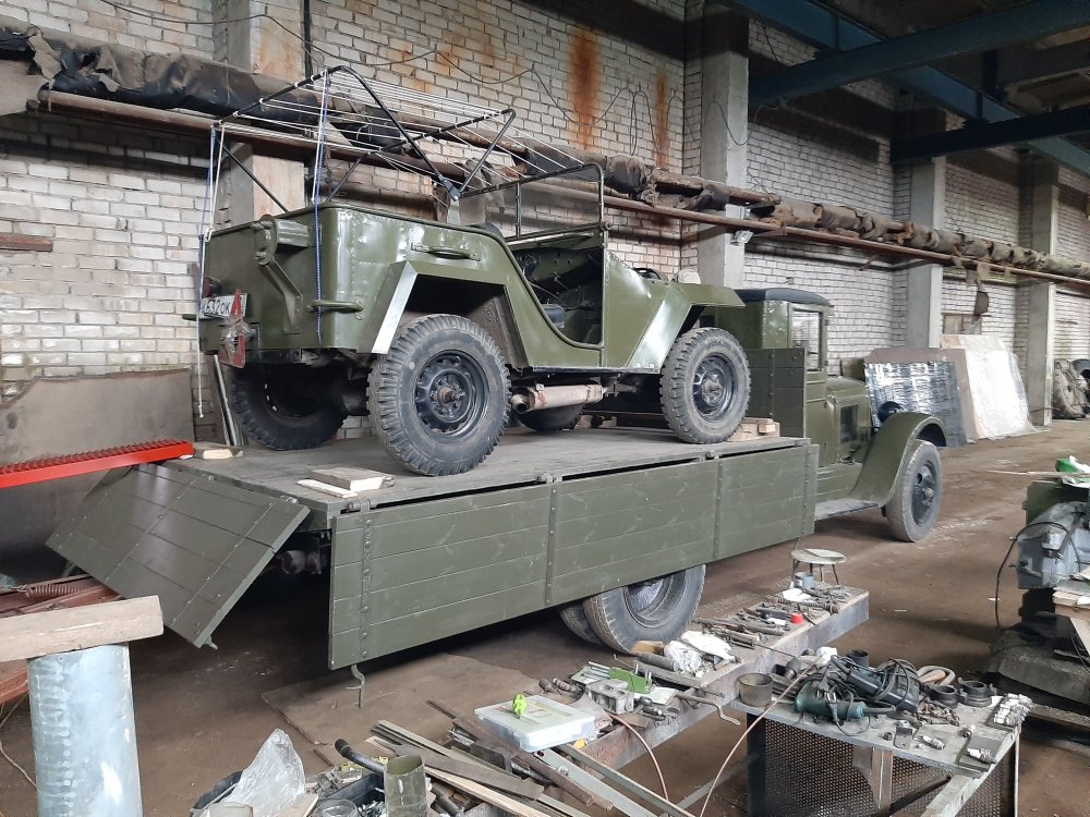

 Всем, привет!!! Самоизолировался полностью. Бокс холодный, но ни кого нет. Лепота. Вот для ЗИСа сделал прицеп для полуторки. Тормоза гидравлика за счёт наката. Карантин кончится и я буду готов к любым мероприятиям. Плюс из-за карантина сэкономил кучу денег, минус  потратил много времени, когда лопатил свой хлам. практически всё нашел у себя.
Для прицепа осталось кронштейн (болт) под запаску приварить. К петлям бортов (раз уж они есть) можно  расширенные петли прикрутить под  такелажные ремни. Спереди на платформе ,перед колесами упорный деревянный брус проситься, что бы зазжать и не ,,ловить момент,,.:)
 Олег, спасибо за советы. НО  через прицеп в кузов ЗИСа будет заезжать ГАЗ 67. Будет абсолютно мобильная группа на любое мероприятие.  Жду когда начнёт работать металлобаза. Нужна профильная труба. Свои закрома иссякли. И две запаски давно готовы, и упоры будут. Больше времени уходит на поиски - из чего сделать.

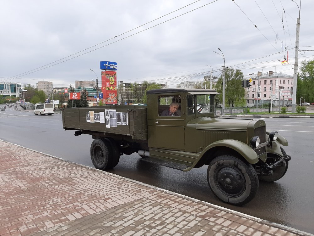

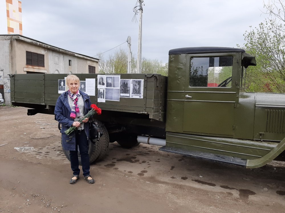

 9 Мая 10-00 у вечного огня. Соблюдая режим самоизоляции, и парад, и бессмертный полк и возложение цветом как говорят в народе всё в одном стакане.
 Всем, привет! Всё поставил на свои места. Теперь ясно где приваривать петли под ремни. Олег, и запаски. После снятия карантина готов к любым мероприятиям.
Дуги тента на 67-м держаться специальным ремнями:cool:
Одному очень трудно кроить, шить и примерять тент, поэтому пришлось сделать так называемую обрешетку. Но всё равно спасибо за внимание и замечание.мы же когда готовим что-то вкусненькое и используем шпагат или нитки, перед подачей на стол всё убираем.
