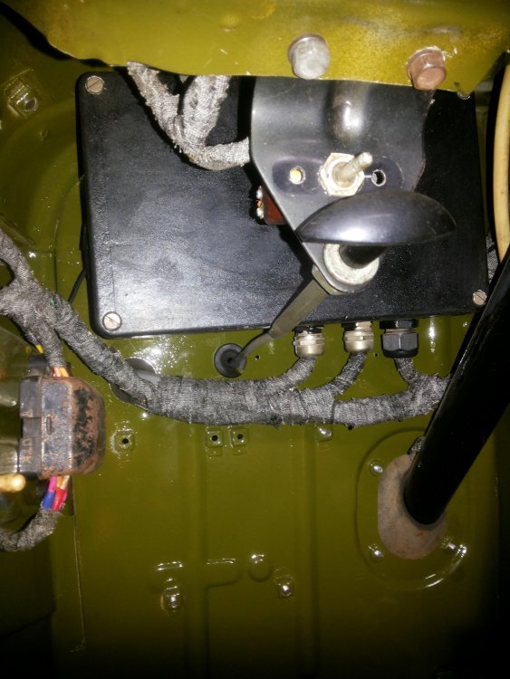

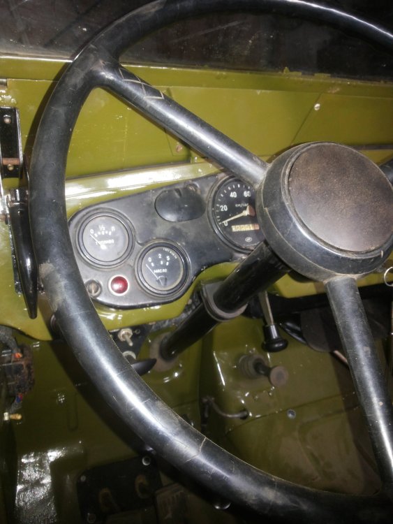

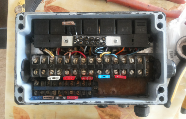

Муж Долговой 651 Жалоба Опубликовано: 25 июля 2017 (изменено) Закончил с электричеством. Если кому интересно ... читайте. Исходные данные: Всё почти было в родне ... экранированное. Пучок к сожалению с виду отличный ... но имел голубой проводок, поживший в КЗ. Пришлось разобрать. Раз уж всё равно разбирать ... решил кое-что изменить "под себя" 1. ЦПС хотел подключить как по здравому смыслу 0 - ничего; 1 - габариты; 2 - свет. 2. Переключатель "Ближний - дальний" убрать с пола (рассадник грязи и ржавчины) на переднюю панель, возле ЦПС. 3. Над трубой рулевой колонки установить герметичную коробку блока реле-предохранителей. Фото ... если кому интересно пристрою. 4. Дальний свет через реле и предохранитель, Ближний через реле и предохранители на каждую сторону. 5. Переключатель поворотов .... обычный тумблер над замком зажигания вместо подрульного. 6. Добавить передние-задние противотуманки. Задний ход. 7. Все потребители запитать через собственные предохранители. 8. Все провода защитить от мышей (обрызгать кошачей мочой и обмотать х/б изолентой. 9. Подключить габариты в стояночном режиме как на Фольксвагене. 10. Добавить дискретник давления масла от ГАЗ-53 и запараллелить его с датчиком на радиаторе. Хорошо бы ... включаешь зажигание - сразу лампочка горит. А в дороге от чего загориться лампочка - воды или масла не запутаешься. 11.Выключение света фар при выключении зажигания. 12. Повороты задние отдельными фонарями. 13. замена алюминиевой бочки на современное реле поворотов. Всё удалось. Всё получилось. Кроме последнего. Купил реле поворотов от ВАЗ 2108+. Дома собрал .... не моргает. Просто горят лампочки. Ярко ... но непрерывно. Собрал походный стенд с колодкой реле и фонарём с двумя лампочками по 21 Ватт. Пришёл в магазин. У продавца было ещё 8 таких реле. Две штуки не моргали. Одна не зажигала. Выбрал которое мне понравилось по ритму. Дома поставил на машину. Повороты моргнули раз 10 и перестали моргать. Залез в интернет. Там на видео мужик советует на этом реле отрезать седьмую ножку микросхемы. Отрезал. Не помогло. Почитал в интернете отзывы. Более полгода не ходят. И то смотря кто производитель. Оставил затею до лучших времён. Может иномарочное такое найду. Подключил бочонок. Сделано в СССР 01/1993. Про мочу кошачью я пошутил. Про х/б ...нет. С амперметром решилось удивительно. Стрелка уже в ноль стоит. Изменено 25 июля 2017 пользователем Муж Долговой Цитата Поделиться сообщением Ссылка на сообщение Поделиться на других сайтах

Муж Долговой 651 Жалоба Опубликовано: 26 июля 2017 53 минуты назад, Lav1657 сказал: Борис, ну к чему вам эти иномарки? 2108 или как там её? Поищите среди отечественных - мерседес, VW итд. Дело в том, что мой "чёрный ящик" взят от гидроборта малогрузового Мерседеса. Там уже стояло 7 штук реле. .габаритами как Реле поворотов 2008. У моего Пассата 1981 года 1,6D (моя самая любимая машина за живучесть, русскую неприхотливость и отличнейшую ремонтопригодность. B3 уже гораздо хуже пошли. Скурвились, как выразился мой друг-поляк) ... реле поворотов гораздо выше ростом. Не влезет. Про современные "отечественные" не в курсе. Цитата Поделиться сообщением Ссылка на сообщение Поделиться на других сайтах

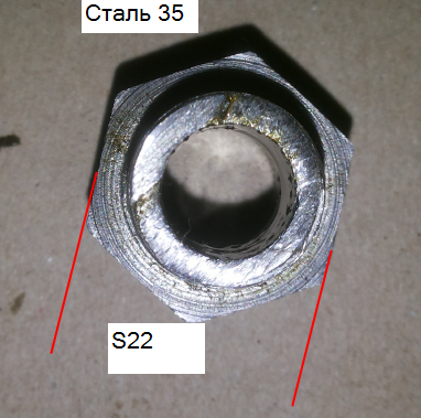

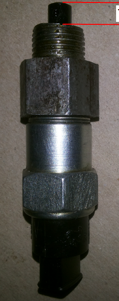

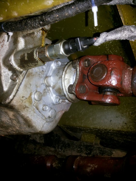

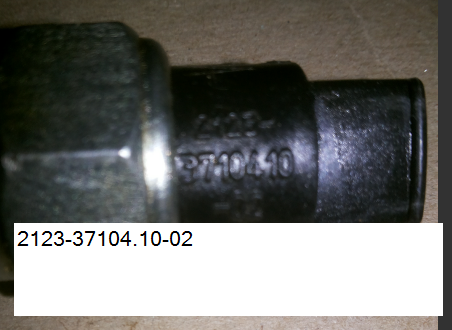

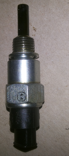

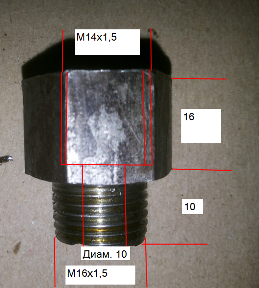

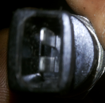

Муж Долговой 651 Жалоба Опубликовано: 21 августа 2017 (изменено) 12 часов назад, witt44 сказал: А можно по подробней? Переходник самодельный? Что за датчик подошел? Подробней можно. Главное ... это то, что выковыряв заднюю пробку нижнего штока нарезать пять полных витков М16х1,5. Удалить её просто. Включаем первую передачу и сверлим её сверлом 7,5 мм диаметром. Потом боротком из ЗИПа СК-4 просто выковыриваем. Коробку можно не снимать с машины. Теперь про сам датчик ... приходим в магазин и выбираем любой штоковый длинноходовой (шариковые не подходят). А уж исходя из резьбы лягушки и длинны штока заказываем переходник. Лично у меня она от Шнивы ... так продавец сказал. Единственная неприятность, что она обратного действия, т. е. подключать фонарик через реле на нормально замкнутый контакт. С запиткой от включенного зажигания (15). Существуют в природе и с резьбой М16х1,5 датчики. Тогда переходник не нужен. Мне было лень искать по ларькам. Ну и последнее ... пока не ставил на герметик ... ну могу скрутить, прочитать номер и снять размеры переходника. Изменено 21 августа 2017 пользователем Муж Долговой 1 Цитата Поделиться сообщением Ссылка на сообщение Поделиться на других сайтах
witt44 57 Жалоба Опубликовано: 21 августа 2017 10 минут назад, Муж Долговой сказал: пока не ставил на герметик ... ну могу скрутить Буду очень признателен, лягушка намного удобней, чем тумблер с лампой и пищалкой. Цитата Поделиться сообщением Ссылка на сообщение Поделиться на других сайтах
Муж Долговой 651 Жалоба Опубликовано: 21 августа 2017 (изменено) 1 час назад, witt44 сказал: Буду очень признателен, лягушка намного удобней, чем тумблер с лампой и пищалкой. Первая цифра 7 Не пересверливать и не нарезать лишней резьбы ... переходник с М16 на М14 требует точности Н Ну и веточка мимозы для поднятия настроения Изменено 21 августа 2017 пользователем Муж Долговой Цитата Поделиться сообщением Ссылка на сообщение Поделиться на других сайтах
witt44 57 Жалоба Опубликовано: 21 августа 2017 1 час назад, Муж Долговой сказал: требует точности Это-то понятно, чтоб не получилось шпильки М16 и гайки М14 Спасибо, еще раз. Цитата Поделиться сообщением Ссылка на сообщение Поделиться на других сайтах
