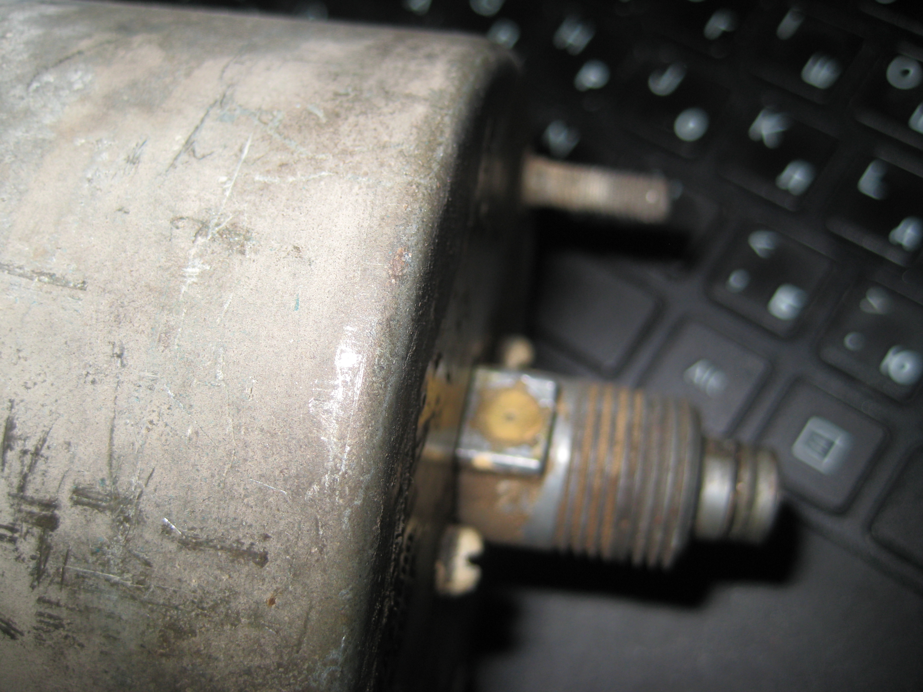

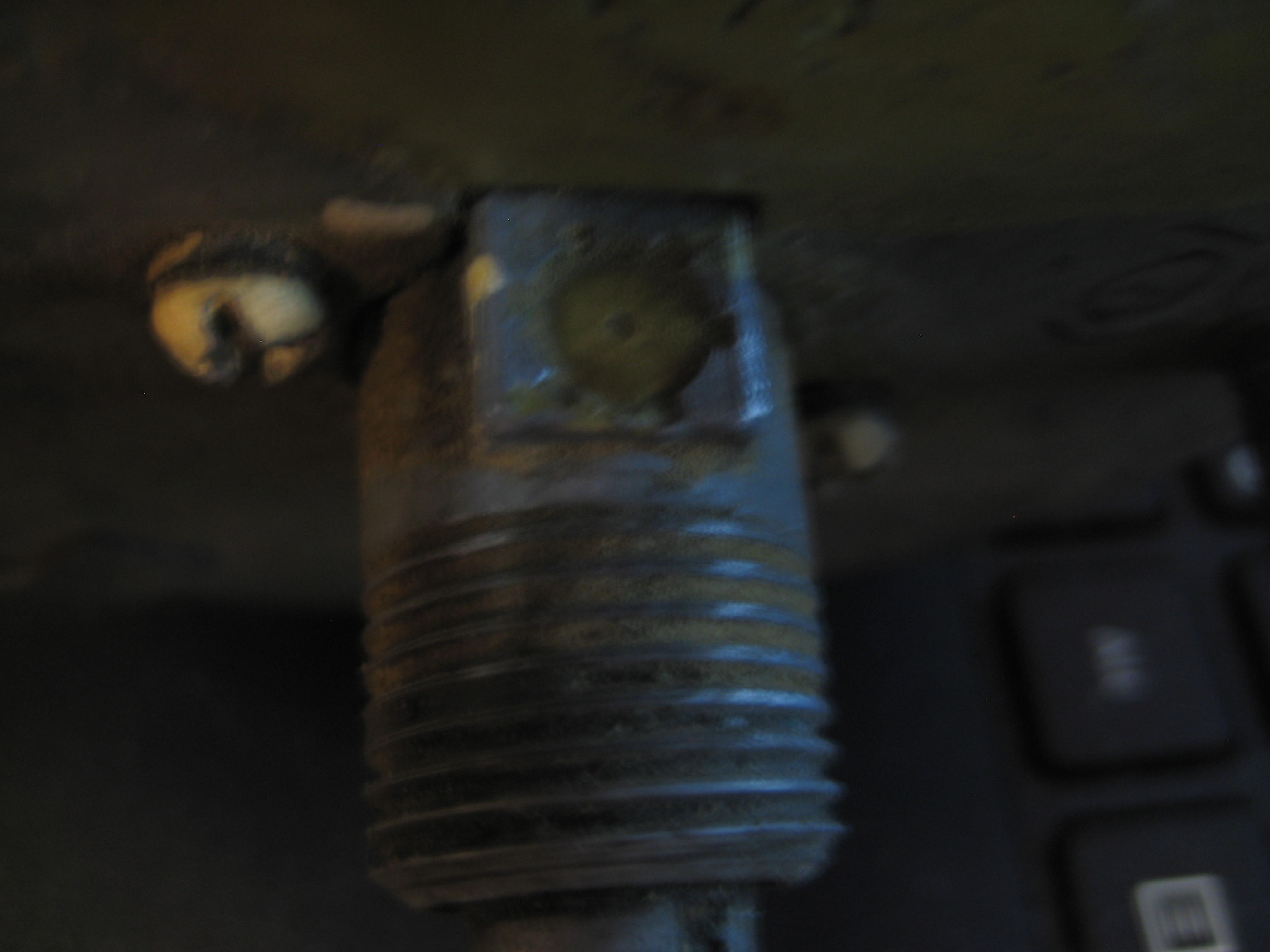

Maxx1969 2 743 Жалоба Опубликовано: 3 июля 2017 49 минут назад, ВладимирВ сказал: Смазка тросика не помогла. Снял с машины, (внизу еще заводская пломба на проволочке) вынул стопорную шайбу, вынул трос из оболочки. На вид переломов и сильных искривлений нет. Недалеко от спидометра на тросе несколько кольцевых натиров. Смазка не помогла, трос от руки крутится рывками. Пока поставлю уазкин черный, буду искать родной. Да, откручивать трос внизу удобнее всего длинной шлицевой отверткой. Щипцов и зажимов у меня много всяких, но ни один нормально не полез. Отвертка упирается шлицем в болт, а боковой гранью в наружние зубья накидной гайки. Ее достаточно стронуть градусов на 15, дальше легко пальцами крутится. Можно попробовать обслужить сам спидометр.Не исключено что он косорезит.Ссзади в верхн.части СП24...около резьбы есть отверстие зачеканенное медной заглушкой. Ее/заглушку/ извлечь..под ней фетр..его смазать 1-2 каплями машинного масла.Заглушку взад. Может помочь.. Цитата Поделиться сообщением Ссылка на сообщение Поделиться на других сайтах

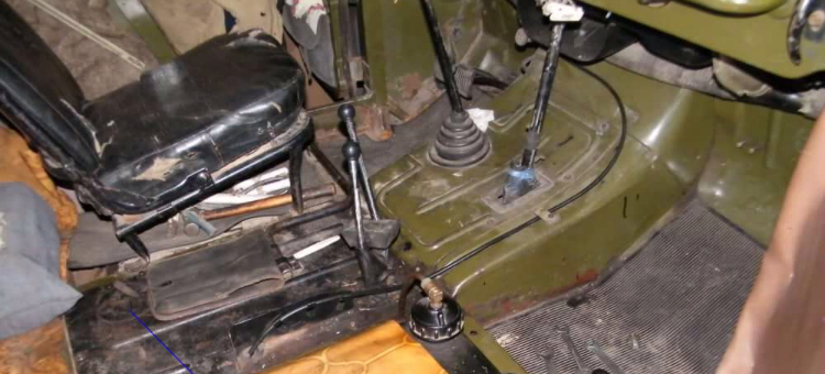

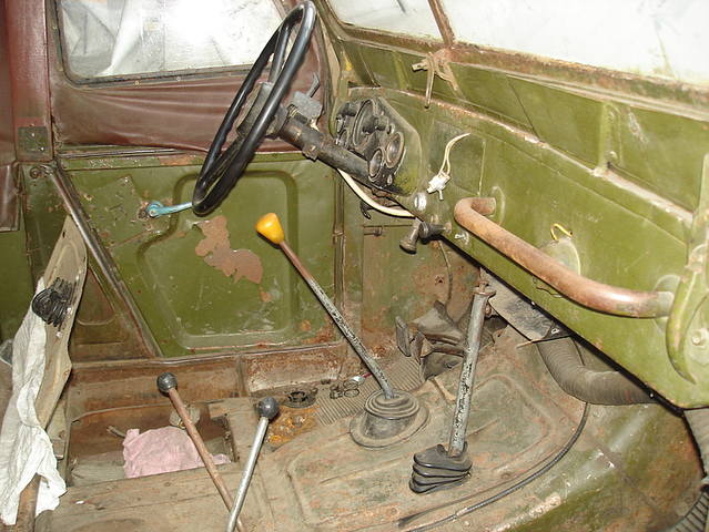

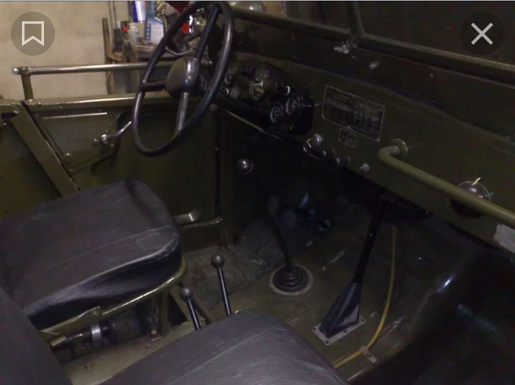

Павел Першин 55 Жалоба Опубликовано: 8 октября 2018 а есть фото как правильно проложен должен быть, а то у меня как раз через радиатор)) Цитата Поделиться сообщением Ссылка на сообщение Поделиться на других сайтах
deryabin.docha 704 Жалоба Опубликовано: 8 октября 2018 Нижегородцы в теме немного повые... .ну типа прикололись ... Цитата Поделиться сообщением Ссылка на сообщение Поделиться на других сайтах
Павел Першин 55 Жалоба Опубликовано: 8 октября 2018 15 минут назад, deryabin.docha сказал: Нижегородцы в теме немного повые... .ну типа прикололись ... У меня реально идёт под радиатором и с рулевой колонкой возвращается в салон. Цитата Поделиться сообщением Ссылка на сообщение Поделиться на других сайтах
Федот68 4 285 Жалоба Опубликовано: 8 октября 2018 2 часа назад, Павел Першин сказал: У меня реально идёт под радиатором и с рулевой колонкой возвращается в салон. с хренонкой. На черепахе есть выштамповка ( в левом верхнем углу) именно под трос. Цитата Поделиться сообщением Ссылка на сообщение Поделиться на других сайтах
Павел Першин 55 Жалоба Опубликовано: 9 октября 2018 (изменено) 9 часов назад, Федот68 сказал: с хренонкой. На черепахе есть выштамповка ( в левом верхнем углу) именно под трос. Это понял, а дальше как заходит? Может кто щёлкнет у себя? Все нашел в нете фото, спасибо. Изменено 9 октября 2018 пользователем Павел Першин Цитата Поделиться сообщением Ссылка на сообщение Поделиться на других сайтах
L.A. 116 Жалоба Опубликовано: 9 октября 2018 (изменено) Вон он, желтенький вот ещё Изменено 9 октября 2018 пользователем L.A. 1 Цитата Поделиться сообщением Ссылка на сообщение Поделиться на других сайтах
