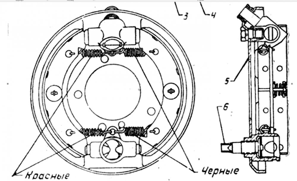

Anton_Drive 0 Жалоба Опубликовано: 2 июня 2017 Подскажите, пожалуйста, по пружинам ручника. В мануале сказано: "Для правильной работы тормоза необходимо, чтобы стяжные пружины колодок были на своих местах. Более сильные пружины, окрашенные в черный цвет, должны стоять с правой стороны (сверху и снизу). Слева должны стоять слабые пружины, окрашенные в красный цвет. " Но у меня в машине они все чёрные и грязные оказались. Внешне одинаковые. Ручник не работал, всё в масле. Вобщем, собирается заново. Но если колодки, солдатики и тд есть в магазинах, то вот этих "чёрных и красных" пружин нет. Как быть в данной ситуации? Спасибо за помощь. Цитата Поделиться сообщением Ссылка на сообщение Поделиться на других сайтах

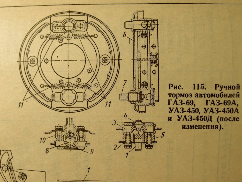

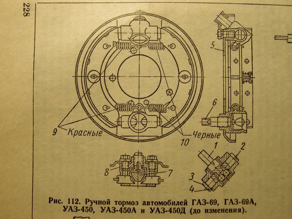

Амиго69 1 164 Жалоба Опубликовано: 2 июня 2017 Э.... нет парни! Торопиться не надо! В мануале лишних операций не бывает! Тут вся загогулина в годах выпуска ГАЗ-69... До 1965 года ручник был с разноцветными пружинками ( и не просто так! ) - там была такая конструкция... с обычными пружинами НИЗЗЯ! После 1965 ручник модернизировали. В этом виде он и на УАЗ-469 перешел. И до сих пор идет на Хантер ( только ручка ручника... напольная стала ). Какой ручник у топикстартера? А бог его знает... Вот информация, пусть разбирается: 2 Цитата Поделиться сообщением Ссылка на сообщение Поделиться на других сайтах
