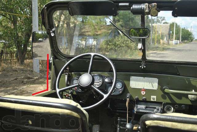

АлексейК 1 174 Жалоба Опубликовано: 15 июня 2017 (изменено) Рамка стекла у меня не родная. То есть, не с этого кузова. Купил по случаю. Прилегает она ровно (новая резинка), воздуховоды не упираются, в общем, все здорово, и везде правильно. Но вот одно меня зело смущает, и не понятно. Уголки-накладки рамки. Угол образуемый этими накладками и горизонтальной плоскостью верхней части двери, должен же быть прямой, по идее? Ну то есть 90 градусов? Вот: У меня же он даже без измерений, визуально, больше 90 гр. при нормально зафиксированной рамке. Как то странно при таком завале, будет делать и подгонять дверные надставки. У кого как? Ни чего другого не вижу, кроме как переделать эти накладки. Изменено 15 июня 2017 пользователем АлексейК Цитата Поделиться сообщением Ссылка на сообщение Поделиться на других сайтах
ВладимирВ 3 326 Жалоба Опубликовано: 15 июня 2017 На фото Ашка. На восьмиместке в двери вварена труба, которая на многих машинах трется почти вплотную к этому элементу рамки. Иммено с водительской стороны. Если труба вварена ровно, то угол 90. На взгляд... Цитата Поделиться сообщением Ссылка на сообщение Поделиться на других сайтах
Mers126 979 Жалоба Опубликовано: 15 июня 2017 На надставках швы вытарчивают слегка, они неровности слегка и компенсируют. Как-то так. Цитата Поделиться сообщением Ссылка на сообщение Поделиться на других сайтах
