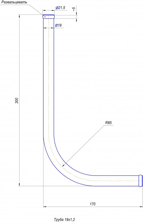

Александр 163 0 Жалоба Опубликовано: 27 июня 2017 Подскажите пожалуйста кто знает диаметр и длину трубки отводящей которая идет между радиаторами отопителя и основным. Поделиться сообщением Ссылка на сообщение Поделиться на других сайтах
Федот68 4 285 Жалоба Опубликовано: 27 июня 2017 ??? Первый раз слышу о такой схеме подключения радиаторов.... Поделиться сообщением Ссылка на сообщение Поделиться на других сайтах
ВладимирВ 3 328 Жалоба Опубликовано: 27 июня 2017 (изменено) Трубка "Г", она одна в системе обогрева. gaz69-68 (С) Изменено 27 июня 2017 пользователем ВладимирВ 1 Поделиться сообщением Ссылка на сообщение Поделиться на других сайтах
Федот68 4 285 Жалоба Опубликовано: 27 июня 2017 может быть всё же с радиатора отопителя на вход помпы ? А не "между радиатором отопителя и основным".... 1 Поделиться сообщением Ссылка на сообщение Поделиться на других сайтах
