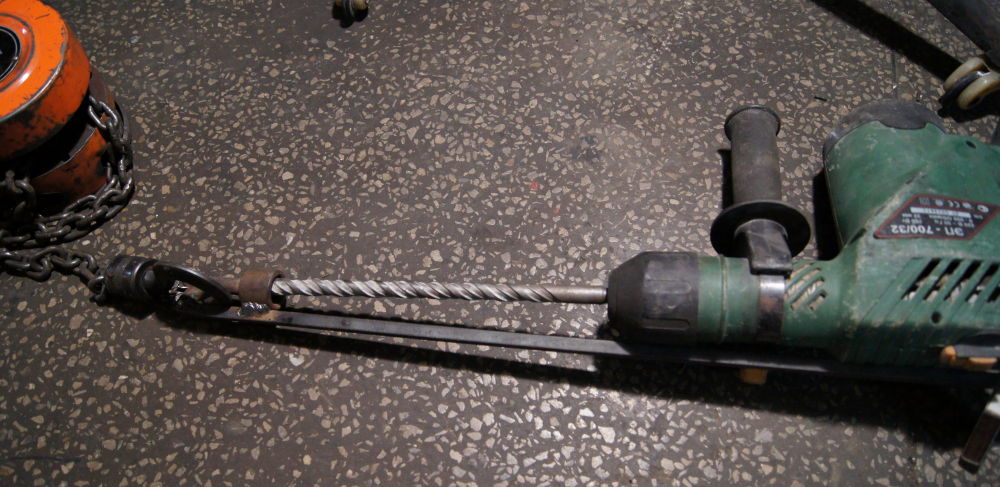

АлексейК 1 174 Жалоба Опубликовано: 10 июля 2017 (изменено) Итак, хоть и не сразу, а через два дня, но как обещал. Вначале - капелька теории. Вся эта ржа, прихватывающая соединения, прекрасно противостоит нагрузке статической. То есть - давить домкратом, тянуть лебедкой - суть статические нагрузки (грубо говоря). Один из фаркопов был у меня вообще без гайки. Так предыдущий хозяин - что только на нем не таскал! Да, но все эти по сути своей рыхлые образования ржи, не могут противостоять нагрузке динамической - то есть от ультразвука, до методичного приложения кувалды. ))) Разрушаются, и освобождают соединения. Я не зря писал про дизельные форсунки Коммон Рейл. Порой они прикипают так, что и гидравлика (хоть и 10 тонн, но статика!) их просто рвет на части, но не вытаскивает из головки. Вот и методы борьбы с вражьим дизельным изобретением, и перекочевали на фаркоп. Нужно то всего: - лебедка (цепная, тросовая), тут не важно, для создания нагрузки статической. - приспособа. Сделана из попавшегося под руку штыря, и ненужного баллонного ключа. - перфоратор, используемый в режиме отбойного молотка. Ну а дальше - все просто. Фиксируем передок машины. Не веревкой, не стропой, а цепью или тросом. За фаркоп цепляем приспособу. Ее второй конец цепной лебедкой натягиваем к подходящей точке опоры - дерево, не старый фонарный столб, а то....) Ну и ненужное сверло упираем в головку баллонного ключа, запускаем перфоратор, давим конечно, и создаем нагрузку динамическую. Первый фаркоп сдался меньше чем за пять минут. Второй - около десяти. Ни уксуса, ни нагрева, ни керосина использовано не было. Хоть до этого и были домкраты, лебедки, кувалды, крепкие слова, способные и без механического вмешательства, извлечь даже квадратный корень из нуля... Ну и для общего развлечения - не самое эпичное видео извлечения форсунки... А вы тут - фаркоооооп.... )))) У меня нет восьми партий по два здоровых мужика, и толпы сочувствующих. И времени особо нет. Я ленивый.))) Такие форсунки я добываю один. Как и фаркопы. ))) Увидели главную ошибку этой толпы снимателей форсунки? Изменено 10 июля 2017 пользователем АлексейК 4 Цитата Поделиться сообщением Ссылка на сообщение Поделиться на других сайтах

Механник 3 311 Жалоба Опубликовано: 28 апреля 2019 10.07.2017 в 22:24, АлексейК сказал: Итак, хоть и не сразу, а через два дня, но как обещал. Вначале - капелька теории. Вся эта ржа, прихватывающая соединения, прекрасно противостоит нагрузке статической. То есть - давить домкратом, тянуть лебедкой - суть статические нагрузки (грубо говоря). Один из фаркопов был у меня вообще без гайки. Так предыдущий хозяин - что только на нем не таскал! Да, но все эти по сути своей рыхлые образования ржи, не могут противостоять нагрузке динамической - то есть от ультразвука, до методичного приложения кувалды. ))) Разрушаются, и освобождают соединения. Я не зря писал про дизельные форсунки Коммон Рейл. Порой они прикипают так, что и гидравлика (хоть и 10 тонн, но статика!) их просто рвет на части, но не вытаскивает из головки. Вот и методы борьбы с вражьим дизельным изобретением, и перекочевали на фаркоп. Нужно то всего: - лебедка (цепная, тросовая), тут не важно, для создания нагрузки статической. - приспособа. Сделана из попавшегося под руку штыря, и ненужного баллонного ключа. - перфоратор, используемый в режиме отбойного молотка. Ну а дальше - все просто. Фиксируем передок машины. Не веревкой, не стропой, а цепью или тросом. За фаркоп цепляем приспособу. Ее второй конец цепной лебедкой натягиваем к подходящей точке опоры - дерево, не старый фонарный столб, а то....) Ну и ненужное сверло упираем в головку баллонного ключа, запускаем перфоратор, давим конечно, и создаем нагрузку динамическую. Первый фаркоп сдался меньше чем за пять минут. Второй - около десяти. Ни уксуса, ни нагрева, ни керосина использовано не было. Хоть до этого и были домкраты, лебедки, кувалды, крепкие слова, способные и без механического вмешательства, извлечь даже квадратный корень из нуля... Ну и для общего развлечения - не самое эпичное видео извлечения форсунки... А вы тут - фаркоооооп.... )))) У меня нет восьми партий по два здоровых мужика, и толпы сочувствующих. И времени особо нет. Я ленивый.))) Такие форсунки я добываю один. Как и фаркопы. ))) Увидели главную ошибку этой толпы снимателей форсунки? Гуманитарии, блин! Цитата Поделиться сообщением Ссылка на сообщение Поделиться на других сайтах
