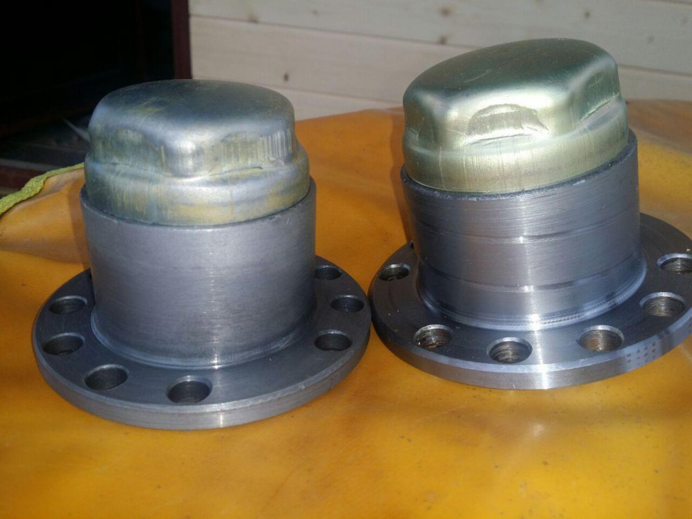

zotey 365 Жалоба Опубликовано: 25 сентября 2017 (изменено) У меня стоят , те , что на первом фото. Как лебёдку не использовал , вылет диска не позволяет , хотя байку эту слышал и ради интереса попробовал бы. По работе , претензий нет и сделаны добротно. Недавно разобрал ступицы , внутри было полно воды , подшипники в хлам , хабы заржавели , страшно смотреть и непонятно , как работали , но работали. Весной разбирал и смазывал . Х.З. где пропускает , либо хаб , либо сальник , в кулаках сухо. Хабы почищу , смажу , соберу и попробую в воду опустиь . Крышка переключения , кажется мне , слабое место , хотя там манжета стоит. Может , кто-то ещё , чего нибудь подскажет полезное. Изменено 25 сентября 2017 пользователем zotey Цитата Поделиться сообщением Ссылка на сообщение Поделиться на других сайтах

andrey spb 2 324 Жалоба Опубликовано: 26 сентября 2017 20 часов назад, zotey сказал: У меня стоят , те , что на первом фото. Как лебёдку не использовал , вылет диска не позволяет , хотя байку эту слышал и ради интереса попробовал бы. По работе , претензий нет и сделаны добротно. Недавно разобрал ступицы , внутри было полно воды , подшипники в хлам , хабы заржавели , страшно смотреть и непонятно , как работали , но работали. Весной разбирал и смазывал . Х.З. где пропускает , либо хаб , либо сальник , в кулаках сухо. Хабы почищу , смажу , соберу и попробую в воду опустиь . Крышка переключения , кажется мне , слабое место , хотя там манжета стоит. Может , кто-то ещё , чего нибудь подскажет полезное. но их что то нет в продаже нигде или мне так показалось поразбиравшись ред бтр там не стальной корпус , какой-то сплав((( на риф жаловались что там что-то стерается но они вроде поставили латунный вкладыш Цитата Поделиться сообщением Ссылка на сообщение Поделиться на других сайтах

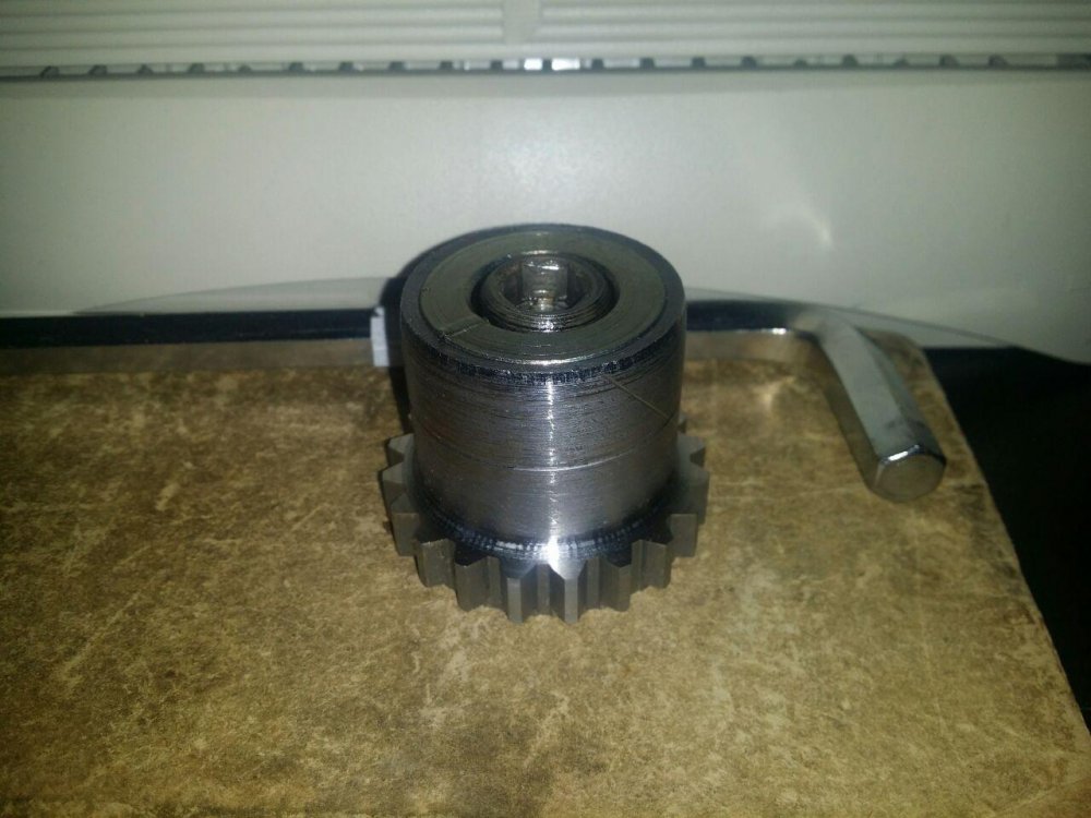

andrey spb 2 324 Жалоба Опубликовано: 10 октября 2017 в общем решил с хабами , что пока не буду их ставить , много непонятного пружинки резинки , текут выключаются ивсе из-за выигрыша во времени и небольшого комфорта в магазине собрал комплект муфты и трещетки покупал в известном у нас магазине по уазам ,все в оригинальных коробочках но по виду как будто на колене зубилом вырубалось ((( придется шарошкой поработать ))) а так, как мне показалось самый оптимальный вариант , точно знаешь что включил /выключил , бюджетно , да и на мосту смотрятся аккуратней не чужеродно , да чуть дольше , грязнее и ключ надо не потерять Цитата Поделиться сообщением Ссылка на сообщение Поделиться на других сайтах
