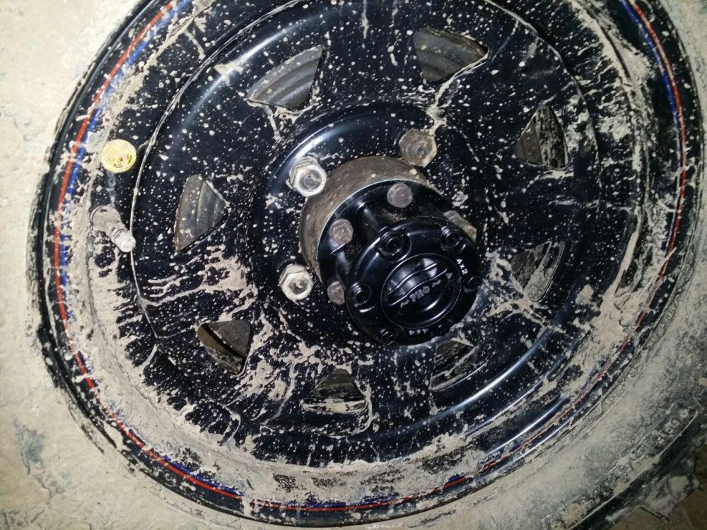

gazonchik1969 1 642 Жалоба Опубликовано: 29 ноября 2017 (изменено) за выбор хабов. эксплуатация - отдыхоохотная (вне проезжих дорог,зачастую - одной машиной, пути - песок , солонец , степной наст, отроги уральских..), потому путевая надёжность - архипервейша. осознанно установлены и возимый запас(стандартные з.полуоси и элмы) канешн мона поставить и "усиленные". однако, тогда(не дай бох) - "сам вдребезги, а калоши целые". легше(и вернее) поменять хаб(полуось) чем занимаца "вскрышей" агрегатов(для спиральных , 41зубовых - верно более чем, облом зуба, при запредельных - не редкость) Изменено 29 ноября 2017 пользователем gazonchik1969 Цитата Поделиться сообщением Ссылка на сообщение Поделиться на других сайтах
gazonchik1969 1 642 Жалоба Опубликовано: 29 ноября 2017 (изменено) в целом , прочностные данных узлофф (п.оси и хабы) напрямую(и более)) зависят..от манеры езды (и проезжания)) разрушитель - ударная нагрузка (избегать, разумным педалированием). канешн и на старуху.. разок порвал полуось(коксанул на радостях)) прям на выезде на насыпь грейдера (перед тем 15 вёрст по солонцу..). но то - единичный случай)) Изменено 30 ноября 2017 пользователем gazonchik1969 Цитата Поделиться сообщением Ссылка на сообщение Поделиться на других сайтах

gazonchik1969 1 642 Жалоба Опубликовано: 1 декабря 2017 (изменено) добавлю денешку (обожателям шрусов(шарикных) , на открытых приводных валах)) - смазки их(нынешние) попадание воды , оборачивают в абразив(даж малейшее увлажнение - надо открывать, мыть и мазать) для бездорожника - не +. пы.сы. чутка воды(адептам "резины и полиуретанов")) приятель , подлодчик (на засл. отд.) сразу смеёца, при произношении слова - "герметично"(даж применительно , к погружаемым аппаратам)) Изменено 1 декабря 2017 пользователем gazonchik1969 Цитата Поделиться сообщением Ссылка на сообщение Поделиться на других сайтах
andrey spb 2 324 Жалоба Опубликовано: 1 декабря 2017 (изменено) будет в общем так штучки сделаны качественно ,переключаются четко, толще колпочков примерно на сантиметор, сильно не торчат Изменено 1 декабря 2017 пользователем andrey spb Цитата Поделиться сообщением Ссылка на сообщение Поделиться на других сайтах
