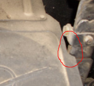

Михайло 600 Жалоба Опубликовано: 22 августа 2017 (изменено) А брызговик в вырезом сделать, вернее шире, из жесткой резины? Или шинку пустить, чтоб не гнулись? Изменено 22 августа 2017 пользователем Михайло Цитата Поделиться сообщением Ссылка на сообщение Поделиться на других сайтах

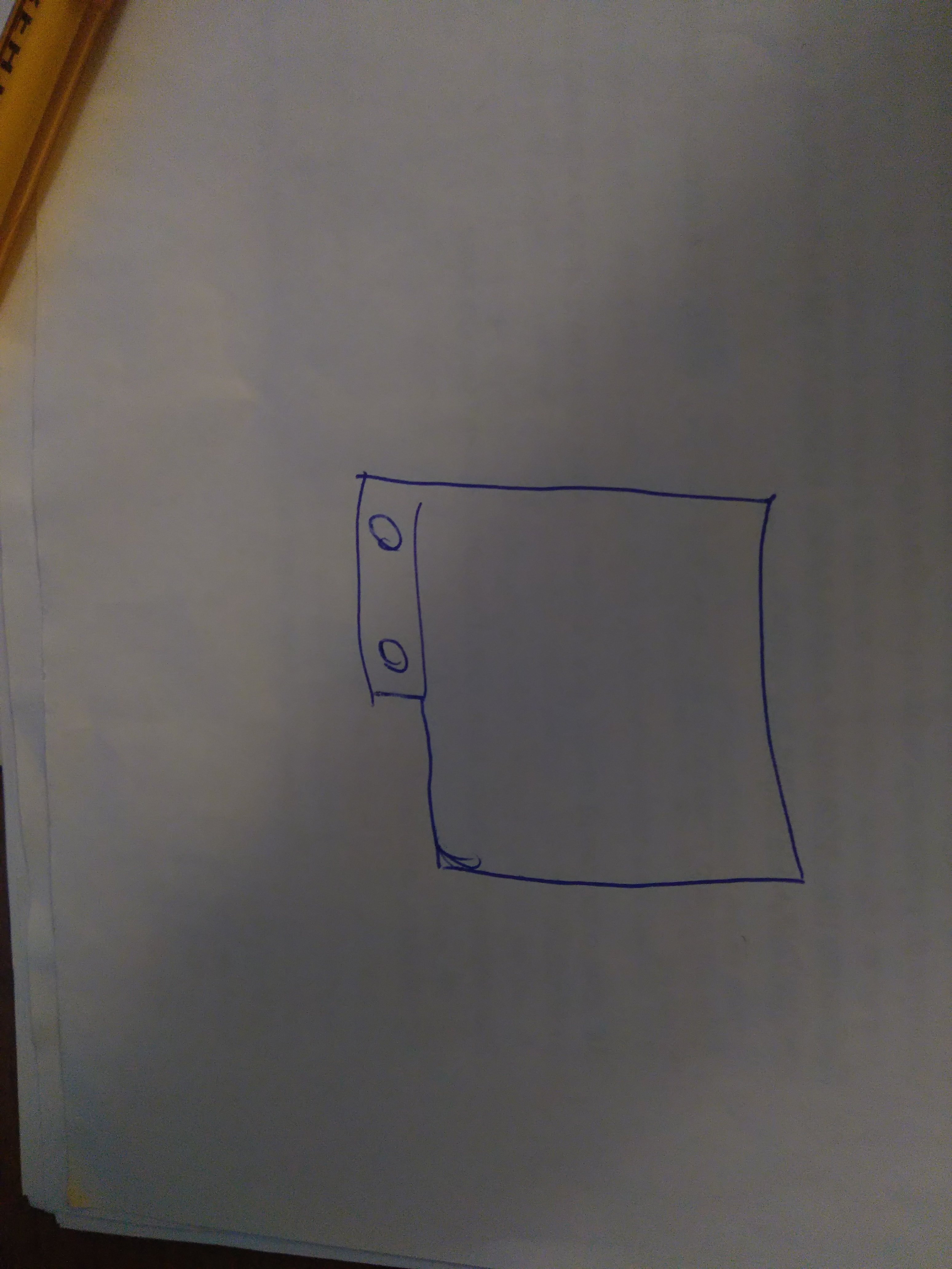

Муж Долговой 651 Жалоба Опубликовано: 22 августа 2017 Только что, Михайло сказал: А брызговик в вырезом сделать, вернее шире? А картинку где подсмотреть? Цитата Поделиться сообщением Ссылка на сообщение Поделиться на других сайтах

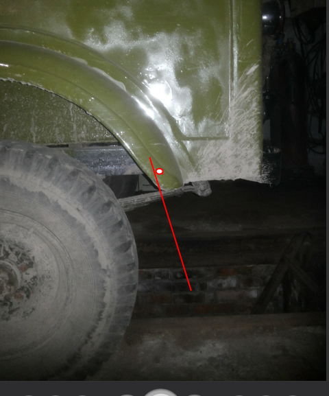

LexaNeDoma 972 Жалоба Опубликовано: 22 августа 2017 И на моей уголок. 35" чуть задевали. С утра отсниму, крыла нет всё видать. Цитата Поделиться сообщением Ссылка на сообщение Поделиться на других сайтах
Михайло 600 Жалоба Опубликовано: 22 августа 2017 (изменено) поверни на 90 градусов вправо. Изменено 22 августа 2017 пользователем Михайло Цитата Поделиться сообщением Ссылка на сообщение Поделиться на других сайтах
машинист 360 Жалоба Опубликовано: 22 августа 2017 26 минут назад, Муж Долговой сказал: Колёса УАЗ у меня. За крылом не получится. Узкие. Все получается. У меня тоже колеса УАЗ. Завтра постараюсь сфотать. Цитата Поделиться сообщением Ссылка на сообщение Поделиться на других сайтах

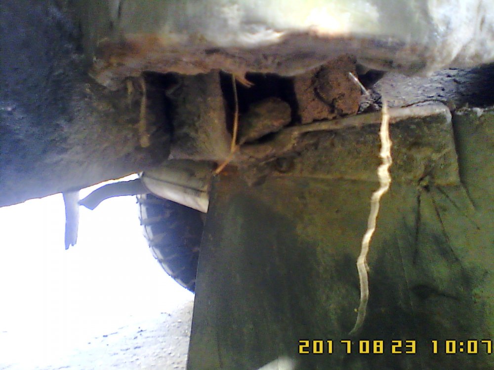

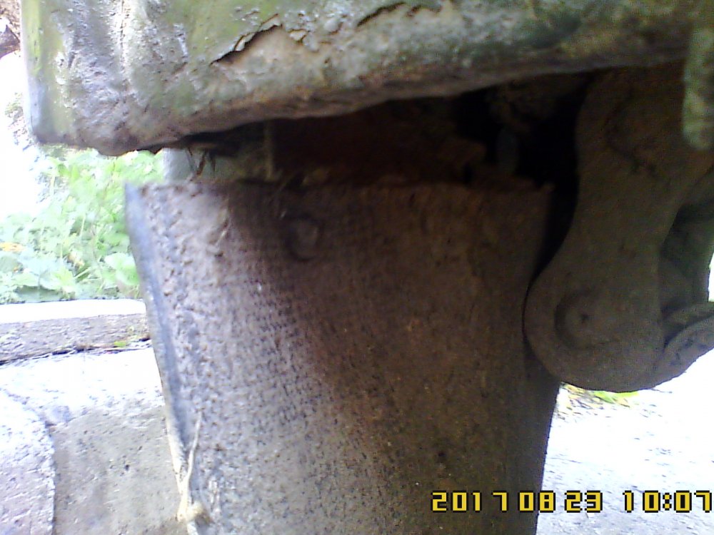

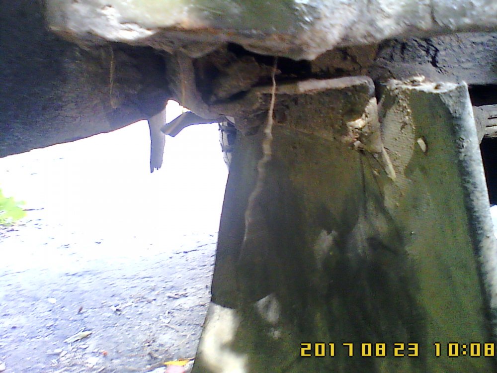

esaul1 1 825 Жалоба Опубликовано: 23 августа 2017 Уголки прикручены к задней поперечине рамы снизу. К уголку так же болтами привернут резиновый брызговик. Надо - сегодня щелкну. Цитата Поделиться сообщением Ссылка на сообщение Поделиться на других сайтах

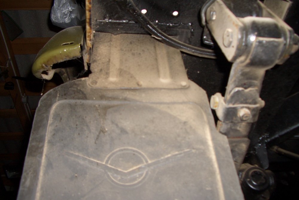

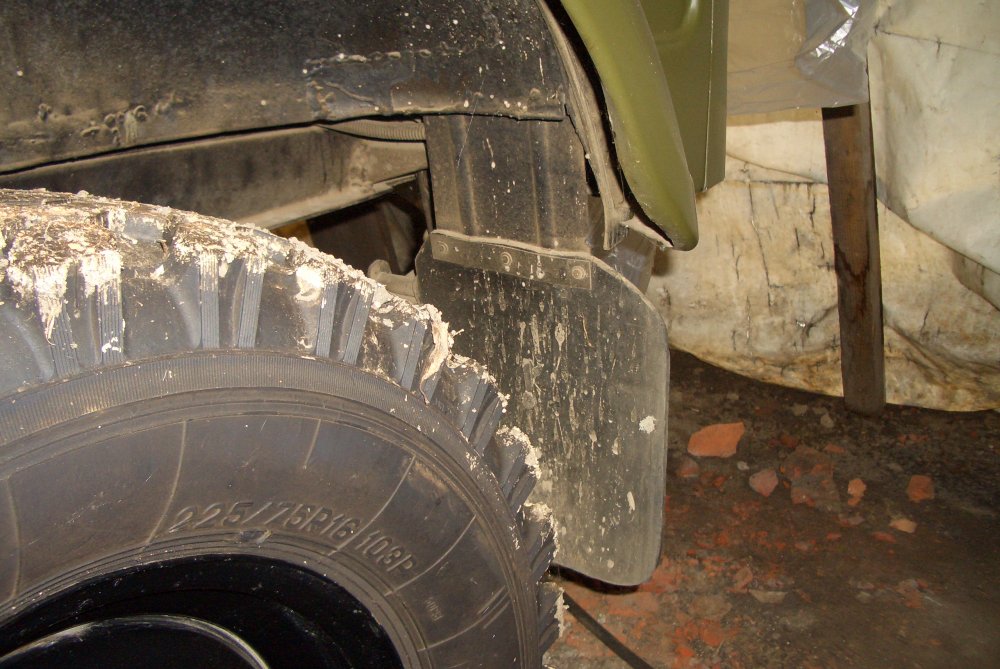

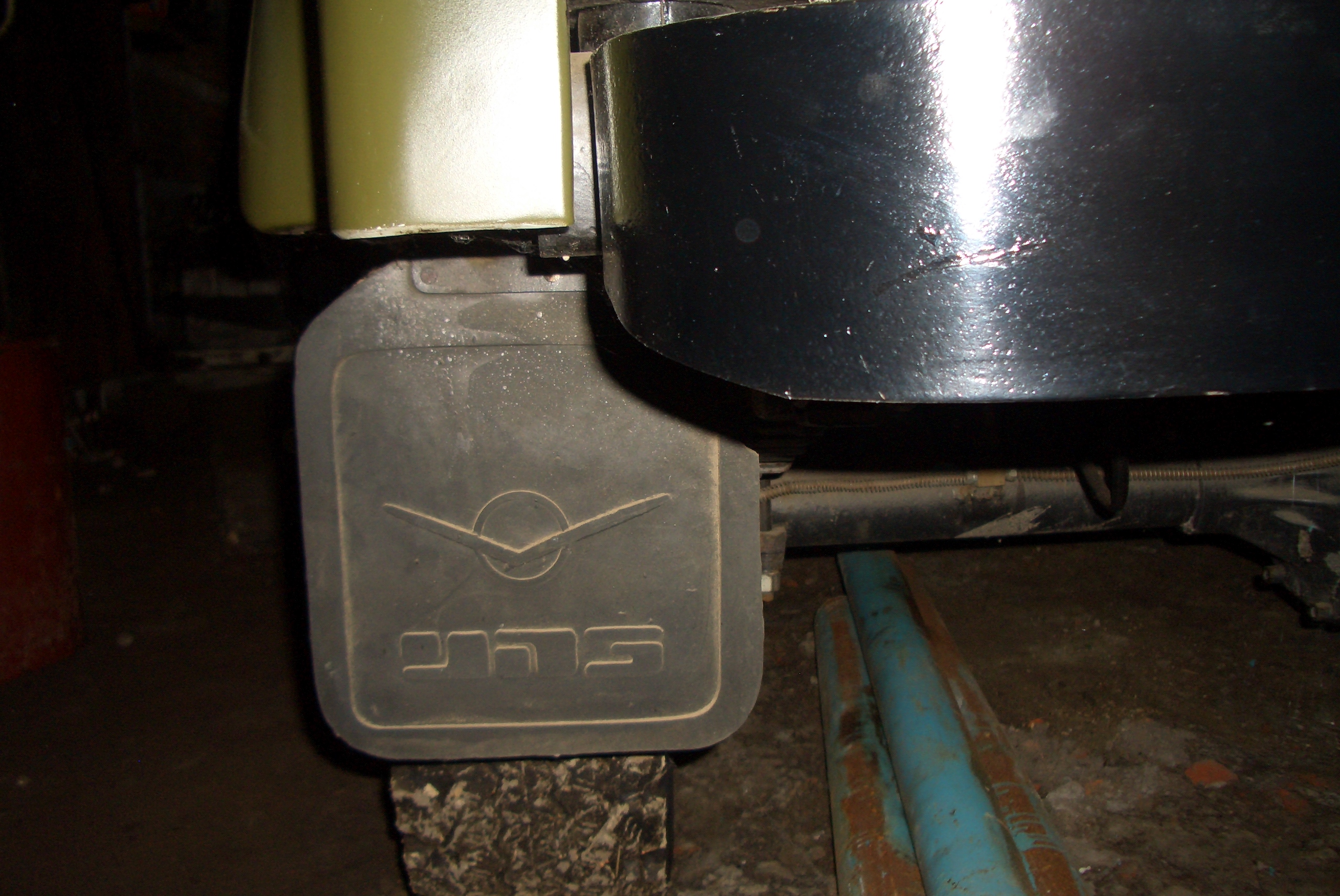

машинист 360 Жалоба Опубликовано: 23 августа 2017 Так у себя сделал. 4 Цитата Поделиться сообщением Ссылка на сообщение Поделиться на других сайтах
Муж Долговой 651 Жалоба Опубликовано: 23 августа 2017 Спасибо. Вот такой вырез под рессору не догадался делать. Хотя и чуствовал, что чего то не хватает. Цитата Поделиться сообщением Ссылка на сообщение Поделиться на других сайтах
esaul1 1 825 Жалоба Опубликовано: 25 августа 2017 Примерно так. Сорри, камера слабовата. Цитата Поделиться сообщением Ссылка на сообщение Поделиться на других сайтах
