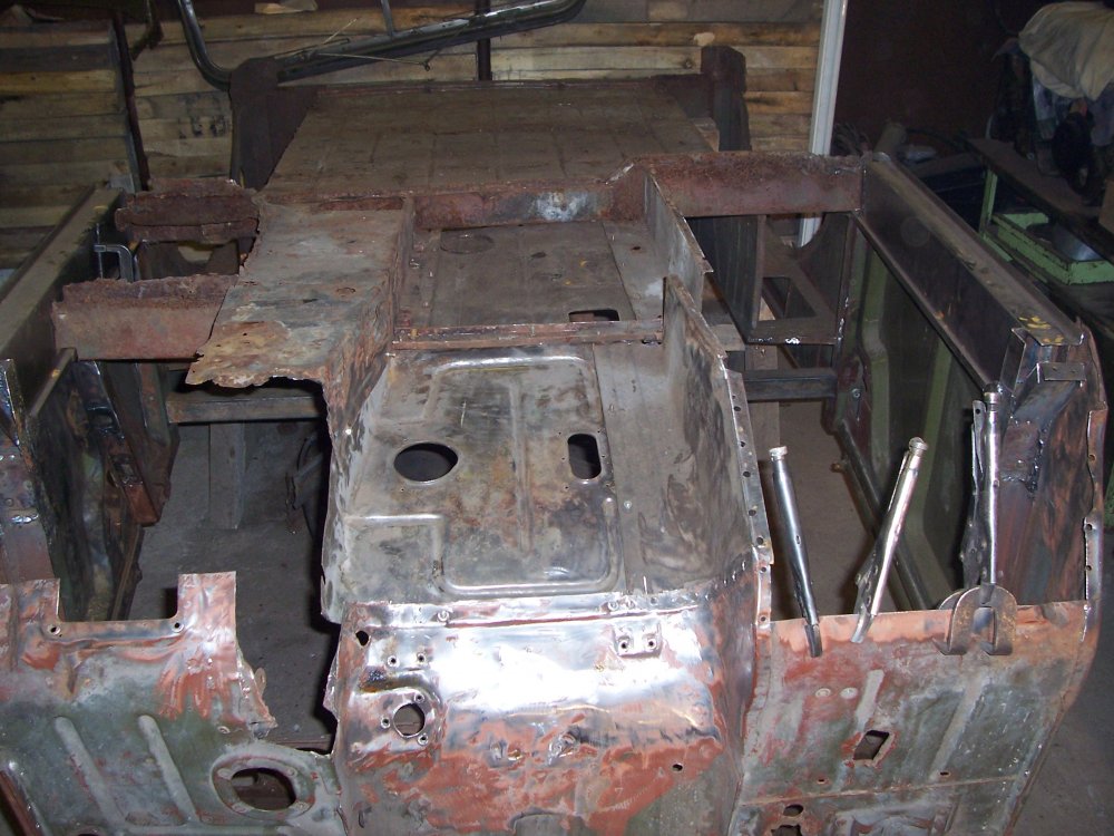

MALABAR 5 Жалоба Опубликовано: 20 сентября 2017 У меня похуже кузов был! Все делается! Неспеша не торопясь! Цитата Поделиться сообщением Ссылка на сообщение Поделиться на других сайтах

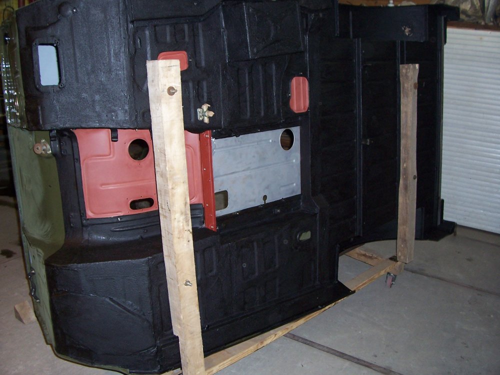

alexsandrz 48 Жалоба Опубликовано: 20 сентября 2017 (изменено) так как я не сварщик может кто то помочь какие детали мне нужны? . Я сделаю фотки подробные проблемных мест. За зиму все куплю, а весной начну варить. Сейчас пока работы хватит. шасси , агрегаты перебирать буду. Изменено 20 сентября 2017 пользователем alexsandrz Цитата Поделиться сообщением Ссылка на сообщение Поделиться на других сайтах
alexsandrz 48 Жалоба Опубликовано: 20 сентября 2017 Что интересно у меня 2 Ашки. первая 67 года подгнили полики водителя и пассажира, зад в норме(косые лонжероны, и пол задних пассажиров ) в этом кузов менялся в 87 году ремзаводом и так все погнило блин у задних дверей. Но что радует все гайки на этом крутятся хорошо в отличие от первого. Даже передний палец задней рессоры без труда снялся. На первом я его неделю снимал перевел ведро вдшки, а тут все без вдшки Цитата Поделиться сообщением Ссылка на сообщение Поделиться на других сайтах
Алексей Попович 175 Жалоба Опубликовано: 20 сентября 2017 14 часов назад, alexsandrz сказал: так как я не сварщик может кто то помочь какие детали мне нужны? . Запросто. Цитата Поделиться сообщением Ссылка на сообщение Поделиться на других сайтах
alexsandrz 48 Жалоба Опубликовано: 21 сентября 2017 8 часов назад, Алексей Попович сказал: Запросто. Виктор уже накидал немного. Но вот на всякий случай http://www.gaz69.ru/ipb/gallery/album/18849-кузов/ Цитата Поделиться сообщением Ссылка на сообщение Поделиться на других сайтах
Алексей Попович 175 Жалоба Опубликовано: 21 сентября 2017 По возможности сделайте фото соединения задних арок и пола багажника из багажника, а так всё стандартно, за исключением зада кузова ,обычно там не так печально. Цитата Поделиться сообщением Ссылка на сообщение Поделиться на других сайтах
alexsandrz 48 Жалоба Опубликовано: 22 сентября 2017 10 часов назад, Алексей Попович сказал: По возможности сделайте фото соединения задних арок и пола багажника из багажника, а так всё стандартно, за исключением зада кузова ,обычно там не так печально. в субботу все сделаю. Может кто то примерно сможет стоимость сварных работ сказать. так для общего развития, чтобы было от чего отталкиваться Цитата Поделиться сообщением Ссылка на сообщение Поделиться на других сайтах

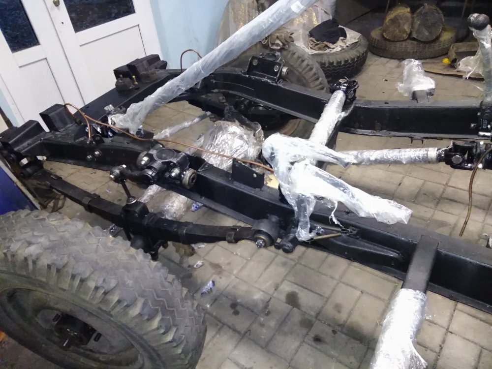

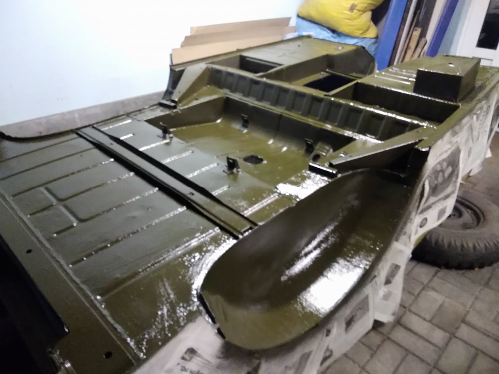

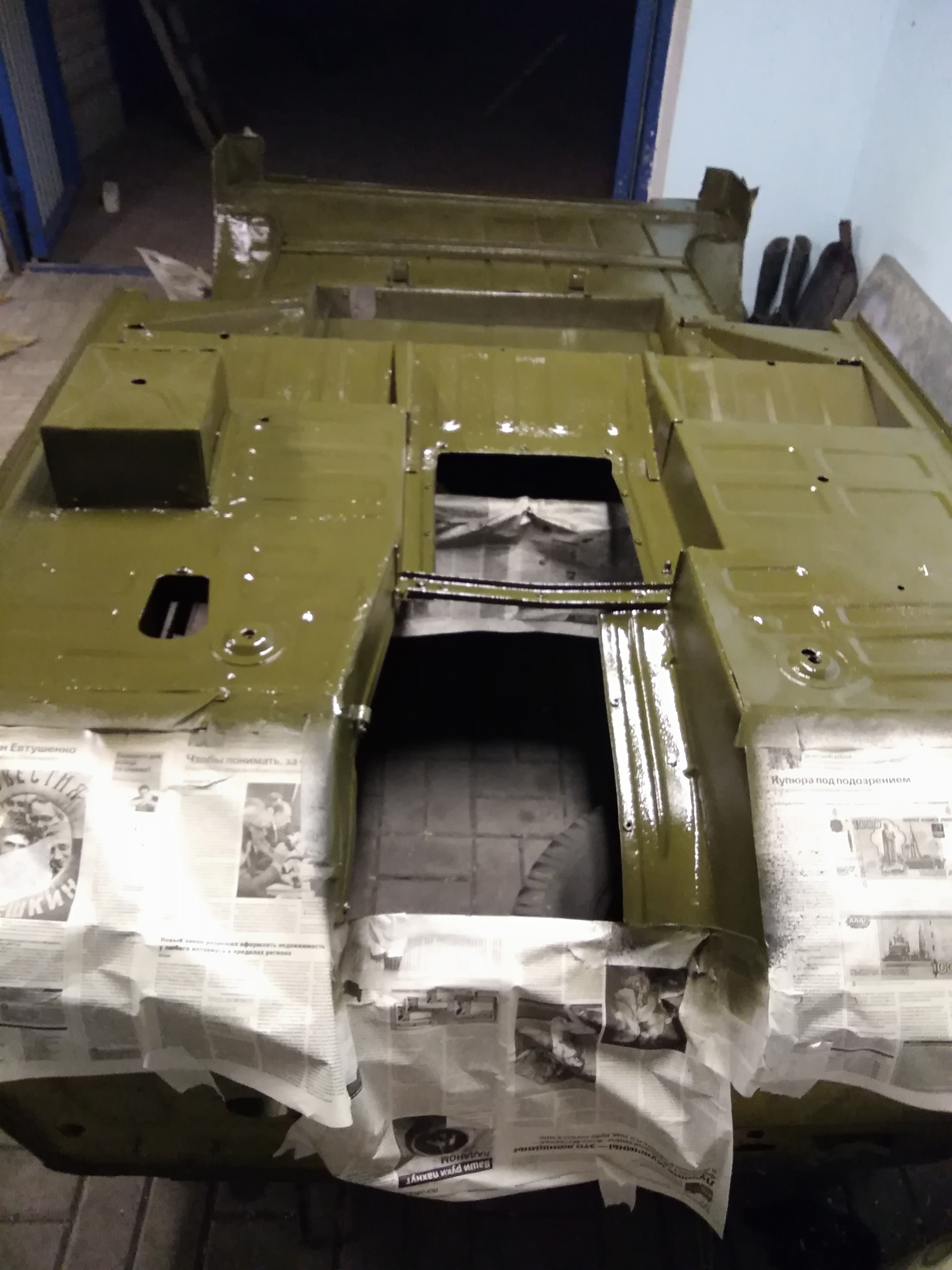

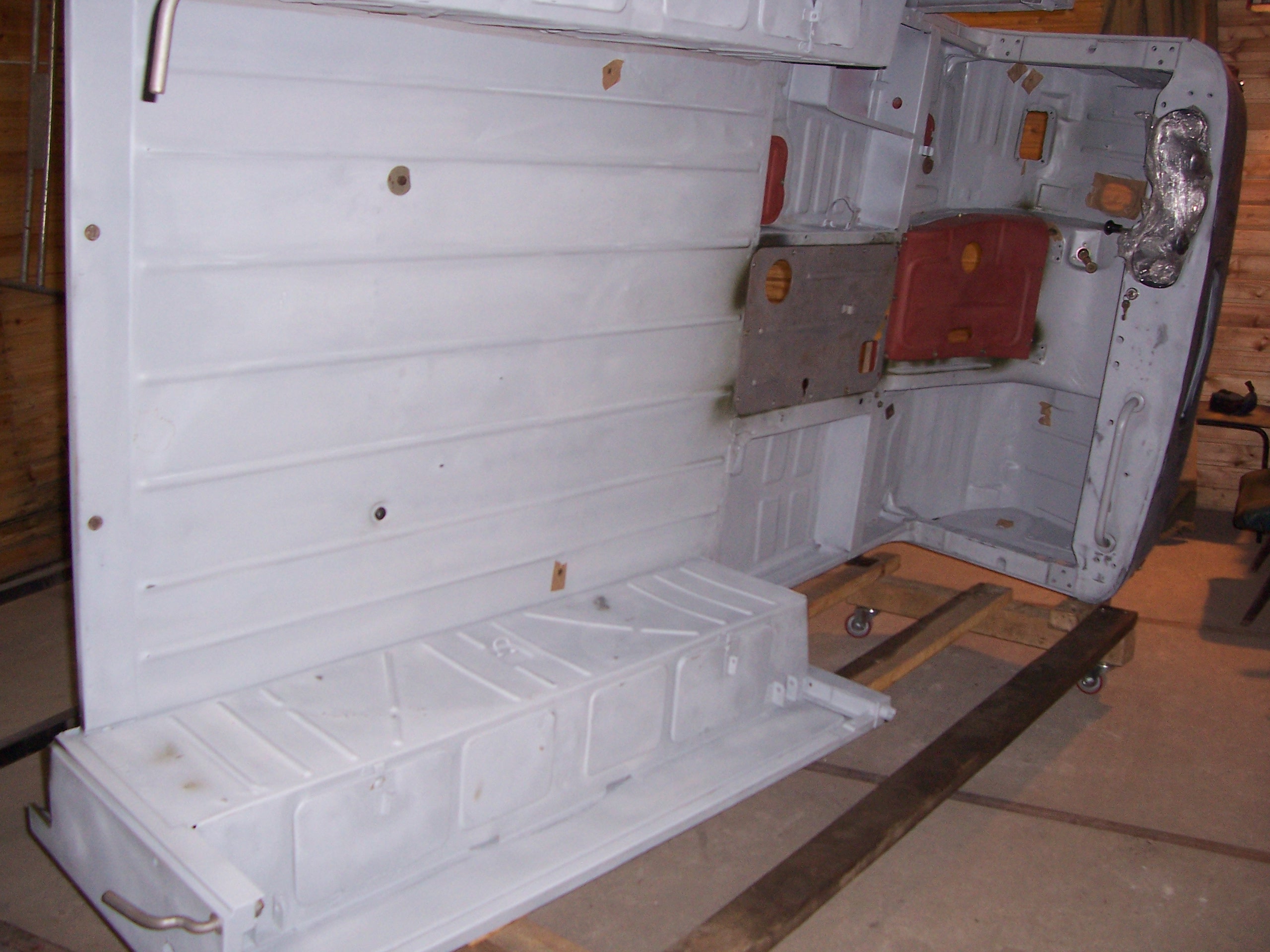

alexsandrz 48 Жалоба Опубликовано: 20 ноября 2018 прошел год с момента покупки. Строительный сезон дома закончился, Решил позаниматься газиком пока еще совсем не похолодало. Урывками выкраивал время. Отпесочил раму, покрасил, обработал антигравием и антикором внутри. Внутрь залил 3 банки по 2,5 кг пушсала+1,5 литра мовили. Все смешивал, разбавлял растворителем и вливал во все щели и дырки. Так же поварил кузов. Покрасил днище, обильно прошелся антигравием и сверху покрасил в 2 слоя. Цитата Поделиться сообщением Ссылка на сообщение Поделиться на других сайтах

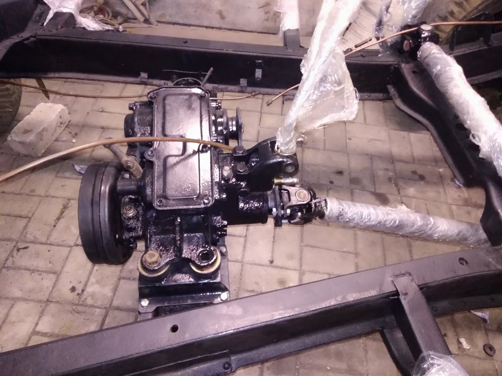

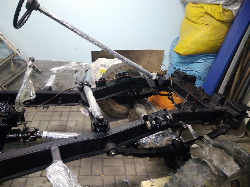

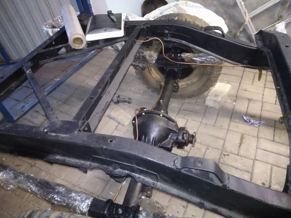

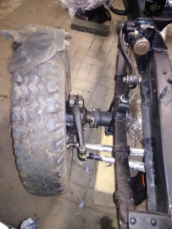

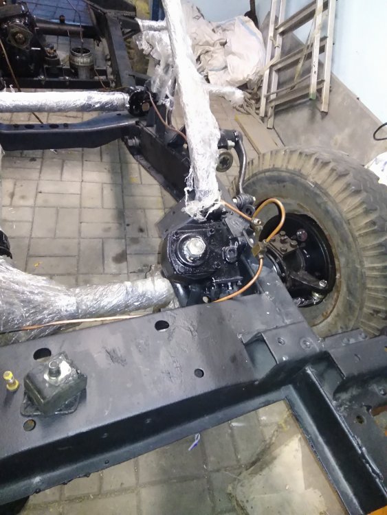

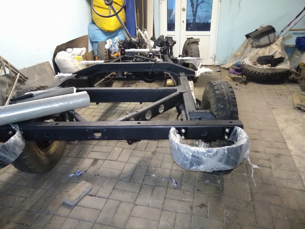

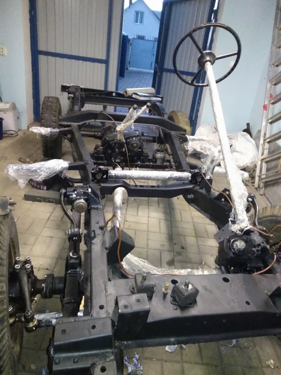

alexsandrz 48 Жалоба Опубликовано: 20 ноября 2018 Прошлой зимой перебирал мосты. Менял подшипники, сальники. Все разбирал , чистил и красил. Ну а сейчас начал собирать шасси. 1 Цитата Поделиться сообщением Ссылка на сообщение Поделиться на других сайтах
alexsandrz 48 Жалоба Опубликовано: 20 ноября 2018 (изменено) Не могу подобрать болты крепления раздатки, но я ищу. Так же есть вопросы по правильной прокладке магистрали тормозных трубок. Может кто то покажет фото как должно быть. Трубки я промыл свои, но так как газик в 88 году побывал на капитальном ремонте с заменой кузова и рамы, многое было сделано как попало. Крепеж в основном использовался тоже, что был под рукой. Я конечно не претендую на 100% оригинал, но хочется по максимуму сделать как должно быть. Поэтому буду благодарен советам. Пока на этом этапе все, буду стараться фоткать и выкладывать Изменено 20 ноября 2018 пользователем alexsandrz Цитата Поделиться сообщением Ссылка на сообщение Поделиться на других сайтах
gaz69-68 772 Жалоба Опубликовано: 20 ноября 2018 Тоже искал фото по трубкам в свое время, много у Стакана в теме фото, в моей теме тоже есть. Цитата Поделиться сообщением Ссылка на сообщение Поделиться на других сайтах
alexsandrz 48 Жалоба Опубликовано: 20 ноября 2018 30 минут назад, gaz69-68 сказал: Тоже искал фото по трубкам в свое время, много у Стакана в теме фото, в моей теме тоже есть. спасибо посмотрел, буду пробовать. Подскажите а защитные пружинки на трубки отдельно продаются или только в комплекте с трубками? Цитата Поделиться сообщением Ссылка на сообщение Поделиться на других сайтах
gaz69-68 772 Жалоба Опубликовано: 20 ноября 2018 Отдельно нет. Я снимал с других трубок. Кстати, мнения по этим пружинкам расходятся, кто говорит - защитные, кто говорит для удобства формовки, чтобы не было замятий. Цитата Поделиться сообщением Ссылка на сообщение Поделиться на других сайтах
Maxx1969 2 746 Жалоба Опубликовано: 20 ноября 2018 1 час назад, gaz69-68 сказал: Отдельно нет. Я снимал с других трубок. Кстати, мнения по этим пружинкам расходятся, кто говорит - защитные, кто говорит для удобства формовки, чтобы не было замятий. Защитные.. Цитата Поделиться сообщением Ссылка на сообщение Поделиться на других сайтах
Алексей Попович 175 Жалоба Опубликовано: 20 ноября 2018 1 час назад, Maxx1969 сказал: кто говорит для удобства формовки, Правильно -при установки гнули по месту ,к защите не имеет отношения ( хотели бы защитить -закатали бы всю трубу ). Цитата Поделиться сообщением Ссылка на сообщение Поделиться на других сайтах
Maxx1969 2 746 Жалоба Опубликовано: 20 ноября 2018 5 минут назад, Алексей Попович сказал: Правильно -при установки гнули по месту ,к защите не имеет отношения ( хотели бы защитить -закатали бы всю трубу ). Думайте что хотите.. Цитата Поделиться сообщением Ссылка на сообщение Поделиться на других сайтах
gaz69-68 772 Жалоба Опубликовано: 21 ноября 2018 Сойдемся на двойном назначении Цитата Поделиться сообщением Ссылка на сообщение Поделиться на других сайтах
