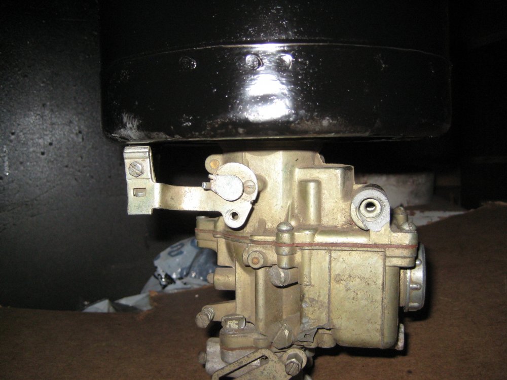

alexsandrz 48 Жалоба Опубликовано: 23 июня 2020 Цитата Поделиться сообщением Ссылка на сообщение Поделиться на других сайтах
Maxx1969 2 746 Жалоба Опубликовано: 23 июня 2020 Да..фильтр от Газ51/52.И что то высоко стоит на переходнике карба.. родной нижней частью почти закрывает кронштейн воздушн заслонки вместе с тросиком. Цитата Поделиться сообщением Ссылка на сообщение Поделиться на других сайтах

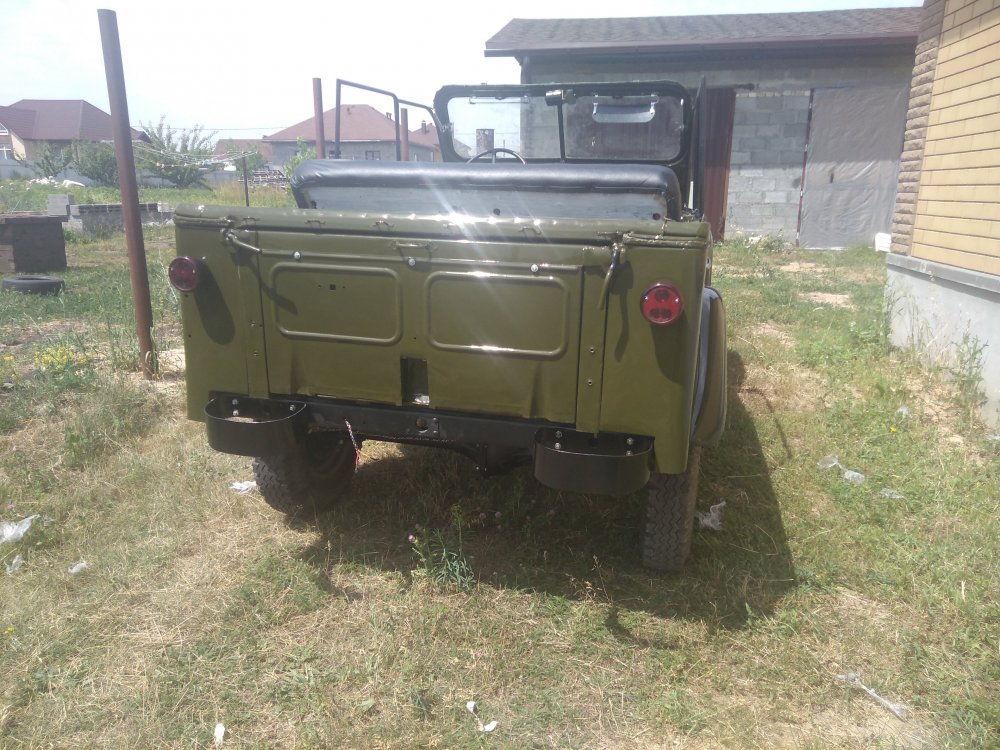

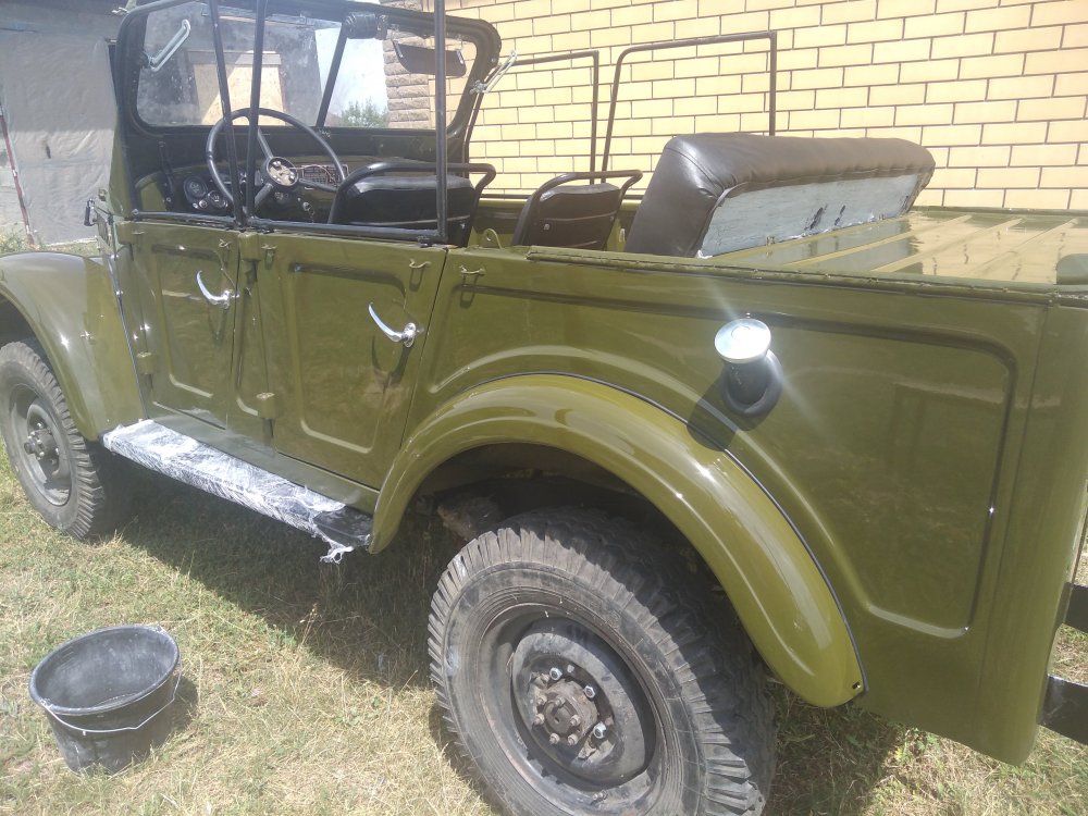

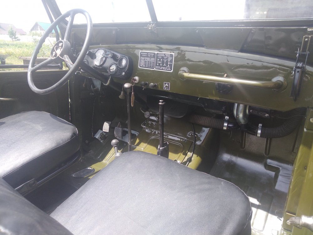

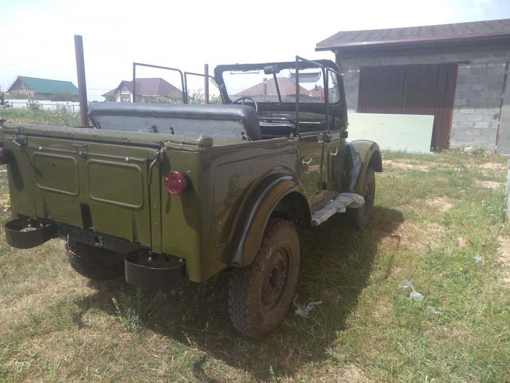

alexsandrz 48 Жалоба Опубликовано: 7 июля 2020 сегодня был первый пробный выезд. Помыл газика и пофоткал на солнышке. Сечет походу из коллектора и сцепу нужно подрегулировать, Ну и что то надо думать с воздушным фильтром. й, взятый у Сергея (Авиатора) тоже не дает закрыться капоту. 2 Цитата Поделиться сообщением Ссылка на сообщение Поделиться на других сайтах

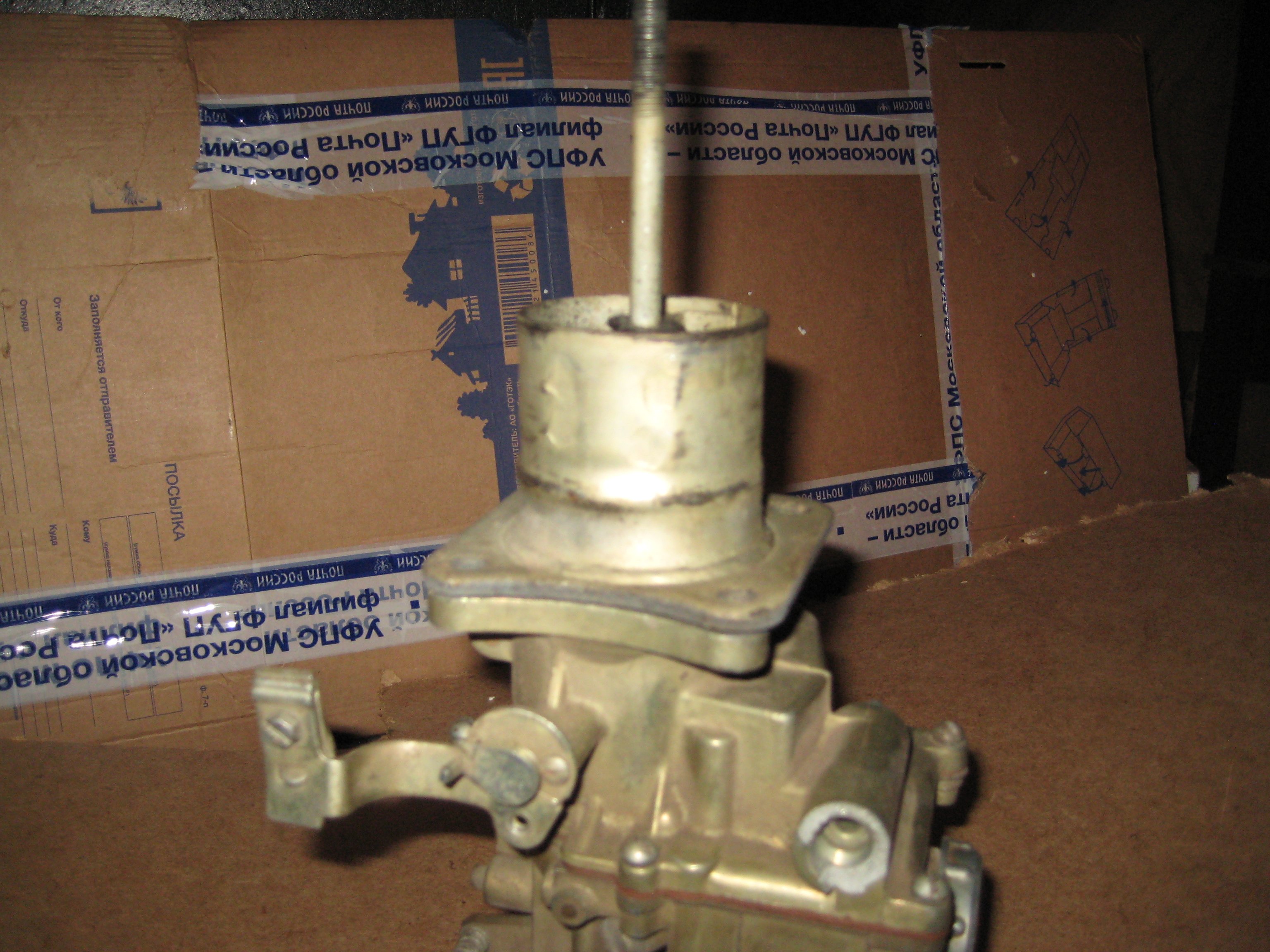

Maxx1969 2 746 Жалоба Опубликовано: 7 июля 2020 Вот родной переходник под оригинальный воздушный фильтр.. Цитата Поделиться сообщением Ссылка на сообщение Поделиться на других сайтах

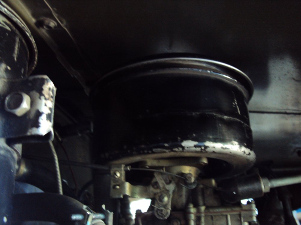

Maxx1969 2 746 Жалоба Опубликовано: 7 июля 2020 А вот так на нем сидит ориг воздушный фильтр...нижняя часть кастрюли фильтра почти закрывает кронштейн троса воздушной заслонки. А у тебя очень высоко фильтр сидит на карбюраторе. Цитата Поделиться сообщением Ссылка на сообщение Поделиться на других сайтах
alexsandrz 48 Жалоба Опубликовано: 9 июля 2020 07.07.2020 в 23:52, Maxx1969 сказал: А вот так на нем сидит ориг воздушный фильтр...нижняя часть кастрюли фильтра почти закрывает кронштейн троса воздушной заслонки. А у тебя очень высоко фильтр сидит на карбюраторе. я брал у Сергея родной вместе с креплением, все равно не закрывается. Цитата Поделиться сообщением Ссылка на сообщение Поделиться на других сайтах
Maxx1969 2 746 Жалоба Опубликовано: 9 июля 2020 Значит у Сергея не родной...)))))) А вы воете на Луну! Цитата Поделиться сообщением Ссылка на сообщение Поделиться на других сайтах

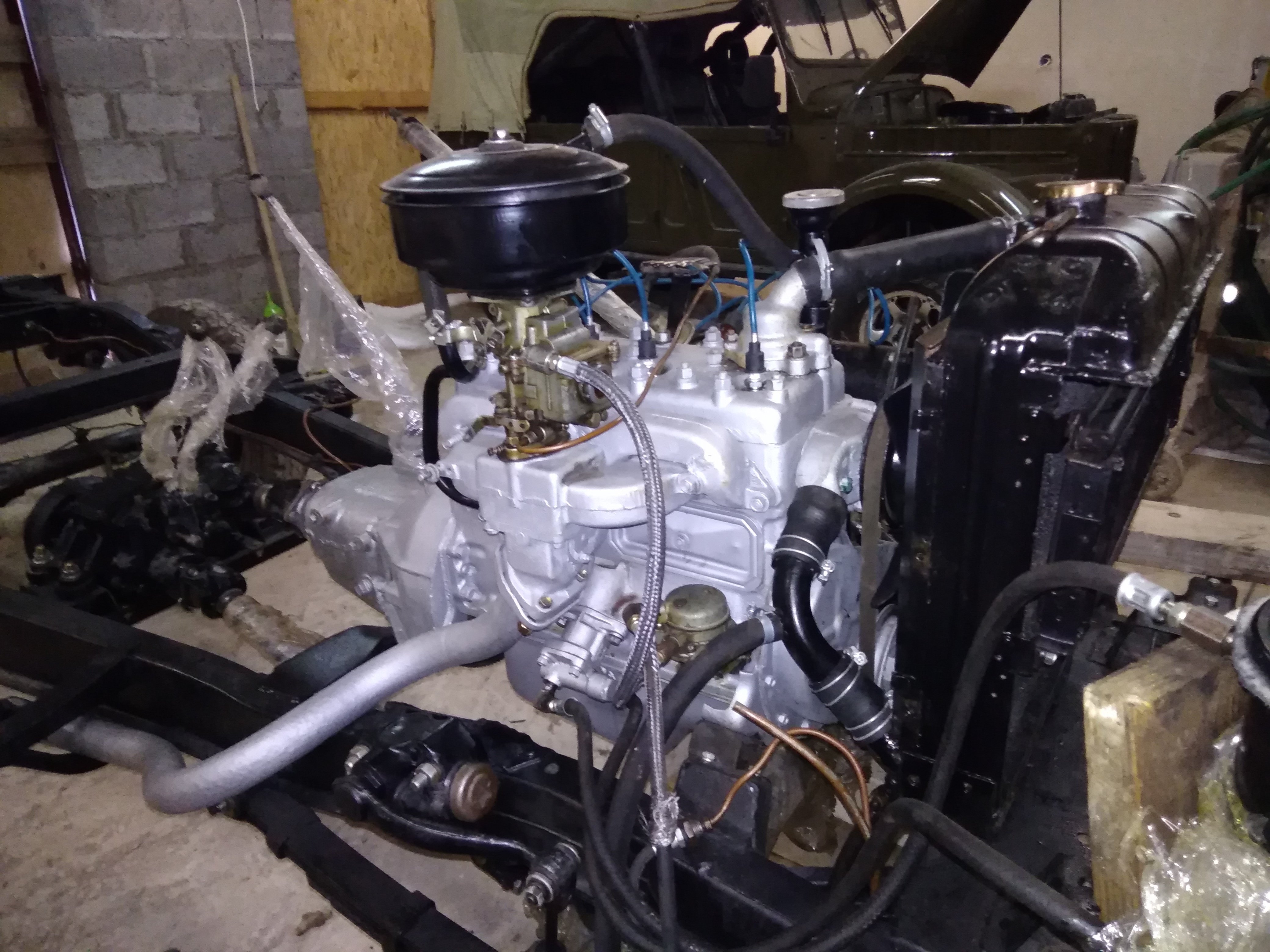

Илья37 125 Жалоба Опубликовано: 10 июля 2020 Вот, все в родне, карбюратор 124, подушки ДВС целые, между капотом и фильтром еще зазор остается. 1 Цитата Поделиться сообщением Ссылка на сообщение Поделиться на других сайтах
