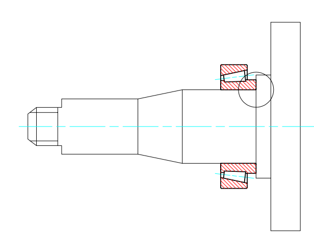

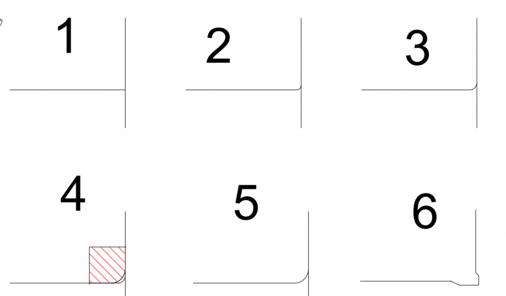

Муж Долговой 651 Жалоба Опубликовано: 26 августа 2017 Понятно. Тема ушла в сторону. Основная масса людей видит работу конструктора по конечному результату, а именно внешности. Хочу вам сказать, что это самое простое в работе конструктора. Основная работа в другом. Переходим от простого к сложному. Поясню на всем понятном примере. Возьмём цапфу заднего колеса переднеприводной легковушки. Специально, из религиозных соображений, Газик не беру. И рассмотрим даже не всю цапфу, а место посадки внутреннего подшипника. На картинке помечено кружочком. В идеале это прямой угол Рис.1. В реальности его получить невозможно, потому что при массовом производстве окончательная обработка валов под подшипник - шлифование. Прикаливают немножко ТВЧ чтобы не так "засаливался" наждачный круг ... и шлифуют в допуск. Ребро шлифовального круга не бывает строго острое. В результате сопряжение имеет некий радиус Рис.2 И с каждой следующей деталью он увеличивается. Конечно править круг алмазным карандашом после каждой детали никто не будет. А радиус стандартного подшипника 7205 всего 1,5 мм. В результате подшипник при посадке не доходит до торца, а подвисает на радиусе. Потом разбалтывается. И это ещё не всё. Дело в том, что при малом радиусе галтели в этом месте возникает сильный концентратор напряжения и для прочности детали размер подшипника приходится увеличить на единицу ... а это 5 мм. Увеличивается размер и масса ступицы, тормозного барабана. А это сложности с мягкостью хода и накатом. Производители решают эту проблему двумя способами: 1. рассчитывают оптимальный радиус галтели ... и заказывают на всю программу подшипник с увеличенным посадочным радиусом. Когда счёт на несколько миллионов - такой выход себя оправдывает. Некоторые, особо крутые бренды заказывают не только радиус, а и посадочный диаметр подшипников. 2. Ставят проставочное кольцо Рис.4. Решение хорошее ... и подшипник стандартный и хвостик не отломится. Но есть и третье решение ... очень часто используется исключительно по просьбам технологов в некоторых странах ... это проточка для выхода круга Рис.6. Очень технологичная вещь и круг часто править не надо и посадка подшипника "на месте". Вот только .... это по сути подрез и для обеспечения прочности приходится ставить подшипник на один-два размера больший. Соответственно ступица агромаднее, нагрузка на пружины-аммортизаторы выше, а долговечность подшипника меньше. Это только один пример одного уголка. Пример работы конструктора. А сколько таких на машине! Тысячи. И качество всего автомобиля обеспечивают именно они. Только этого никто не видит. Меня всегда умиляло, когда машину выбирают по размеру бардачка и подсветке зеркальца в солнечном козырьке. Всем извините за занудство ... больше не буду. Цитата Поделиться сообщением Ссылка на сообщение Поделиться на других сайтах
