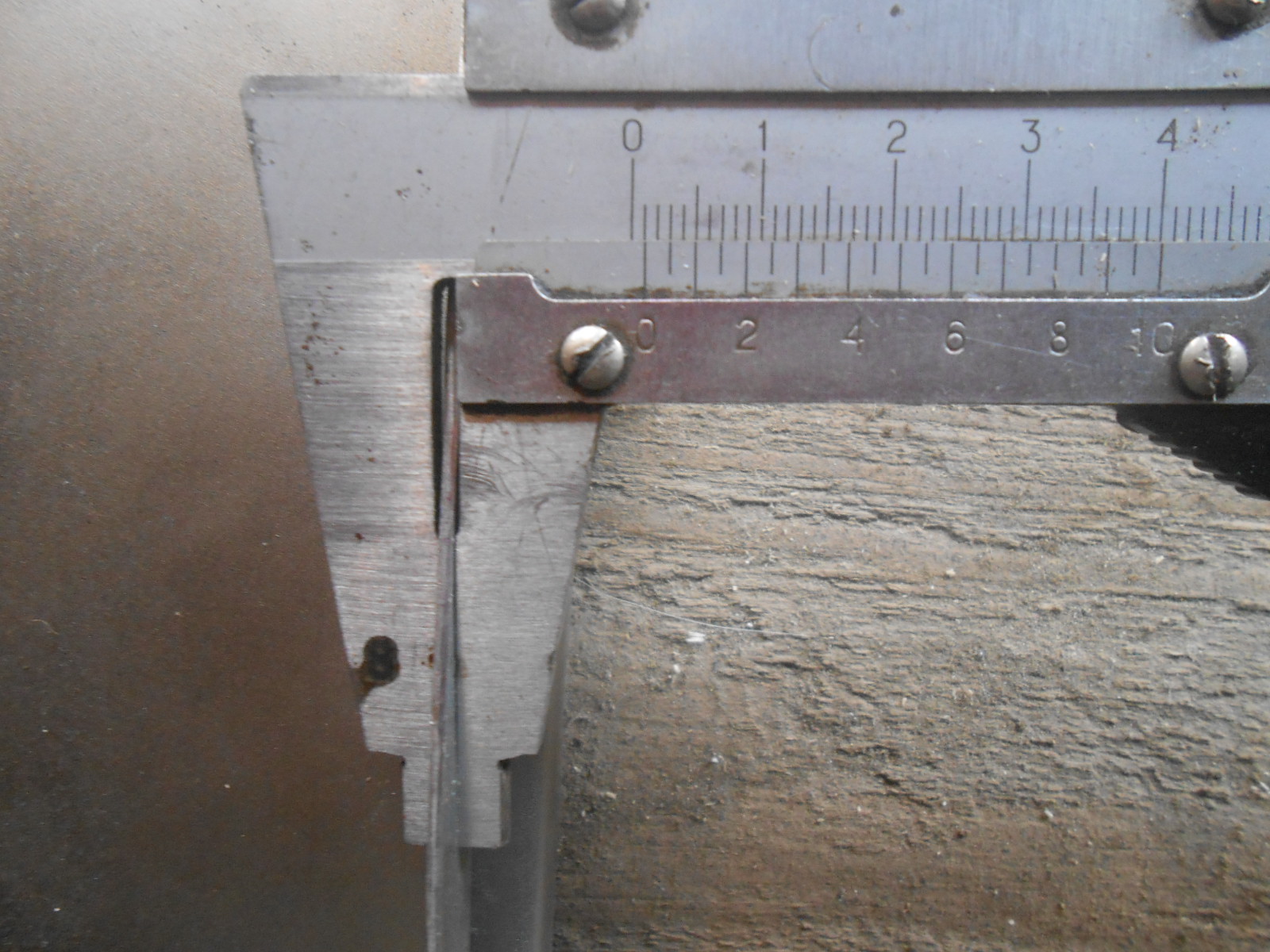

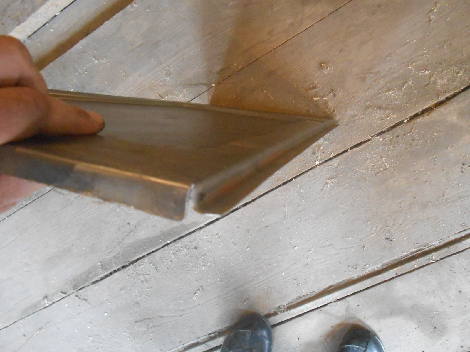

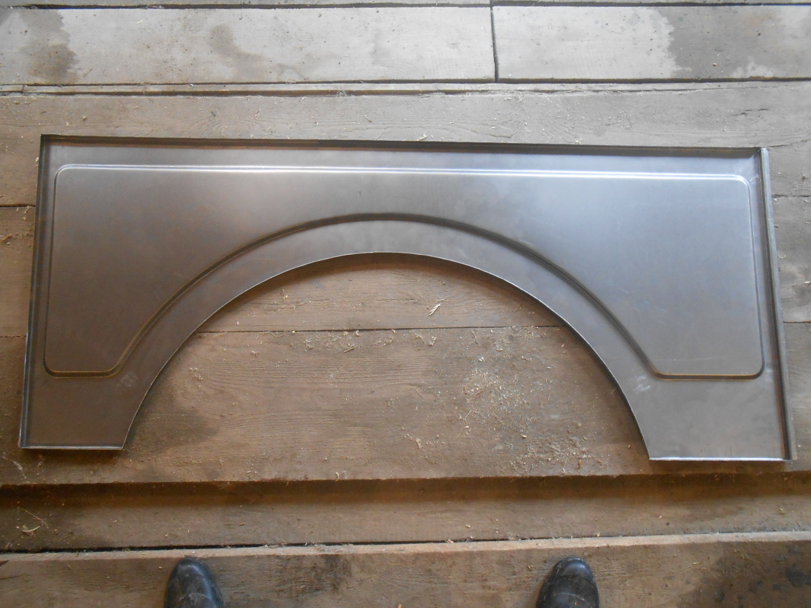

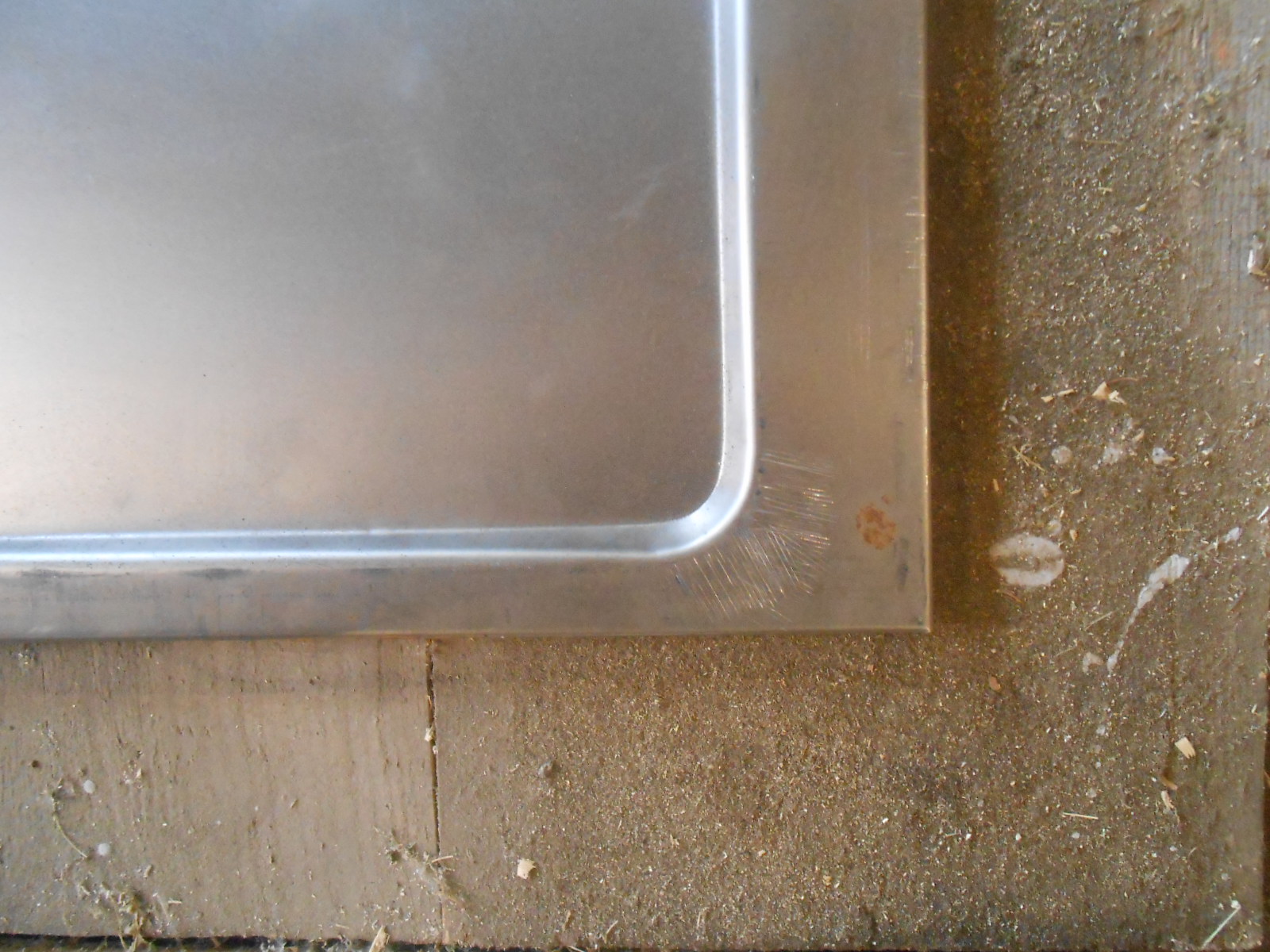

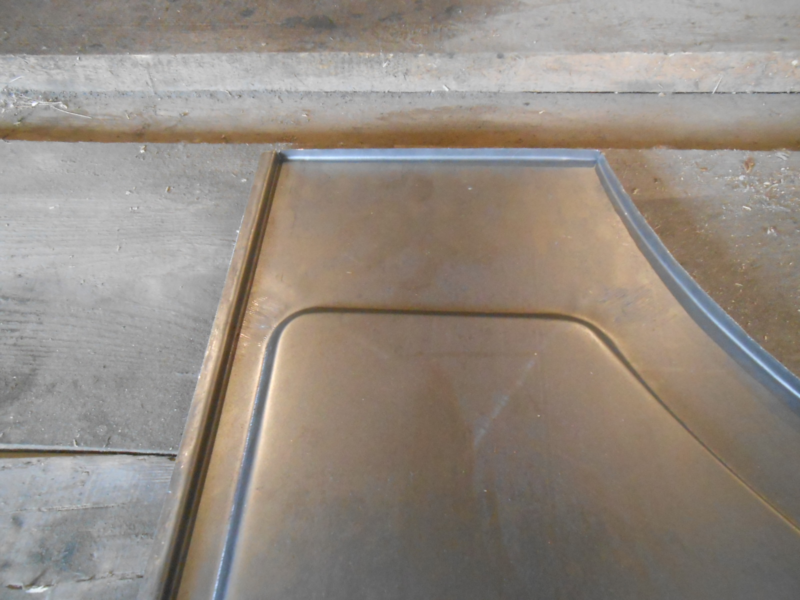

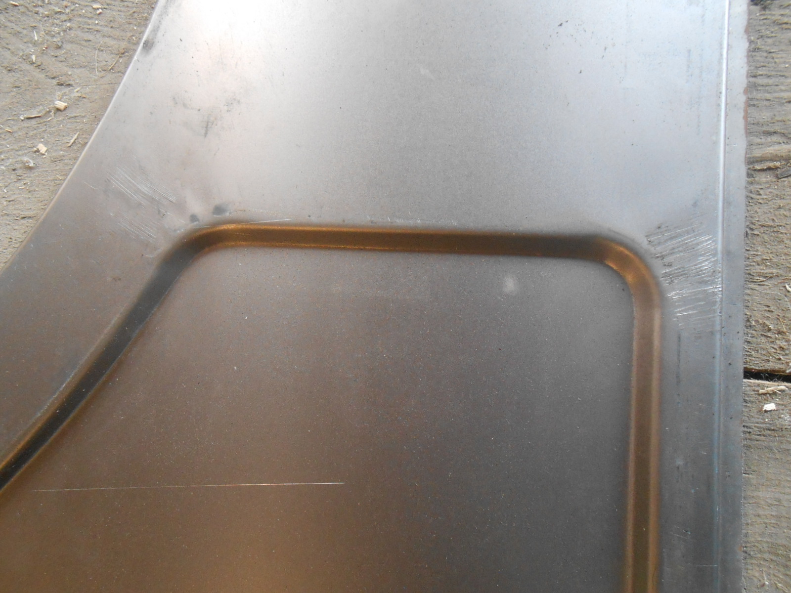

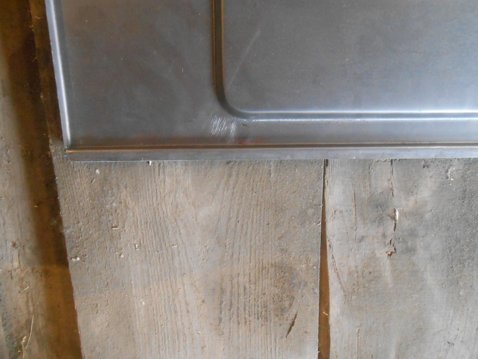

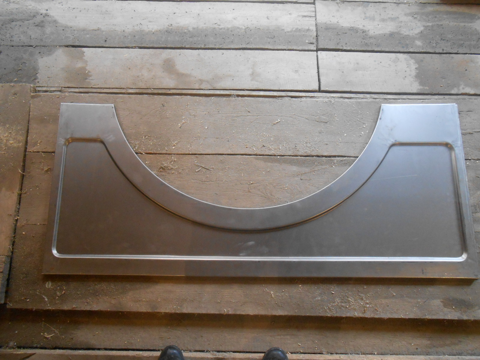

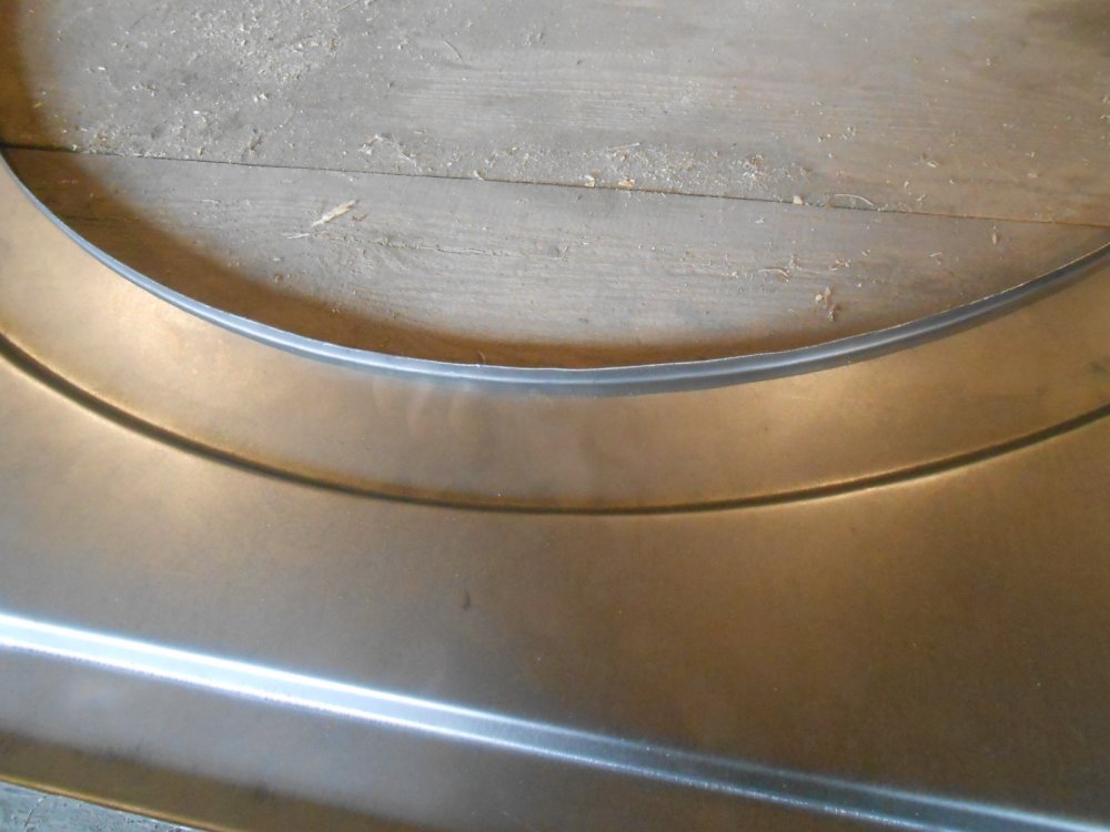

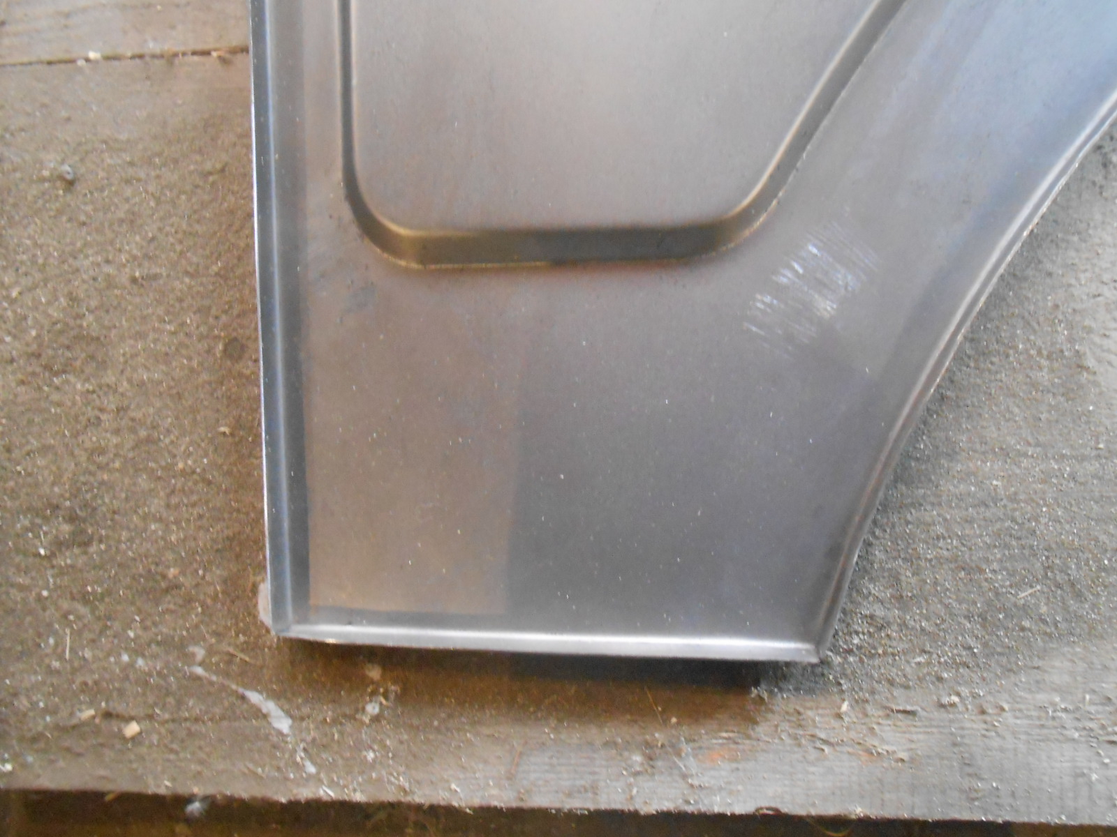

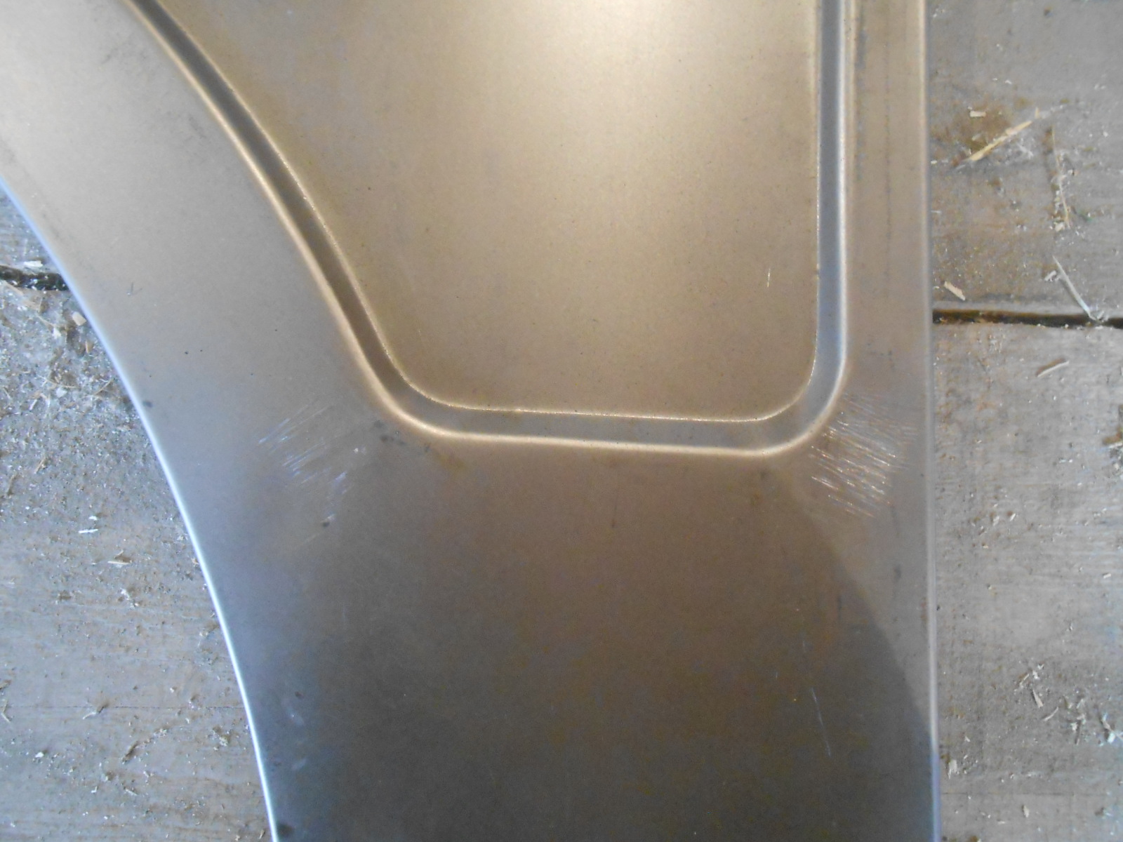

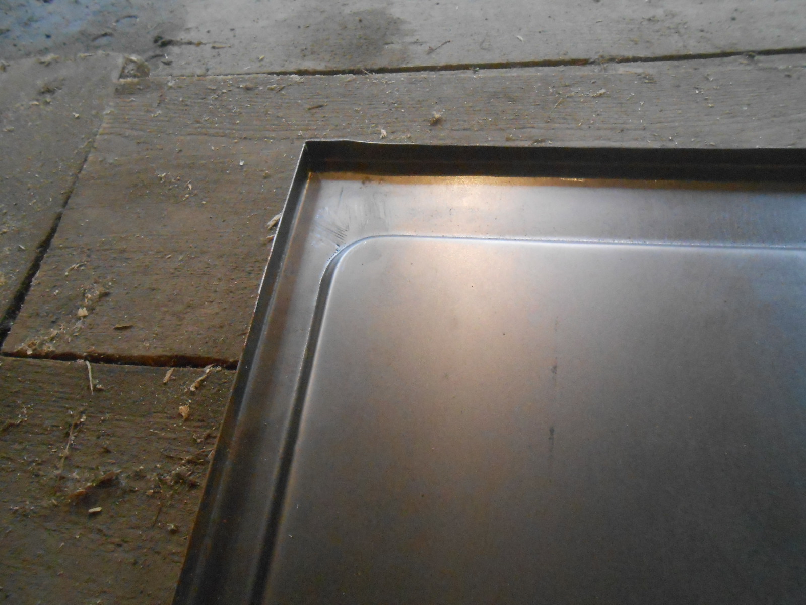

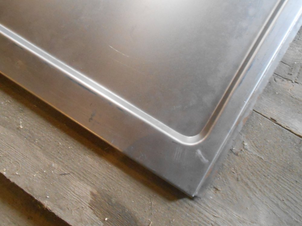

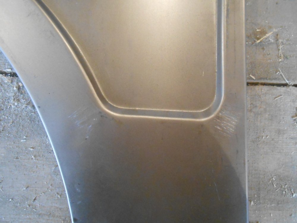

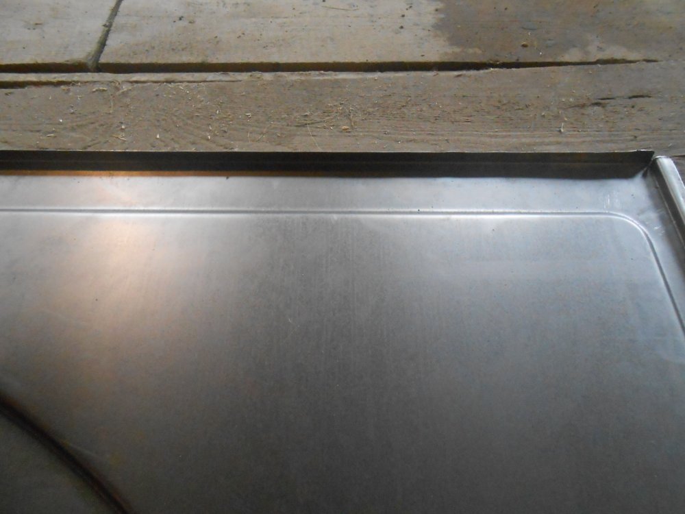

Август 272 Жалоба Опубликовано: 12 сентября 2017 Забрал панели еще в субботу, написать смог только сейчас. То, что получил, превзошло мои ожидания, я думал получу жесть колышущуюся, с жимами в углах выштамповки. Толщина металла, действительно, как и говорил изготовитель, 1 мм, но при этом панели жесткие, не прогибаются, не играют. Жимов в углах выштамповки нет, следы от них, правда, заметны на фото и живым взглядом (видимо изготовитель их убирает), но пальцем не ощущаются, думаю, шпатлевка совсем не потребуется. Отсутствует отверстие для бензозаливной горловины, но для меня это, скорее плюс, можно разместить где душа пожелает. Единственный минус, это стыковка этих панелей с угловыми панелями от Виктора. У Виктора в этом месте просто ровный срез, без отбортовки, а у боковых панелей отбортовка под 90 градусов, но это решаемо. Примерил панели к кузову, встают без проблем, как родные. Так что, брать эти панели имеет смысл, цена вопроса 5 тыс. за панель и 800 руб. доставка с ж/у. Ну и фото: 2 Цитата Поделиться сообщением Ссылка на сообщение Поделиться на других сайтах
илья2004 359 Жалоба Опубликовано: 12 сентября 2017 да реально красиво и в принципе по цене приемлимо Цитата Поделиться сообщением Ссылка на сообщение Поделиться на других сайтах

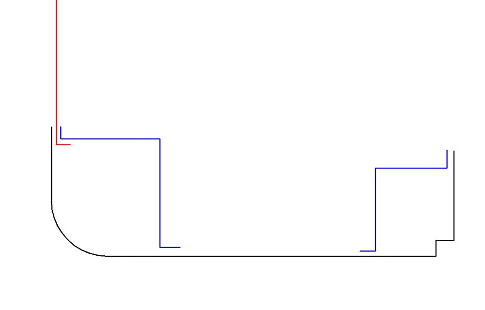

Виктор 59 975 Жалоба Опубликовано: 13 сентября 2017 (изменено) 12 часов назад, Август сказал: Единственный минус, это стыковка этих панелей с угловыми панелями от Виктора. У Виктора в этом месте просто ровный срез, без отбортовки, а у боковых панелей отбортовка под 90 градусов, но это решаемо. В оригинале угловые панели приварены внахлест на боковые панели кузова. А боковая отбортовка на этих панелях сделана, по всей видимости, в месте расположения внутреннего усилителя закругленного угла. На схемке (вид сверху) новая панель красного цвета. Внутренние усилители синие. Изменено 13 сентября 2017 пользователем Виктор 59 1 1 Цитата Поделиться сообщением Ссылка на сообщение Поделиться на других сайтах
Илья37 125 Жалоба Опубликовано: 13 сентября 2017 В оригинале (на схеме) красное с синим это одна деталь. 1 Цитата Поделиться сообщением Ссылка на сообщение Поделиться на других сайтах
Виктор 59 975 Жалоба Опубликовано: 14 сентября 2017 22 часа назад, Die Hard сказал: В оригинале (на схеме) красное с синим это одна деталь. Так и есть! Цитата Поделиться сообщением Ссылка на сообщение Поделиться на других сайтах
