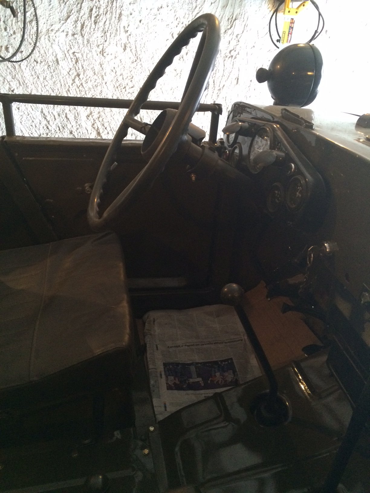

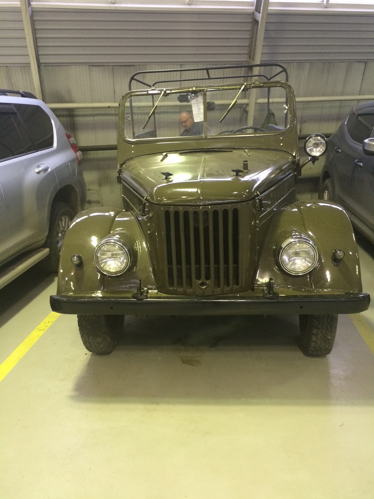

iggrigkov@yandex.ru 9 Жалоба Опубликовано: 7 сентября 2017 Всё делал сам. А на работе я врач, так что не стесняйся, главное в жизни - здоровье. Удачи! 3 Цитата Поделиться сообщением Ссылка на сообщение Поделиться на других сайтах

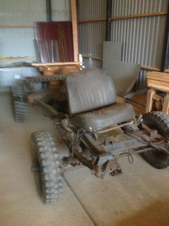

Устин 17 Жалоба Опубликовано: 15 сентября 2017 Результаты работы за неделю впечатляющими назвать трудно.В то же время практически всю имеющуюся "кузовщину"(пара капотов,несколько крыльев, подножки и т.п.) прогнал через пескоструй и грунтовку ( предварительную),несколько позиций имеющие вмятины , сквозную коррозию пытаюсь реставрировать перед второй грунтовкой. Запчасти на капитальный ремонт мотора подошли,двигатель продолжил капиталку, подготовлена к демонтажу лодка,тент снят, материал если и не сгнил, то по швам "пополз", нужно делать новый, если по лекалам и чертежам вопрос в принципе решен, то фурнитура стала проблемой, придется "колхозить" из современных позиций. К ревизии готов второй движок,который был в принципе рабочий, стоял на приобретенной машине, но по ряду признаков просился на разборку. Пришел к неутешительному для себя выводу-работы по восстановлению немеряно... 1 Цитата Поделиться сообщением Ссылка на сообщение Поделиться на других сайтах
Устин 17 Жалоба Опубликовано: 27 сентября 2017 Прошла еще одна неделя. Не скажу что удовлетворен сделаным , но стали терзать смутные сомнения ,- смогу ли собрать?Все недостающие части в работе, сегодня на выходе две панели приборов , а остальное " незавершенка" Рамы и " лодка" завтра поедут в пескоструйку и потом на грунтовку.Каков результат будет ясно только после этого цикла. Цитата Поделиться сообщением Ссылка на сообщение Поделиться на других сайтах

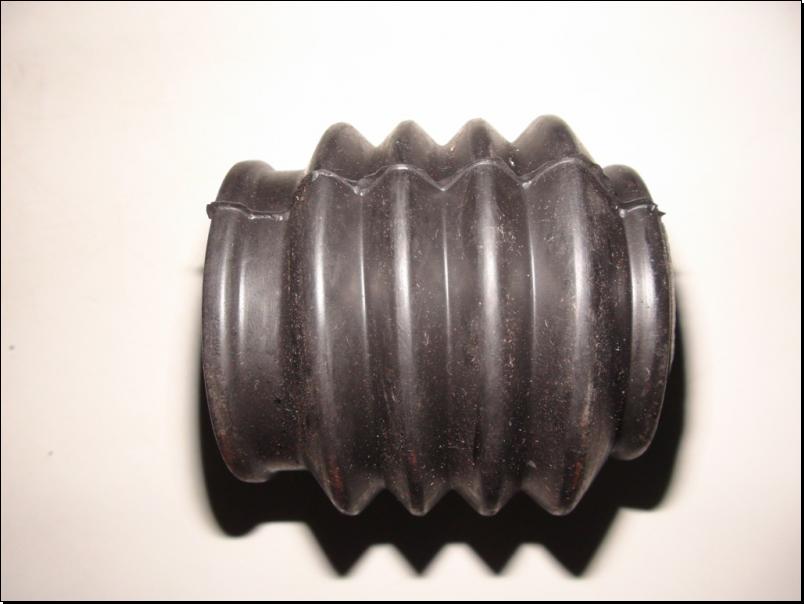

775Diman 3 Жалоба Опубликовано: 5 октября 2017 В 06.09.2017 в 19:26, iggrigkov@yandex.ru сказал: Нет, не должна. Но, думаю, мне не помешает. С какого авто этот пыльник? Цитата Поделиться сообщением Ссылка на сообщение Поделиться на других сайтах
iggrigkov@yandex.ru 9 Жалоба Опубликовано: 5 октября 2017 ГАЗ-69 Цитата Поделиться сообщением Ссылка на сообщение Поделиться на других сайтах

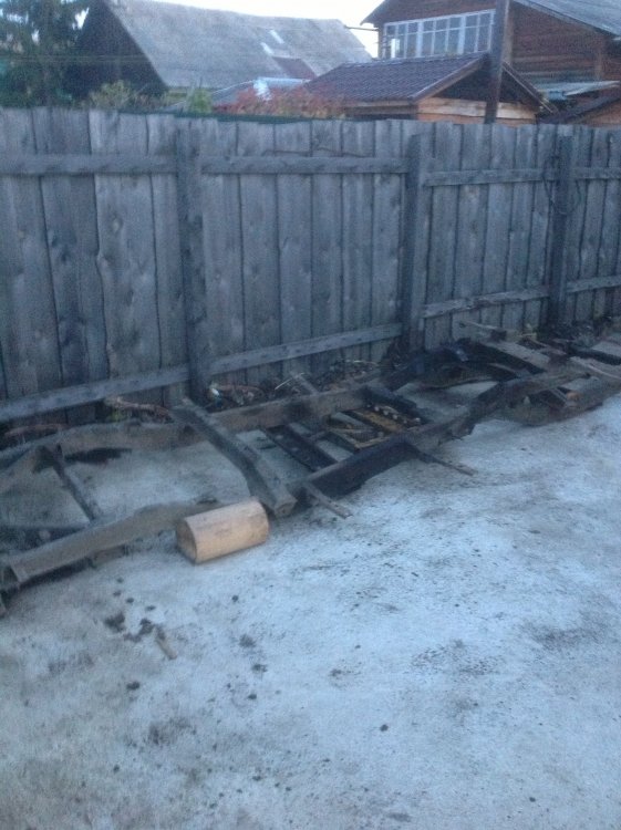

Устин 17 Жалоба Опубликовано: 22 октября 2017 Скорее всего Вы правы. Сейчас начался этап сборки-пошла рама.Ясно, что мне допустим ,проще самому отработать и изготовить топливный трубопровод.А когда забрезжила надежда реанимировать S21,призадумался конкретно... Цитата Поделиться сообщением Ссылка на сообщение Поделиться на других сайтах

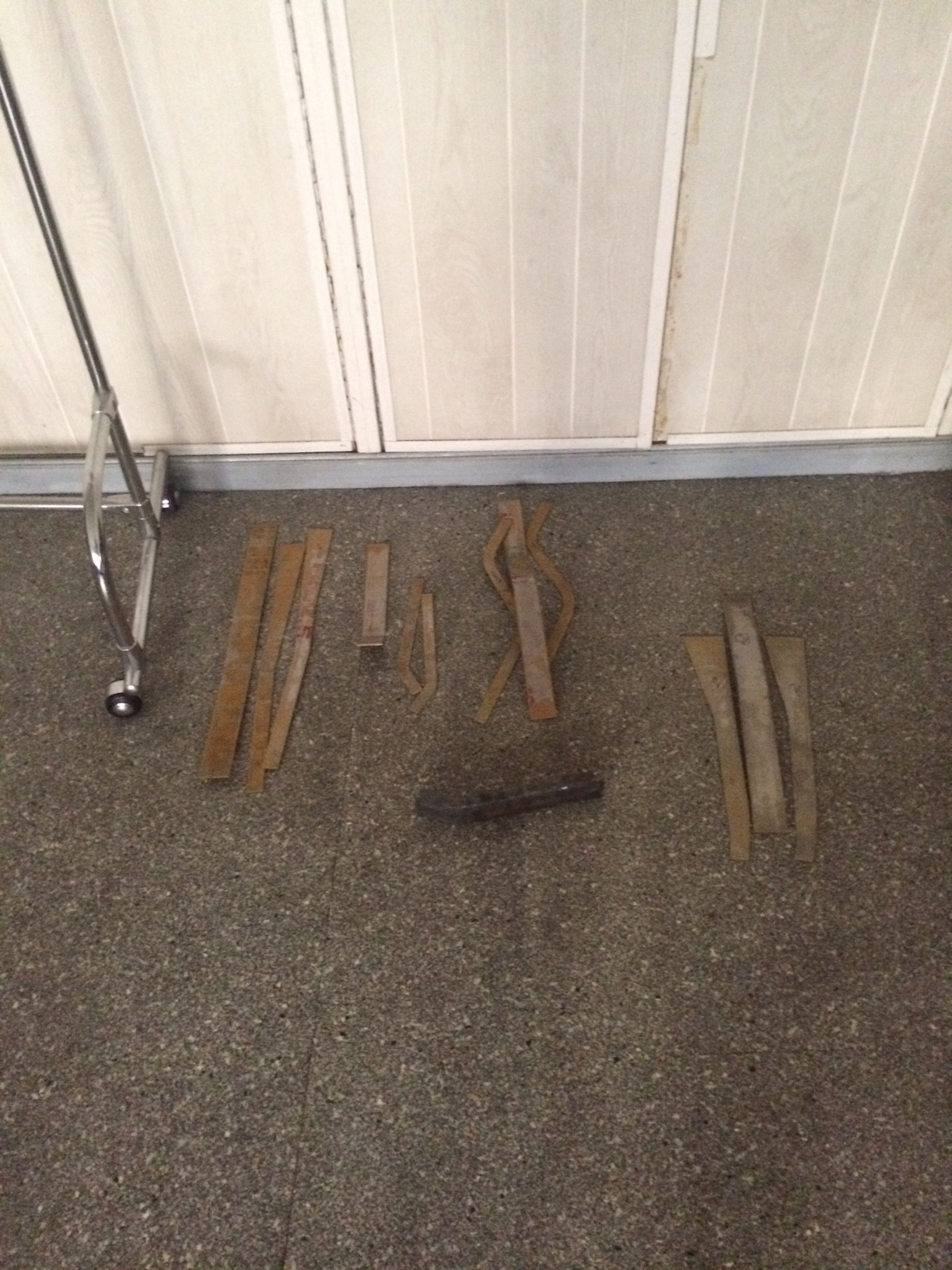

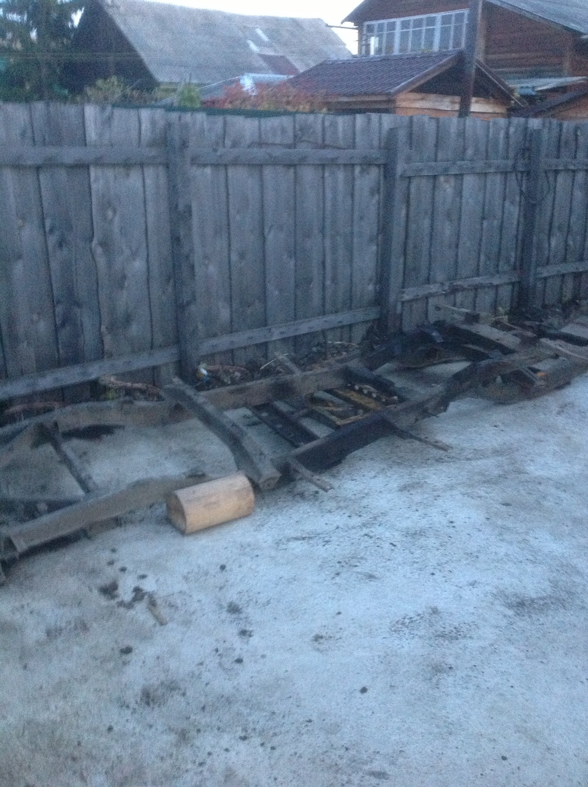

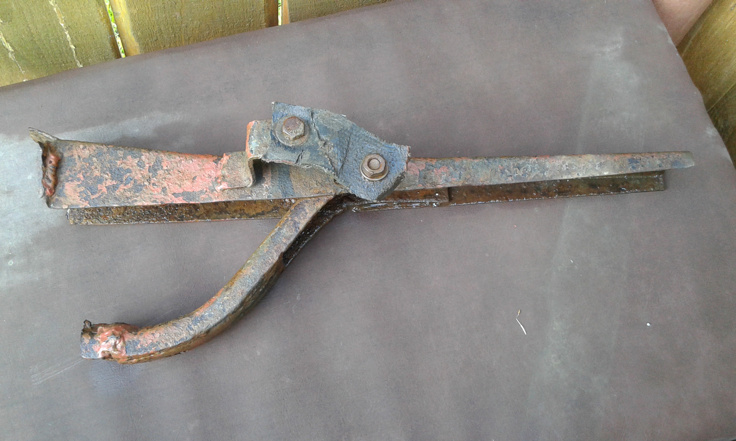

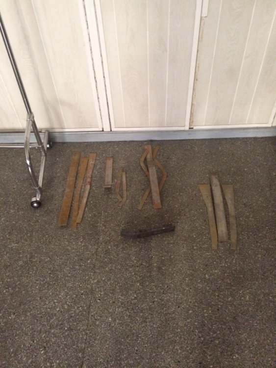

Устин 17 Жалоба Опубликовано: 7 ноября 2017 (изменено) Добрый день,Господа! Работа по сборке помаленьку движется.Рама скомплектована процентов на 70.Установлены мосты, коробки, рессоры, двигатель, думаю что дней через десять пойдет кузов.Немного завис по порогам,точнее по кронштейнам порогов,найти в нормальном состоянии не смог,старые срезал, чертежей к своему стыду то же не нашел.По технологии делали скорее всего методом штамповки.Как выход из положения сделаны на основании старых "развертки" , которые впоследствии пойдут через сварку, т.е.получилось четыре группы деталей, собрав их воедино должны получить кронштейны.Отверстия подгоню по месту.Процесс изготовления задокументирую.На третьем фото как раз и есть раскройные заготовки . Изменено 7 ноября 2017 пользователем Устин орфография 1 Цитата Поделиться сообщением Ссылка на сообщение Поделиться на других сайтах

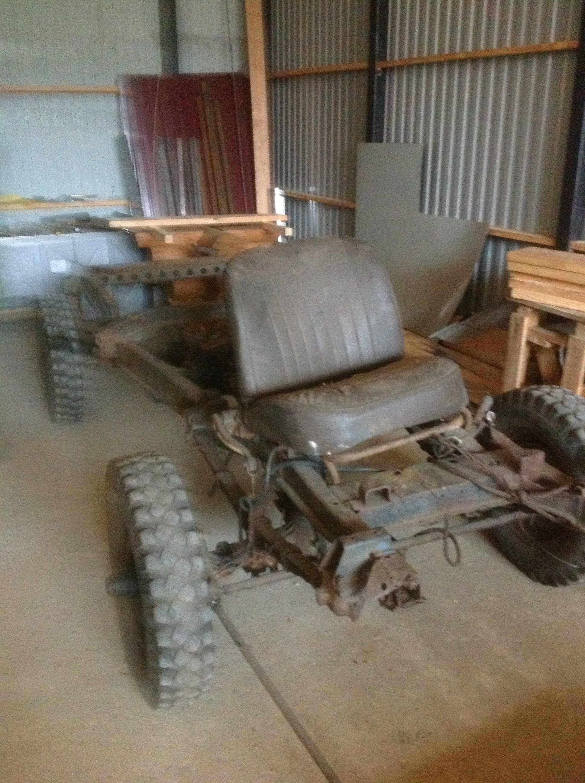

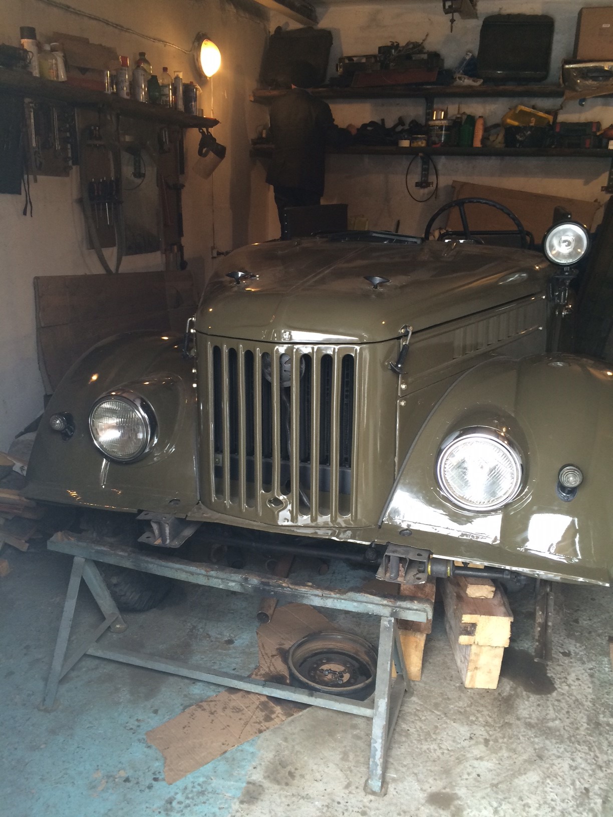

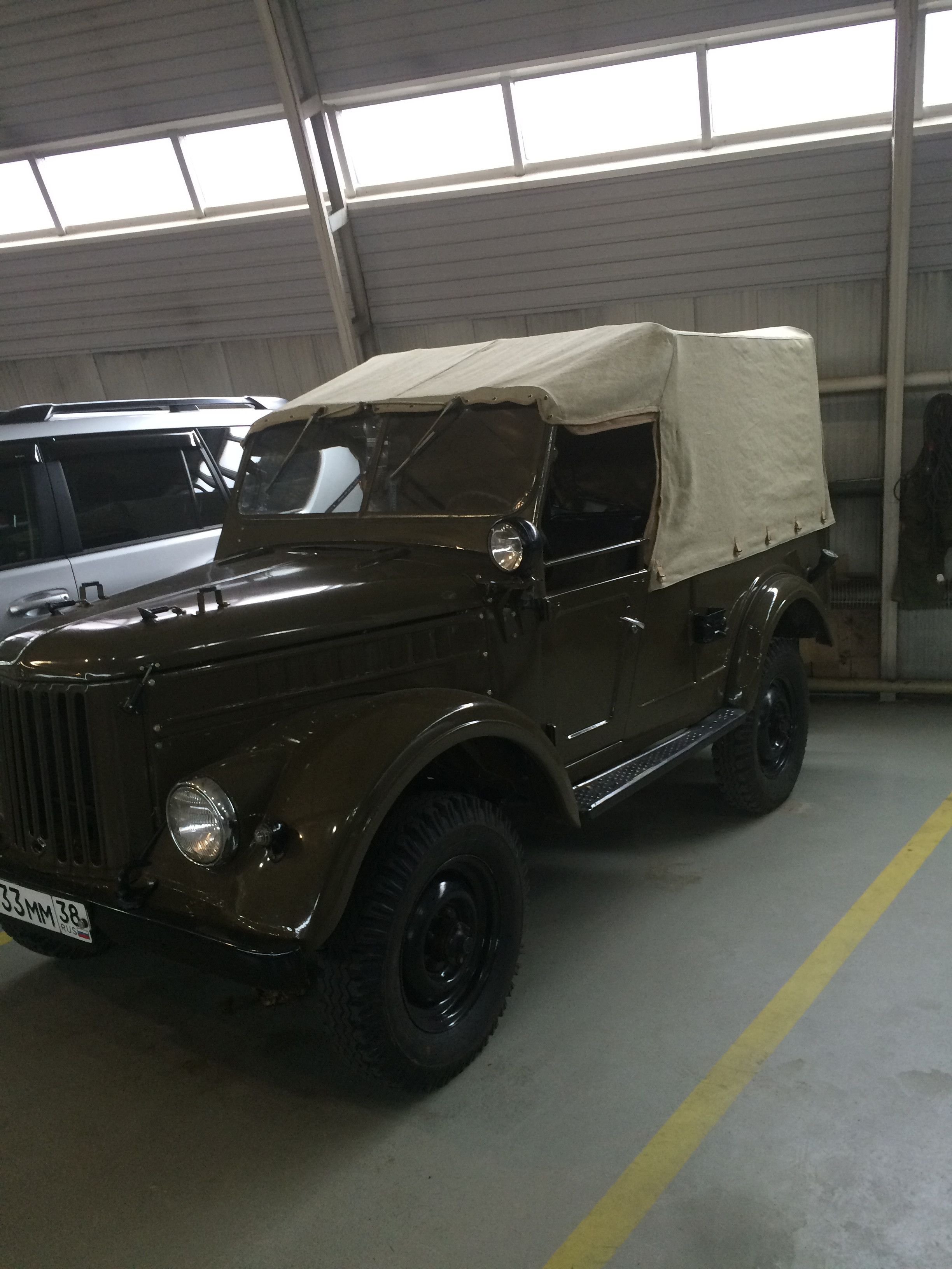

Устин 17 Жалоба Опубликовано: 12 февраля 2018 Давно не обозначался.Это предварительная сборка того что было вначале.Есть косяки, но надеюсь исправимые."Завалена" в сторону кабины облицовка радиатора и др. В конце недели загоню машину в теплое помещение и попытаюсь дособрать. 2 1 Цитата Поделиться сообщением Ссылка на сообщение Поделиться на других сайтах

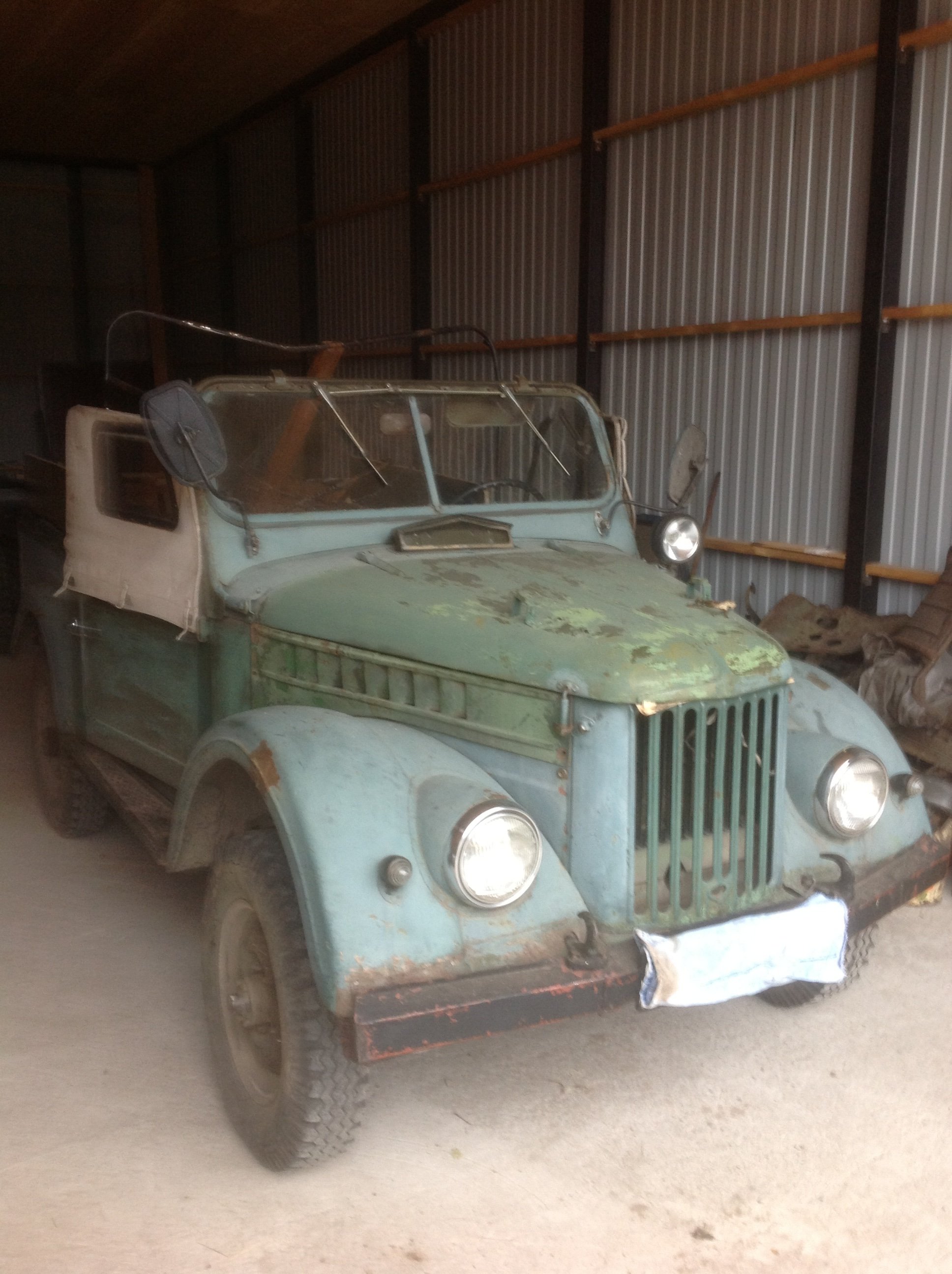

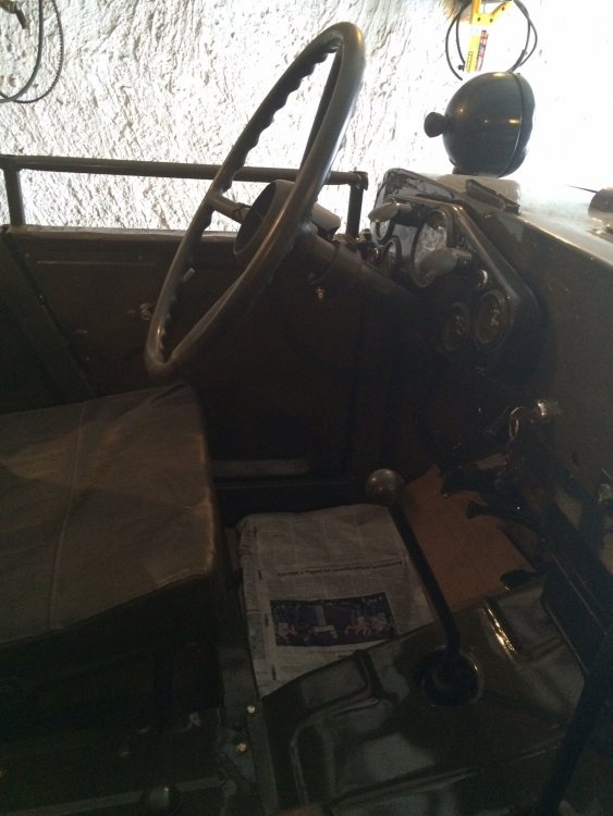

Устин 17 Жалоба Опубликовано: 23 апреля 2018 Доброго всем дня, господа! Промежуточный отчет.Вариант "Было-Стало".Но работы еще достаточно .Второй комплект в сборке(подгонка кузова к раме).Рама от 450-го в ожидании кузова. Собрана,установлен S21.Идет процесс комплектации.Как-то так... 3 Цитата Поделиться сообщением Ссылка на сообщение Поделиться на других сайтах

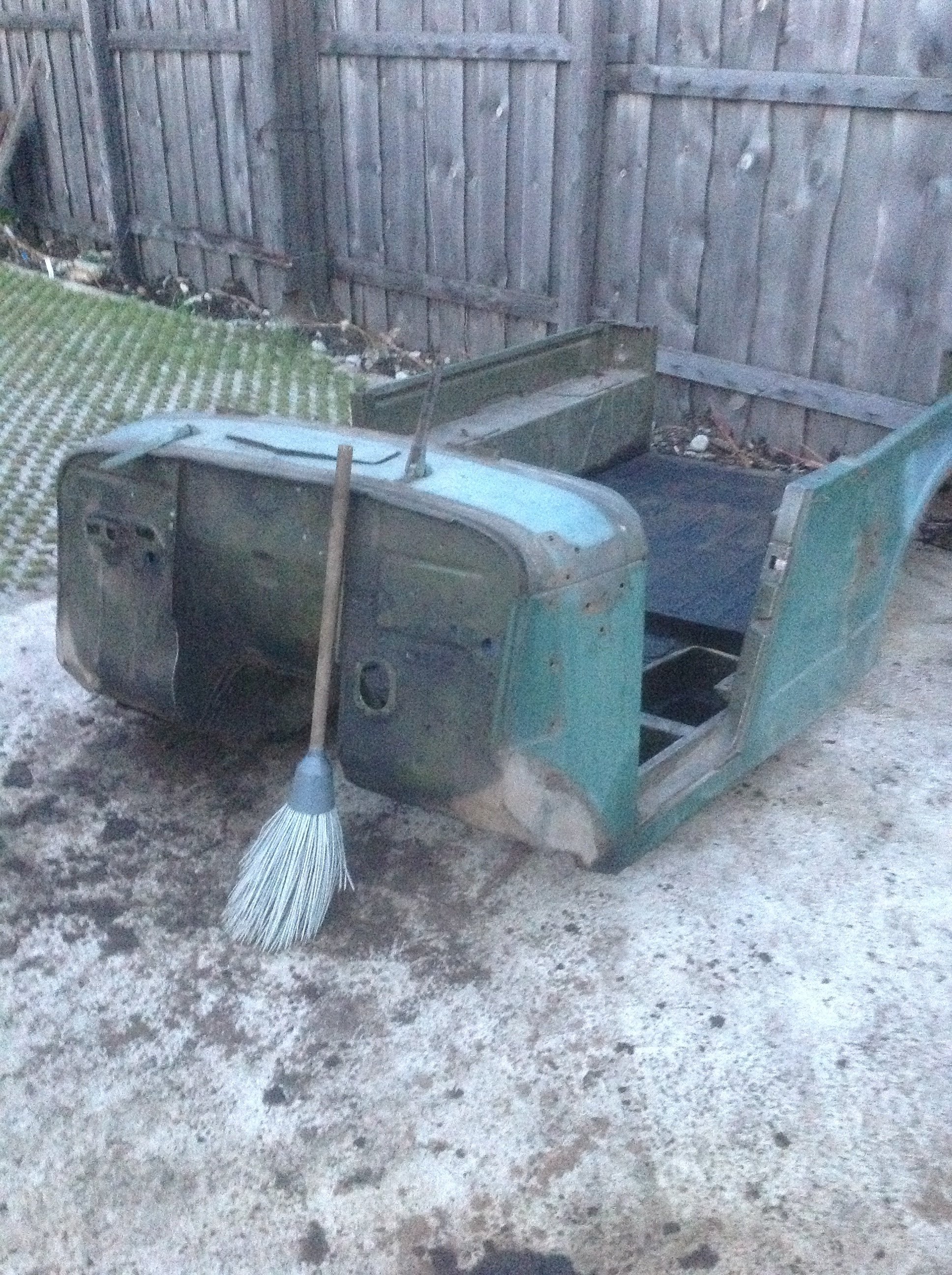

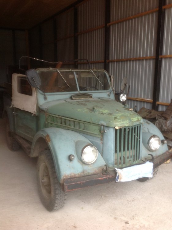

gaz69-68 772 Жалоба Опубликовано: 23 апреля 2018 13 часов назад, Устин сказал: Вариант "Было-Стало". Не хватает в этом посте фото "Было": 1 Цитата Поделиться сообщением Ссылка на сообщение Поделиться на других сайтах

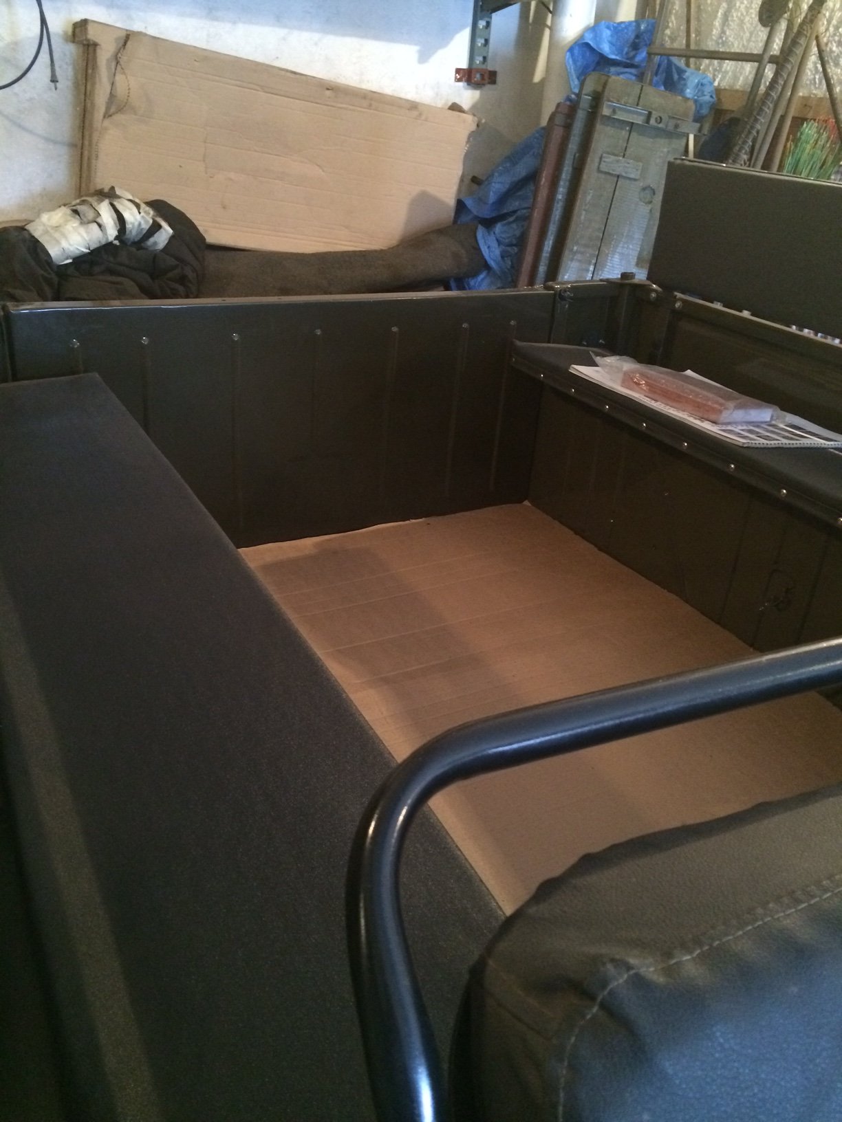

Устин 17 Жалоба Опубликовано: 23 апреля 2018 Сейчас заканчиваются работы по тенту,первая примерка прошла, теперь подгонка,пересмотрена электрика и так "по мелочи".крепление канистры,топора, лопаты, аптечки и т.д. Часть элементов крепления пришлось изготавливать самостоятельно, впрочем как и все что связано с тентом. Цитата Поделиться сообщением Ссылка на сообщение Поделиться на других сайтах
Устин 17 Жалоба Опубликовано: 19 мая 2018 В 24.04.2018 в 00:19, gaz69-68 сказал: Не хватает в этом посте фото "Было": Доброго всем дня,форумчане.Тент в принципе подогнан,запаску,канистру установлю на неделе,вставки на двери подгоняются,размерил без притянутого лобового и стяжек каркаса тента,вот и накосячил.Удачи всем! 2 Цитата Поделиться сообщением Ссылка на сообщение Поделиться на других сайтах
