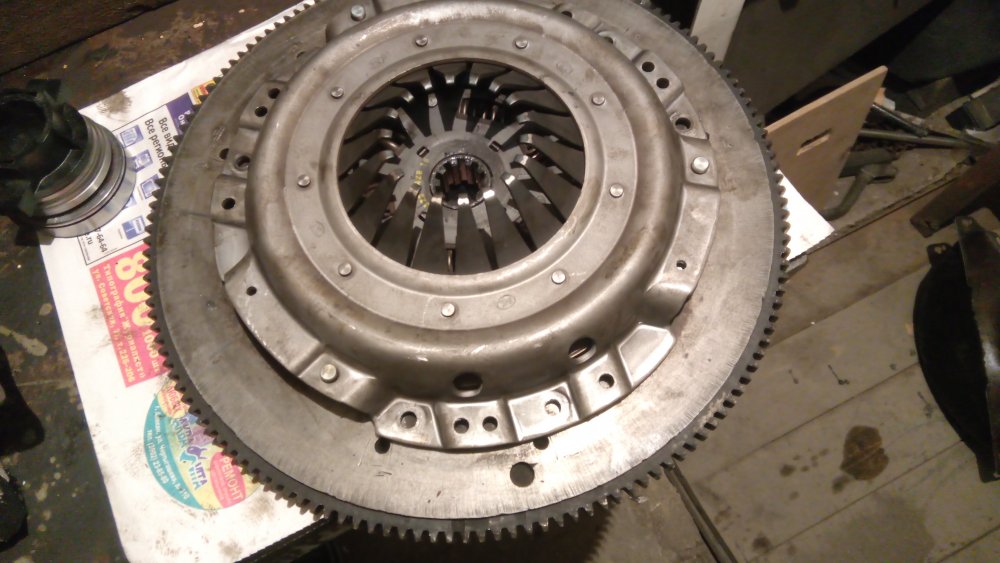

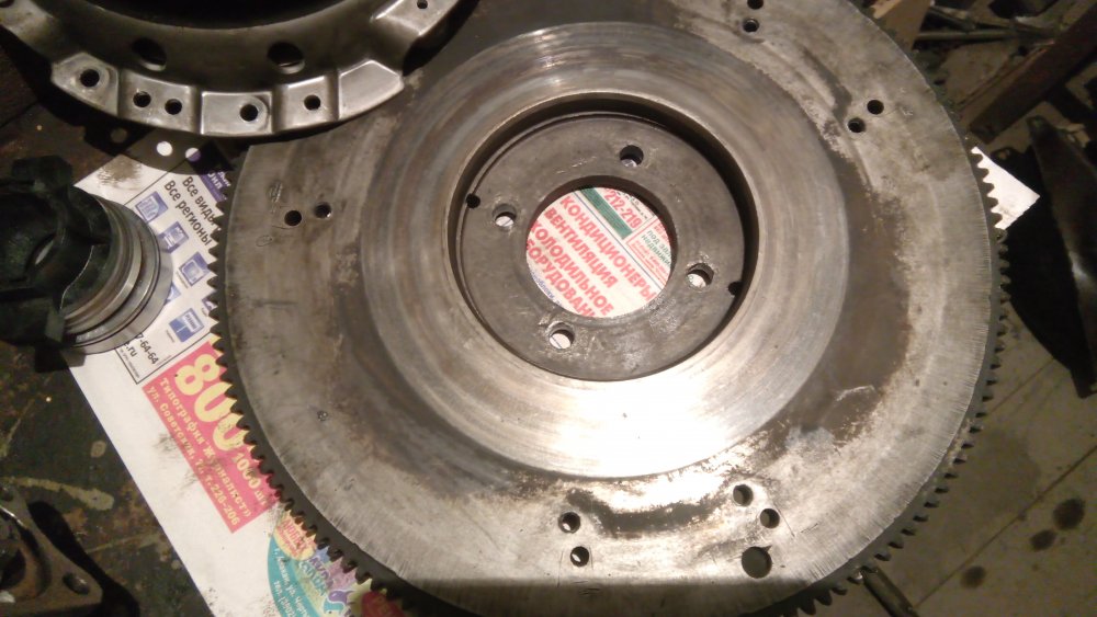

Nils69 3 Жалоба Опубликовано: 7 сентября 2017 Был не прав в описании симптомов. Покатался с открытой дверью, высунув голову насколько смог, звук таки не из под капота а из под днища, по середине, как раз где раздатка барабан ручника задний кардан. Вечером на яме буду ковырять ручник и кардан. Салон хорошо звукоизолирован, поэтому и казалось что звук с моторного. На задней передаче скрежет вызвать не смог, на понижайке есть но значительно в меньшей степени. А по поводу маховика ничего волшебного, картинка приложена, это он до шлифовки, дырки на 402 корзину просверлены самостоятельно прежним хозяином, на маховике остались следы разметки, а сцепление комплект LUK на 402 мотор я брал. Цитата Поделиться сообщением Ссылка на сообщение Поделиться на других сайтах

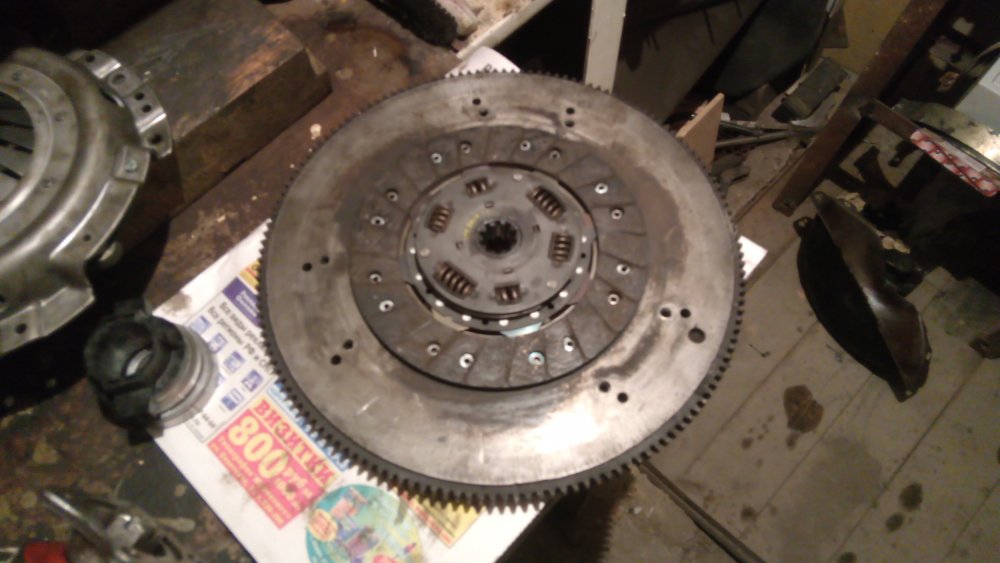

uncle Gena 1 755 Жалоба Опубликовано: 7 сентября 2017 На фото видно, что две демпферные пружины ведомого диска уже "того". Вот они и скрежещут. Два раза уже ведомый у себя менял из-за этого. Симптомы знакомые. Цитата Поделиться сообщением Ссылка на сообщение Поделиться на других сайтах
Nils69 3 Жалоба Опубликовано: 7 сентября 2017 не, с ведомым все в порядке, там пружины три пары разного размера, длинные самые мягкие, средние жестче и короткие вообще дубовые, к тому же этот комплект я сменил на новый, симптомы не прошли, этот теперь про запас. Ведомый это первое на что я подумал. пружины в ведомом не брякают, сидят плотно. Неисправность ГП тогда тоже исключаю, так как с тайги мотанул 300 км, по трассе посторонних шумов нет, мост не воет, дерганий нет. буду смотреть как посоветовали снимать кардан и барабан ручника Цитата Поделиться сообщением Ссылка на сообщение Поделиться на других сайтах

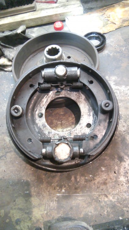

Nils69 3 Жалоба Опубликовано: 7 сентября 2017 Вскрытие ясности не внесло. Барабан в полном порядке, притянут хорошо везде и к раздатке щитком и сам барабан к валу, пружинки на колодках все целые. Ну раз уж разобрал то сменю сальник в раздатке да колодки завтра поищу. А вот что заметил, в крестовинке что со стороны раздатки в кардане, небольшой продольный люфт, только в одной поперечине крестовины, видео цепанул. Но что-то с трудом верится что он мог стать причиной такого звукового спецэффекта. но крестовинку на всякий случай сменю. люфт в крестовинке.avi Цитата Поделиться сообщением Ссылка на сообщение Поделиться на других сайтах
