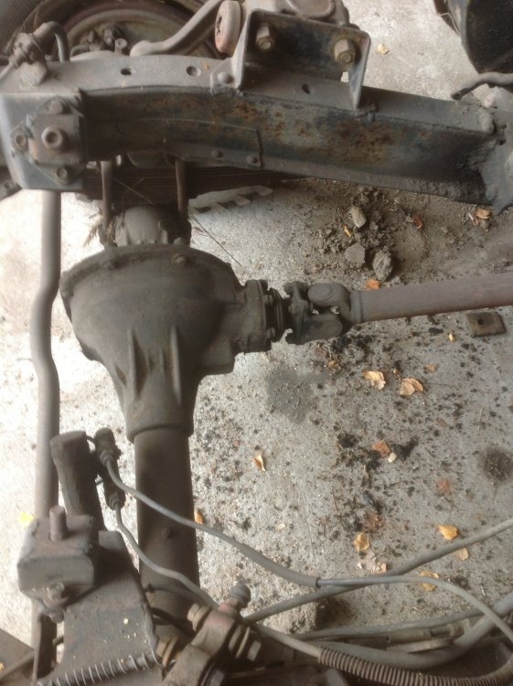

mitalena 50 Жалоба Опубликовано: 20 сентября 2017 26 минут назад, Устин сказал: Спасибо! Это прям руководство к действию. У меня эта рама похоже была уже под 69 кузовом. Вывод сделал из того , что передняя подвеска стоит от " 69" , а задняя " родная"Если получится завтра прийти засветло, то сделаю пару снимков этих зон.Да и длиннее она , обрезана не аккуратно. Оставлять в таком виде и ставить " тяжелые" бампера пока не решил... Передний мост у Вас не Газ - 69, а Уаз - 469. Вилка - 469, тяга длинная с изгибом - 469, кулаки - тоже. Не лишнее было бы, проверить передаточные числа мостов. Должны быть одинаковы. Может быть, гражданский и скоростной, передаточные разные. По-поводу кузова 69-го, что стоял на этой раме, я писал выше. Цитата Поделиться сообщением Ссылка на сообщение Поделиться на других сайтах

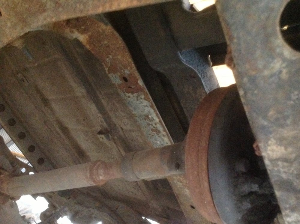

Устин 17 Жалоба Опубликовано: 23 сентября 2017 добрый день.Фото этой зоны Вас устроит? Цитата Поделиться сообщением Ссылка на сообщение Поделиться на других сайтах

mitalena 50 Жалоба Опубликовано: 23 сентября 2017 2 часа назад, Устин сказал: добрый день.Фото этой зоны Вас устроит? Да, и если есть возможность, то фото моста в разных ракурсах. Чтоб было о чём поговорить с Федот68. Цитата Поделиться сообщением Ссылка на сообщение Поделиться на других сайтах

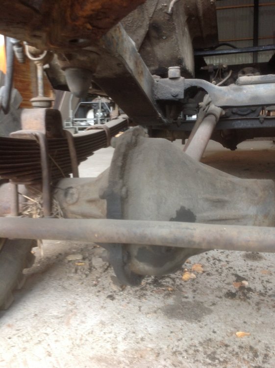

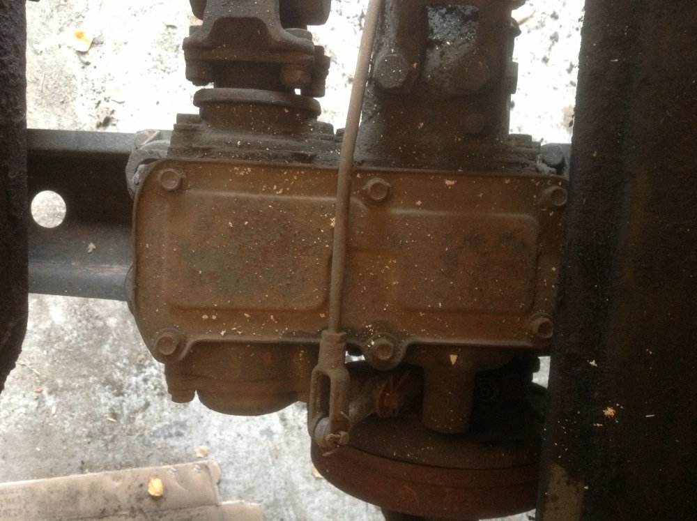

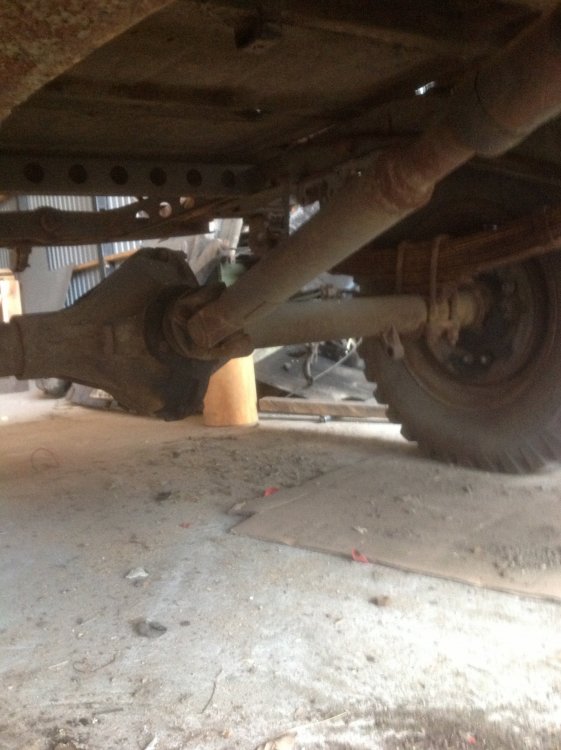

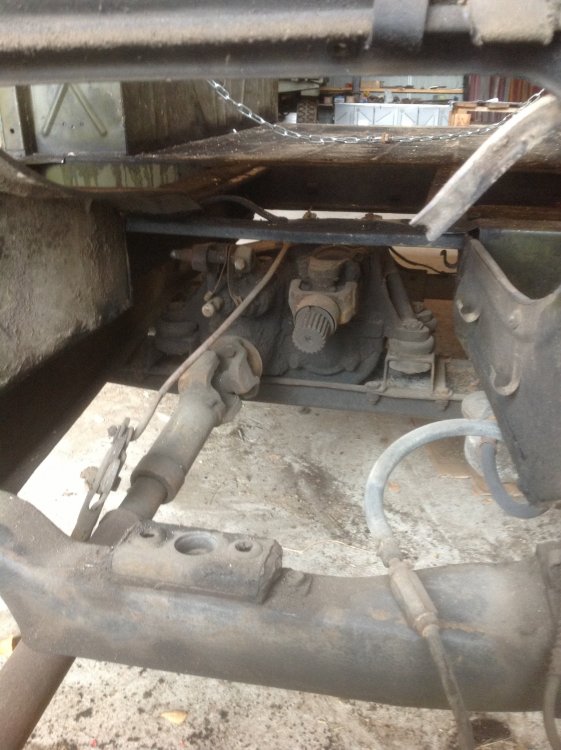

Устин 17 Жалоба Опубликовано: 24 сентября 2017 Добрый день, Господа! Забыл что примерял лодку на раму и пока еще не снял. Поэтому снимки смог сделать только такие. Если надо что - то дополнительно, завтра будет помощник, сбросим кузов и конкретно сниму. Цитата Поделиться сообщением Ссылка на сообщение Поделиться на других сайтах
