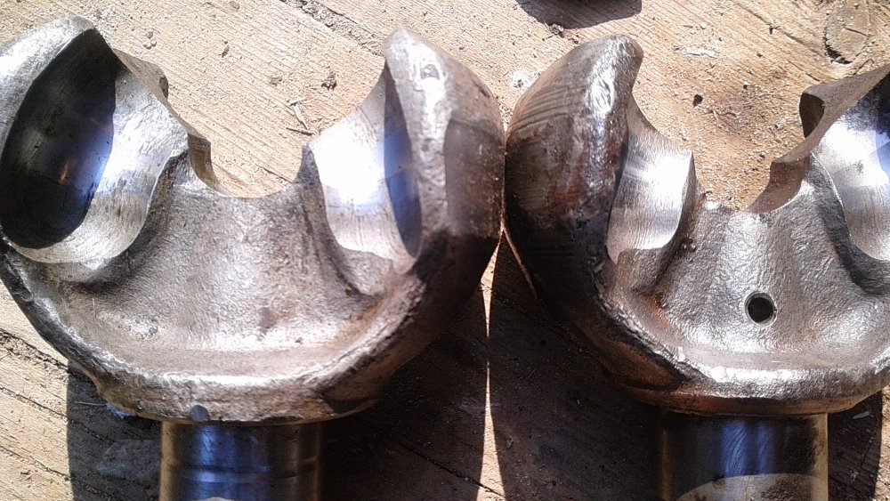

Доброго. Ремонтируя передний мост столкнулся с интересной вещью: на донорском ведомом кулаке ШПУСа отсутствовало отверстие для стопорного штифта. Отверстия в центральном шарике и пальца также не было. Что это-брак или поздний "тюнинг"(ШПУС-шарнир постоянной угловой скорости)

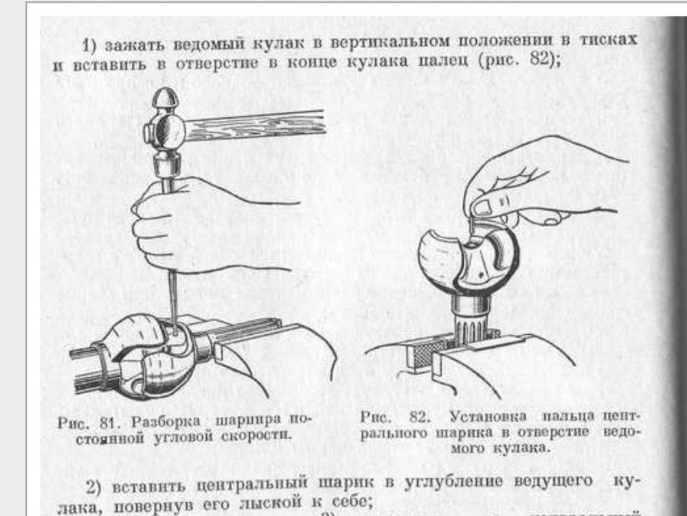

Я ориентируюсь на Вассермана 1952г. Все термины  и схемы оттуда.

Муж Долговой какие-то странные советы дает)). Естественно центральный шарик должен быть с отверстием и лыской. И штифтом все фиксируется. Как на картинке
Но у меня тоже встречались такие внутренние части шарниров без отверстия центровки. Возможно и правда это более поздняя конструкция. Потому как и внешне эти шарниры немного иные.
