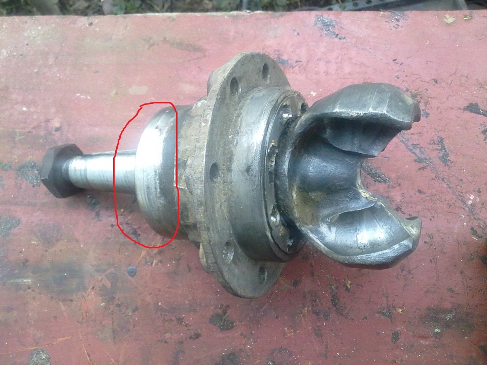

При дефектовке переднего моста обнаружил, что у донорской ступицы цапфы диаметр несколько больше-87,5, чем на тех, что стояли на машине-85(как по чертежу). Что это-ремонтная деталь или модификация?
Имеется в виду посадочное место сальника? Не ясен смысл ремонтного размера в этом месте.

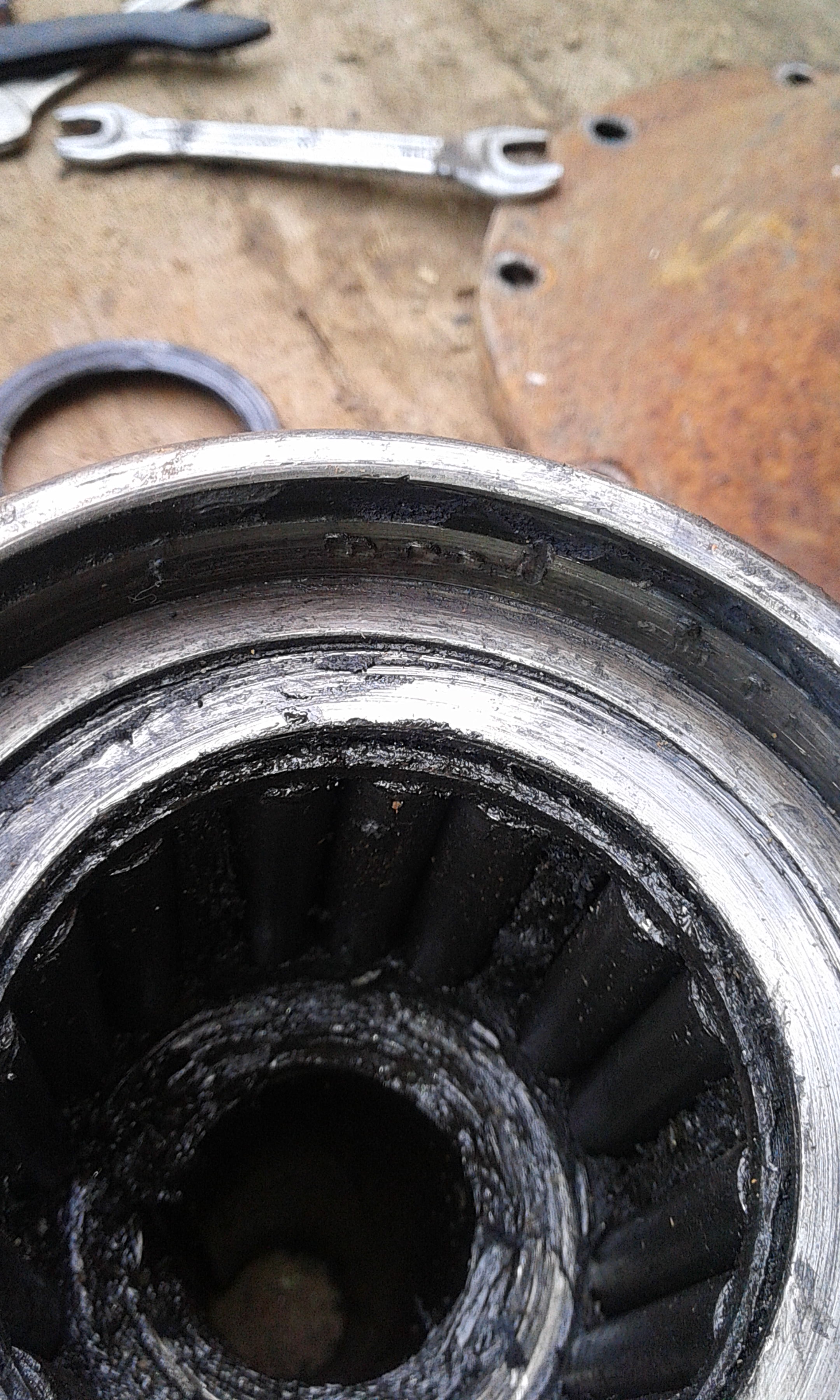

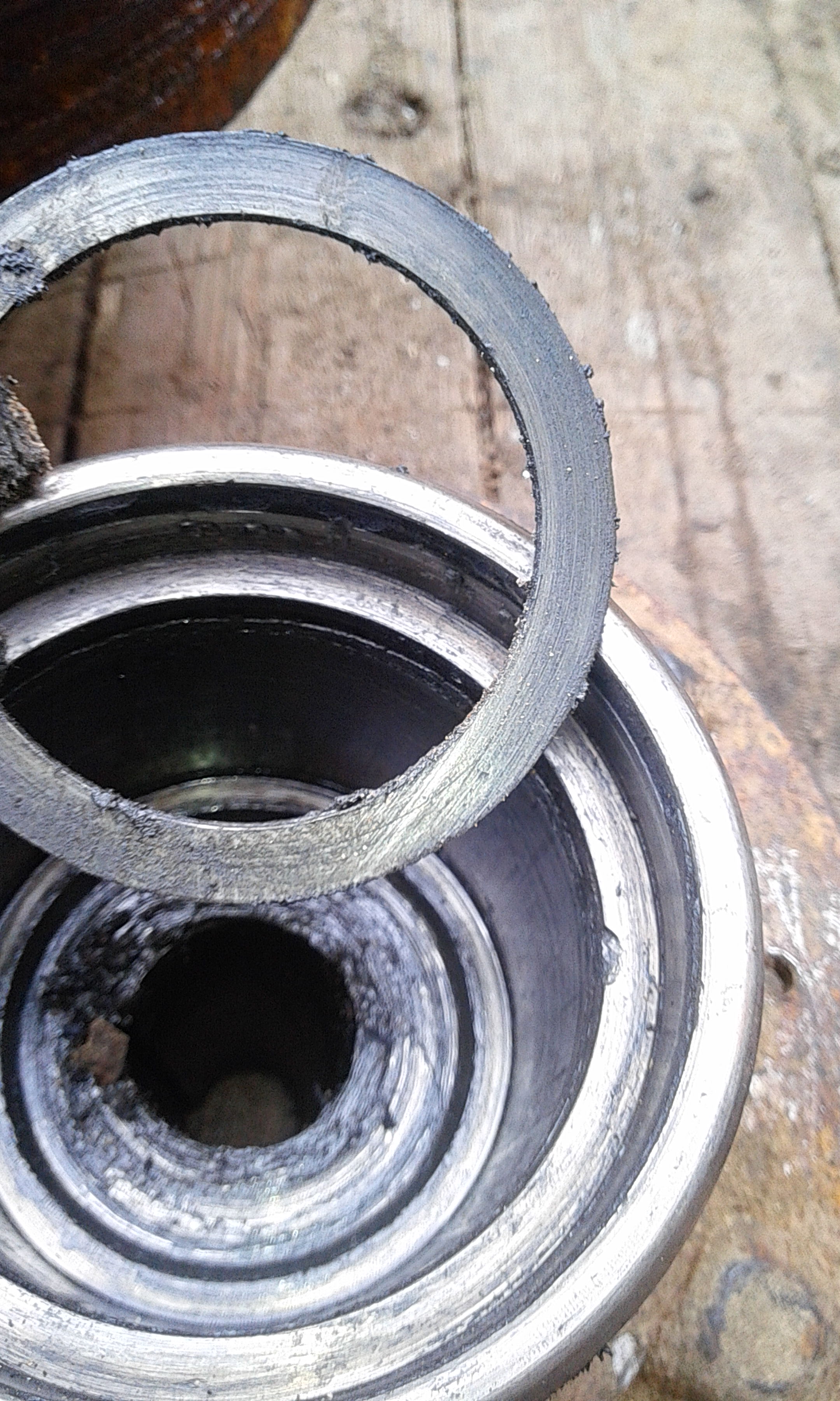

Нет. Диаметр цапфы больше, то есть с чем сальник контактирует внутренним отверстием. На фото-красным обведено. И вот, кстати, вопрос по заднему мосту: по штату подшипник задней ступицы: 864911 размер: 52,4/71,5/43,3 Купил мост, а там: 50/69(примерно-подшипник сильно изношен, маркировка не читается) с проставкой. Причем справа и слева проставки были разные(фото№3-правая, №4-левая)
Пытались ремонтировать, как я думаю. проще вернуть нужный размер путем запрессовки шлифованной и закаленой втулки требуемого размера. Ну или нормальную заднюю ступицу взять.
