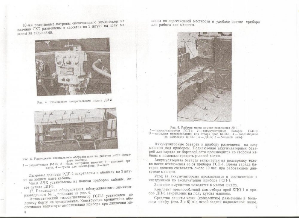

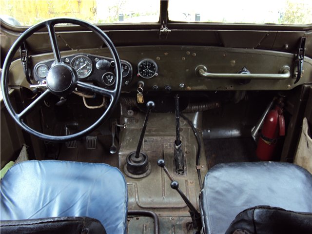

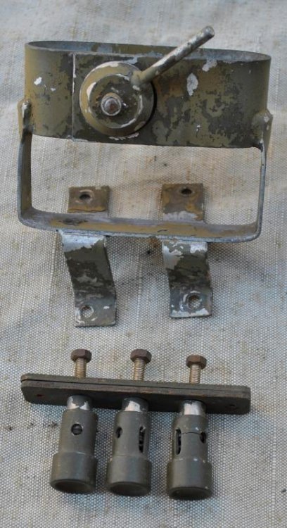

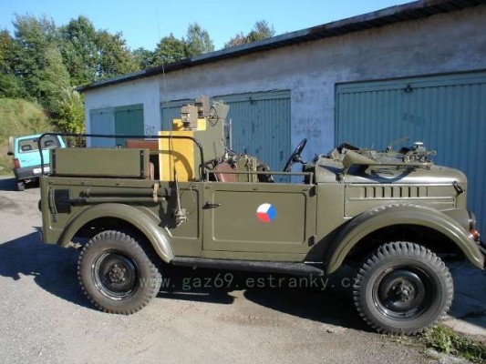

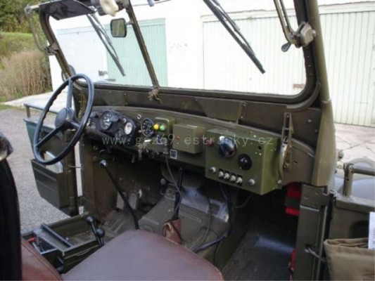

mitalena 50 Жалоба Опубликовано: 18 сентября 2017 Газ 69 РХ Сборная информация в фото: Ракетница 1 Цитата Поделиться сообщением Ссылка на сообщение Поделиться на других сайтах

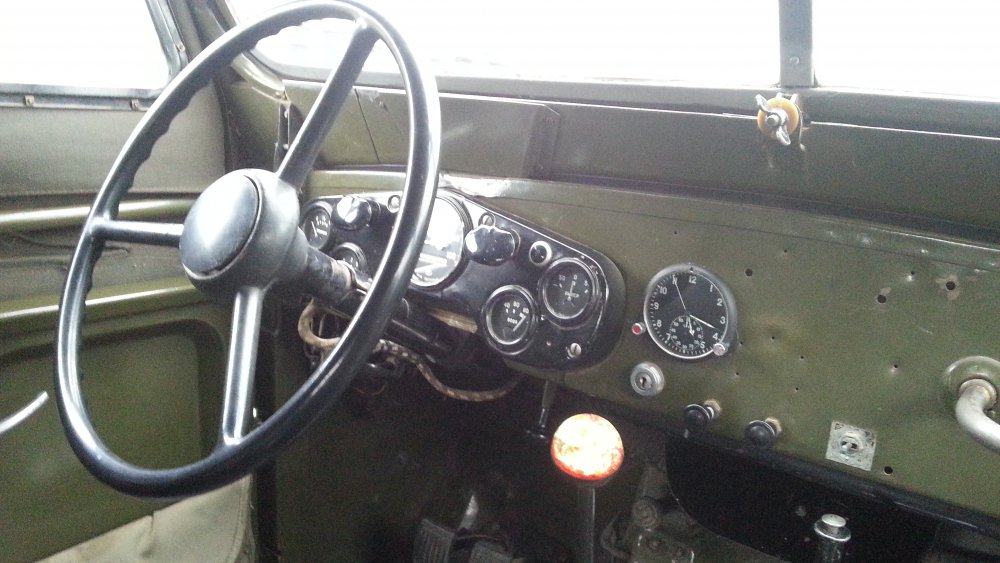

Илья37 125 Жалоба Опубликовано: 21 сентября 2017 (изменено) Михаил(mitalena) ,на втором и третьем фото польский РХ,на нем совсем другое оборудование.Вот фото Ярослава - наш вариант панели. А радиостанция нужна танковая Р-113. На фото из формуляра(рис.4,рис.6) ранний вариант. С "косой" ручкой на панели,без ракетниц и отстрела флажков,с другим оборудованием и размещением его в кузове. Изменено 21 сентября 2017 пользователем Die Hard Цитата Поделиться сообщением Ссылка на сообщение Поделиться на других сайтах
mitalena 50 Жалоба Опубликовано: 21 сентября 2017 Илья, (Die Hard) я знаю об этом, скинул общую информацию об 69-РХ Цитата Поделиться сообщением Ссылка на сообщение Поделиться на других сайтах
